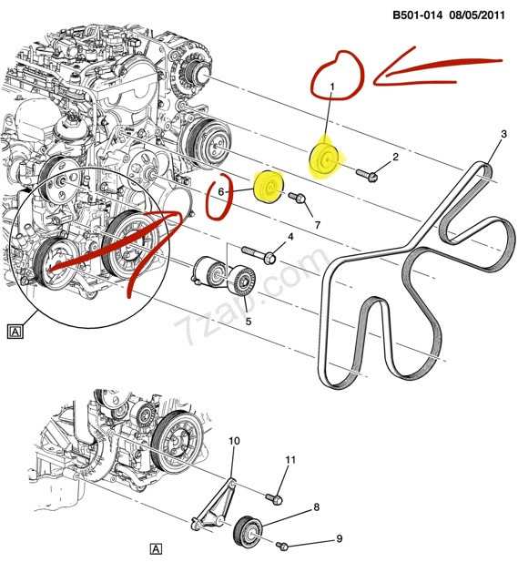

Ролик обводной GM 94722018 PULLEY ASM DRV BELT IDLER ролик №1 (подшипники 17x40x17,5 мм: NIS 3203 A2RSTN, NSK 3293B-2RSRTNG YRLN5)
Ролик паразитный GM 94722019 PULLEY ASM DRV BELT IDLER ролик № 6 (подшипники 17x40x12: NIS 6203, Koyo 62032RSCM GSR)
Примечание: для роликов момент затяжки: 50 Н м (в англ. руководстве cardiagn для паразитного ролика 10 Нм) и болт крепления у обоих роликов имеет левую резьбу, поэтому нужен специальный динамометрический ключ. Замену роликов см. здесь.

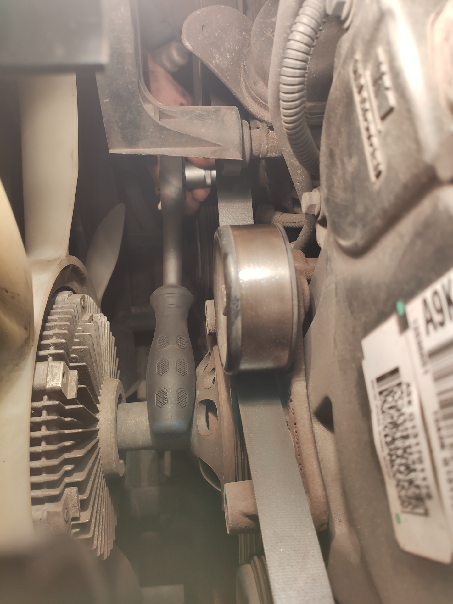

1. Снять переднюю подвесную проушину двигателя. Два болта на 13.
2. При помощи подходящего инструмента повернуть натяжитель (1), чтобы ослабить натяжение поликлинового ремня.
Я смотрел прохождение ремня для варианта с насосом дополнительного отопителя в задней части салона.
3. Снять поликлиновой ремень (2) со шкивов и натяжителя.
4. Очистить и проверить поликлиновой ремень и шкивы.
5. Установка производится в порядке обратном снятию.
Примечание:
При установке проследить за правильностью прокладки ремня и за укладкой ремня в ручьи шкивов.
НАТЯЖИТЕЛЬ ПОЛИКЛИНОВОГО РЕМНЯ СНЯТИЕ И УСТАНОВКА
1. Снять поликлиновой ремень.
2. Отвернуть болт крепления (1) и снять натяжитель поликлинового ремня (2). Болт 15.
Примечание: Момент затяжки: 45 Н м.
3. Установка производится в порядке обратном снятию.
Альтернативный вариант замены ремня и натяжителя со снятием патрубков воздушного фильтра можно посмотреть на форуме.
Процедура замены натяжителя и ремня Chevrolet Trailblazer 2 была проведена мною достаточно быстро и легко. Опасаться следует пластика кожуха вентилятора, об него легко поцарапать руки. Я обошелся снятием только подвесной проушины двигателя. Ролики крутились хорошо, поменяю в них смазку или сами подшипники в другой раз.
Но обычно требуется помощь ввиде воротка — "закручиваем" болт ролика натяжителя и тем самым ослабляем ремень.

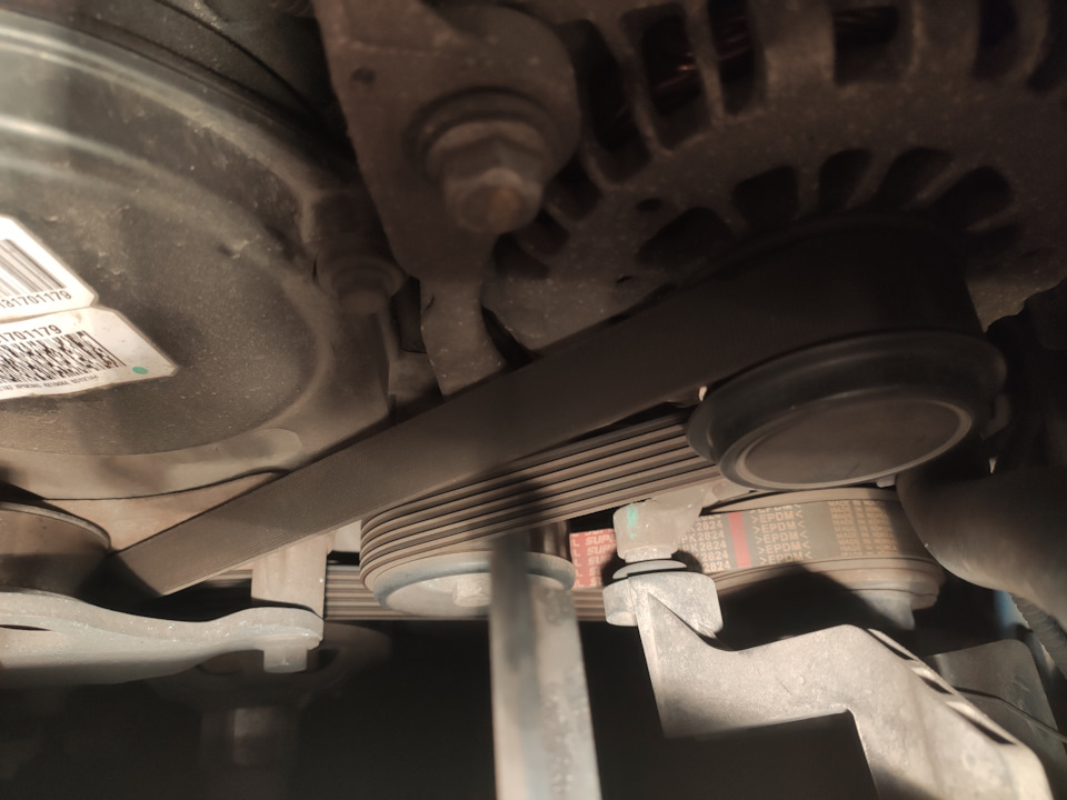

Старый оригинальный натяжитель GM 24585348 и новый китайский натяжитель 24582056
Новый оригинальный ремень и старый
Поставил я китайский натяжитель 24582056, тайский ремень 24581173, посмотрел, что все на месте и лишних запчастей не лежит. Удалил шпильку из натяжителя и с указанными моментами затяжки затянул. Запустил, все заработало, за сим я довольный машину переставил из гаража и пошел спать.

А подшипники в паразитном и обводном роликах одинаковые или нет?
В некитайском нет. В одном ролике однорядный (ролик идентичен тому, что используется на натяжителе), в другом двухрядный.
Ролик GM 94722018 подшипник NIS 6203 2RS. Ролик GM 94722019, подшипник NIS 3203 A2RSTN.
Болты везде с левой резьбой.
Спасибо! Смутил этот подшипник: NIS 3203, аналогов к нему почти нету, да и самого его гораздо сложнее разыскать, в отличие от подшипника в обводной ролик. Сами ролики тоже как то странно, оригинал дорогой, хотя примитивная деталь, а аналогов нет, опять же обводной можно аналог найти, а с паразитным сложнее))
Можно взять другие, я их как пример привел. Народ ставил подшипники Koyo 62032RSCM GSR и NSK 3203B-2RSRTNG YRLNS.
Один товарищ подобрал замену роликам в виде GT10390 252864A000 от Hyundai Grand Starex.
Другой нашел большой ролик, который на 2 мм шире оригинала от натяжителя dominant ns110955en200S (Honda K20, K24) и маленький Iberis IB5211 (1 в 1, от Honda L13, L15).
Китайские заменители роликов есть у PavelStrong2020
MERDOC
А вообще я напутал тут с понятиями паразитный и обводной, поскольку они оба belt idler pulley.
Большой GM 94722019 (на схеме #6), маленький GM 94722018 (на схеме #1)
62032RSCM KOYO — подшипник для ролика GM 94722018 (на схеме #1)
3203A2RSTN NIS — подшипник для ролика GM 94722019 (на схеме #6
Получается так?))
Если верить Merz83, у которого я стянул информацию, то так. Однако в клубной таблице tb-2.club/index.php/info-auto/catalog-repair наоборот…
Я смогу проверить на практике только в выходные.
Я видел эту таблицу, и смотрел тему на форуме. Информация различается, детали заказаны, думаю разберусь. На крайняк придется в магазине подшипников, по факту подобрать этот мутный подшипник в не имеющий аналогов по адекватной цене ролик))) Спасибо еще раз!
Там сложно спутать либо тот, либо этот. Я когда натяжитель разбирал, в ролике натяжителя подшипник был 6203 2rs. Если он одинаковый с #6, то в другом двухрядный. Момент затяжки в английском мануале 10 Нм для #6 и 50 Нм для #1.
