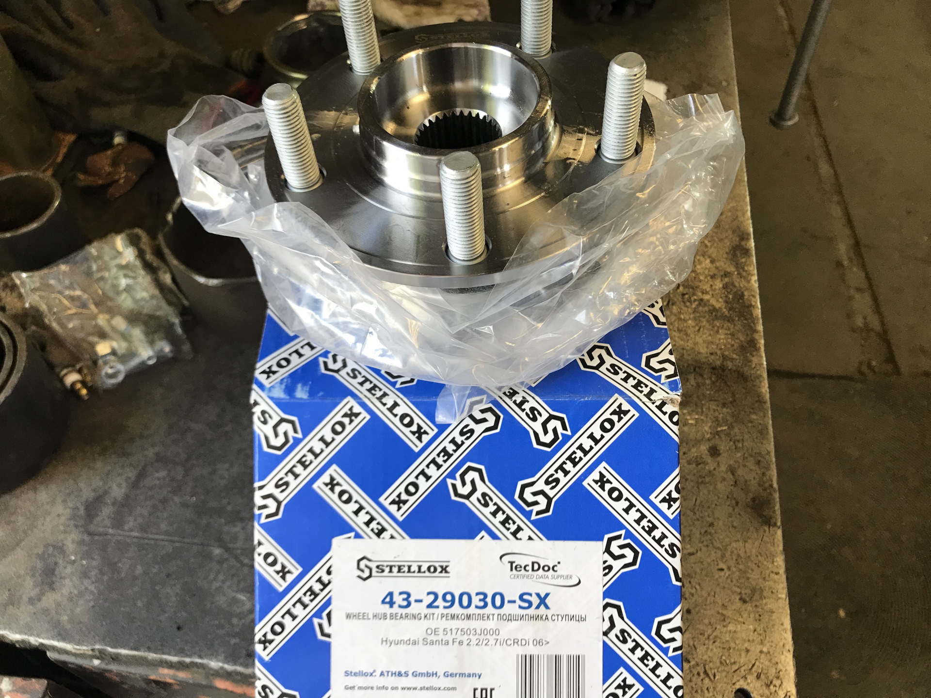

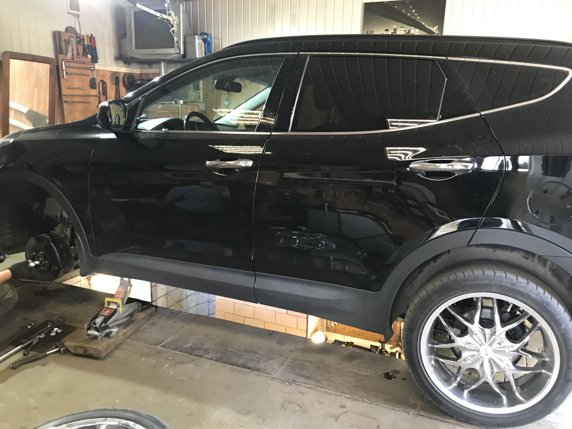

Ступица стояла HAFT RV0199, сколько она прошла я не знаю.
Задние я менял после покупки, пол года назад. Сейчас пришло время. Передних.
Несильный шум и стук при качении авто из стороны в сторону.
Как всегда, я не изменяю Stellox)
Проверим как они себя покажут на санте
Замена без геморроя, крепление на четырёх болтах, никакого пресса и прочих танцев.
Всем ровных дорог.
Следующий шаг — замена заводских «поролоновых» пружин.
