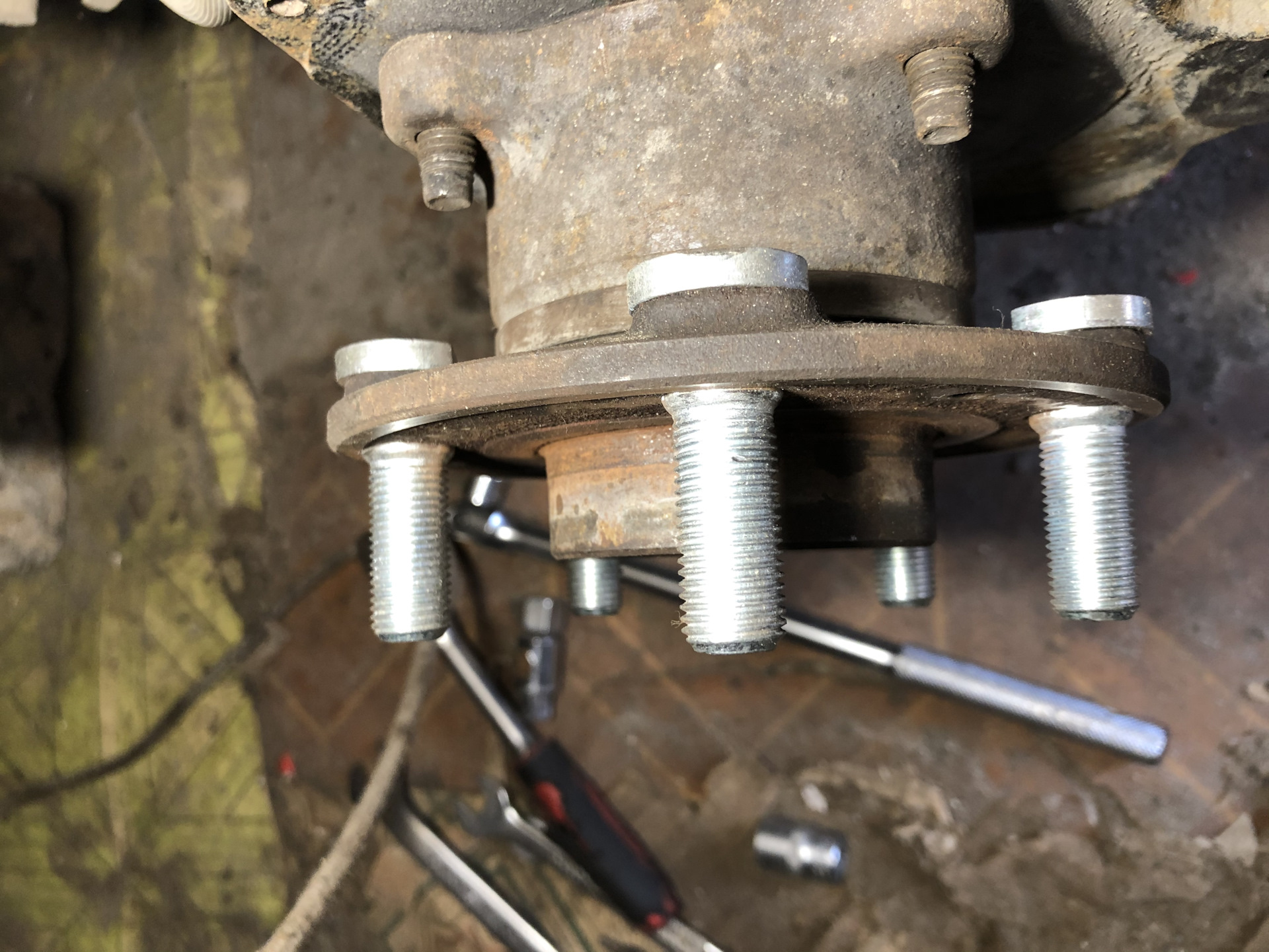

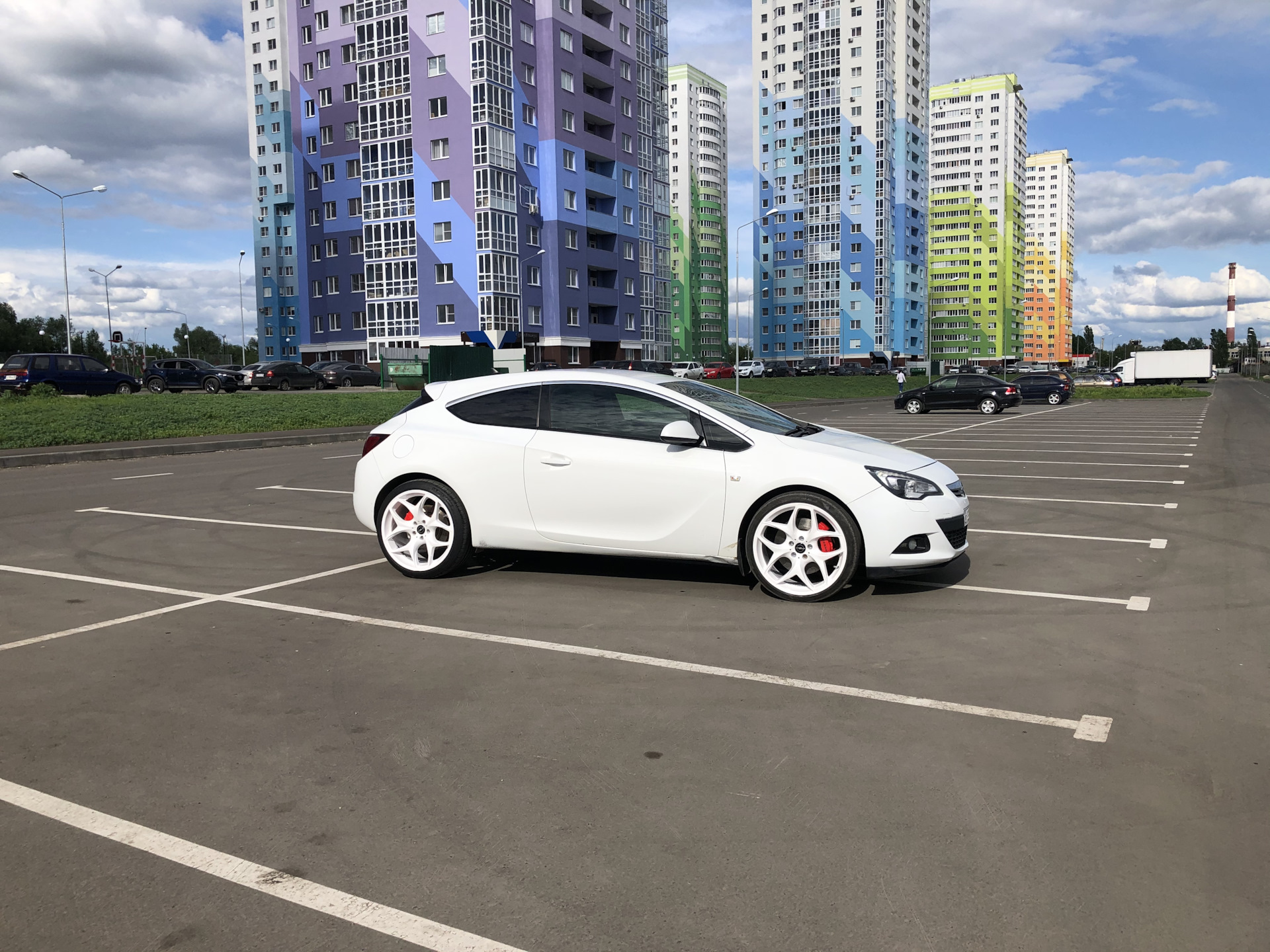

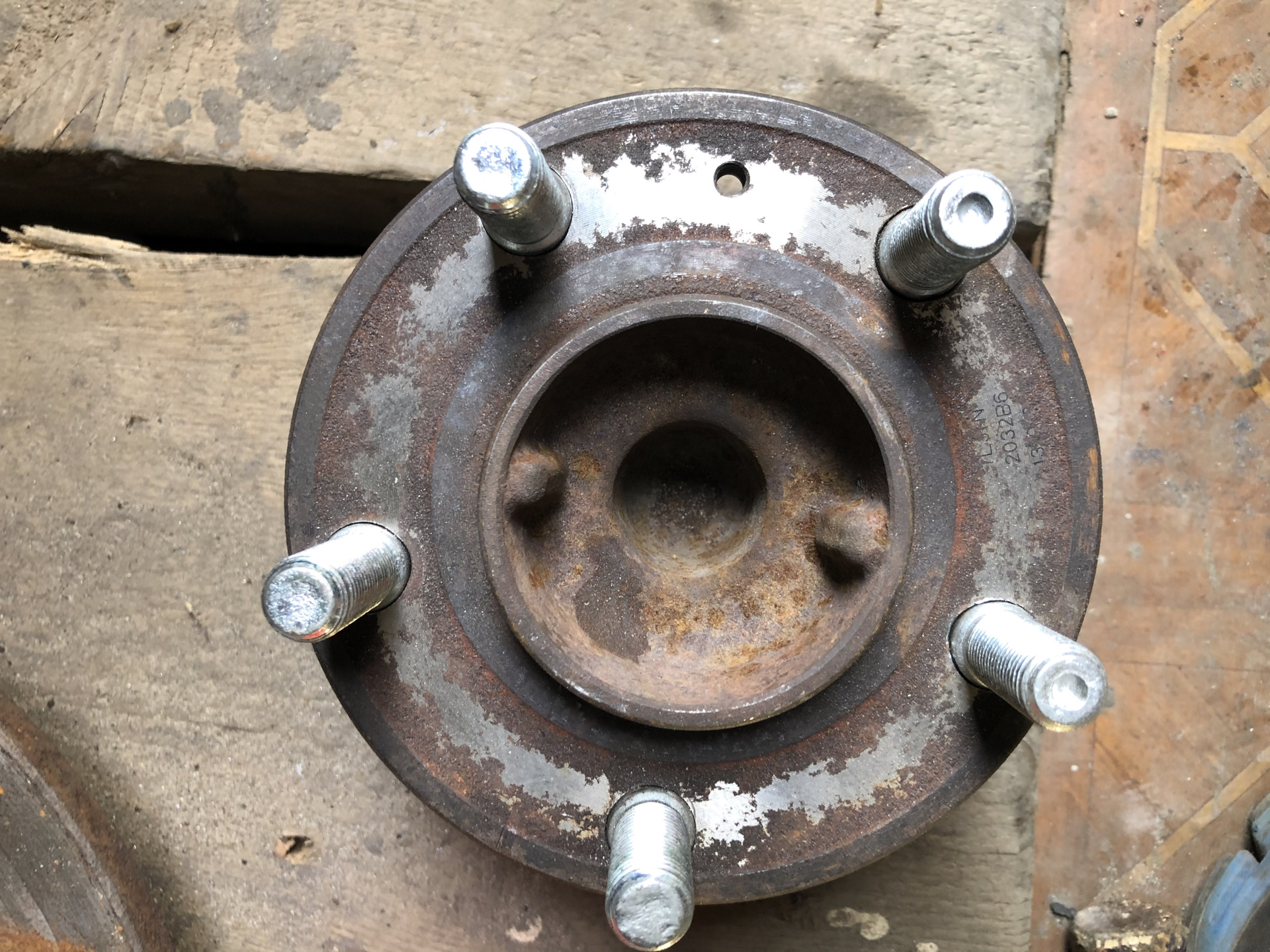

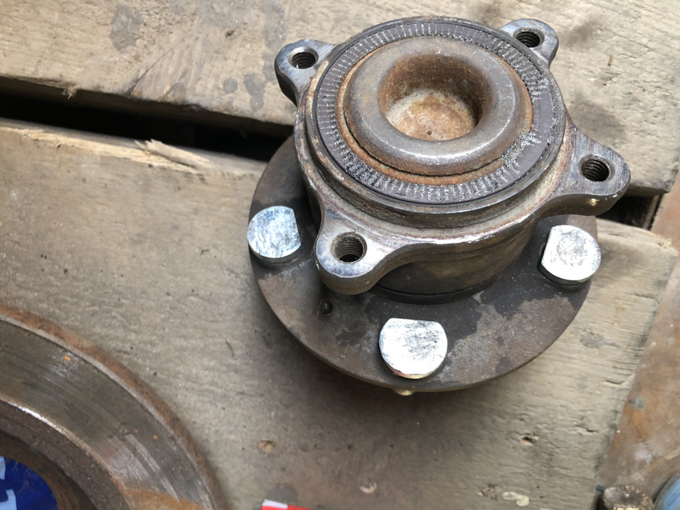

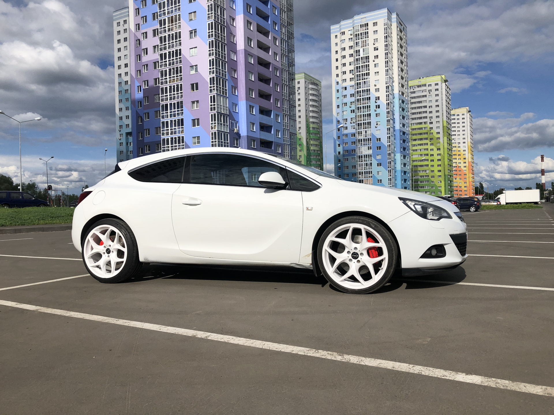

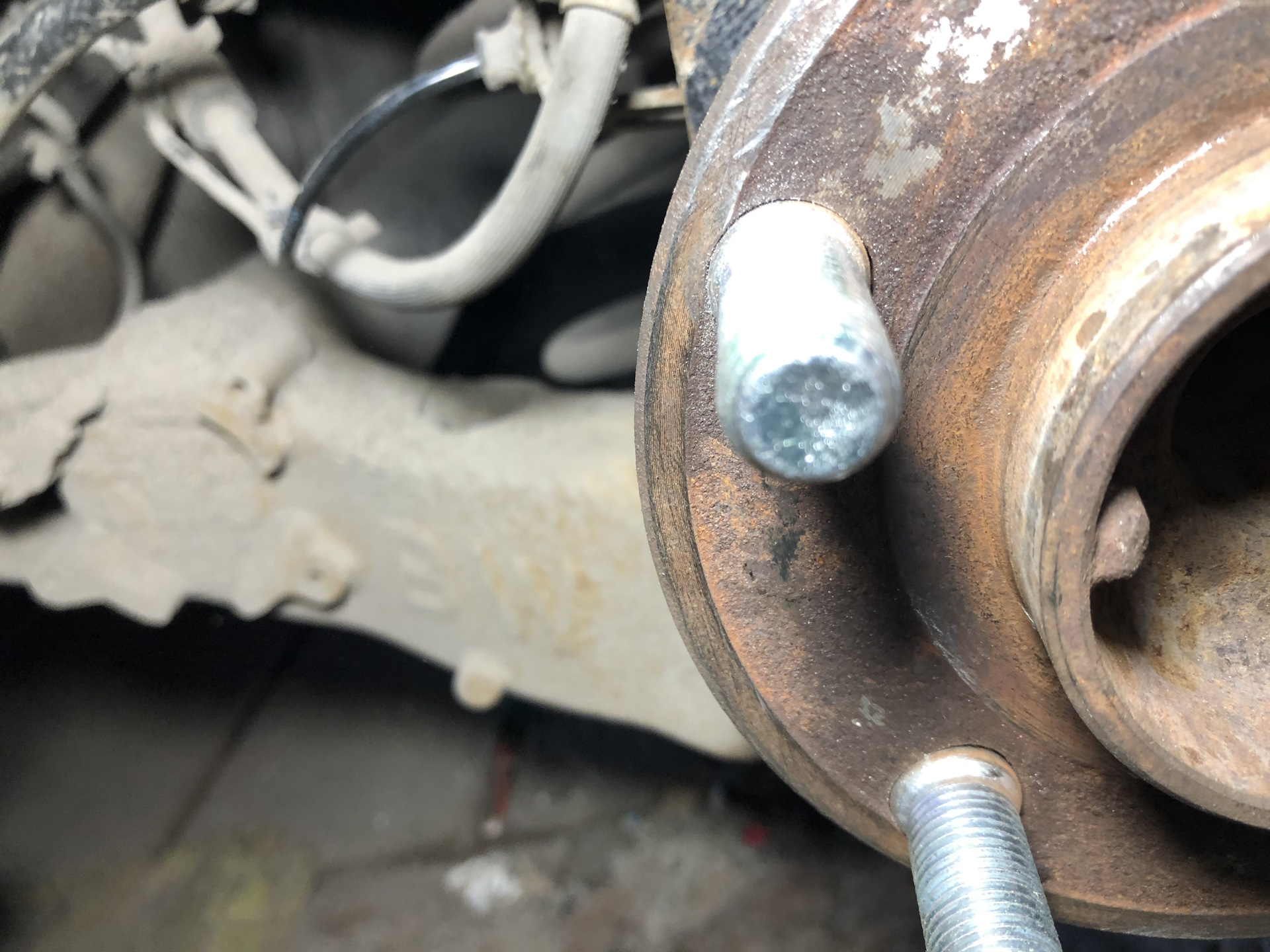

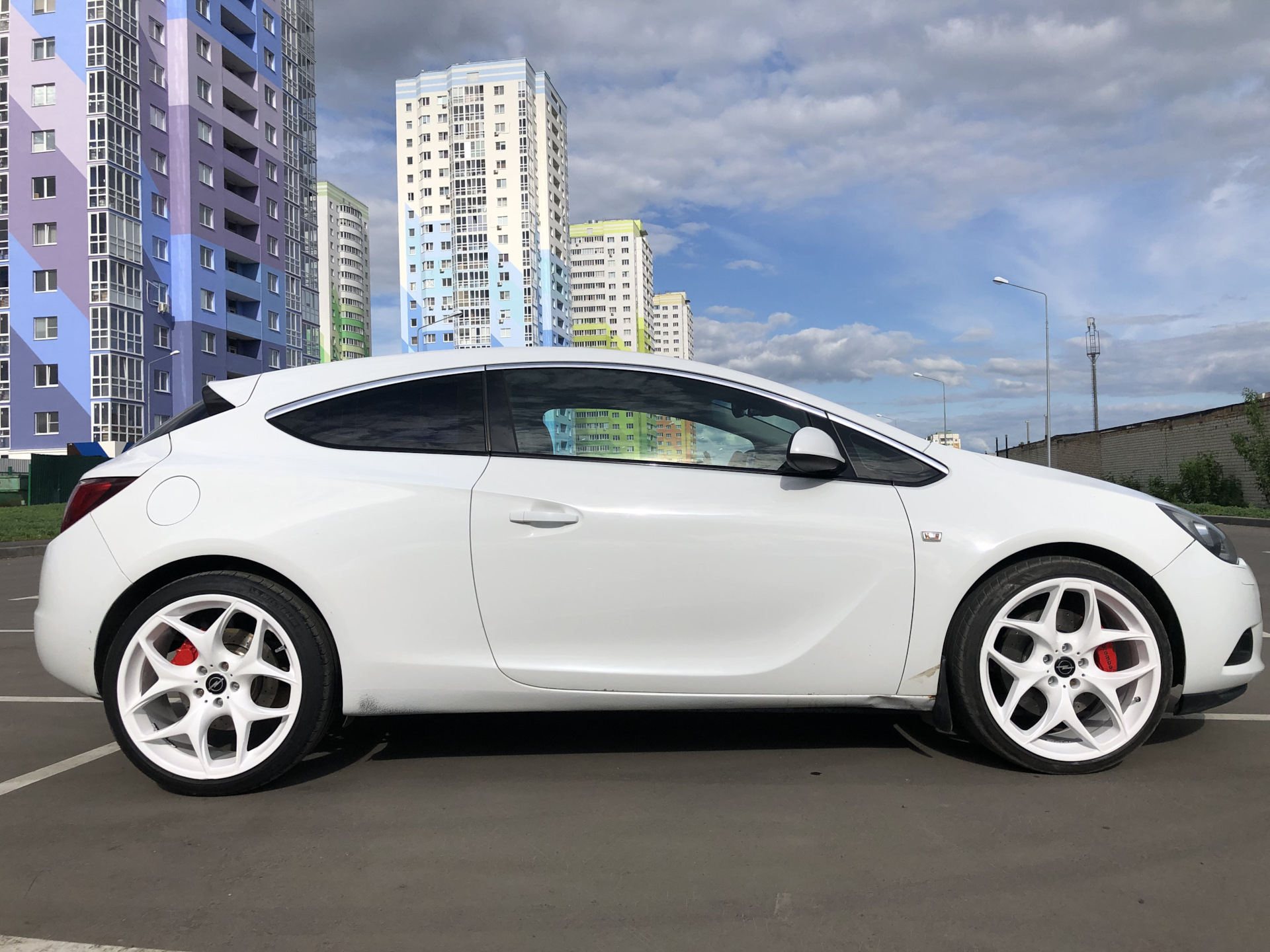

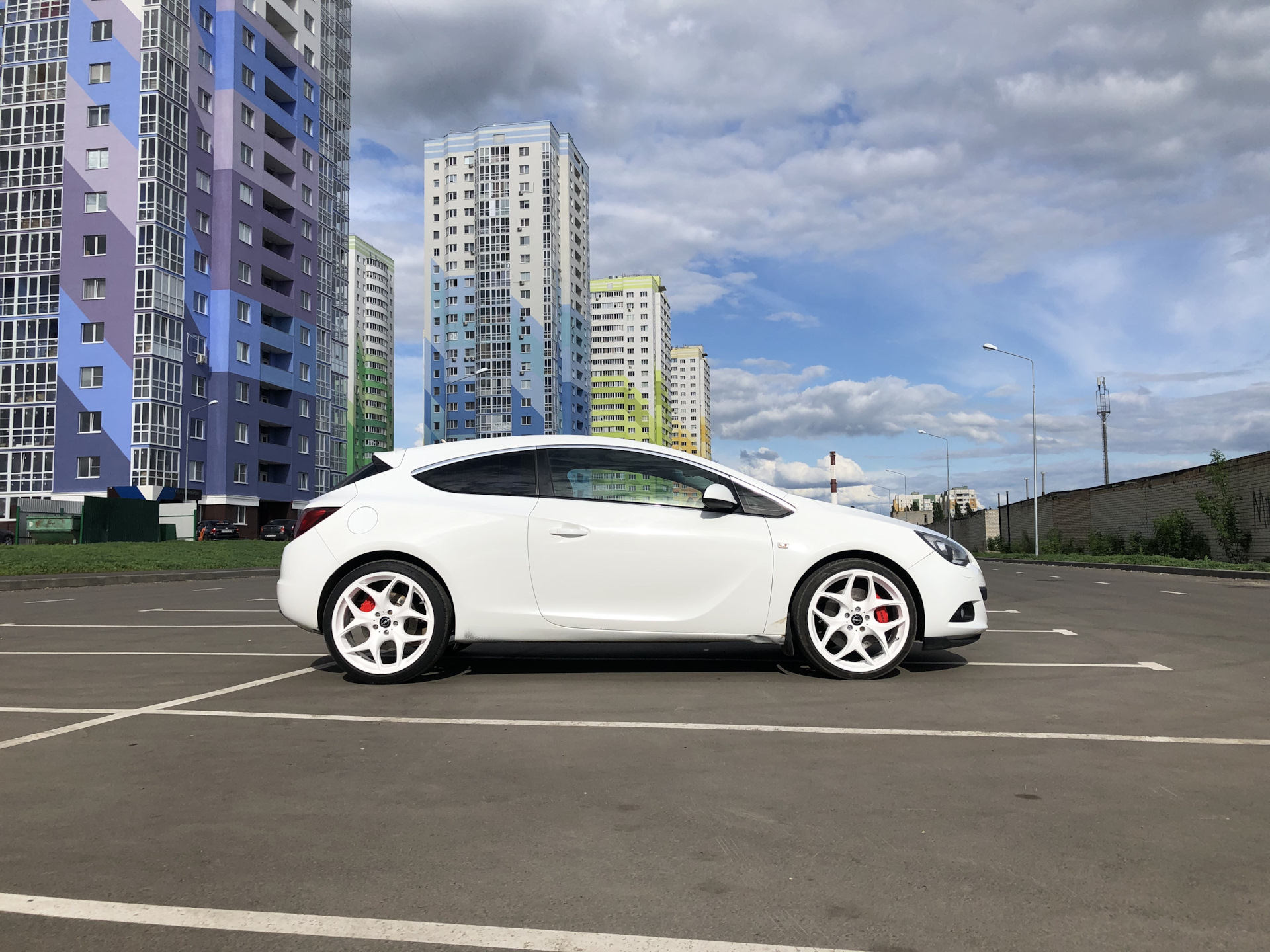

Установил на Астру колеса от Х5-6, 215-й стиль, уж больно они мне всегда нравились) диски перед R21*10 дюймов, зад R21*10,5 дюймов, вылет 40 по кругу. резина ПОКА перед:255/35, зад:265/35, с резиной вопрос открытый, возможно буду пробовать какие-то другие размеры. Колёса установлены без переходников, на помощь пришли спереди ступицы от инсигнии (они идентичны нашим, но имеют разболтовку 5*120 как и на BMW, что мне и надо было). На задней оси разболтовку менял путём замены шпилек на более толстые (у нам 12-е, я поставил 14), и соответственно на координатном станке немного сместили центр отверстий на диаметр 120мм, вышло просто идеально чётко! Можно было бы и на передних так сделать, но ступицы от инсигнии уже были куплены)
Смотрите фото
Зачем всё это надо было? Да вот просто мне так захотелось!

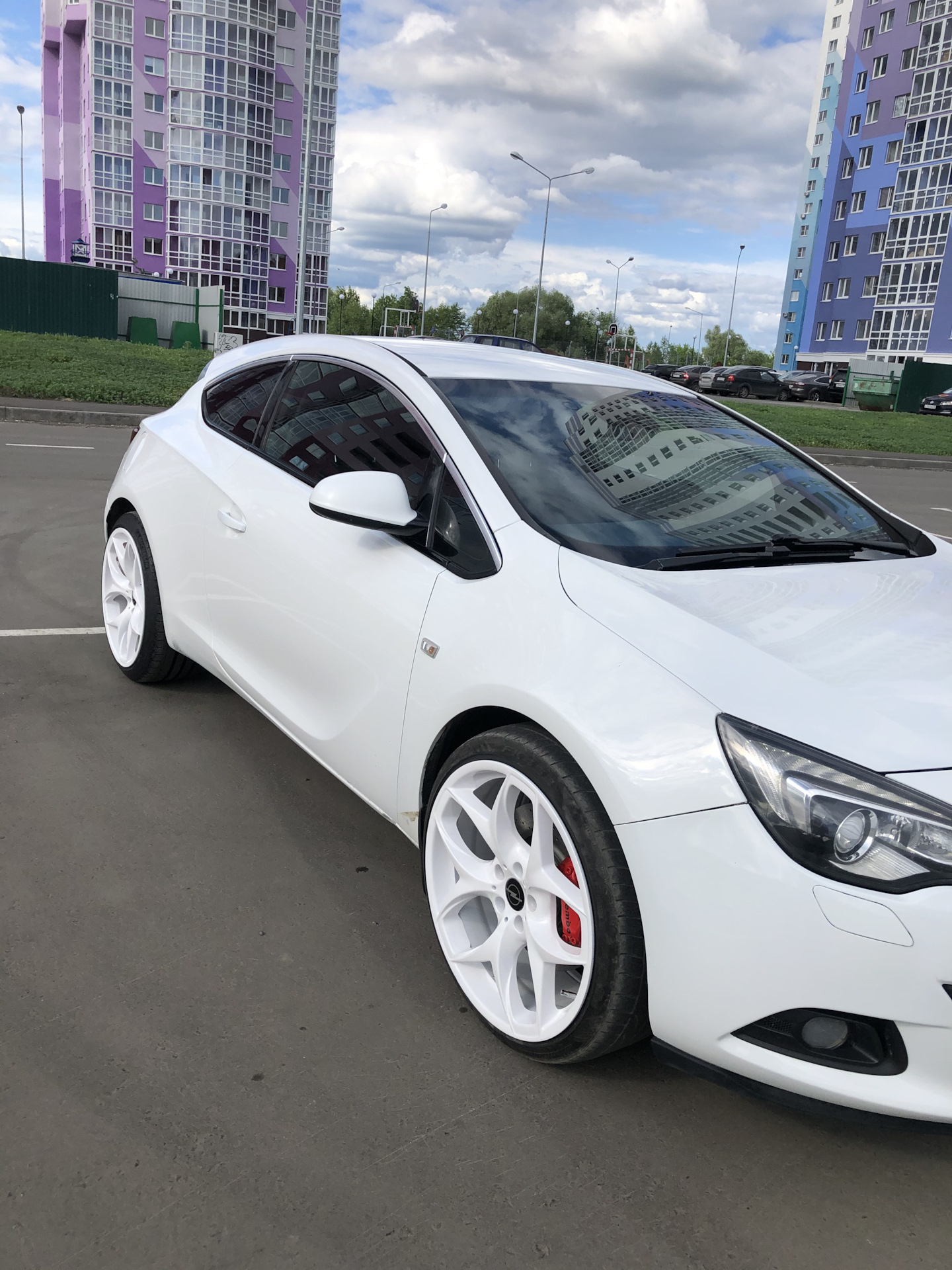

Блин круто ! Не думал что ет 40 при 10.5 j внутри не трёт ! Одно смущает белые диски не то они в оригинале темное серебро борзые !

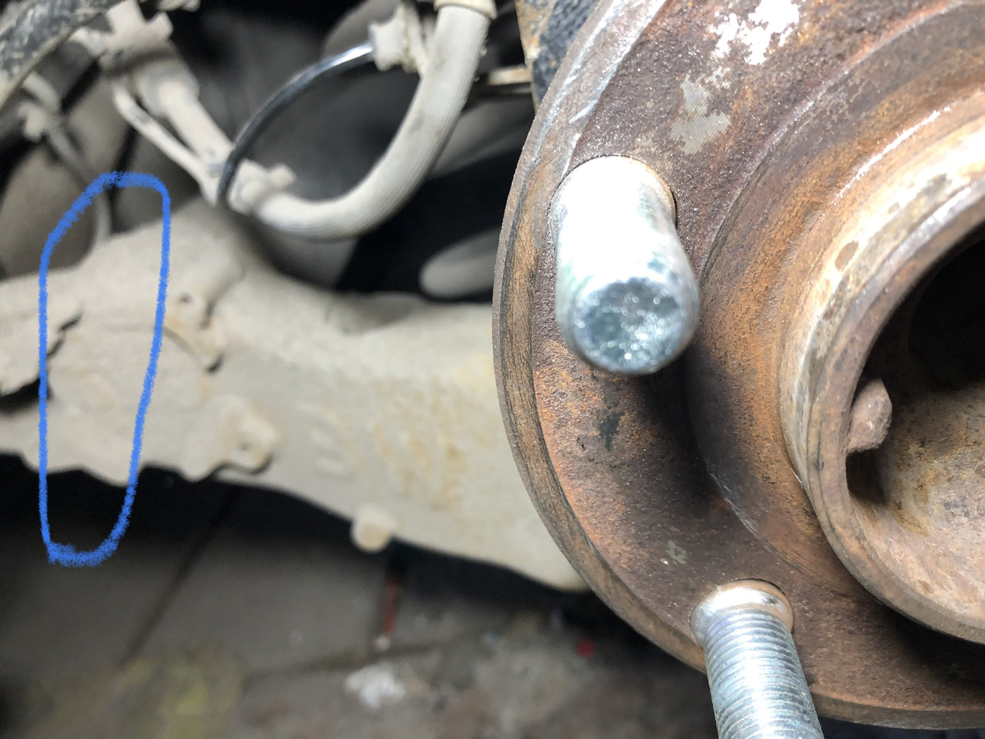

Мне белые диски очень нравятся на белой машине) серые уж очень унылые как по мне. Внутри ничего не трёт, но обод диска буквально в 2-х миллиметрах от балки, там где синим выделено, а в остальных местах там вообще всё свободно! Можно и глубже загнать диски если подточит то место)) но зачем
Да я про это место и говорю у меня 10j et 28 и очень близко вот и думаю что можно ещё запихать теперь точно знаю что 11j залетит на жопу !
RusS39
10.5 на зад влезает нормально. На перед не влезает к сожалению😫
Перед у меня 10, это предел наверно, вообще в идеале было бы 9,5! Чтоб и стойку не цепляло и за арку не выпирало)
Че по вывороту? До конца руль крутится?
Да до конца, 5мм на передней оси стоит

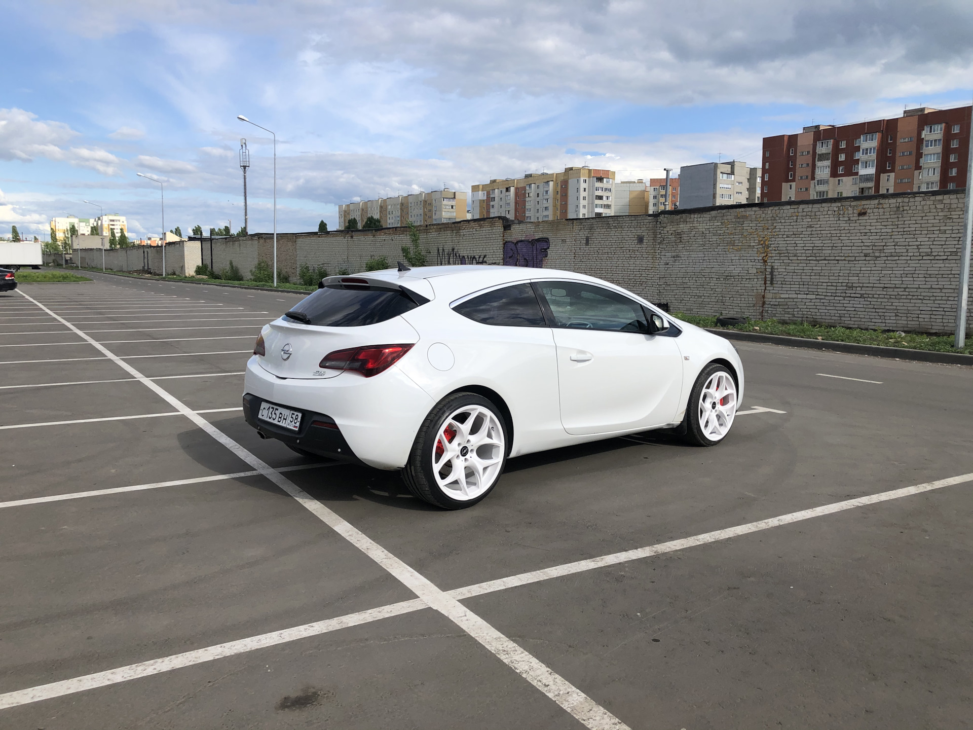

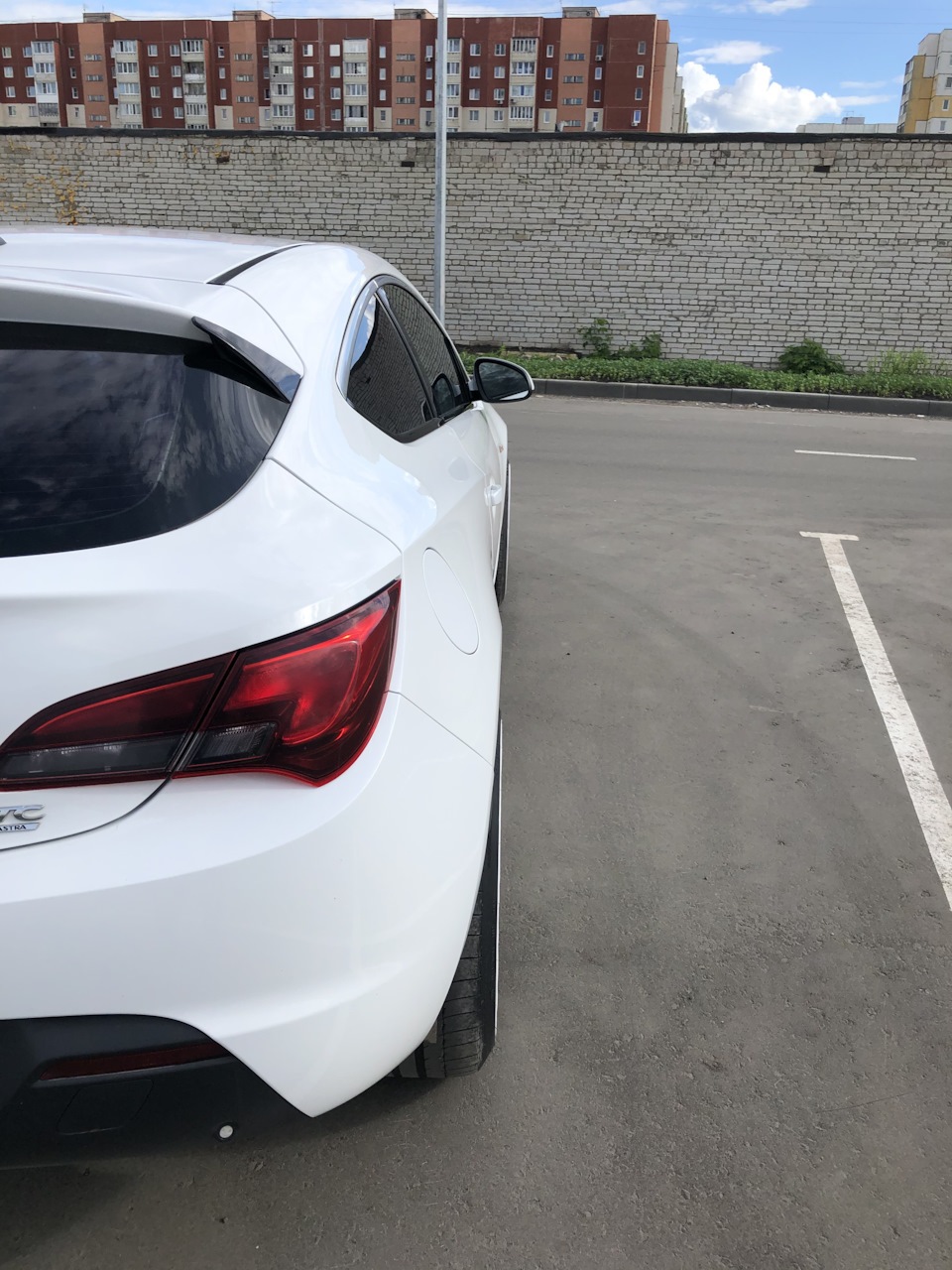

У меня выступают немного из арок колеса на 275-й резине
У тебя фактическая какая ширина у колеса получилась? Не мерил?
Не мерил
Приложи линейку, там скорее всего и 270мм не будет, из-за узкого диска. У меня наоборот из 265 резины получилась 290))
