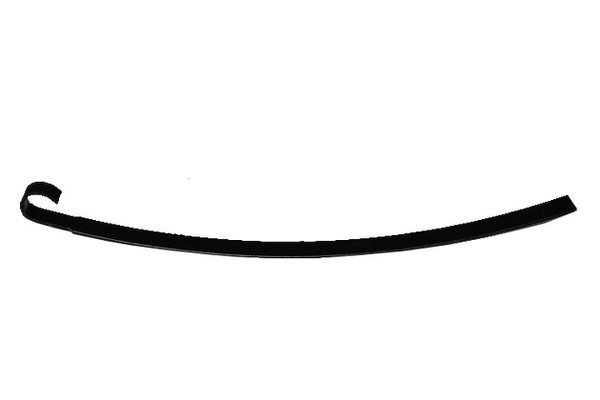

Прохват по грейдеру до водопада не прошел бесплатно: лопнула рессора у переднего крепления с водительской стороны. Поначалу не понял в чем дело: руль как-то сильно стал проворачиваться при торможении. Заглянул- вроде всё на месте. Только приехав в город, увидел в чем дело. На фото как должно быть и как стало))
Нужной в газе-балтийском не оказалось, поставили 3302-2912011-12, демонтировав подрессорники (продам новые подрессорники!).
Ну и заодно уж поменяли сгнившую выхлопную трубу.

А ещё лучше, если не затруднит номер рессоры с крючком. Ну, или хоть как её спрашивать в магазине.
Рессора с крючком старого образца много листовая с неё брал. Лист рессоры ГАЗ-3302 передней №2 подкоренной с ушком L=1510мм ЧМЗ
Артикул: 3302-2902102-01-10
А ничо что они уже ? Хрень получица
Если б сам не ставил не отвечал. Длина ширина и дуга загиба один к одному.
Не может быть, многолистовой пакет и уже и тоньше, нашь двухлистовой толстый и широкий, не гони .
Сам гонишь, вся разница количество и толщина листа ширина стандарт. Если по твоему то было бы разные балки и картера задних мостов. А так все одинаковое разница только толщина листа.
Мосты то чо приплел, они то причом тут . может ищо коробка другая былаб .
Если листы у ресор были бы разные по ширине то соответственно и мосты с балками были разные. Площадки крепления рессор то одинаковые.
Извиняюс, был неправ, померял . ширина одинаковая .

К рессорам нужно подкинуть по листу с крючком или гаком раньше на старых их устанавливали как предохранитель при поломки. Когда себе конструировал рессоры их использовал и добавлял к штатным бизнес рессорам. Завтра будет тест драйв, по возможности нужно будет сделать фото сессию и записать в бж.
Т.е. третий лист, я правильно понимаю?
Да практически правильно нужно смотреть по внимательно переднюю рессору. Если задняя бизнес двух листовая, то получается что. коренной сушами саленблоками первый. Второй добавок с крючком. Третий получается это второй лист двух листовой рессоры. Если надумаешь кроить в магазине пощупай листы и попробуй соединить в одну рессору и поймешь что да как.
