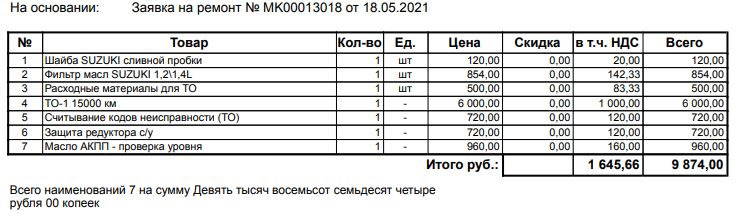

Для ТО был выбран дилер Автогермес в Москве, масла и фильтр салона я купил сам. Никто не возражал, так же попросил включить в счет проверку масла в АКПП. Такой счет я получил:
Попросил залить присадки в мосты, не отказали, все залили, денег не взяли, хотя я бы очень удивился если бы взяли денег за залив присадки в мост:))
Проверили неисправности через ПК, там тоже все четко. Так что едем дальше!

Я конечно дико извиняюсь, но почти 1₽ проверка уровня масла в акпп по накладной.
Там нет традиционного щупа и нужно спецсканнер какой-то?
это я еще молодой был, не опытный)) щуп есть)
