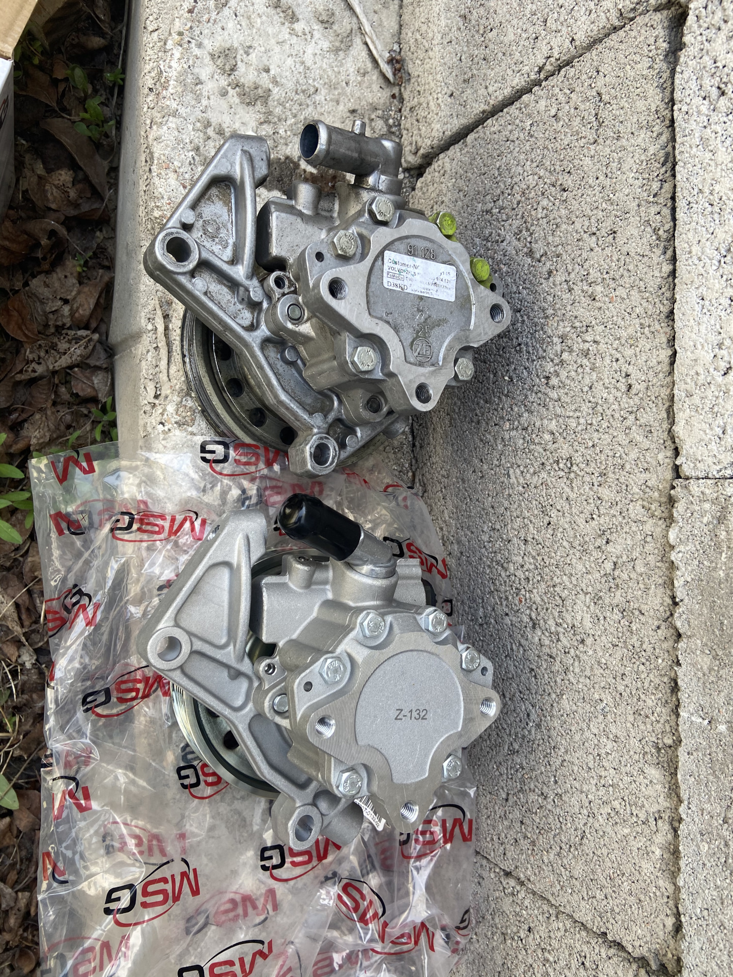

Предыдущий владелец менял рейку на контрактную. У него закусывало руль. Но контрактная рейка хоть и работает нормально, не люфтит, но постукивает на неровностях и при вращении руля на месте. Насос явно тоже стоит б/у оригинал с разбора, это понятно по отметкам краски на нём.

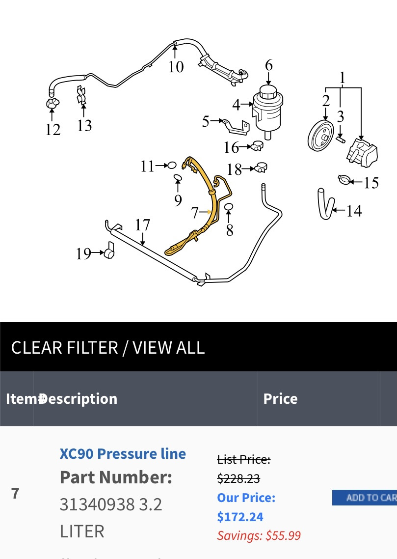

Напорный шланг явно не родной, сделан хз из чего, трубка спаяна и он короткий, нет кронштейнов крепления и идёт прямо в рейку.
Родной же более сложной конфигурации и со всякими загогулинами.

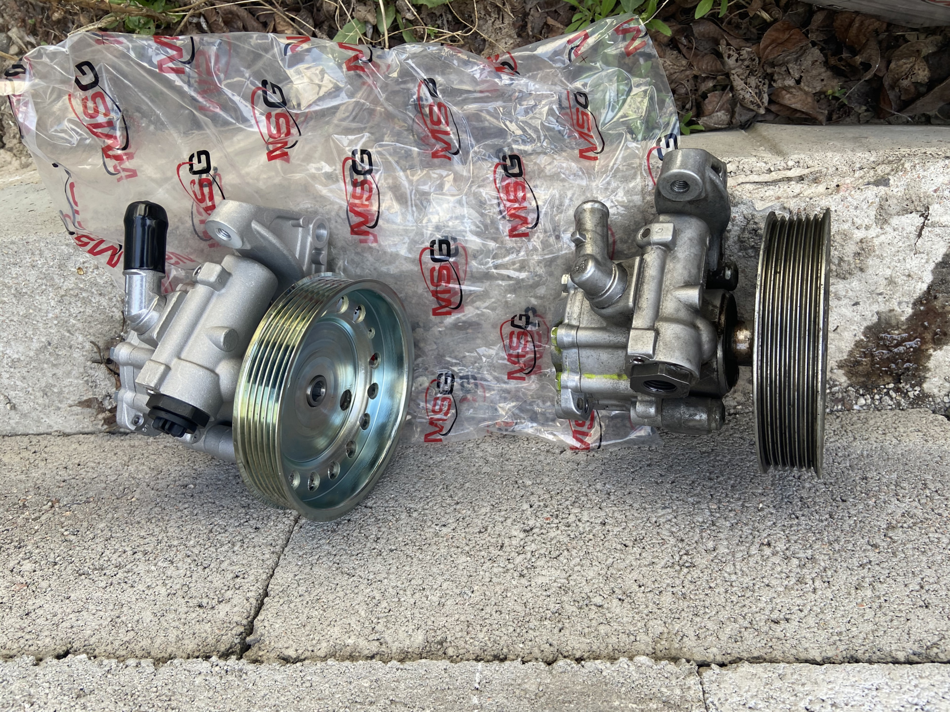

Заказал насос MSG VO018, по отзывам вроде бы неплохой, ну если накроется, поставлю что-то получше.
И внешне он выглядит очень качественным.

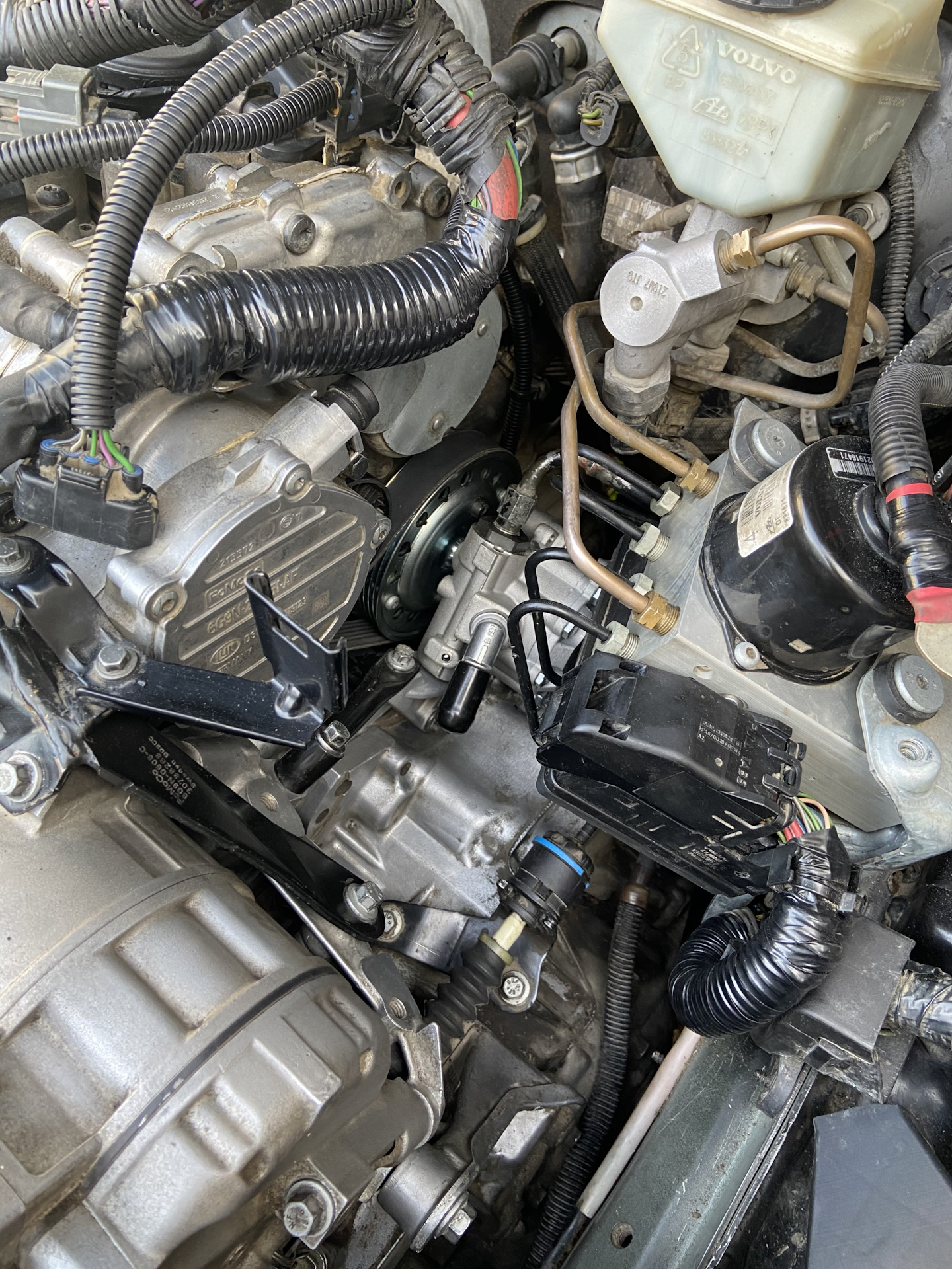

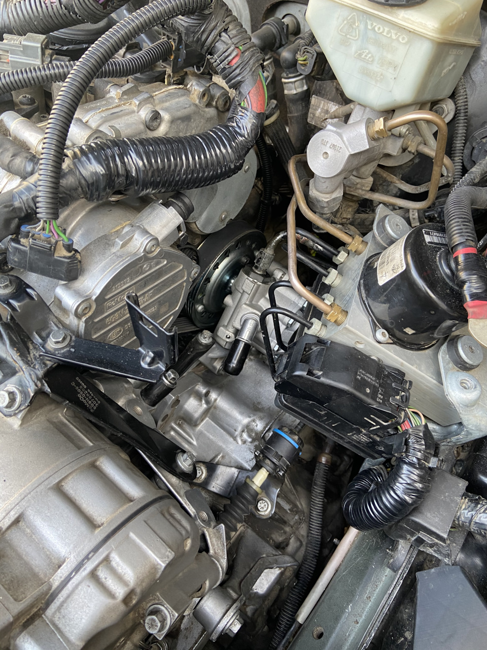

Менял опять же сам. Ничего сложного там нет, хотя у 3.2 конечно его впихнули так, что откручивать пришлось много всего. Корпус воздушного фильтра с мозгами, впускной воздушный патрубок дроссельной заслонки (чтобы не мешал). Компрессор кондиционера и его кронштейн.
При наличии различного инструмента добраться можно даже до болтов крепления насоса, которые засунули так, что если не знать что они там, то и не найдёшь. А вообще-то процесс уже неоднократно описан здесь на сайте и информацию найти не составило труда.

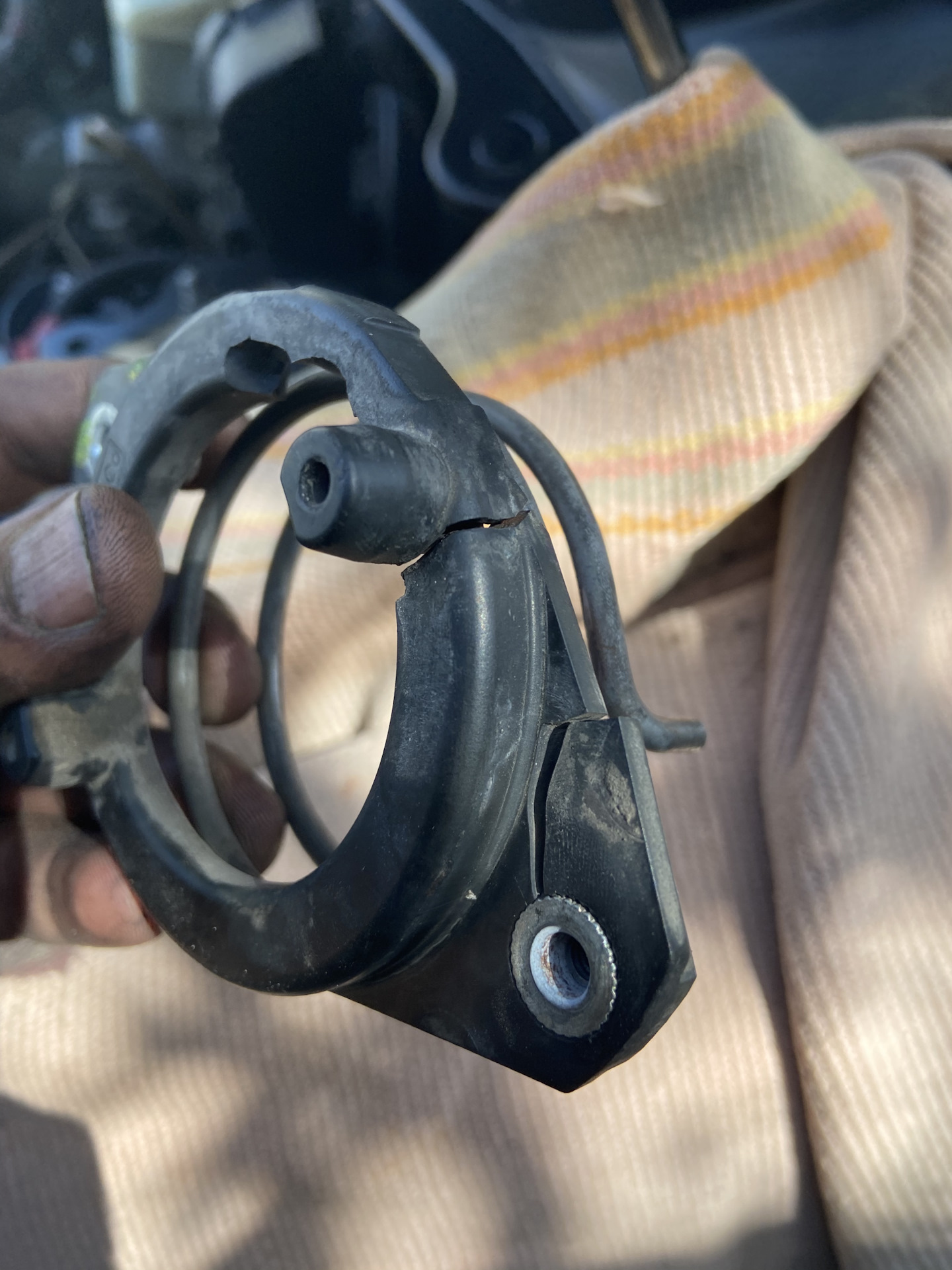

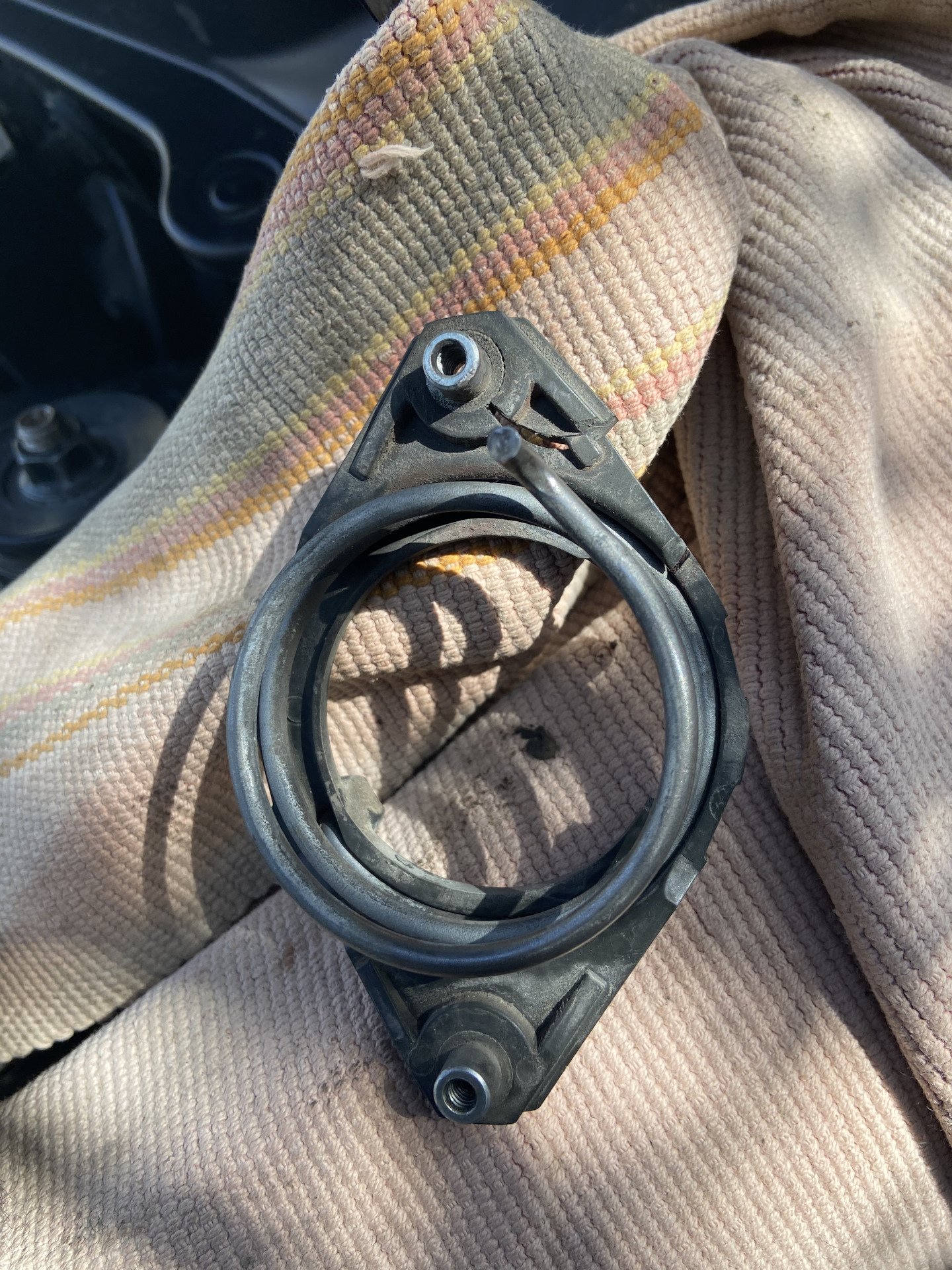

Обгонная муфта пока работает, рукой крутится в одну сторону. А вот пружинная муфта сцепления с помпой треснула и саму помпу я тоже бы поменял, мне кажется она слегка шумит, хотя может это и ролик.
В любом случае уже заказан водяной насос Land Rover LR006861, он идёт в сборе со сцеплением и стоит дешевле вольвовского без сцепления, хотя это тот же насос.

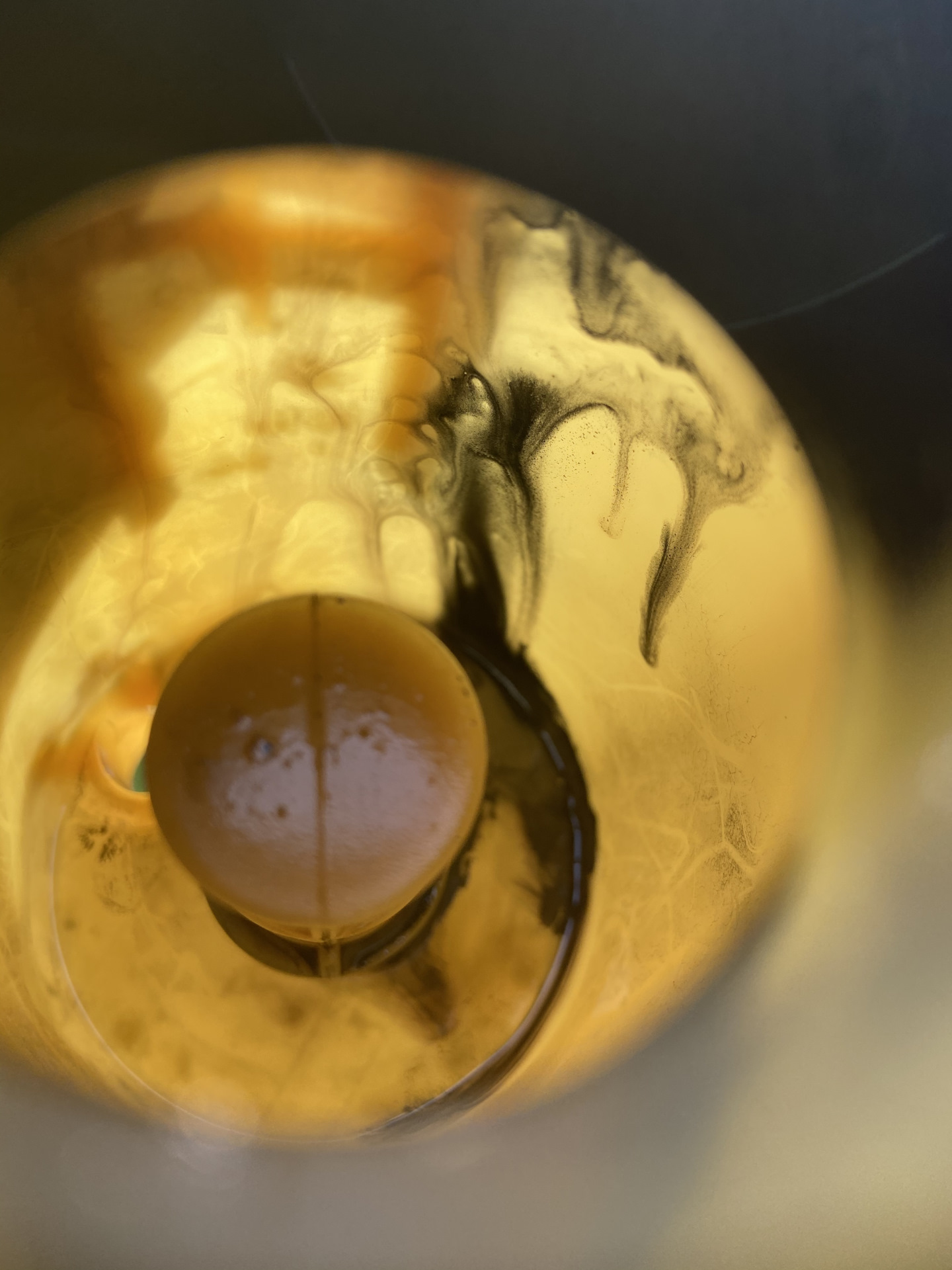

Бачок промыл, он был грязый, масло тёмное, хотя менял я его сразу после покупки. В масле присутствуют мельчайшие частицы резины.
Похоже какому-то из шлангов приходит конец. Это не только проблема вольво, такое и на других машинах встречается. Промывай не промывай, а будет чернеть. Лечится только заменой шлангов.
После установки всё промыл, прокачал вращением руля с вывешиванием передней оси. Теперь руль вращается легко, того страшного гула нет. Но жидкость продолжает темнеть, как и ожидалось. К тому же потеет трубка этого самопального напорного шланга, он не крепится жёстко к насосу, поэтому спустя несколько дней штуцер немного открутился, видимо от вибрации.
Заказал шланг Motorherz HPH0119. Отзвывы на их продукцию есть разные, но в большинстве случаев вроде ок. .
Думаю может и масло темнеет из-за напорного шланга, непонятно что там за резина использовалась при его изготовлении.
А если не поможет, то потом буду реставрировать шланги обратки. Оригинальные шланги стоят огромных денег, а заменителей на обратку нет почему-то.

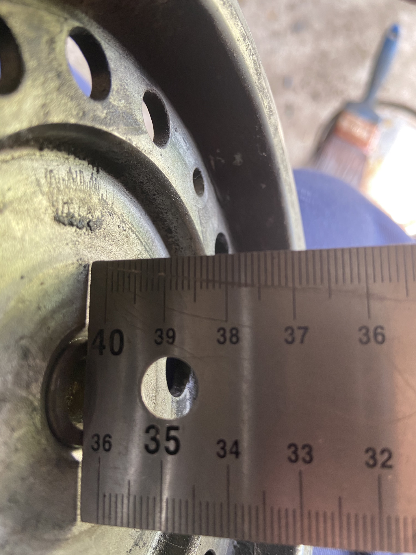

Привет! А можешь на старом насосе измерить расстояние от корпуса насоса до шкива? Мне чтобы соблюсти посадку завтуленного шкива нужны данные. Еще хорошим подспорьем будет на сколько вал насоса из шкива в сторону муфты выступает.

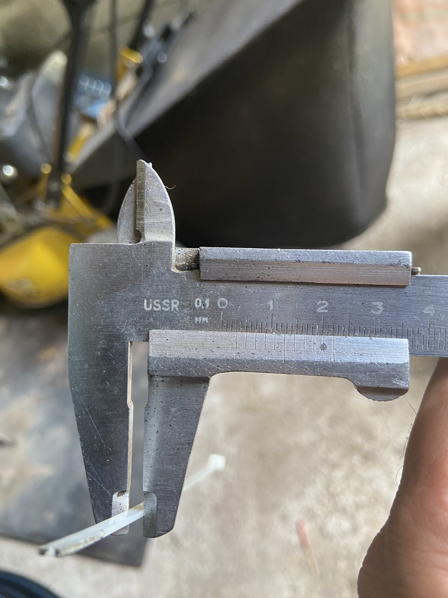

Вал из шкива выступает совсем незначительно. Там около 0,5 мм.

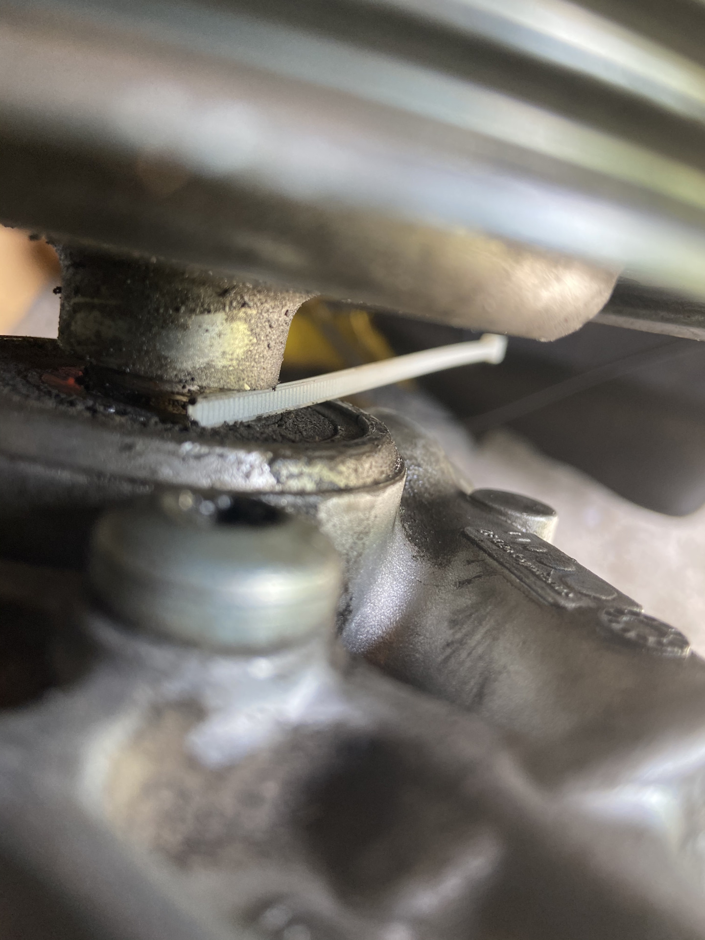

А между шкивом и насосом ровно 3 мм.
Спасибо! А можно фото, где от шкива до корпуса насоса 3мм? Что то у меня сильно больше получается.
Там подлезть сложно, но в зазор плотно входит пластиковый стрип, а его ширина ровно 3 мм.

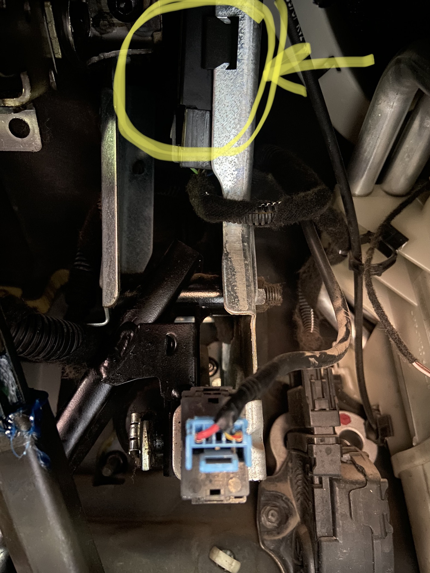

Ну если он есть, то стоит на рейке, на корпусе распределителя, где вал. А его реле стоит под панелью, выше и левее педали тормоза. Он делает руль более тугим при наборе скорости, но бывает и глючит. У меня пока работает нормально. Поищите записи по этой проблеме на сайте, я находил как-то.
Если выложите фото (реле например) по которой я у себя смогу определить легко и точно есть сервотроник или нет, буду Вам благодарен!
Вот реле. Стоит на кронштейне над педалью тормоза. Я неправильно написал в прошлый раз, оно не левее, оно прямо над педалью.
Спасибо!
На рейке клапан сфотографировать сложно, но его в принципе видно сврху немного. Там на нём фишка с проводами, если его нет, то и проводов никаких на рейке нет. Этот клапан многие ещё по ошибке называют датчиком. В поиске можно поискать фото.
