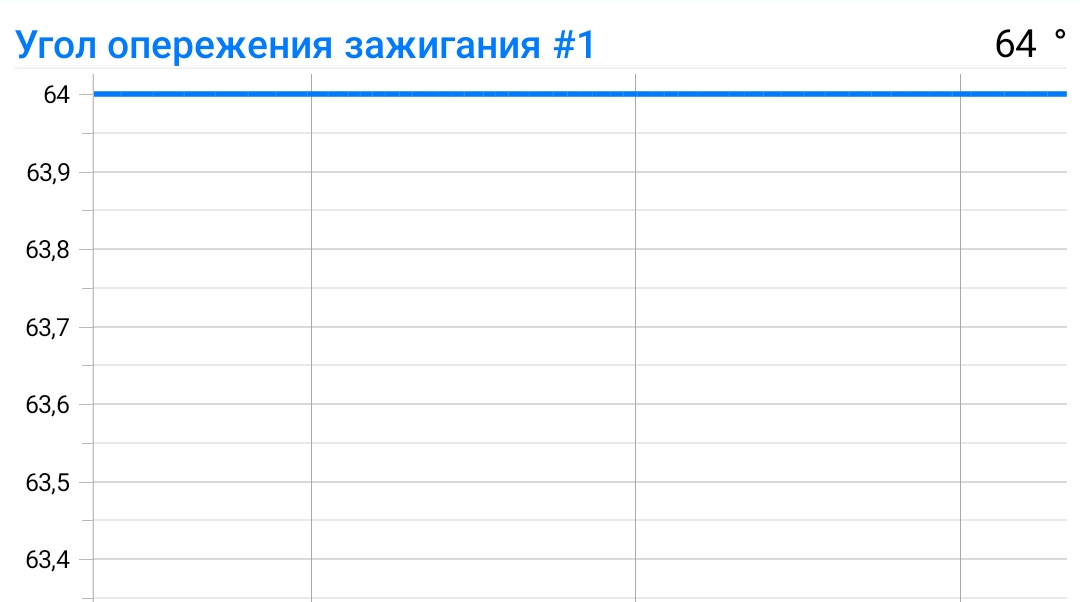

Но еще во время недавних самостоятельных диагностик заметил, что на холостых оборотах угол опережения зажигания выставляется в 16 градусов, а это уже отклонение от нормы (PS не отклонение, а верхняя граница нормы) . Предполагал, что может растянулась цепь и оттого такой сильный градус. Теперь же во время диагностики я вижу следующую картину.
Эти показания были сняты, когда машина ЕЩЕ заводилась, но УЖЕ с наличием ошибки. Я думаю к бабке не надо ходить, чтобы узнать что тут что-то не то ТЕМ БОЛЕЕ. Датчик окончательно приехал.

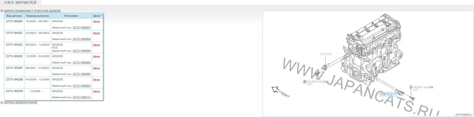

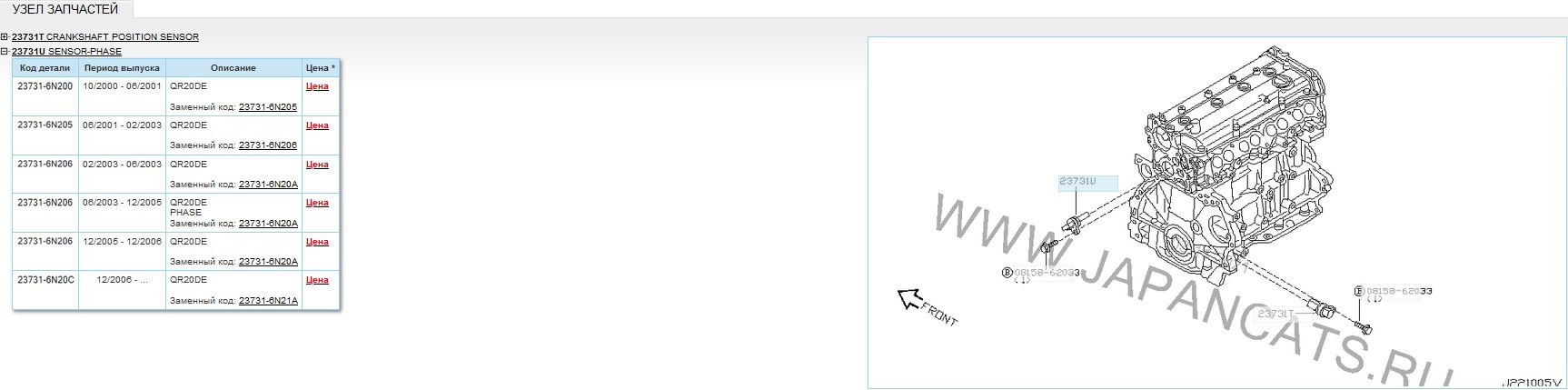

Оригинальные датчики на мой QR20DE носят следующие part-номера:
23731-2N205 — нижний/верхний
Есть еще один номер 23731-6N21A. Этот датчик спустя какое-то время стал якобы унифицирован чуть ли не для всех автомобилей Nissan. Но что на Драйве, что на других форумах его очень сильно ненавидят по причине быстрых выходов из строя или вообще неработоспособности.
Существуют так же и аналоги типа ERA и еже с ними — их я тоже брать не захотел.
Я задался целью найти именно то, что нужно МНЕ, ну хотя бы ради интереса и нашел два датчика.
Номера у них видно на фото. Оба якобы в оригинальной коробке, оба якобы Made in Japan. Охотно верим, особенно за цену в 800рублей.
Несмотря на разность в последней цифре, оказались полностью идентичны. Вообщем-то как были бы и идентичны 6N205 и 6N206. Не знаю от чего номер 6N200, но решил и его прихватить.
6N205 больше похож на качественную деталь, но все же вряд ли как-то влияющую на производительность. Всего-то омедненные контакты и наличие хоть каких-то непонятных писулек.

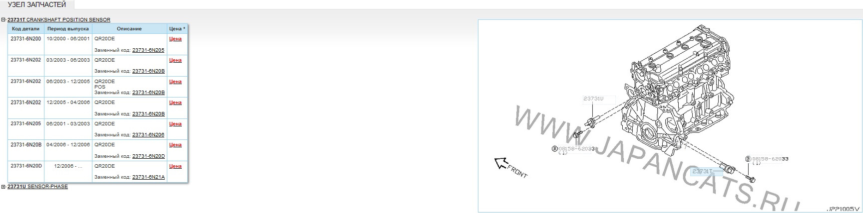

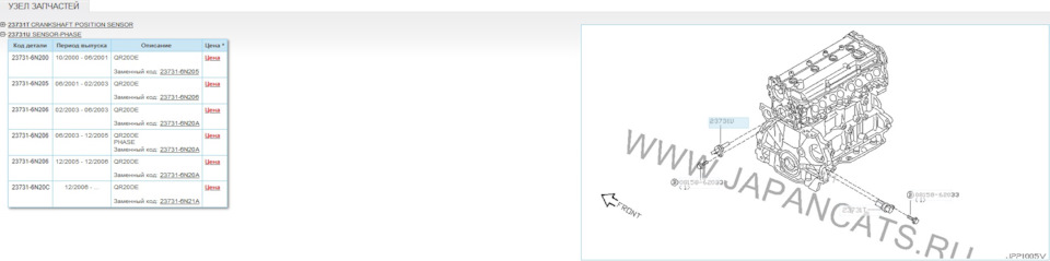

Позвольте и от себя добавит чуток про номера оригинальные.
На моём 2000 года, стоят одинаковые, а вот далее уже разные пошли.
Скрины прилагаю.

а с чего взялось, что 16 градусов УОЗ не есть норм?, и какие были при этом хол.обороты?
16 — верхняя граница допустимой нормы. Го работал он у меня не стабильно — график кривой. А 7 градусов это я проворонил немножко, ибо мотор еще не прогрелся. В самом низу скрина видно. Поправил, спасибо 🙏
Так какой УОЗ!на прогретом двигателе по твоему нормальный?
До книжки доберусь, скажу) и допишу пост
если книжка далеко, то ближе -под капотом наклейка., там два варианта холостых и уоз :))
сфотай.
15 градусов норма. Ну так на наклейке)
Andrius80
Спасибо за исправление. 7 градусов реально выдавал на 900 оборотах, сейчас же 15 градусов если 600 оборотов, 16 градусов если 700. Удалил всё то из поста, что может ввести в заблуждение)
