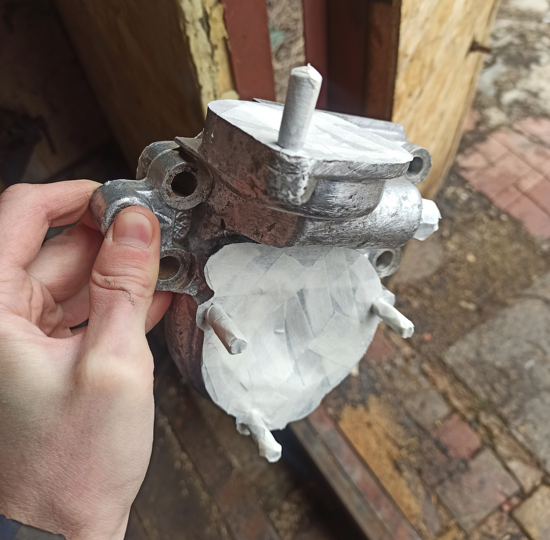

Первое, что я сделал — это разобрал помпу на составные части и все отмыл и почистил. УМЗ-417 состоит из корпуса, который идеально садится на шпильки на головку блока 24Д; самой помпы, которая крепится к этому корпусу и верхней съёмной части под верхний патрубок радиатора. Соответственно, чтобы это все вместе потом собрать, нужен комплект прокладок. Я брал комплект для УМЗ, стоил он около 90 руб.
Попутно прикупил несколько гаек и гроверов, чтобы не ставить старые ржавые (это уже по желанию).
Далее я привёл внешний вид помпы в нормальное состояние. Зачистил, обезжирил, покрасил. Красил в цвет коробки толкателей (см. предыдущую запись в БЖ). На мой скромны вкус получилось не плохо🙂

2. Я сначала ставил сам корпус от помпы к головке блока, основательно, но без фанатизма, промазав герметиком. Если ставить все в сборе, то из-за слишком длинных шпилек на головке и радиатора, будет проблематично.
ВНИМАНИЕ: если у вас есть на помпе датчик температуры ОЖ, то вот эту пластину (см картинку) и корпус помпы нужно надевать на шпильки СРАЗУ ВМЕСТЕ. Иначе потом вы этого не сможете сделать и придётся снимать уже поставленную на герметик помпу или резать эту пластину. Ну или выкручивать датчик, который у меня был намертво посажен.

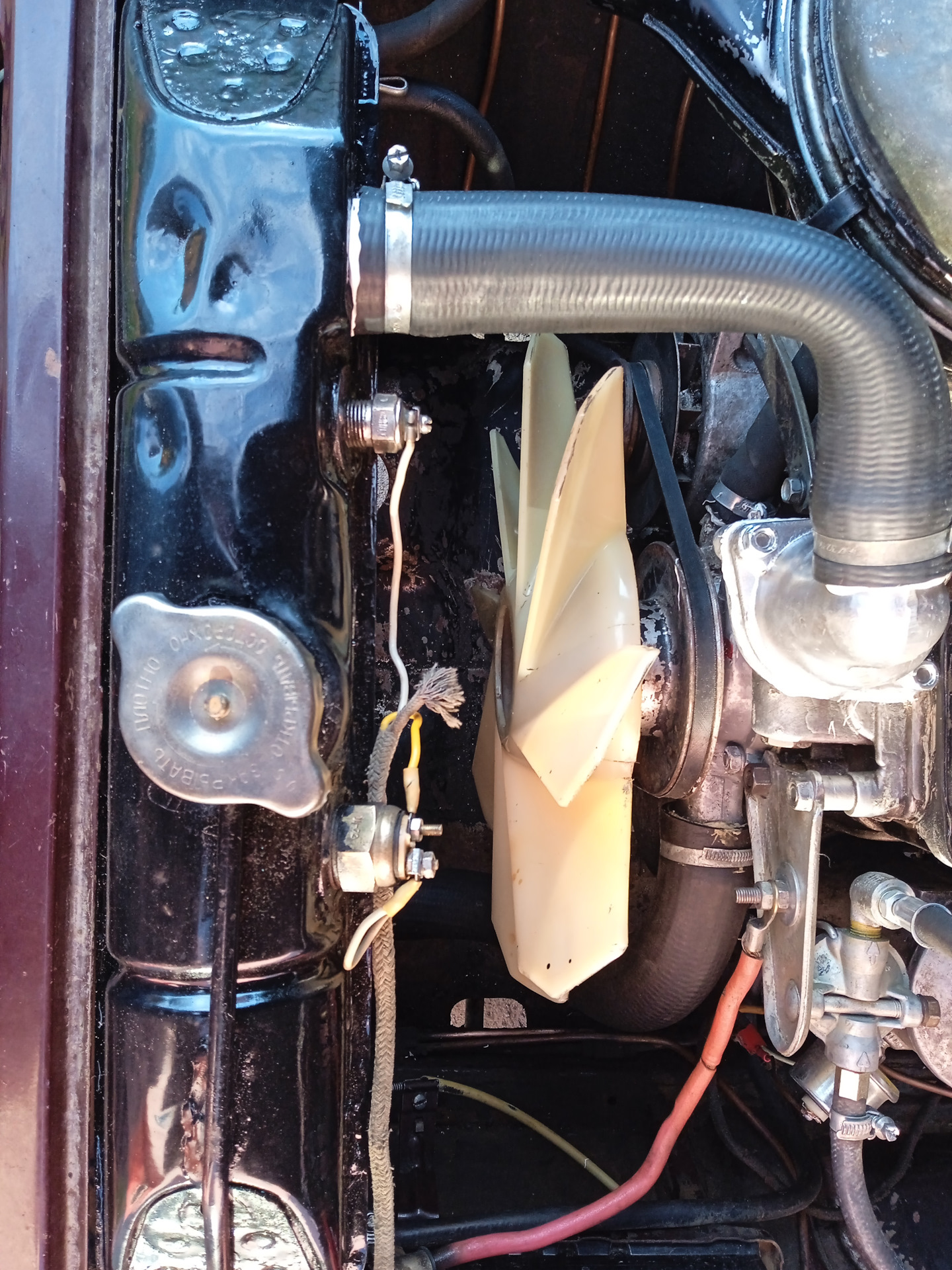

Что же получаем в итоге:
Из пункта 4 про термостат скажу, что температура держится прям на 80ти градусах. Не знаю как делают эти термостаты, но 70ти градусов у меня реально нет и это хорошо. Причём пробовал подключать и к датчику на помпе, и к датчику на радиаторе — всегда 80 градусов.
Подтеков нигде не заметил, значит собрал нормально)
По поводу предыдущей записи о крышке толкателей: масло нигде не течёт, везде сухо, с крана масляного радиатора тоже ничего не бежит. Заметил ещё, что давление масла теперь держит как-то более уверенно.
В общем такая вот длинная запись получилась. Надеюсь кому-то пригодится) Если будут вопросы, с удовольствием отвечу в комментариях.
Всем удачи✌🏻
Фото итога:

Такая же помпа стоит, но чето рабочая температура высокая 100,102 на приборке показывает, в прохладную погоду на приборке стрелка посередине, может приборка врет, не пойму
Тут дело не в помпе, а в термостате, надо найти плоский на 80 градусов. Обычные "наши" волговские не подойдут, они высокие, не влезут в крышку верхнюю((
У меня уазовский к этой помпе на 80 градусов. Может приборка глючит
У меня, кстати, 2 места для датчика охлаждайки было: на помпе и на радиаторе. Который на по не вроде тоже больше показывал, я на другой подключился и показывает норм. Ещё покупал на озоне дистанционный лазерный измеритель температуры, везде проверял на двигателе после поездки температуру — все гуд было. Ну и потом я проехал после этого всего несколько сотен км, проблем не было никаких. Так что может у вас действительно или приборка, или датчик глючик. Можно ещё проверить термостат, положив его в ёмкость и вскипятив воду до 80гр, залить его, посмотреть будет ли открываться.

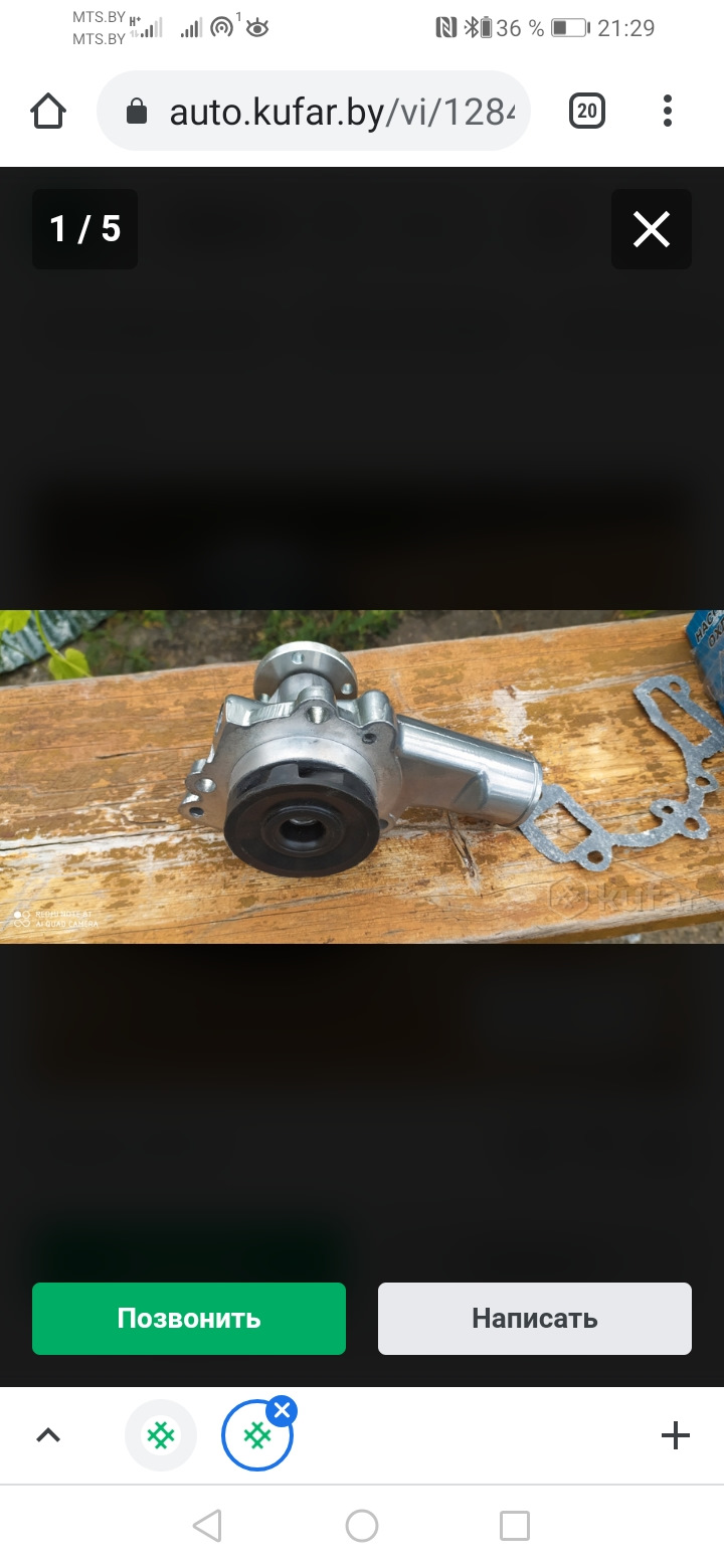

Есть такая штука, она встанет в корпус родной помпы?
Это как раз сама помпа, но в корпус от волговской помпы она не встанет. Потому что родная помпа неразборная. А вот помпа от уаза-417 как раз из корпуса состоит и вот такой помпы
