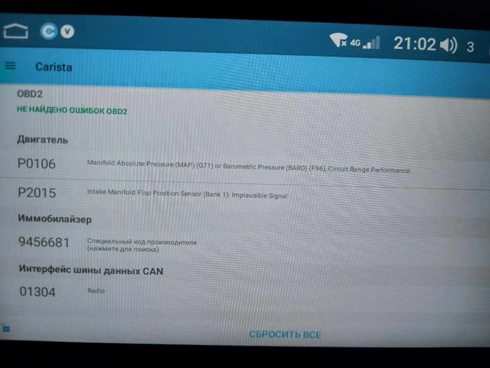

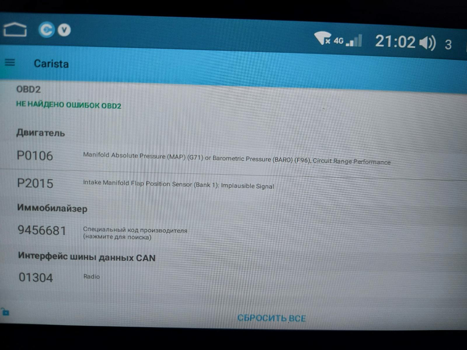

Коллеги, ошибки периодически выскакивают. Я их сбрасываю и езжу дальше. Но жить так дальше нельзя ). И чек не загорается. Или он и не должен из за такой мелочи пугать водителя? )
Начитавшись драйва
Р0106 — перепиновать разъем тот что под корпусом воздушного фильтра.
Р2015 впускной коллектор приехал. Либо электропневмоклапан нуждается в замене.
А вот с последней ошибкой незнаю как решать. Ошибка иммобилайзера. Проявляется в жару чаще. Кто то говорит что брелок от сиги висит на одном кольце с ключом и даёт помеху на чип. Хрен знает ездил вообще без брелка СтарЛайн, ни чего не изменилось. Ключ подносил вплотную к кожуху справа снизу. Ноль эмоций.

Ошибка по имобилайзеру у меня выскакивает когда дистанционным запуском пользуюсь
Я дистанционно только зимой пользуюсь. Все было норм. Сейчас тепло не использую.
С коллектором сочувствую самому уже подпекает.
Как его проверить неисправность ? Собираюсь купить тигу

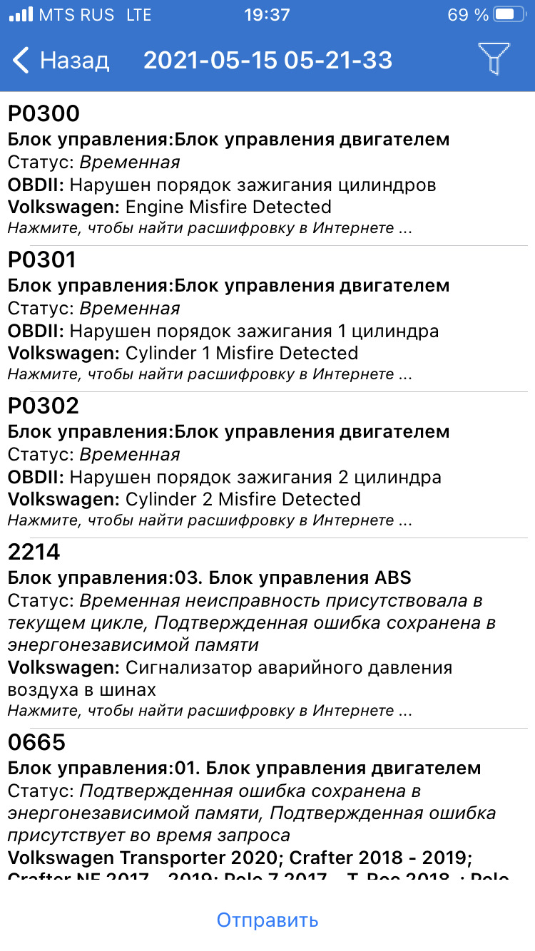

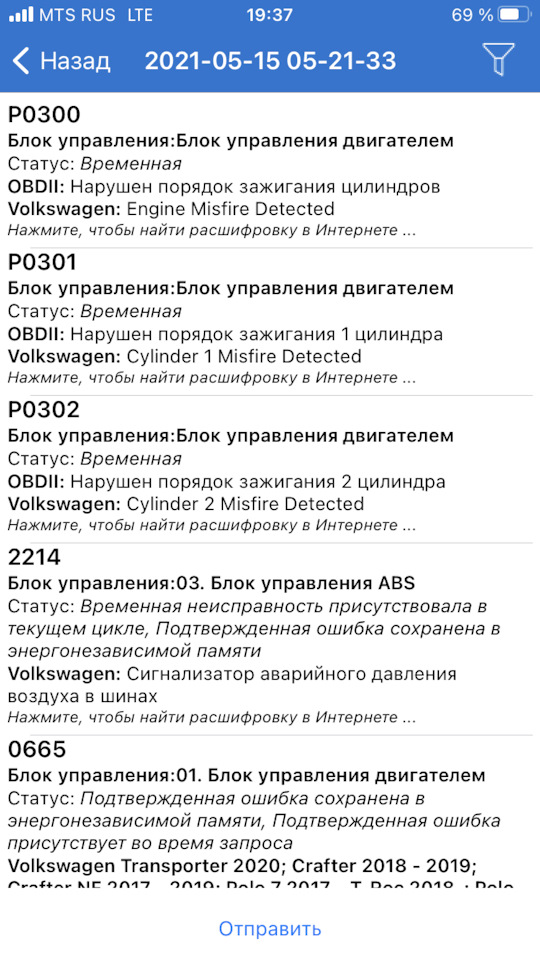

Андрей, там никак не проверишь, если только на ошибки проверить по заслонкам. Ну или если продавец укажет что коллектор уже был заменён. Там возможны куча вариантов поломки этого коллектора и такая же куча вариантов ремонта, но по моему проще его поставить новый, тем более доработанный, иначе возможно что придётся снимать его повторно а это заморочно))Сканировал через приложение Car Scanner выглядит это примерно так.

Колектор да важнее )) про третью просто забудь
Ну так, в порядке бреда, если ошибки были изначально — криво установленная сигналка.
В электрике автомобиля 40% косяков — плохой минус, 40% кривая сигналка, оставшиеся 20 это все остальное)
Сигу ставил в авторизованном центре. Нареканий ранее не было езжу уже 15 месяцев.
Ну, авторизованный центр это не гарантия прямых рук. Вопрос в том, что сигналка давно, а ошибка недавно? Тогда да, сигналка не при чем скорее всего
