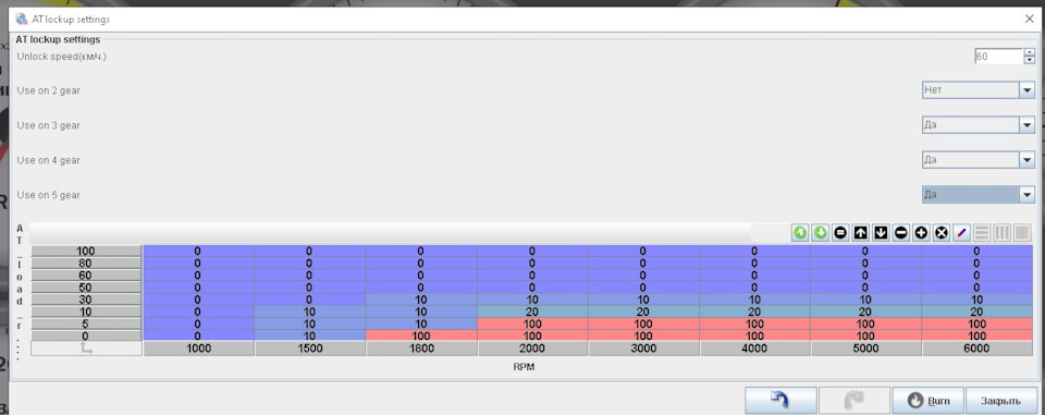

Автор блока управления порадовал меня новой прошивкой блока управления.
Теперь можно настраивать параметры блокировки трансформатора АКПП
Пока вот такие настройки сделал. Только скорость разблокирования трансформатора установил 35км/час

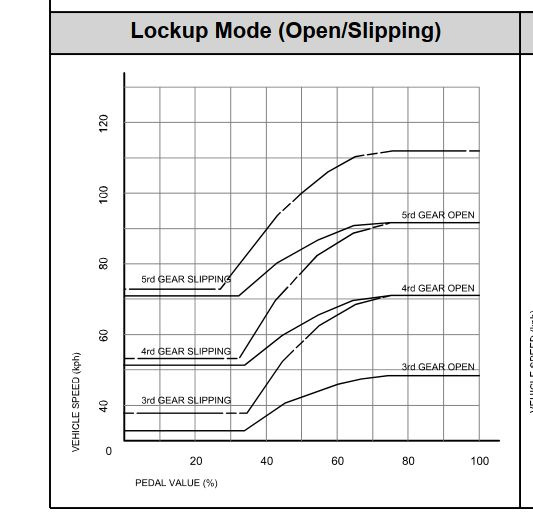

Оригинальные параметры блокировки
В будущем думаю попробовать включить блокировку и на второй скорости
Впечатления:
1. Включается плавно, почти не заметно.
2. Думаю расход на трассе существенно снизится. (ранее был 11л на 100км)
