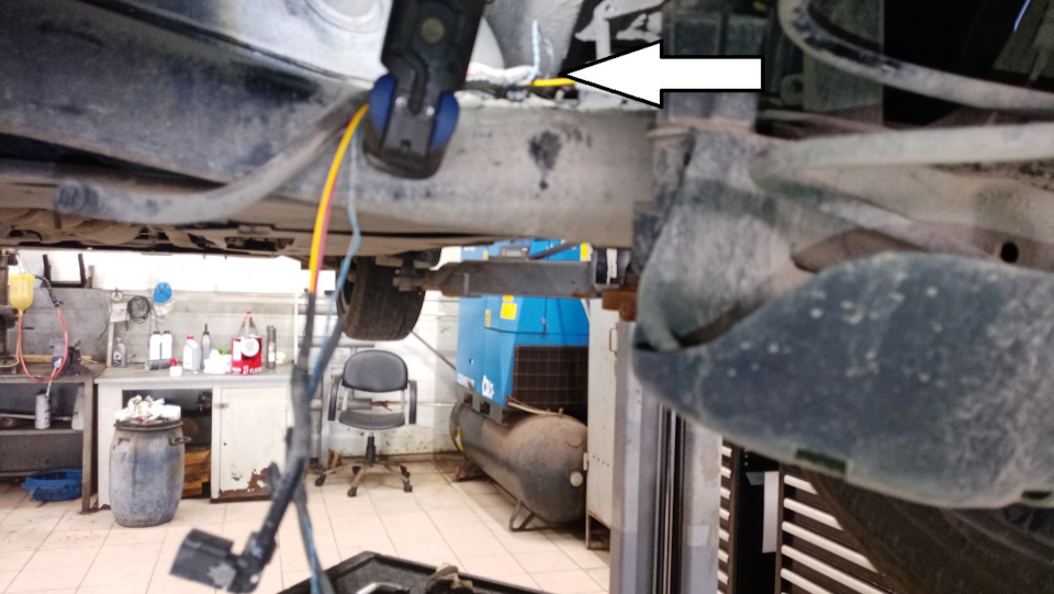

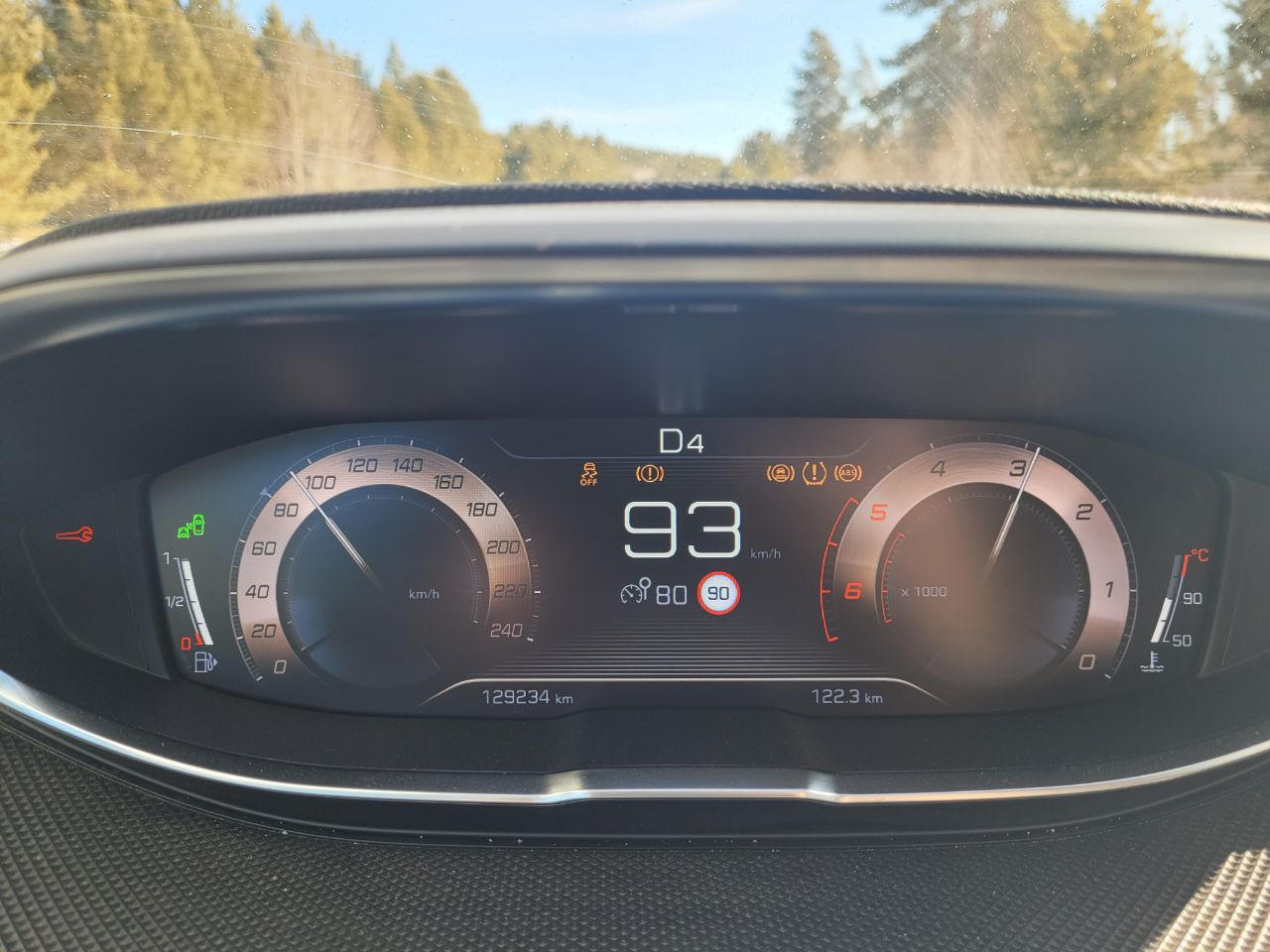

Вылезла целая куча сообщений об ошибках, вплоть до неисправности движка (неисправен esp, abs, ручник, спуск с горы, двигатель, датчик давления в шинах и еще может чего забыл).
А недавно на форуме такое обсуждалось и я помню, что причиной тому была банальная и вроде как известная проблема с перетиранием или гниением провода внутри гофры к одному из датчиков АБС .
Я сразу и сказал на сервисе, что ищем обрыв в проводе.
На сервисе через диагбокс увидели, что есть ошибка по датчику на задней правом колесе
Ну вот и причина

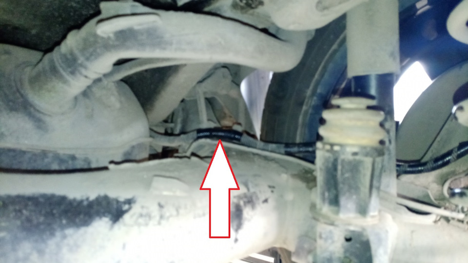

как и говорили, искать надо в пределах 40 см от начала проводки (от датчика)
просил пайку, но мастер сказал, что ему так неудобно… сделал на скрутку новый кусок и в термоусадку

Пойду и я ремонтировать проводку. Лексия показала задний правый датчик АБС
если обрыв найдешь — зафоткай
igorkzn66

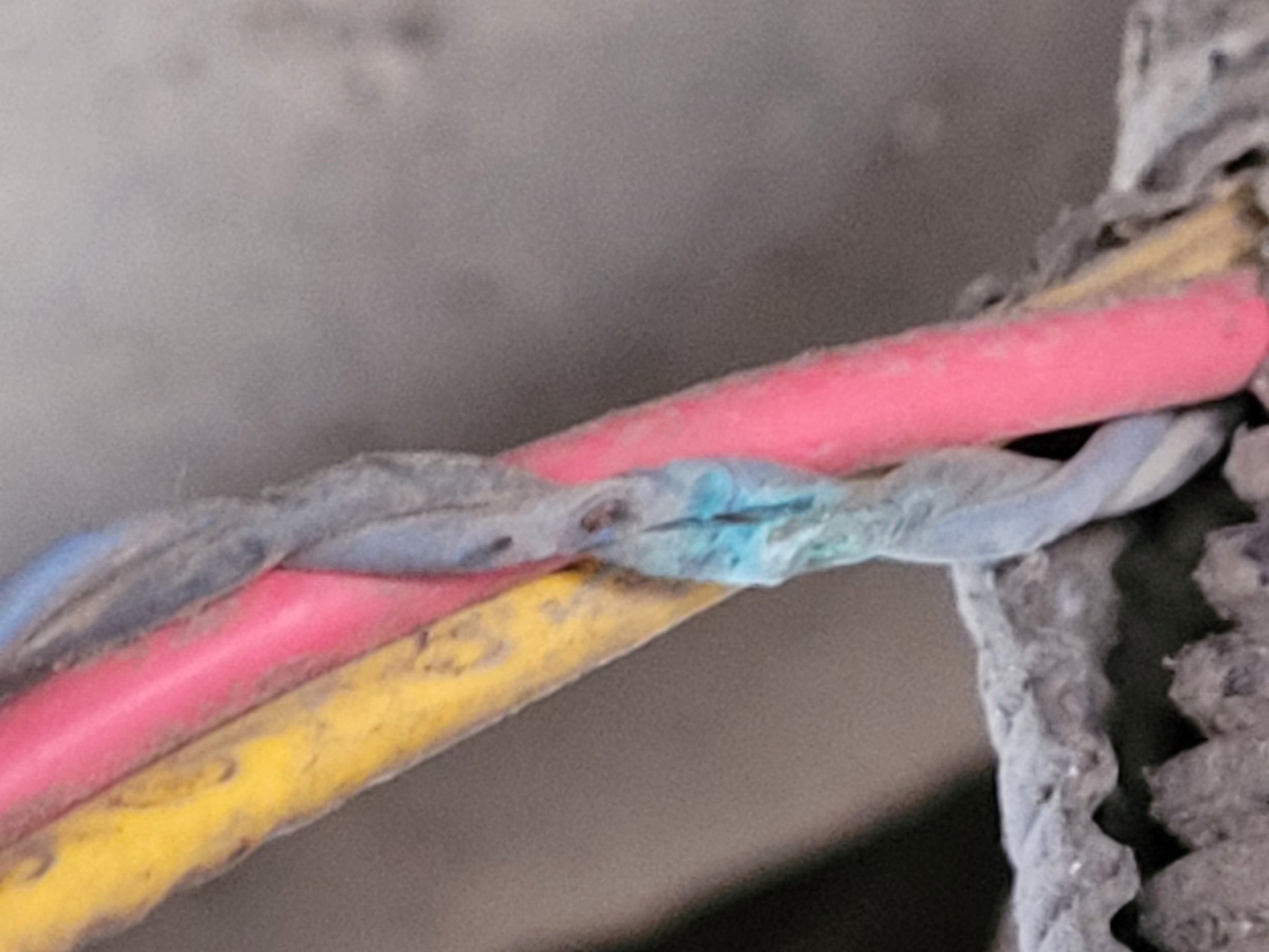

т.е. тут еще не обрыв, но оплетка сгнила и оголился провод и от влажности — коротил ?

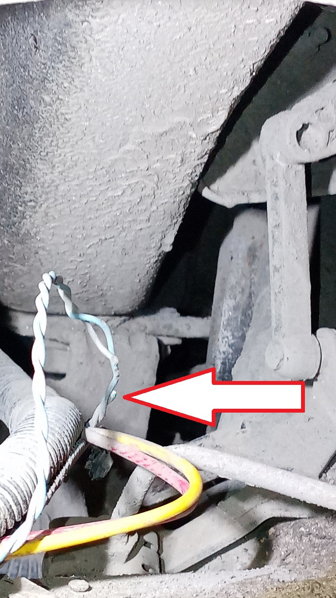

Обрыв. Я потянул слегка и он оторвался, держался на кусочке изоляции. Второй провод целый

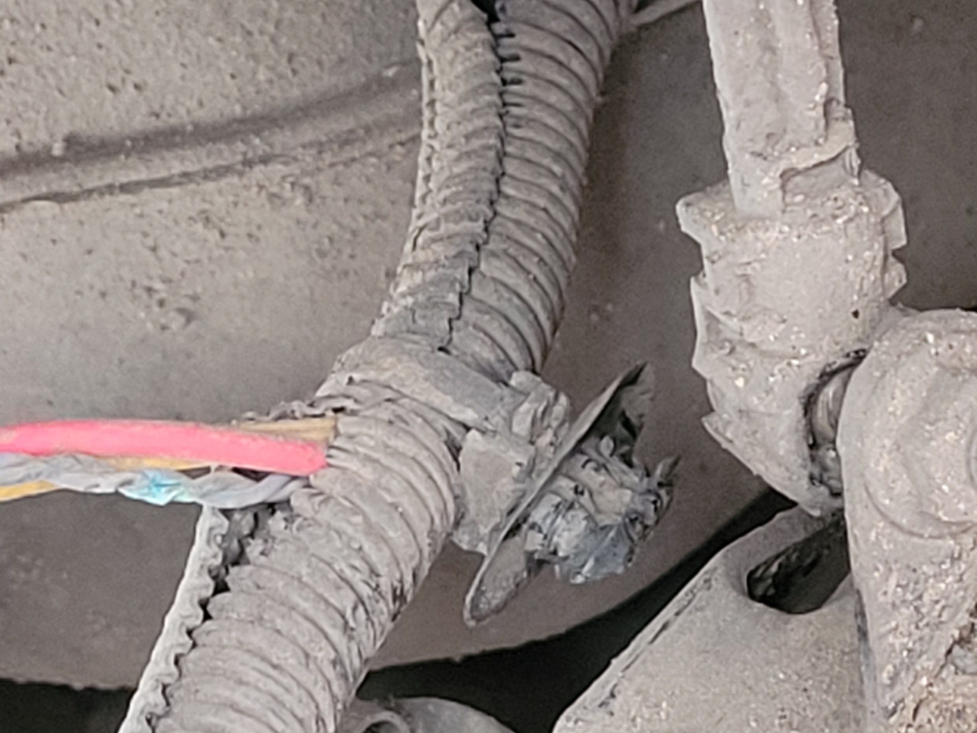

Это не гниение провода, а его перетирание о жесткие ребра гофры. Провод изначально нужно было помещать в мягкую защитную оплетку, а потом уже в гофру. Ну или использовать более надёжные провода.
igorkzn66
Размотал дальше — потертости изоляции до самого бака.

Неисправен esp, abs, ручник, спуск с горы, двигатель, датчик давления в шинах и еще может чего забыл
Ого. А ехать можно вообще при таком? Или эвакуатор нужен?
Если не знать или догадываться, что это абс, то я бы испугался. А так, мы неделю катались

кстати, это место — над балкой
А недавно Павел вроде бы говорил, что внутри нашей балки — полно грязи и т.п. и надо бы как-то достать/вымыть эту грязь из балки через имеющиеся щели и вдуть туда антикор.
Короче, проблемное это место — от балки до колеса…я уж выкладывал фото, что на подставке, куда пружина упирается — там постоянно глыба льда зимой лежит…
Видать, эти 40 см от балки до колеса — очень проблемное место с точки зрения воздействия грязи

2 ошибки инженеров psa — проводка не предназначенная для "улицы" и гофра открытая там, где залетает соль, песок и металл с дороги :(
Где-то читал, что если гофру закрыть, то там будет скапливаться конденсат или каким-то образом попавшая туда вода не будет от туда испаряться. Так что не факт что надо гофру тут закрыть совсем.
Я не говорю, что надо гофру полностью закрыть. Иначе, конечно же, можно было просто силиконовую трубку поставить герметичную :)
