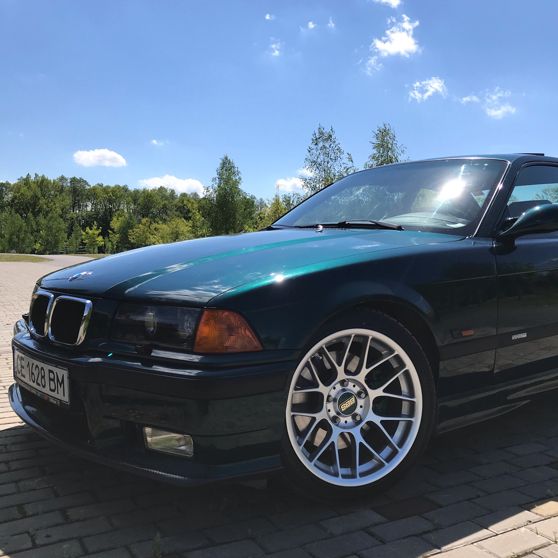

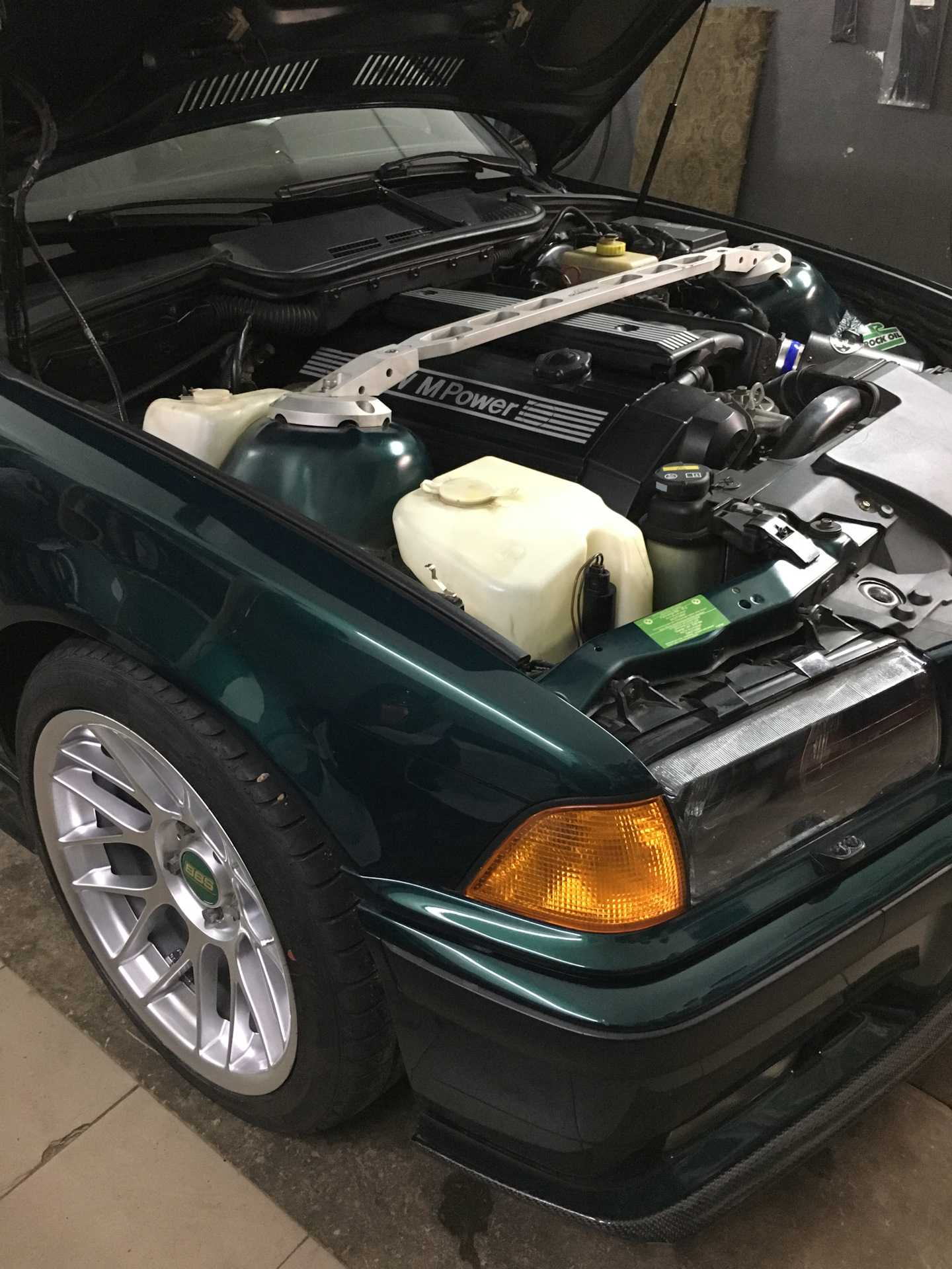

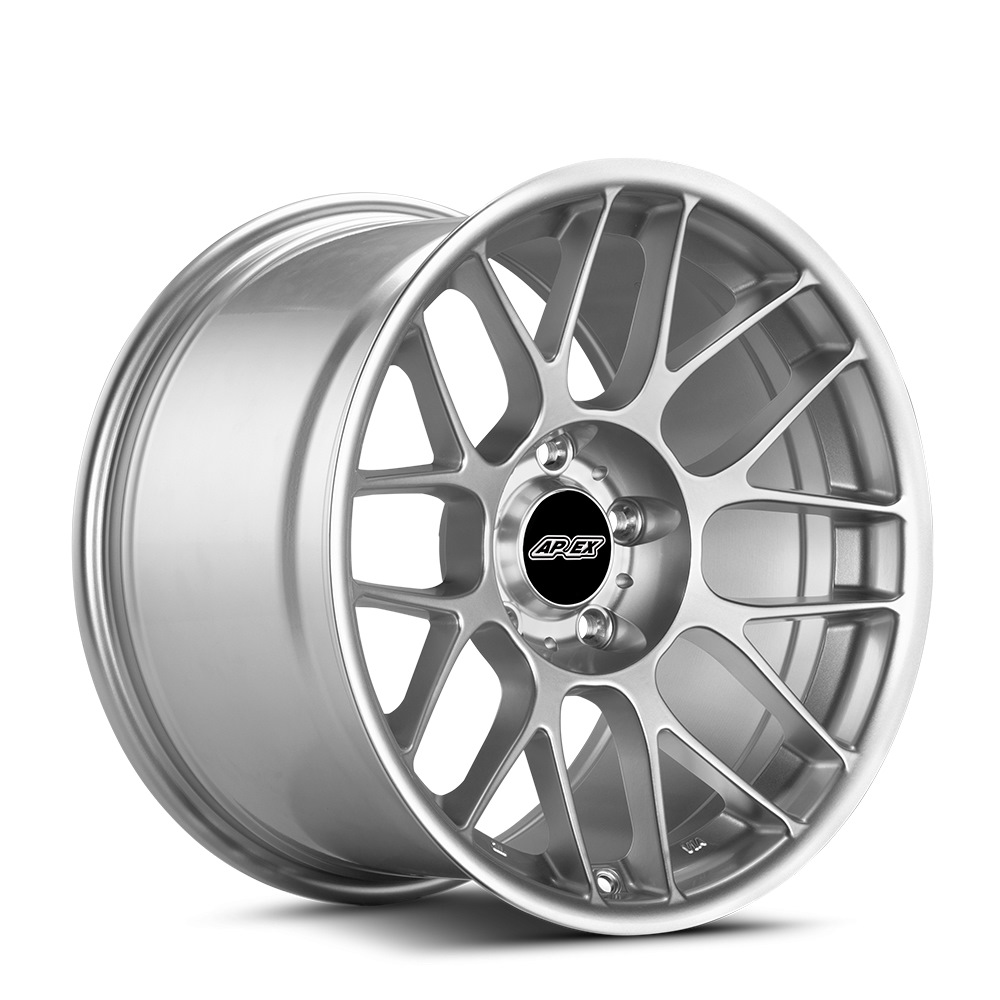

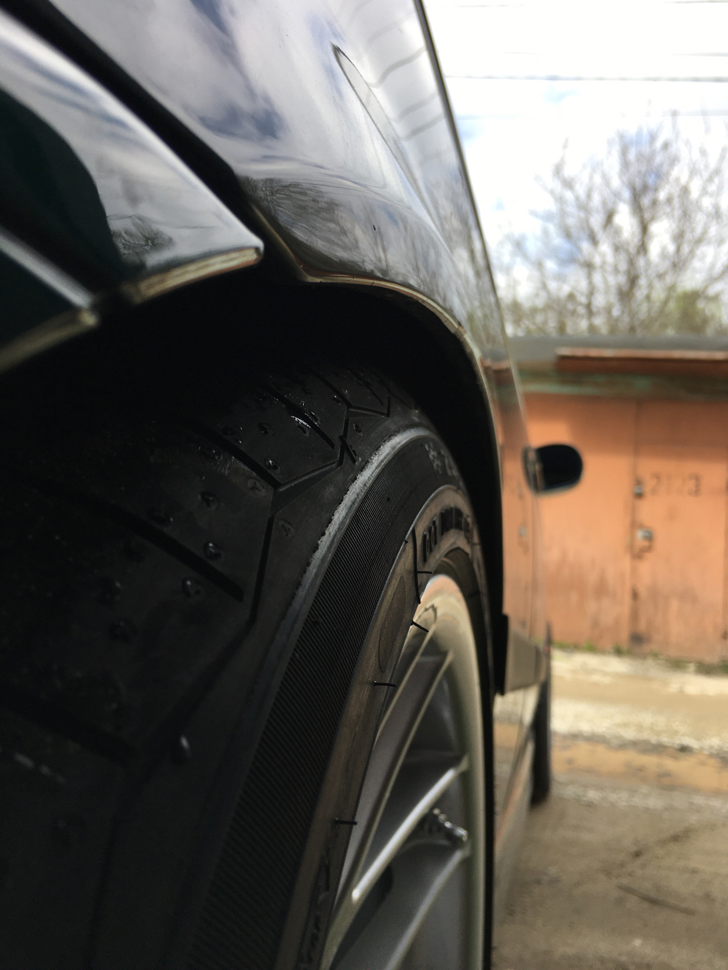

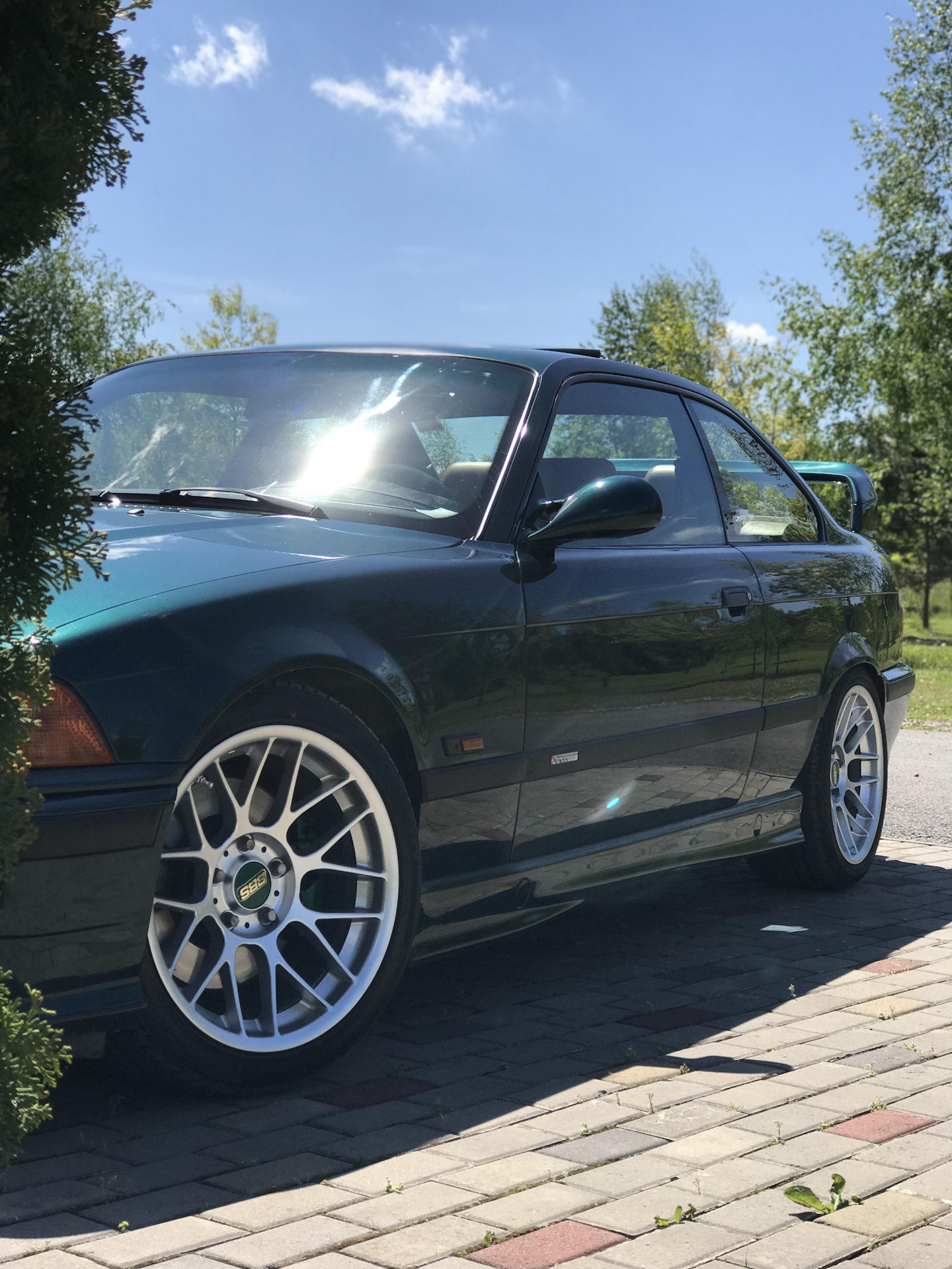

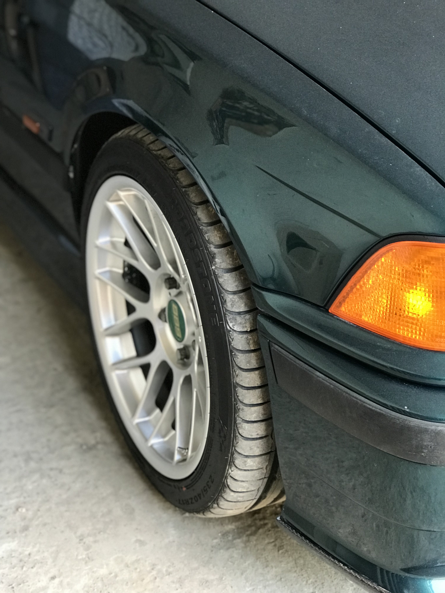

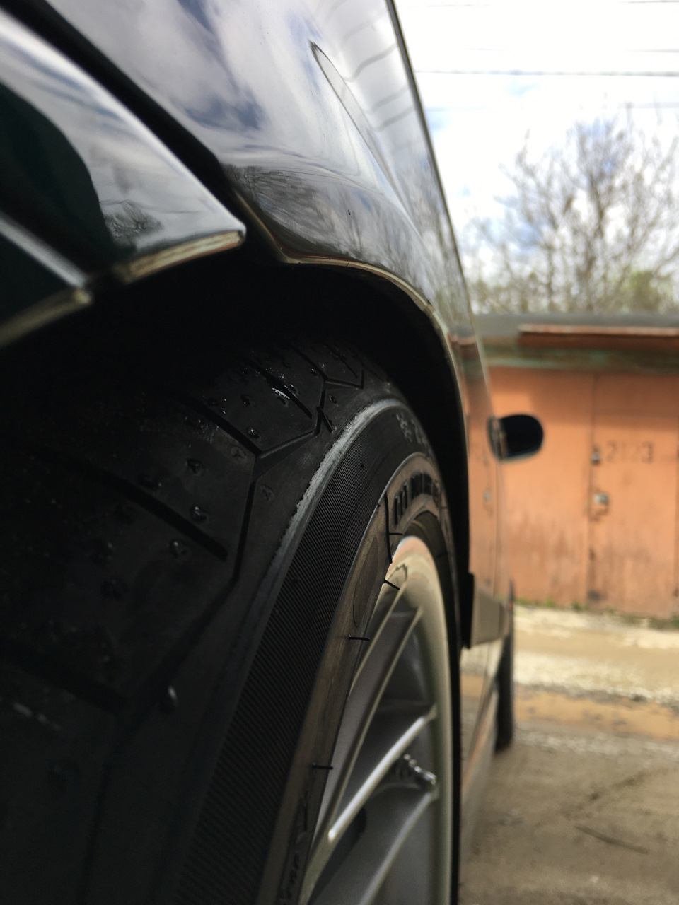

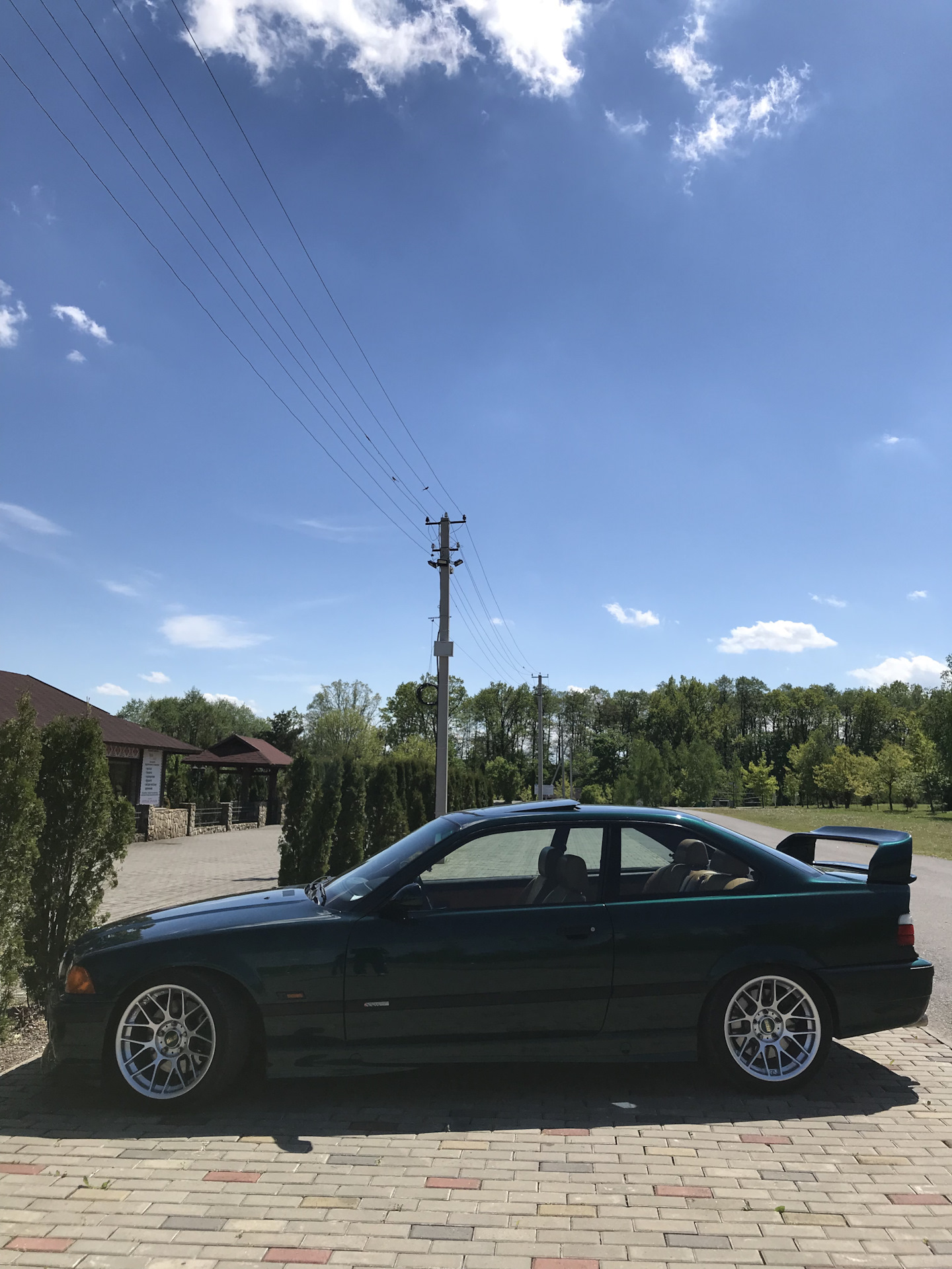

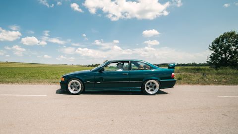

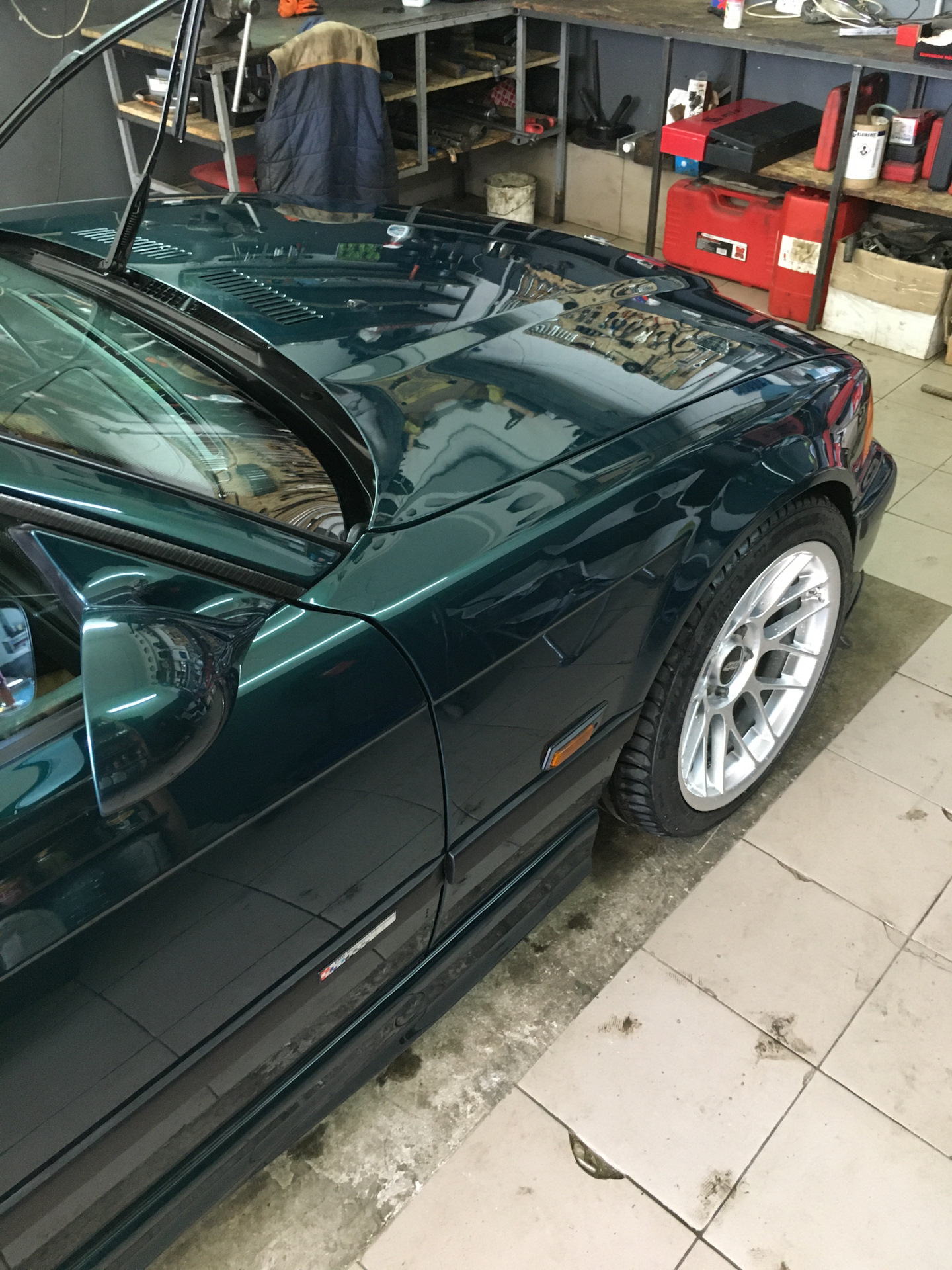

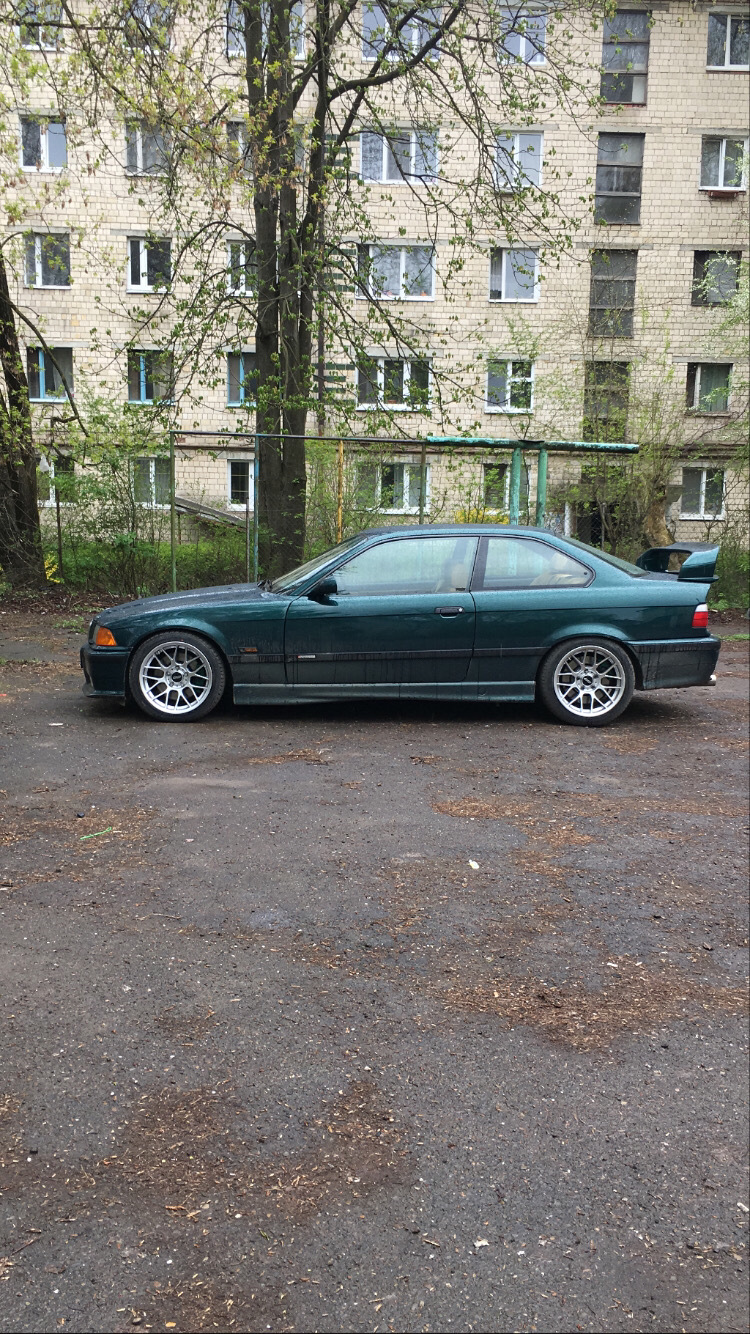

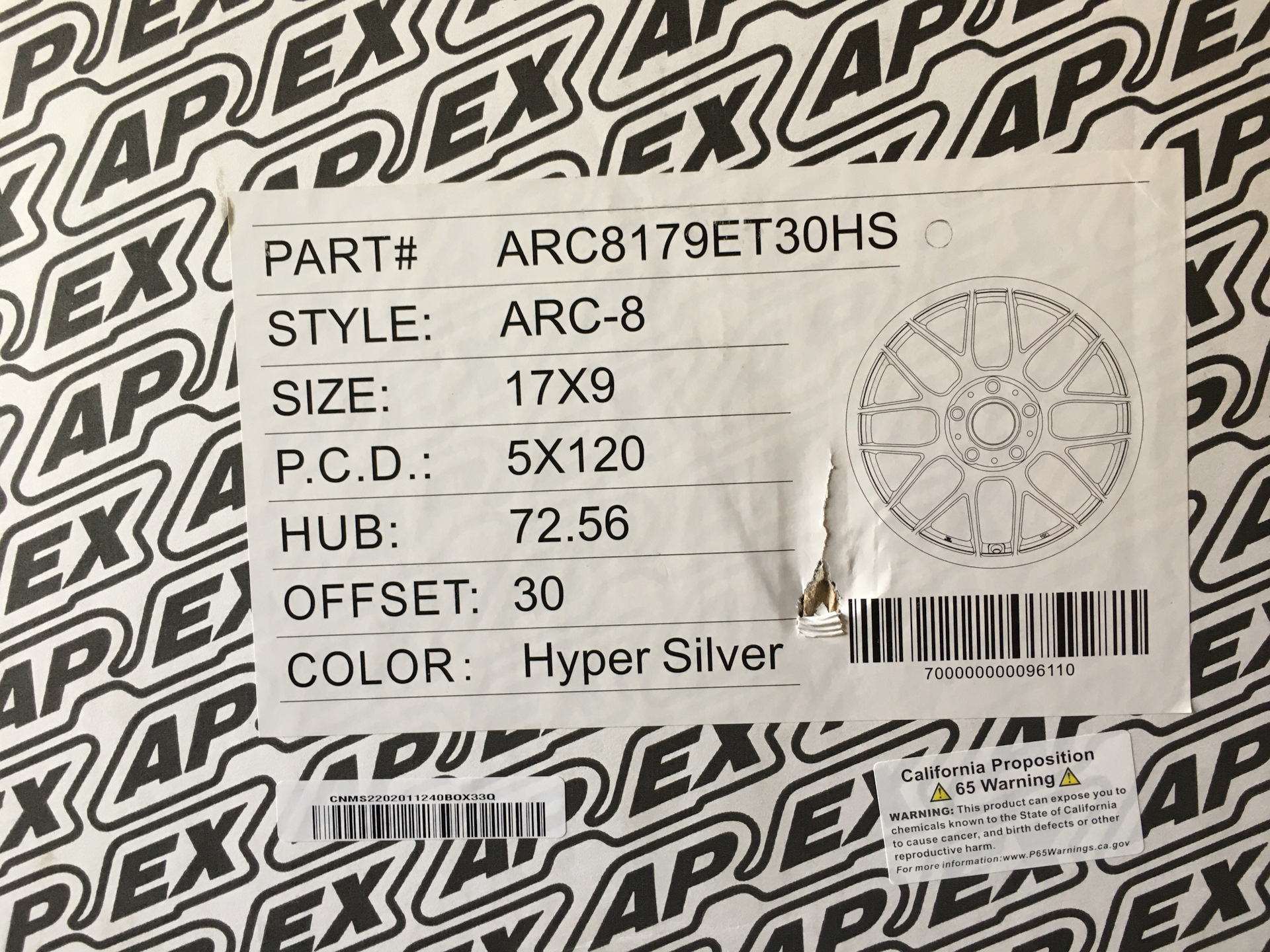

Наконец то могу написать крутую новость, малая в новой обувке! Давно я смотрел на именно эти диски а не BBS 300c так как на просторах СНГ все объявления которые находил : это либо ценник невменяемый либо вареные переваренные, ну и главной их проблемой было ет 13. А apex-ы залетели просто на ура! Итак вкратце диски заказывал через известную контору @deutsche.garage — Огромное спасибо Коле ! 🙌🏻 Плыли из америки 2,5 месяца, чуть задержались но не беда, параметры 9j 17 ет30 в круг. Apex знамениты в кругах автоспортсменов и весят они 7,45 кг за счёт передовой технологии flow forming, кому интересно оставлю ссылку на крутую статью www.drive2.ru/o/b/2481513/
Сайт apexraceparts.com очень крутой и удобный, всё написано чёрным по белому ( ну для тех кто норм понимает английский язык )
Там описано на какой резине какие параметры выбираешь, нужное авто, какие параметры фитмента ( типа закатаны ли арки, сколько развала, и т.п. ) даже какая подвеска стоит, там то я и вычитал что на подвесках KW на морде необходимо проставки от 5мм и DreamBim тоже мне подсказывал что да как, проставки у меня были 15 мм, я дал токарю сточили на 10мм

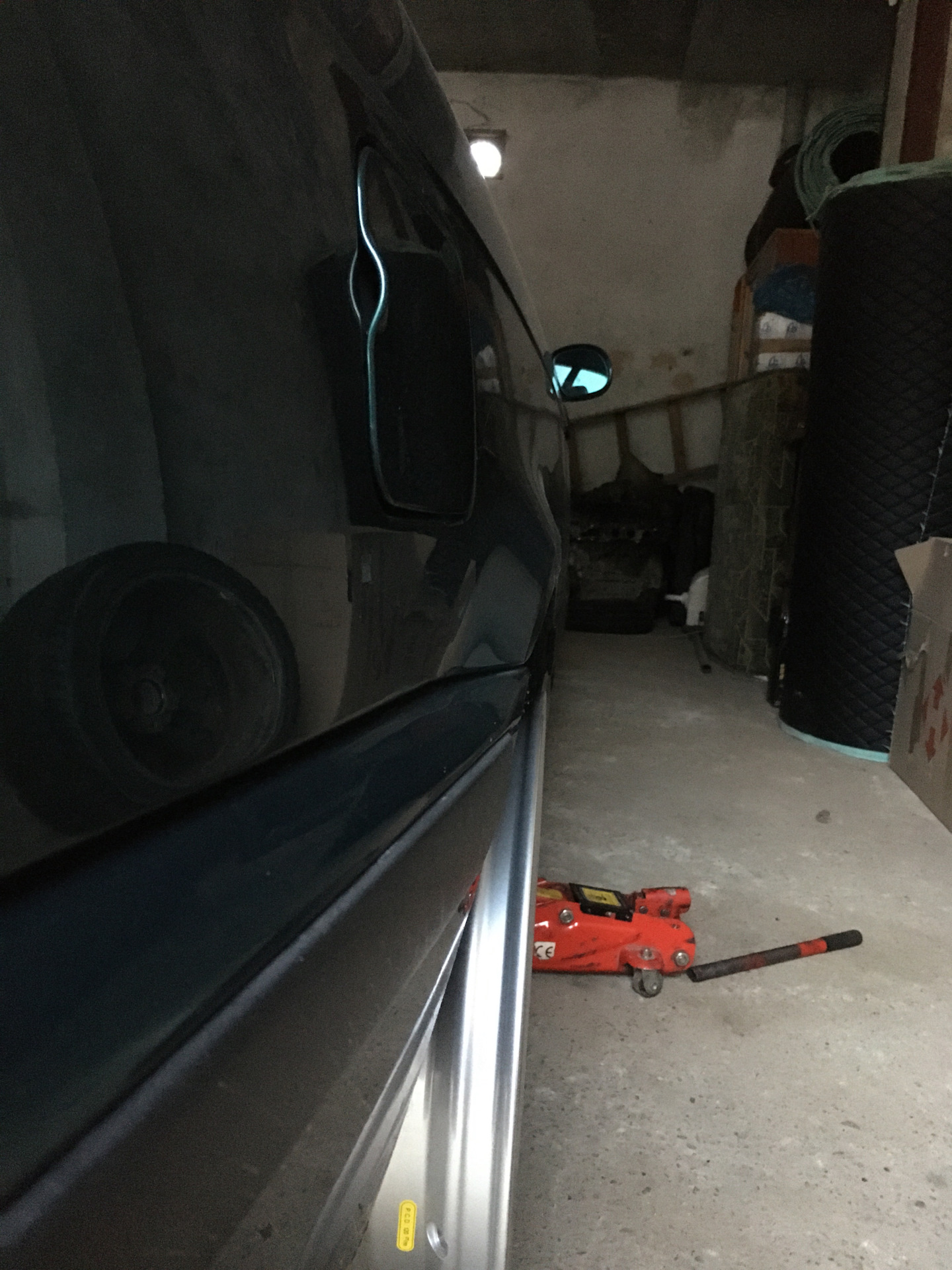

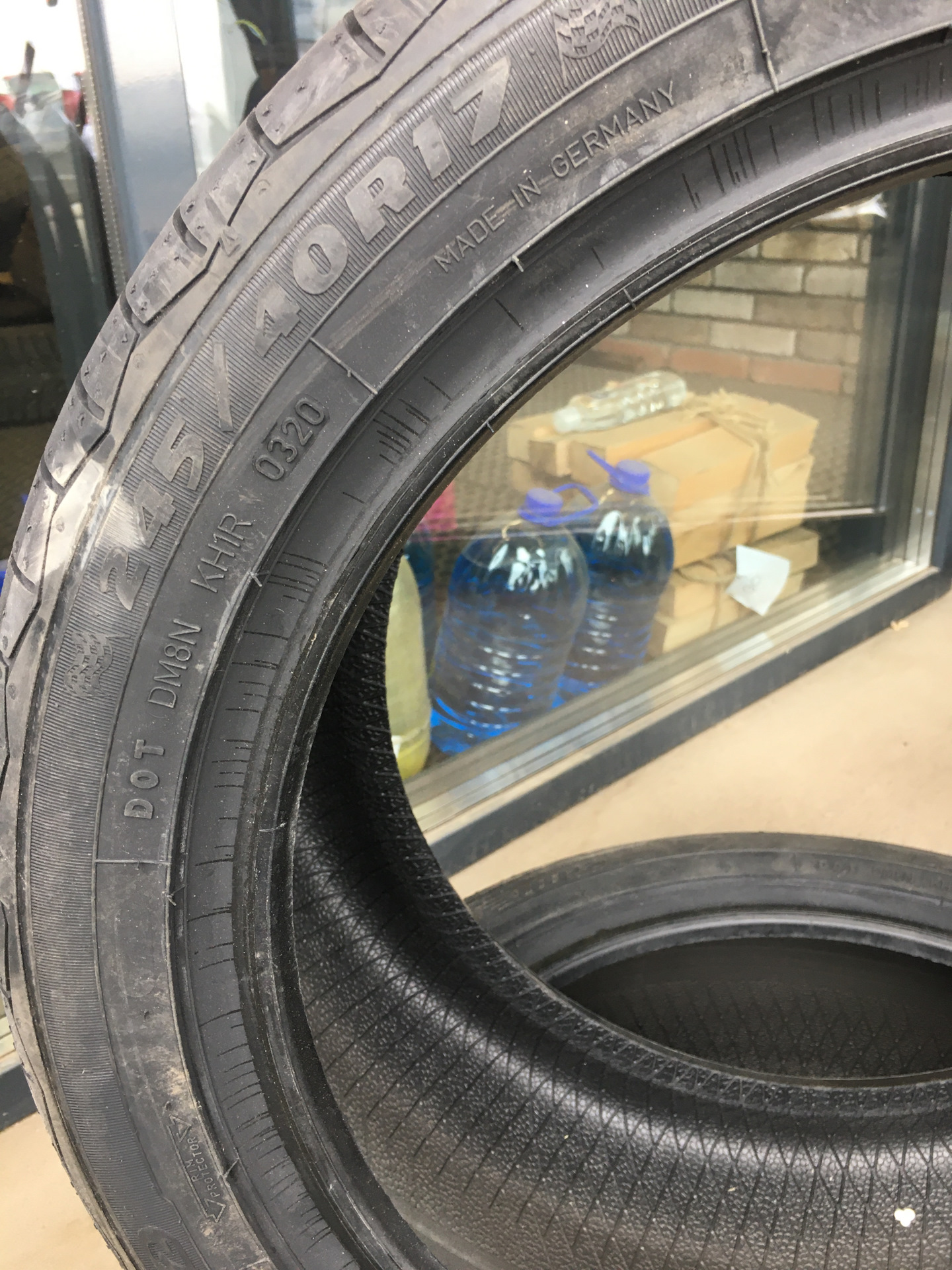

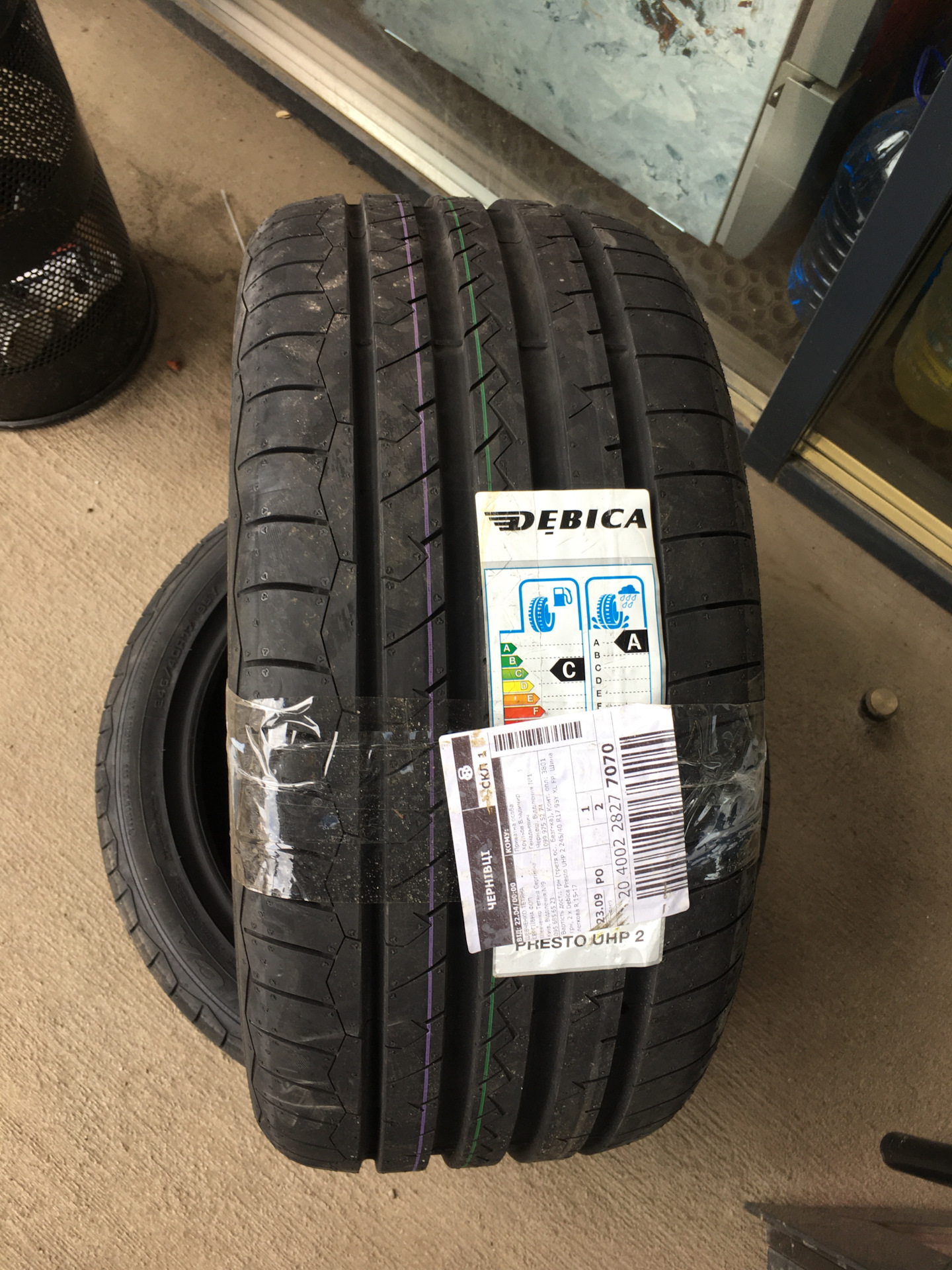

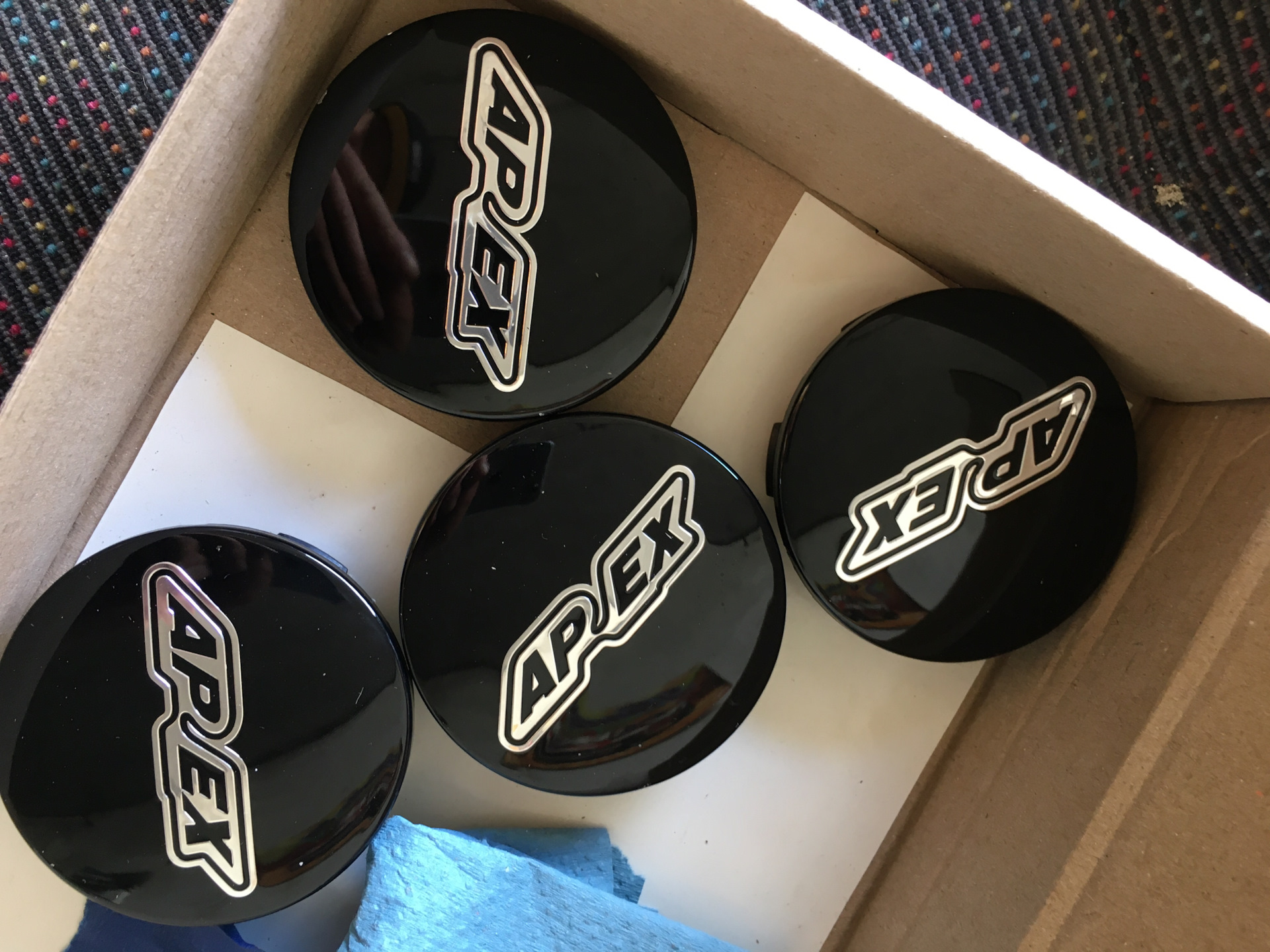

Так же я раскошелился на новую резину, на морду решил 235 40 17 roadstone 20й год и на жопу 245 40 17 debica 20й год, развал я ещё не трогал, был на морде -2,5 а на жопе 2,2 вроде, всё встало идеально, так же заказал кастомные центр кэпы bbs )) ну и в довершении немного фото.

Крутые дискочки!
Спасибо 🙏🏻
instagram.com/avto_nakleyka?utm_medium=copy_link. — это наклейки, а сами колпачки я на пром заказывал выбрал просто по размеру
Привет! А что значит на пром заказывал?)
Это у нас сайт такой типа авито вашего
Понял) А то я себе найти не могу тоже)
Круто получилось. А централкепы где заказывал?
