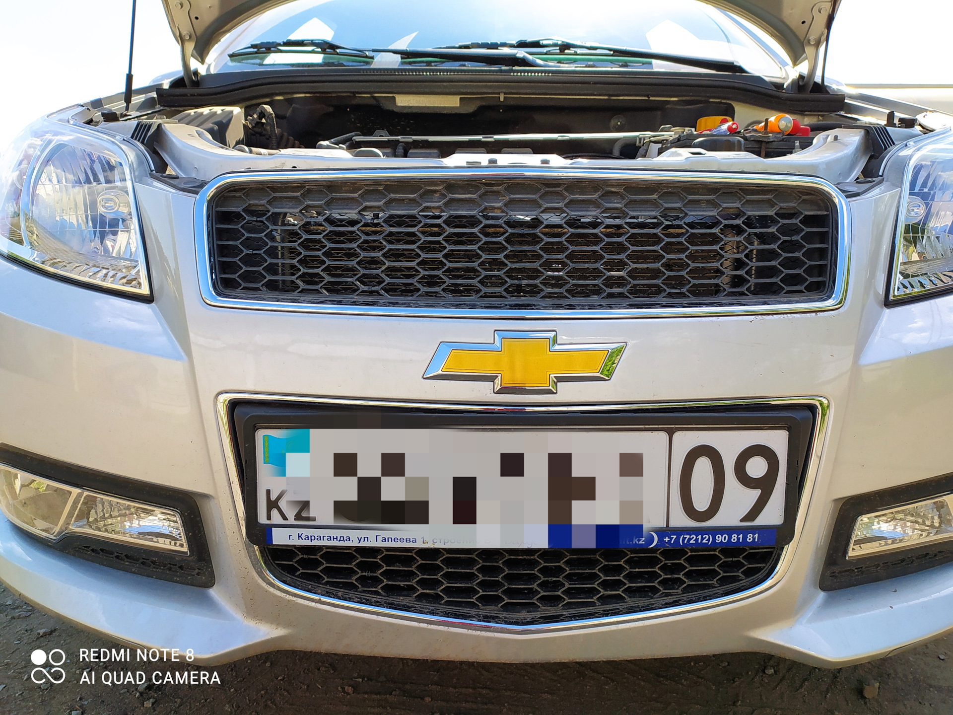

Наконец-то нашел время поставить сетку для защиты радиатора от камушков, насекомых и т.д. Без сетки уже было пару замятин на радиаторе, было принято решение не медлить с этим.

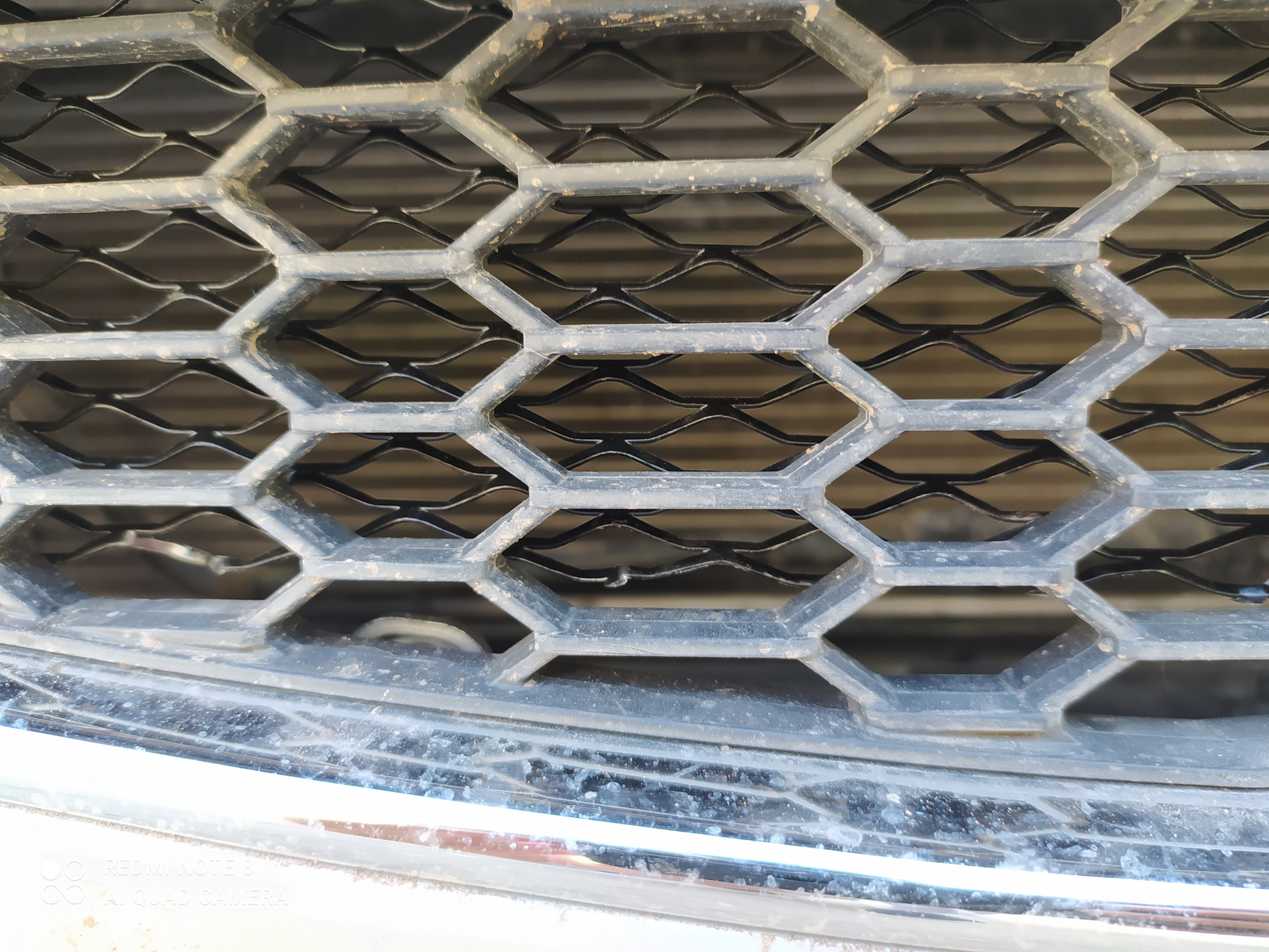

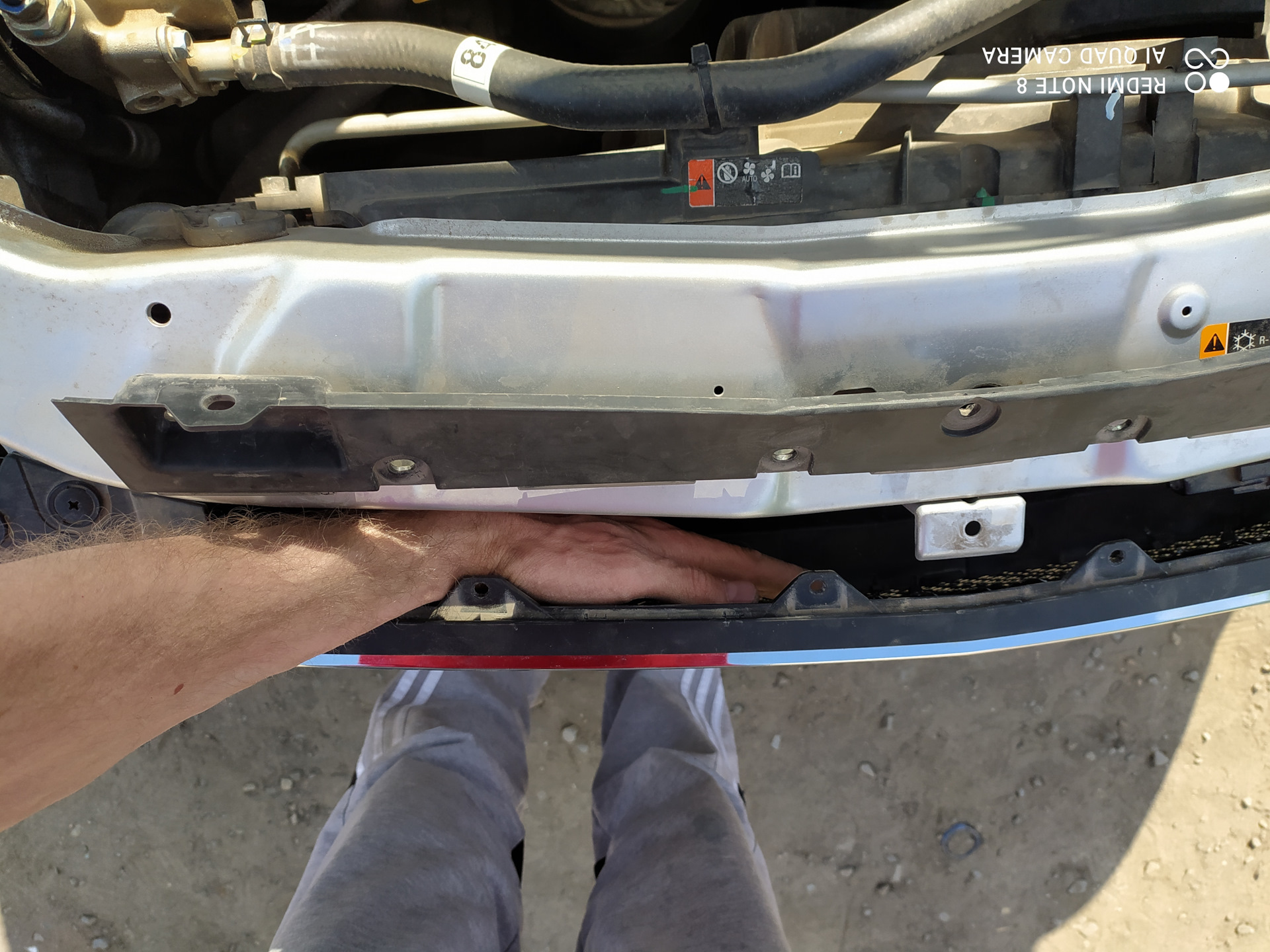

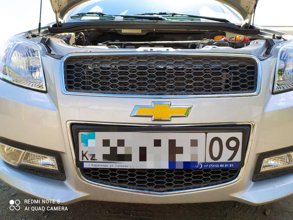

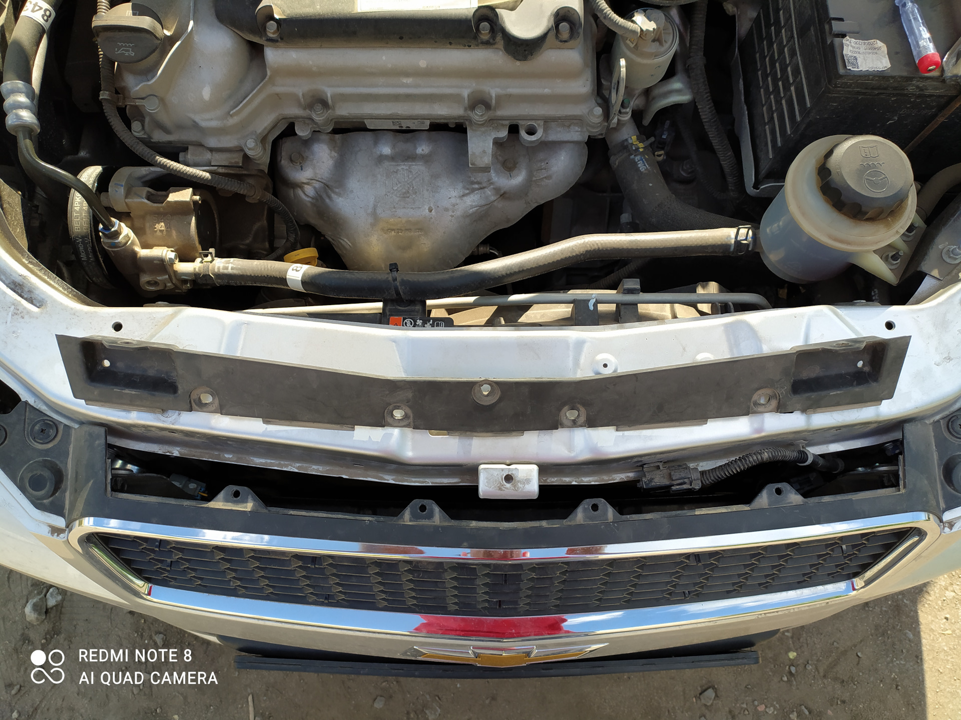

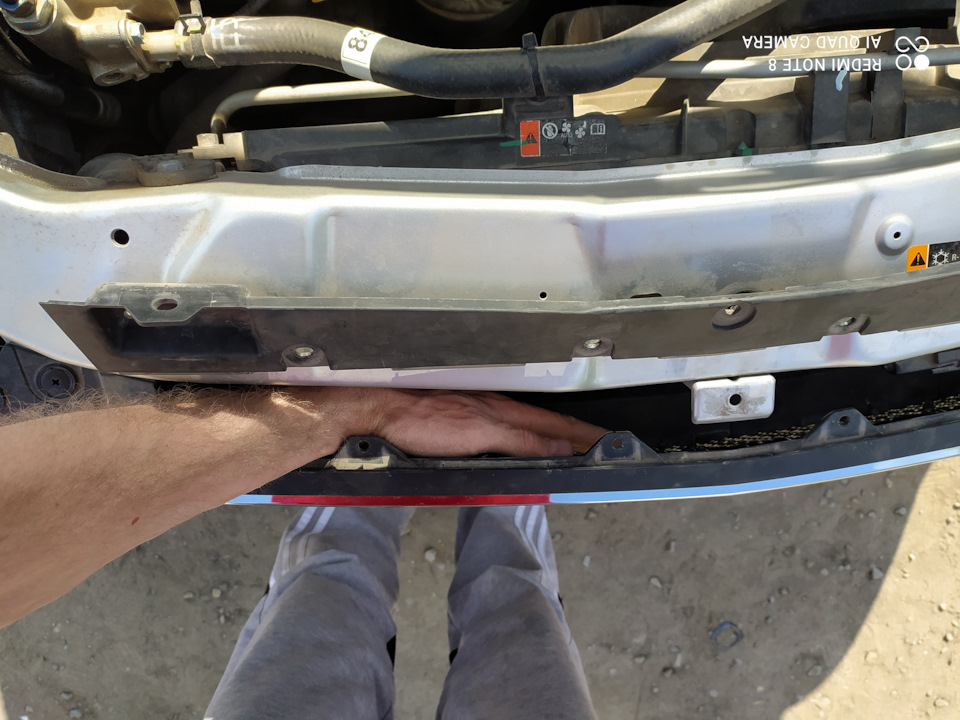

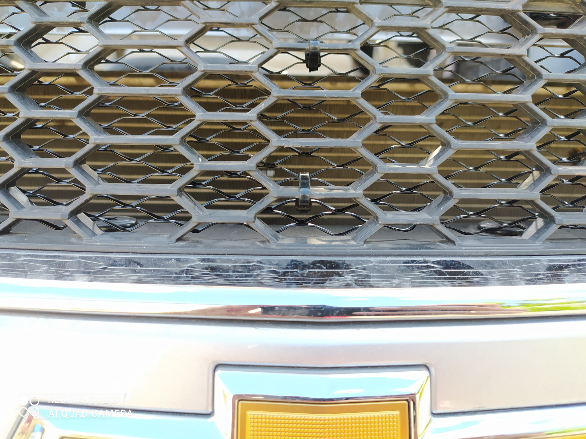

Посмотрев в Ютубе видеоролики, я не стал полностью снимать верхнюю решетку, я просто сверху открутил пару пластмассовых саморезов, снял узкую накладку и рукой просто просунул сетку и внутри так же затянул черными, узкими хомутами. В самом низу тоже установил сетку, подлез с одной стороны в районе туманок рукой с сеткой, там поуже сеточка, так что все получилось. Работы на 30 мин. Ну как то так. Фотоотчёт ниже.
