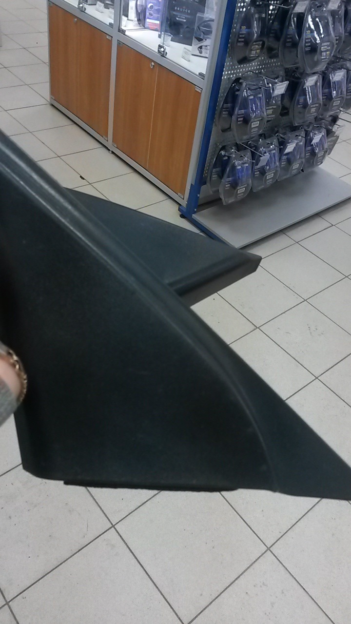

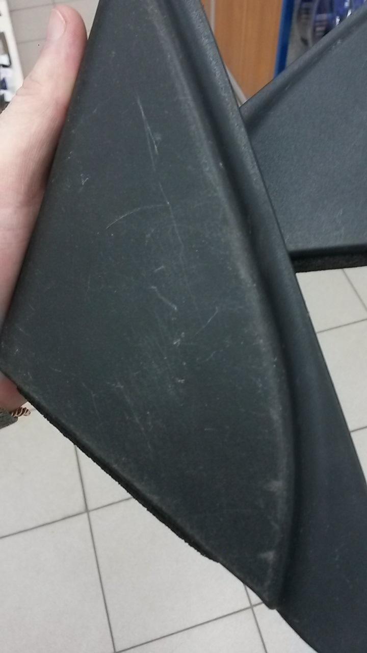

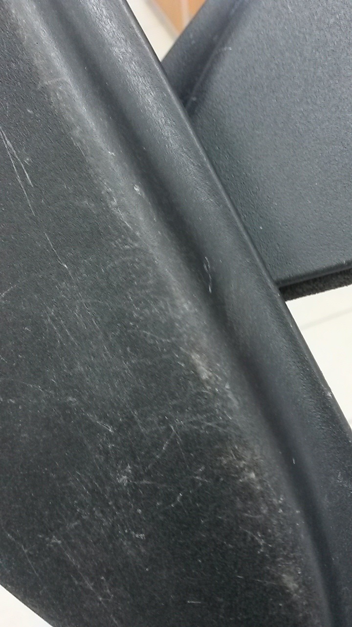

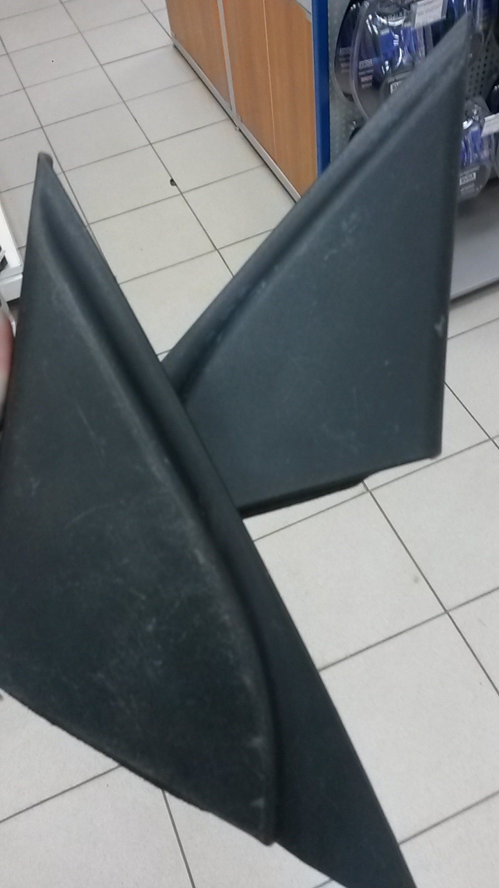

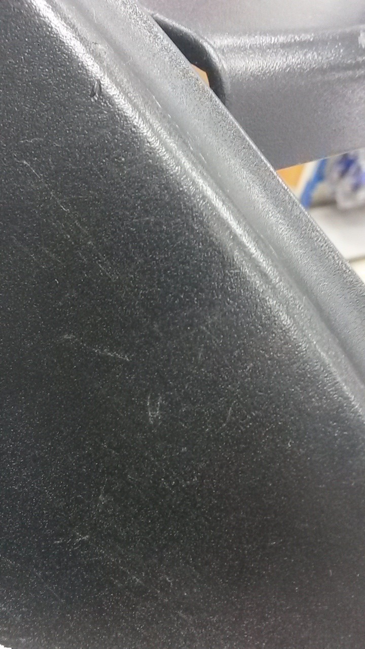

Привет всем, подскажите чем восстановить поцарапанную поверхность пластика

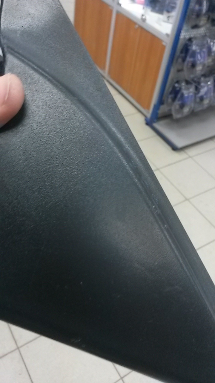

После фена реально стало лучше, но больше греть не буду, Дальше если только полернуть воском.
вот как то так
Понято =)
а вот кстати феном)))
феном буду пробовать. от паяльной станции
удачи)
стало реально лучше.
сделал уже?)
Да строительным феном
я ж говорил)) дёшево и сердито))
Даже по фоткам видно =) Спасибо
хорошо получилось, незачто))
зажигалкой… только не простой а той что горит как бы как автоген (ну сильная струя пламени), зажигаешь и на секунду прикладываешь к царапине… только потренируйся сначала на чём то, что б руку набить…
А если феном ?
не, нужна резкая и сильная струя пламени, оно как бы розплавляет и ровняет царапину, я у себя на пластике дверных карт так сделал…
хорошо, что то да точно получиться =)
только обязательно если будешь так делать потренируйся сначала на чом-то, что б понять как оно действует, ато накосячишь…
на старых попробую, которые снимать буду
