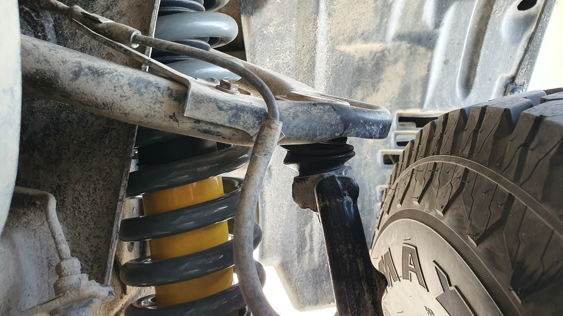

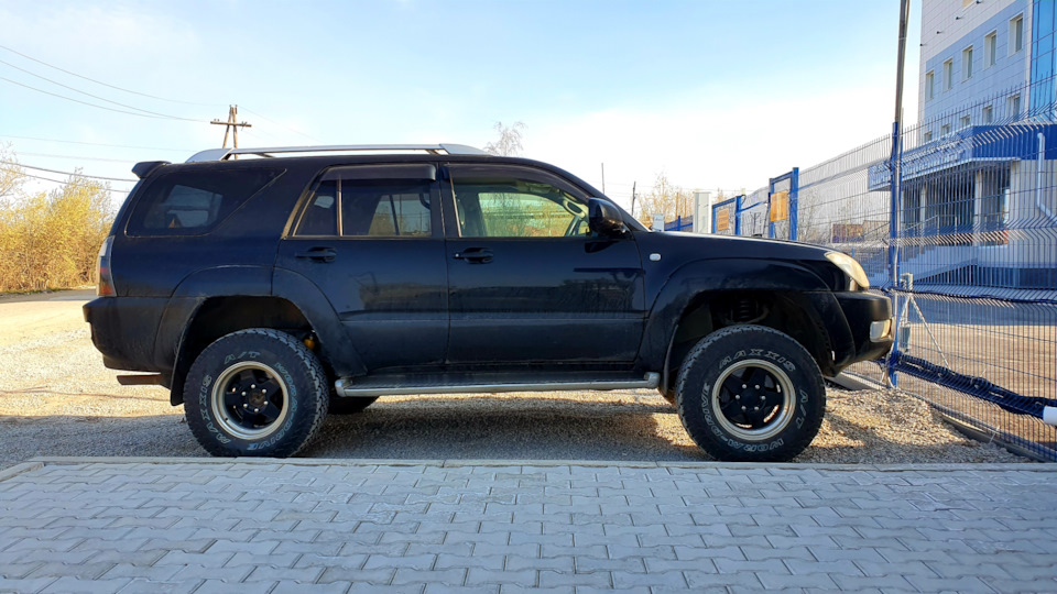

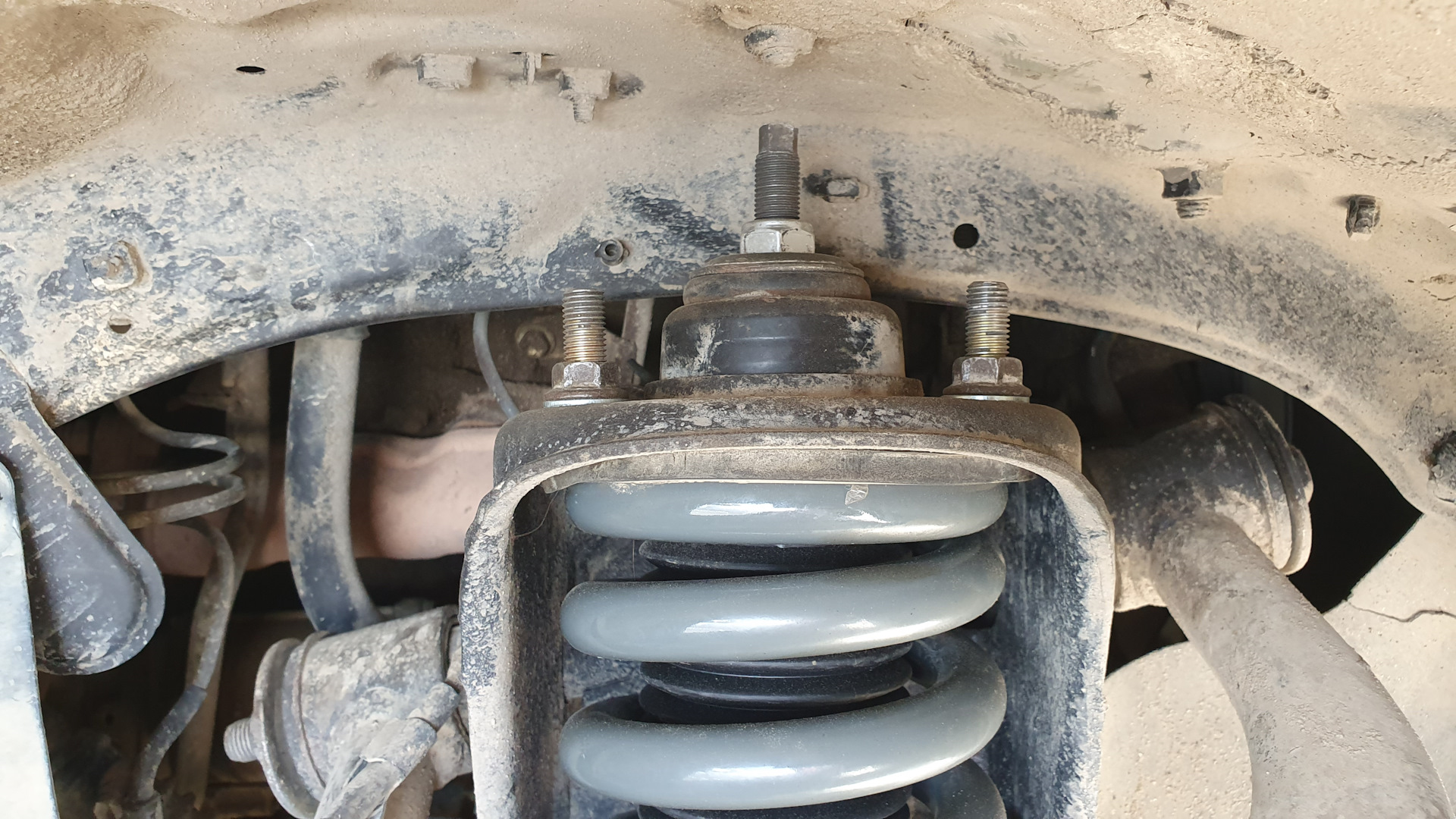

В общем из более менее серьезного за пол года владения созрел на лифт. Из того что было быстро и не сильно дорого был только РИФ. Отзывов хватает как хороших, так и не очень, но все же решился именно на него. Ну и как видно по фото сразу возникла проблема, перед задрался ну слишком сильно! При том, что пружины брал с индексом В, т.е. не жёсткие. По прикидкам фактически выходит от 3" до 4". Шаровые заломлены до предела, приводам тоже не хорошо. Сталкивался кто с таким? Проблема в РИФе или что-то можно было накосячить при установке? По ощущениям пружины не перепутали, стало слегка жёстче родных.

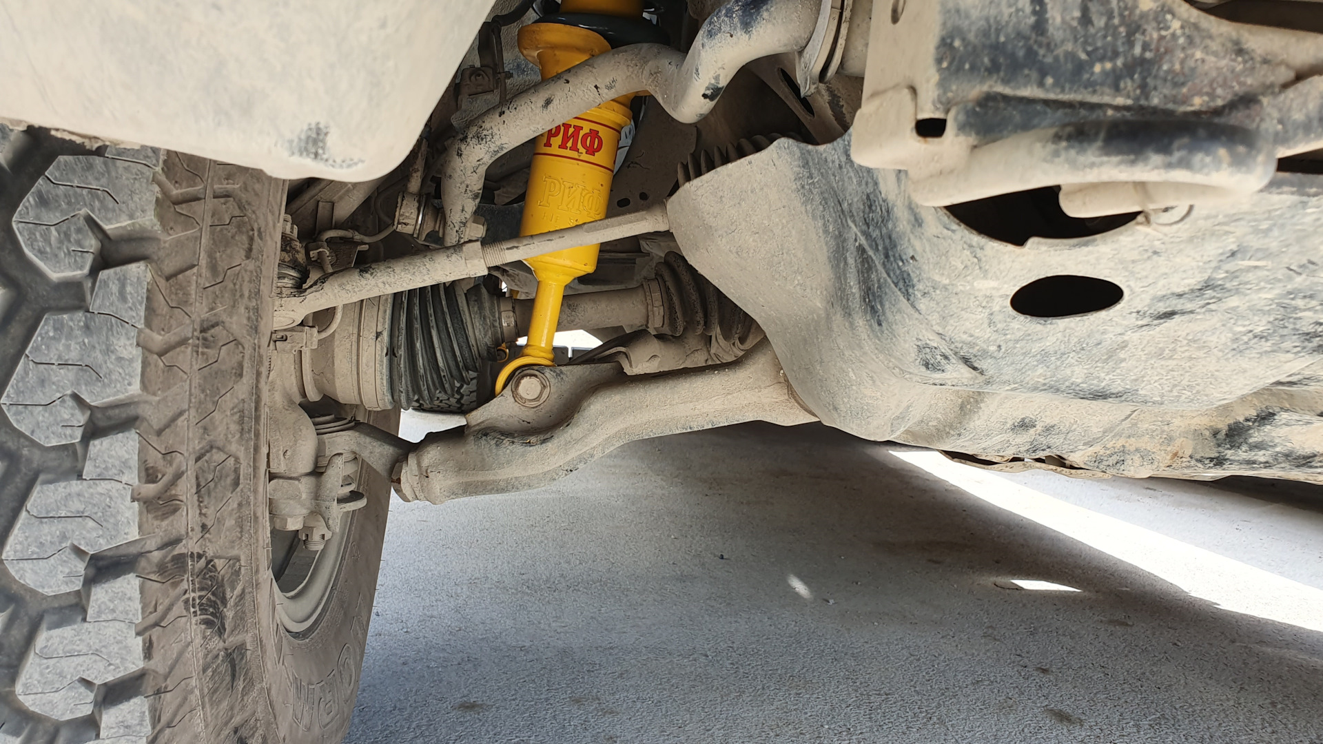

Утверждать не буду, но сдаётся мне, что переднюю подвеску вам от Toyota Hilux продали, от пикапа. Нижняя чашка, на переднем амортизаторе, очень высоко стоит. Это как минимум 2 витка пружины. Ну с учётом короткой "стоечки" 1-1,5 витка.
Интересно. вот это надо уточнить. Просто ни на пружинах, ни на коробке я не нашел маркировки. Написано, что для Прадо 120, FJ и что-то ещё +50мм.

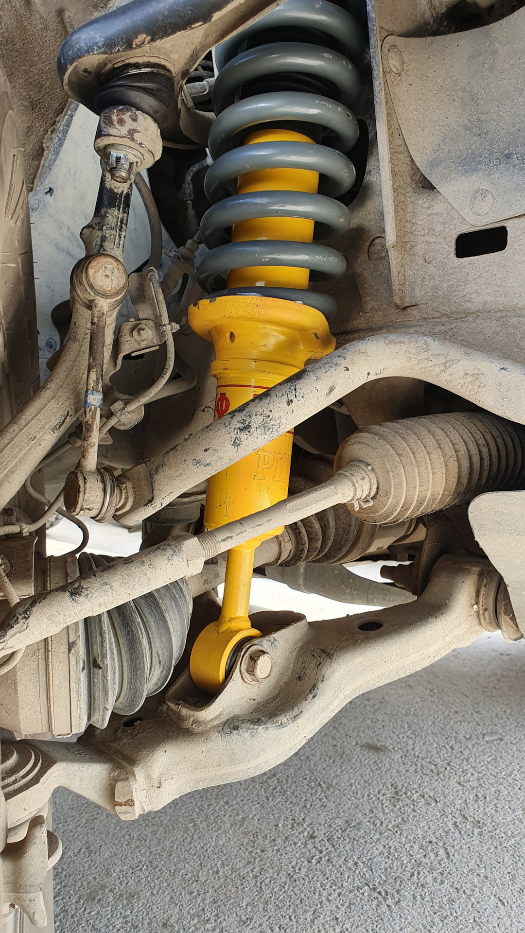

Пытался посчитать по фото, на передних пружинах 10 витков?
Да, 10 с копейками.
Стоечка амортизатора очень короткая, надо замеры снять…
На что может повлиять? Может просто у разных производителей разный конструктив?
Да хрен его знает, на работу амортизатора точно повлияет, ход амортизатора меньше будут. Конструктив, ну не знаю, с таким успехом можно и от 185 сурфа поставить.

Ни хрена морду задрало 😯 Скорей всего пружины передние не те продали, либо на производстве что-то напутали. Там по "другому" ни чего не поставишь, перепутать — ни чего не перепутаешь, право-лево не имеет значения это не 4Runner.
Написал им. Попросили подробные фото, посмотрим, что ответят.

Рычаги верхние нужны, с измененным углом по шаровую. Тюнинг. Кто то ставил на драйве глять белый сурф 215
Да это понятно. Тут вопрос в другом, какого хрена вышло 4" с комплектом 2"?
Проставки ставил или нет? Сзади стойки стаба от 130 сурфа поменял?
Проставки не ставил. Статбы от 130 поставил.
Странно, а брал комплектом +2"?
Ага, комплектом. На всех коробках написано +50мм.
2 это в дюймах!
Я так и написал. Вышло 4 дюйма.
2 дюйма это 5см просто у меня Риф стоит, если получилось у вас 10 см. наверно в установке что-то не верно.
Да, около 10см получилось. Ну все по схеме собрали, да трудно там что-то не так сделать. Чуть позже добавлю фото.

А как там можно собрать не правильно? Да так чтоб это ещё на лифт влияло?
тут я не подскажу, может про ставки дополнительно поставили или не убрали)))
По фото видно что доп проставок нет, мое мнение что производителя косяк, отправил пружины с разными индексами, не должно быть такой разницы

Может глюк по пружинам, я на днях ставил на пикап хайлюкс РИФ все встало четко и как положено. Передние стойки с пружинами задние амортики и рессоры
