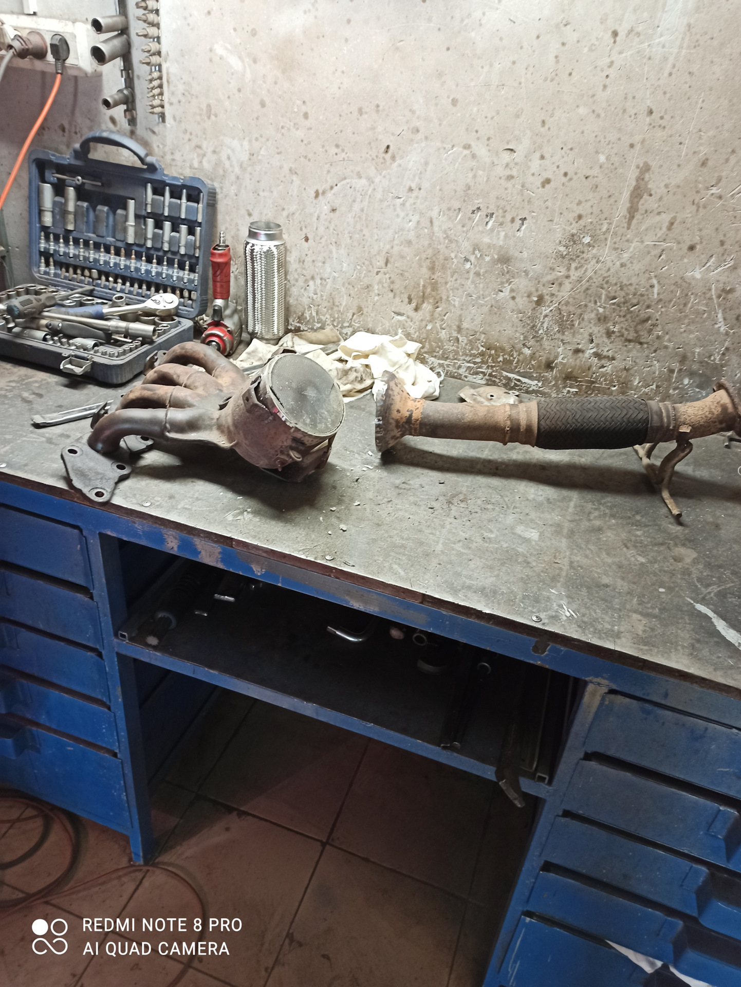

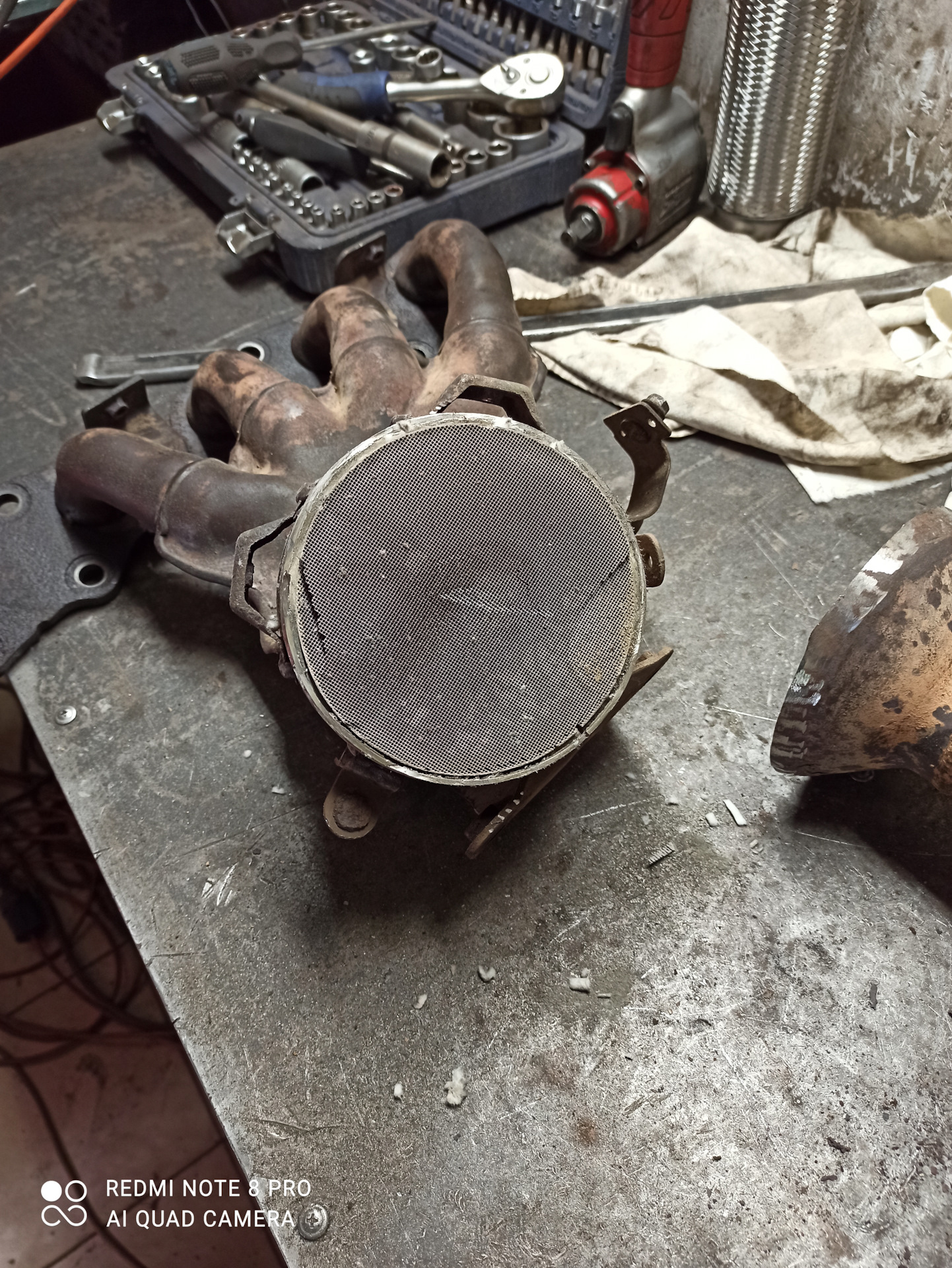

Суть истории в том, что еду я значит по двору своего дома и убираю ногу с газа (скорость "2") и слышу что при торможении автомобиля за счет двигателя, стоит непонятный рык мотора. Вечером договариваюсь с товарищем посмотреть что да как.

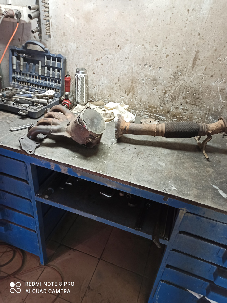

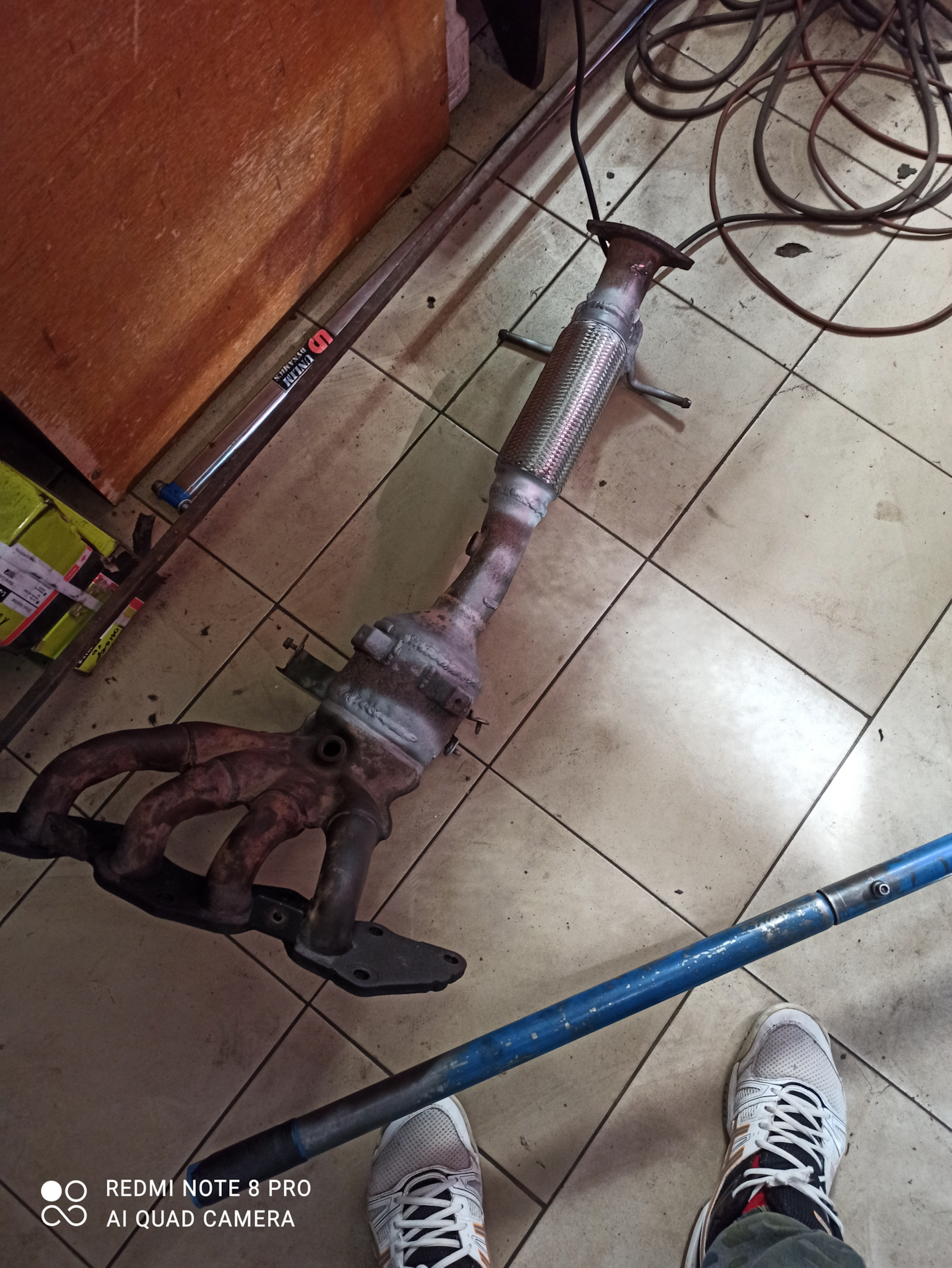

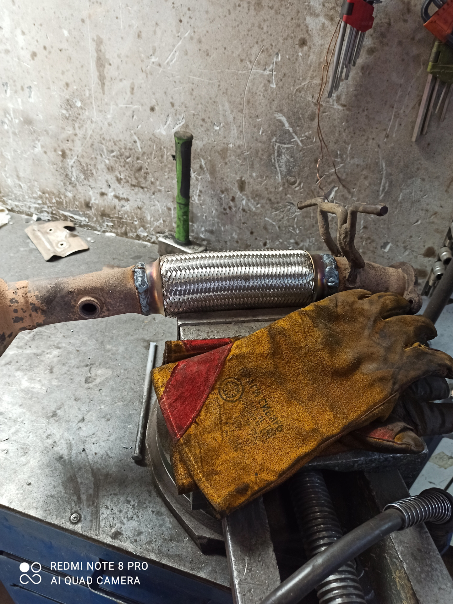

Диагностика показала что снова прогорела гофра…хватило ее ровно на год.

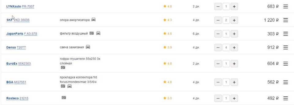

Далее было заказано:
1. Прокладка клапанной крышки
2. Свечи
3. Воздушный фильтр
4. Гофра
5. Опорные подшипники
6. Пыльники на передние стойки
7. Прокладка колектора

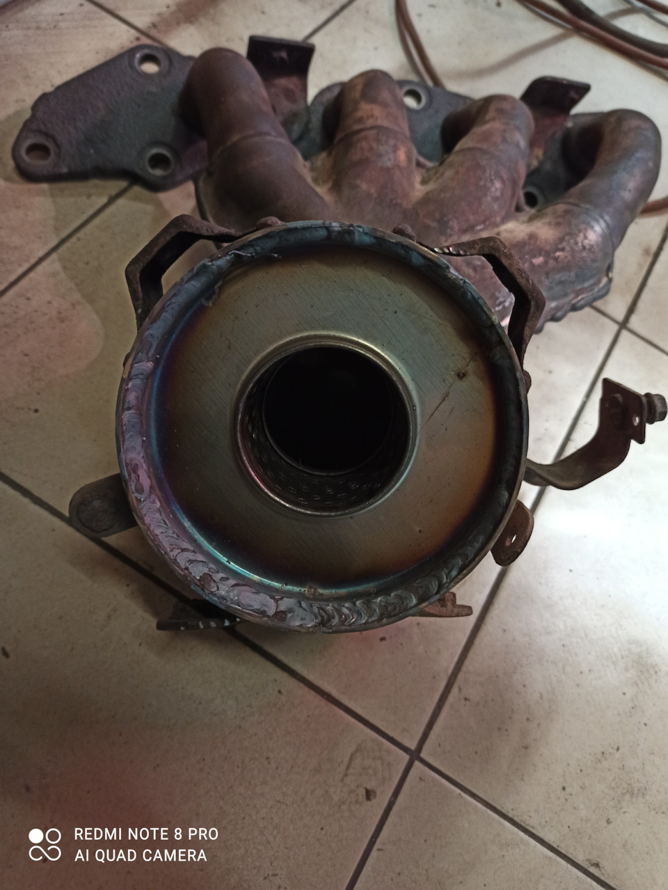

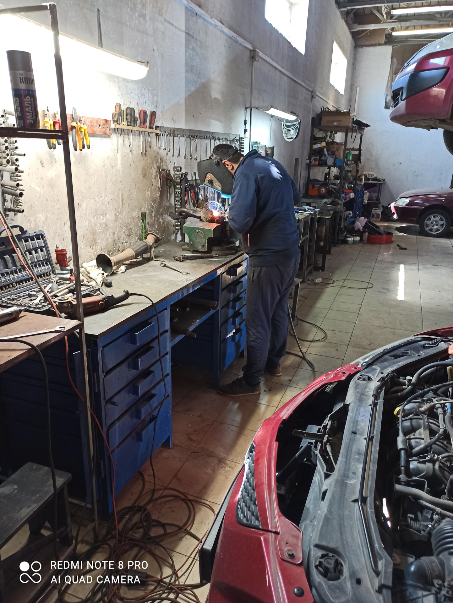

Далее визит в сервис по замене гофры…заодно решил удалить и каталик.

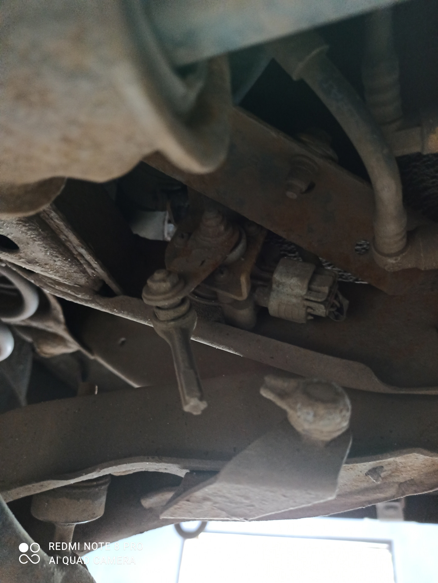

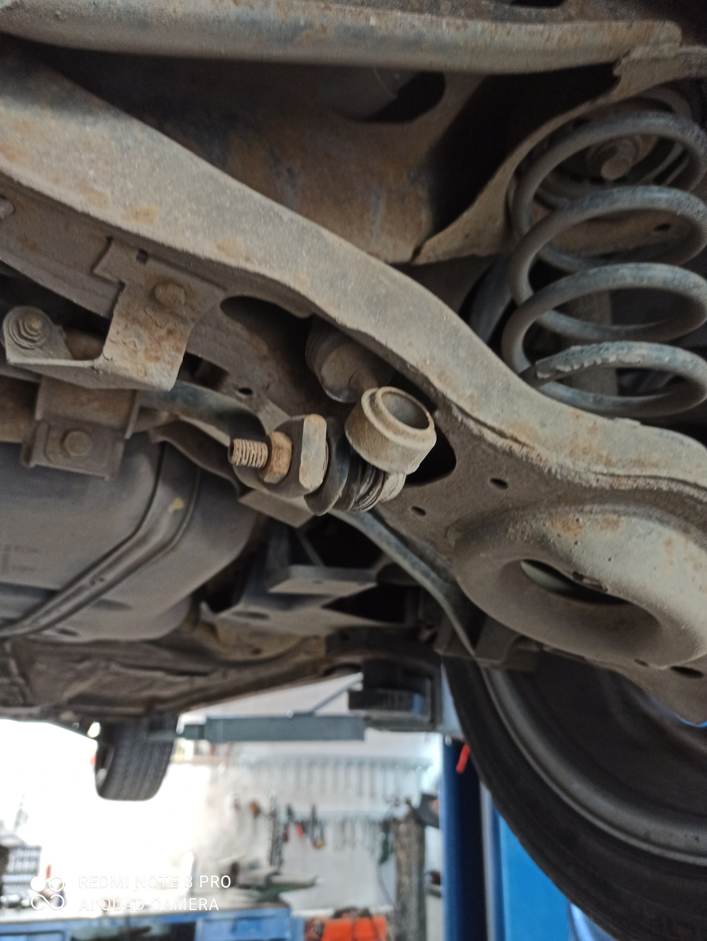

Пока машина висела на подъемнике произвел осмотр подвески
Машину не прошивал. поставили обманку с имитацией катализатора. Разницы в динамике авто я не заметил.

Привет. А чем обусловлено удаление катализатора? Я так понял, что задача тюнинга 'мощность' нет и ошибок тож не было?
Плохо заводилась и раз менял гофру решил и его за одно
Не слышал, что из-за ката плохо заводидось… Такое бывает?)
И после удаления стало лучше заводится?
Каталик то живой оказался ! ! )))

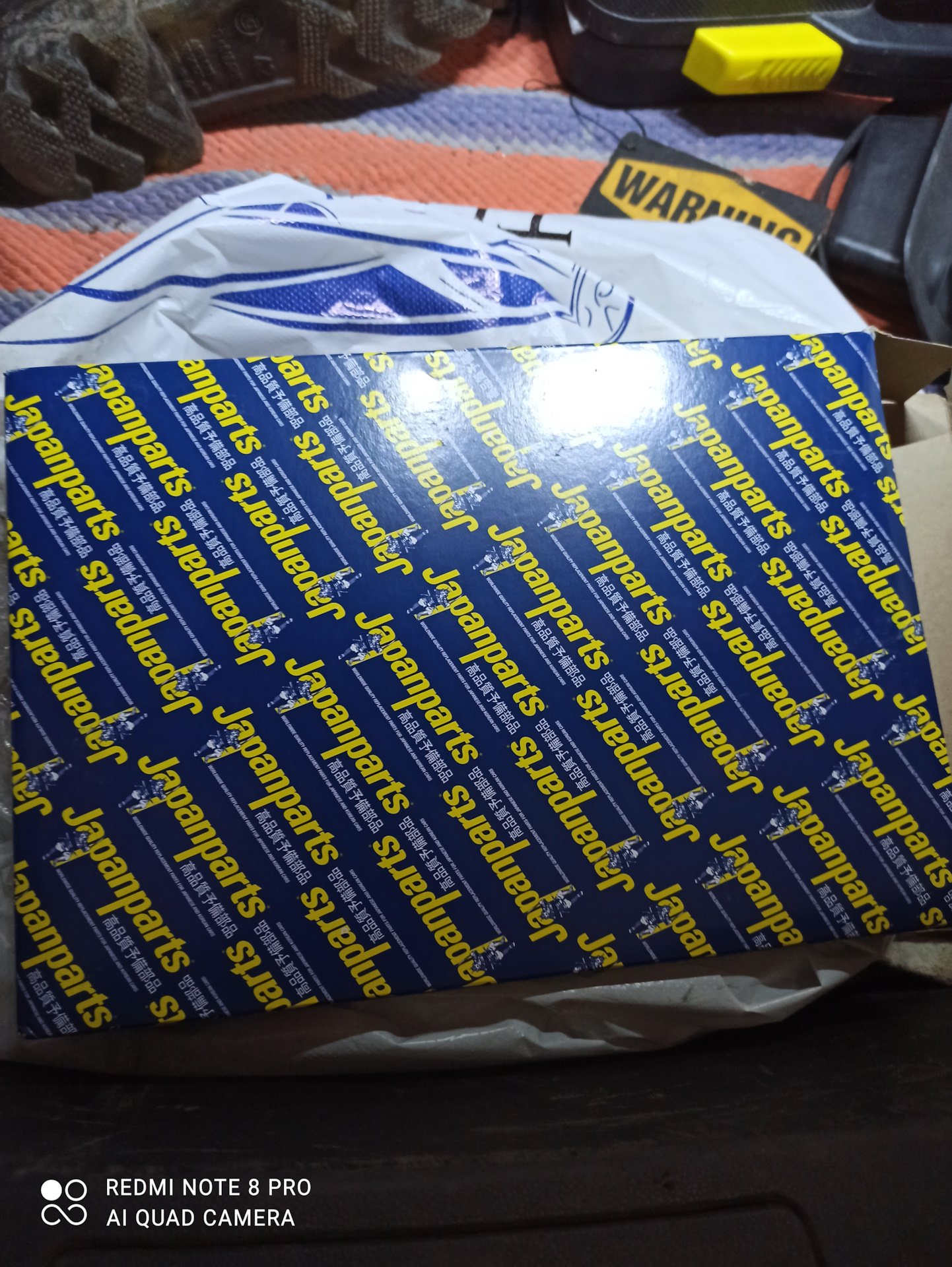

Воздушный фильтр можно было и покачественней взять) не та вещь, на которой стоит экономить, mann/mahle/asakashi хорошие, салонный еще куда не шло, но на воздушном и масляном экономить не советую.
Спасибо за бдительность. Я воздушник меняю 2 раза в год.
Я тоже, и тем не менее за полгода он достаточно грязный становится
serega-rozhkov
А когда это japanparts стали эконом вариантом? Судя по информации из интернетов — итальянская фирма. 5 лет ставлю их салонники и не вижу проблем.
Мне друг, который занимается запчастями сказал, что это китай и качество такое себе, ну там цена соответствует, как фильтр хороший может стоить 300 рублей, когда манн или махле стоит в 3 раза дороже ? Ну хозяин барин) я на воздухане и масляном никогда экономить не буду.
