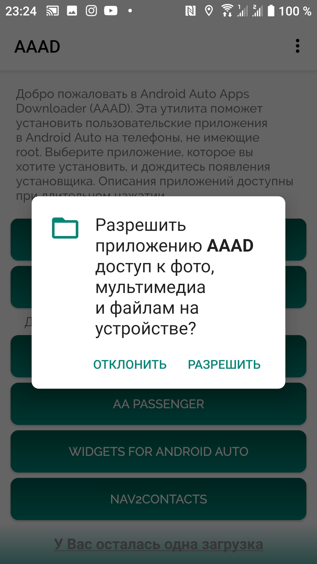

Кратко же, процесс выглядит так:

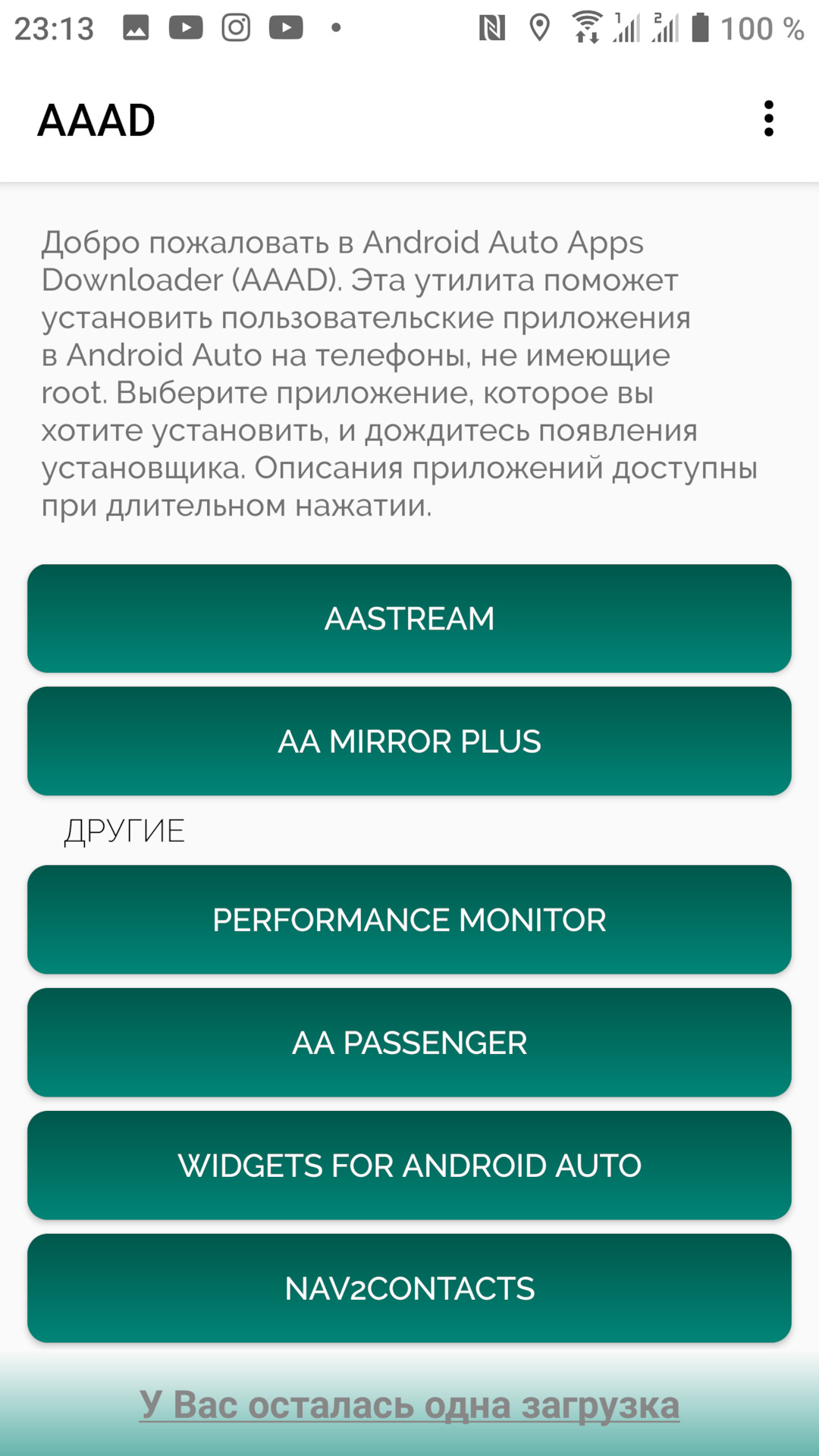

— скачиваем приложение по ссылке: cloud.mail.ru/public/Do9f/9VCNRYSYk
либо со страницы автора на githab: github.com/shmykelsa/AAAD
либо с XDA: forum.xda-developers.com/…id-auto-painfree.4270013/

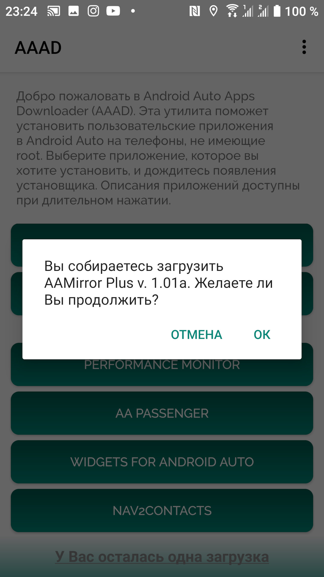

— устанавливаем на устройство
— даём необходимые права
— нажимаем кнопочку установки AA Mirror Plus
Собственно, всё.
Просто? Нет. Очень просто.

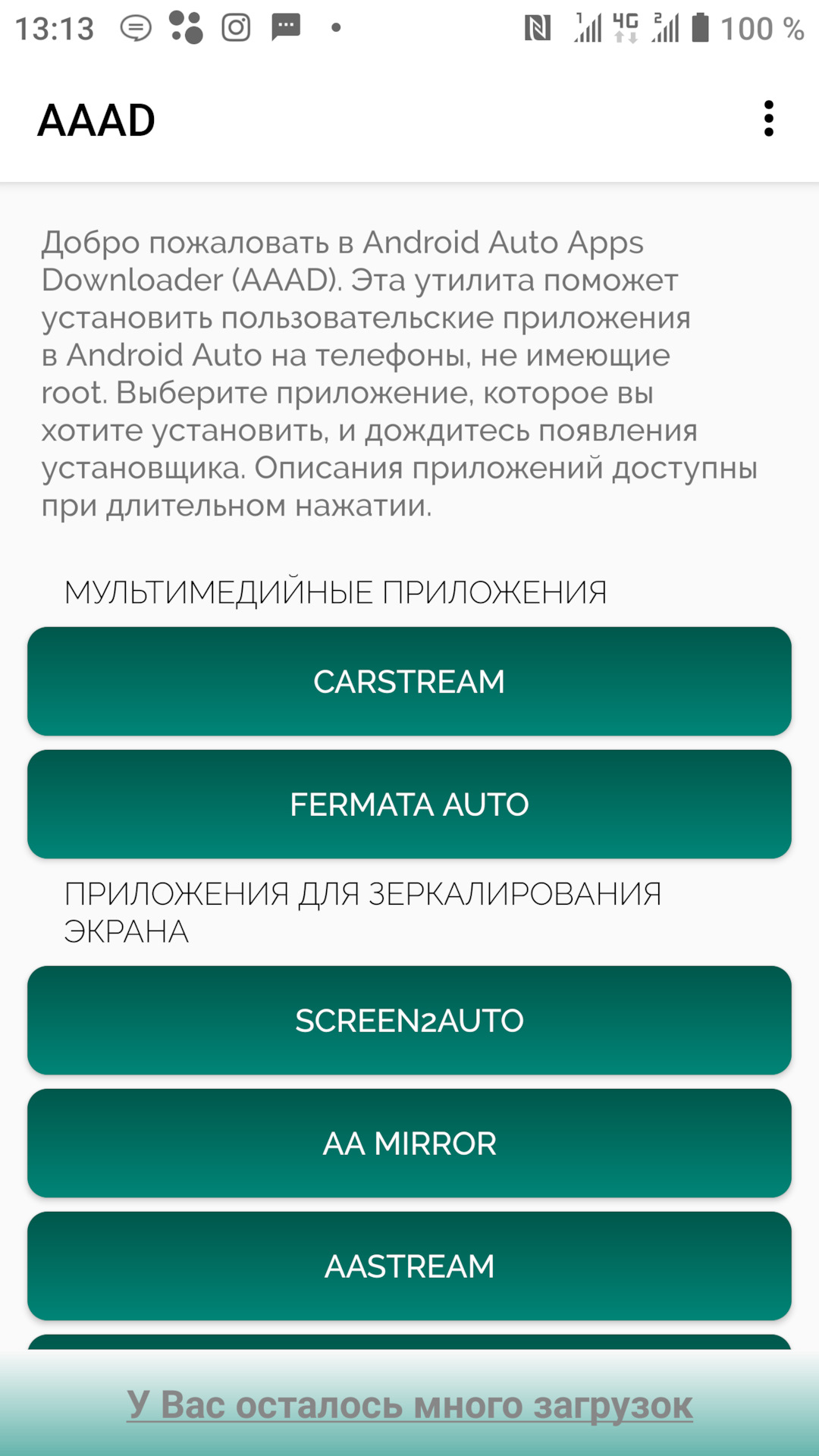

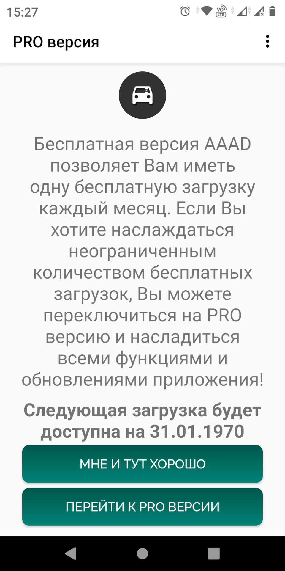

Интересный момент. После установки AA Mirror Plus, количество приложений доступных к установке заметно увеличивается:
В бесплатной версии AAAD мы можем установить одно приложение в месяц. Установить всё и сразу, возможно за 3.5 евро, что совсем не дорого.

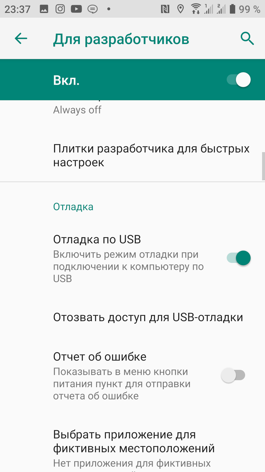

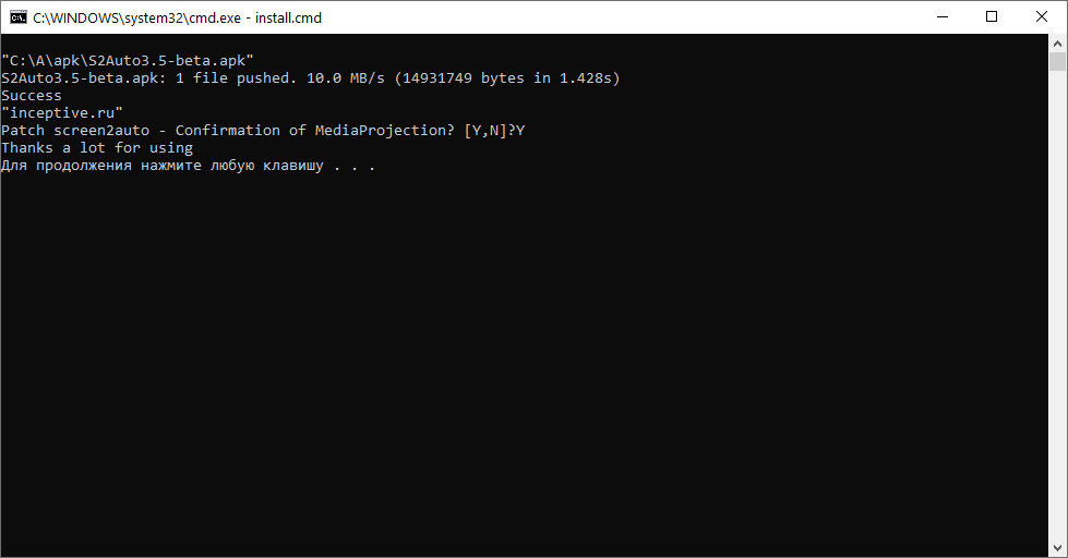

— скачиваем архив по ссылке: cloud.mail.ru/public/7UqF/V51Vw3i1G
— включаем на на телефоне режим отладки по usb, предварительно активировав режим разработчика
— подключаем телефон к компьютеру, запускаем install.cmd и подтверждаем своё желание установить приложение:
На этом, всё. Приложение установлено)

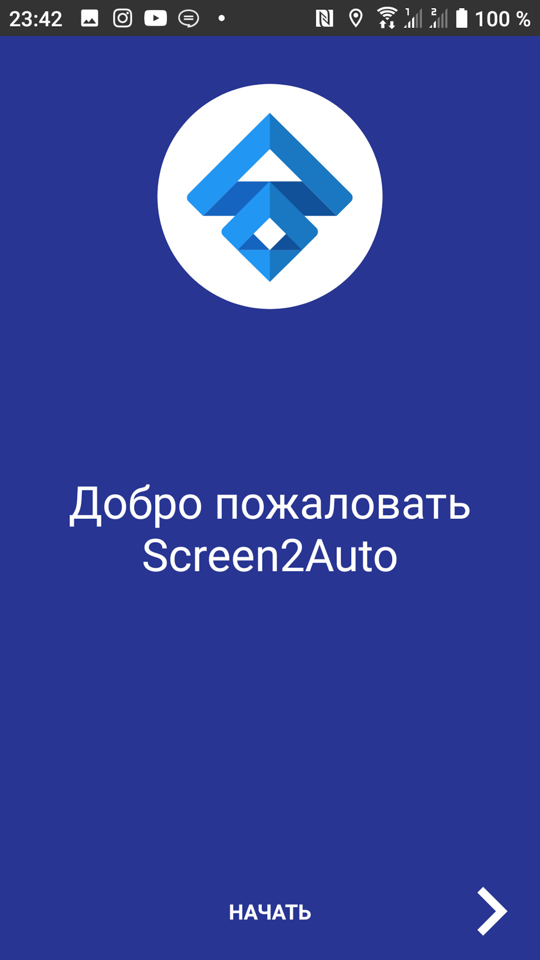

Запускаем:
Предоставляем необходимые права:

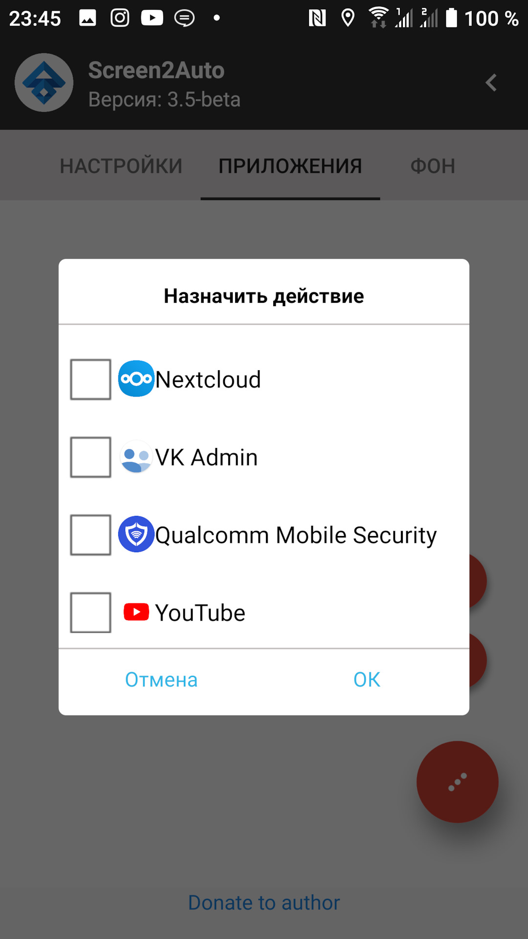

Выбираем приложение, которые будут отображаться на "рабочем столе" Screen2Auto:

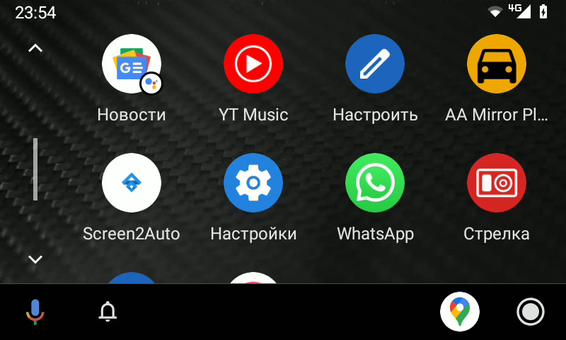

Можно проверять как оно работает. Запускаем Android Auto. Видим, что оба приложения успешно установились:

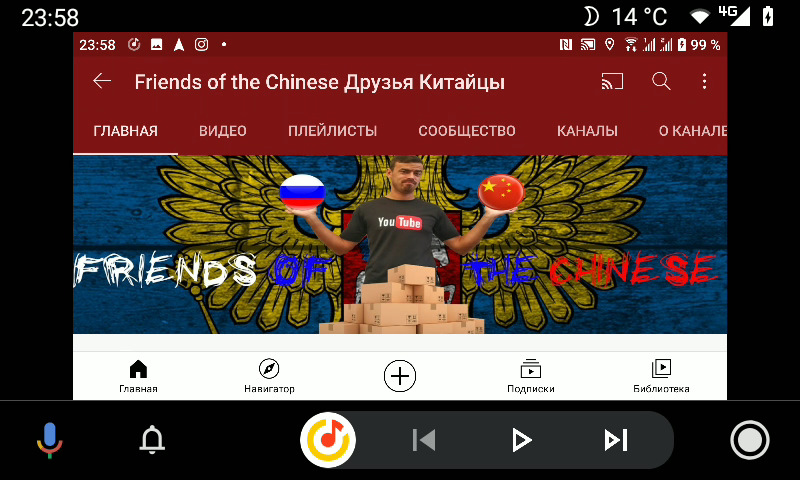

Первым проверяем AA Mirror.
Из хорошего: Яндекс Навигатор и MapCam поверх него работают. Ютуб работает…
Из плохого:
— не работает тач магнитолы (управление со смартфона)
— экран смартфона гасить нельзя
— в моём случае, из-за пропорций экрана смартфона, картинка не на весь экран. По сути, экран телефона такой же, как экран магнитолы)) Ну, может чуть меньше.

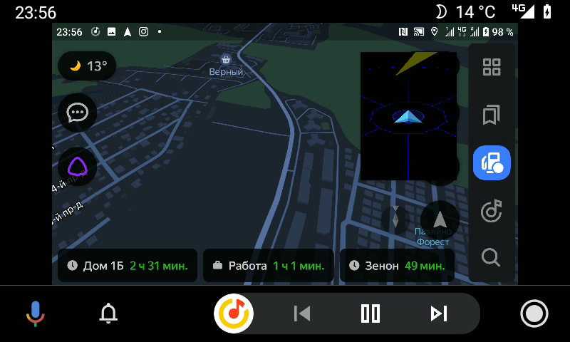

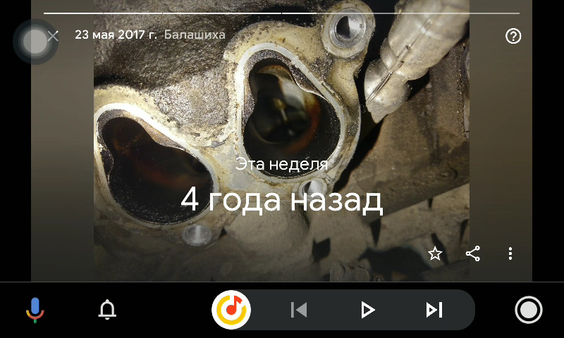

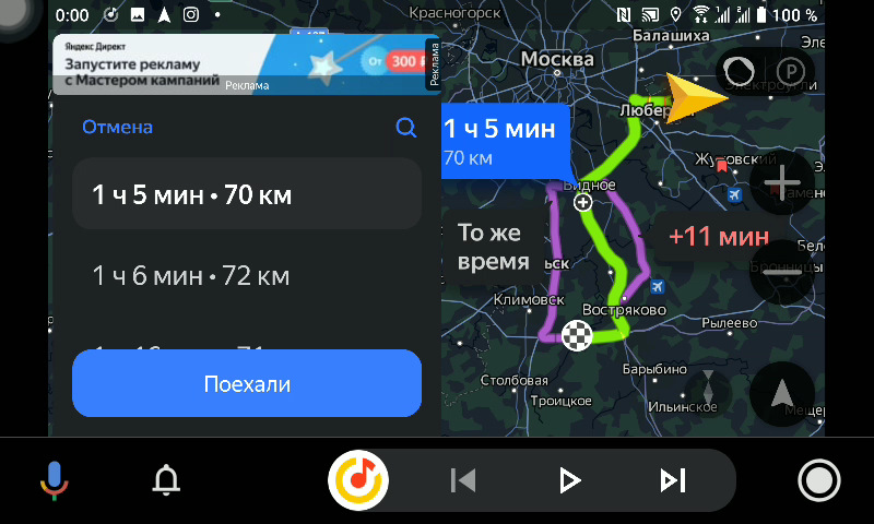

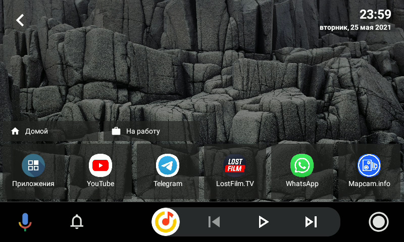

Со Screen2Auto дела заметно лучше. Здесь мы имеем целый отдельный и настраиваемый рабочий стол:
Приложений, которые бы не работали не выявил.
ЯНавигатор:
Гугл фото:

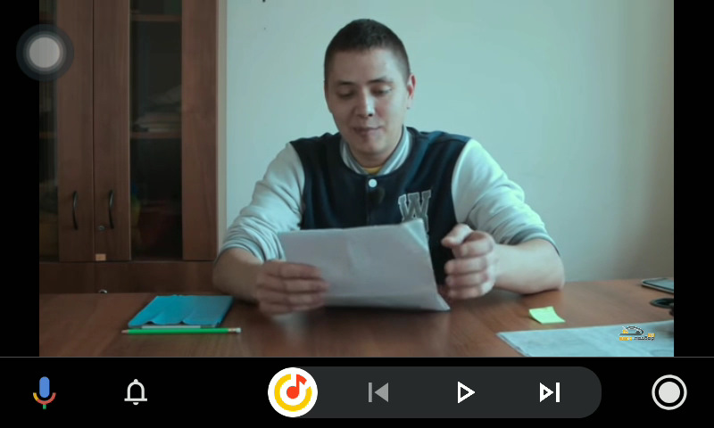

YouTube:
и т.д.
У приложения масса настроек. В том числе, разрешения экрана. Времени покопаться не было пока.
В целом, оба приложения работают на 4 с минусом из пяти в части стабильности. Тестируя их утром по дороге в офис, дискомфорта не испытал.

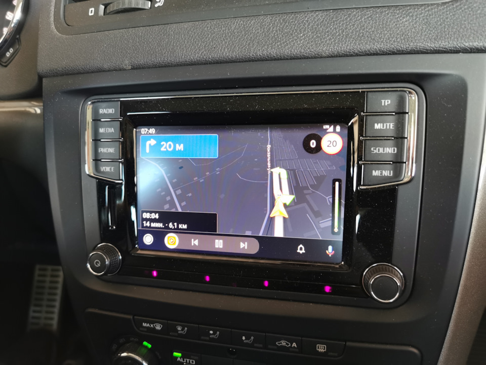

А интересно на цифровой приборке это всё тоже будет отображаться?
У меня сегодня появился в андроид авто полноценный яндекс навигатор без костылей. Версия АА 6.6.612534-release. Версия ЯН — 6.00 сборка 885.
Да, действительно.
В бетта версии ЯН появилась поддержка со стороны АА.
Спасибо за информацию🤝

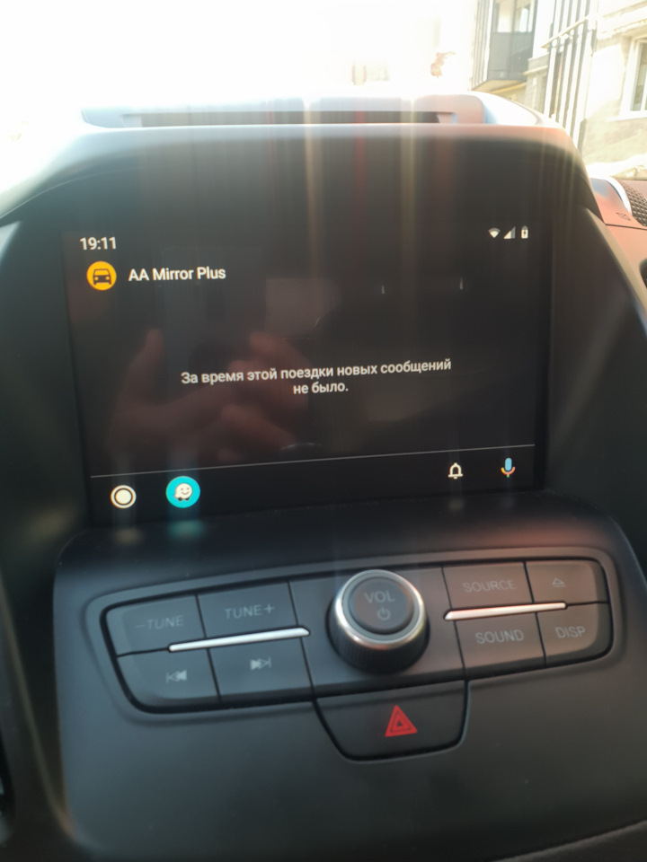

Приветствую, нажимаю на иконку AA Mirror plus и на экране вот это вот и всё(( Что не так?
Android 8.0
Привет!
У меня такого не было🤷♂️
Попробуй у автора на githab спросить.
Ни одно ни второе приложение в АА не появились, хотя на телефоне стоят. Видимо работает только с древними андроидами.
На андроид 10 работает. Т.ч. скорее проблема в руках или магнитоле.

И следующая загрузка в 1970 году
Да, попробовал на другом телефоне. Аналогичная ситуация.
Попробуй, напиши автору на githab

у меня, кстати, AAAD заработало.
ни чего не делал
запустил скрины сделать, разработчику написать, а оно работает

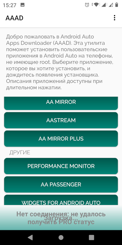

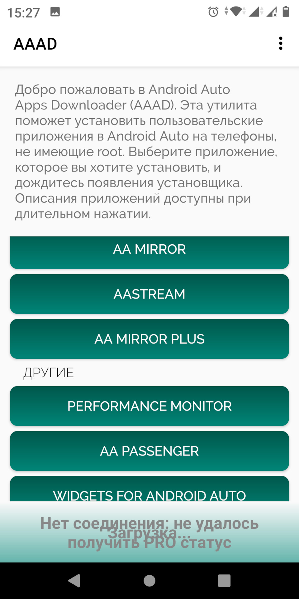

Чего-то я не пойму, у меня не даёт устанавливать приложения. Пишет нет соединения.

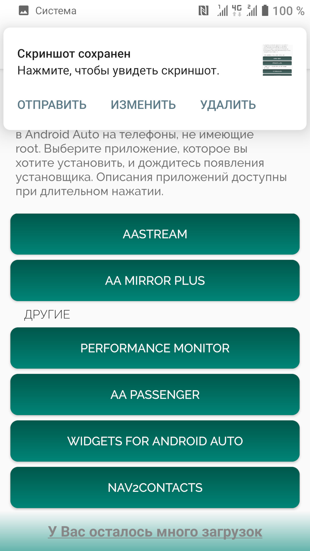

Только Screen2Auto.после AA Mirror Plus.не скачивается почему-то, хотя написано, загрузок много(
По ссылке написано
"ВНИМАНИЕ!
Screen2Auto работает ТОЛЬКО при наличии прав ROOT…"
если ставить через *.apk то именно так.
если через скрипт или AAAD root не нужен.

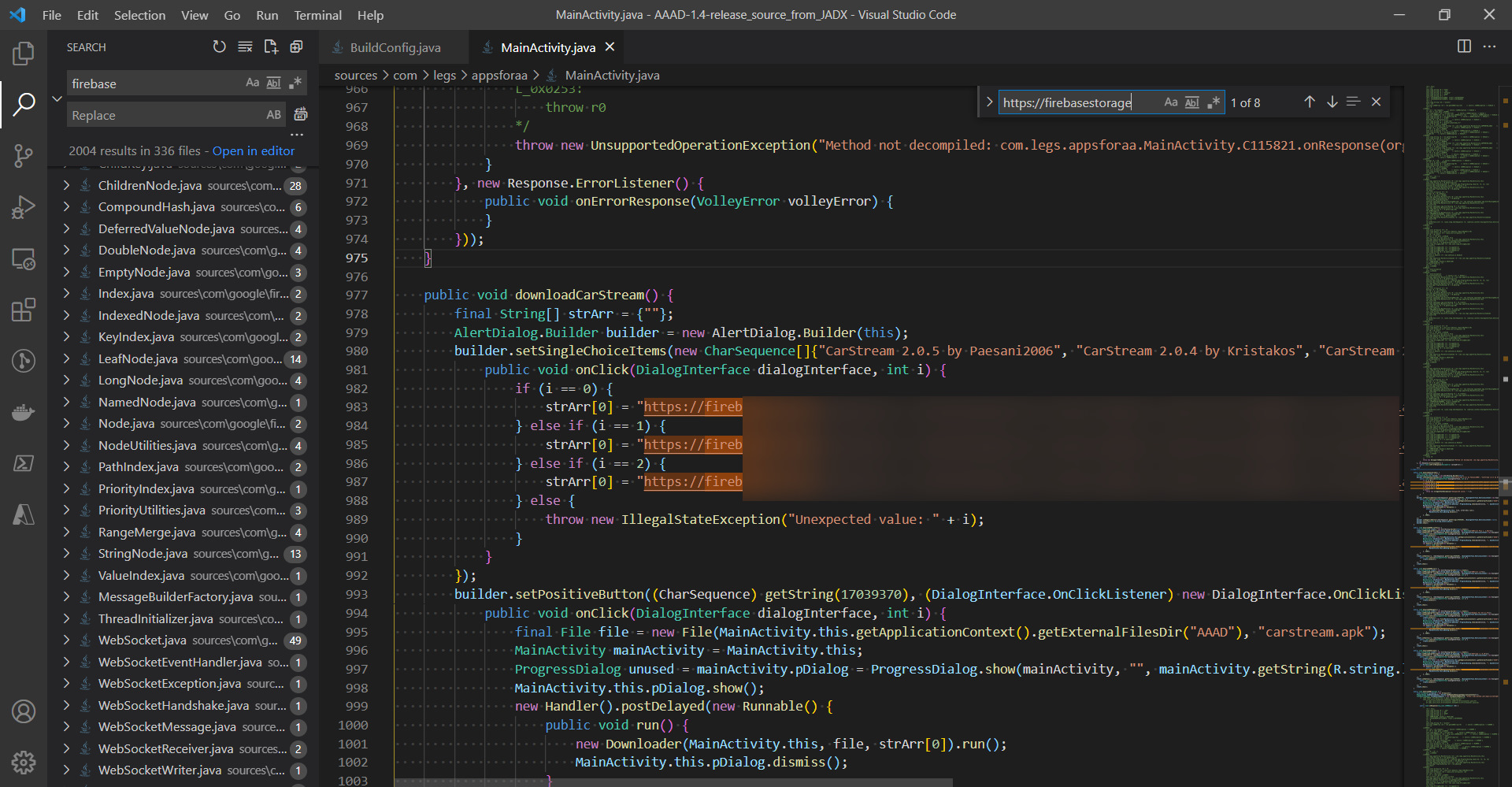

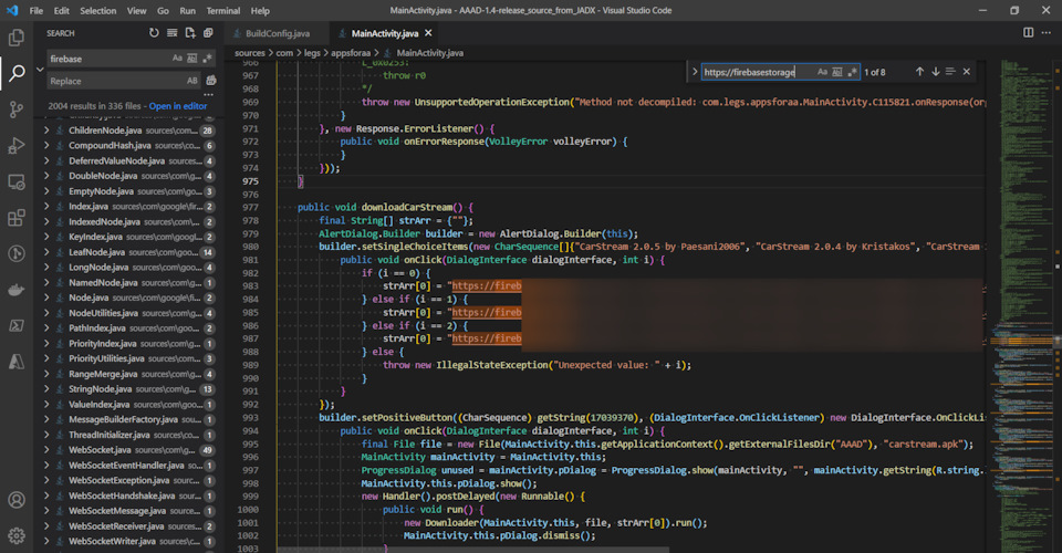

тоже вчера установил протестил и решил покопаться в apk файле. О найденных уязвимостях сообщил разработчику(всё же он потратил время и сил на разработку…).
А что обнаружил? Мне просто этот скрин говорит, чуть меньше чем ничего)
Прямые ссылки к apk c токенами;
Данные по PayPal;
Данные к Firebase (можно выдернуть всех пользаков с базы. или внести свою в список как PRO);
существенно👍
