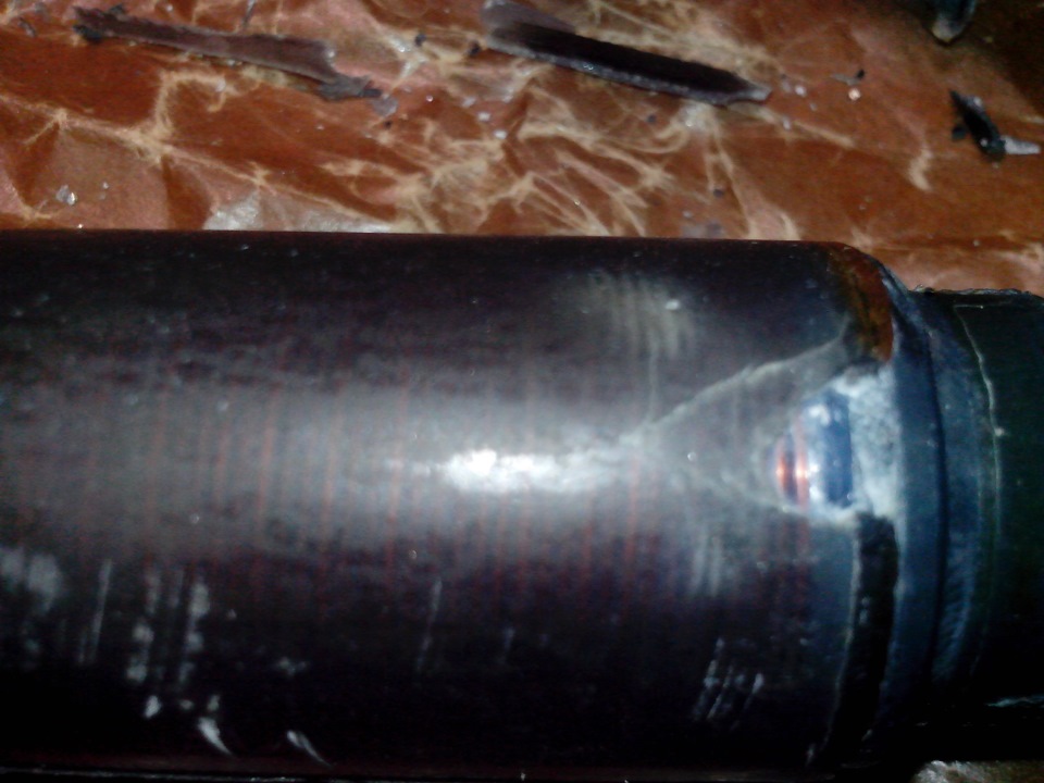

Ну теперь давайте разберемся со старой катушкой.
У многих читал что наши катушки не выходят из строя резко, сначала при нагрузке начинают сбоить, потом хуже, хуже, пока окончательно не достанут автовладельца.
Я все катушки затянул в термоусадку, просто одевал ее на катушку, зажимал ее уплотнительным кольцом а далее при работе двигателя тепло делало свое дело, выглядили они так.
Зачем я затянул ее в термоусадку?
для начала снимаем колпачок, ну как снимаем, отрезаем по кругу и стягиваем с катушки.
Продолжаем разбивать, разбирать катушку)
И видим что пружинка которая контачит со свечей закручивается на катушку зажигания, Ну вдруг кому то нужна будет такая информация.

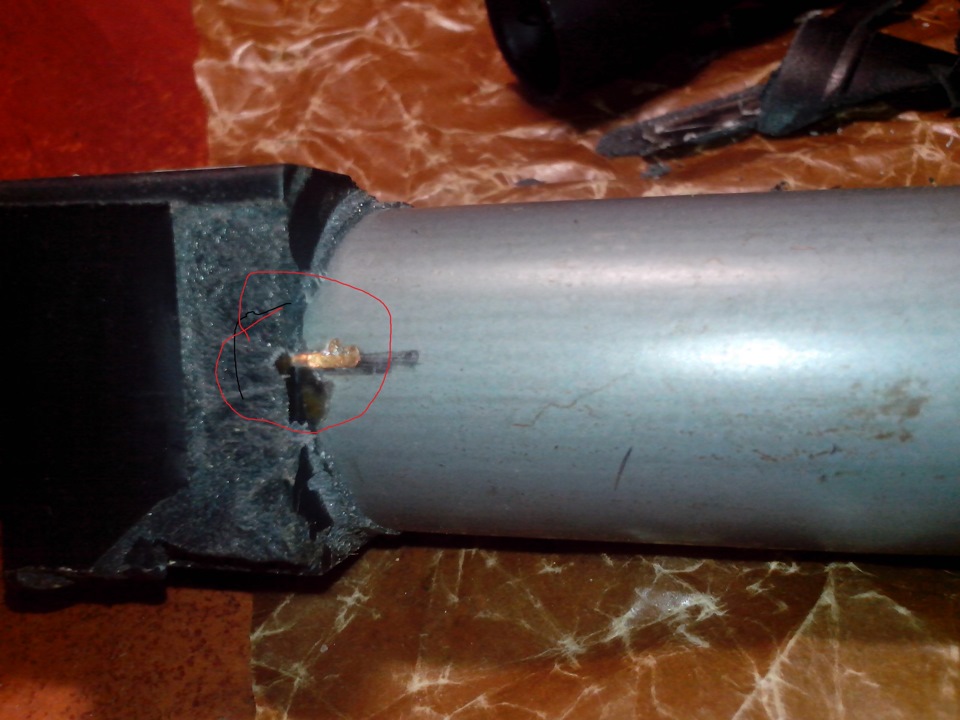

Далее отверткой поддевая трещину в корпусе отдираем пластик и видим…

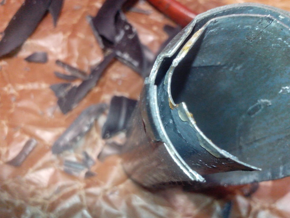

Металл, который к тому же имеет контакт с каким то выводом на разъеме, думаю это минус.
В связи с этим хочу заяв… предположить. трещина на корпусе катушки абсолютно ни как не повлияет на ее работоспособность Т.к. сама обмотка находится под ней (фото ниже). И термоусадка защитит разве что от осыпания пластика в свечной колодец. .
Кстати, кто все таки лазил и смотрел отличия подделки бош от оригинала. Неправда ли цвет металла напоминает цвет металла у подделки?
Как выглядит снятый металл. )
После снятия этого металла видно катушку катушки))))
