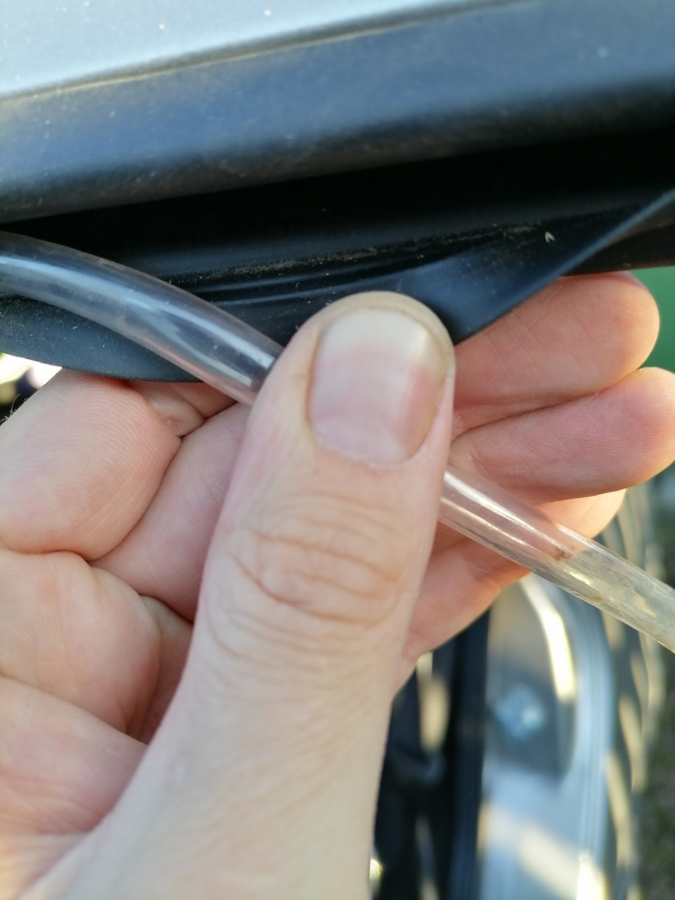

Надоели дребезжащие стекла, а также самооткрывание стекла с зади, на гравийке.Насмотревшись интернета решил тоже засунуть трубки. Взял от водного уровня диаметром 8мм. Сперва засунул в заднюю по кругу, но потом начал закрывать и когда достигла верха, стало совсем туго. В общем вставил только по краям во всех 4 окнах. Никаким спец инструментом как советовали в инете не пользовался, окуратно отгибал плоской отверткой, а потом пальцами. С верху засуну когда куплю 6мм.
На гравийке больше не брянчит, и с зади не открывается, проверил пока возвращался с дачи. И намного тише в салоне стало.
Кстати в уплотнителях я не нашёл никакой заводской трубки, как было в инете☹️.
