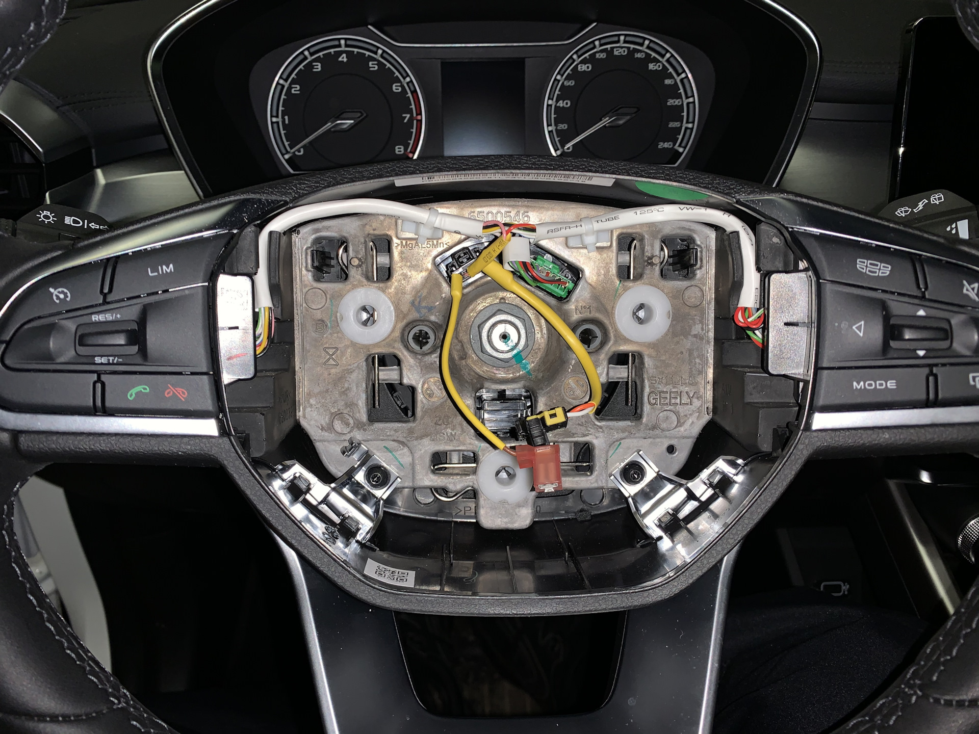

Кто нибудь знает как снять рулевое колесо? Может у кого то мануал есть?
Именно момент изъятия модуля подушки.
На бодикавере есть одно отверстие, предполагаю что туда надо вставить отвертку и прожать…но хотел бы сначала уточнить, чтобы не навредить :)

Снимал, там интуитивно все. Сейчас фотку поищу. На фото видно три пружины, их надо по очереди отжать, они фиксируют подушку. Чтобы было удобно, демонтируй предварительно верхнюю часть кожуха колонки

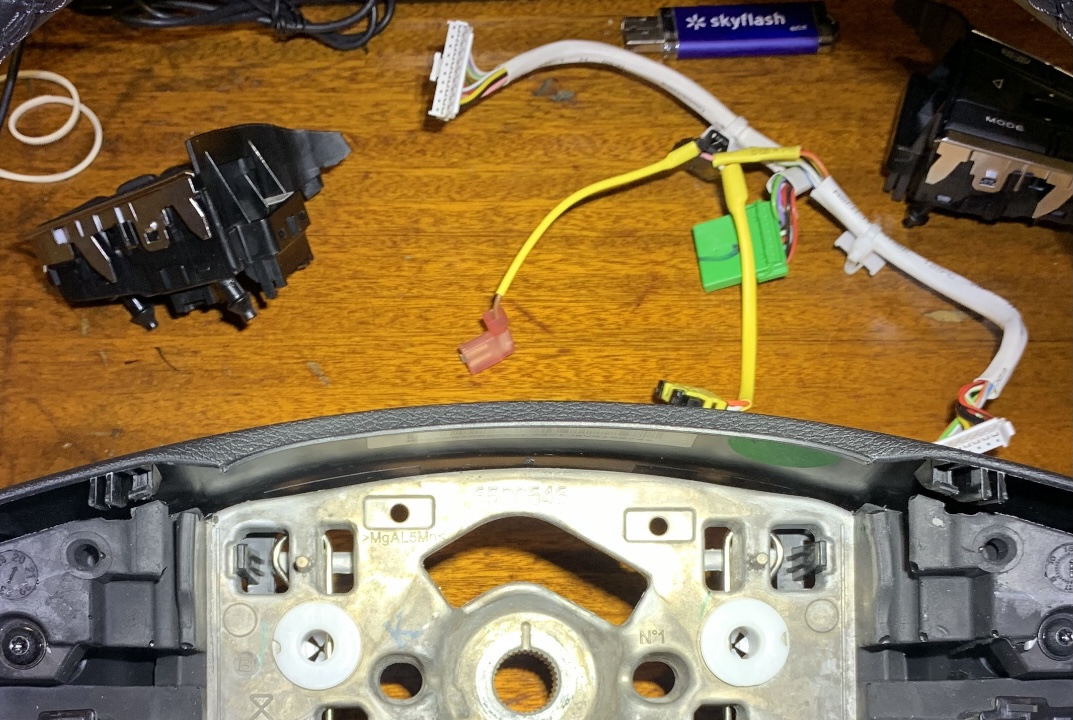

Разъёма под лепестки нет там?
Нет
Странно видимо коса другая, а так можно было бы лепестки воткнуть от тугелы, руль синими такие же как на Китай версии кулька
Если дойдёт до инстала лепестков, то отсутствие проводки, меньшая из проблем.
Думаешь их как то надо прошивать и тд?
надо схемы смотреть, понятнее будет, как у Джили
Диме Летёхину снимали на перешив руль, спроси у него. Интересно там проводка под лепестки есть…
Те кто перешивал руль возможно подскажут
