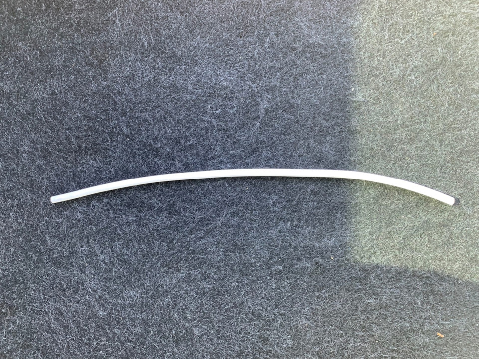

Доброго времени суток!
Хочу сразу сказать огромное Спасибо — n-arman у которого в Бортжурнале увидел отличную идею по устранению этого НАДОЕДЛИВОГО ДРЕБЕЗГА стёкл.
С помощью 80-100 рубля можно убрать дребезг стекла, когда хлопаете дверью.Также исчезнет дребезг при езде по грави и не ровностям.
И это всё устранится при любом положении стекла!
Для это нужно купить трубку (шланг) для омывателя стекла и установить в промежуток уплатнителья стекла и навсегда забыть про надоедливый дребезг!
И совет: после установки трубки на место, желательно капнуть супер клея вниз трубки и уплатнителья, что бы со временем трубка не сползла вниз и не выпола внутрь двери!
В моем случае найти в магазини мягкий шланчик от омывайки не получило, пришлось купить такой же мягкий шланчик от вакума. Результат тот же :)

Лучше использовать силиконовый шланг 6мм, уплотнитель сминается через год.
Я переделал все стекла www.drive2.ru/l/590282164294174079/ так лучше 😊👍🏻
Ставил пару лет назад этот уплотнитель, он примялся весь как губка, нихрена не держит. Силиконовый шланг думаю получше будет, на задние окна уже поставил.
У меня все хорошо не примялся. А если примнётся и появится вновь звук дребезжания стёкол то: делов на 10 минут заменять этот уплотнитель☝🏻Стоит копейки, да ещё дома лежит 10метров. Мне больше эффект понравился от такого уплотнителя.
У меня на слегка спущенных стёклах был стук, вот на днях этим и займусь ! Спасибо большое !
Толщина силиконовой трубки 9 мм.оптимальный размер.проверено.

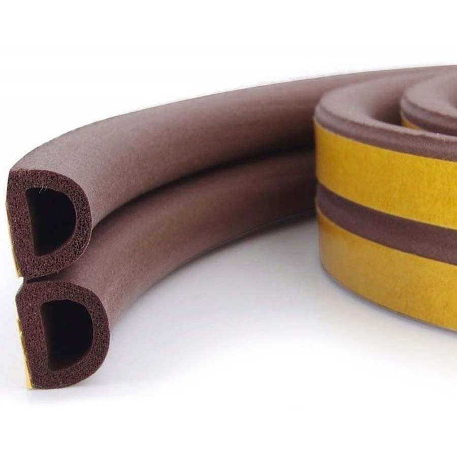

Полукруглый уплотнитель от домашних дверей нужно туда, я в 2013 году вклеивал и всё отлично до сих пор
Про этот уплотнитель была у меня мысль ещё давно, но как то откинул ее и забыл про это. А тут на днях наткнулся на статью у человека в бортжурнале и решил тоже сделать так же. Если задубеет трубка со временем попробую вклеить такой уплотнитель и сравнить как лучше😊☝🏻
трубки вот
bi-bi.ru/product/e0000039854
про клей я как то не знал, видно у меня сползла с водительской двери так как год назад ставил трубки во все уплотнители дверей, с моей снова стекло немного лязгает . надо будет проверить что да как там.
Хватит на год-полтора в лучшем случае) потом дубеют и снова повторяем эту процедуру)
Задубеют ничего страшного. 50р шланчик на 2 двери хватает😊☝🏻И дел на 10минут. Зато сейчас ездить по кайфу, никакого дребезга стёкл.
