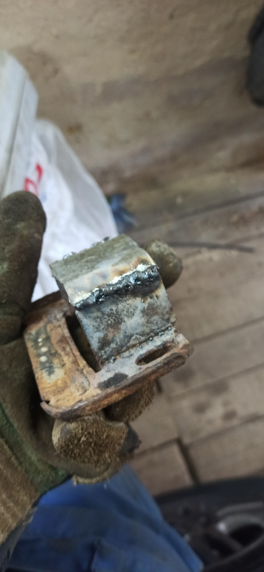

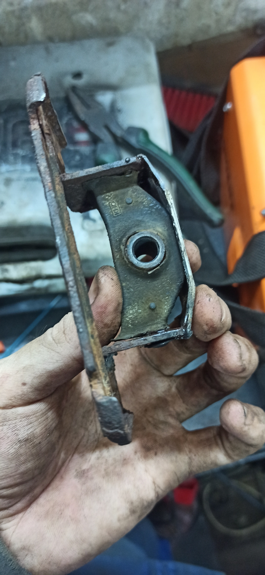

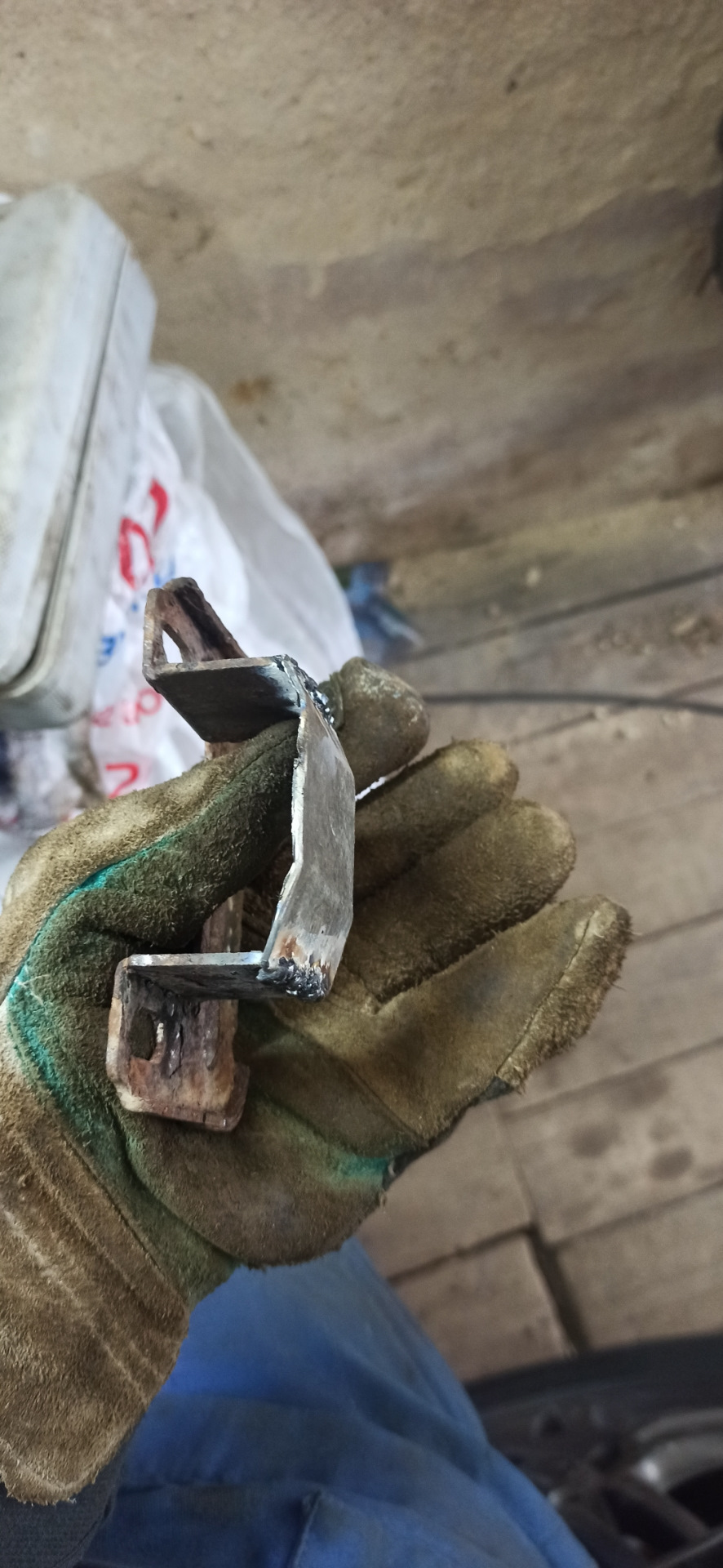

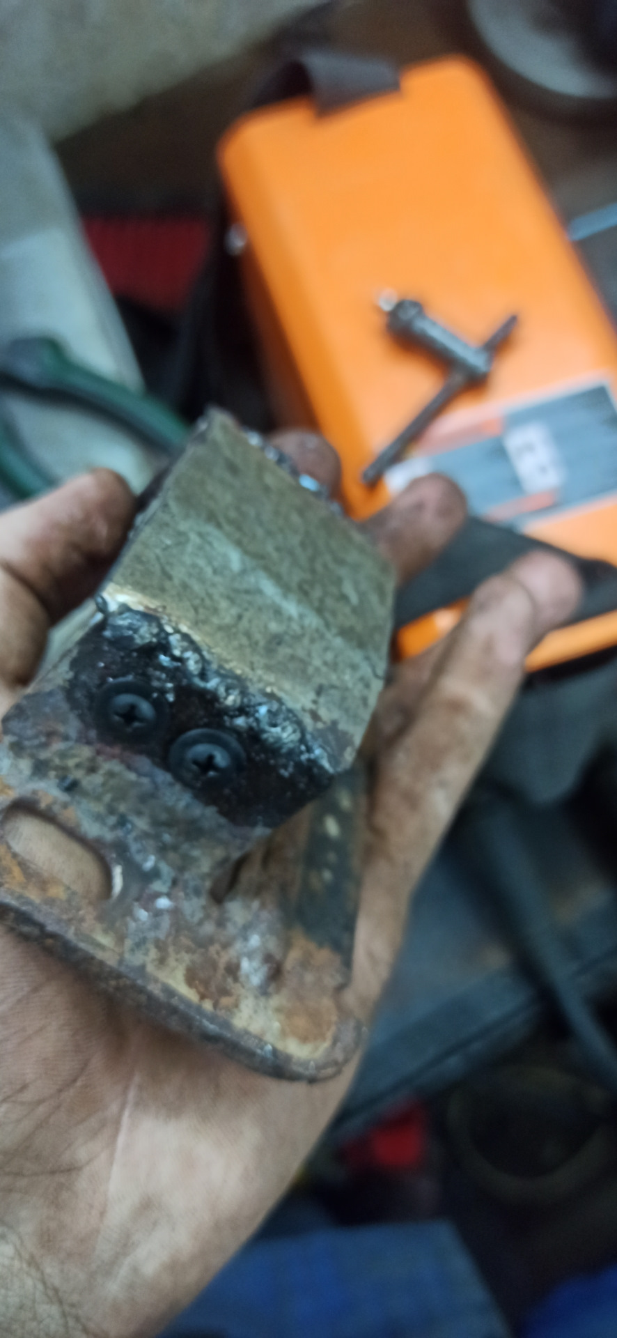

Бороздя просторы нашего города, упал у меня рычаг КПП, я уже готовился к этому, но посмотрев цены на опору, немного озадачился. Ну заказывать по-любому надо, но машина то нужна сейчас. Поэтому почитав интернет приварил кусок металла к опоре, саму резину приклеил на клей секунду и закрепил это все саморезами. Когда откручивал опору, одна гайка открутилась хорошо вторая шпилька благополучно отламилась. Пришлось снимать тонель в салоне и высверливать шпильку. Собрал все и поставил. Работает как новая. Но все же нужна новая. За швы сварочные не хайте, сварку держу в руках второй раз в жизни.

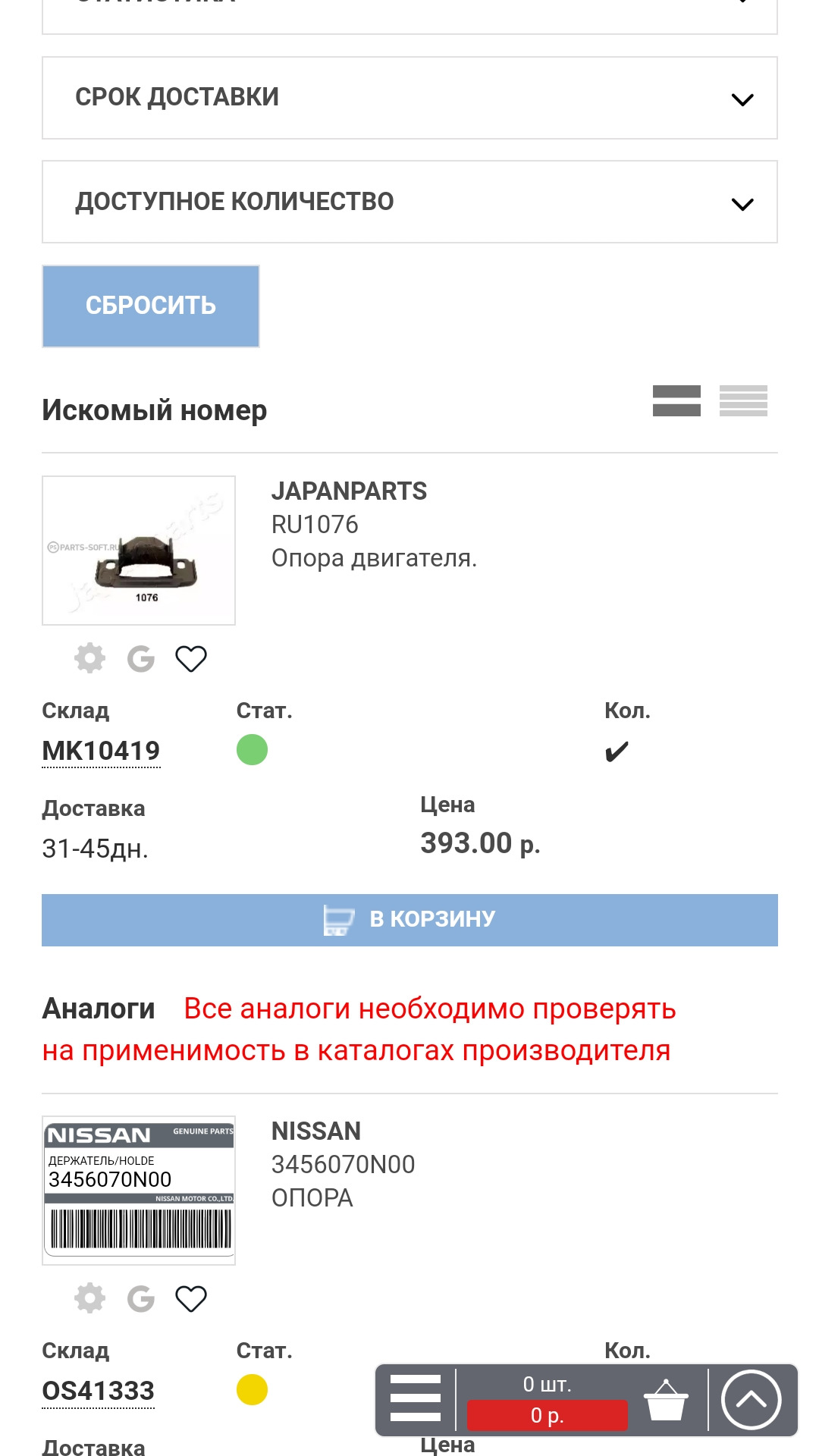

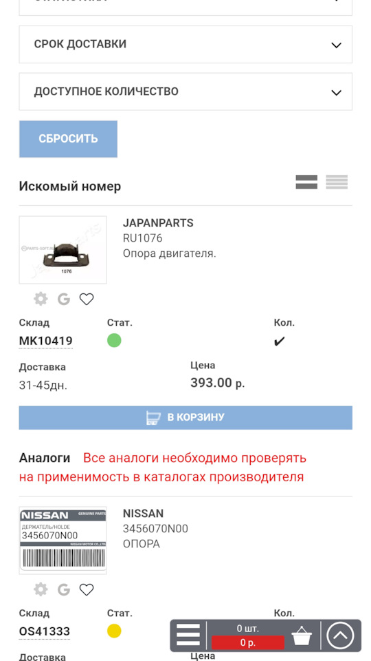

Прошу подсказать, может есть какой аналог или с других ниссанов, буду рад подсказке)))

Я брал 34560-70N00, вроде от n16, по цене 1900 в автодоке, оригинал 3500.
ru 1076

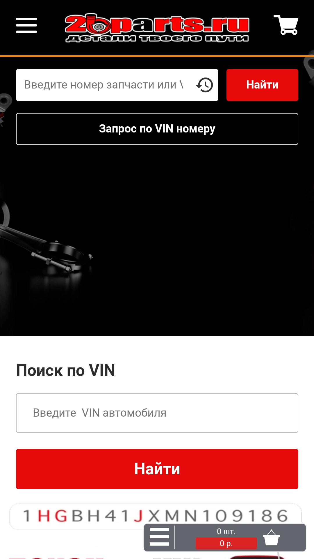

Чего то не один магазин не выдает по этому атриклу не чего
Я в прошлом году нашел, купил, лежит пока, лезть неохота, пока колхоз держится. Она 100%.
Нету из негде
Здесь то есть, но срок пипец и не факт что придет.
А это что за торговая точка?
Твой пробег около 180000 я точно знаю, покупал оригинал за 2.5 аналогов не нашел
Около 160, лодошкой по рычагу шлёпнул, он и провалился😁ну если не найду будем брать оригу
Ничего там не сделаешь, новую ставить надо! Я покупал около 40 баксов
Ну так я и спрашиваю, есть ли проверенные аналоги
