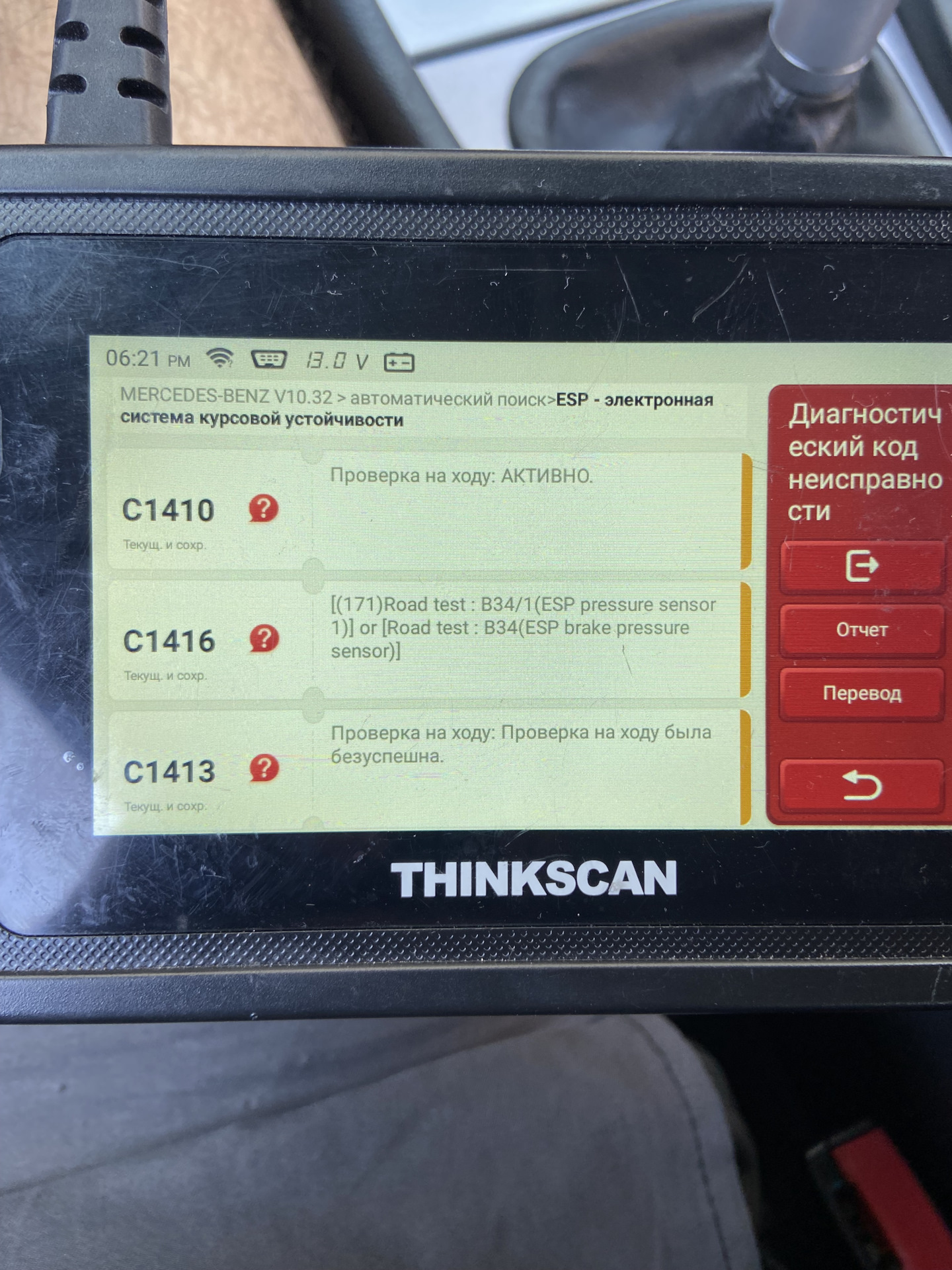

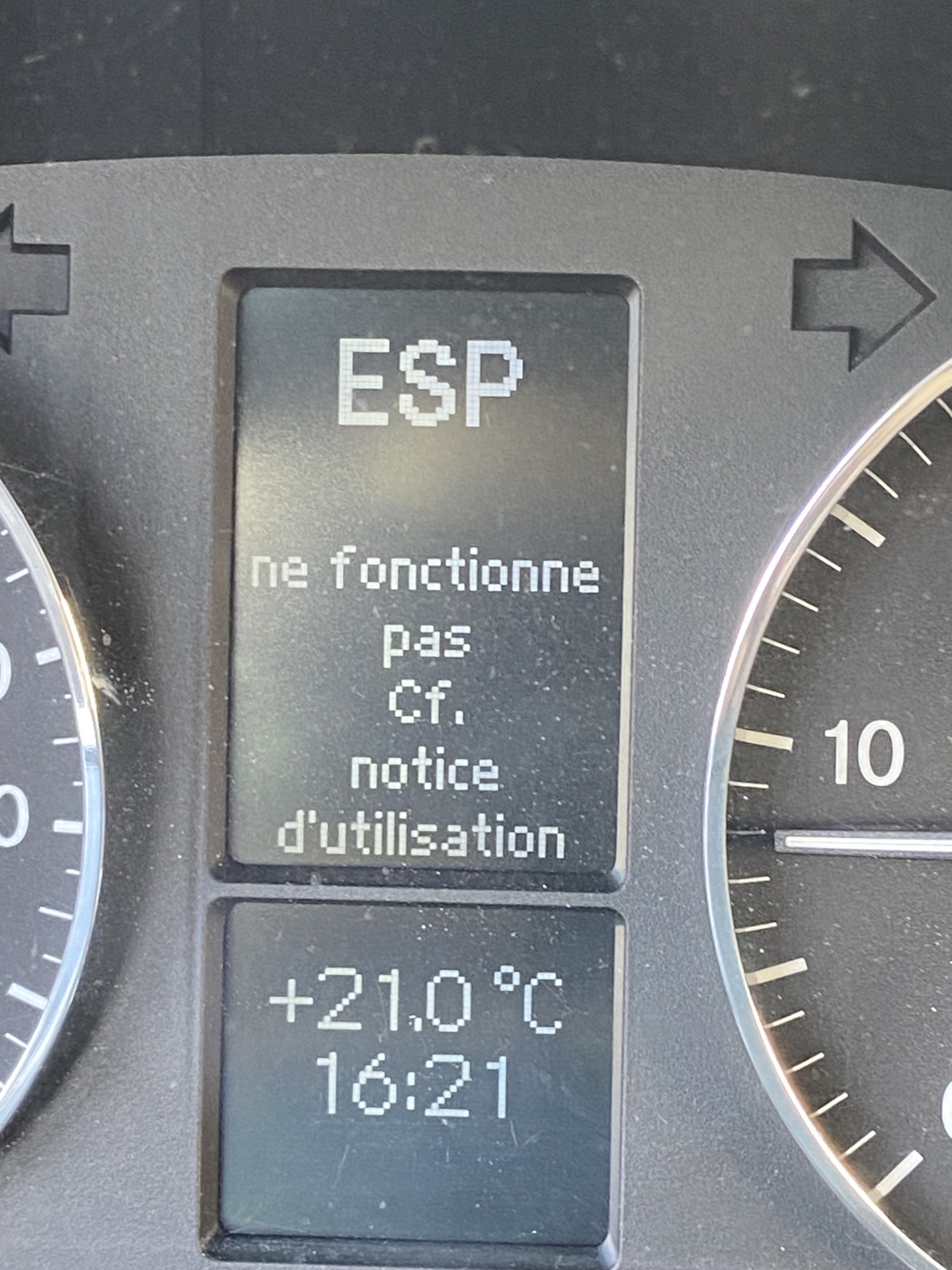

В предыдущей записи описывал проблему с тем что после наезда на ямку загорелось ABS и ESP на приборке, проверил сканером датчики ABS при движении все 4 работают исправно, сканер выдал ошибки C1400, C1413, C1412, C1410, C1450 и переодически при включении зажигания сразу выходила табличка "ESP dynamometer test" как я понял значит что нужно выполнить какойто тест, копаясь по просторам интернета, наткнулся на польский форум с похожей ситуацией и нашел решение проблемы, было написано
1. Автомобиль должен стоять горизонтально на нейтралке с отпущеным тормозом, без ручника (ножника) и не скатываться
2. Запускаем двигатель и нажимаем кнопку esp чтоб загорелся оранжевый треугольник на приборке
3. Максимально руль в право, потом в лево и распрямляем
4. Начинаем движение и разгоняемся не менее 40км/ч и лампочка abs и треугольник должны сами потухнуть.
У меня они потухли на третем пункте, ну и после перезапуска я счастливый что все ошибки пропали и пока что не появлялись.

Куда капать, что смотреть ? Подскажите пожалуйста.
И вторая .

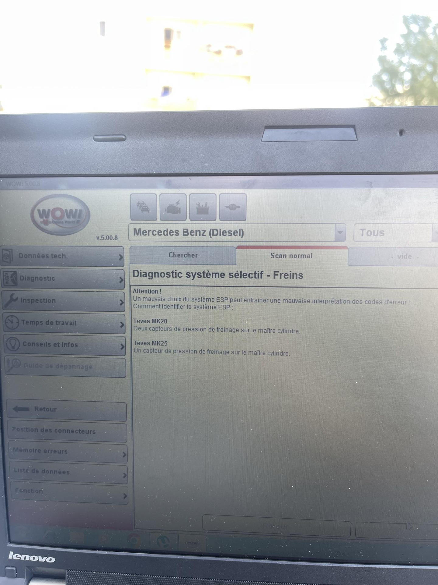

Тут сразу напишу перевод этих ошибок .
Внимание !
Неправильный выбор системы ESP может привести к неправильной интерпретации кодов ошибок!
Как определить систему ESP:
Тевес МК20
Два датчика тормозного давления на главном цилиндре.
Тевес МК25
Датчик тормозного давления на главном цилиндре.
Вот фотографии ошибок с двух приборов для диагностики.
