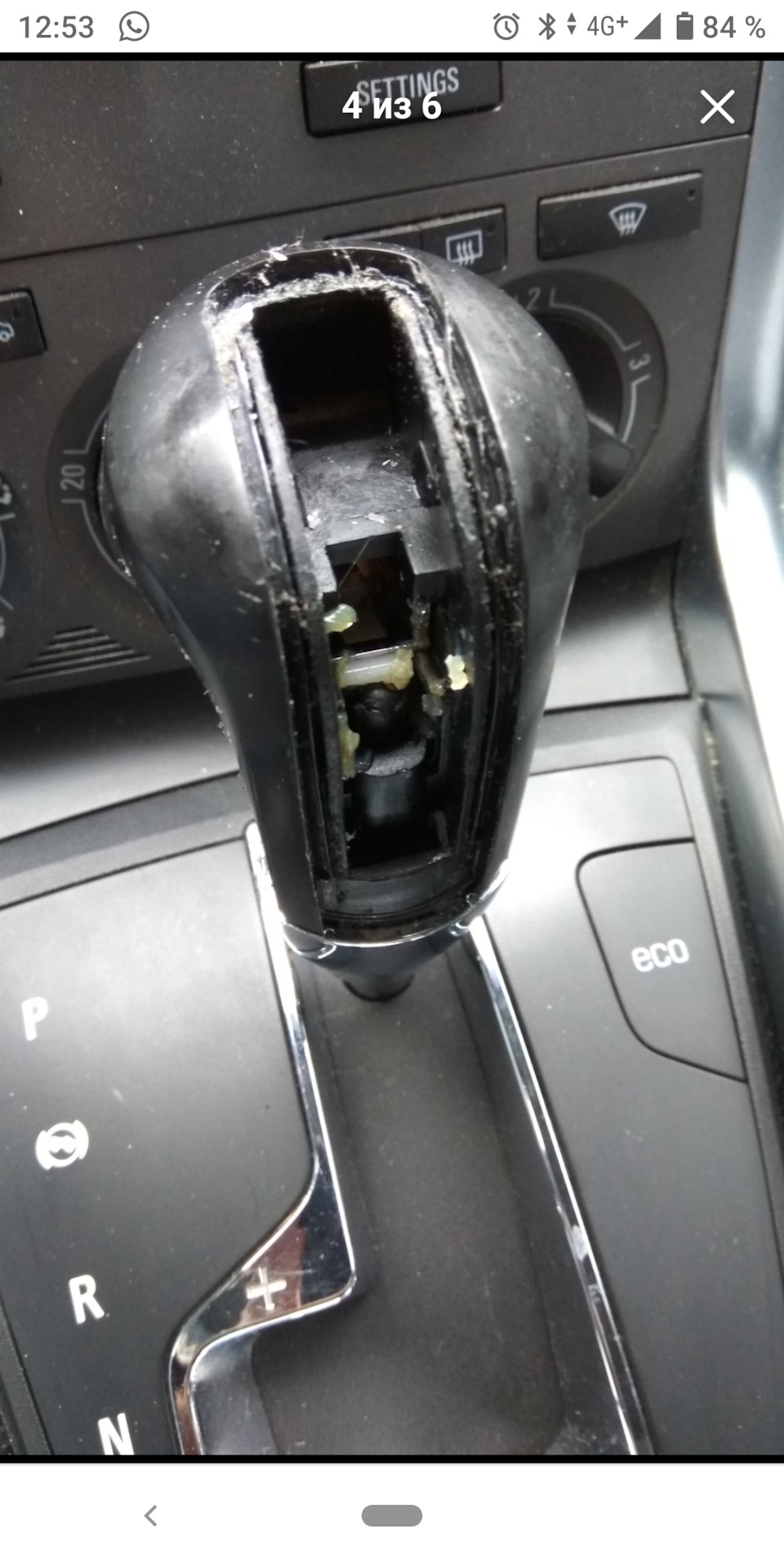

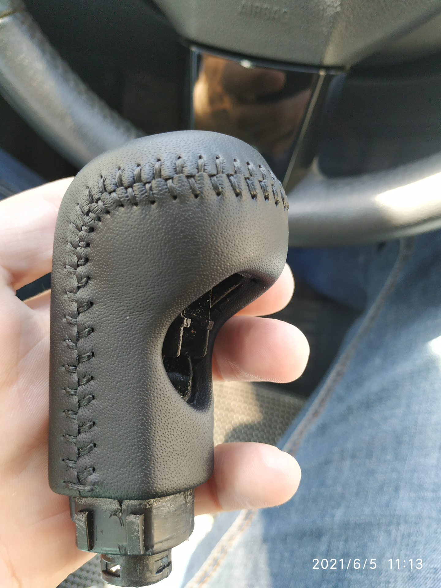

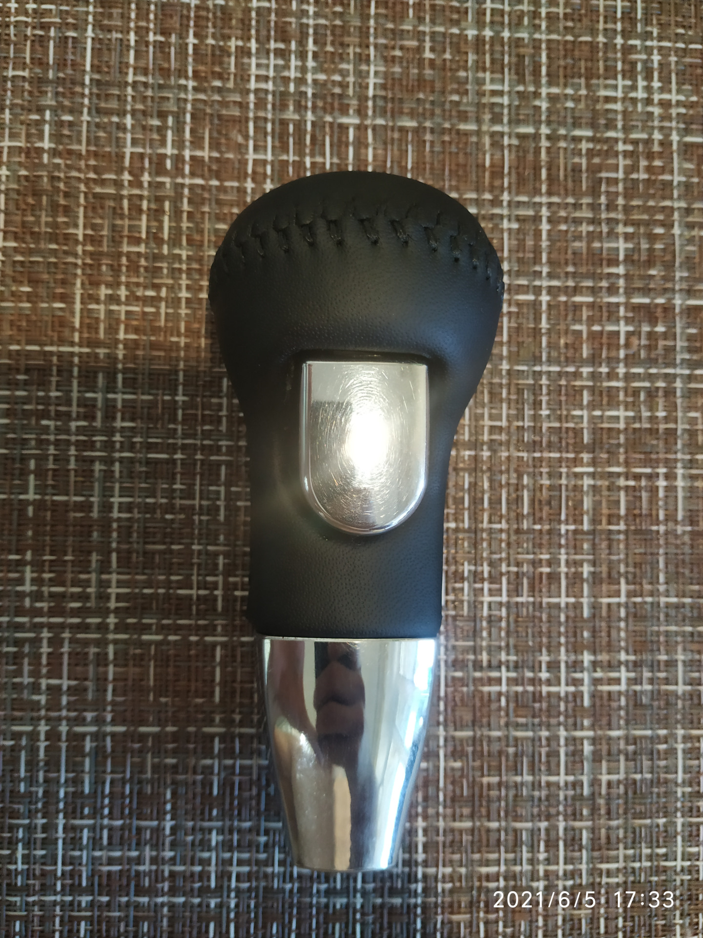

Есть у кого опыт по снятию ручки АКПП с рестайлинговой Антары. На днях решил отреставрировать свою, по причине уставшей коже и потрескавшейся центральной вставке. При попытке демонтажа ручки, с неё сползла кожа и теперь она выглядит как на фото.

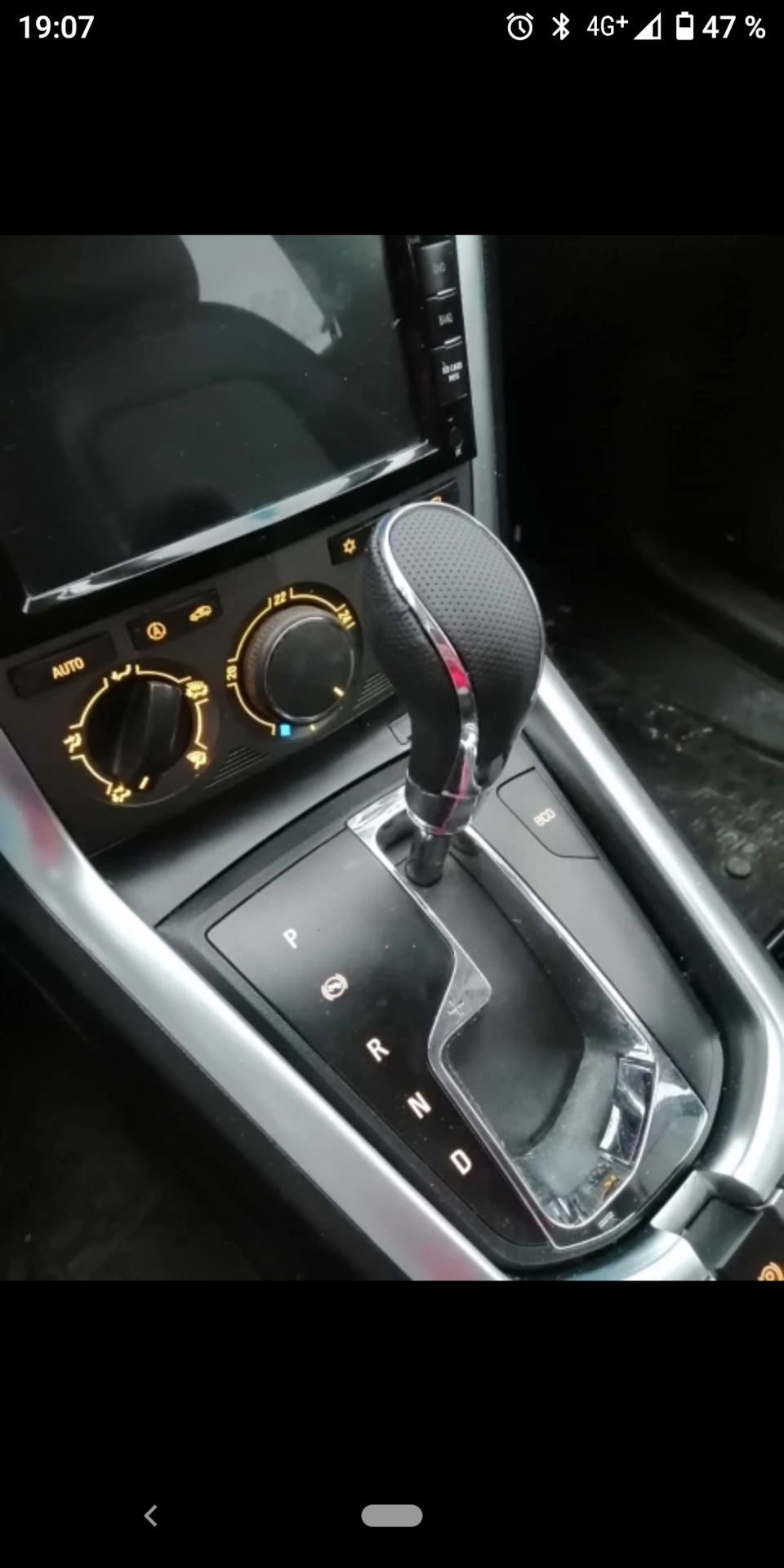

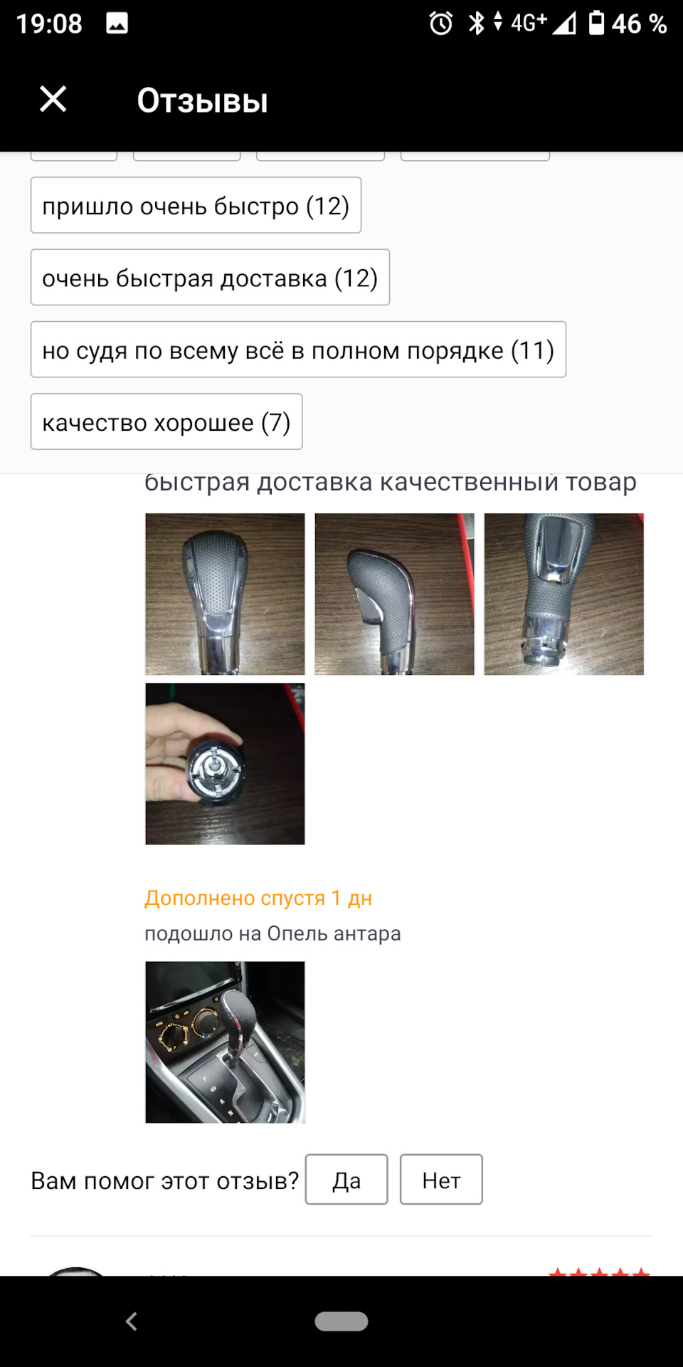

В параллельной ветке близнеца Каптивы, вместо штатной ставят ручку с Алиэкспрес www.drive2.ru/l/581576780981208300/ Если у кого то получится снять у себя ручку, то хотелось бы знать была ли Вам эта информация полезной. Извиняюсь за кривизну, написано с телефона.

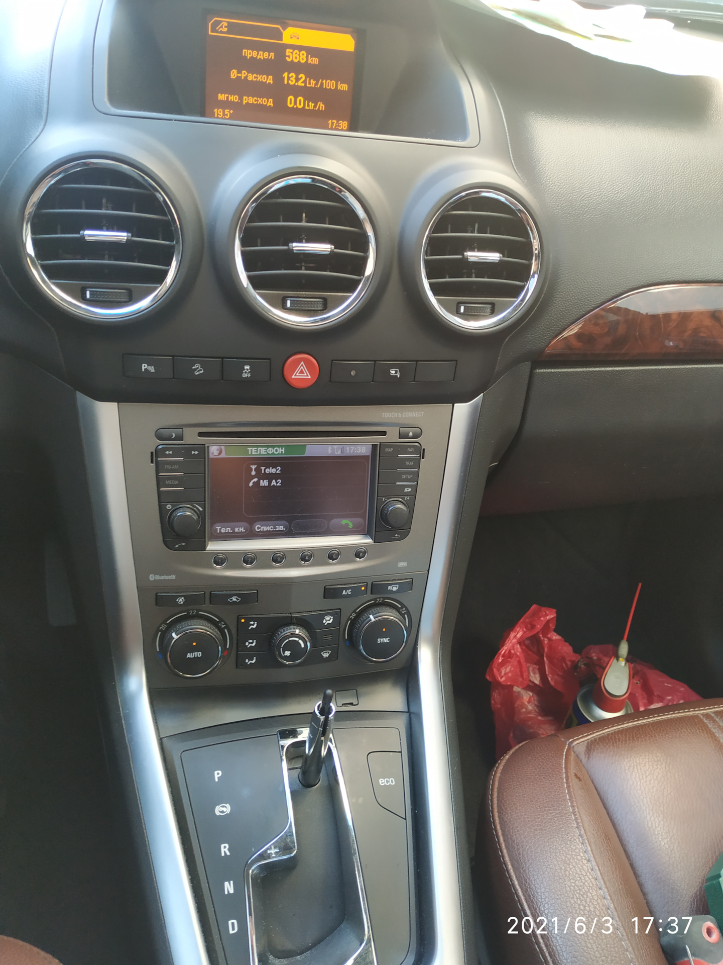

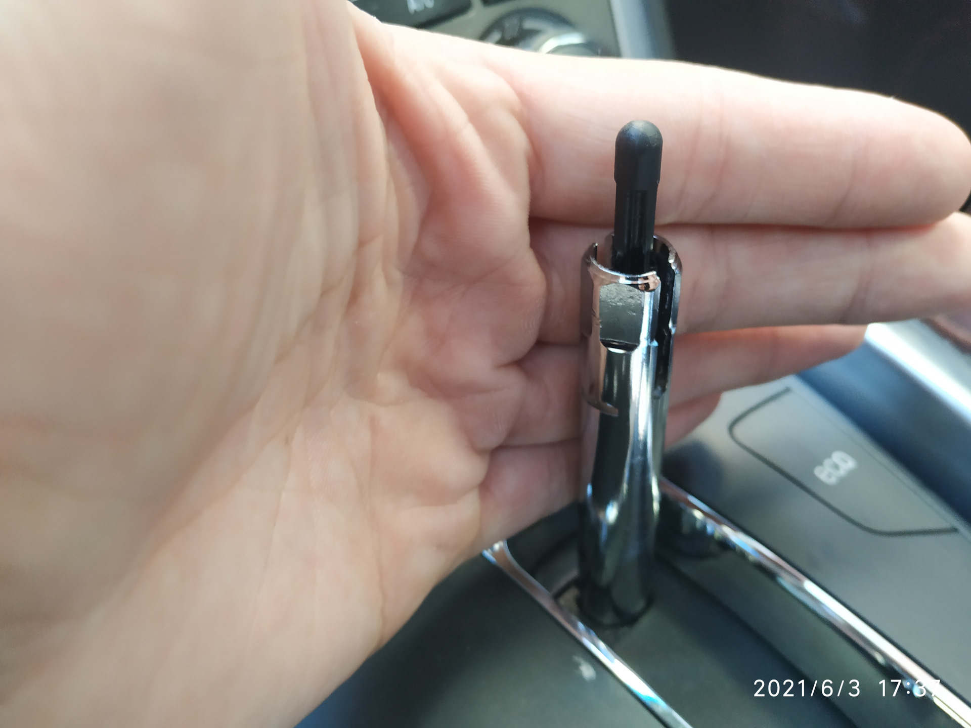

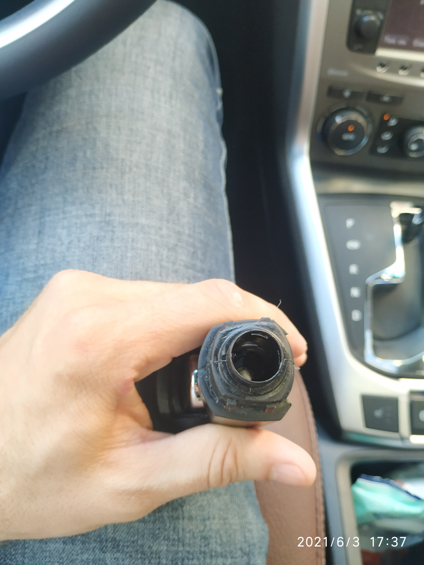

В этом месте было просверлено отверстие 2,5-3 мм, до металлической штанги. Примерно в этом месте слева находится металлический фиксатор в виде металлической проволоки сечением 1,5-2 мм, он глухой и вставлен туда во время оливки ручки. В это отверстие прыснул немного ВД-40 и находясь на водительское месте потянуть в верх ручку акпп, селектор выставить в любое удобное положение. Положение селектор акпп, нажатие кнопки па ручке и нажатие педалей на её снятие не влияет.

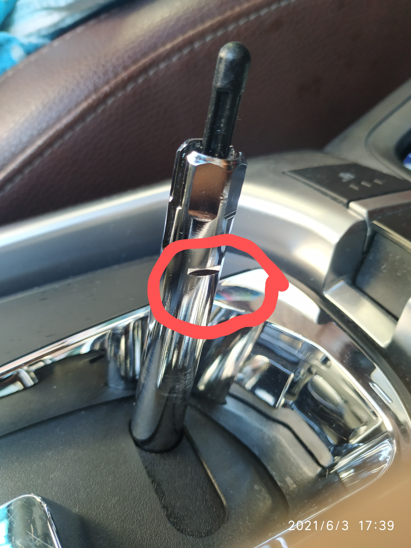

Вот на этом фото видно тот самый фиксатор

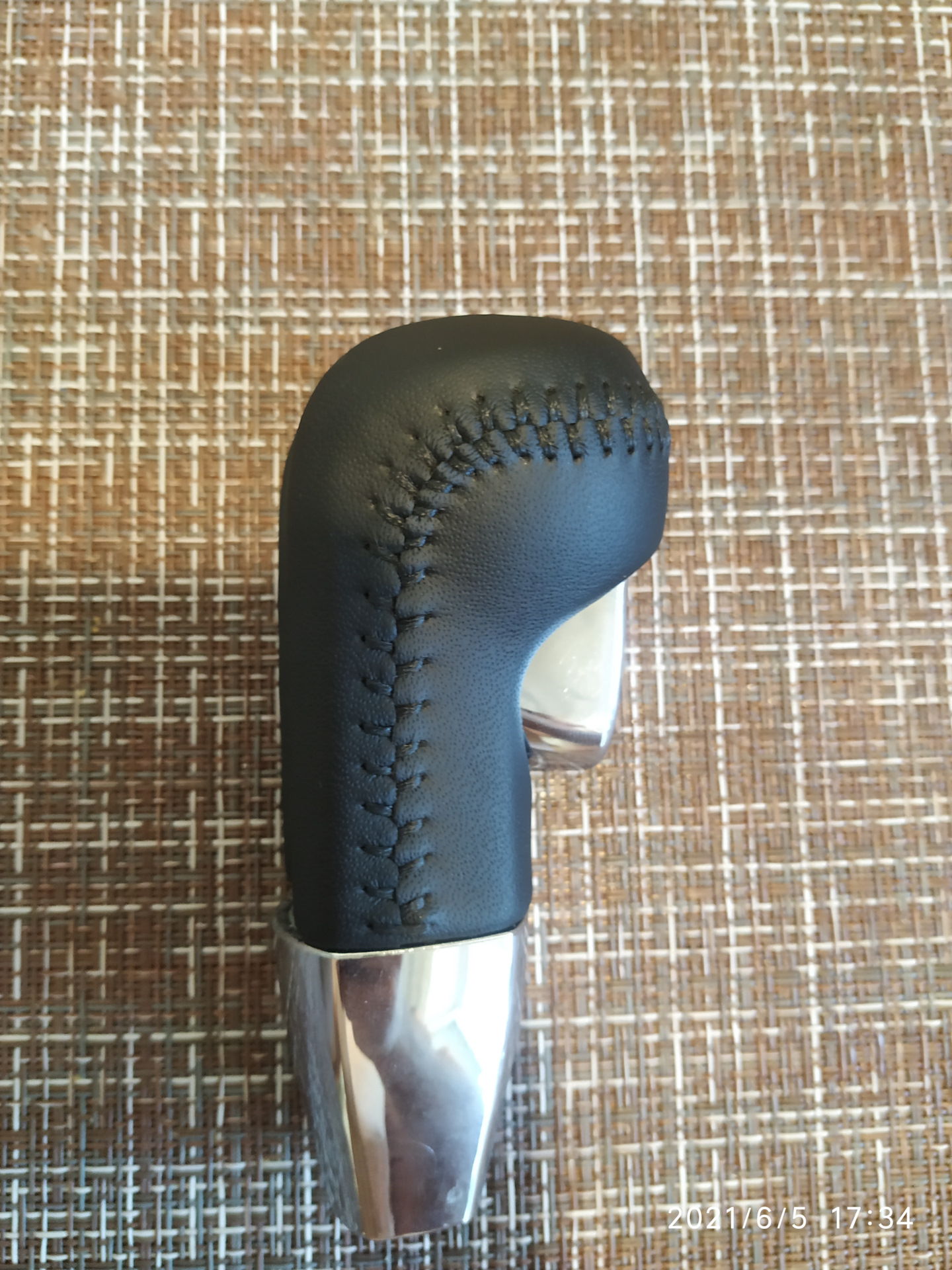

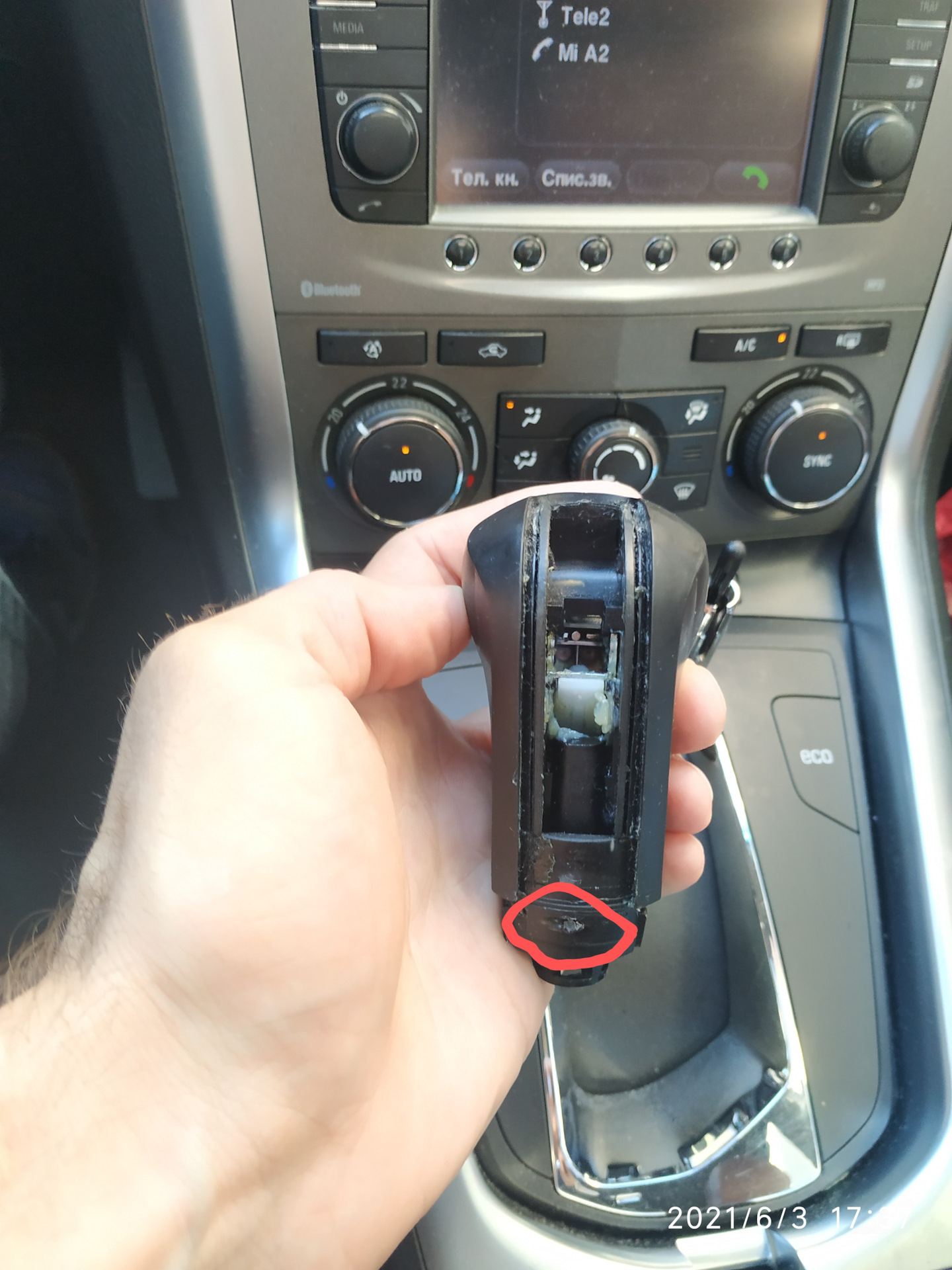

При установке ручки в это место я подмотнул пол витка изоленты, один из краёв который заправил в паз для металлического фиксатора ручки. После этого ручка села монолитно, небольшой хождение (вертикальный люфт) пропал.
Фиксатор ничем не подцепить он туда вставлен на этапе изготовления ручки, а сама ручка монолитная(не разборная). Только если попробовать в районе фиксатора аккуратно просверлить отверстие или прожечь, но будет ли ручка потом фиксироватся на штоке акпп. Попробуйте снять ручку вдвоём. Надо намотать на ручку какой нибудь ремень и один будет тянуть за него с заднего ряда, а другой с водительского места немного покручивая на штоке.

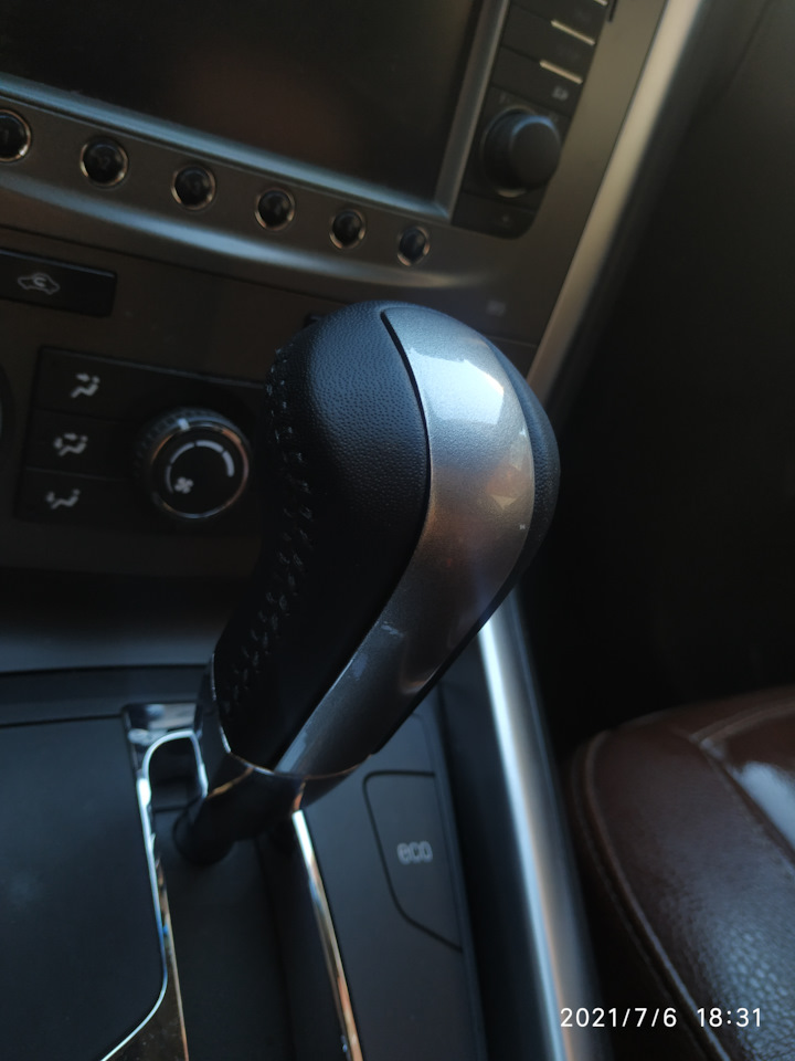

Чем ещё помочь не знаю, всё что было проделана мной для снятия я описал в деталях. Сам снимал не один день… На фото готовая ручка, центральная накладка покрашена серебристым металликом под лак.

Видимо у кого-то получилось её снять или изломать, случайно наткнулся на Алиэкспрес

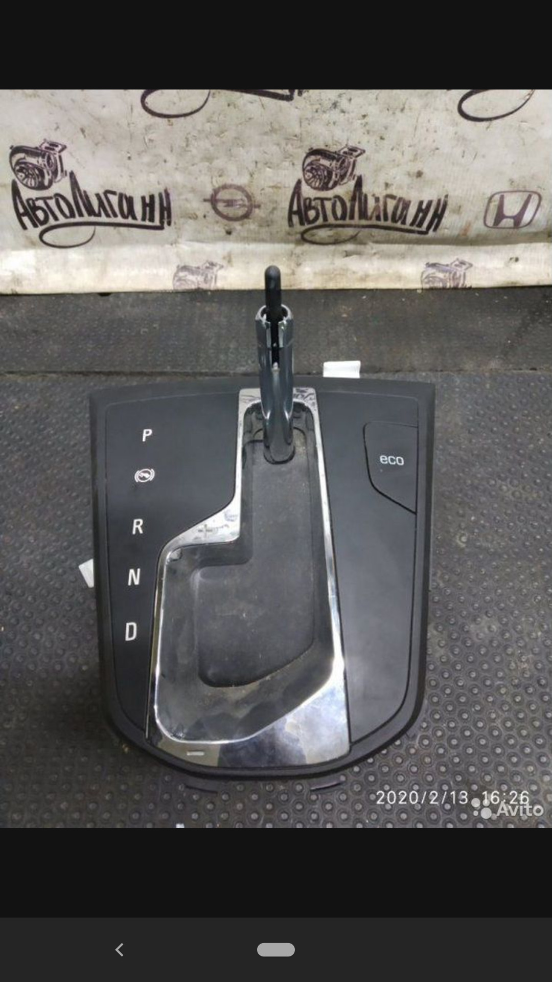

Вообще говорят, что на наших рестайлах ручка не съёмная. Но увидел на Авито продажу кулисы в сборе без ручки-или сломали, или она реально снимается.
