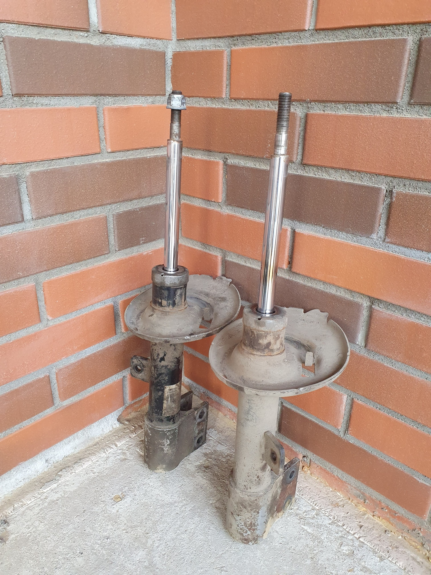

2. Когда на сервисе меняли пружины поломали амортизатор (открутился шток), все это дико стучало, и на другом сервисе мне временно поставили б/у-шную стойку непонятного состояния и пробега. Плюс спереди мне тоже не понравилось как встали опоры от Пежо 307 и как плохо затянулась печенька от DS (думал она исправит проблему, но нет). Узел верхней опоры был какой-то податливый. Понимал, что-то собрано не так.

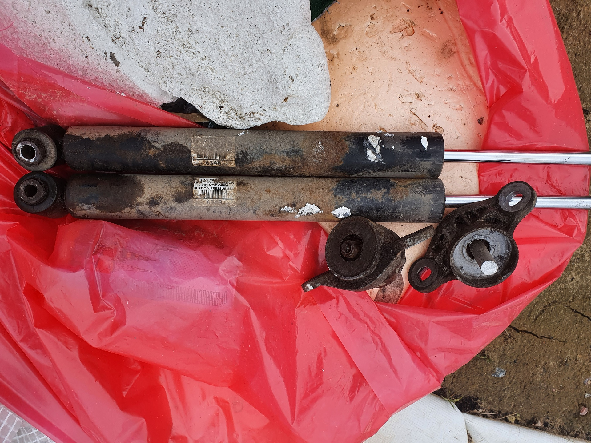

3. Побрякивало сзади. Кроме стоек и опор больше там стучать нечему.

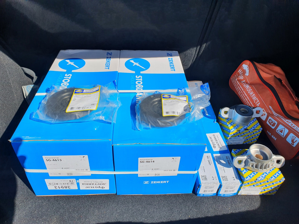

Купил съемник пружин, динамометрический ключ, торкс H7, приспособление для откручивания гайки стоек от ВАЗа.
У проверенного знакомого заказал следующие запчасти:
Передние амортизаторы Zekkert SG-4613 и SG-4614 — по 2400 р.
Опоры переднего амортизатора Sasic 2650037 — 2 шт. по 750 р.

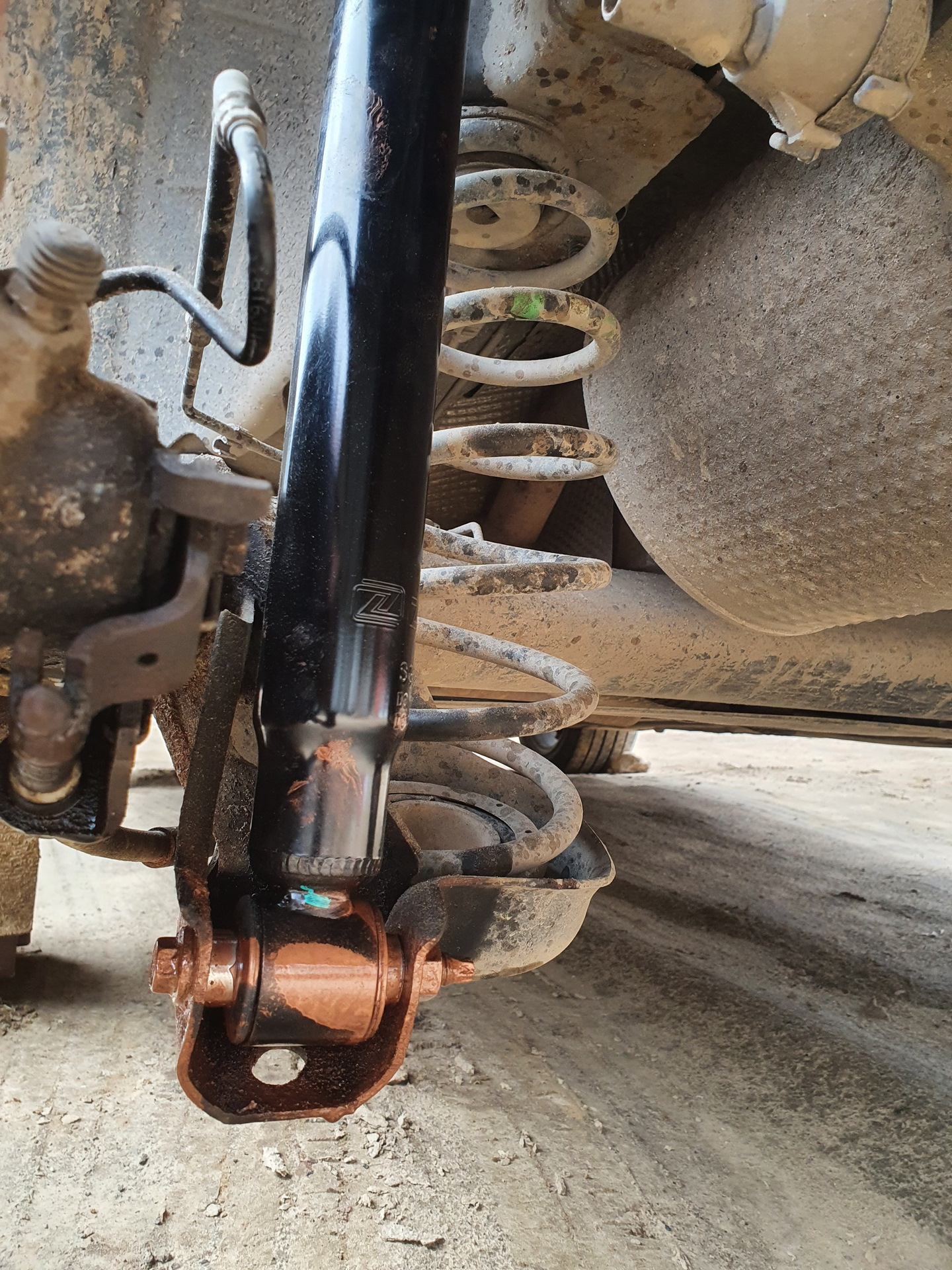

Задние амортизаторы Zekkert SG-2497 — 2 шт. по 1800 р.
Опоры заднего амортизатора SNR KB959.03 — 2 шт. по 1400 р.
Итого: 12700 р.
Отдельной истории заслуживает выбор амортизаторов. Тоже насмотрелся всяких мнений. Самым логичным вариантом была Kayaba. Но человек торгующий запчастями, а также один из сервисников, к мнению которого у меня было доверие, никаких страшилок про китайско-российско-немецкий Zekkert не рассказали. Типа продают, ставят и это ходит свои 30-40 т.км точно, а дальше как повезет. Цена более чем адекватная и я рискнул. Обещаю, хотя бы через год рассказать как себя проявили эти запчасти.

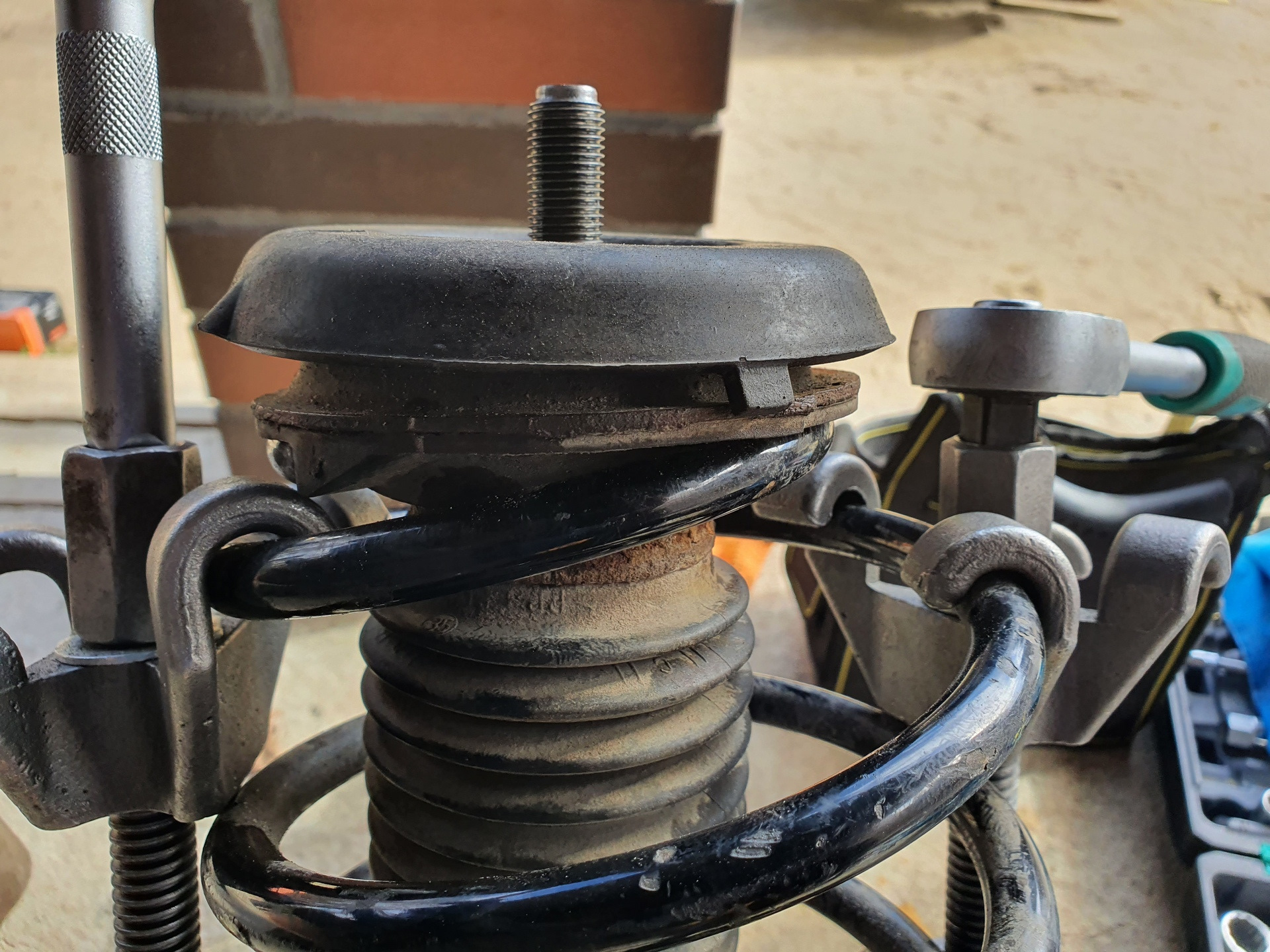

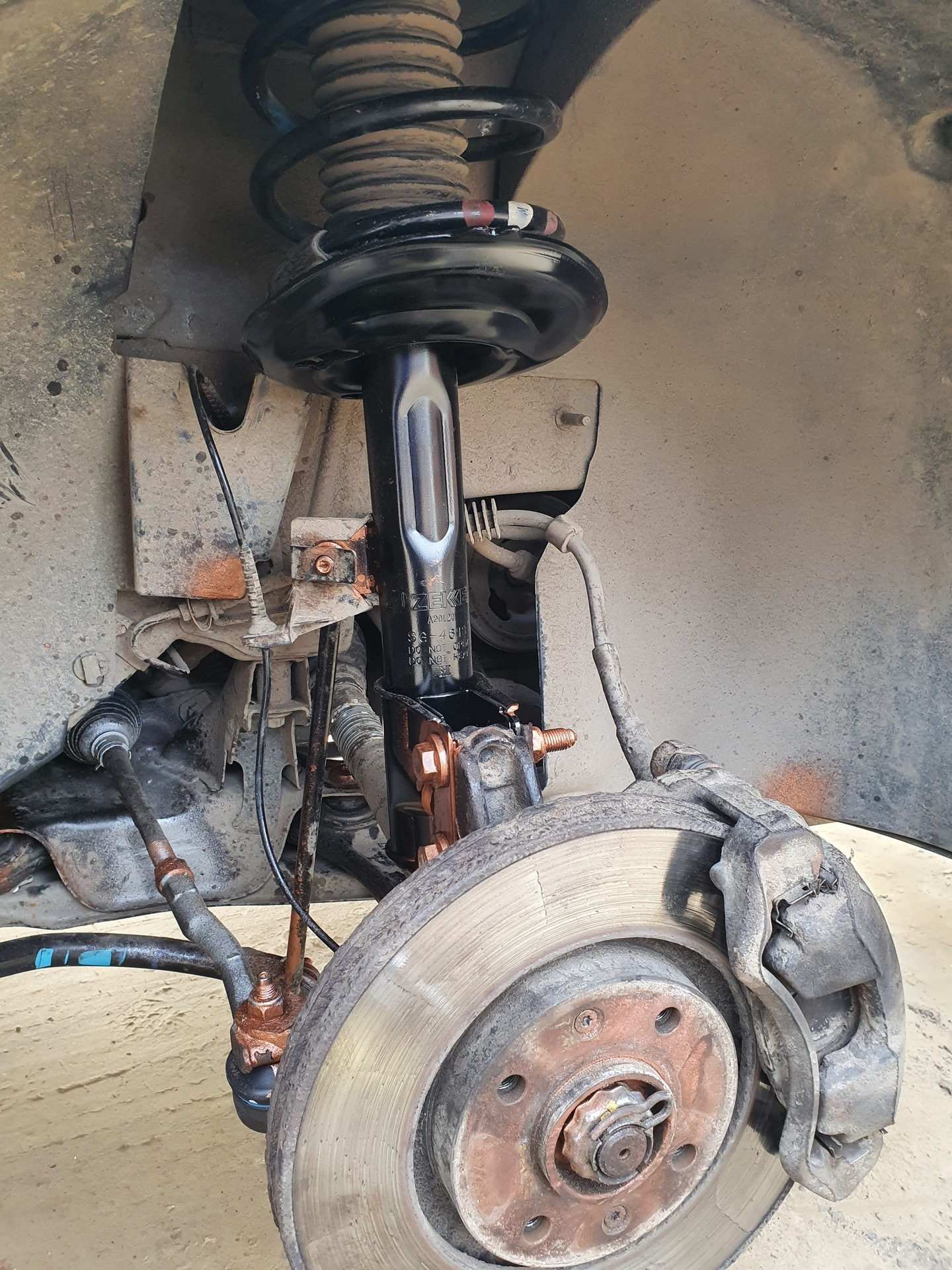

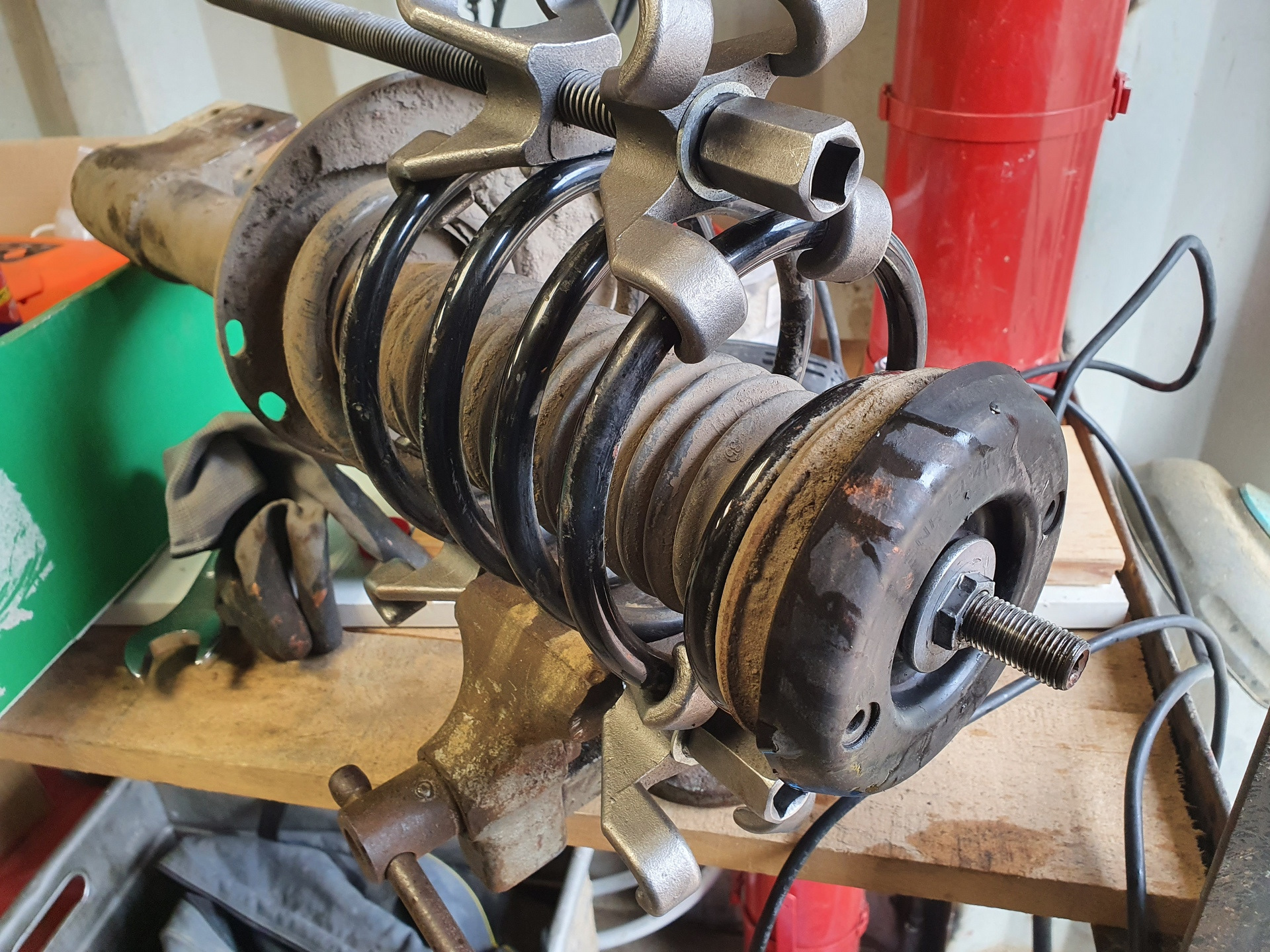

Думаю описывать все процедуры смысла нет, все предельно просто и понятно. Головки на 18, свечной ключ на 21 с центральным отверстием для торкс H7 и так далее. Некоторую сложность доставила плоская гайка передней стойки (в моем случае на 19). Пришлось погреть и повозиться.
Пыльники и буфера сжатия все оставил старые (с ними все было хорошо). Задние штоки пришлось разрезать, разобрать не получилось. Нужно не потерять маленький железный фиксатор заднего пыльника. Я поначалу не понял, для чего это железка и выдернул пыльник не глядя. Потом на земле еле нашел эту маленькую пластиночку.

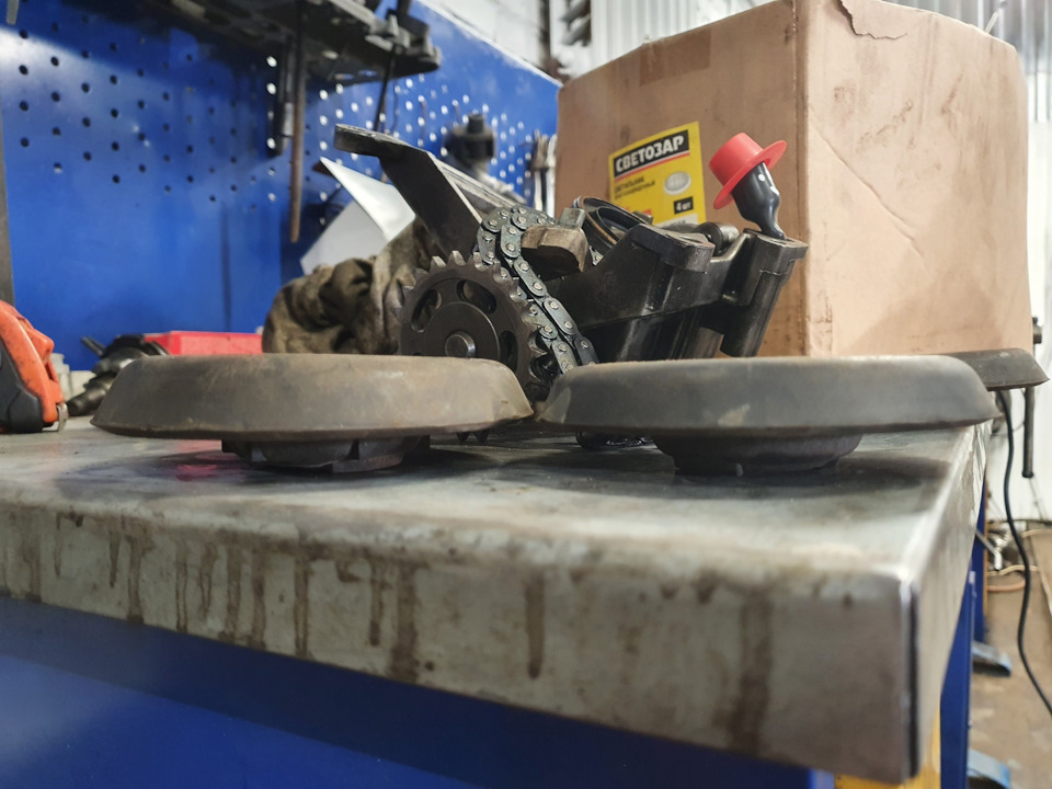

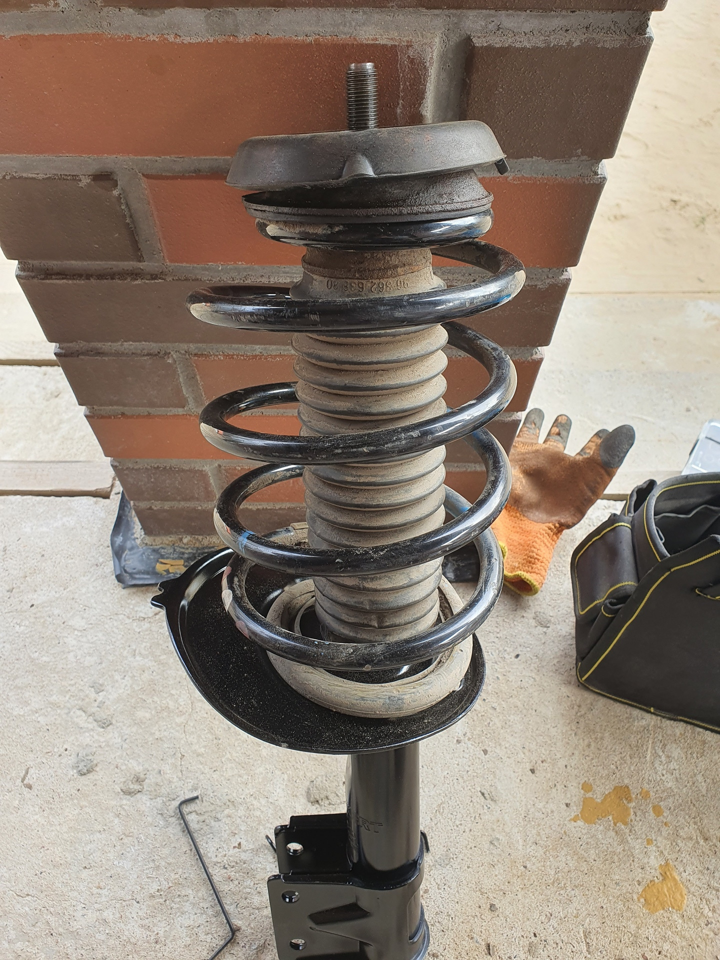

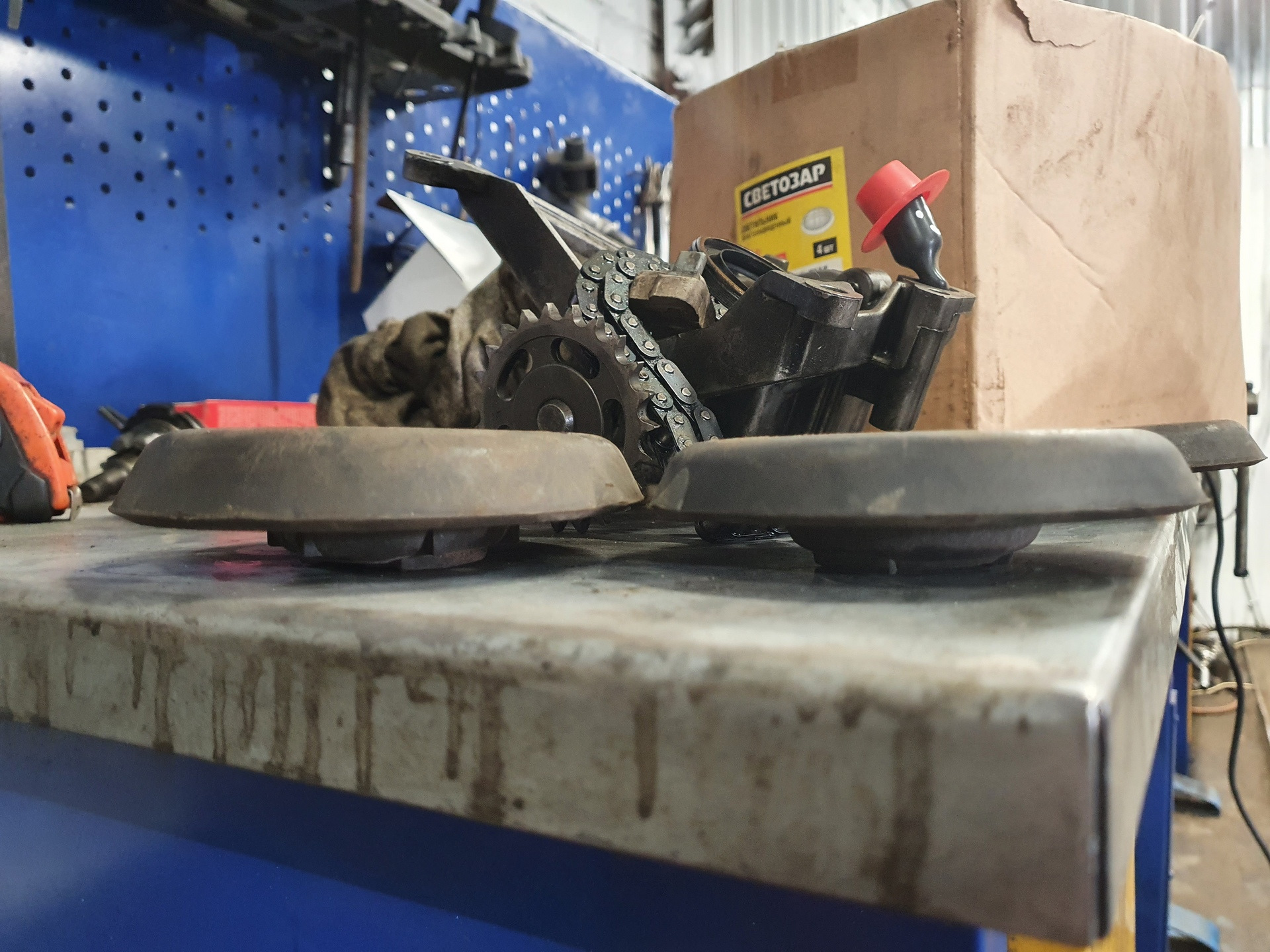

Еще из нюансов по передним опорам. Сама опора не совсем симметрична, в отличие от комплекта NTN-SNR
KB659.23 для Пежо 307, которые мне поставили ранее при замене пружин. Сама опора чуть толще и одна часть резиновой чашки выше чем другая и ее можно по разному спозиционировать при сборке и установки стойки на свое место. На опоре имеется небольшой резиновый хлястик, и я встречал разные мнения в какую сторону (к двигателю или к крылу) он должен быть направлен.

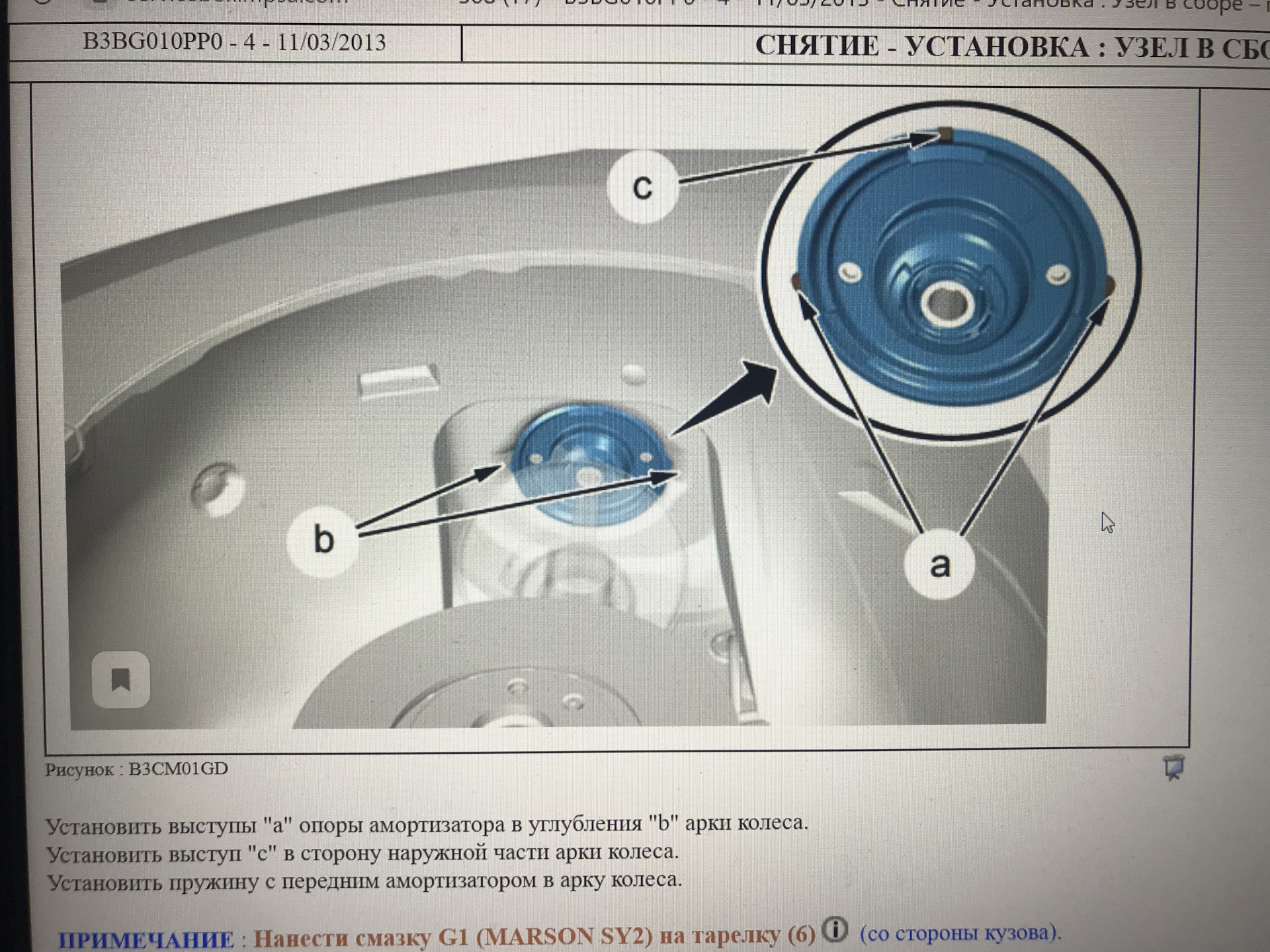

В одном из бортжурналов я прочитал, что этот хлястик (метку) надо направить на крыло, также нарисована стойка в каталоге запчастей. Когда я так выставил метку, получилось, что опора совсем уж криво стоит относительно штока. Когда я повернул эту метку в сторону двигателя, плоскость опоры стала более перпендикулярна штоку и чисто на взгляд это выглядело правильней. Так и поставил. Печенька от DS Citroen/Peugeot 5033.F9 встала идеально. Притянулась верхней гайкой (видимо до железа) и немного сжалась, исключая малейшие подвижки.
До этого с комплектом опоры NTN-SNR KB659.23 что-то было не так с расстоянием от железного вкладыша опоры до чашки кузова. Верхняя гайка как-то странно затягивалась, как будто в резину. Причем, что со штатными печеньками, что от DS.
По итогу, машину не узнать. Она подтянулась в статике. При движении стало тихо, комфортно и управляемо. По жесткости, мне кажется Zekkert очень близки к штатным. Никакого зубодробильного эффекта нет. Не жалею потраченных времени и денег. Особенно приятно, когда сам во всем разобрался и привел машину в порядок.
Старые стойки хоть и не вытекли, но были практически мертвые. Шток ходил достаточно легко и почти не выдвигался самостоятельно.

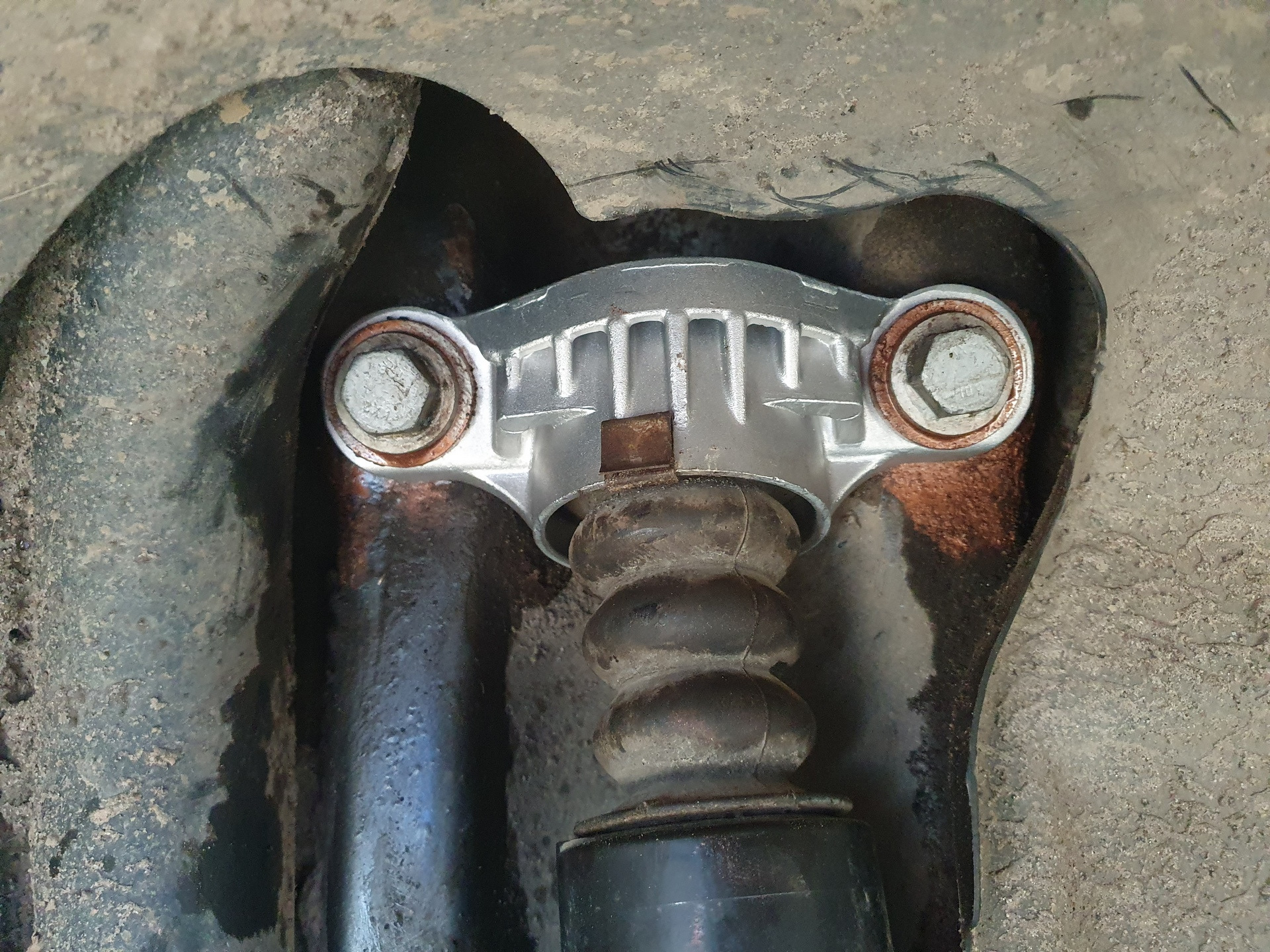

Вот на этой фотографии видна собранная стойка и конечное положение, как я все поставил в чашку. Хлястик к двигателю. Видно, что плоскость опоры уже не совсем перпендикулярно штоку. Если перевернуть опору на 180 градусов, то этот перекос станет еще больше, т.к. блюдце опоры имеет разную толщину. У хлястика — самая тонкая часть, напротив хлястика — самая толстая.
Ваши рассуждения не верны, с чего вы взяли что плоскость опоры должна быть горизонтальна ?
Метка на опоре должна быть направлена туда куда должна быть направлена, а не туда куда вам показалось
Я знаю. И поделился опытом, поставив наоборот. Если из-за этого возникнут проблемы — обязательно отпишусь.
А в чем смысл ? Что вы хотите подтвердить или опровергнуть сделав неправильно ?
Смысл я объяснил в посте. Плоскость опоры (если ставить по мануалу) значительно отличалась от горизонта, если держать стойку вертикально. То есть налицо большой перекос. При затяжке в чашке эластичный узел опоры испытывал бы большие нагрузки. Мне показалось это неправильным. Я перевернул опору и эта плоскость стала ближе к горизонтальной. Нужно хотя бы раз подержать узел в руках, чтобы понять о чем речь.
Это актуально только для оригинальных опор 308, которые имеют разную высоту резиновой части опоры. В случае применения опоры от 307, это неважно. Они даже не имеют меток.

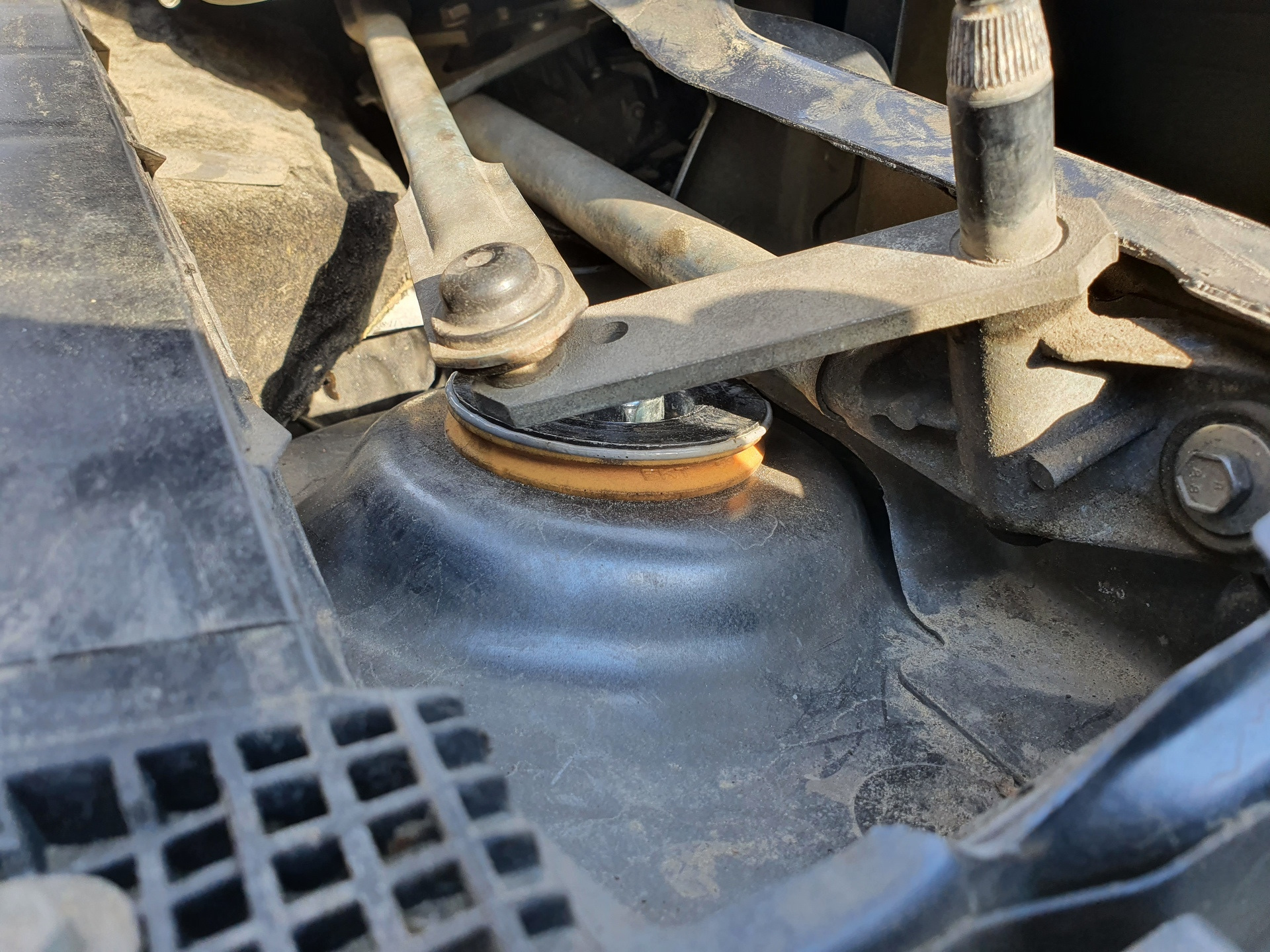

а верхние печеньки ставил машину домкратил.опиши процесс.ато у меня попалась бракованная чашка после двух мес слетела резинка(ставил ориг)теперь хочу хочу сам поставить от DS незнаю как правельно их туда установить
Снять поводки дворников, снять жабо, поставить дворники в сервисный режим, открутить верхнюю гайку на 21, придерживая шток (H7 или звездочка 40), затем поддомкратить машину, чтобы шток немного вышел вниз. Все, печенька у вас в руках. Собирать в обратной последовательности. Не забыть убрать дворники из сервисного режима перед установкой поводков.
