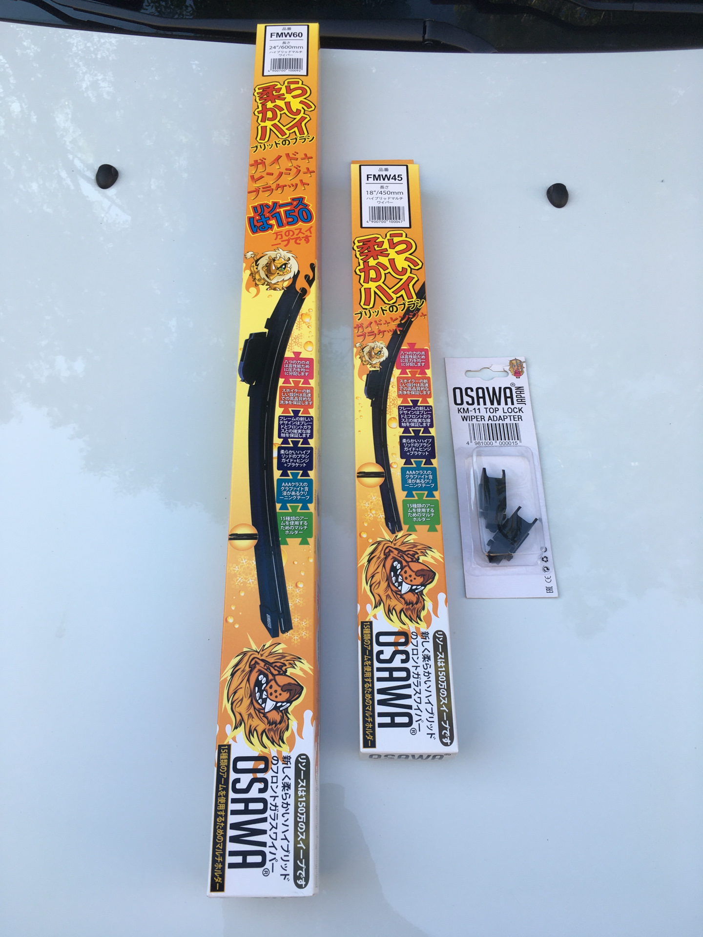

В одном всем известном интернет магазине, заказал адаптеры и дворники OSAWA, положительный опыт использования которых имеется ещё на бывшем авто.

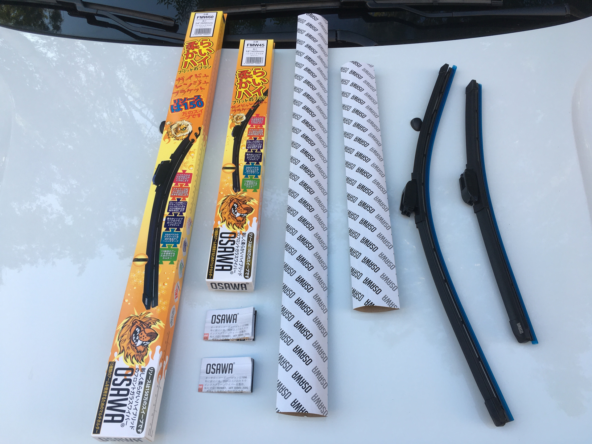

Выбрал рессорную модификацию бескаркасных щеток стеклоочистителя в штатной размерности — 600 мм (артикул: FMW60) и 450 мм (артикул: FMW45):

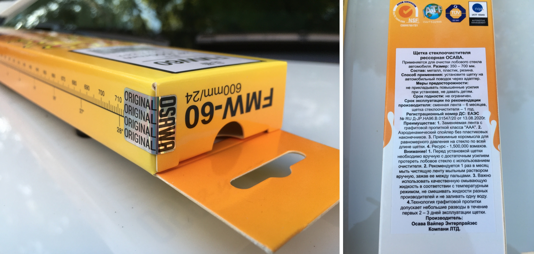

Голографическая наклейка-пломба и подробное русскоязычное описание:
Комплект поставки — дворники с защитными накладками на резинках и дополнительная упаковка из прочного картона:

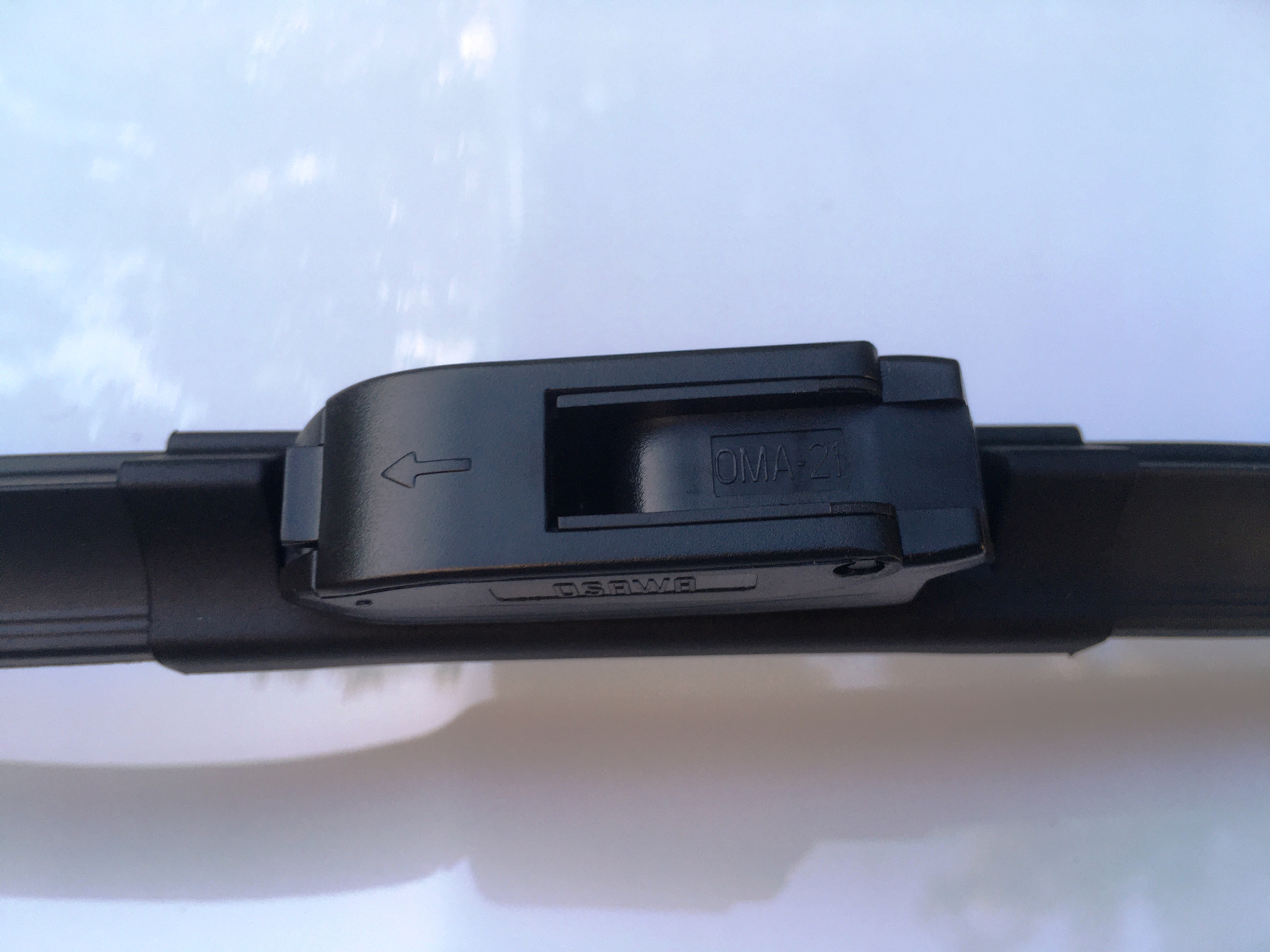

С завода на дворниках установлен адаптер под крючок (hook):

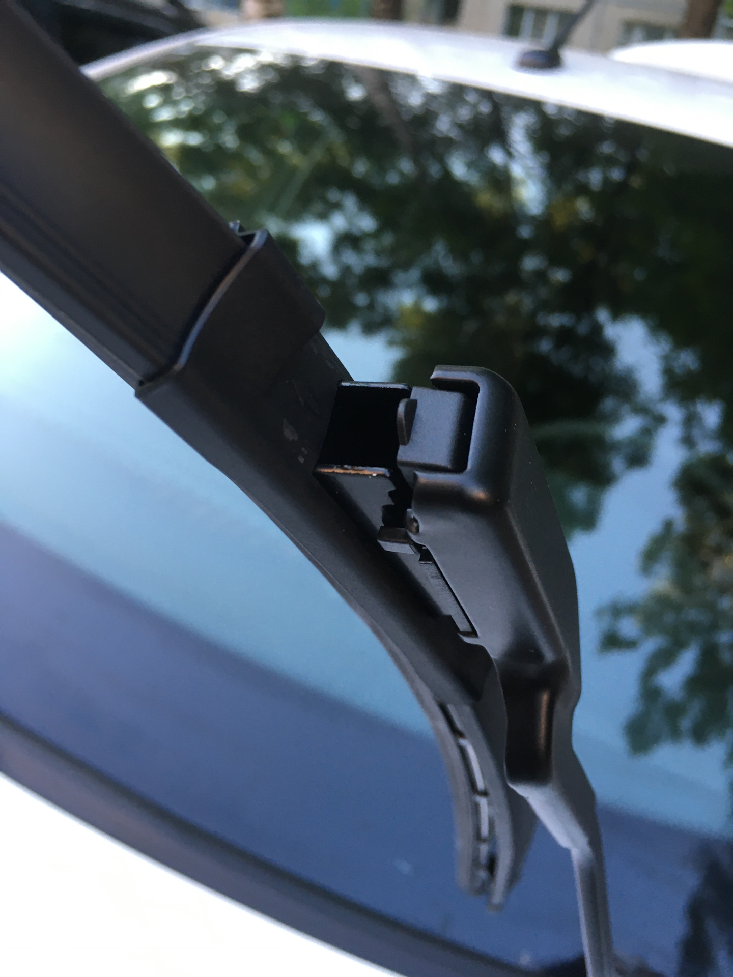

А для Весты с креплением VATL5.1 (он же Top Lock 16), необходимы адаптеры OSAWA KM-11, которые мы приобрели отдельно:

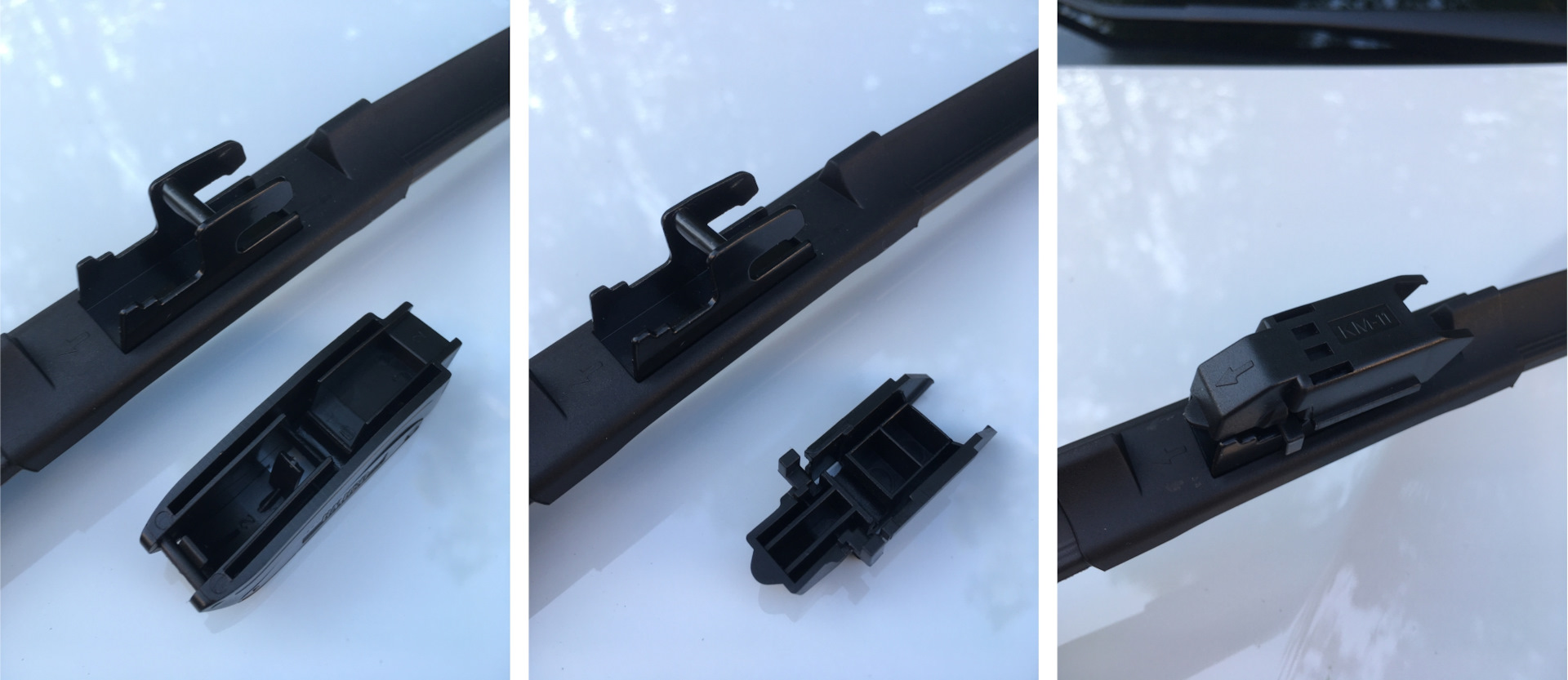

Меняем адаптеры на новых щетках — выщелкиваем комплектные и защелкиваем KM-11:

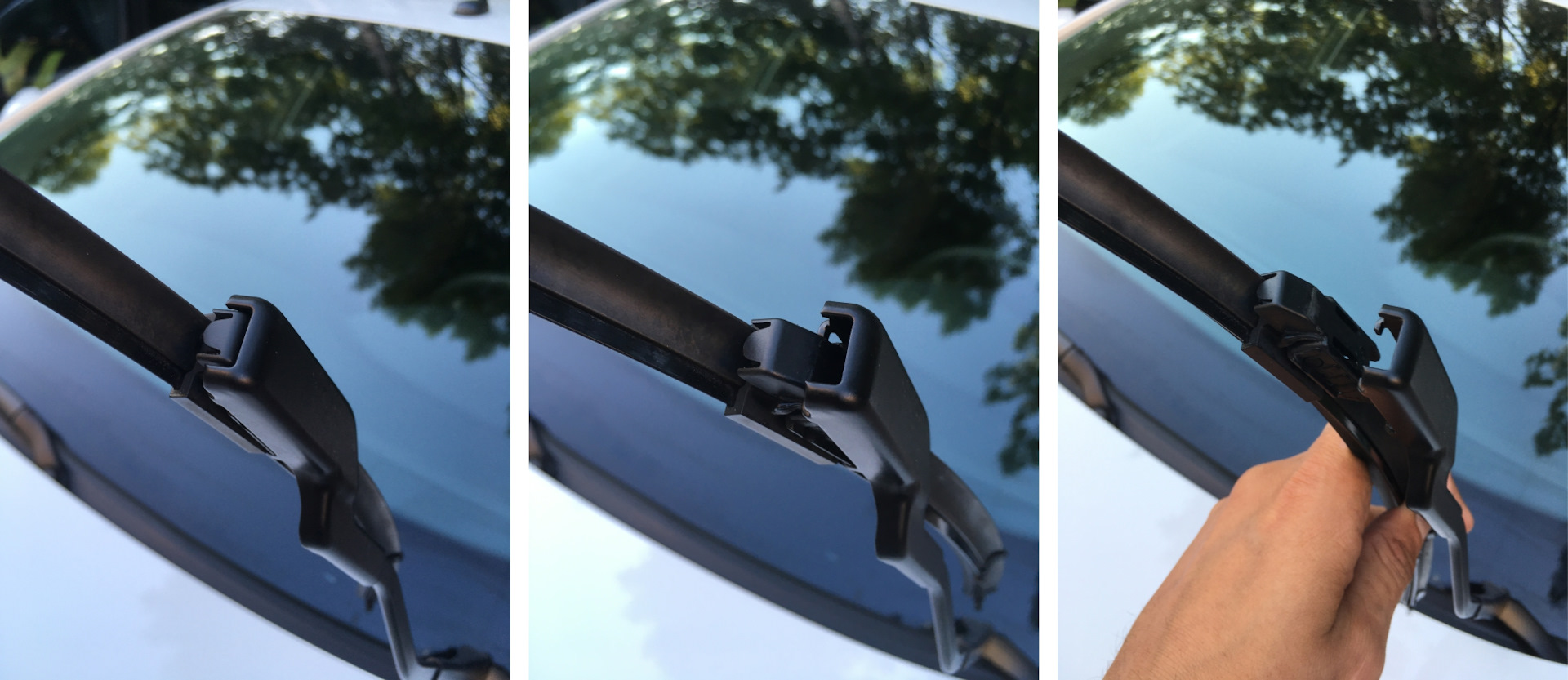

Снимаем родные дворники:
Устанавливаем рессорные OSAWA. В поводках адаптеры фиксируется крепко, также как и на дворниках — люфта или болтанки нет:

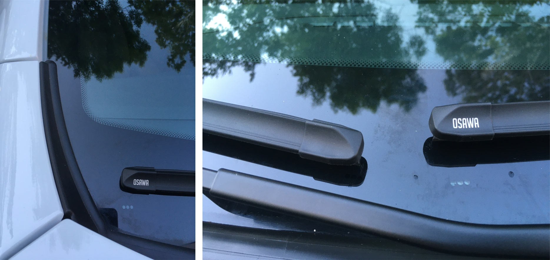

Зазоры (с длиной новых щеток экспериментировать не стал):
Форма спойлера:

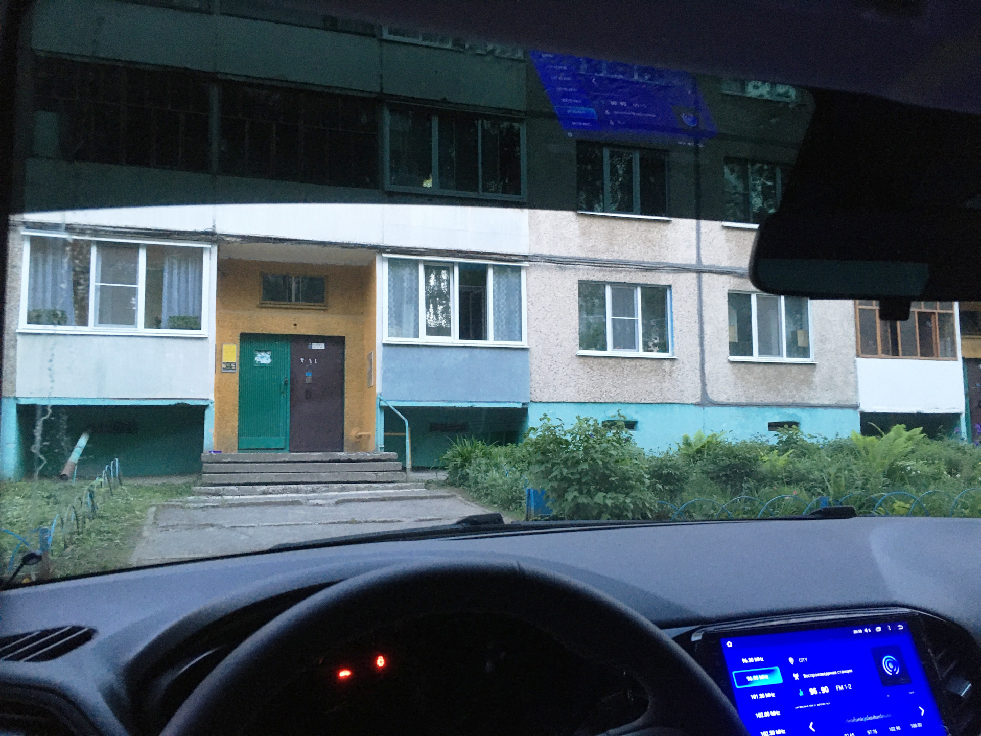

Из салона поводки, дворники и их крепление почти не видны:
Очищают достойно — разводов или полос не оставляют, двигаются мягко и бесшумно:
