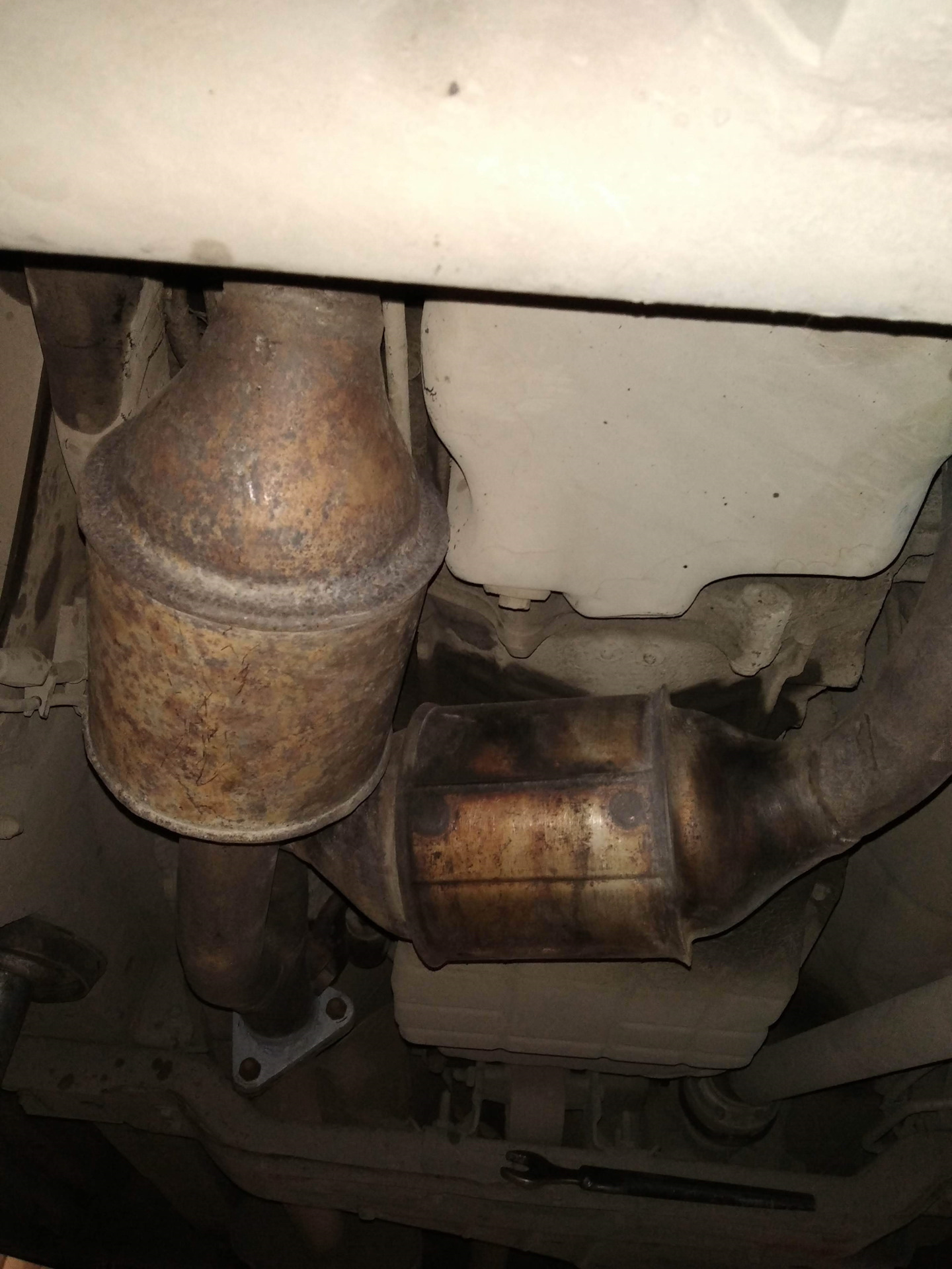

В хронологическом порядке. Купил джипа, тот жрал масло, сменил МСК, жрать перестал. Выкинул ошибки ( р0420 и р0432 (низкая эффективность катализаторов) по катам. Полез под него — обманки стоят. Убрал это говно, ошибки стали вылазить постоянно. Кореш-электронщик потестил его, покрутил мозги, и сказал, что вряд ли ктото его сможет толково прошить не то, что в Сибири, но и в Москве ( как показывает практика, обратного еще никто не доказал). Ищи, говорит орига каты, ставь, будет все ок. Нашел приемную трубу и лямбды в Новосибе, с распила с малым пробегом. Подумал, че им будет-то, катам. Собственно, и взял именно как приемную трубу за копейки. Внутрь эндоскопом не лазил, да и тогда сложно с этим было. Практически сразу Чирок выбросил те же самые ошибки. "Поди топливо наше не нравится" подумал я, мало ли, че ему надо. Так и ездил, зимой ошибки вылезали пореже, летом почаще. После трассы, или хорошего жогова — как только сбавишь темп — сразу. Так же было на полностью прогретом потряхивание на светофорах. Типа семерения. Но поедешь — и проходит сразу. Пробовали и лямбды слева направо перекидывать, и другие методы, все оставалось стабильно. А тут примерно по весне, решил китайским эндоскопом заглянуть в трубы — и все сразу понял. Кат с одной стороны расплавлен вхлам. Второй даже смотреть не стал — смысл?

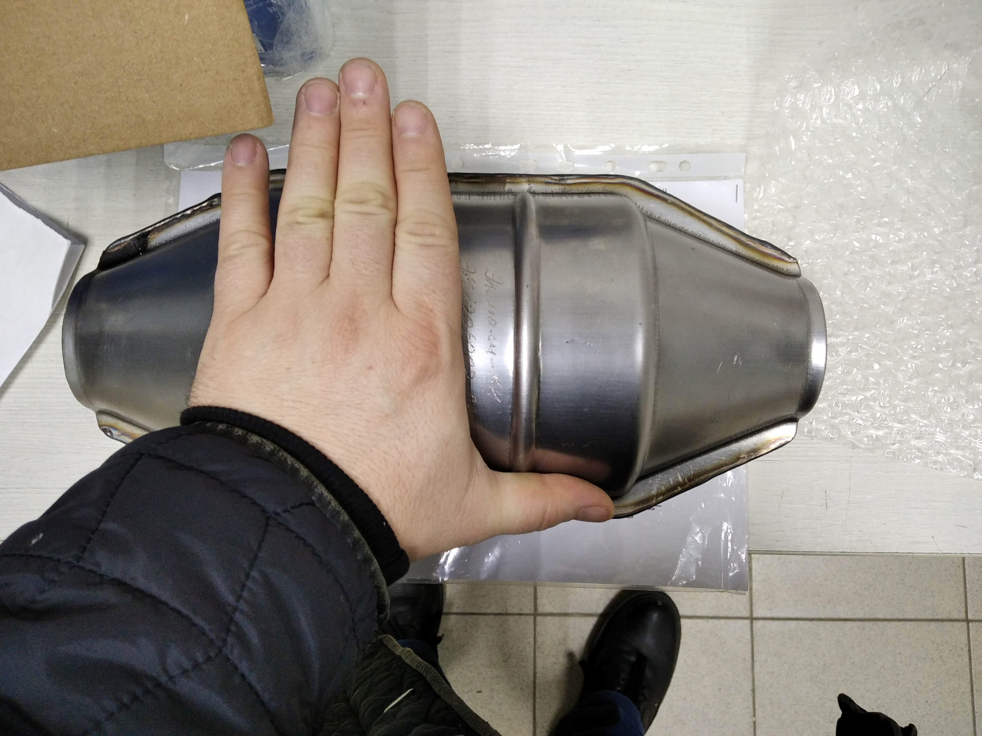

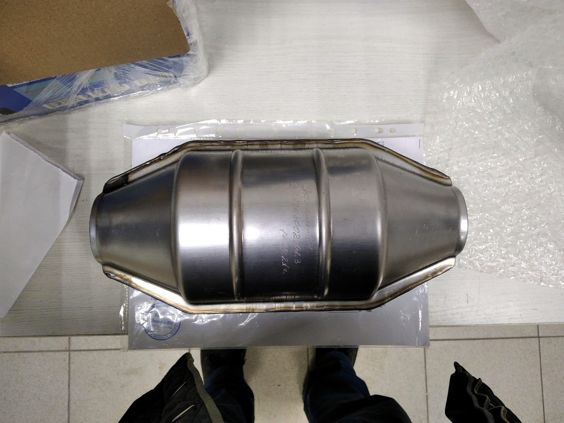

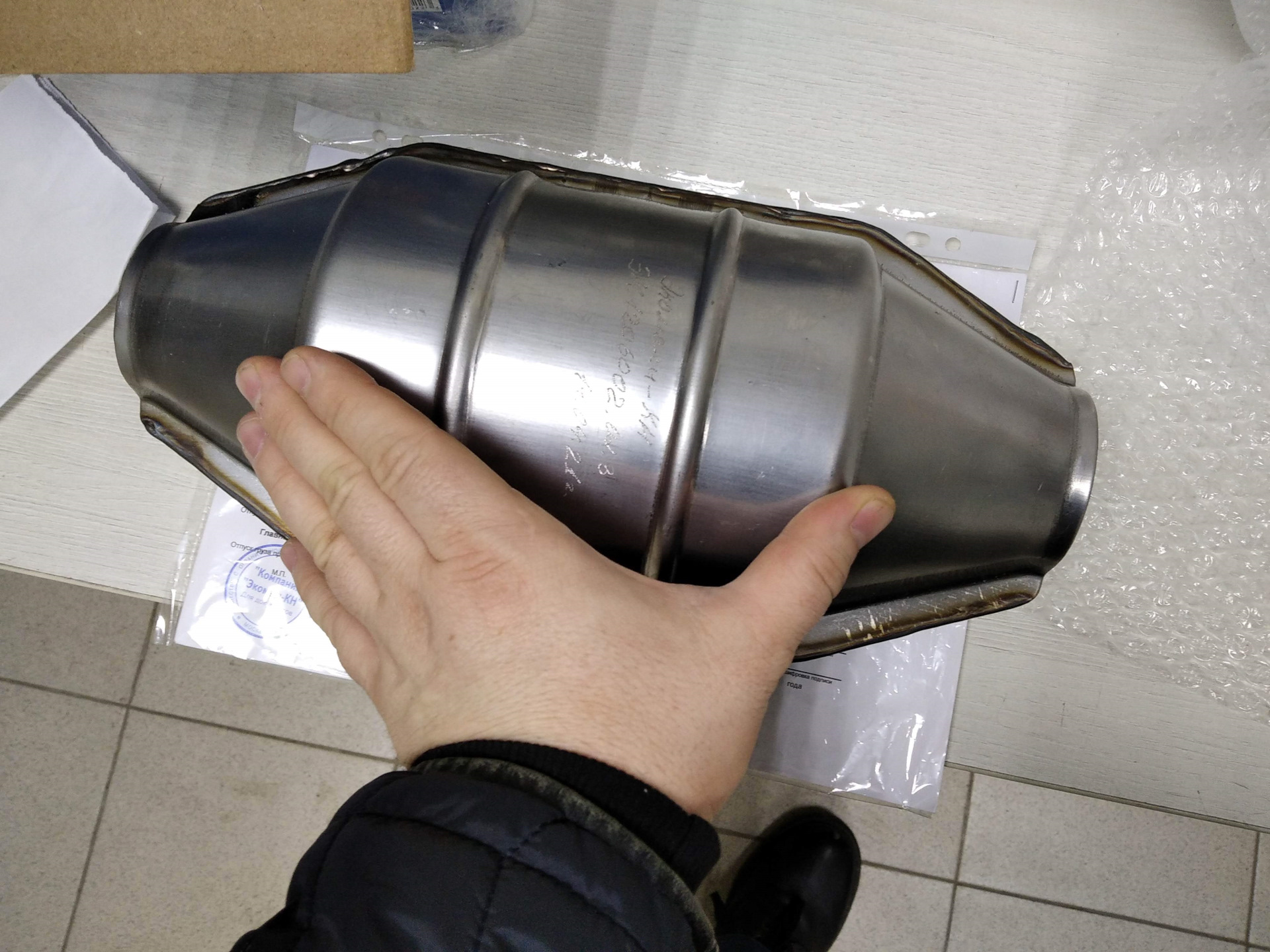

Путем долгого ковыряния вышел на завод Экомаш в Н.Новгороде, который делает каты ( или на китайские лепит лайбы свои) для конвейера ГАЗ и УАЗ. Нашел у них универсальные ЕВро-3 каты, по размерам на сайте подходили. Заказал, пришли, открыл — и аухел. Они бэть размером как от Икаруса. Полняли машину на подьемнике — приставили, и опустили назад. Поехал сдал их обратно в ТК, отправил назад. Потом еще 3 недели обратно деньги выбивал. Выкладываю, чтобы никто не ошибся больше, плюс настоящие размеры

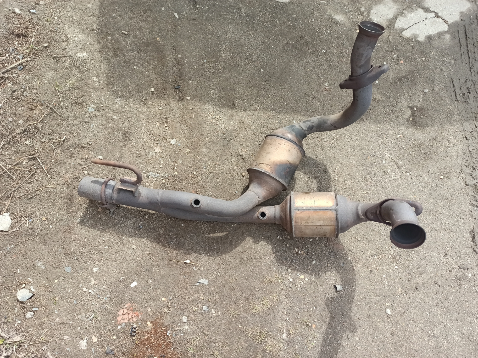

Оставался еще один вариант. Оригинальный катализатор, с распила, естессн. Но во-первых, его особо с наскоку не возьмешь, ибо нету, а во вторых — мало ли, в каком он состоянии. Но, повезло, в какой-то мере, JeffersonNorth маякнул, что пришел ему как раз Чирок, с 4 лямбдами и нужного года.
Собрал, манатки, эндоскоп, и помчал в Новосибирск. Там глянул кат эндоскопом, все понравилось, дали по рукам — и домой.
При установке у мастеров возникли небольшие сложности, но решили ( где-то подрезали чутка фланец, не присутствовал), поставили.
Что я могу сказать. У WG свои каты размером 100*110 мм, у японца WJ — 130*110мм. Ощутимо больше, но все влезло. Единственное, трубки охлаждения АКПП близковато проходили, обернул их толстым асбестом ( на фото не попало).

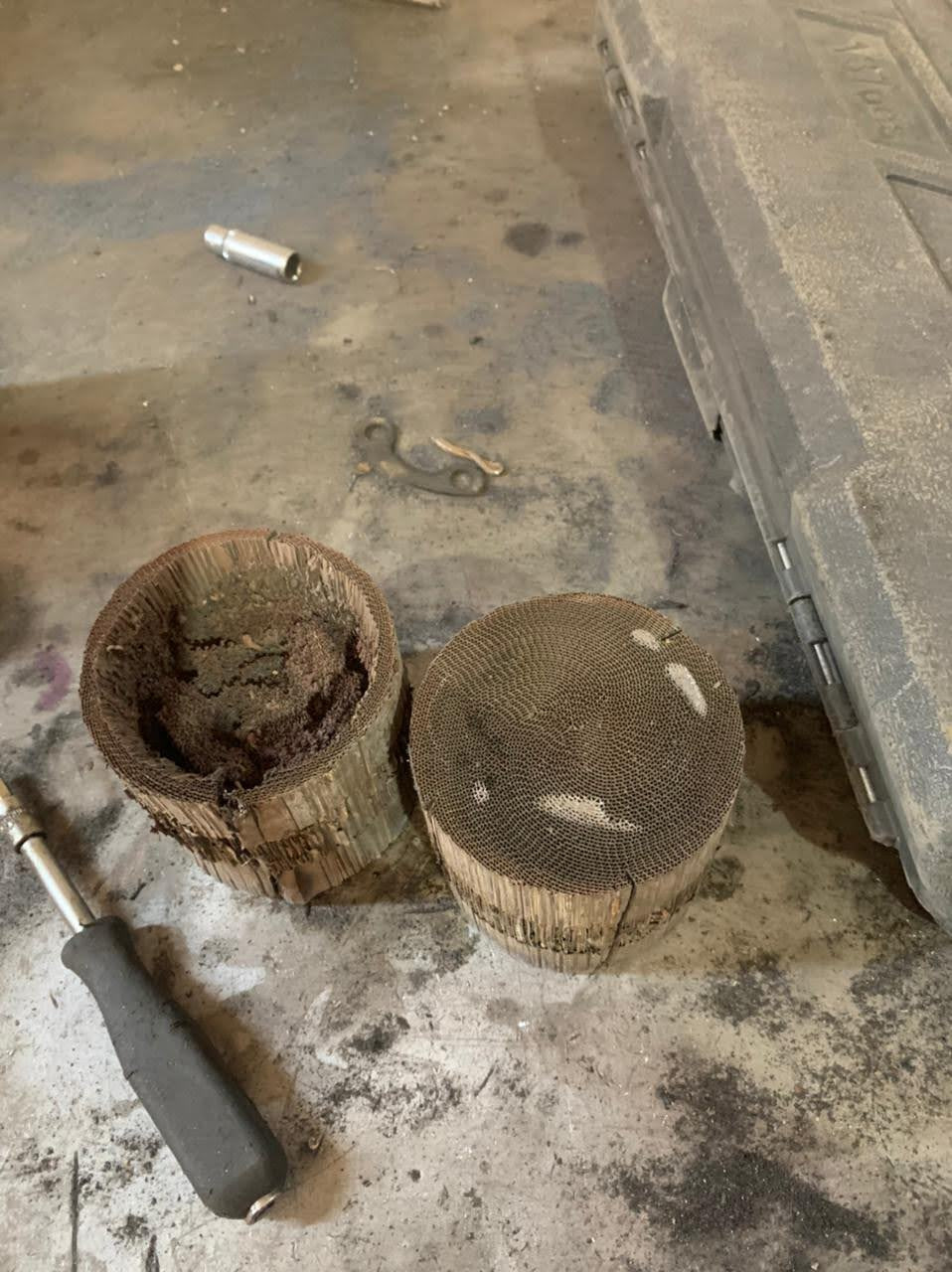

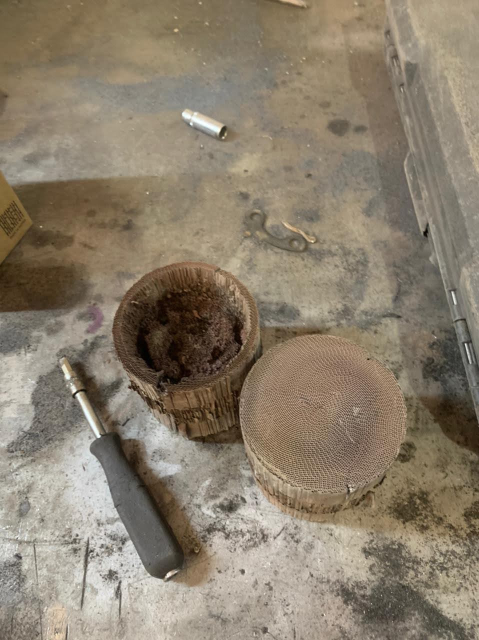

Что же было со старыми?
Почему с ними так вышло — не знаю. Но ошибка с этой приемной трубой была сразу. Сам материал катализатора — металл.

А какие размеры экомашевского ката? У меня он один и вроде как по размерам похож.
Я паспорт изделия приложил. Как мне еще отразить его размер?
Диаметр трубы интересует, ну и общая длина может быть.
общая длина 300 мм, диаметр трубы почти 153 мм
153? Это куда такое ведро? Или это внешний диаметр? Интересует внутренний, где приваривается.
внешний. внутренний не соврать 51-52.
Спасибо. На 4.0 впритык.
по фото, размер НН ката, вроде бы не сверх большой. по паспорту непонятно, на какой размер смотреть блока или первая строка? Подбирали его с производителем проходимости?
Размерами с лист а4.
Вот первый размер — это полностью вся железяка. Он не указан на сайте конторы.
А второй — чисто внутреннего ката. Он предоставлен, как основной.

вы невнимательно читали. Эти оплавыши — с распила. И на них он сразу чековал.
Самые же первые каты были уничтожены масложером.
