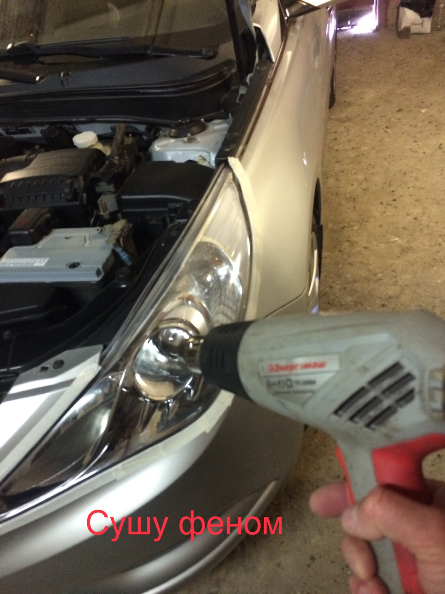

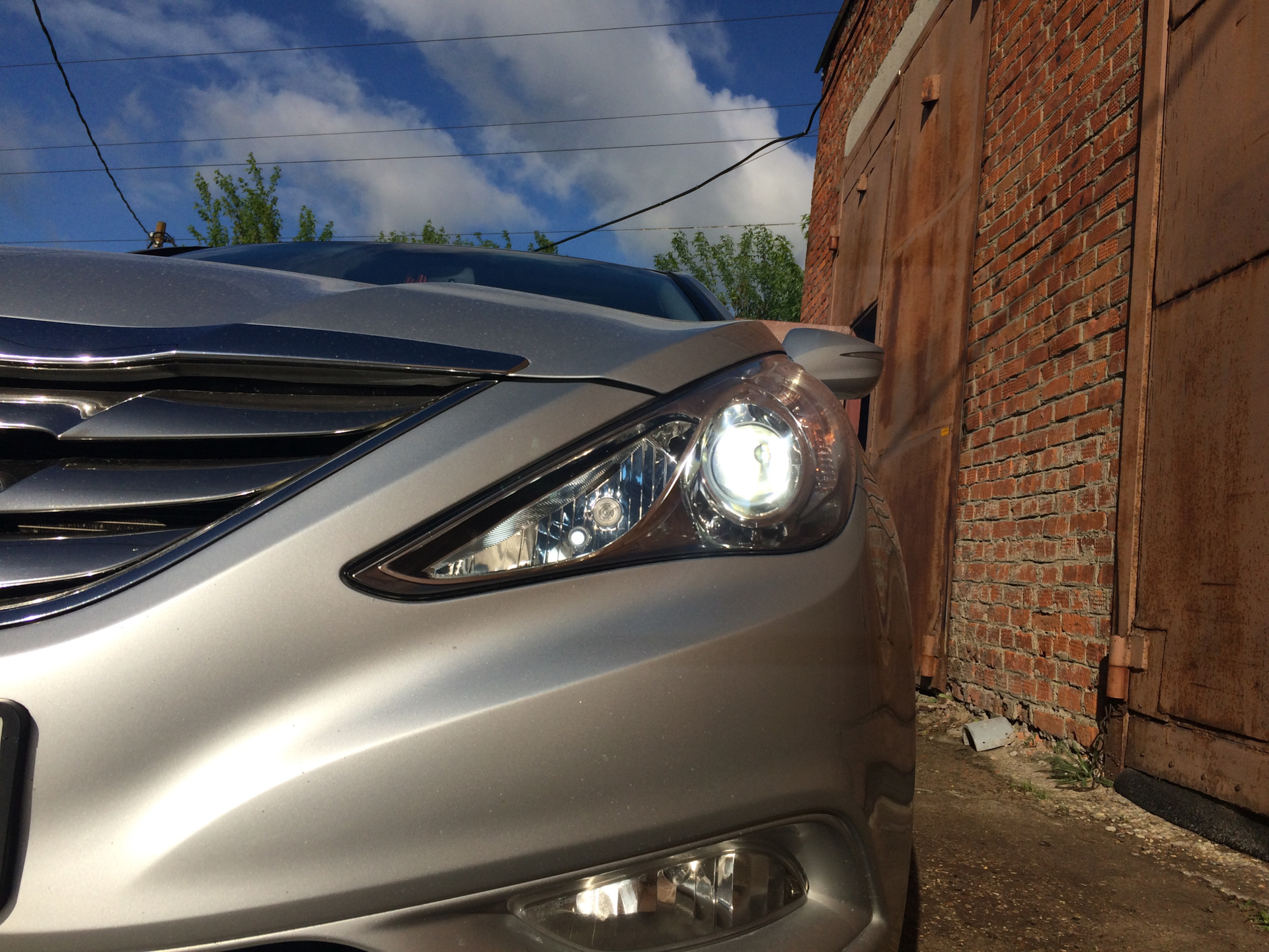

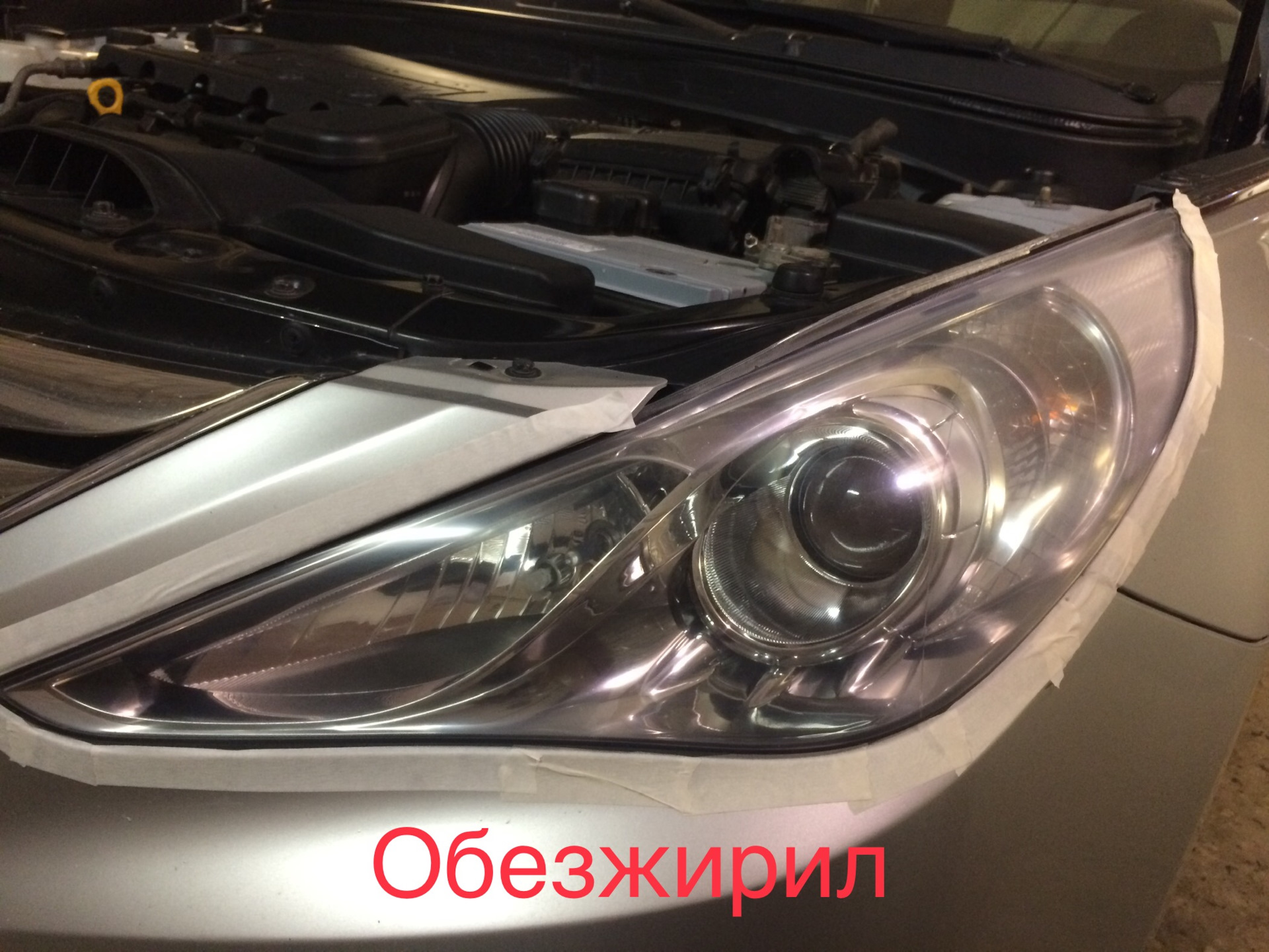

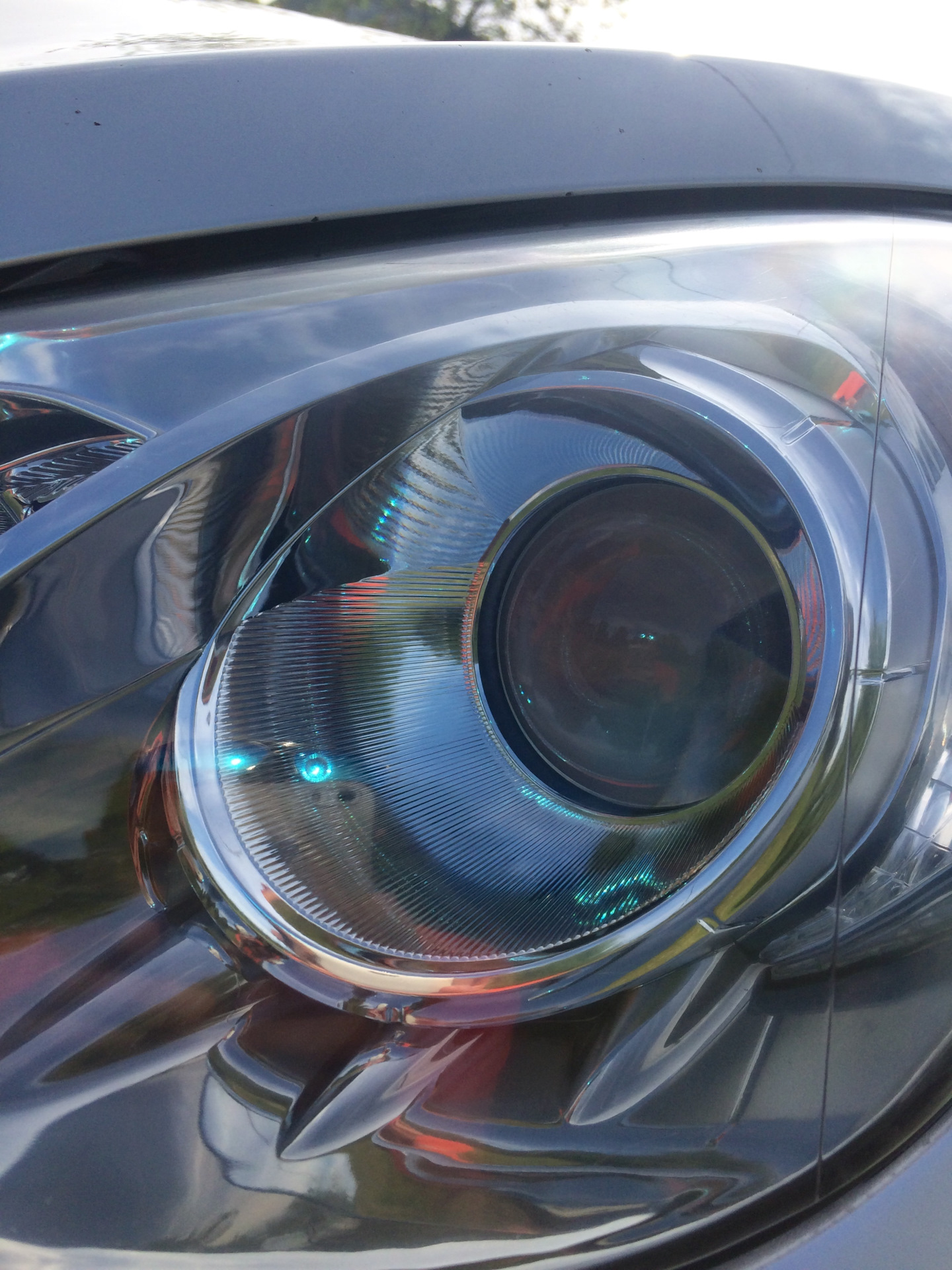

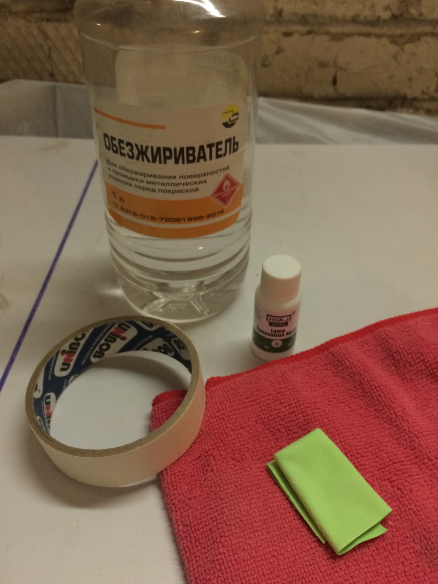

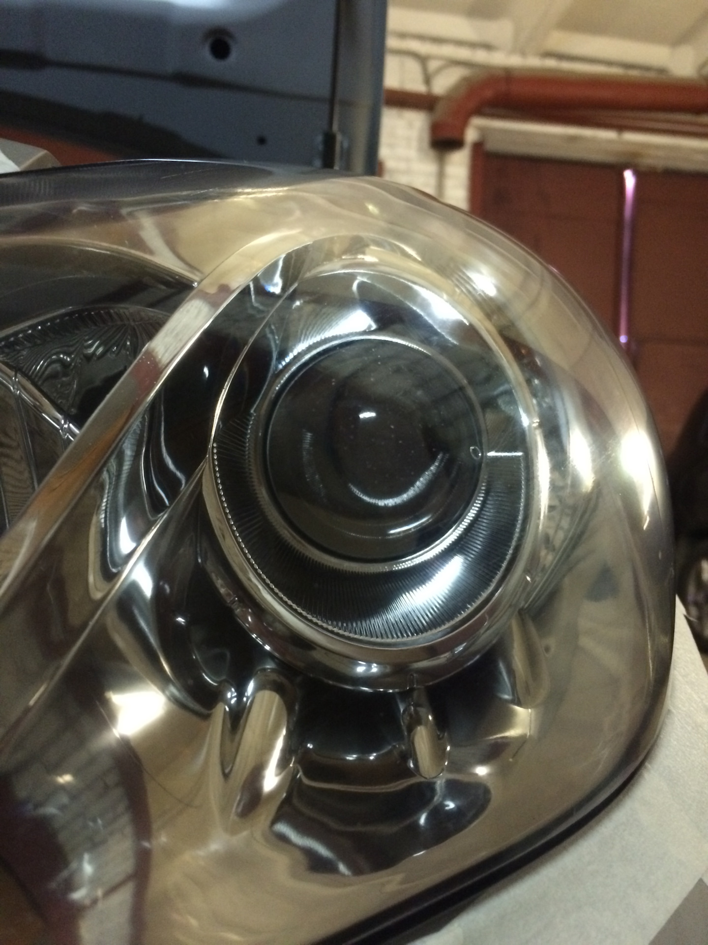

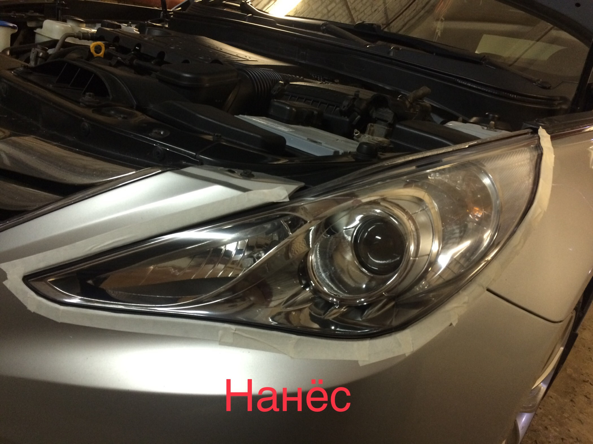

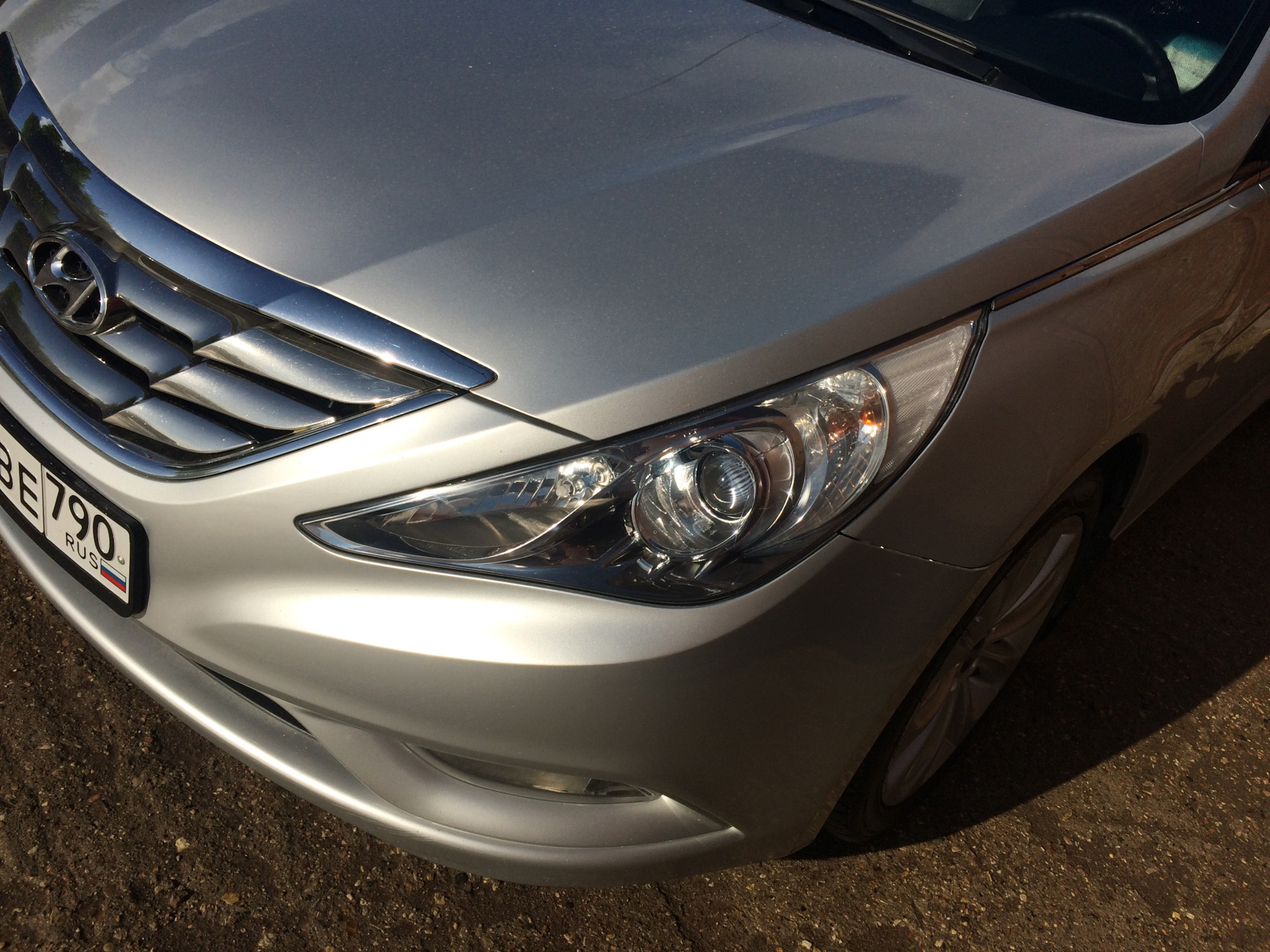

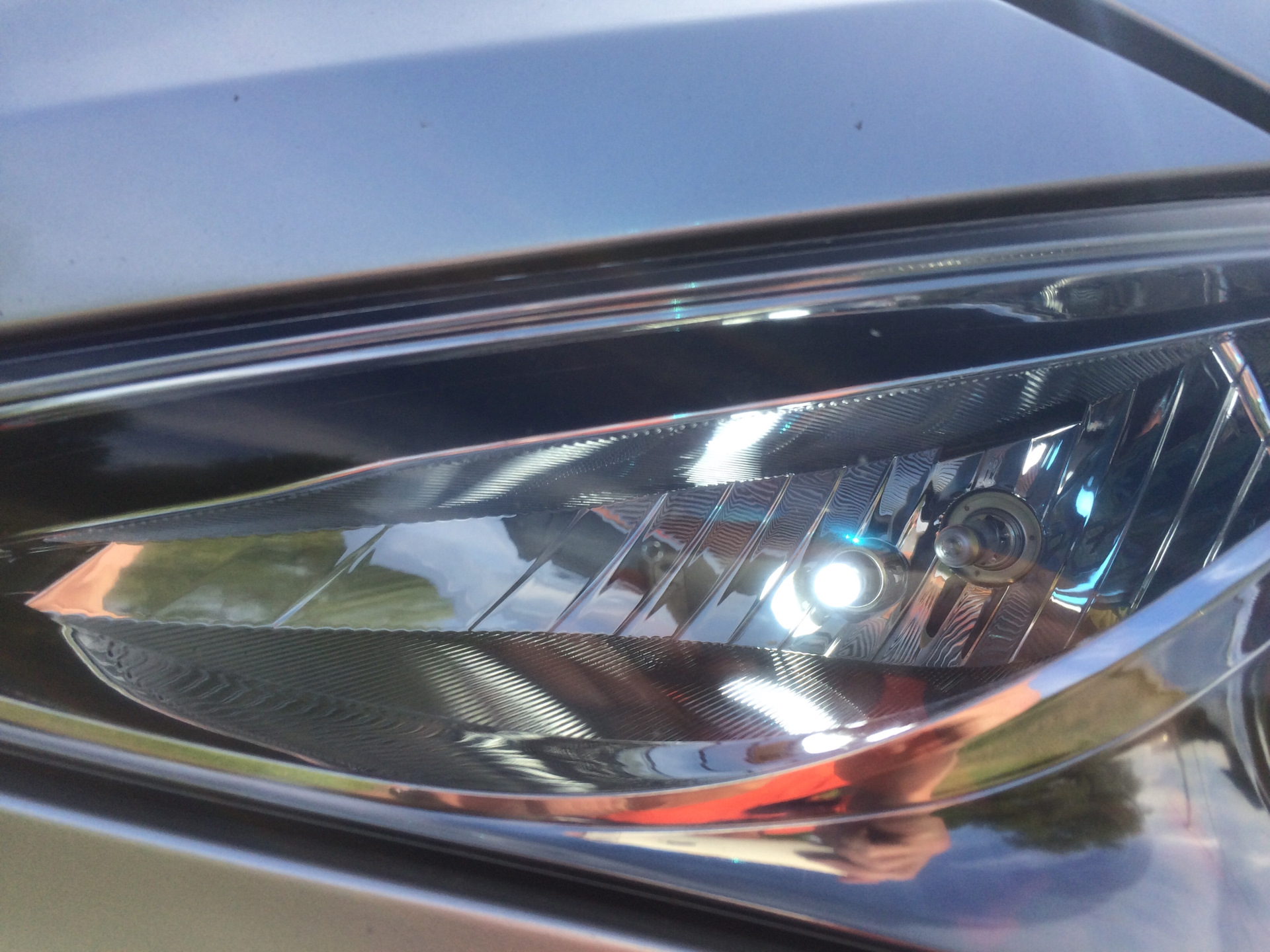

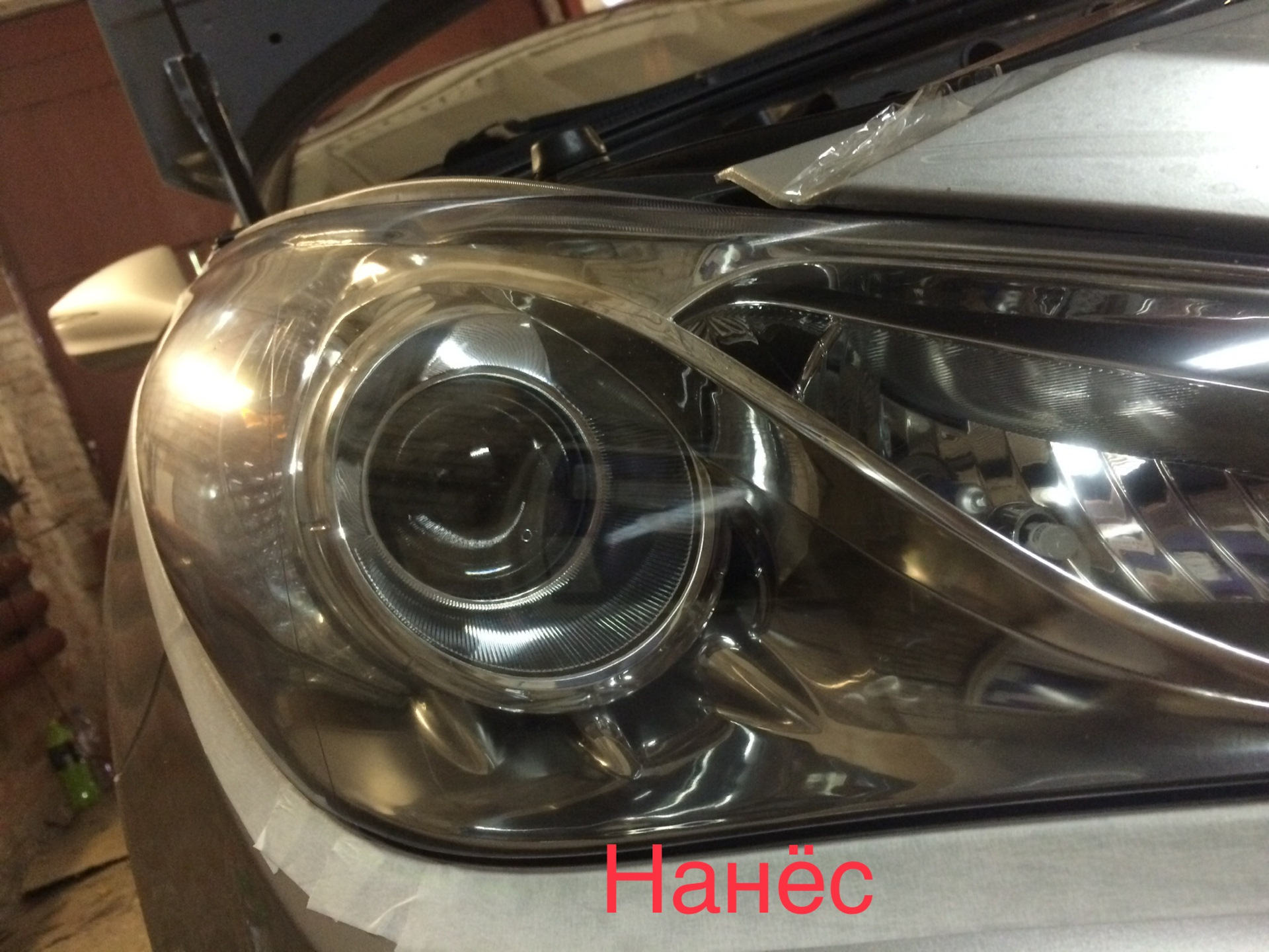

Всем Привет! Не так давно я полировал фары с предварительной замывкой, вот запись (www.drive2.ru/l/588962750340797255/). После всех проделанных работ оптику нужно было чем-то защитить от воздействия внешней среды, иначе пластик быстро помутнеет и затрётся. Плёнкой катать не стал, так как винил тоже быстро изнашивается, а за полиуретан дороговато выходит. В итоге пошерстив в интернете я наткнулся на многочисленные записи про Китайскую чудо жидкость, а точнее (Жидкость для восстановления блеска фар HGKJ-8-20). Отзывы по ней очень хорошие, она создаёт какую то плёнку на поверхности фары (что-то между лаком и жидким стеклом), эффект после правильного нанесения просто потрясающий. Короче заказал я данную жидкость на Озоне, привезли на следующий день и после рабочего дня занялся покрытием фар данной жидкостью. Так как мои фары уже были обработаны шкуркой и отполированы, то мне оставалось только нанести жидкость. Скажу честно, делать это нужно быстро, и самое главное наносить с первого раза, если протрёте где то повторно, то всё испортите и будете заново полировать фары (средство очень быстро схватывается). Для более быстрого течения дела я выждал 30 минут после нанесения и погрел фары феном. Эффект на лицо! Фары теперь просто как новые, даже присутствует радужный отлив при определённом угле обзора как на новых авто. Теперь посмотрим сколько оно продержится. В тюбике осталось жидкости где-то на обработку ещё 4-х фар. Репост приветствуется! Всем Ровных Дорог! Пока.

И ни слова про нанесение. Как наносили то? Ньансы.
Там инструкция есть, всё легко. Наносишь специальной замшевой салфеткой, протираешь быстро полосками, повторно протирать не нужно иначе испортишь всё, сохнет очень быстро.

Здравствуйте! Подскажите, ее нужно втирать (будто наждачкой шкуришь) или 1 раз наносить и в одно движение салфеткой протереть?
Намочить салфетку и протереть не останавливаясь от края до края. И такими движениями нужно покрыть всю поверхность стёкла.
В один слой получается?
да

Здравствуйте.Ну и как сейчас фары себя ведут ? Чем эту жидкость наносить ?
Фары сейчас как новые. Наносить её нужно специальной салфеткой, она есть в комплекте.
Понял, спасибо . Сначало шкуркой проходим в 4 этапа, потом обезжириваем и наносим, я так понял ?
