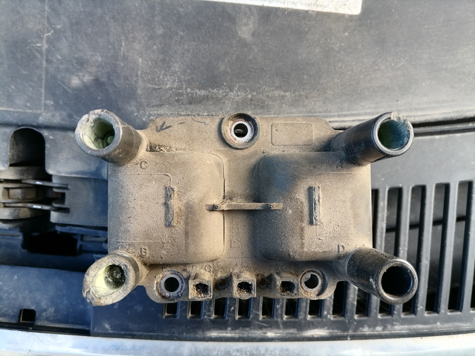

По приезду домой принялся разбирать авто да бы проверить первые признаки поломки, а именно, катушку и провода.

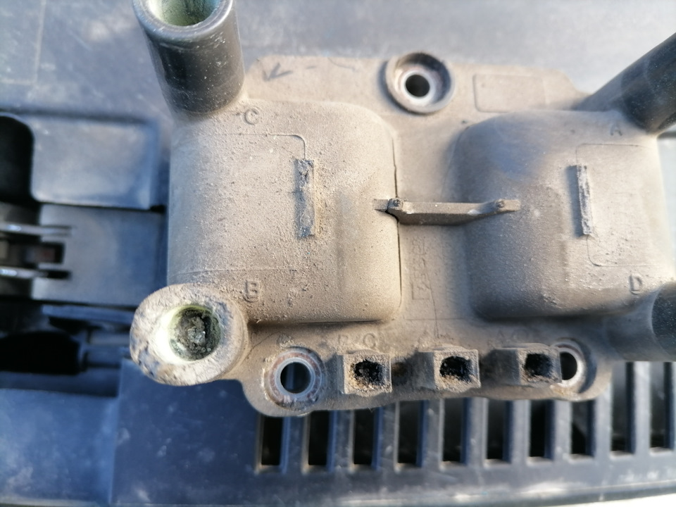

И как оказалось не зря, вот что предстало моему взору когда я добрался до катухи.
Именно второе гнездо.
Гнилье!

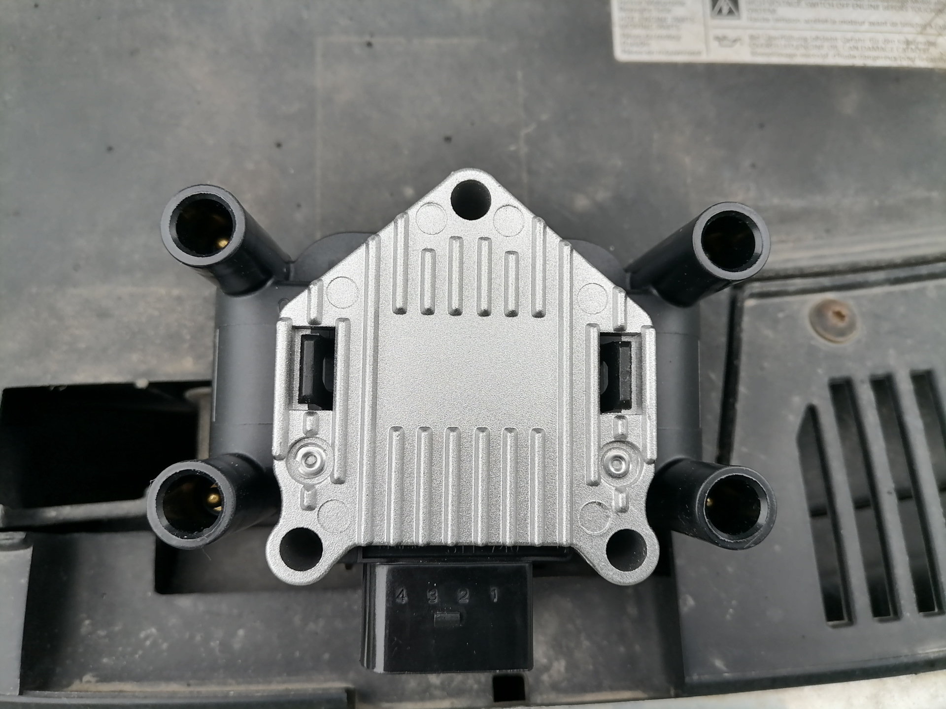

Что делать?! Идем тратить немного денежек, закупался на Автодоке, сегодня забрал заказ.
Все новое, блестит…
Собираем в обратной последовательности разборки, чистим ошибки, довольные заводим машину, и?

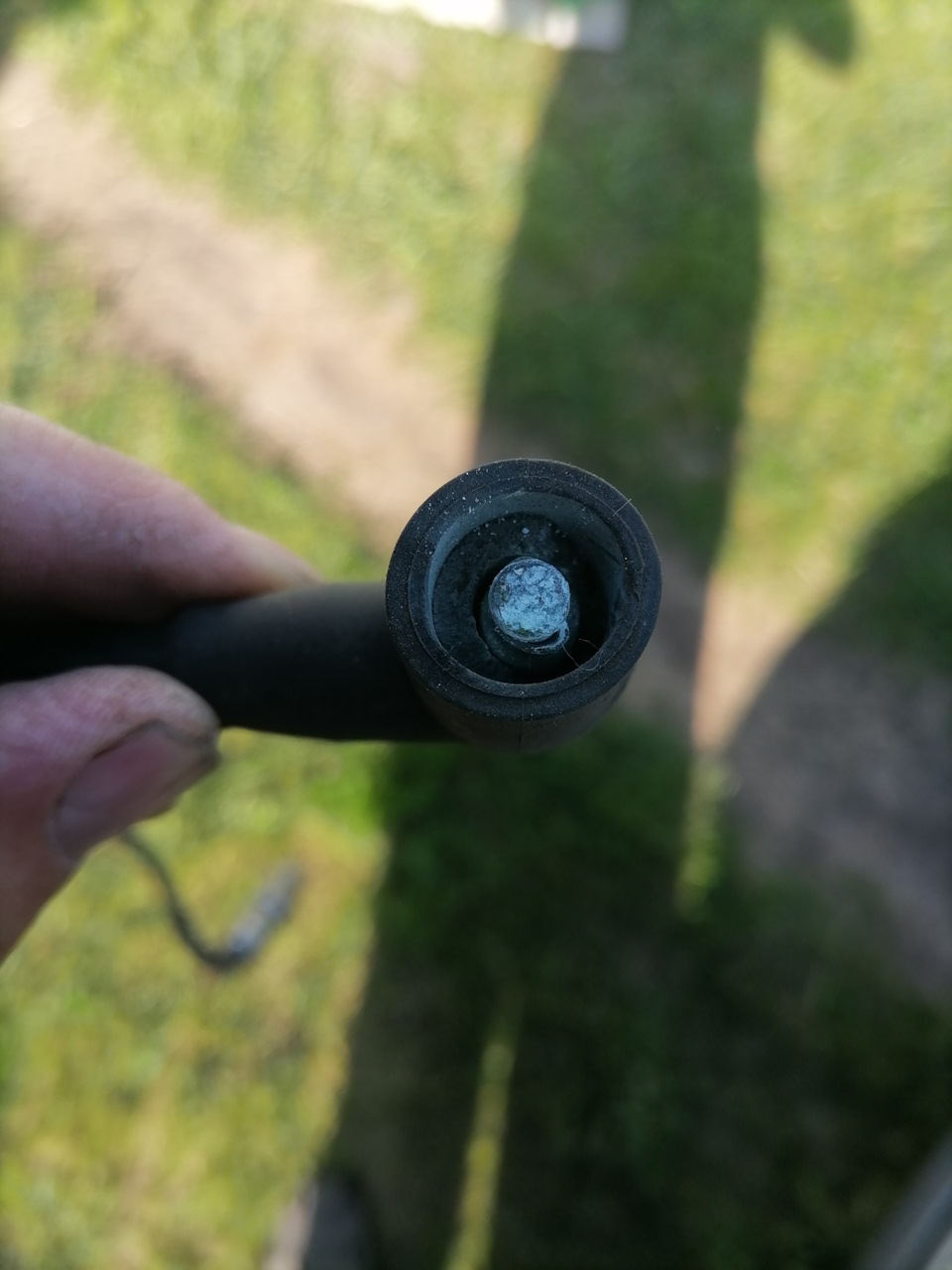

Каково же было мое удивление, когда искры на свече не оказалось! Как так!

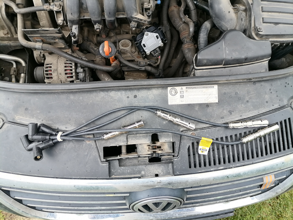

Новые провода! Далее без фоток, не было времени, да и нервов уже не хватало от того что я обнаружил когда разобрал " новый" бронепровод, а там все банально, сам провод даже не был вставлен в разъем обжима! Ну как так то?! Платишь такие деньги, и новое надо еще оказывается проверять!😡😡😡
Заново собрав провод, а за одно перебрав
и остальные, приступаем к очередной сборке, да, забыл сказать, минусовой провод с акума я снимал. Все на своих местах, не устанавливая " пылесоса" завожу… И… Красота! Машина ожила, движок шепчет…😁
