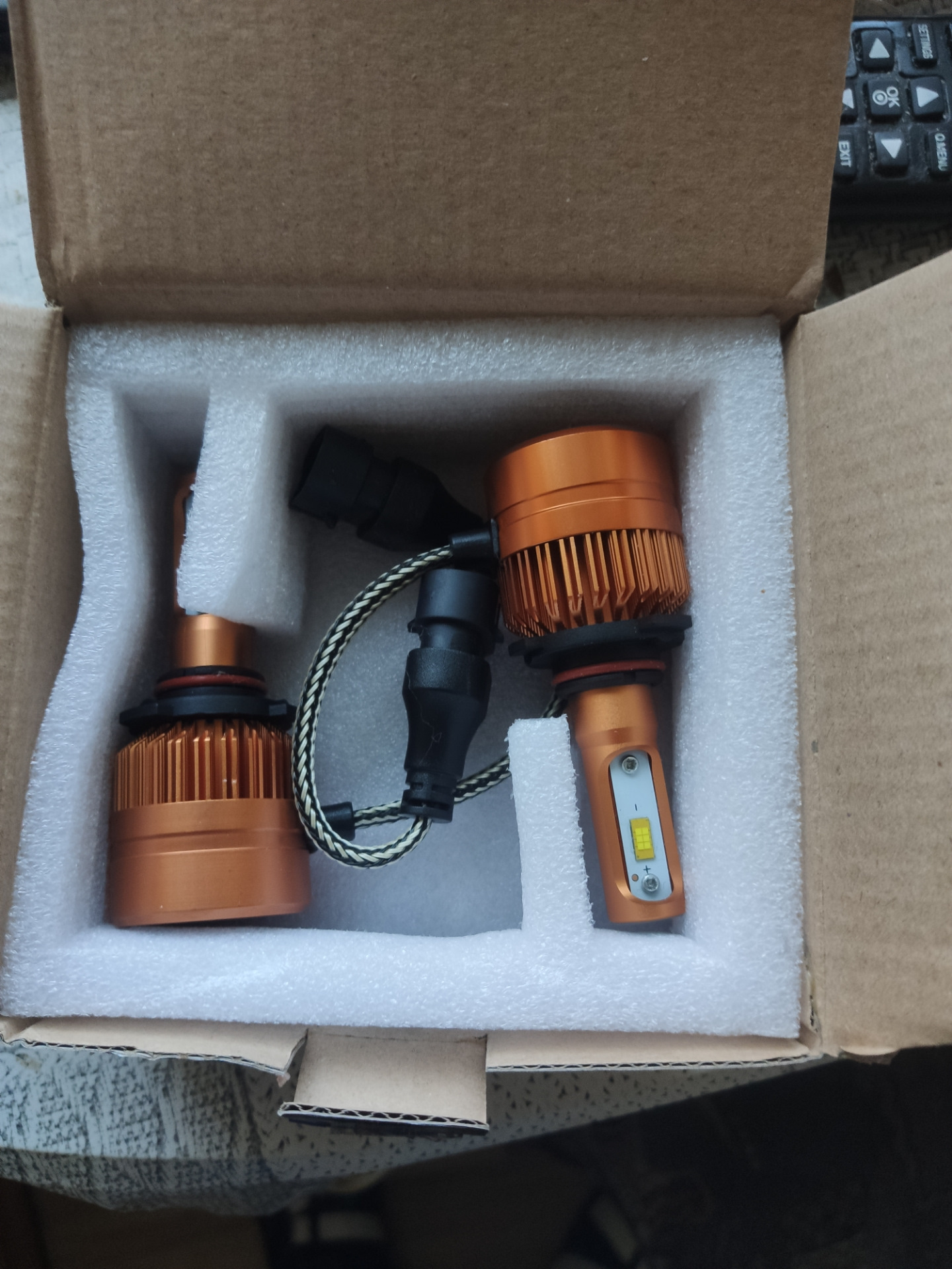

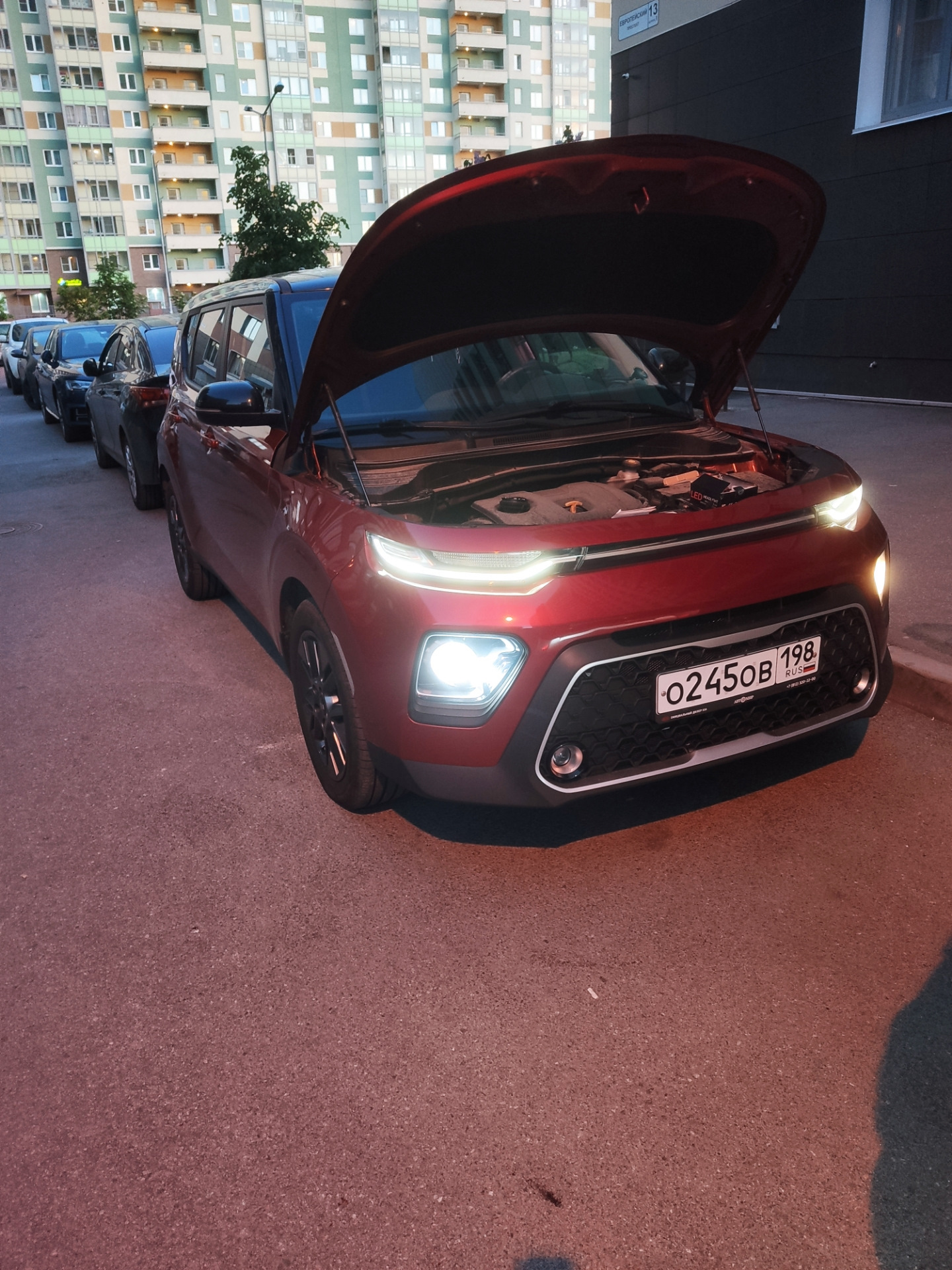

И так. Дошли до меня лампы заказанные с Али и нашлось время) Много читал тех кто делал ЭТО с машиной, но на практике оказалось гораздо сложнее по этому кроме как эпитета "ЭТО" мне этот процесс никак не назвать. Сделаю инструкцию для таких же чайников как я.
1. Обесточим ближний свет) ну зачем нам напряжение на контактах

8. Отсоединяем лампу. Присоединяем контакты своей лампы( обратите внимание что там очень тонкие усики на лампе и в виду малого места в защёлку попасть сложно с первого раза. Лично я погнул усы раза 3 перед тем как они встали на место). Но нет на этом мучения не кончаются. В виду того что это светодиоды, а не лампы накаливания появляется такая фигня как полярность.
9. Кладнем подключенных лампу аккуратно вниз и идём включать зажигание. Включаем ближний свет. Если лампа загорелась значит все ок и идём ставить на место. Если нет то отсоединяем ее от защёлки и поворачиваем контакты на 180 градусов и снова проверяем. Если загорелось хорошо, если нет то лампа не работает(
10. Когда всё проверили и всё работает смотрим на лампу и выбираем положение в котором оно будет входить обратно. Узкий прижим( один из трёх прижимов на лампе короче или более узкий как вам больше нравится) должен по итогу оказаться наверху. Помня, что вынимали мы лампу на четверти оборота по часовой ставим этот узкий прижим так, что бы когда мы попадаем в гнездо установки и повернём этот прижим встал вертикаль. Попали? Поворачиваем на четверть оборота против часовой и вуаля. Лампа на месте. Славатебегоспади.

Поздравляю вы это сделали. Осталось поменять со стороны водителя. Но теперь у вас есть опыт.
Вот такие вот танцы с бубнами. Надеюсь это чтиво было интересно и кому-то пригодится. Всем удачи на дорогах.
