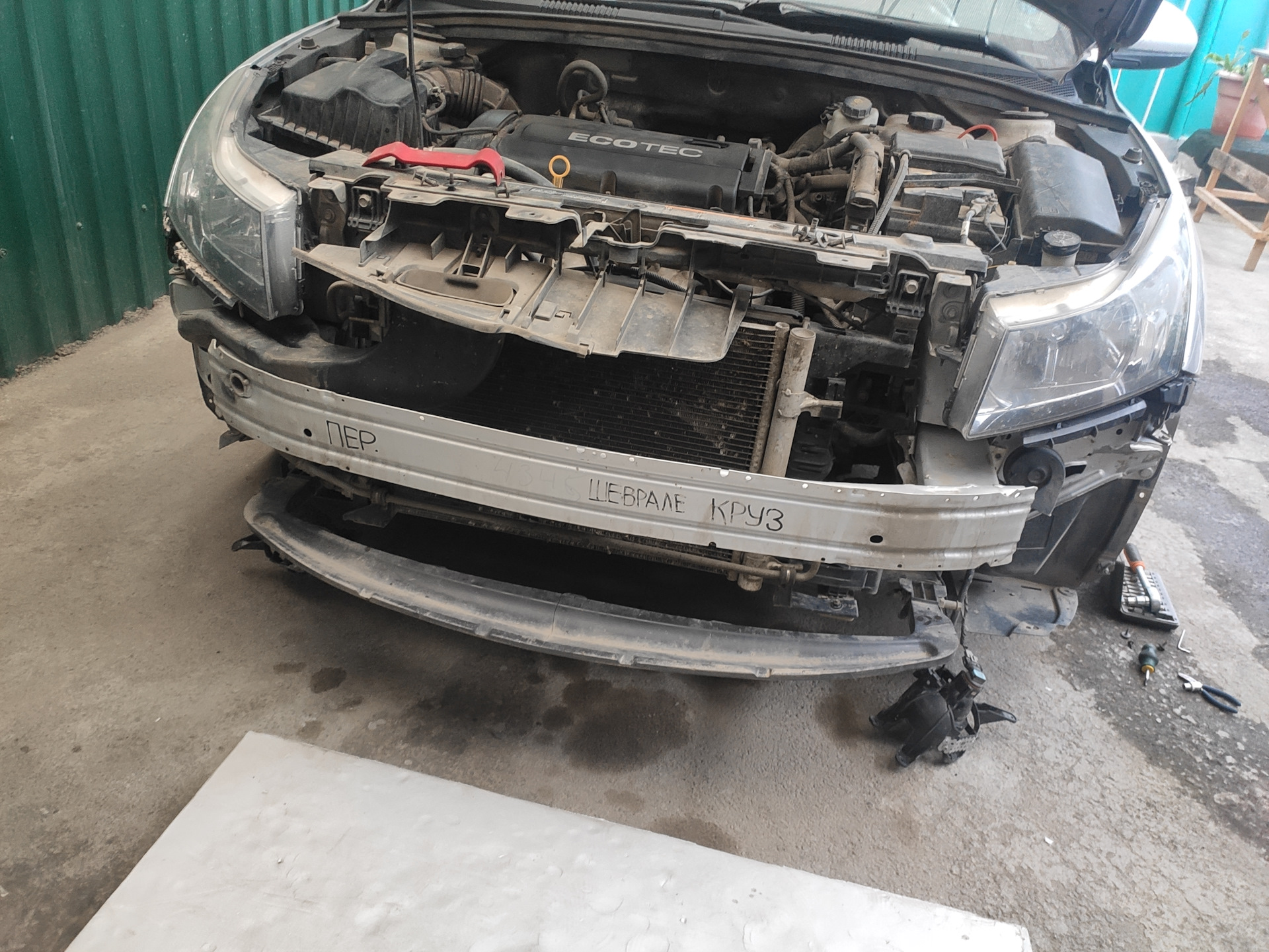

При покупке авто были проблемы с внешним видом, ну и немного с тех частью. В первую очередь занимался естественно тех частью, а внешка была отодвинута на время, когда получится. Ну вот, немного сдвинулось это дело.

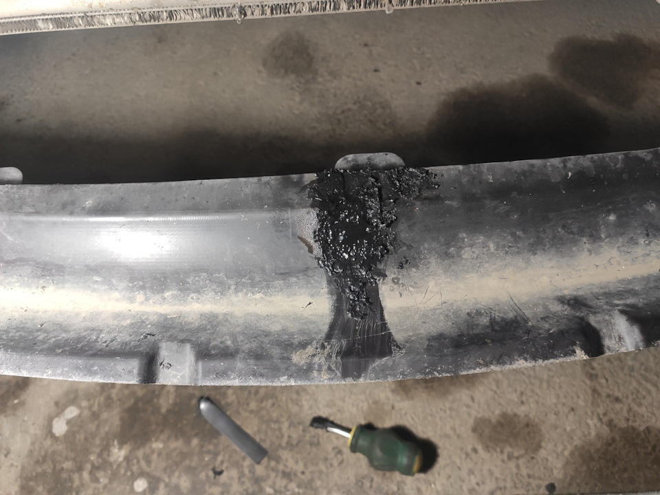

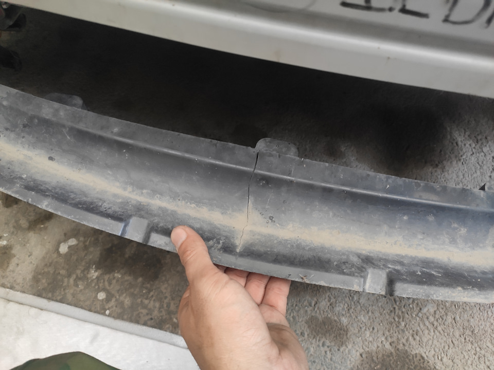

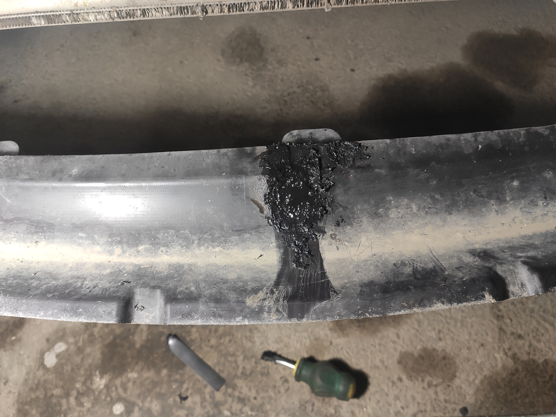

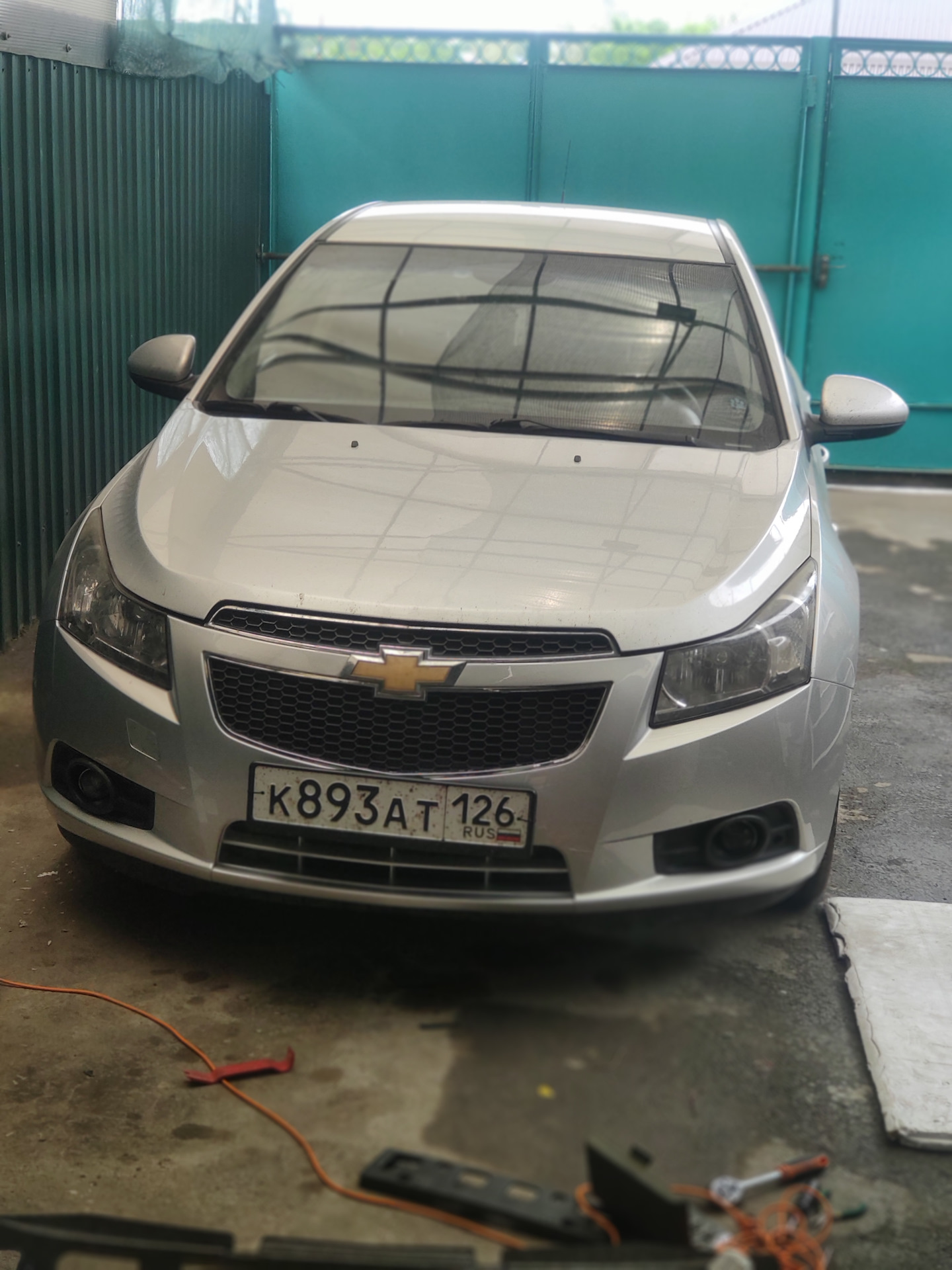

Дурное дело не хитрое. Разбираем, скидываем бампер
Шучу, знал что машина бита, не сильно. Ну вот, усилитель бампера менялся. Лонжероны и геометрия в идеале, проверено было до покупки.
Ну что делать… Пока восстанавливать что есть.

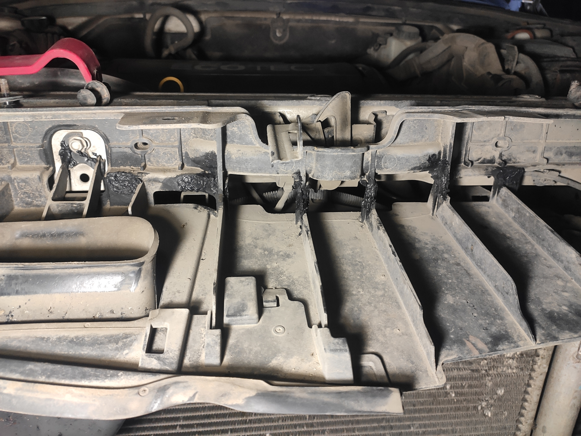

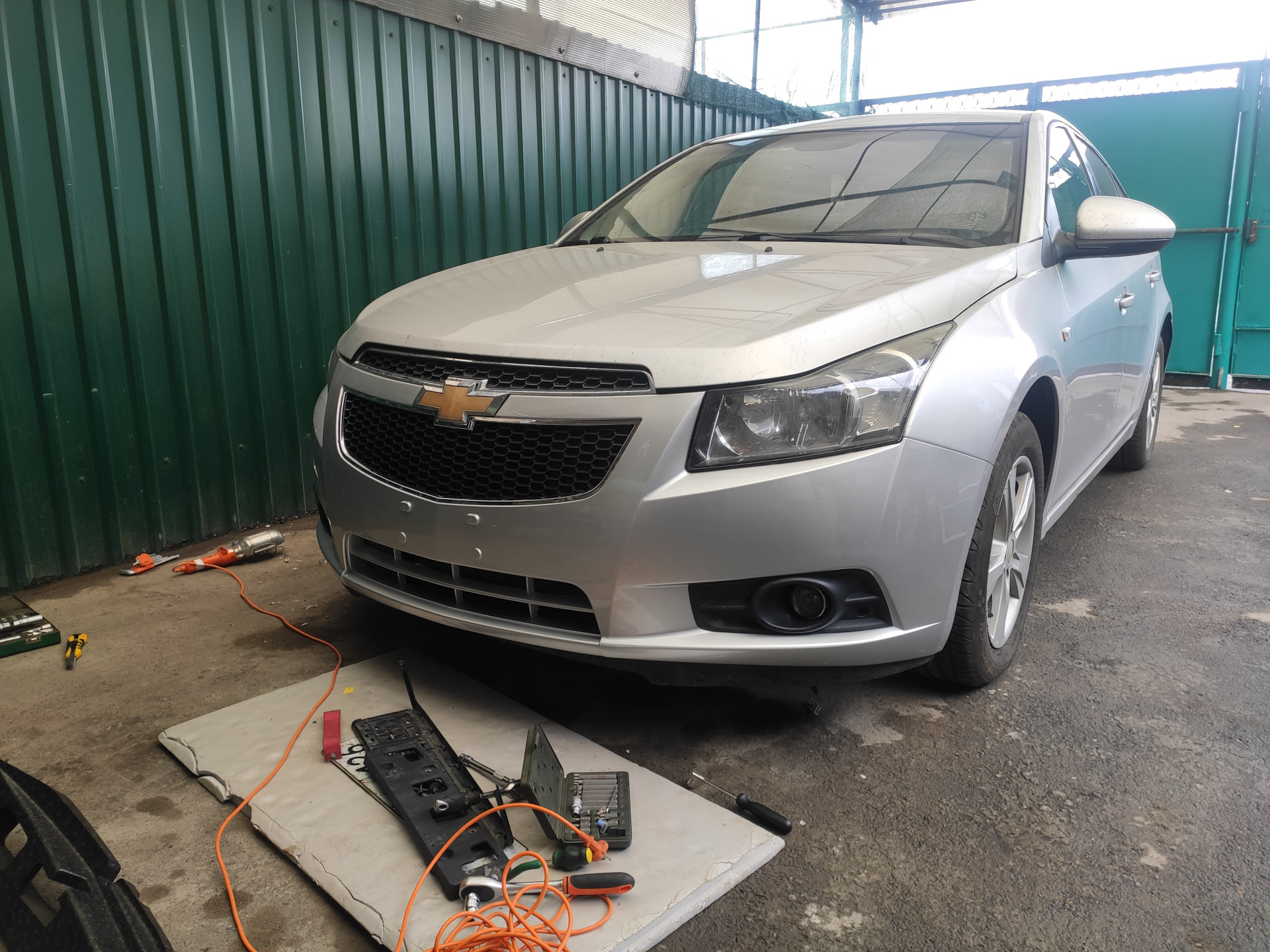

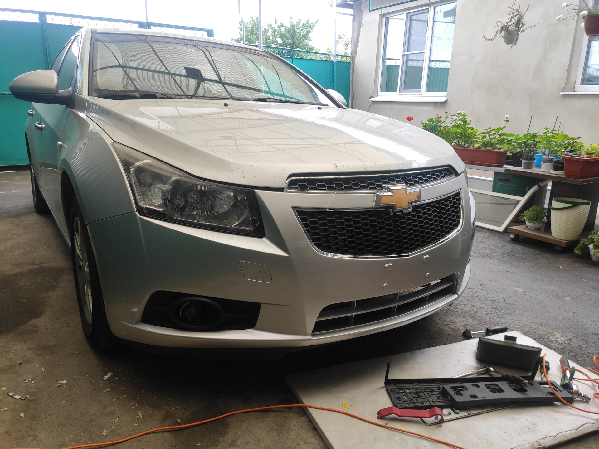

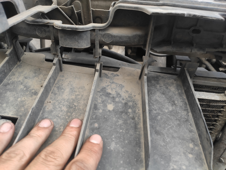

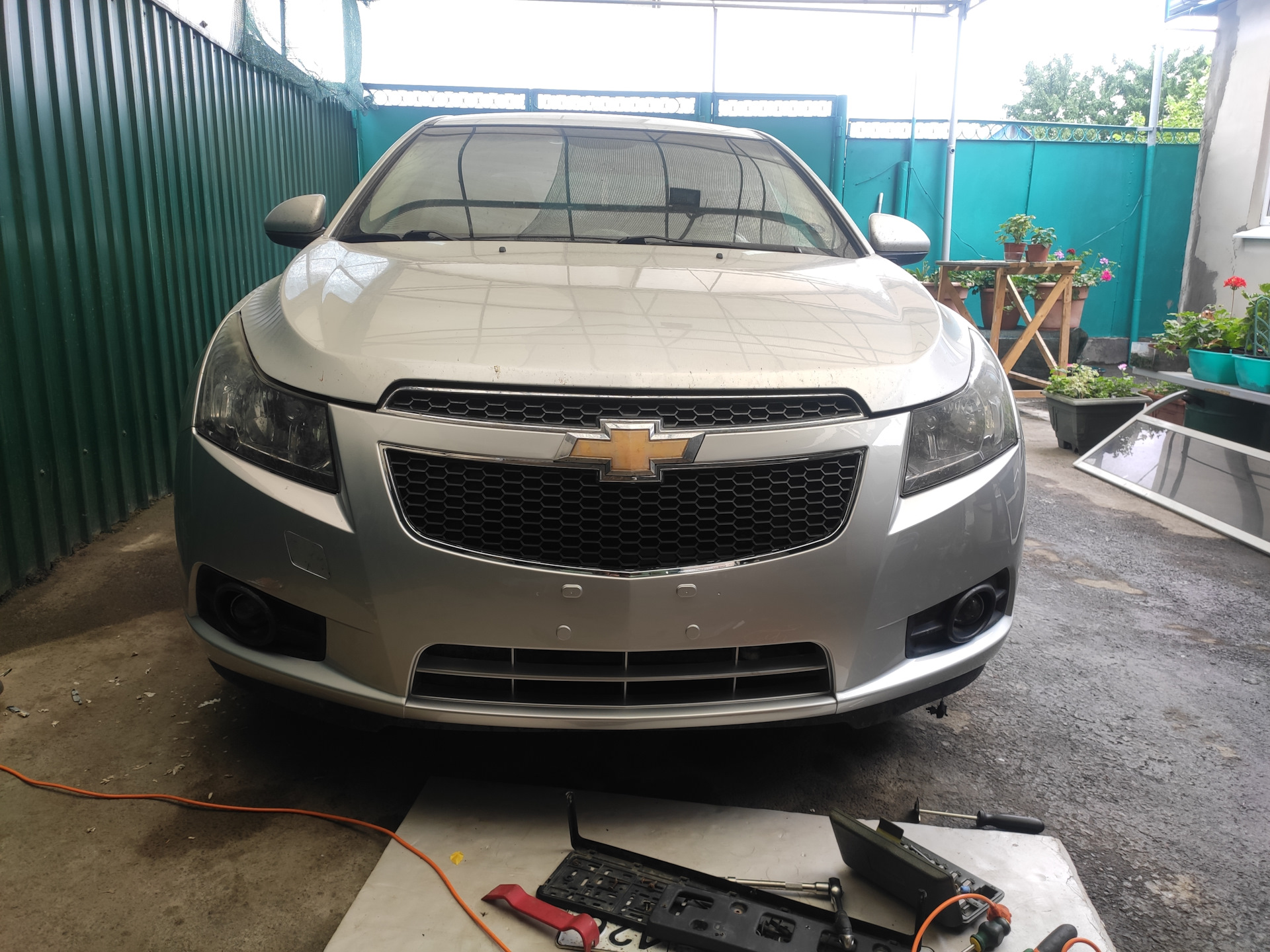

После подготовки, чистки кронштейнов ставим новый бампер. Перекинул со старого что можно было. Решётку радиатора поставил новую.
Но как же красота без жертв? В этот же день поменял свечи, всё те же denso k20tt, прошлые уже 30 000 прошли. Фильтр воздушный под замену. Масло с фильтром под замену.

Есть артикул, производитель бампера? Тайвань? Хорошо смотрится!
Артикула нет. Знакомый привёз данный бампер. Мягкий пластик, тонкий. Но главное что сел хорошо. А красота уже от маляра зависит.

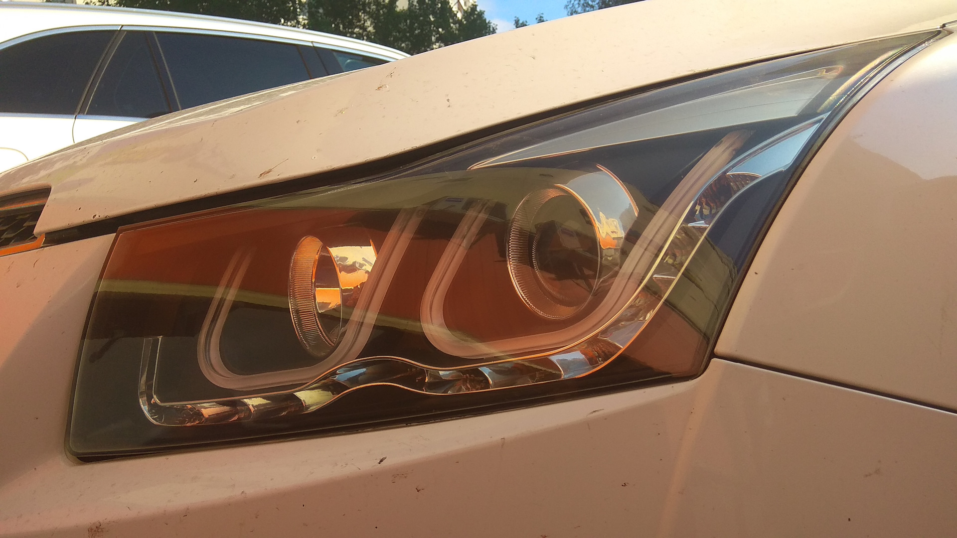

Фары надо полирнуть, мутноватые уже
Лак изнутри полез в них. Стекла лежат на замену, только я не ожидал что всё так печально с разбором…
Да оригинал фары очень тяжело разобрать,
Кто разбором занимается, сказали есть какая-то химия для расклейки фар, а что за жижа держат в секрете
Ну, я этого не знал, пока не попробовал.
А без фар остаться не хотелось как то).
Посмотрю, может куплю фары оригинальные под замену стекол. А эти светят нормально, хоть и вид немного портят.
На фото кстати стекла не мытые с трассы. Мошки много набил возвращаясь с Астраханской области.
Да я тоже думал что вроде как ормаль же ещё светят, а тут отдал на шлифовку полировку ну и лаком новым сверху залили, и опа опять прозрел
Думал уже на счёт новой альтернативной оптики. Да пока потерплю с этим.
Света конечно хочется больше, но на всё нужно время и финансы.
Подскажи где фары шлифовал и красил, Че по цене, хочу летом полирнуть и вот думаю в пленку или лаком отдать залить. Так сказать прицениваюсь
Из личного опыта — лак на фарах желтеет через пол года. Мне больше плёнкой понравилось.
