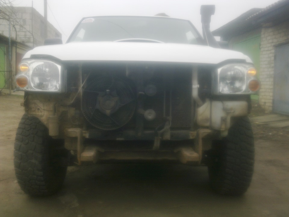

Напряжная экономическая ситуация заставила заняться бодилифтом собственноручно, ну и как говориться : хочешь сделать хорошо — сделай сам. Но без помощника в этом не простом деле ни как, поэтому был задействован мой тесть — пенсионер. Научной основой для предстоящих трудов послужил бесценный опыт и подробные комментарии poket2007, disikida, NMikhailov и других, не менее уважаемых жителей Драйва. Постараюсь описать порядок "танцев с бубном" как это делал я ради 5 см прироста. Часть 1-я. Кабина.

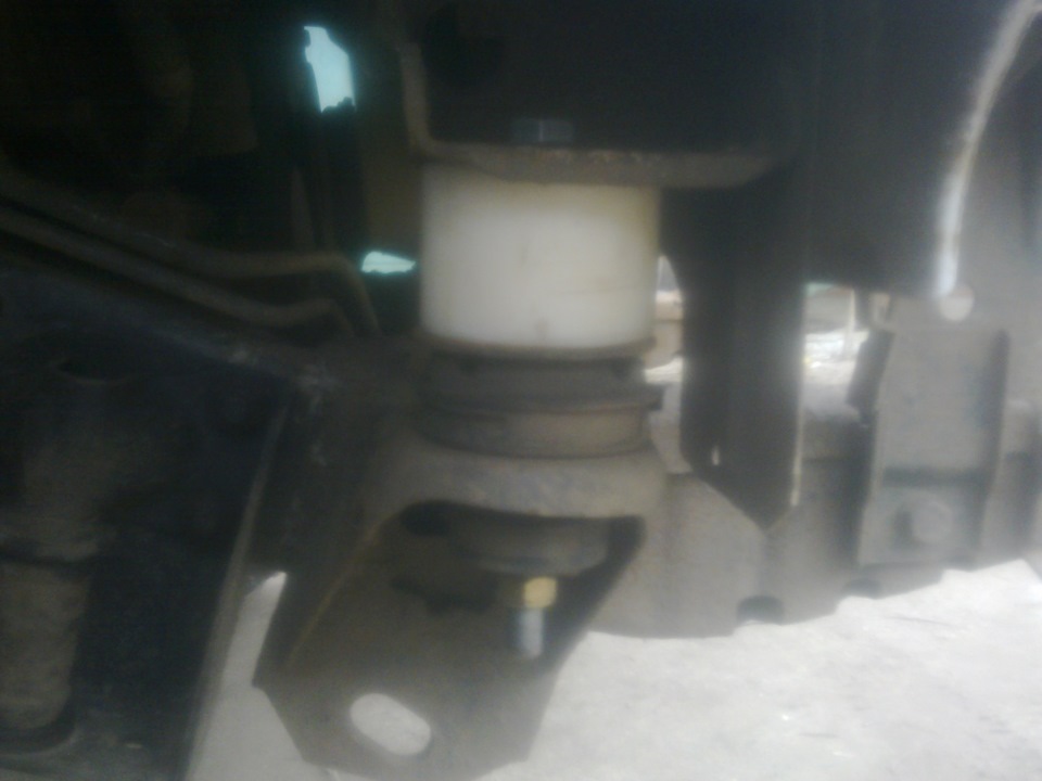

— при помощи 2-х домкратов поднимаем правую сторону кабины, вставляем капролоновые проставки, заводим новые, длинные болты
— аналогично с левой стороны.
Внимание ! Когда приподнимаем домкратом, то делаем это очень медленно, нежно и смотрим за всеми проводками, шлангами, магистралями и т.д., дабы избежать х…йни. Будет момент когда может показаться, что например не хватает длины шлангов из бачка ГУРа или др. Но когда Вы вставите проставки, заведете болты и отпустите домкрат — кабина сразу опустится на несколько см. и все будет ок!

— собираем всю х…йню в обратной последовательности. Как ни странно, почти все становится на свои места.
— небольшой геморой с патрубком бочка воздухана. Если нет шноркеля, то можно перенести крепления бачка. Я просто удлинил патрубок снизу при помощи обрезка резиновой трубы подходящего диаметра и 2-х хомутов.
— рулевой вал без изменений.
— интеркулер делайте как disikida.
Ух. Устал. Что не понятно спрашивайте. Всем мира и добра.
