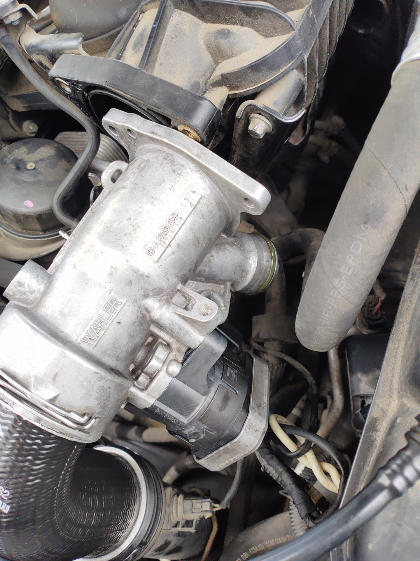

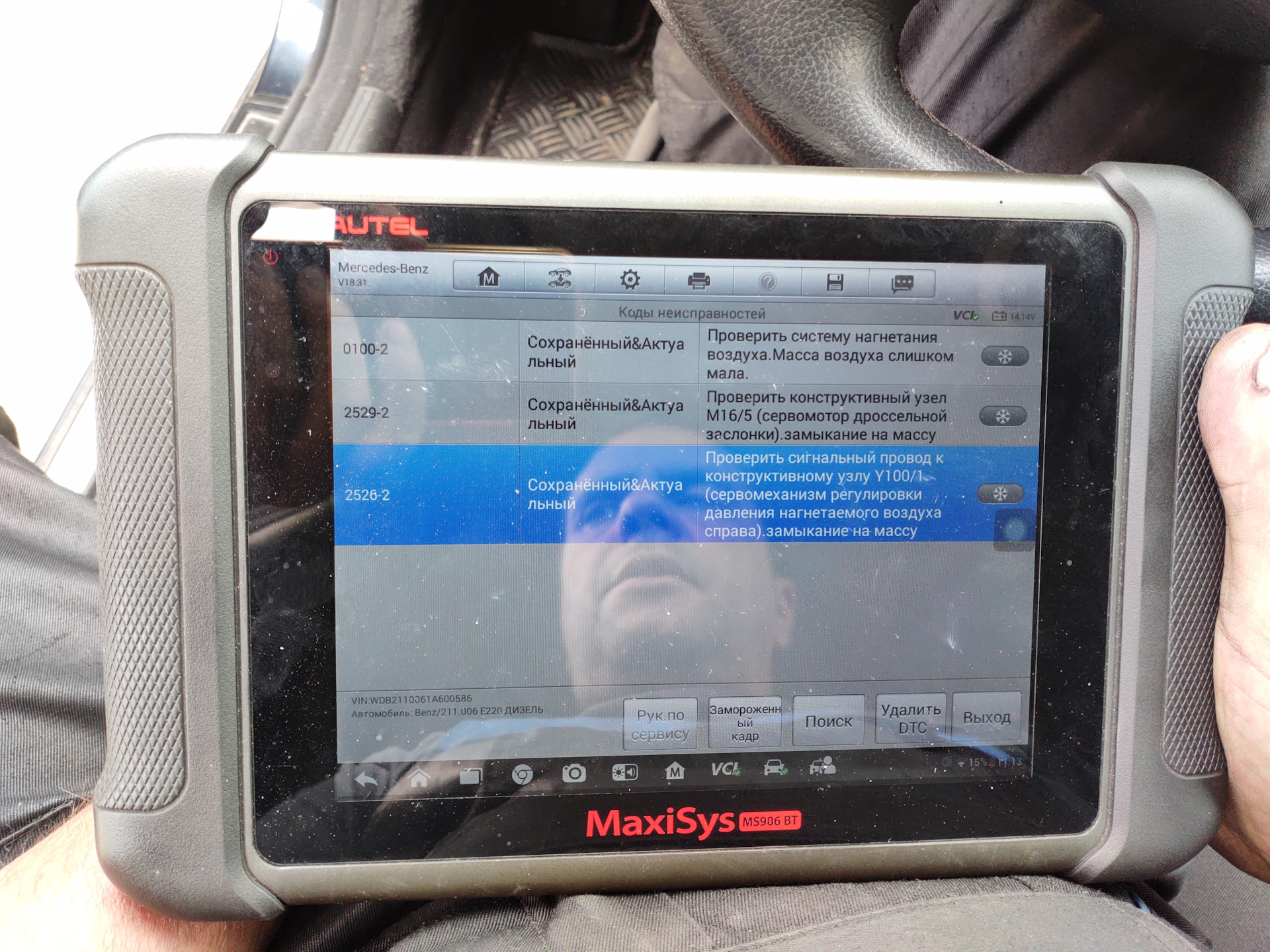

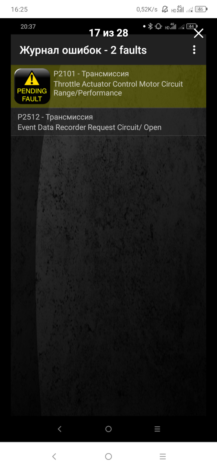

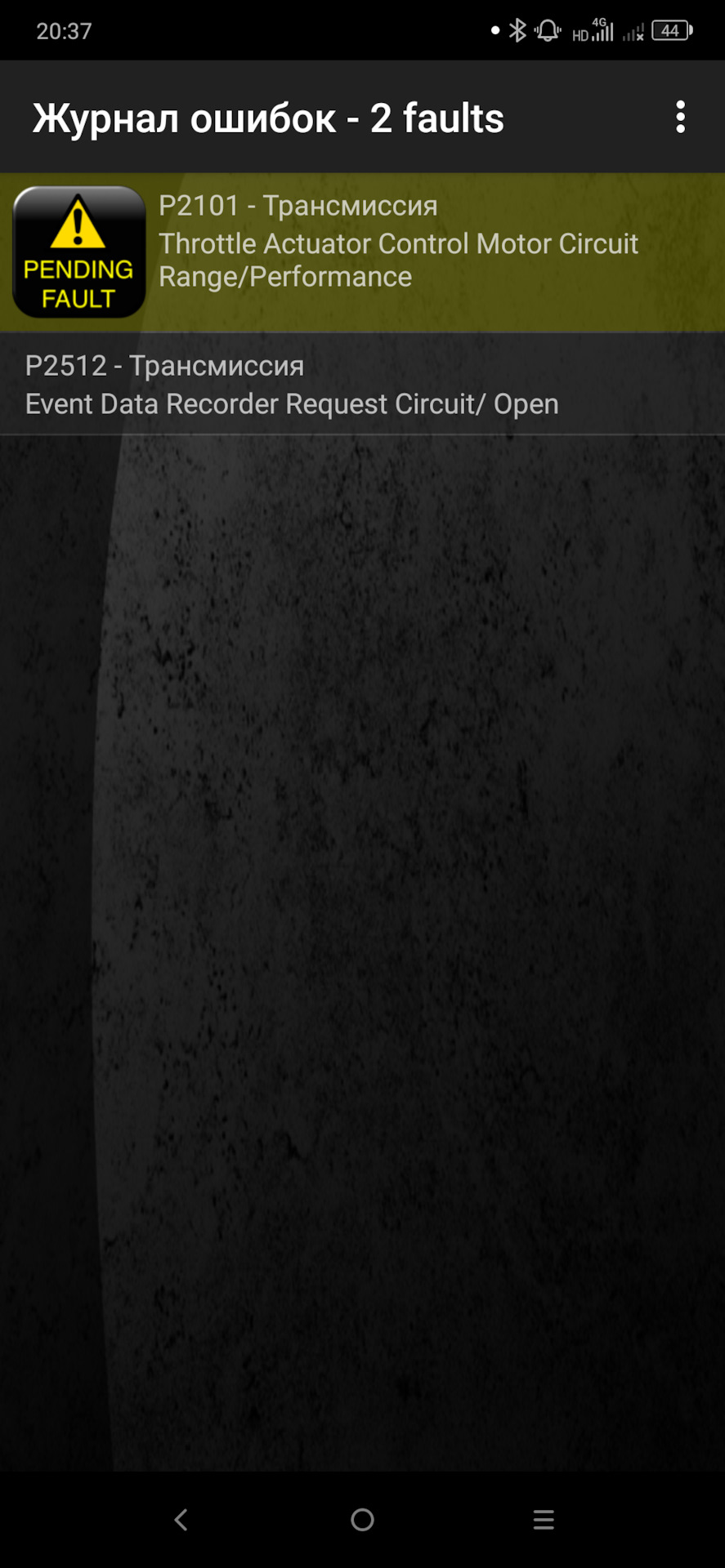

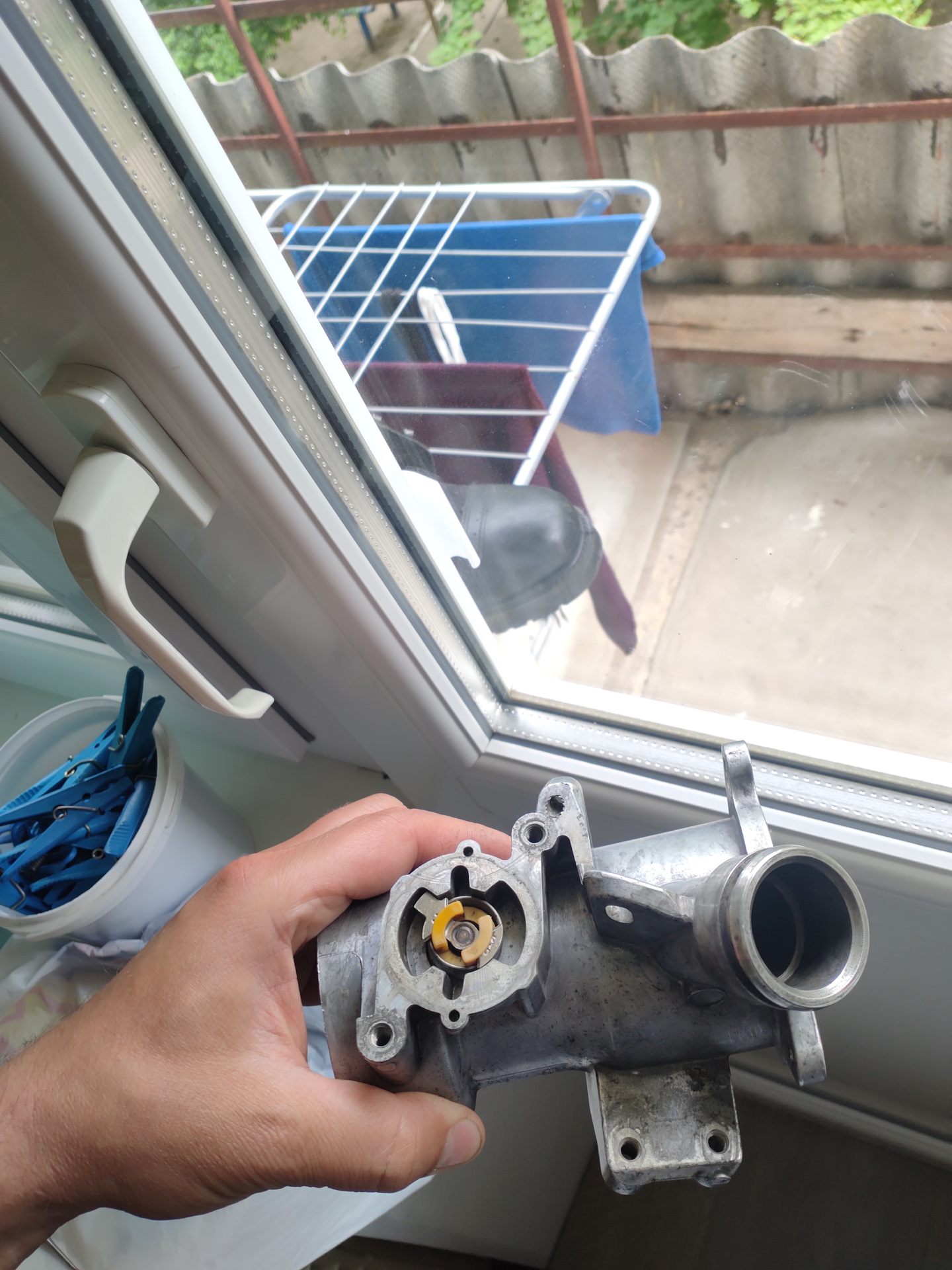

Мало ли кто что подскажет. Ничего не предвещало беды. Но, в какой то момент прямо во время езды машина потеряла тягу. Немного позже загорелся чек. Ошибки по дроссельной заслонке (да, в моем дизеле она есть в отличии от многих других) И ошибка по актуатору турбины. Обе ошибки толкуют об замыкании на массу или обрыве питания.

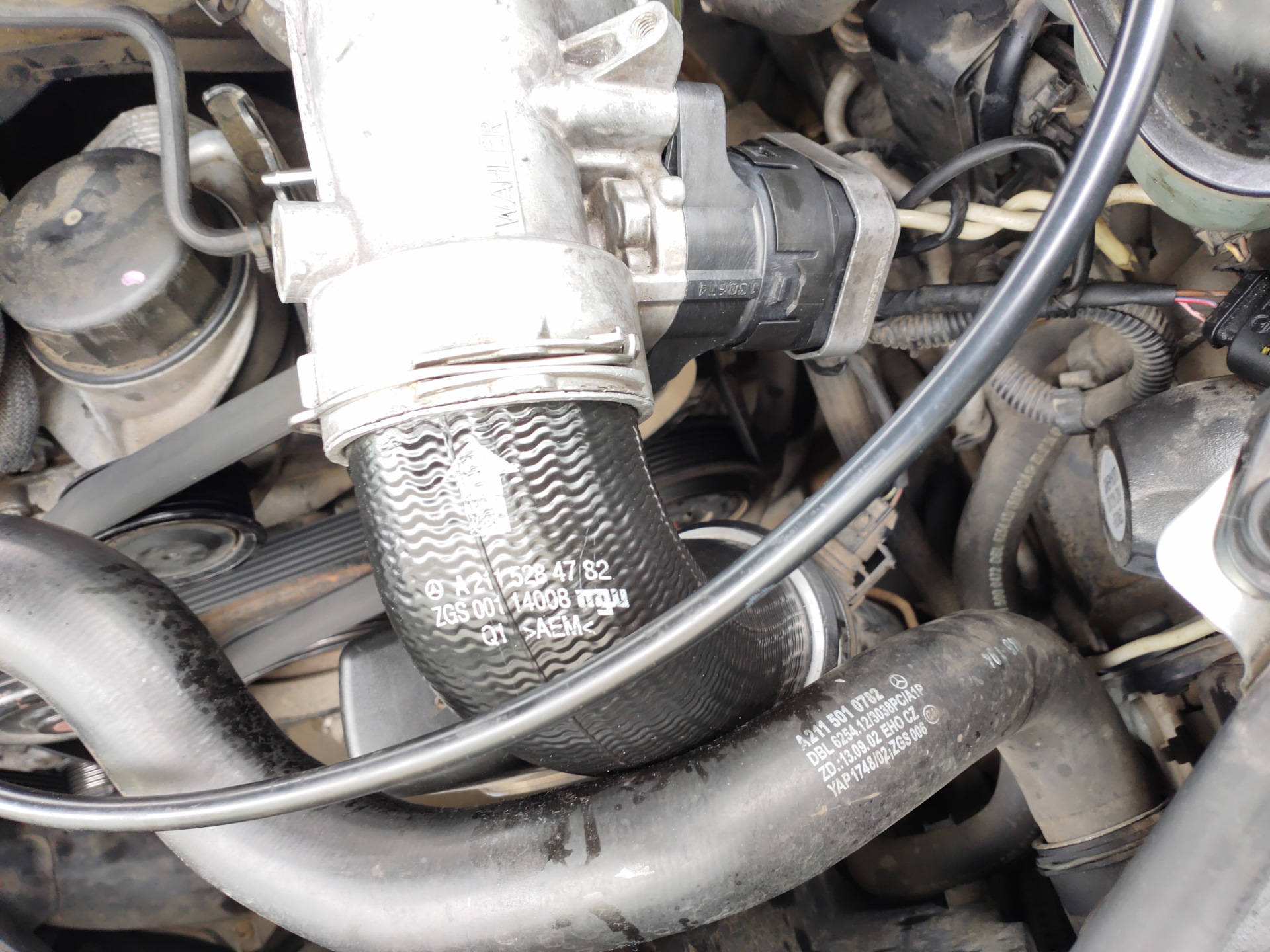

Не особо верится, что умерли одновременно актуатор турбины и заслонка на впуске. По электрической схеме у обоих элементов общее питание. Начну с прозвонки питания на фишке, потом прозвонке проводки и проверки предов. Дальше думаю проверить не заклинена ли геометрия турбины. И если заслонку можно отшить электронно. Она в дизеле нафиг не нужна (ее задача глушить мотор если он пошел в разнос или мягко глушить дизель при повороте ключа) То с актуатором беда, толковые мастера говорят, что актуатор так просто менять это не дело. Мол нужно настраивать актуатор под крайние точки движения геометрии именно этой турбины. Кто что думает по поводу этой ситуации?

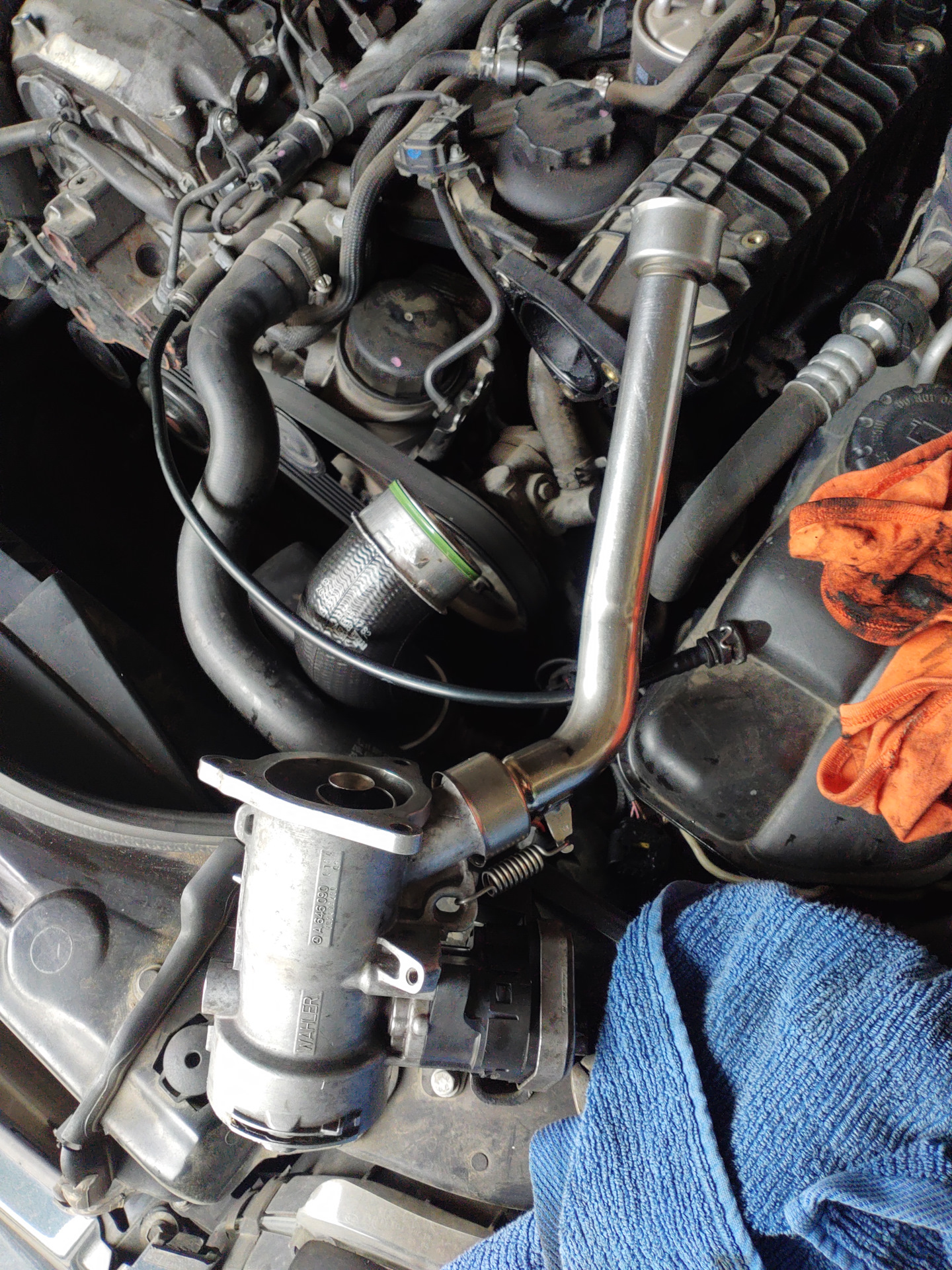

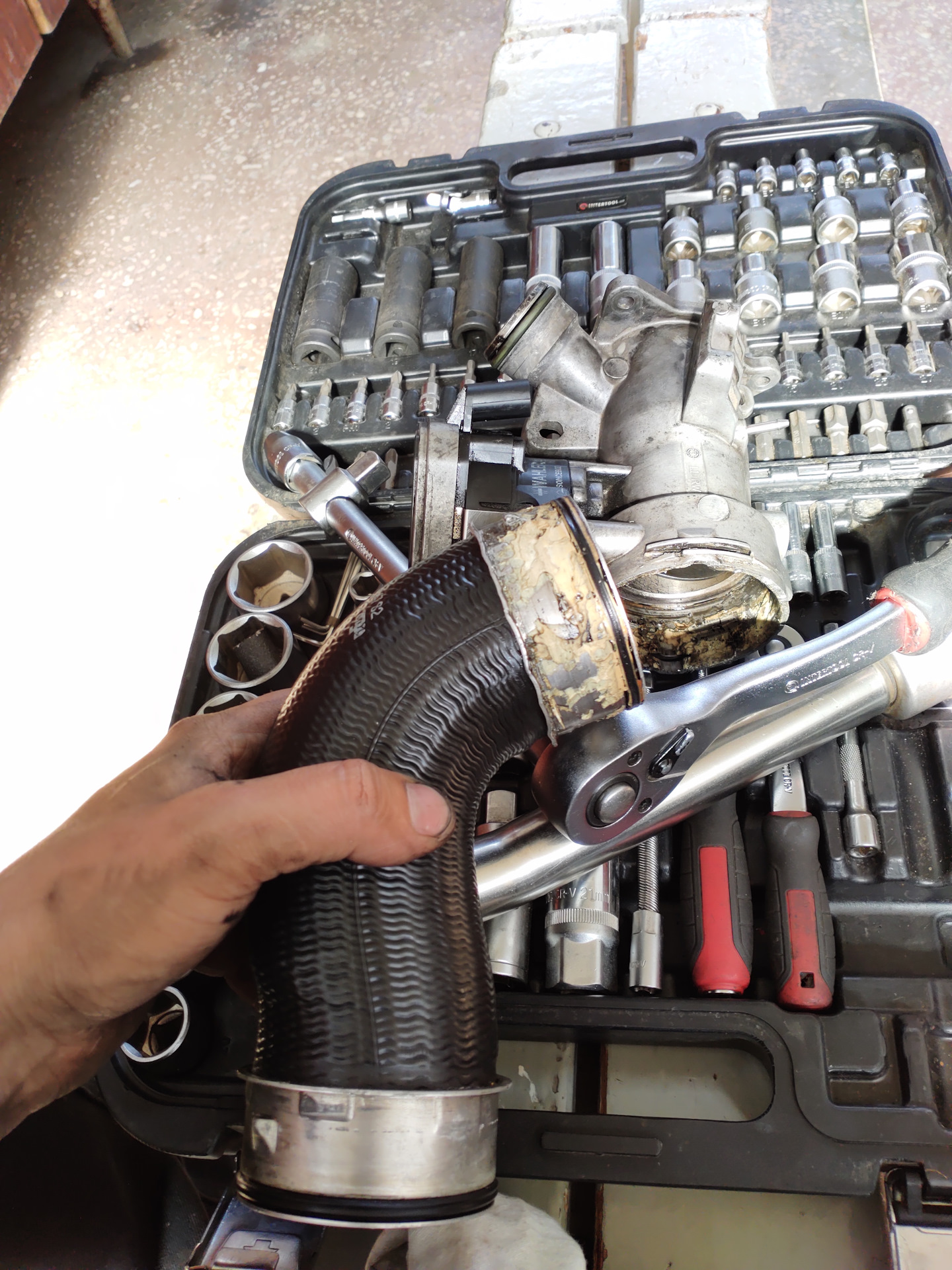

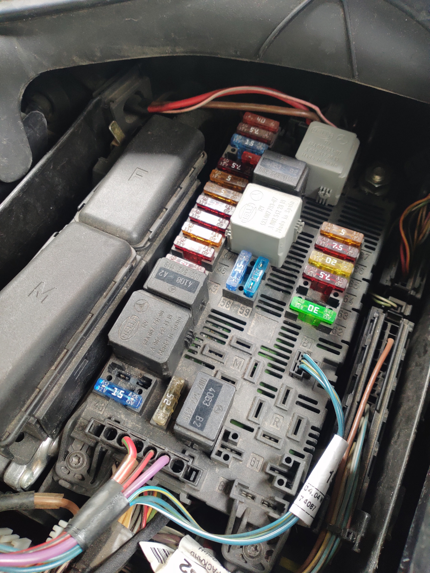

Р.S. в блоке предов под капотом нашел два сгоревших преда, 44 это блок управления cdi и 63 это реле стартера, и если по реле все понятно, был плохой контакт на пятаках втягивающего на стартете. То по 44 преду не понятно, если это пред на блок cdi как машина вообще работала? Еще не собрал впуск и не пробовал что будет. Но, думаю, если этот пред отвечает и за питание актуатора турбины и сервопривода дроссельной заслонки а оно так и есть. Получается пред мог перегореть из-за подклинивающей геометрии, возрос ток и сгорел пред. Если машина заработает, полезу проверять геометрию на предмет свободного хода на заглушенном и заведеном моторе.

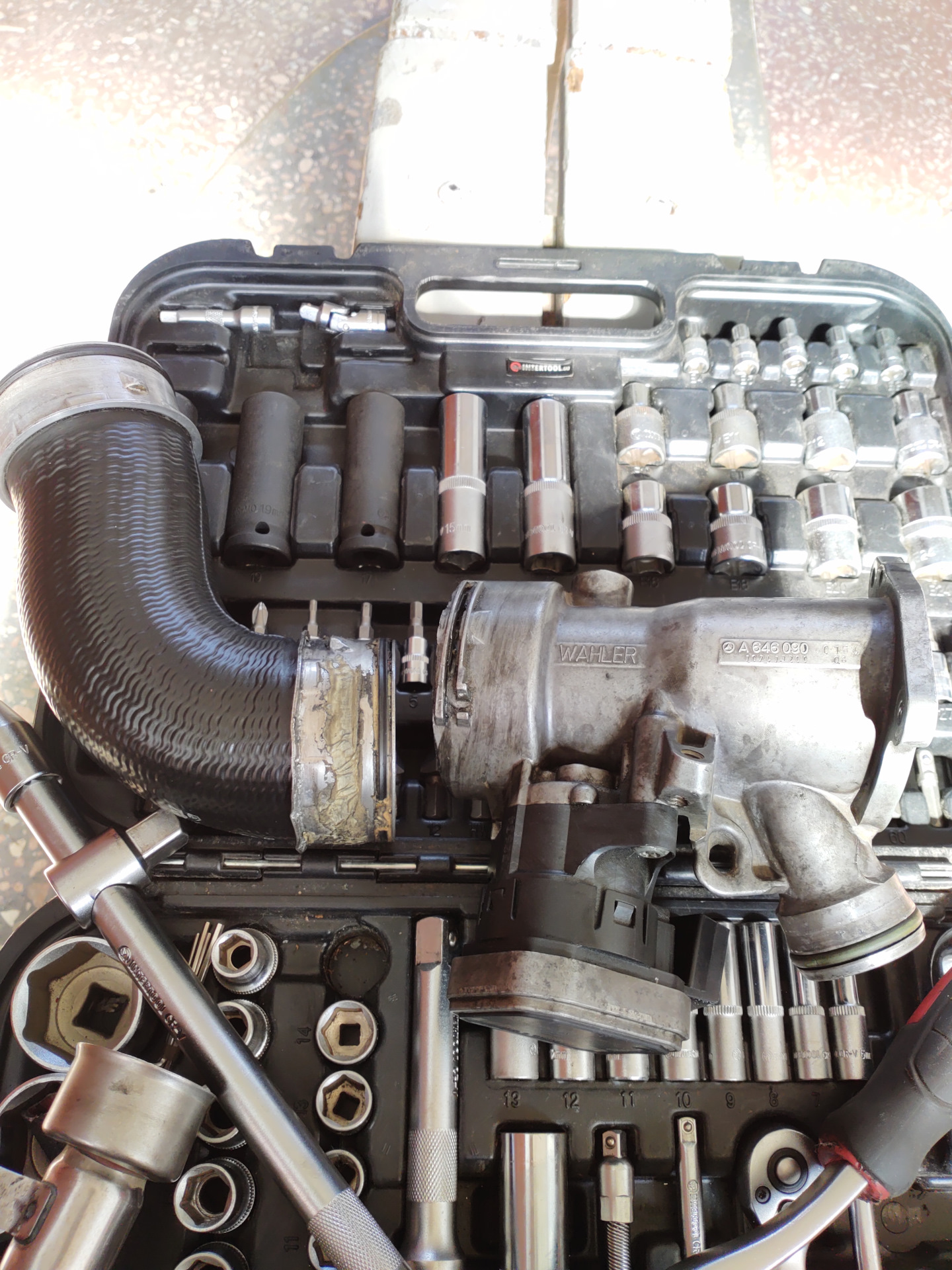

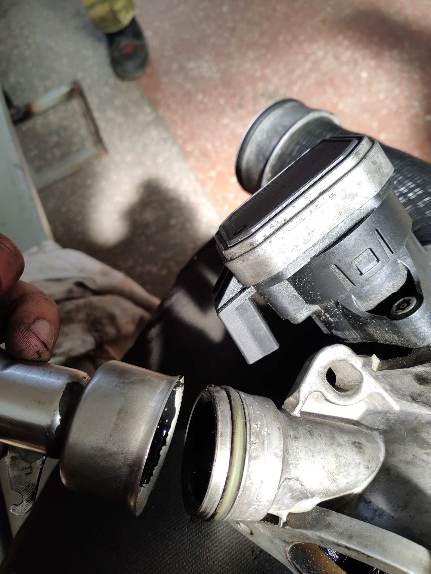

P.S Сегодня собрал впуск, накинул все фишки, турбина ожила, актуатор работает при повороте ключа, но, ошибка по дроссельной заслонке осталась. Прозвонил фишку, питание приходит. Один раз даже мотор вылез из аварии. Сам электромотор дросселя работает, но, по видимому потенциометр умер. Сейчас думаю, искать б.у. заслонку или отшить ее. Т.к. эта дрянь не участвует в работе мотора. Она нужна для аварийного глушения мотора, если он пойдет в разнос… Отредактирую отчет когда разберусь с мотором окончательно.

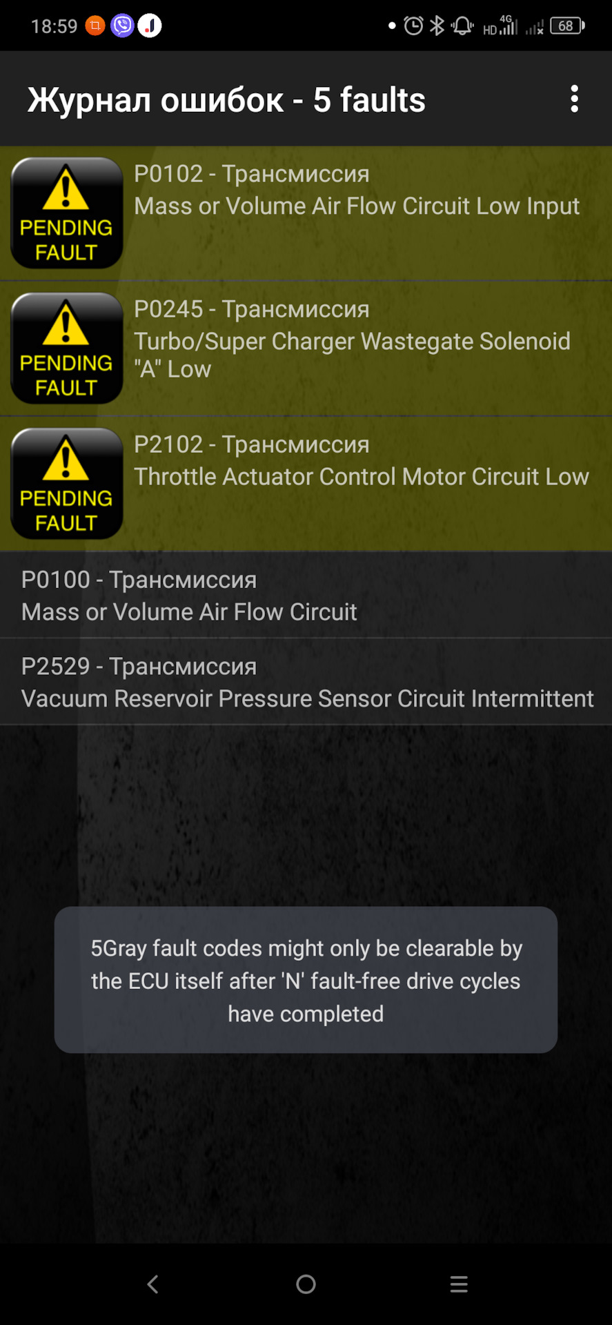

Спустя месяц мучений я победил этот немецкий автопром. Самое смешное, что, я мог это сделать в первые дни после поломки. В общем после потери тяги ситуация была следующая. Ошибка по сервоприводу геометрии турбины, сервоприводу дроссельной заслонки и датчику наддува. Изучив схемы питания я понял, что все эти датчики висят на одной линии питания. И было бы разумным проверить предохранитель. И как оказалось, под капотом в коробке предов где находится эбу мотора и блок есп. Сгорел предохранитель на 15 ампер, 44 номер. Именно этот пред отвечает за питание всех этих датчиков. Понятно, что пред сгорел не просто так. После того как я его заменил, скинул все ошибки. И стал смотреть, что выскочит по ошибкам. Осталась ошибка по сервоприводу дроссельной заслонки.

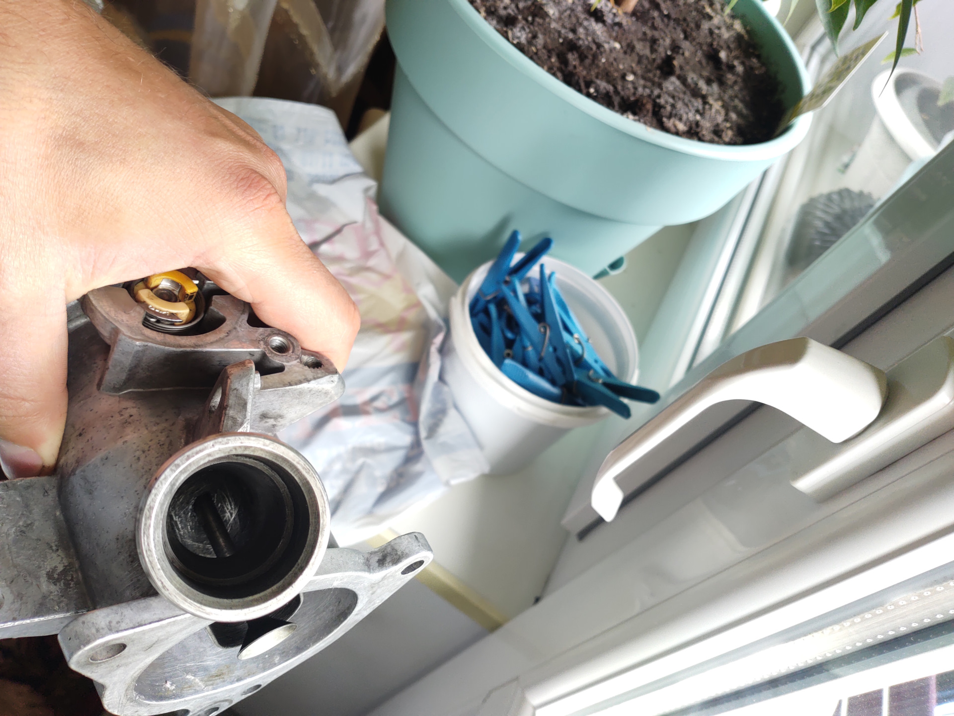

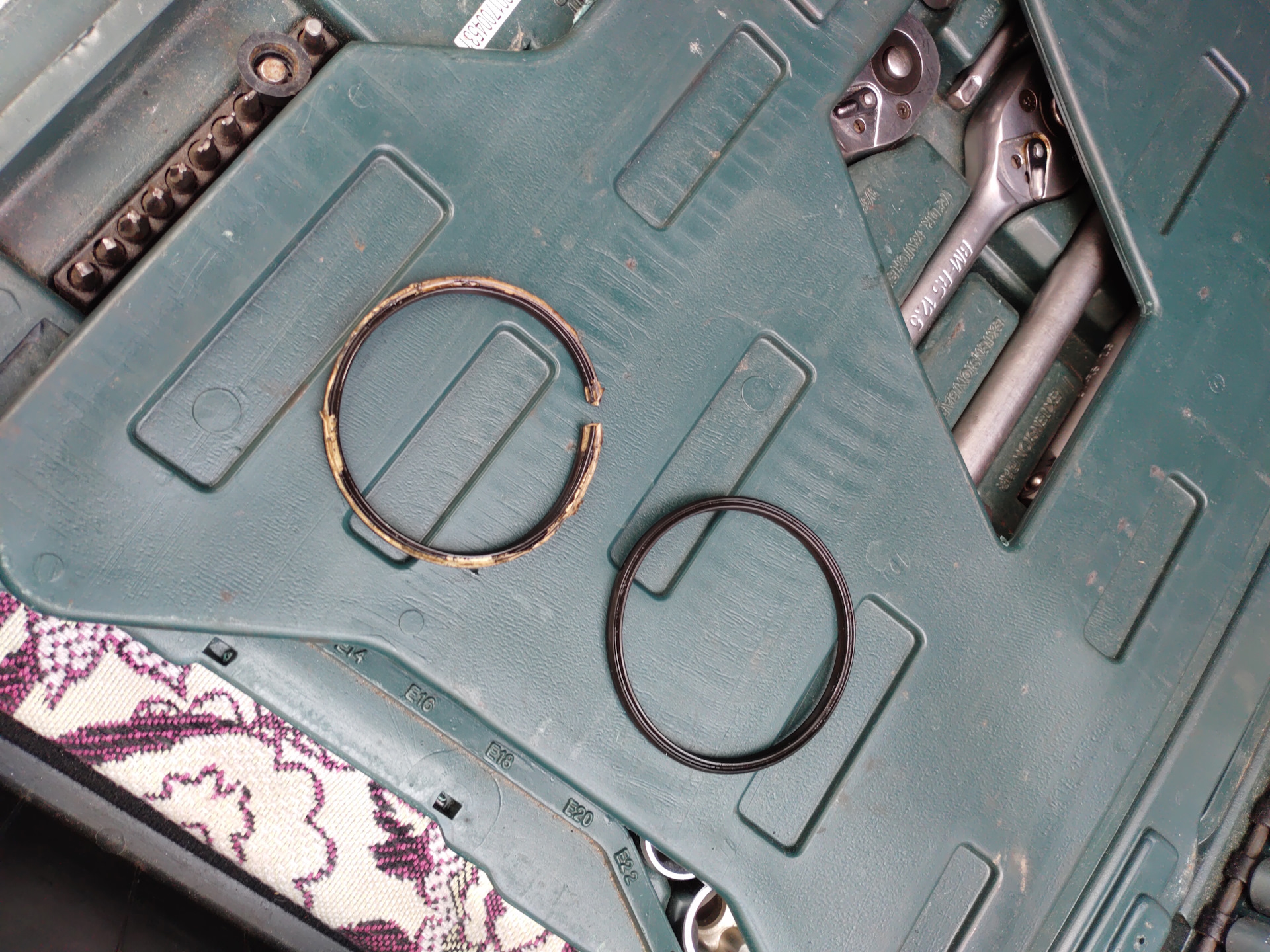

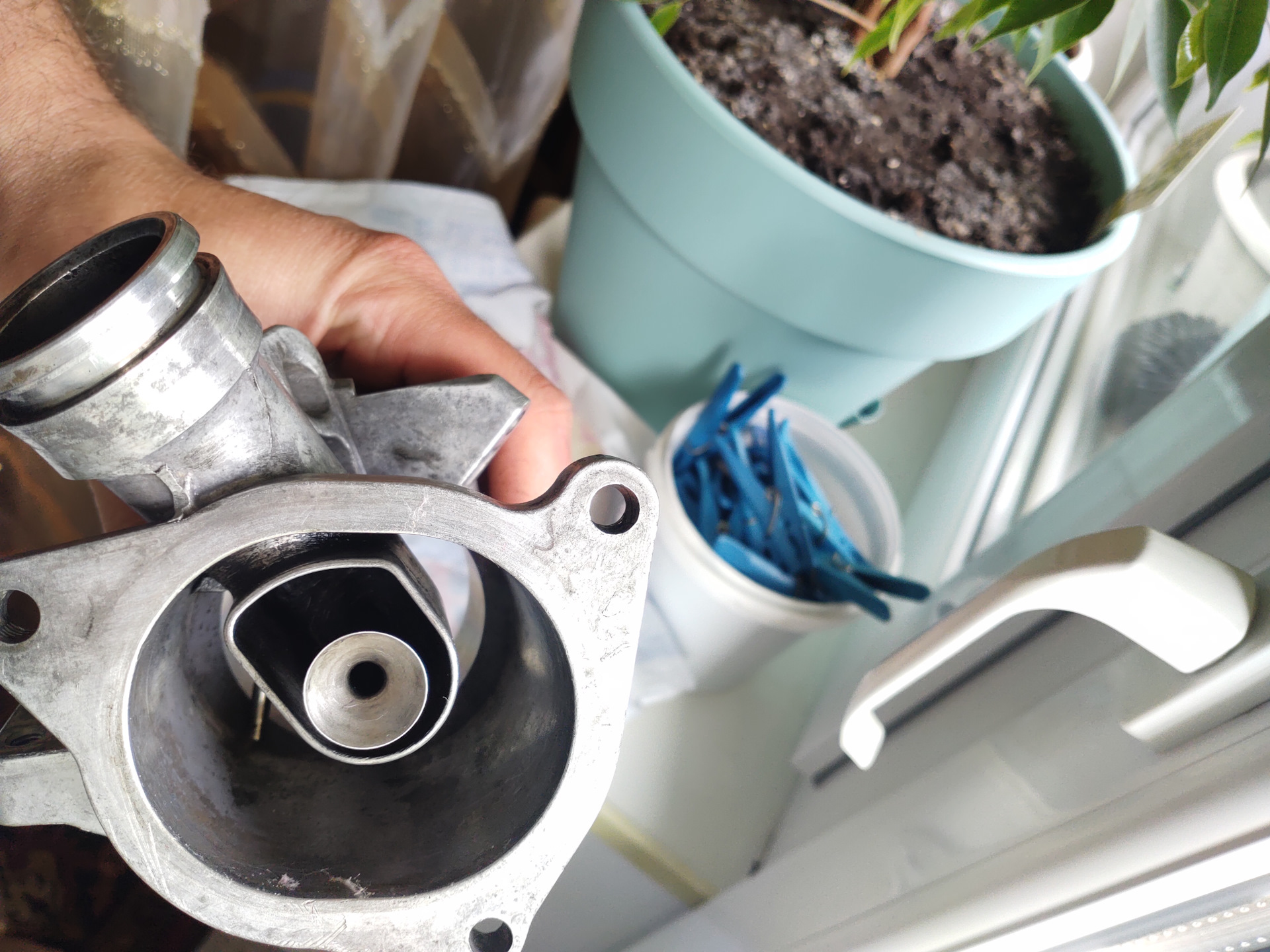

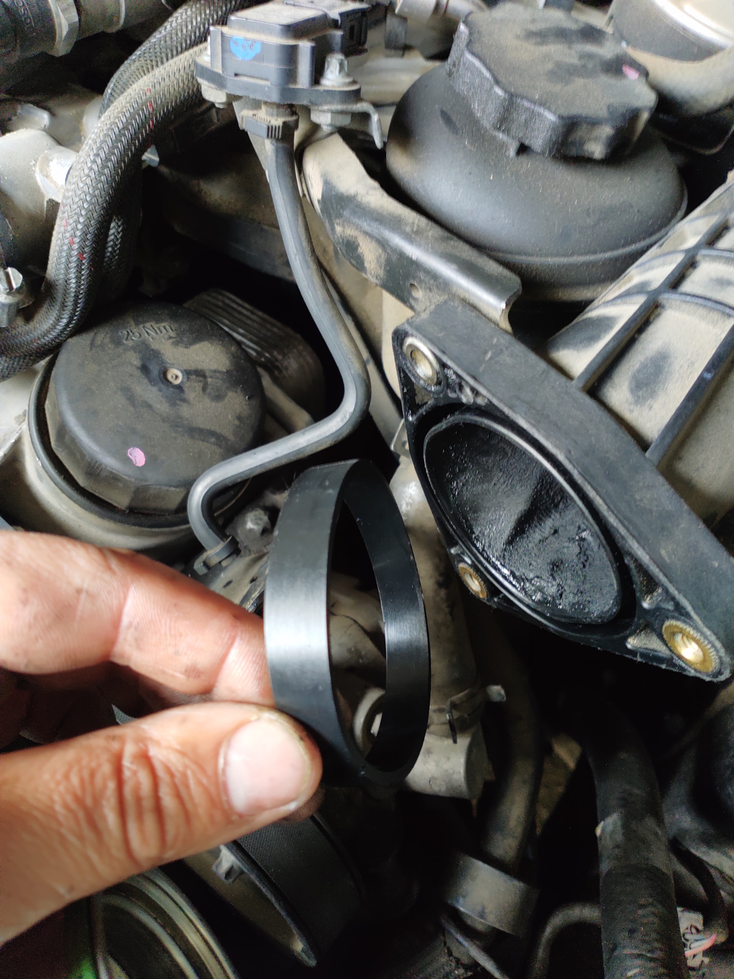

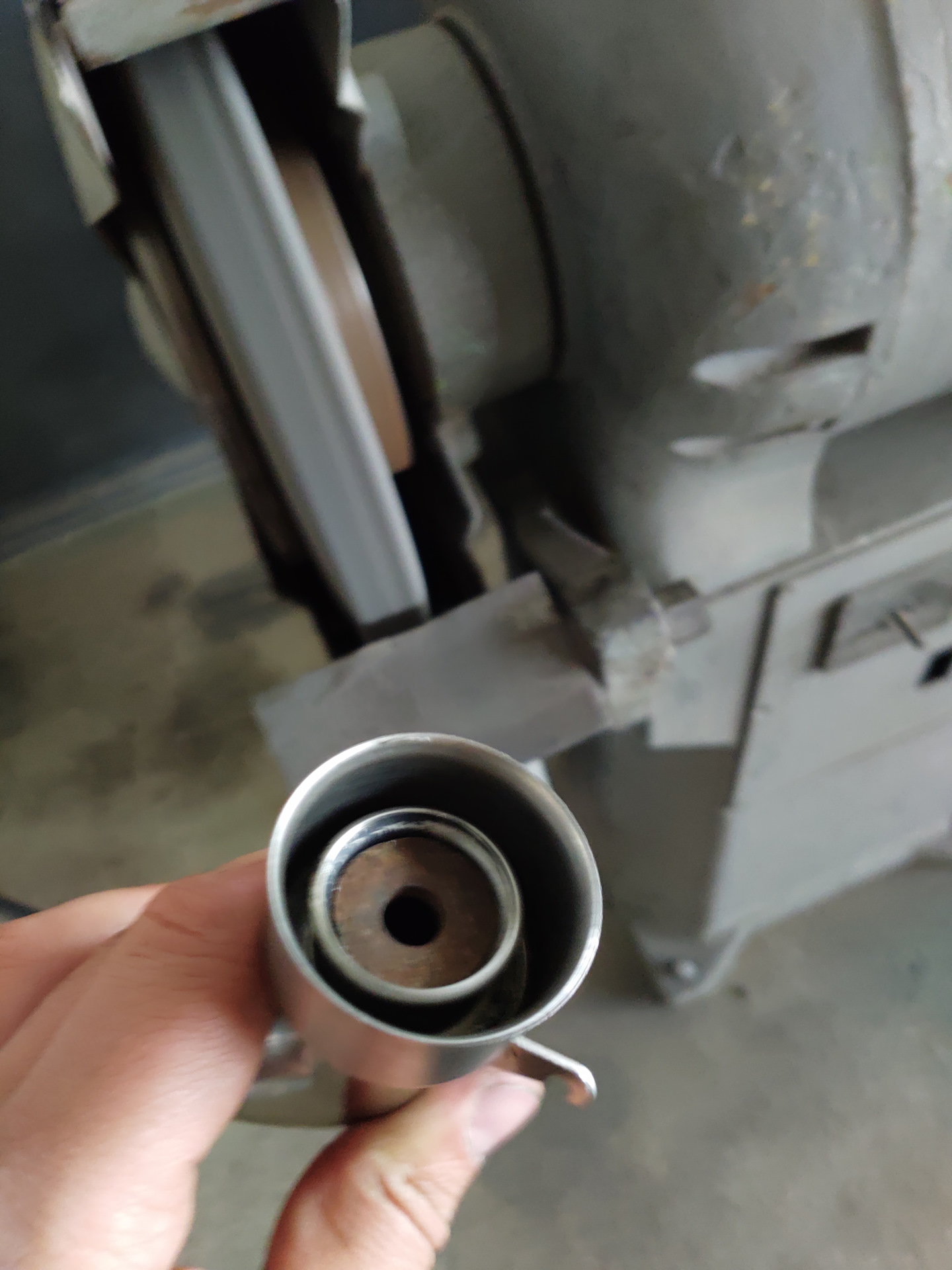

Я понял, что эта дрянь умерла и надо принимать решение. Отшивать эту заслонку электронно или подкидывать б.у. Я принял решение отшивать ее, попутно искал б.у. заслонку, но т.к. эта заслонка есть у меня и у Билла Гейтца в машине, то, хрен ты ее найдешь так просто. Вот клапанов егр море в продаже, а дросселей на дизель, — фиг вам. Поехал я к проверенному человеку у которого я обслуживаюсь, — отшивать дроссель. Он честно пытался решить вопрос, но у его программиста нифига не получилось и он признал поражение. Деньги были возвращены. Спасибо Олегу, очень порядочный человек. Дальше был еще один мастер, очень высокого класса. Он поправил мне вин номер в машине, т.к. его каким то образом изменили. При том, что все железо и эбу с замком были родными. Он же мне пояснил, что все мои проблемы с прошивкой из-за того что, все программисты пытаются впихнуть мне прошивку от машины с автоматом. А у меня механика! Идет конфликт, ошибка вариантное кодирование, неверный набор данных. При этом круиз контроль не работает. Промучавшись около месяца и залив миллион прошивок и наблюдав при этом как у меня отваливалась приборка, тормоза (SBC), освещение и еще куча всего я немного очканул так ездить. Немного покурив я подумал, что, проще купить б.у. дроссельную заслонку и забыть про весь этот кошмар. Я приехал к Олегу, он мне залил обратно исходную прошивку, где горела ошибка по дросселю и я поехал на разборку. Там подкинул другую дроссельную заслонку и машина полетела. Ошибок нет, круиз и все остальное заработало. Господи, я был несказанно рад этому. Да, с меня содрали много за эту заслонку. Но, ребята не заметили как подарили мне вместе со впускной частью датчик наддува. Поэтому я не сильно обиделся высокой цене дроссельной заслонки. Сейчас я счастливый пью джэк дэниэлс.

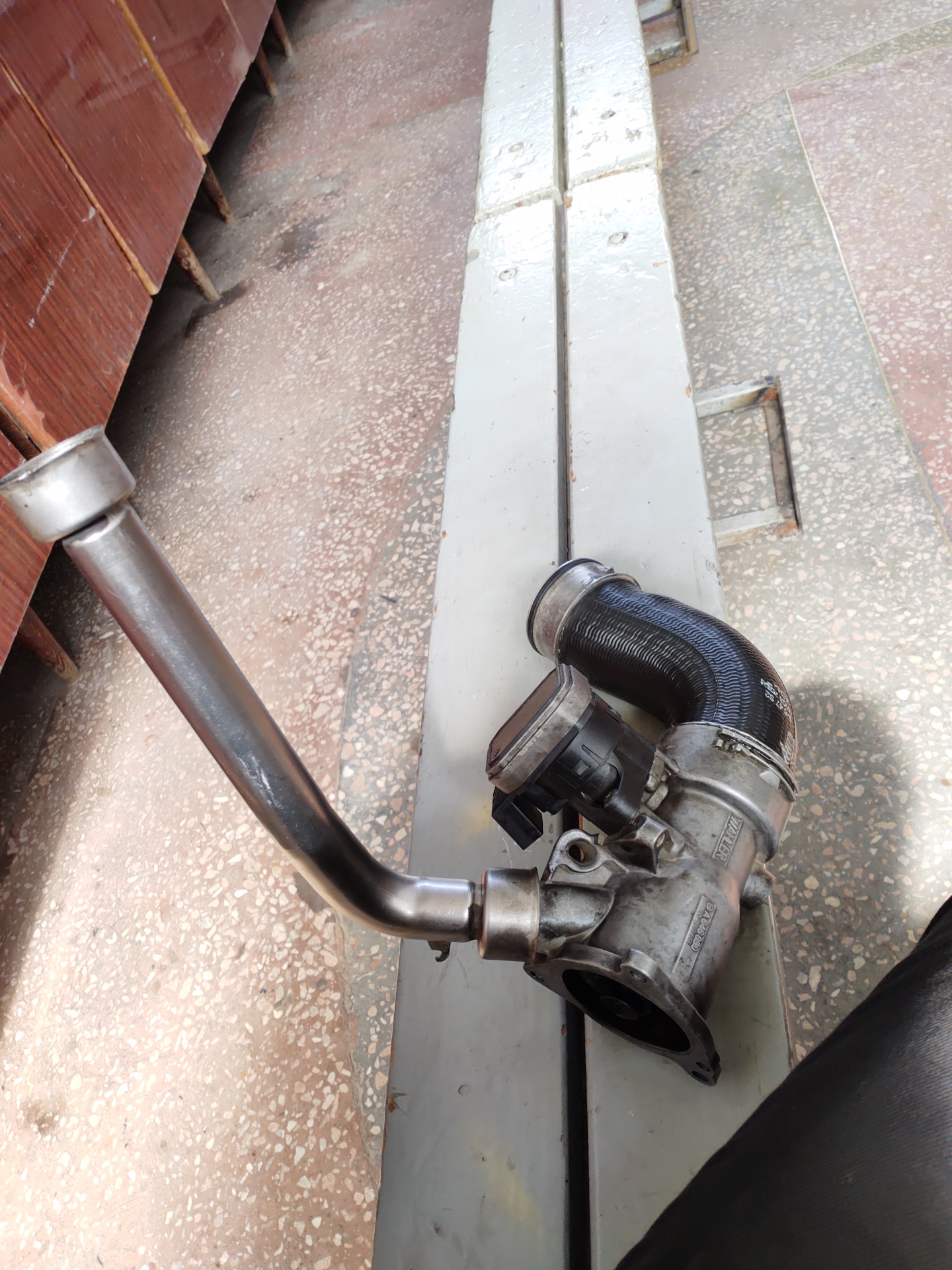

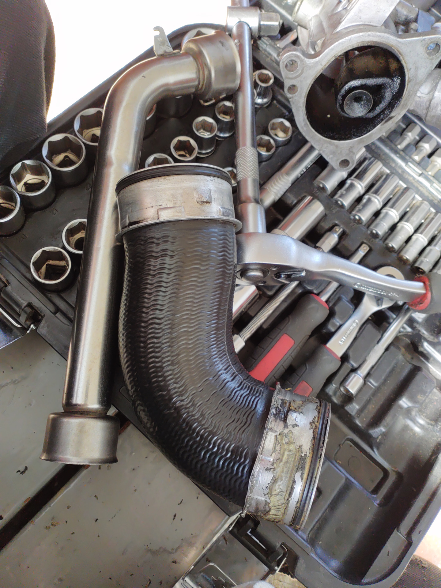

И думаю, вот другой человек, не разбирающийся в этом не размотал бы так просто этот клубок проблем. Мне говорили, да твоя машина конструктор, у нее неверный вин номер, у нее умирает замок, у нее не ее мозги, она утопленница, у нее клинит актуатор турбины. Поверьте, это сложно слышать. Ведь я не всегда могу достоверно знать, что это не так. Но, что по итогу: мозги мои, их вытащили и посмотрели на номер и дату выпуска. Они точно мои. Вин номер был изменен из-за грязной смотки пробега, замок зажигания родной и работает без косяков, актуатор турбины и сама турбина проверены мной лично. Актуатор не клинит, турбина не имеет люфтов, масло не гонит. Машина при покупке осматривалась на подьемнике со сьемом всего пластика. Там нет ни капли ржи и все целое. Вот так наслушаешься людей… По итогу машина бегает, все хорошо, а я пью потихонечку вискарик и думаю. Как хорошо, что меня не смогли наебать и впарить дорогущий ремонт. Помогло мне в этой ситуации то, что я имею привычку все фоткать. Т.е. каждое действие всех мастеров я фиксировал, после по фото разбирался кто и что делал. Именно так я и размотал этот клубок имея свои знания и интернет. Попутно на фото видно, как я заварил трубку егр, поменял резиновые колечки на впускном патрубке. Какой то пид.с взял и всадил порванное колечко на герметик.
Попутно отмыл алюминиевую часть впуска. Вот так. Всем успехов!

Не могу понять- есть версии дизеля с дросселем и без? Вот у меня корпус такой есть, но там нет никаких заслонок. Програмно всегда показания стоят 5%. Тест исполнительный не реагирует. Выкинули что ли дроссель прошлые умники?
Они чаще без дросселя идут, с дросселем это редкость

Это что за хиробора электронная у тебя на дросселе? 😳
ее сервопривод
У меня сгорал 44 предохранитель, когда заклинило сервопривод вихревых заслонок, также были аналогичные ошибки. Проверьте в первую очередь его
