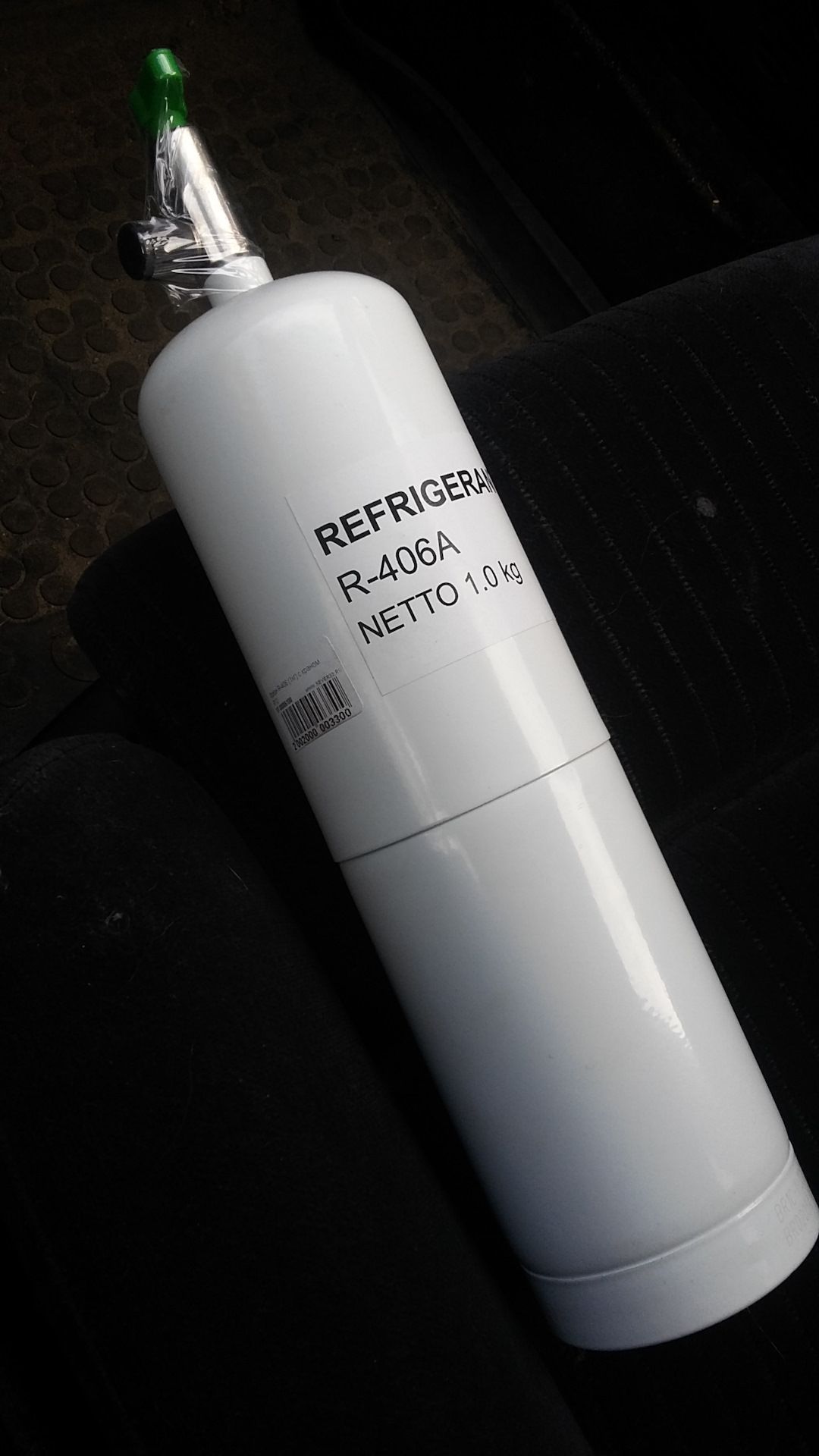

Нормальная цена. Фреон сейчас по 200- 250 р за 100 гр. там где-то 850 грамм. Плюс промывка жидкость для промывки. Масло к 134 фреону И в компрессоре масло заменить. Но там есть такая штука как ресивер докипатель. Он сушит фреон. И вот его практически навозно промыть. У него внутри шарики селикогеля. Его менять придётся. Это ещё плюс по мимо тех 10 что обьявили. По мне так попробовать залить 406 а и посмотреть что будет. А если по уму переходить на 134 то там цены не сложишь.
6 за промывку; 4,500 за фреон
Кстати да 406 А. В помощь наверно самый оптимальный вариант. Найди в авито контору фреон Ростов. У них видел кажется 406а килограм и цена 1800 кажется.
Мне за заправку 134м обьявили в районе 10 штук вмнсте с промывкой.
Есть по 1кг.купил два балона и к заправщикам.систему проверят и закачают.
Я у меня залит 406 фрион(заменитель 12)
Сколько уже ездишь на 406-м фрионе?
Третий год

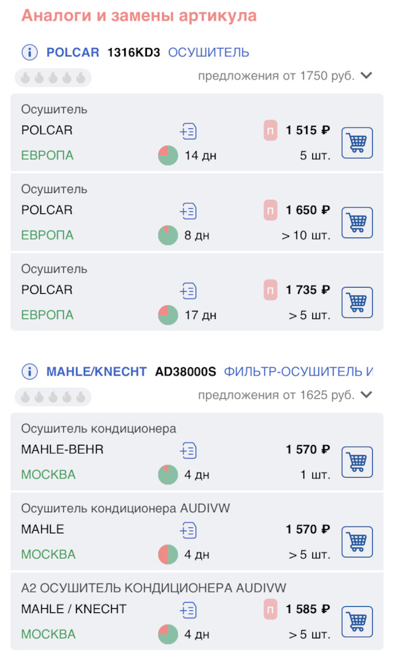

Что есть Докипатель?
Докипатель, осушитель и ресивер все в одном лице. Это алюминиевая баклуша с правовой стороны.
Так бы и сказал, что осушитель. Сразу толком не понял.
Его по любому менять
Как бы да. Но он те только сушит фреон. Он ещё ресивер. И расположен после испарителя и препятствует попаданию жидкого фреон в компрессор. Поэтому в каком то роде и докипатель.

Ничего не надо менять…во вторых новым его не найдешь
Система долго была без фреона. А там внутри селикогель который тянет влагу из воздуха. Если не не менять то можно угомонить компрессор. Но может повезёт. И новый ресивер вполне можно найти.
Всё работает…если так уж надо то можно просушить в термопечке.
Ещё сталкивались с бедой такой на 100 ках и а6. Что из за него в жару не холодит климат. Когда ресивер забивается и стоит он перед испарителем то он сам начинает дросселировать. А в системах где он после испарители как у нас. То выходит что его пропускная способность не может обеспечить необходимый проток. Давление высокое растёт и нижнее тоже растёт. И выходит разница между низким и высоким не большая. И снижается производительность дроссельной трубки. И климат не холодит.
ministrrr
Ииии…заказывал в свое время, приходит под 134…а у разных систем резьбы разные
Да там есть отличия по резьбам. Но тут как повезёт. Себе когда собирал кандер я менял его. По мне как сушить его, это как мыть масляный фильтр при замене масла.
Что мешает заправить R12? На выходе из дефлекторов t°+2C. Хватает его на более продолжительное время, чем R134, т.к. менее летучь.

Нормально все с экологией…406 фрион вещь
