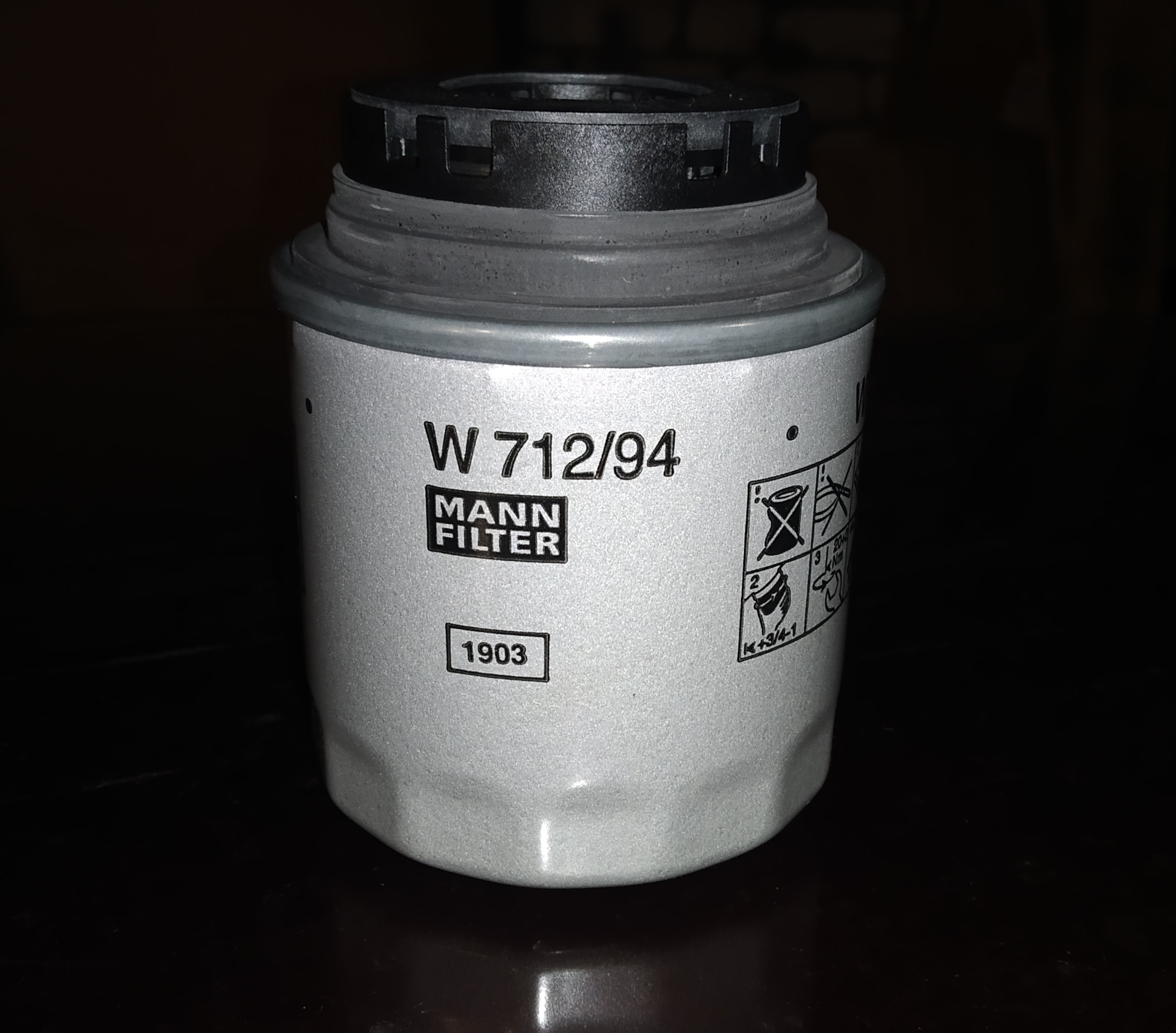

Фильтр по всеобщему техническому помешательству использовал Mann.

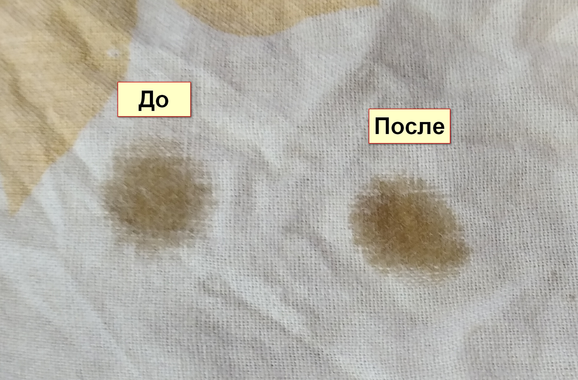

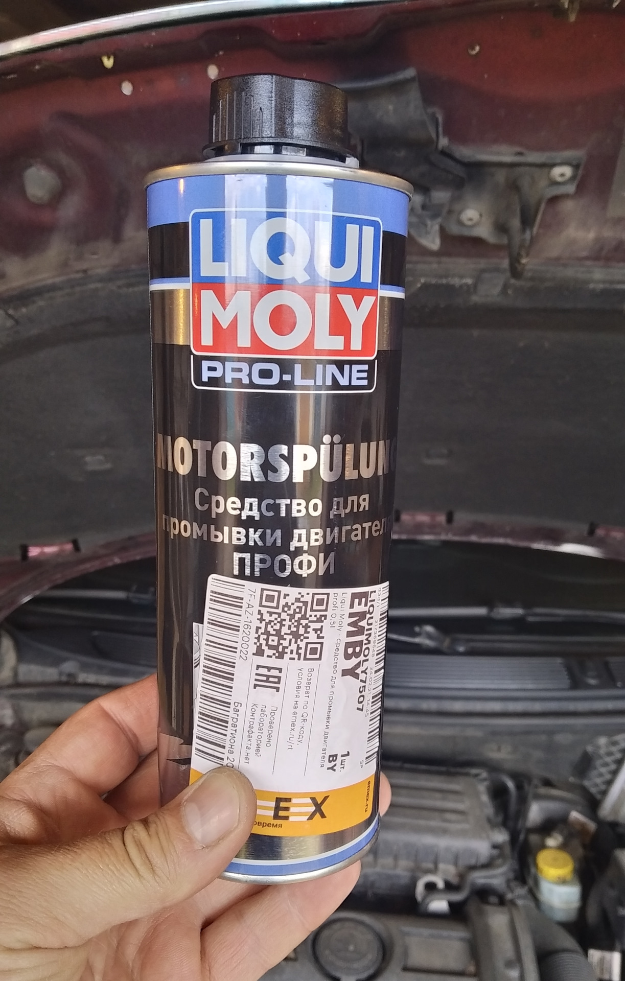

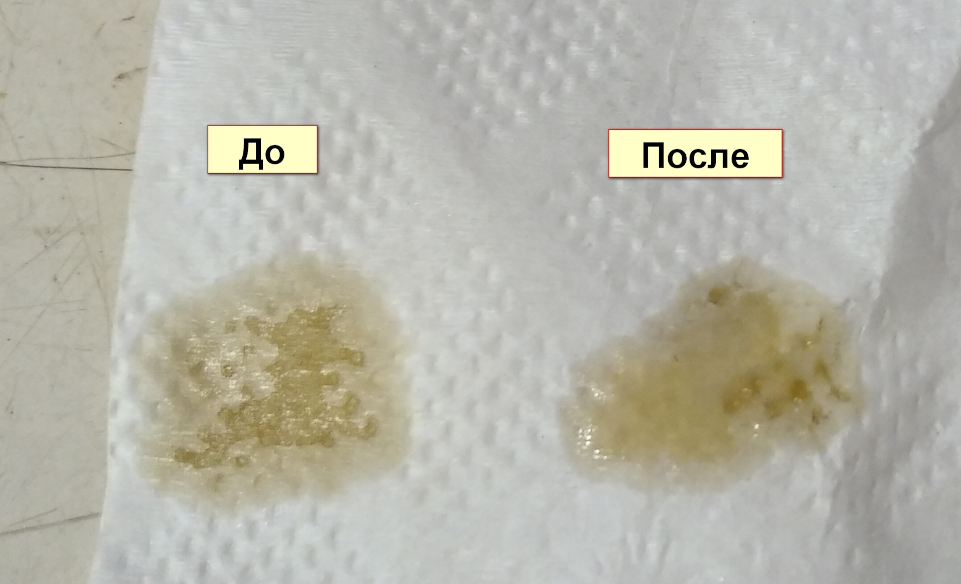

Промывками никогда не пользовался, но в этот раз решил попробовать вот такое волшебное средство.

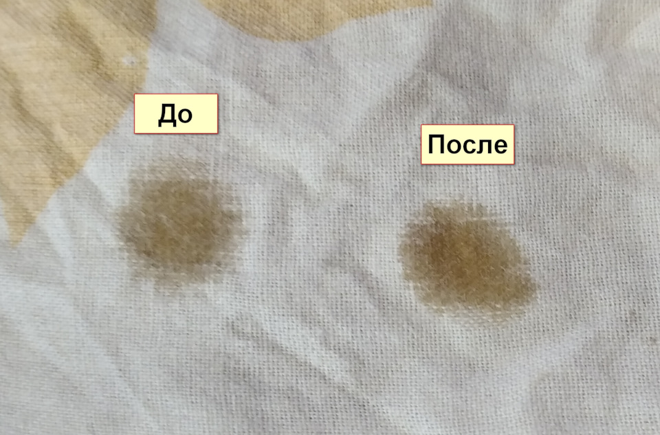

Результат — на двух фото ниже. Капля масла со щупа до промывки и после.
На мой взгляд волшебства не произошло, разницы практически нет.

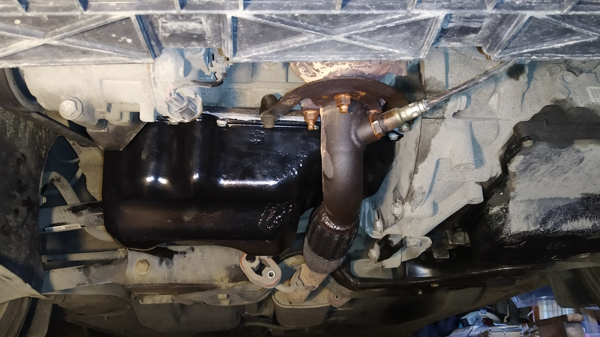

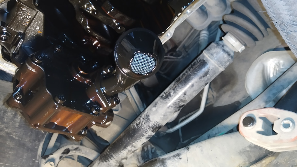

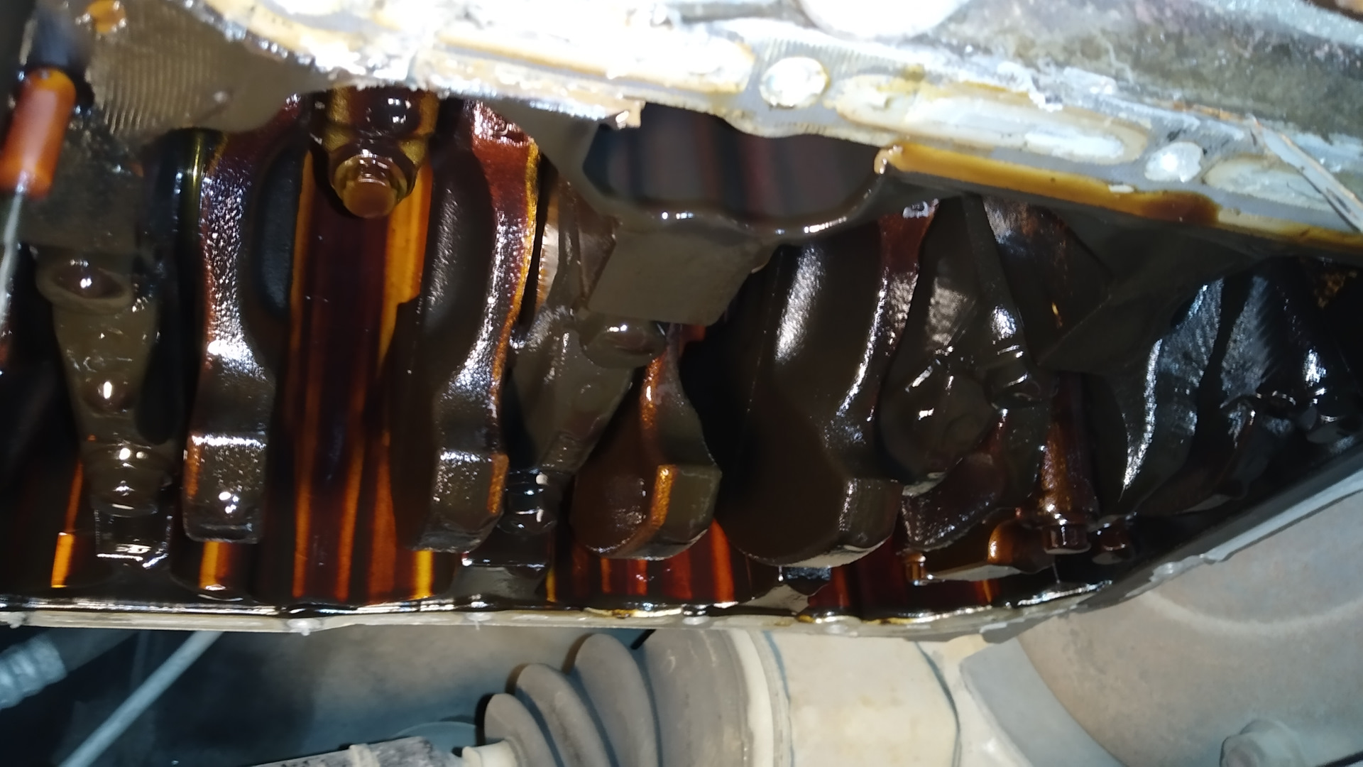

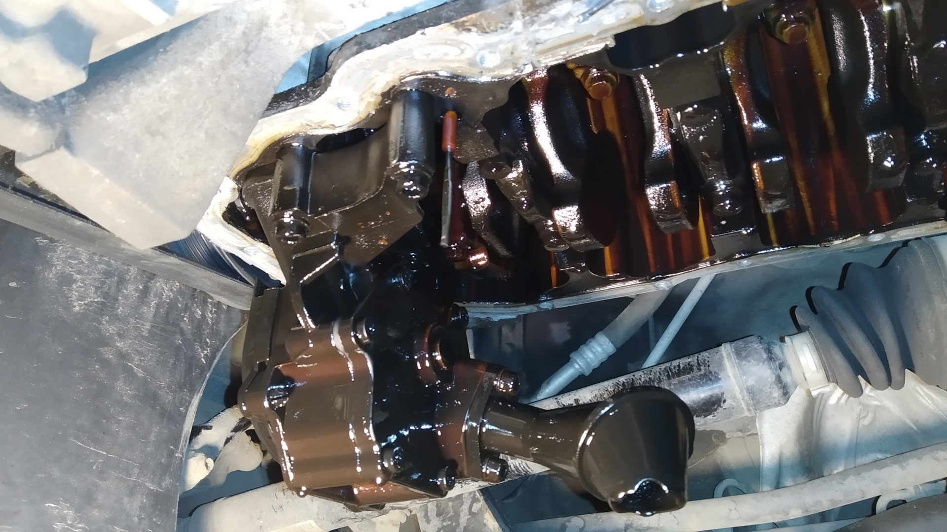

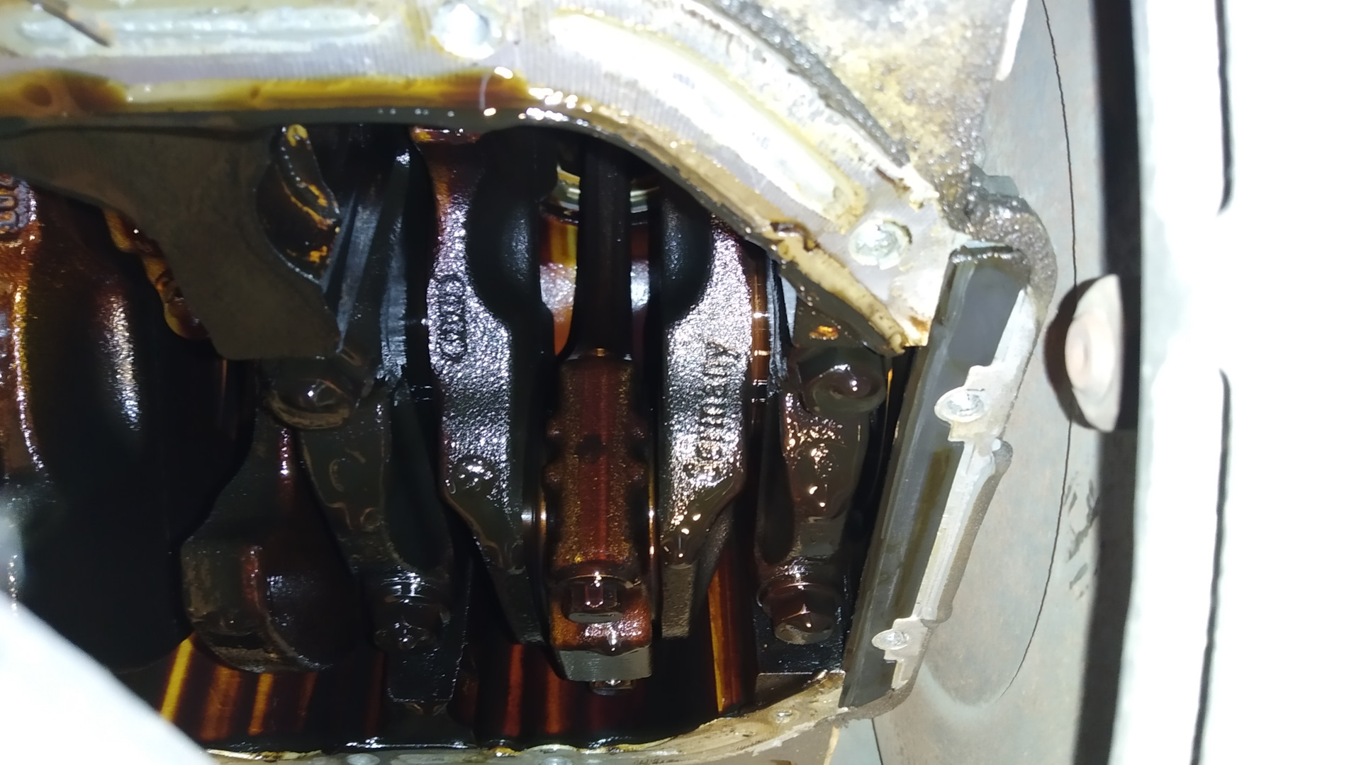

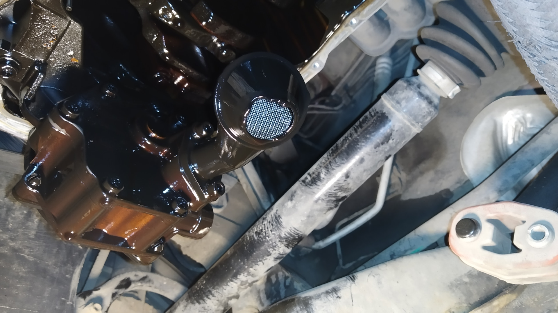

Решил снять свой ржавый поддон с целью пескоструя, пока не сгнил (подробнее об этом здесь), и взглянуть, как бывший владелец относился к своему двигателю (но судя по нагару под маслозаливной пробкой мне уже было известно — как типичный наездник). Результат цвета известной вязкой субстанции — на внутренностях двигателя — фото ниже:
На мой взгляд масло менялось "по регламенту" — не чаще 15 тыс км (именно — не чаще).
Вывод — почаще меняйте масло, не слушайте менегеров.
Самое интересное, что сетка маслозаборника боролась с нагаром до последнего, и вышла единственным победителем из этой неравной битвы.

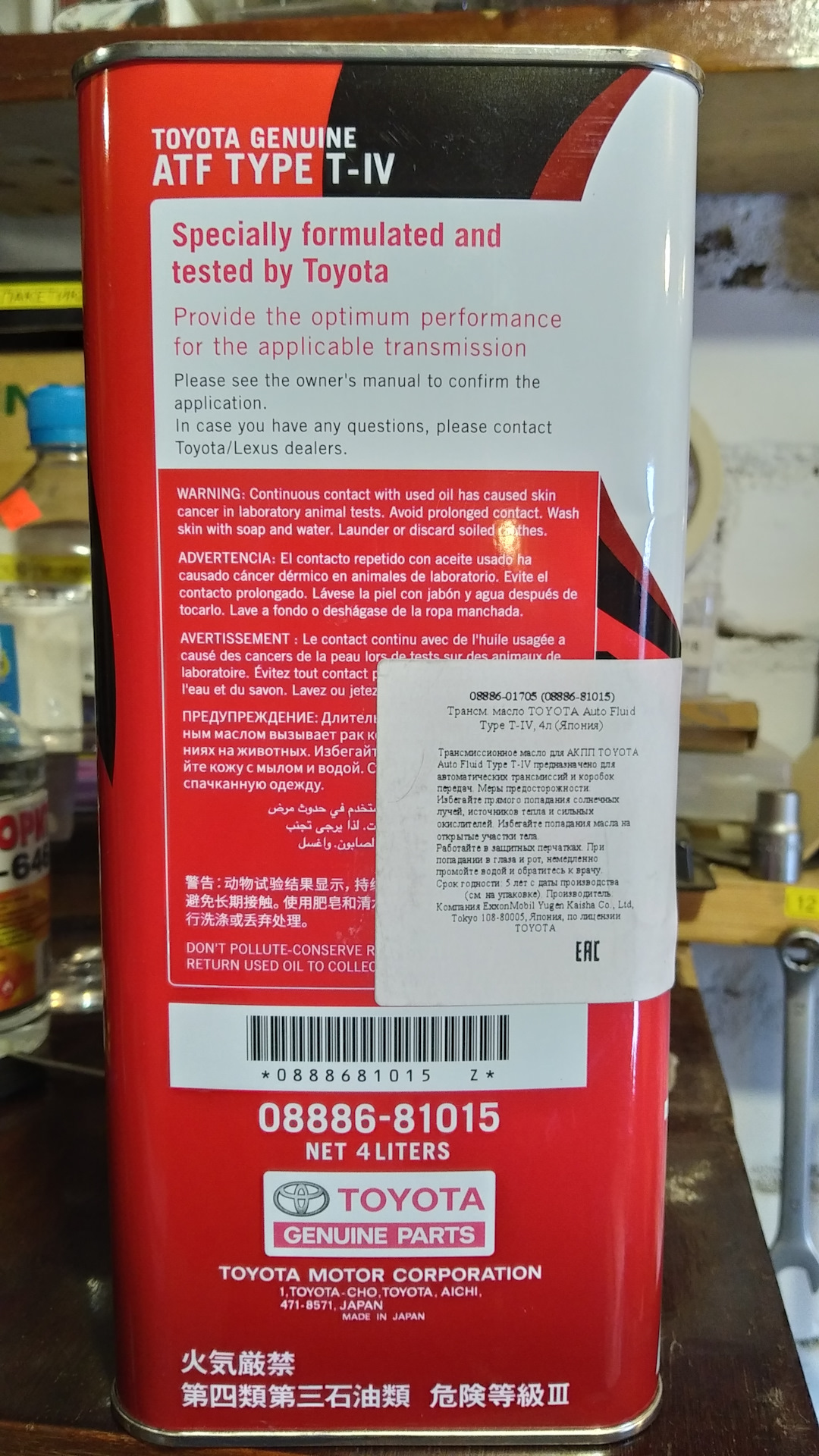

1. Частичная замена масла в АКПП (внеочередная — для профилактики).
Для этого приобрёл жидкость Toyota Type-IV, код для заказа 08886-81015 — новый код и новая банка от того же производителя, загуглил на оф.сайте (старый код был 08886-01705, банка серого цвета).

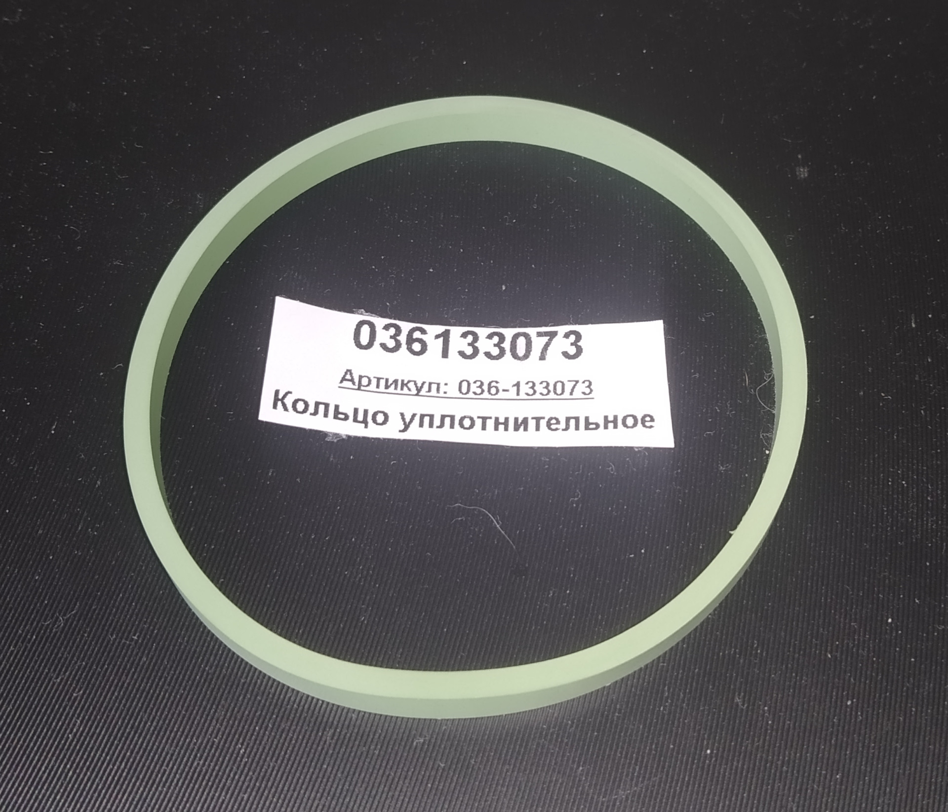

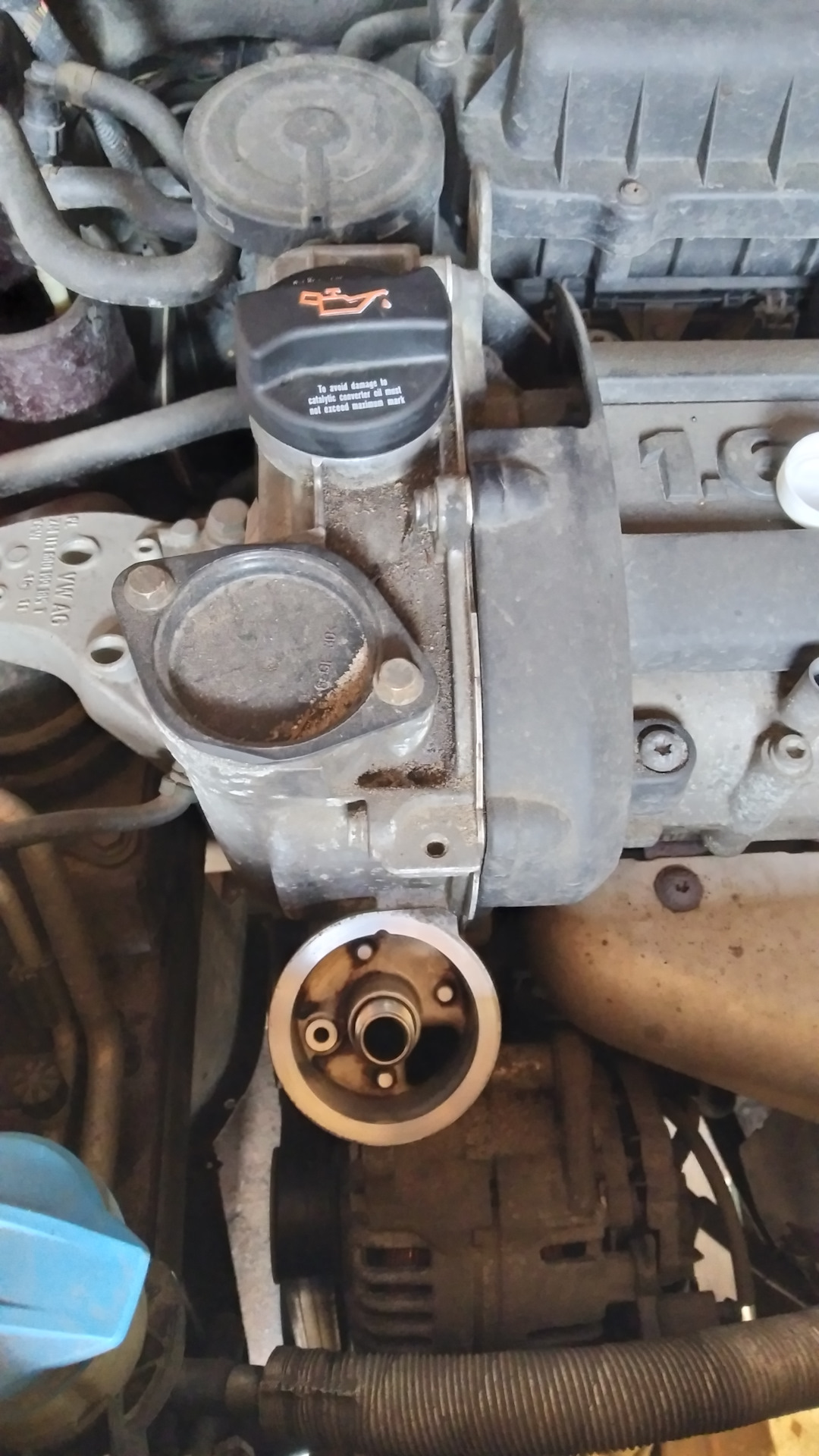

2. Промывка блока дроссельной заслонки, где, полагаю, присутствует та же коричневая фигня на стенках, как и внутри двигателя. Для этого приобрел прокладку. Код на фото ниже.

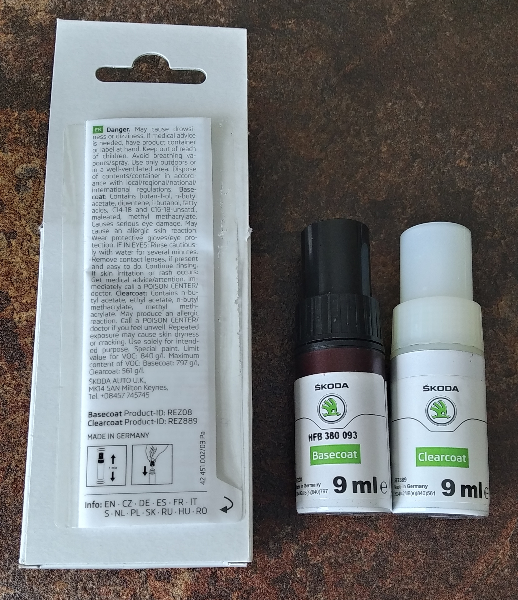

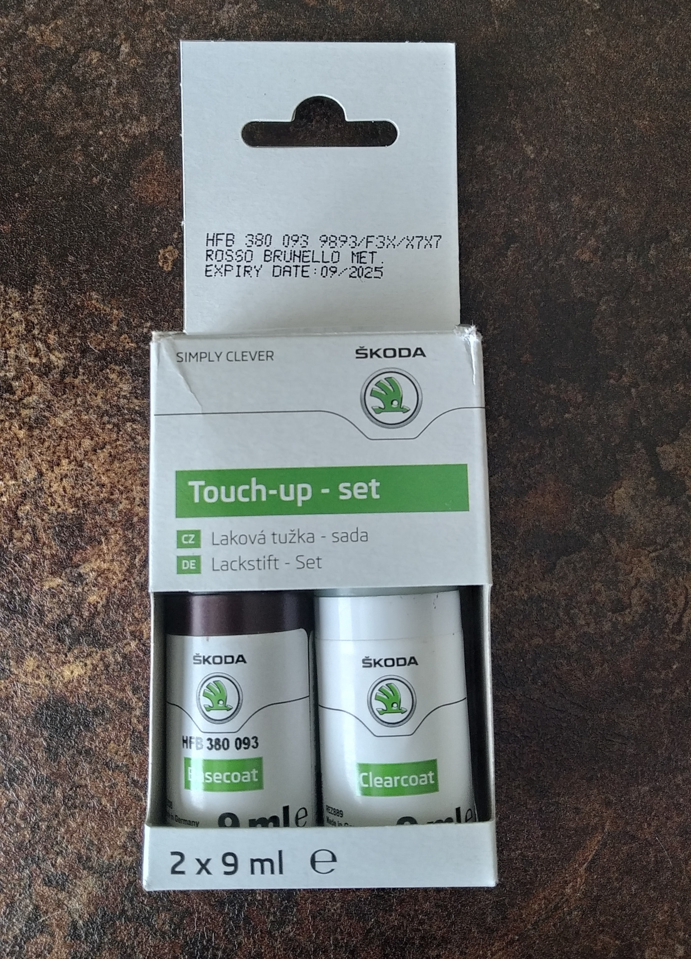

Для замазывания коцыков на кузове приобрёл такой набор в цвет моей машины (F3X).
В процессе снятия поддона заодно открутил и снова прикрутил на медную смазку гайки крепления приёмной трубы глушителя к коллектору-катализатору. Также открутил и прикрутил нижний лямбда-зонд. Открутить его удалось после пары ударов острым зубилом в основание (в шайбу-прокладку). После чего он без труда, с характерным щелчком открутился обычным рожковым ключом на 22. Гофра требует замены — внешняя сетка начала рассыпаться на иголки. В общем работы ещё много…
