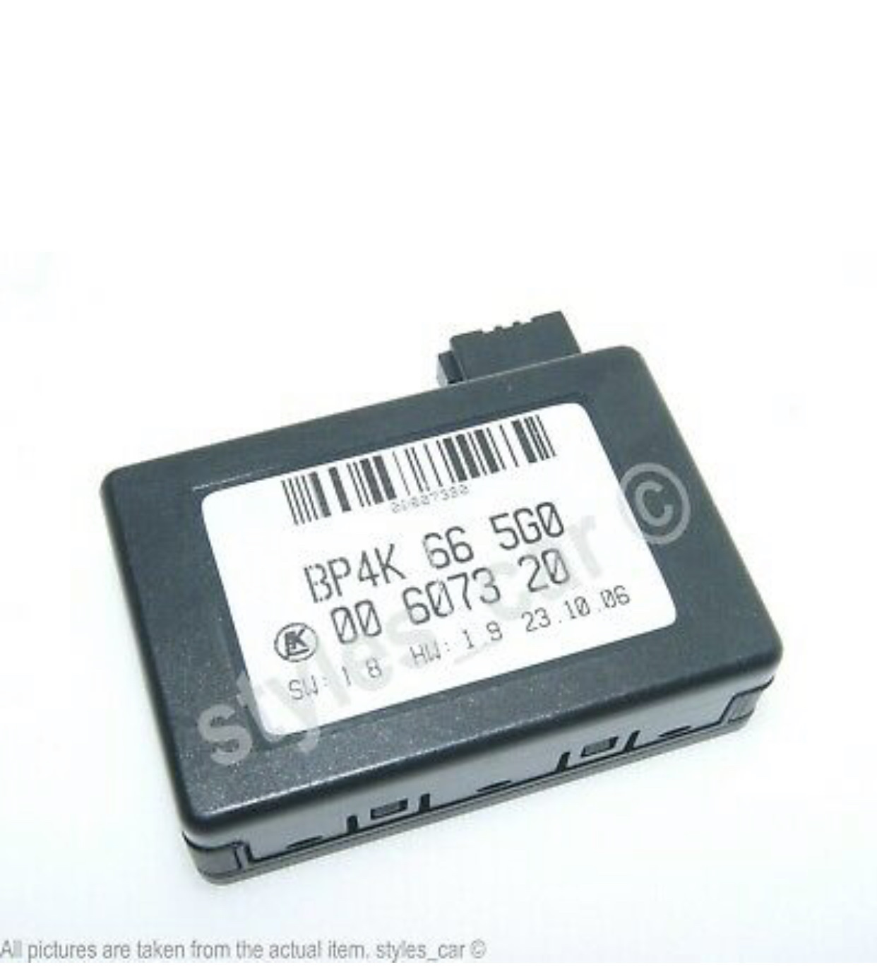

В общем, в моей предыдущей всё это было, а в текущей нет:( мне этого всего очень не хватало. Решено было хотя б попробовать. Инфы в инете почти нет, на 6ку видел ставили, на 3ку первого поколения, но на BL нет, но в тех статьях я немного черпнул инфы. Глаза боятся, а руки делают.
upd.: 02.06.2021, судя из коментов и лички, на рестайлинг данная инструкция не подходит. В ресте нет блока света. Реализовано как-то по-другому. Я исходил из инструкций других моделей, похожих годов, похожих блоков. На ресте даже датчик другой.
upd.2: 05.06.2021, в ходе некоторых тестов было выявлено, что старый блок не имеет can шины, соответственно, в старом блоке ничего поменять не получится. Так же выявлен еще один момент, если на всё работающее подкинуть старый блок — то автодождь отключается, а дворники в режиме авто работают как 1я позиция ручного режима. Получается, что этот блок совмещён, он блок автосвета и автодождя (либо одно без другого не работает).

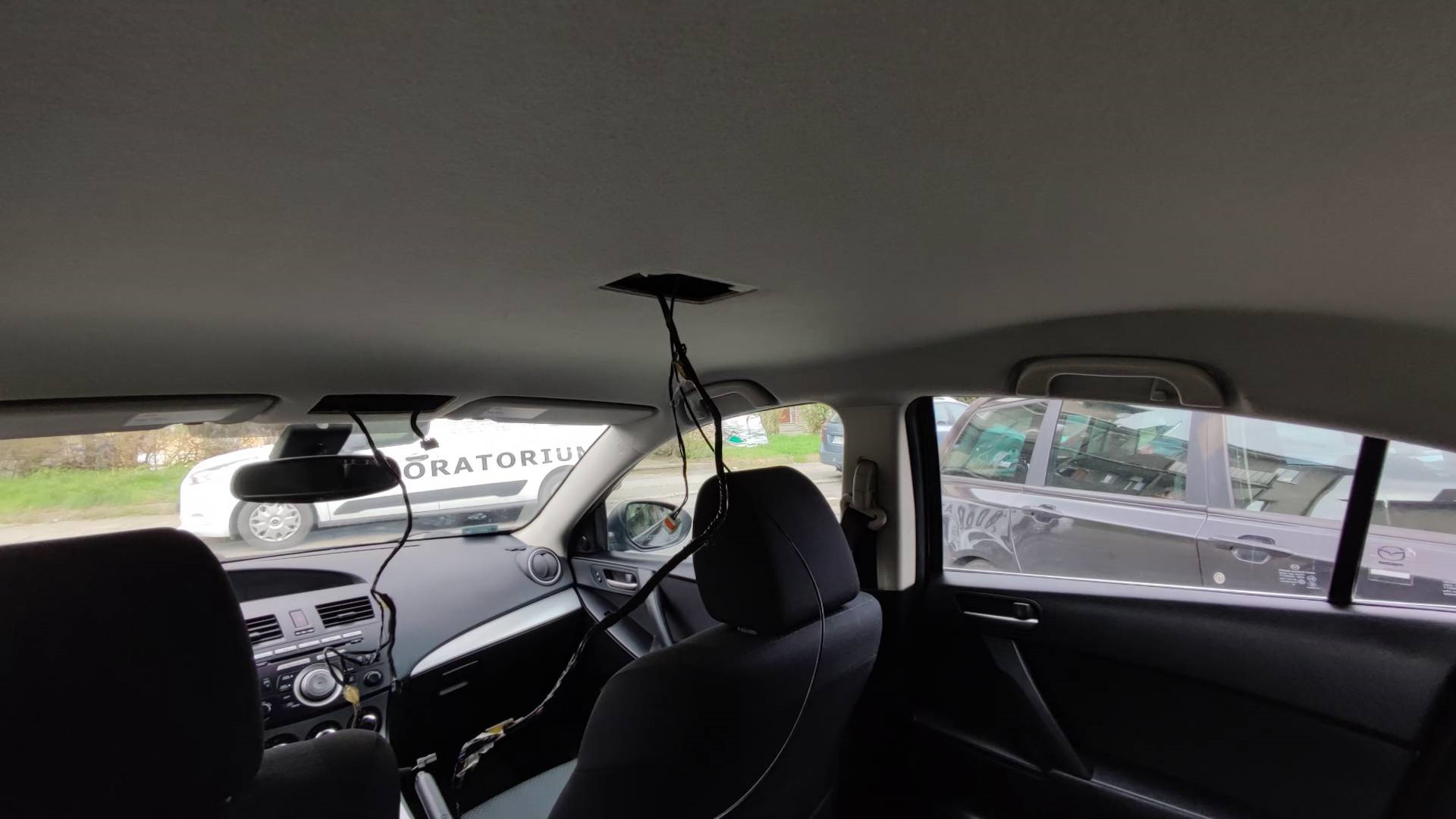

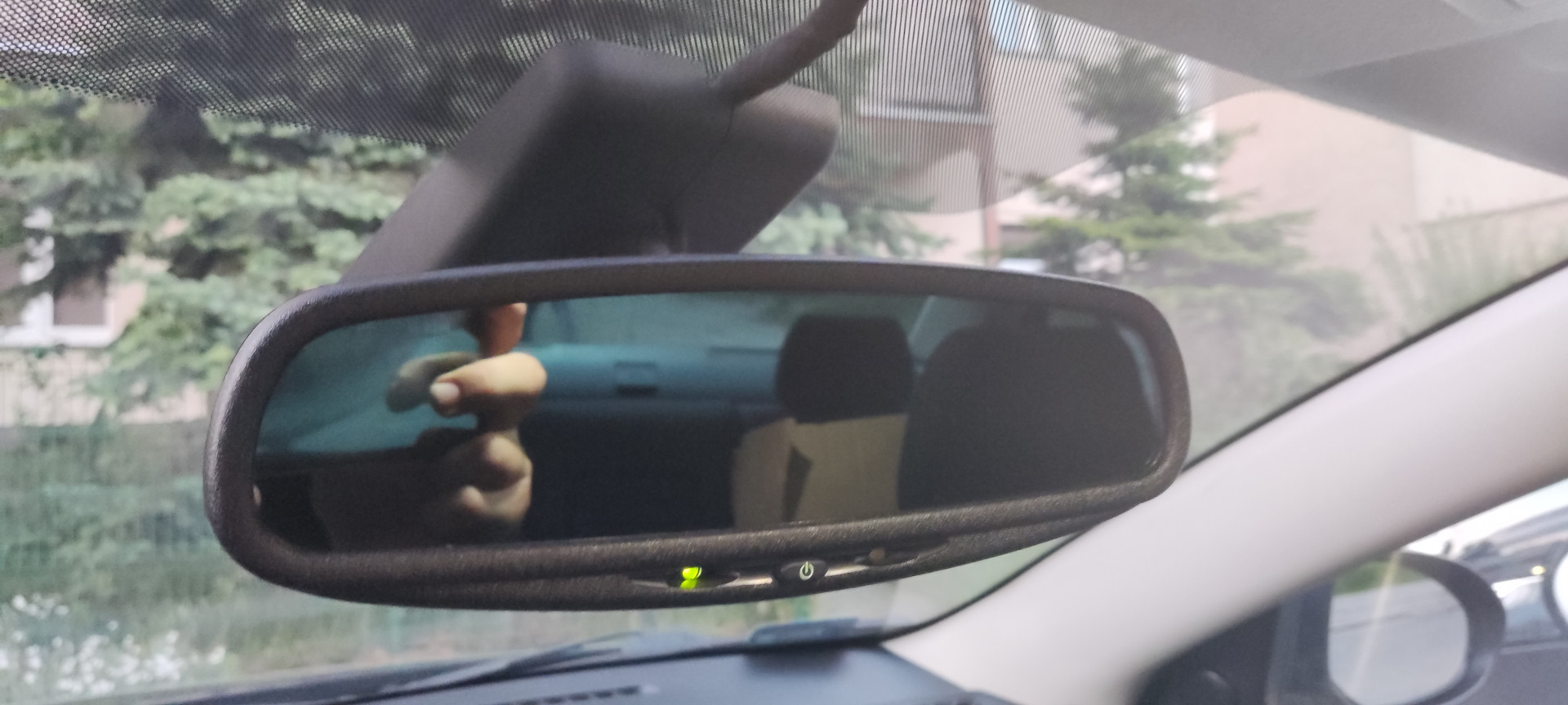

1. Зеркало у меня было обычное, снизу начало облазить, поэтому сразу апгрейд. Вставляется очень мелкая отвёртка в тех отверстие, параллельно стеклу, и потихоньку давим зеркало вверх и оно оказывается в руках. Ставлю зеркало, снимаю светильник, а разъёма под зеркало то нет :( так же нужно придумать какую-то крышечку для проводки. 14$
2. Светильник у меня без отдела под очки был, поэтому убил двух зайцев одним выстрелом, нашёл светильник с отделом и с заветным светодиодом. Вытянул старый, рамкой от нового обвёл что вырезать в потолке, острым ножом вырезал часть потолка со стороны лобового. Мелкая плюшечка, но приятно. Фотку забыл. 12$
Включаю зажигание — светодиод не светит(
Лядь…

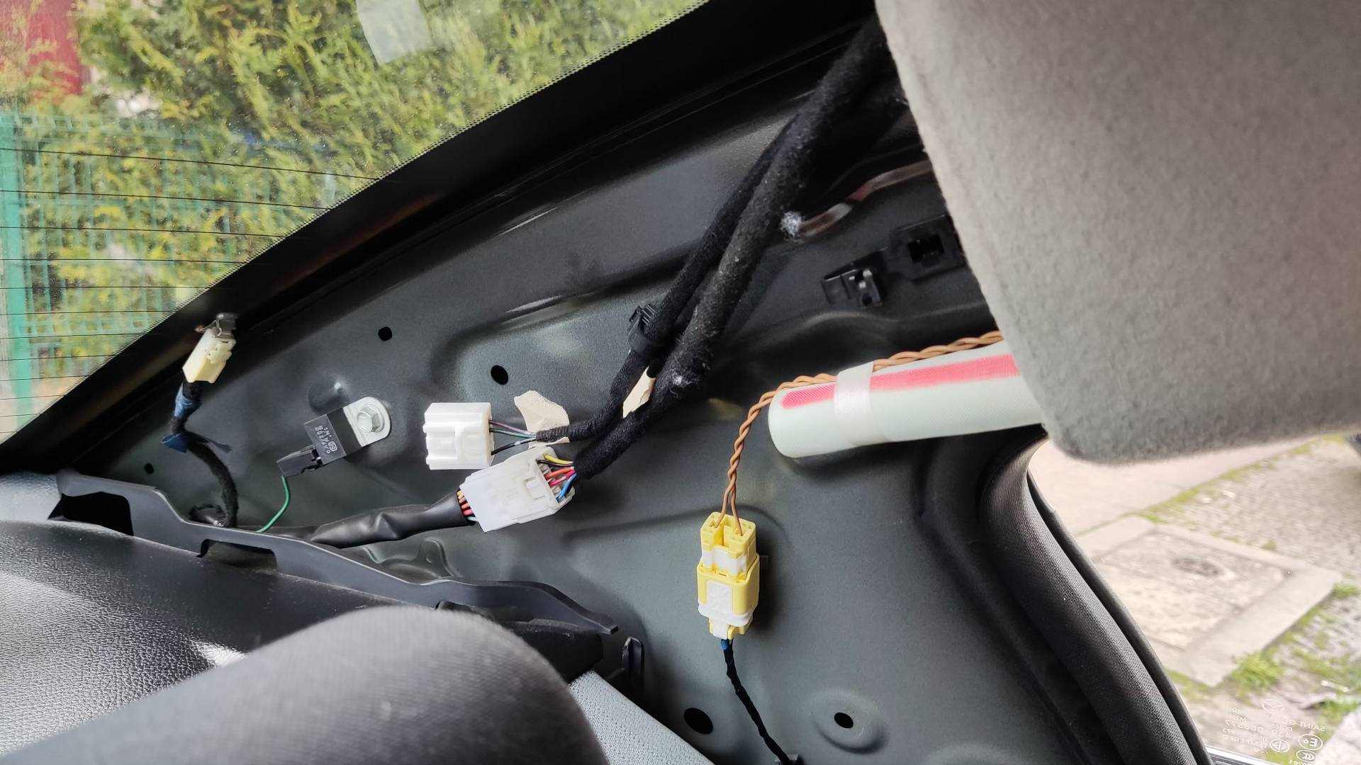

3. Проводка. Старую не вытягивал, просто втянул новую, протяжечкой зашло быстро. Маленький плафон очень трудно поставить на место :(, по сути он монтируется на снятый полок, долго с ним возился, с помощью двух проволочек удалось поставить его на место. Заработала подсветка АКП, заработало зеркало. 8$

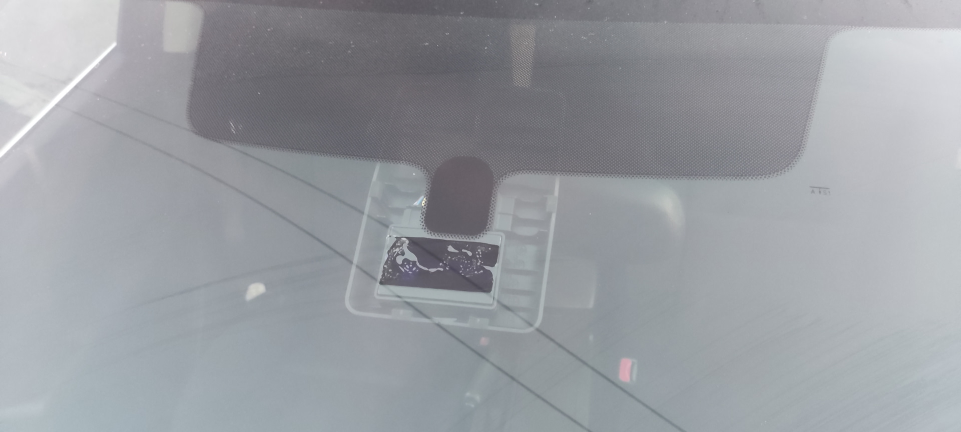

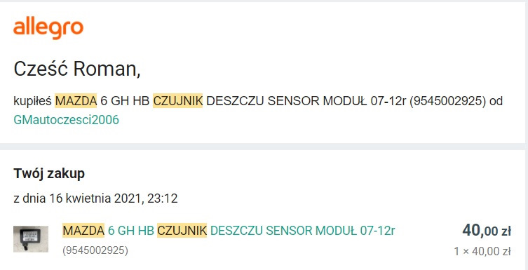

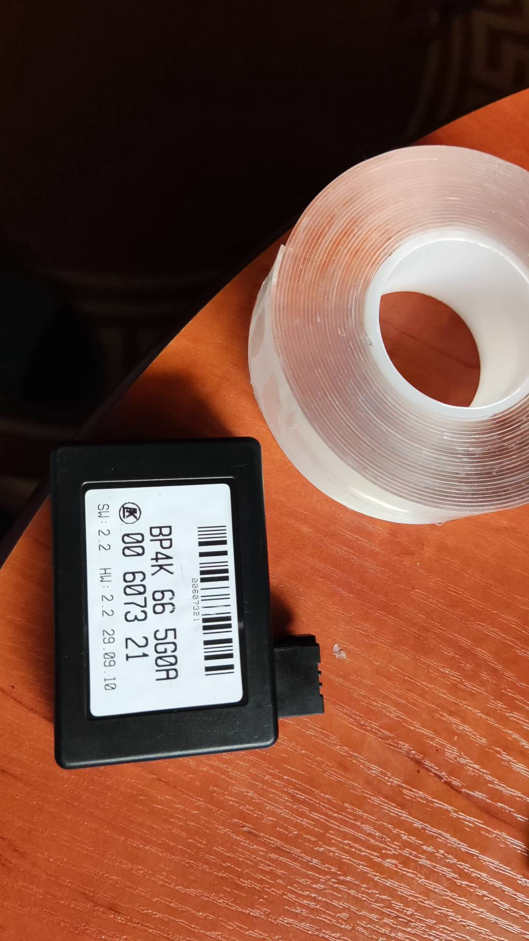

4. Датчик дождя, искать только крышечкой, которая к стеклу. Обычно на фото с грязным двухсторонним скотчем. Пока поцепил на двух сторонний скотч из Китая, не специализированный, просто был под рукой такой, aliexpress.ru/item/100500…042311.0.0.264d33edUc68rF, размеры не помню, пока в режиме тестирования, будет ли на нём нормально, позже дополню. 8$
выглядит это пока так себе, но мне нужен был результат. Потом подумаю, как это облагородить. Скотч лёг не ровно, переклею, пока так работает.

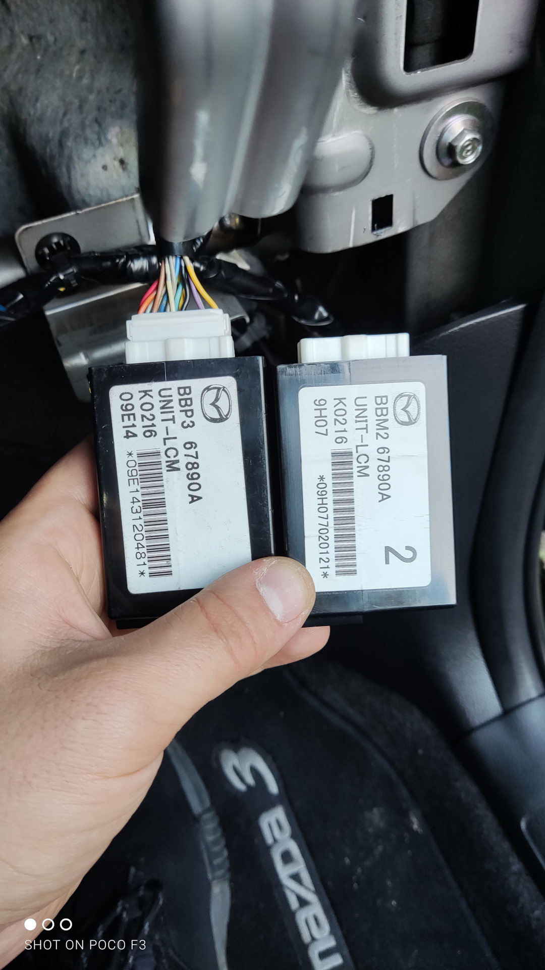

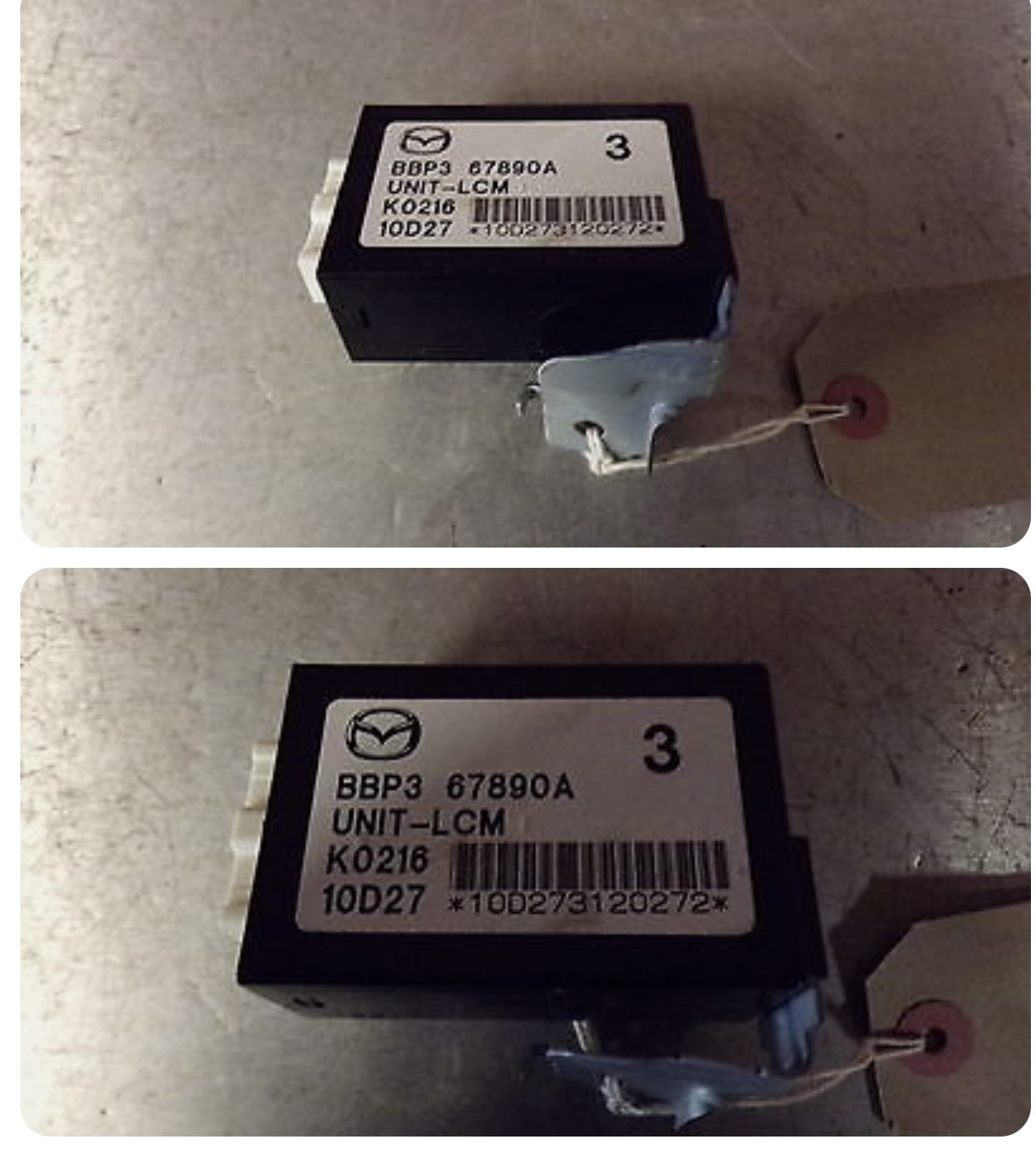

5. Модуль света, без него режим авто света не заработал. Находится за бардачком, с права. 6$

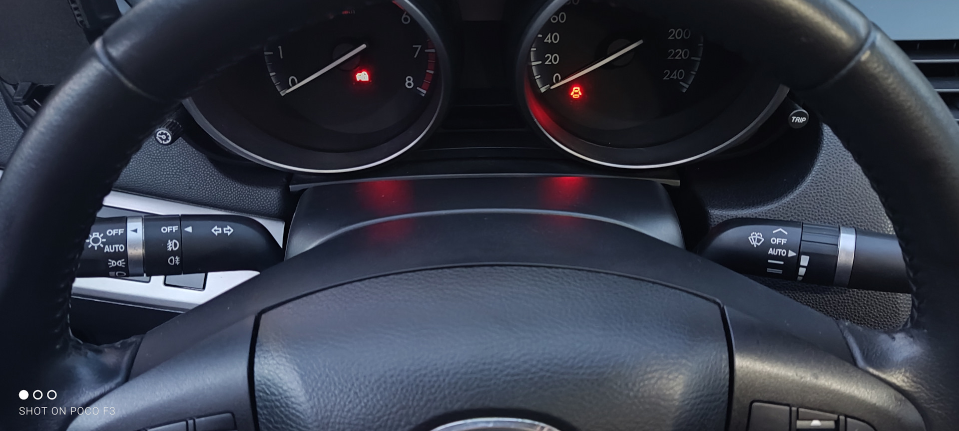

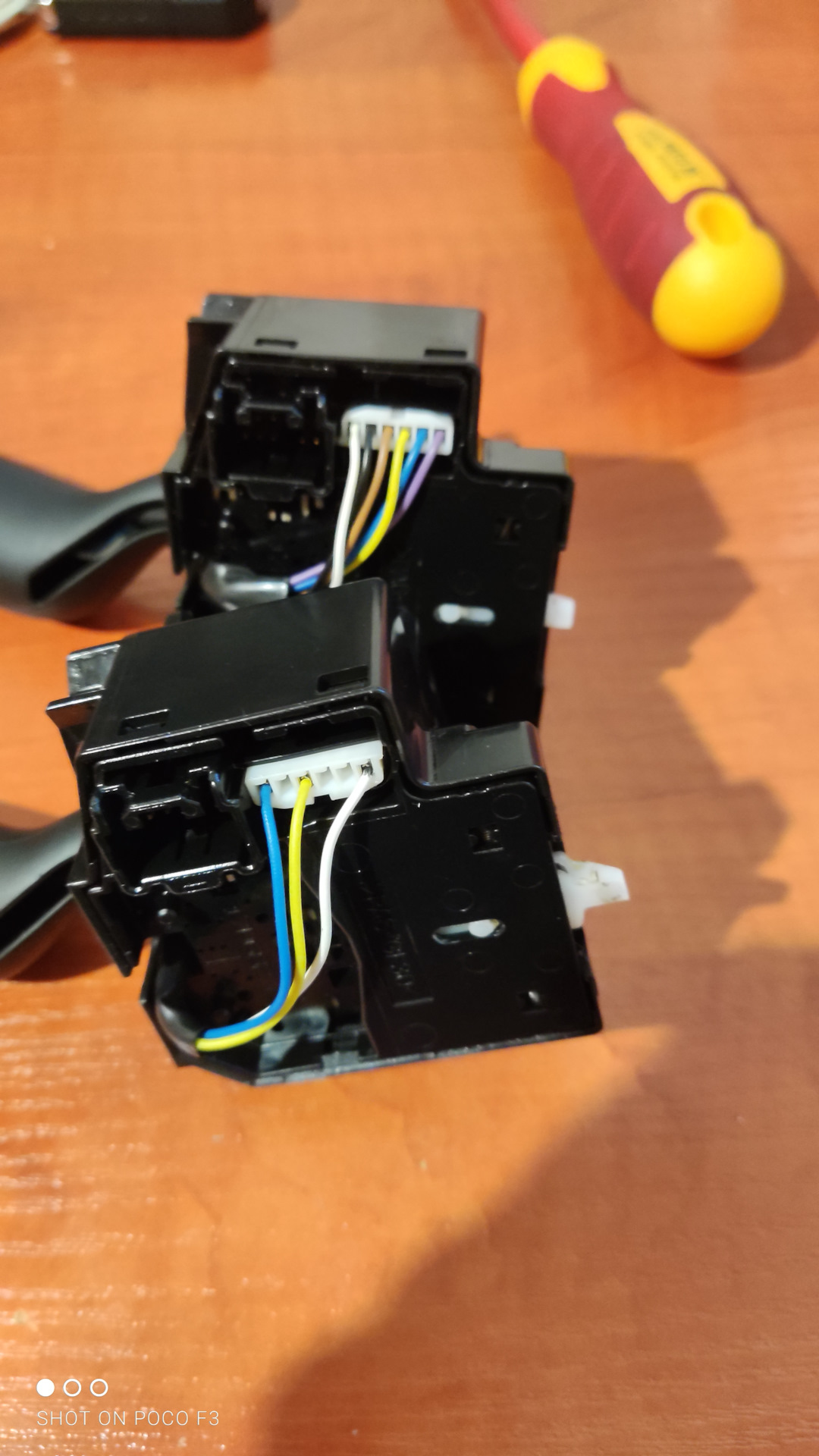

6. Подрулевые переключатели, с режимом авто. Я сразу купил переключатели от реста, они не подходят. Свет частично удалось перепиновать, дворники не пробовал, так как понял ошибку в их выборе — купил от хэча, а там задние дворники :(.
Куплены переключатели от дореста, 6$
Править конфиг не требуется — всё заработало и так :)

И тут разница в одну цифру
да, важен только этот номер bp4k665g0a, но таки рекомендую с буквами\цифрами SW 2.2, именно такой ставился на M3 BL, это версия прошивки модуля.

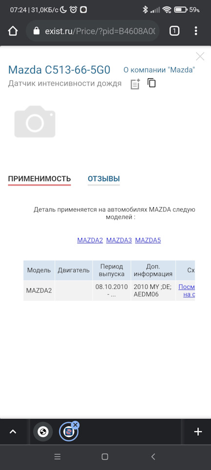

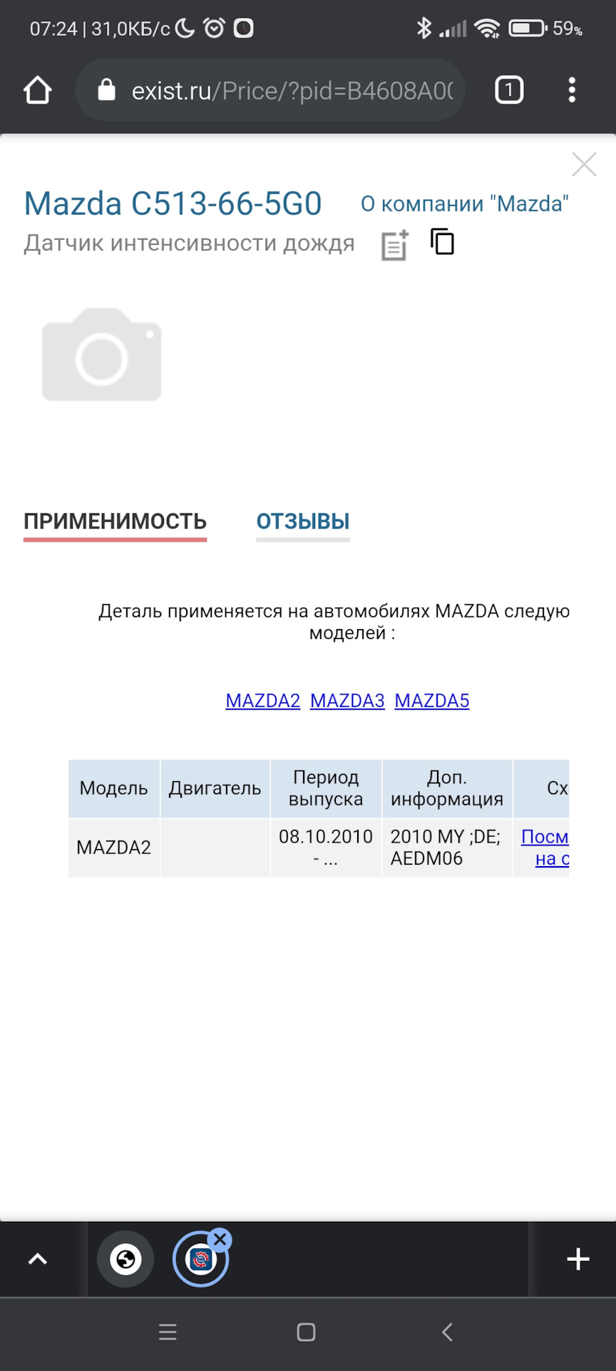

Датчик дождя от 6 GH подходит?
он у меня от мазды 6 :) главное что бы номер детали совпал

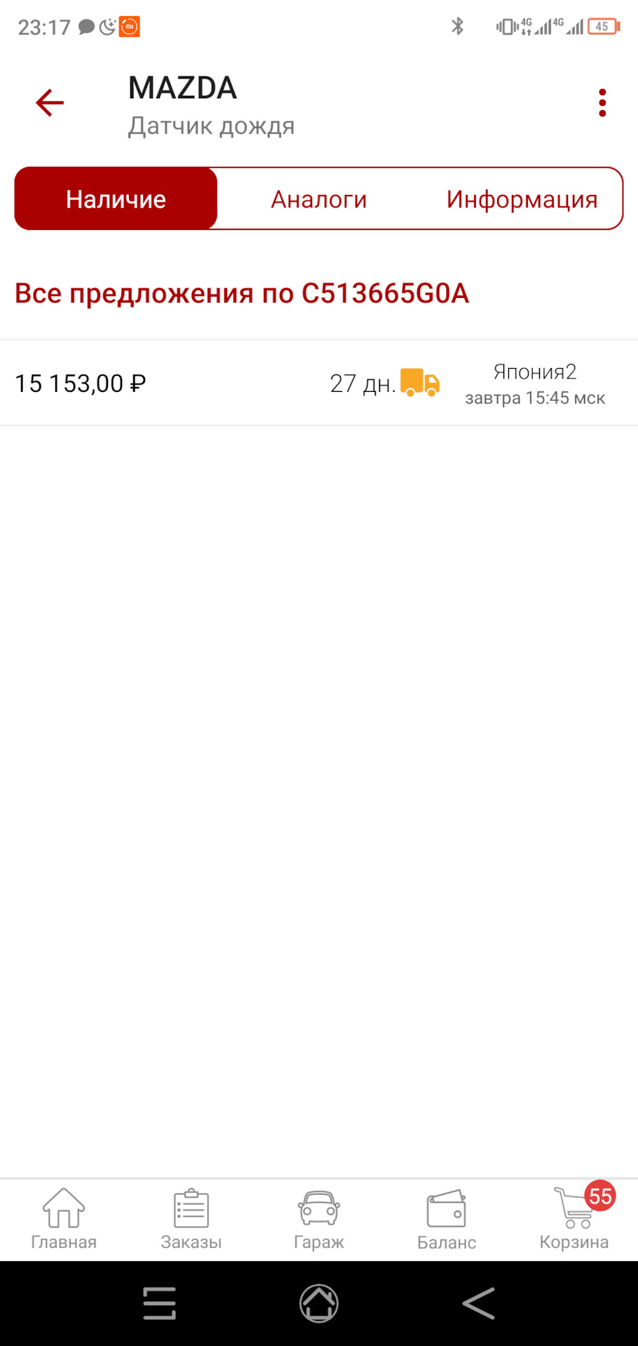

А это подойдёт?
да, важен только этот номер bbp367890a

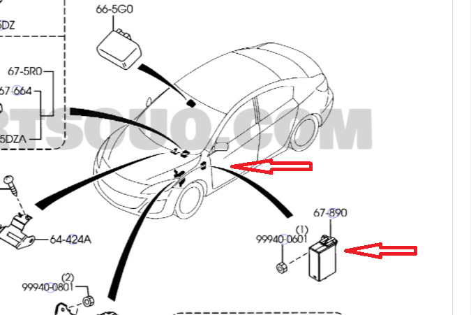

А можешь подсказать, где именно под бардачком справа находится модуль света?
Всё там облазил, нашел только блок синхронизации связи bluetooth.
заканчивается рама, к которой крепиться бардачок и он сразу под ней. Скажем так, на правой стенке он находится.

кстати, на схеме, по вину к моему авто, он с лева

Ээмм, видел, что датчик на рест. тройку, ставился на 2ку и 5ку, но я не видел там СХ-5. Модель датчика?
br0cker
На моей предыдущей датчик был без буквы А
В качестве замены указан датчик с А, там в скобках написано. И у меня вин дальше по номеру идёт.

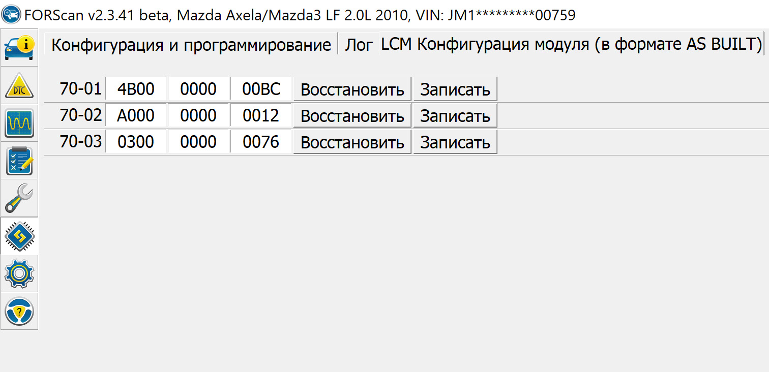

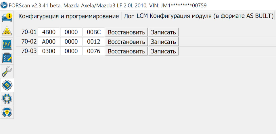

Конфиг от моей предыдущей, рестовой, автосвет, автодождь 100% был.
взят тут www5.b2b.mazda.co.jp/asbu…ndexTaskFlow.xml&direct=1
BCE Module
720-01-01 6002 6026 8091
720-01-02 3E00 0000 0068
720-01-03 0000 0000 002B
720-01-04 0000 0000 002C
720-01-05 0000 0000 002D
720-01-06 0000 0000 002E
720-01-07 0000 0000 002F
720-01-08 0000 0000 30
720-02-01 3E00 68
726-01-01 2042 8002 0013
726-01-02 016A 9B
726-02-01 0030
726-03-01 7FB0
726-04-01 7FB1
726-05-01 083B
730-01-01 0000 004A 4DD0
730-02-01 5A42 4C42 3498
730-03-01 5A32 3131 355E
730-04-01 3031 3530 3537
730-05-01 0E00 0000 004B
737-01-01 B7B0 9A80 C1
773-01-01 F015 4044 0005
7C4-01-01 0108 D6
prv319
Спасибо! Попробую
конфиг блока, который я поменял. Этот блок, кстати отвечает и за автодождь, обновил статью об этом.
У меня такого блока нет в машине.
да я знаю, что его у тебя нет. Дал инфо для понимания, как это было сделано ранее. Родной блок форсканом не сканится. Что-то в ресте было изменено, может в BCM этот блок всунули, в общем, нужно искать.
prv319
BCM кстати был у меня BHB9-67-560A
Спасибо за информацию. Сегодня подключился к машине и не нашел настроек датчика дождя и света. Так что, полагаю, нужен другой блок BCM. Жаль нигде нет информации по блокам и комплектация.

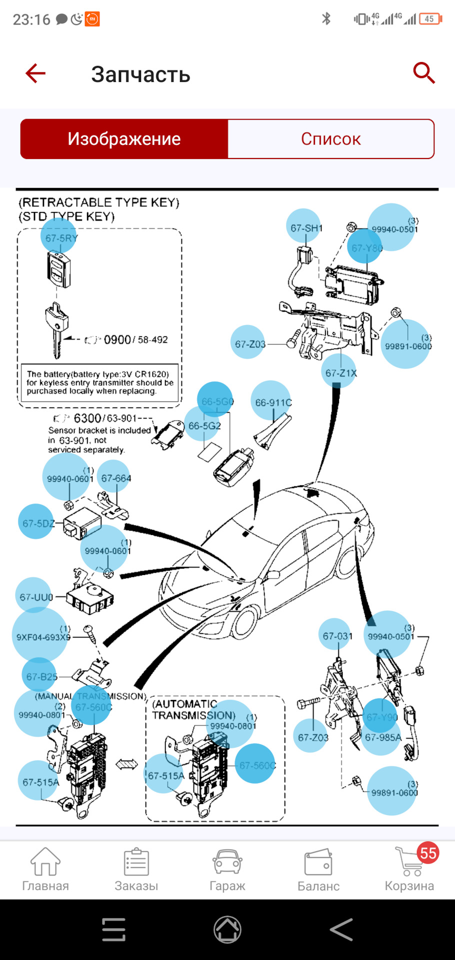

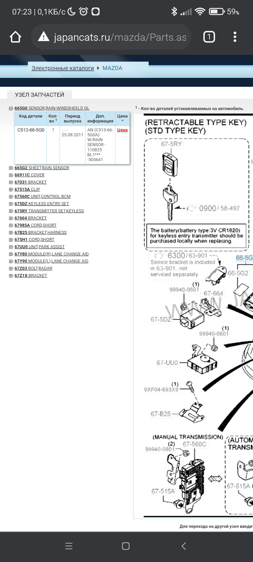

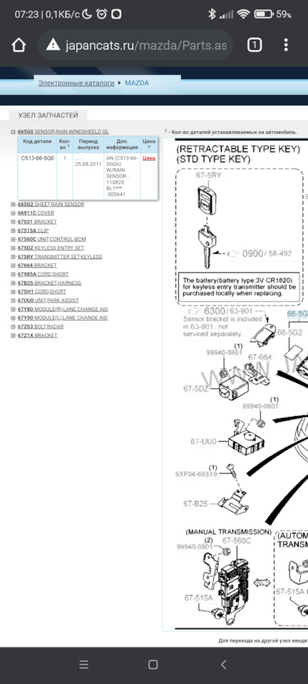

тут каталог, www.japancats.ru/mazda/Gr…e2-9784-52869ca5f717#g&n8 вин моей бывшей уже вписан. Если что-то не применялось, по клику об этом будет написано.
Там можно вписать свою и сравнить применённые блоки.
Тут www.otomoto.pl/osobowe/ma…%5D=&search%5Bcountry%5D= можно найти самые разные 3ки, по фото можно определить комплектацию, заходим в нужное авто и нажимаем "Wyświetl VIN", ну а ВИН применить так, как описано выше.

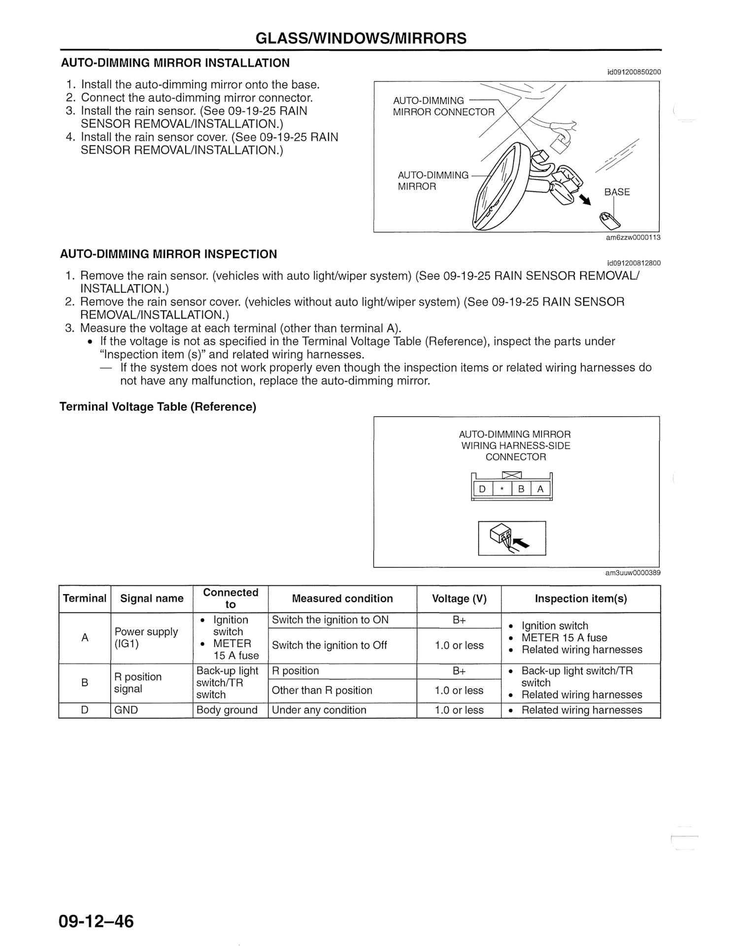

Зеркало как подключил?
После замены части проводки, появился разъем для зеркала и для датчика дождя
Cosy
Схема подключения зеркала, может пригодится
