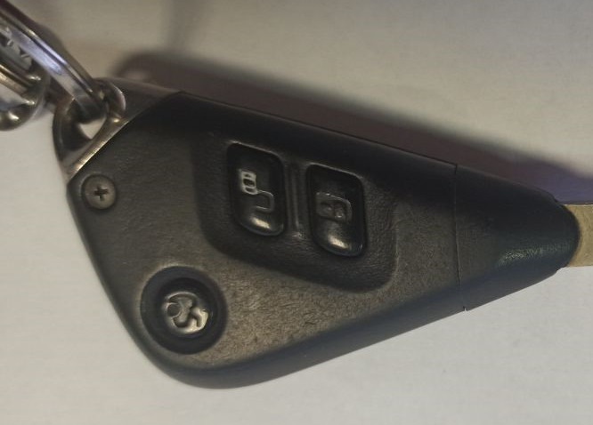

На авто не работают кнопки штатного ключа, никаких эмоций, батарею менял, установлена китайская сигналка StarLine B9.
Куда копать? Искать блок комфорта или блок системы keyless?

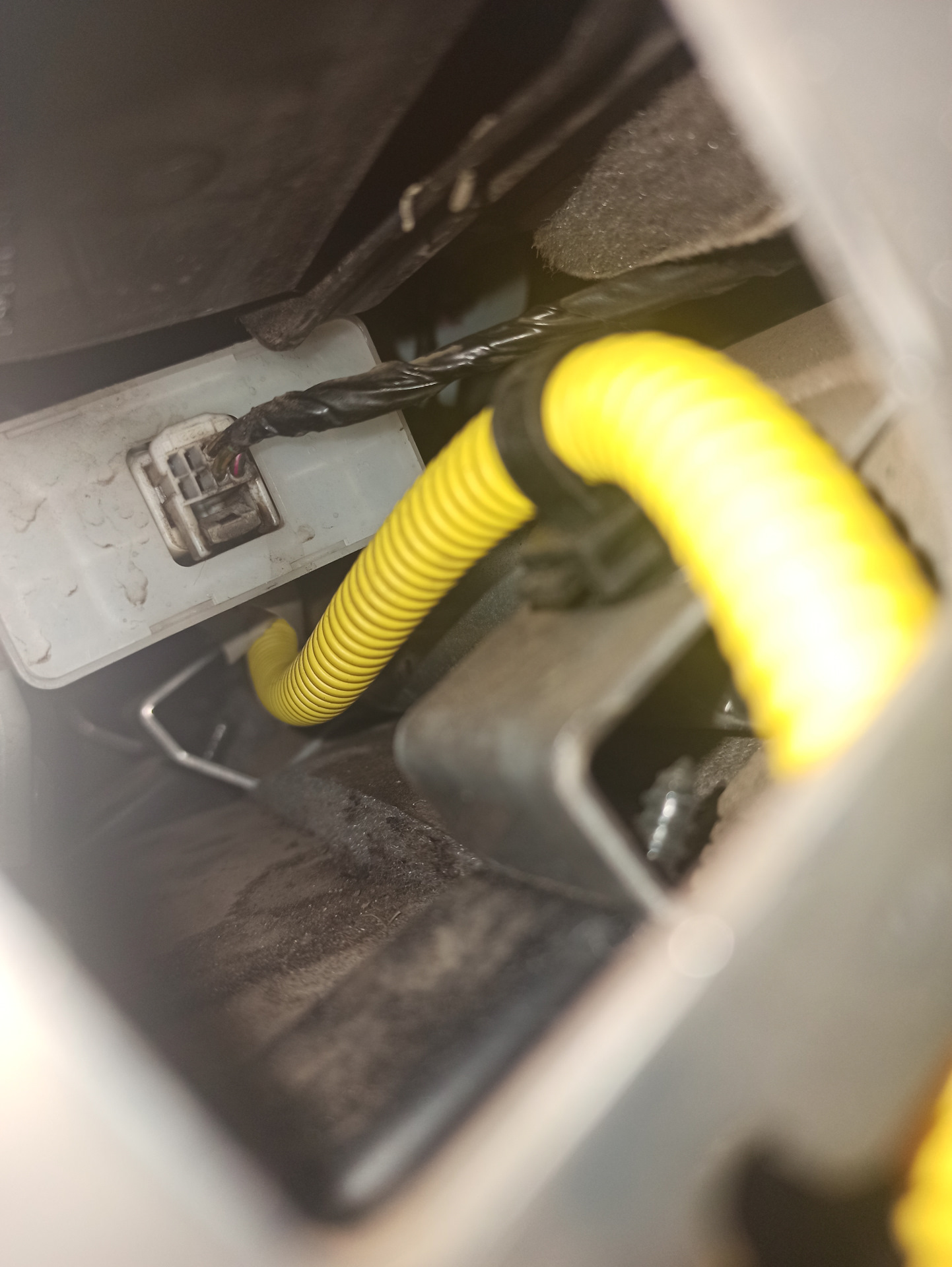

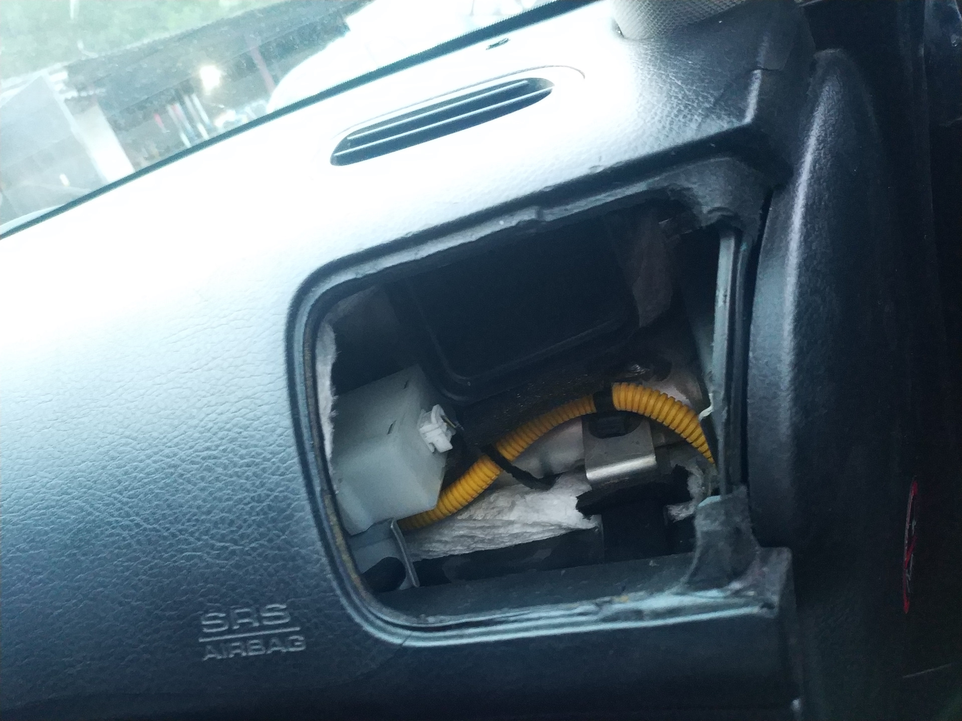

В общем, по комментариям снизу, решил глянуть блок над бардачком. Вытянул воздуховод над бардачком и да, блок был отключен. Подключили и все заработало
Круто! Бардачок не снимал? Просто потянул за воздуховод? Как выглядит?
Да
Блэт, у меня час ночи… Пошел смотреть…

Мужик здоровья тебе! Я после замены торпедо всех электриков в городе объехал никто помочь не мог, цз с кнопки в салоне работал а с пульта нет. Оказывается в этот блок я недовоткул фишку и он не принимал сигнал

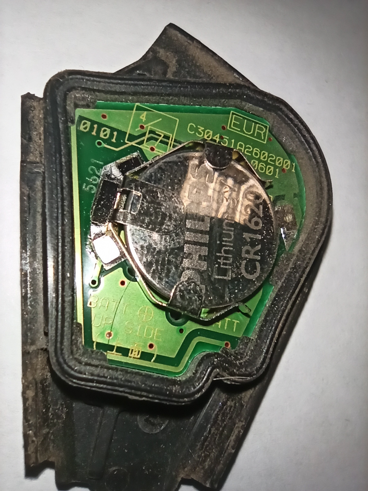

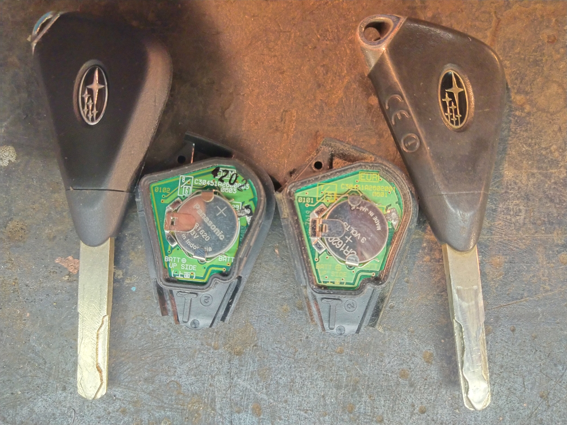

Хочу поделится своим опытом, имея леворульный Субарь, хотел сделать вторую копию ключа. Для этого купил контрактный ключ с пруля. Вырезали новое жало на заготовке, прописали чип, все ок, авто заводится. Но не работали кнопки открытия и закрытия, заказал ещё один ключ с пруля. И с него тоже кнопки не работали (привязывал ключи по стандартной схеме). В итоге разобрав ключи родной и два контрактных, понял что сами платы европейца с джапаном не дружат, т.к. у них даже маркировки разные.
На фото, с лева джапан, с права европеец.

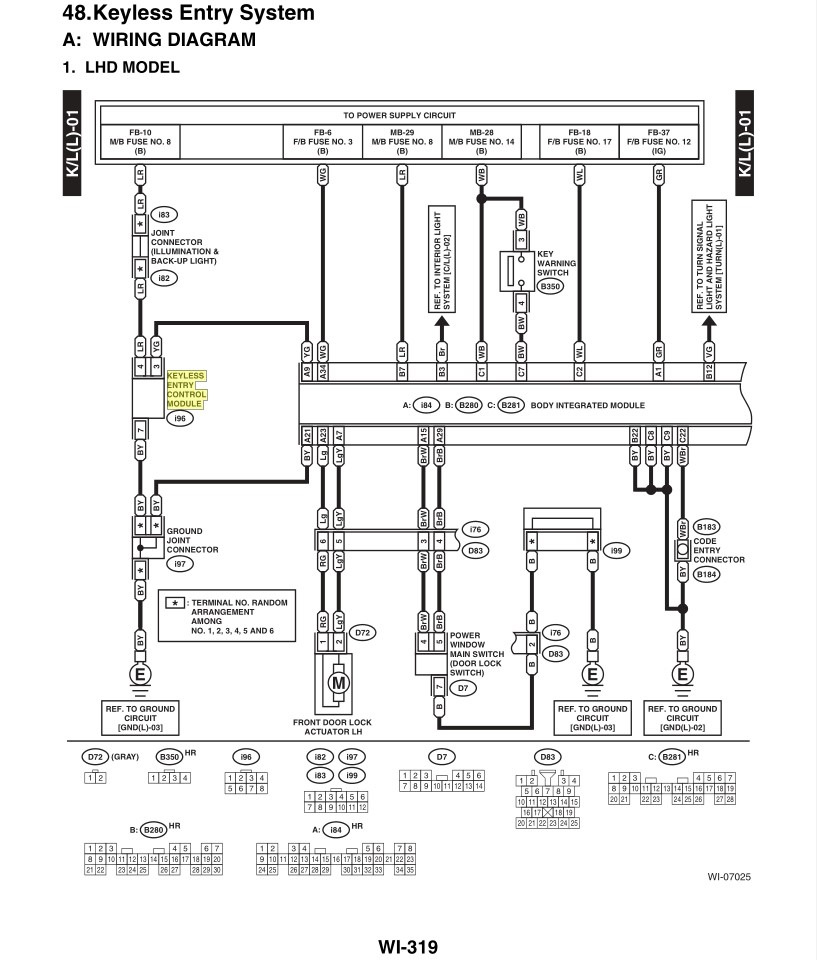

Блок комфорта на рулевой колонке. Блок ключей над бордачком рядом с пассажирской подушкой. Может просто с него разъем сняли. Когда замкнуты фишки прописки ключей то штатная сигналка все равно реагирует на ключ.
Можно подробнее где на рулевой? Алгоритм работы — ключ -радиосигнал-приемник блок ключей над бардачком — сигнал на блок комфорта — срабатывание ЦЗ верно?
В общем да. Снимаете бордачек. Поямо над ним под торпедо на усилителе прикручена белая коробочка чуть больше коробка спичек
