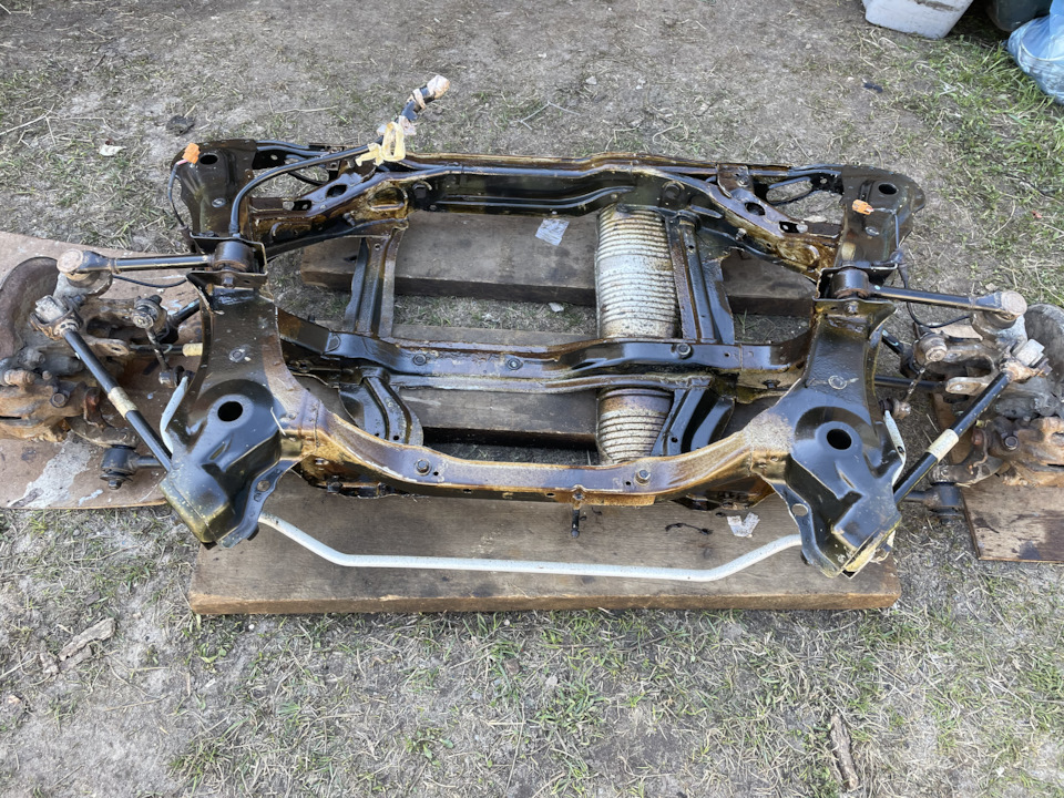

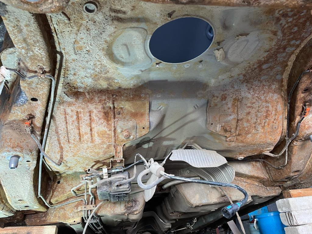

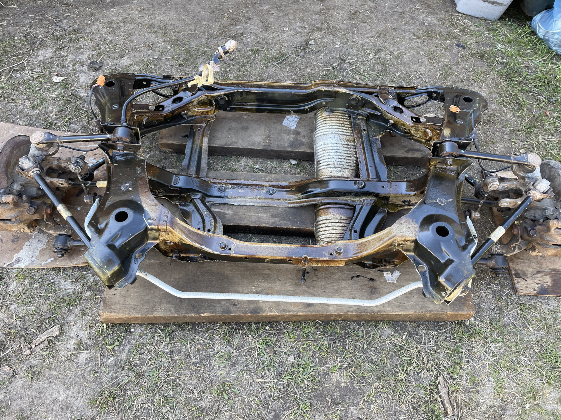

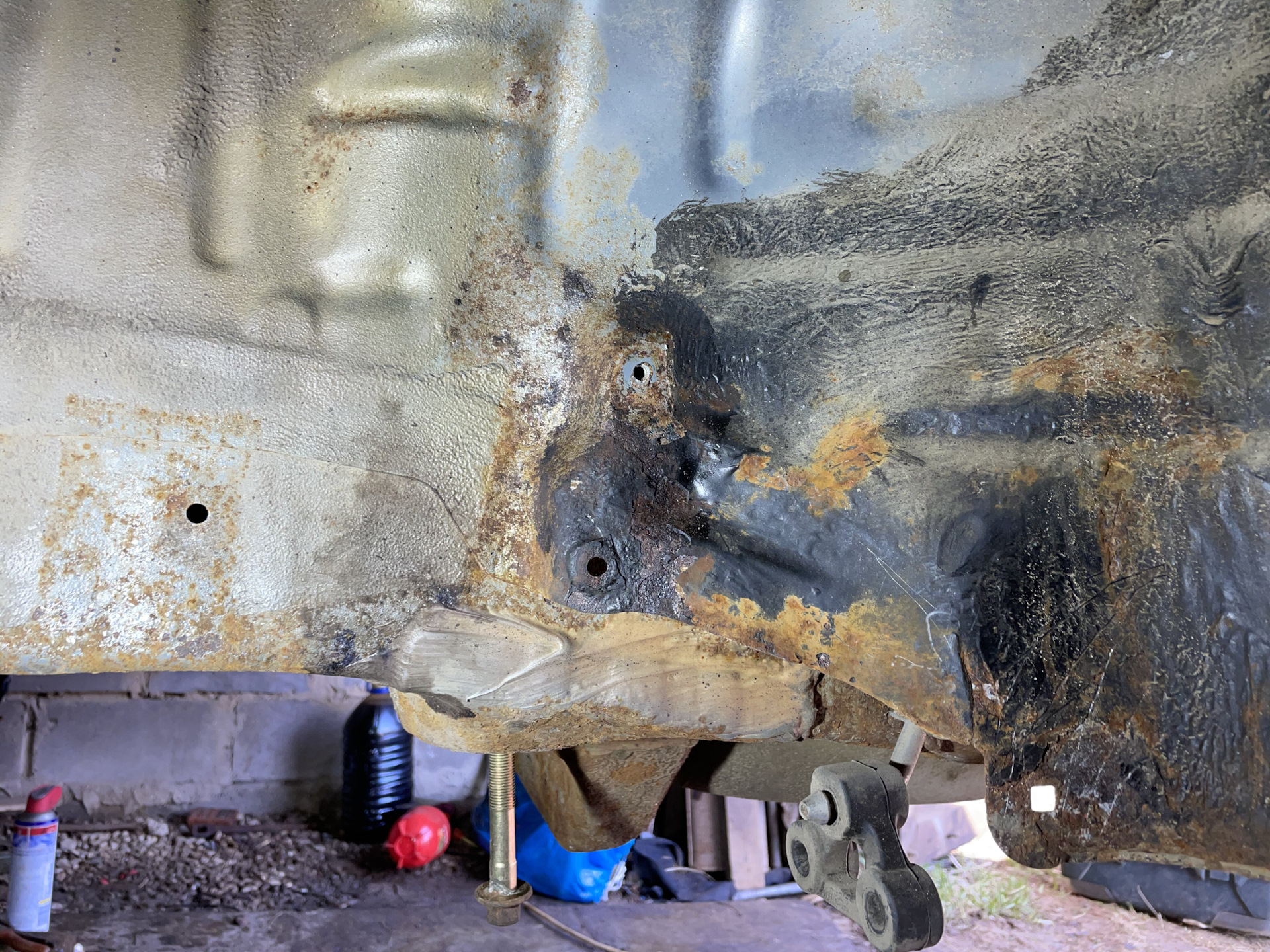

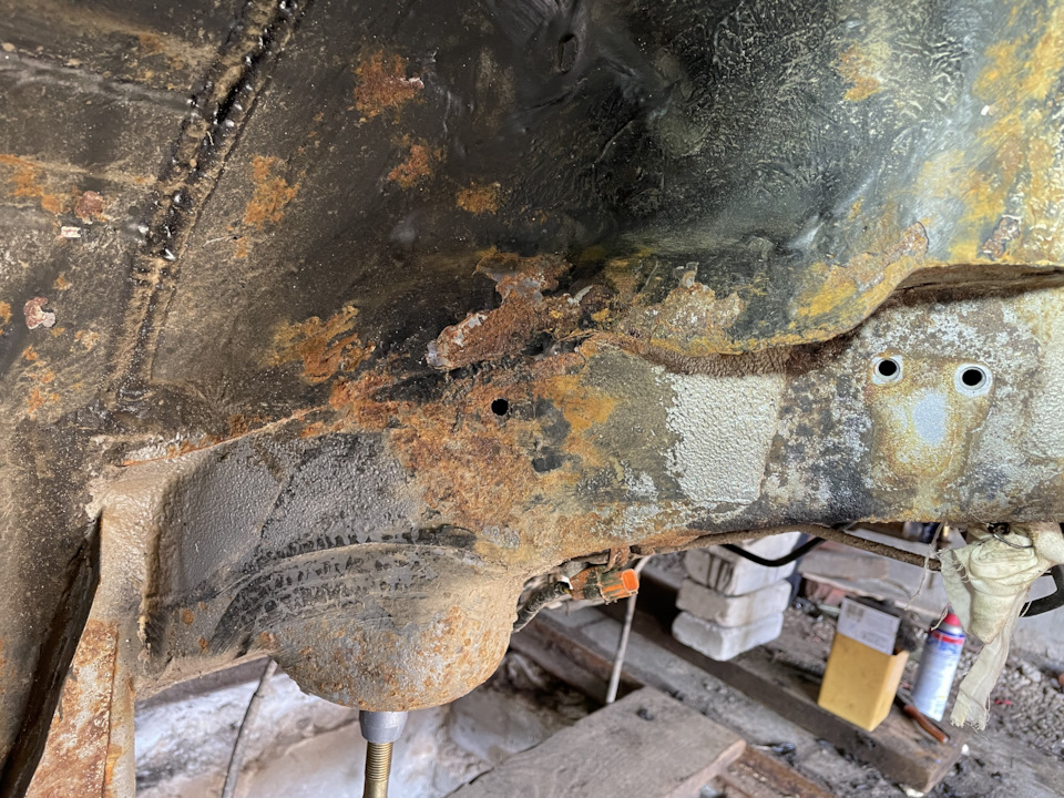

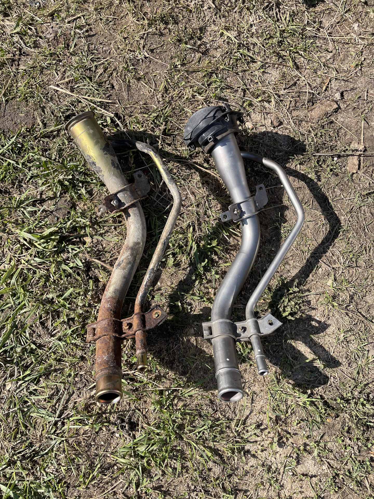

так было

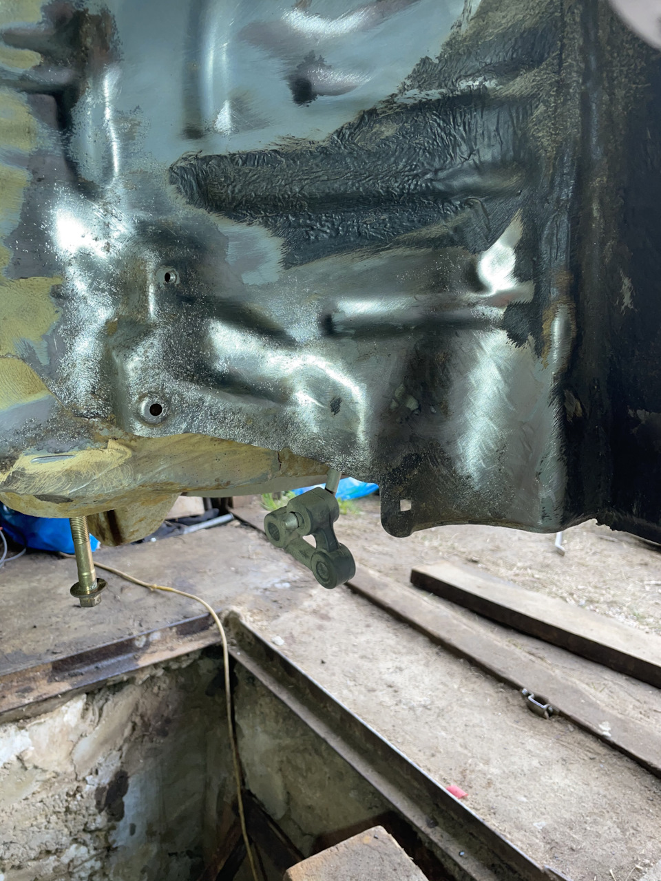

--этап 1--

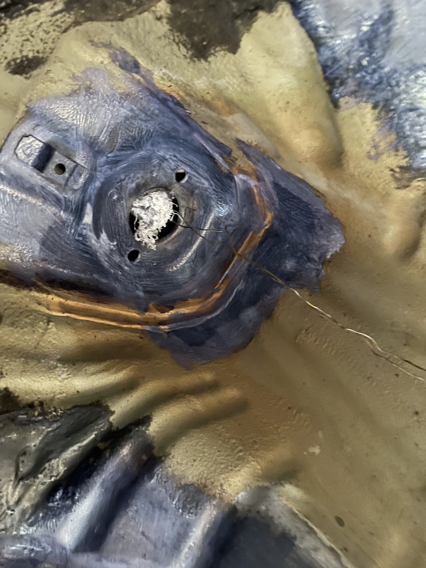

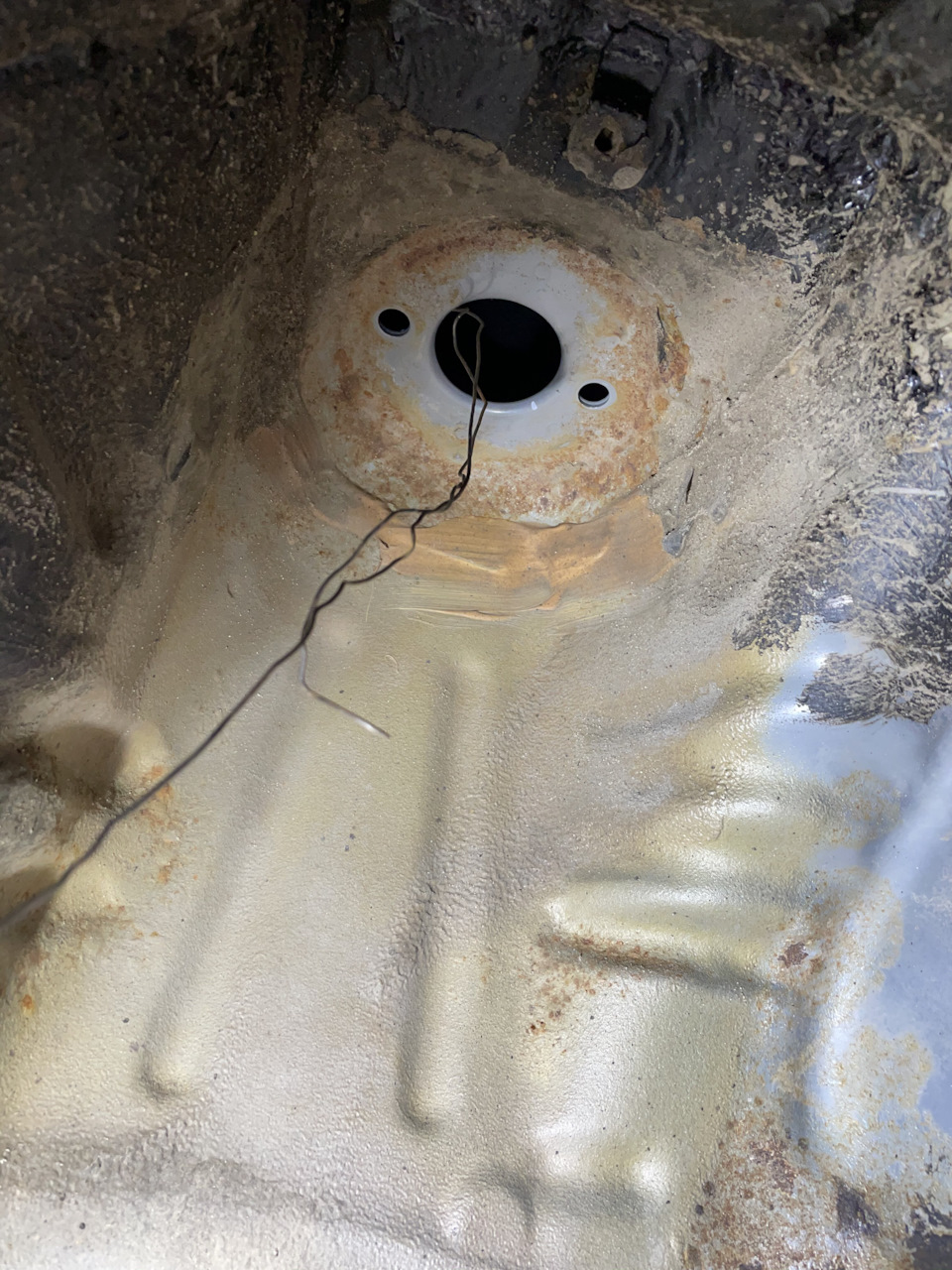

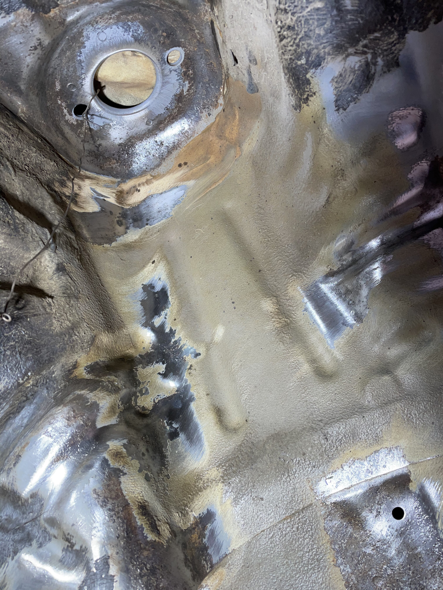

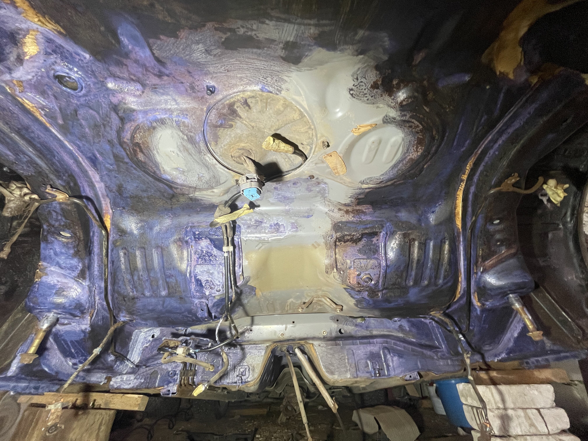

Зачистил очаги мохнатыми насадками на дрель и губчатыми дисками на болгарку до металла. Самый долгий нудный и грязный процесс. Эта железяка меня немного подзадрала.
Губчатые диски, к слову просто пушка. Советую! Брал на али тут bit.ly/aliDisk

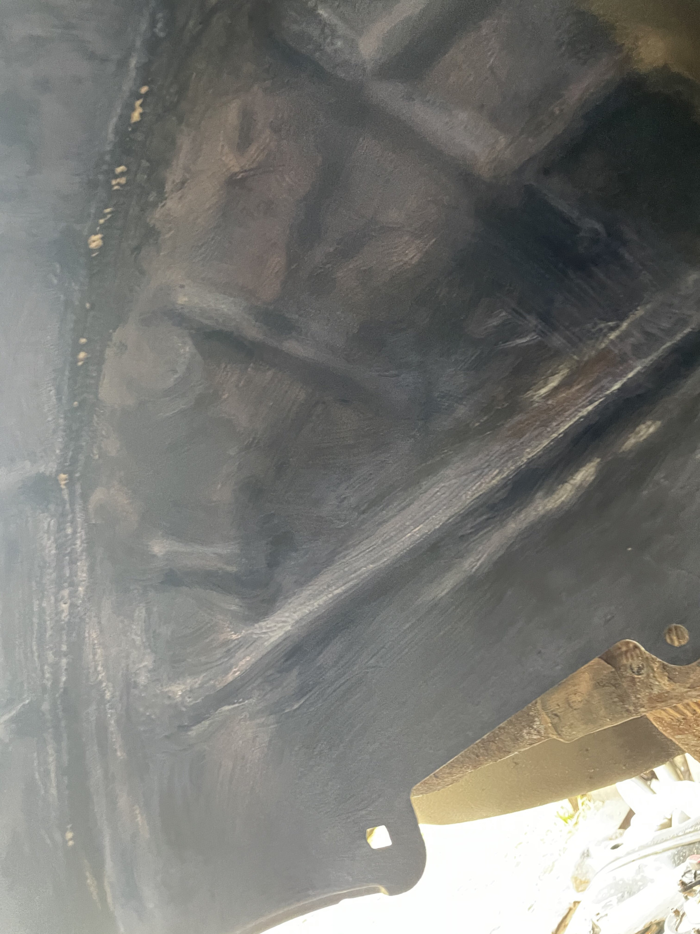

немного результатов:

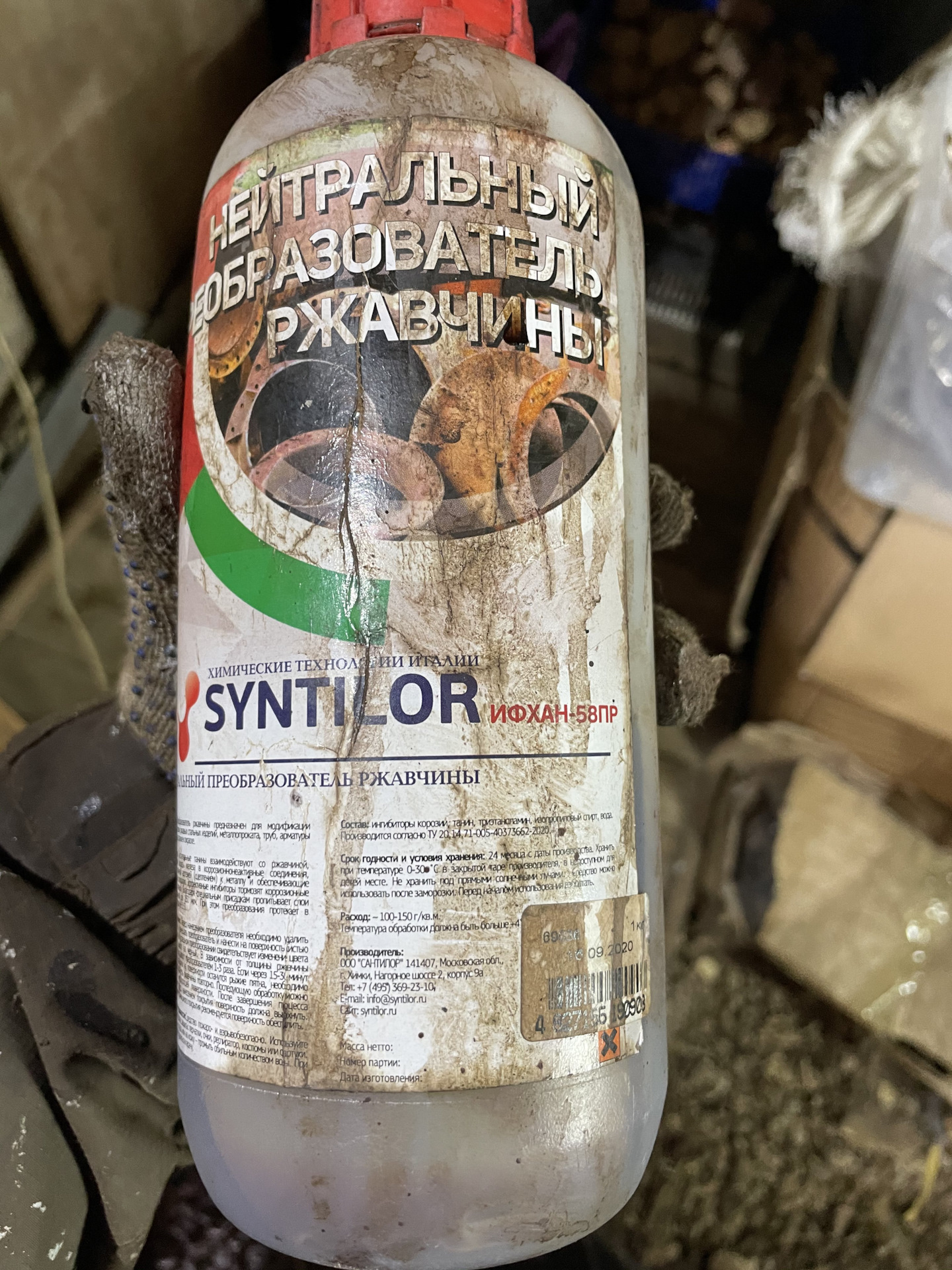

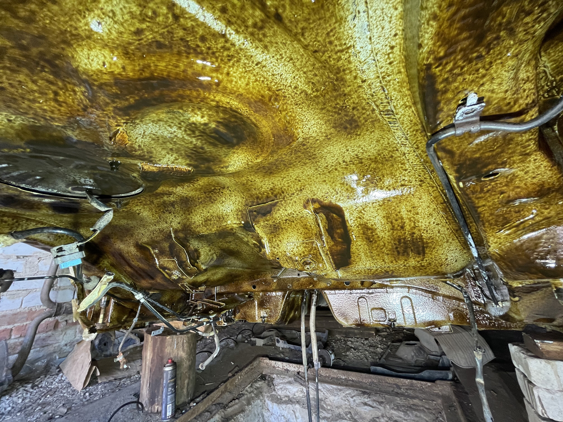

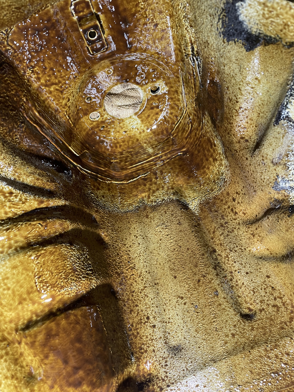

Обработал преобразователями за 2 раза. Преобразователи у меня были:
1. Permatex парт номер 81775. Брал 2 банки. Хватило только на арки и кузов над баком
2. Ивхан-58ПР. Если не хватит первого. Им обработал остаток кузова, усилитель бампера.

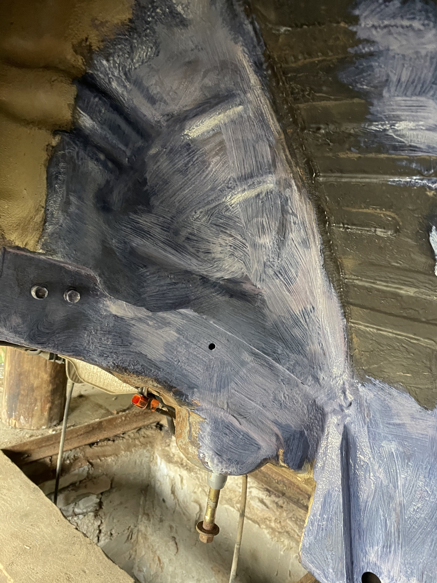

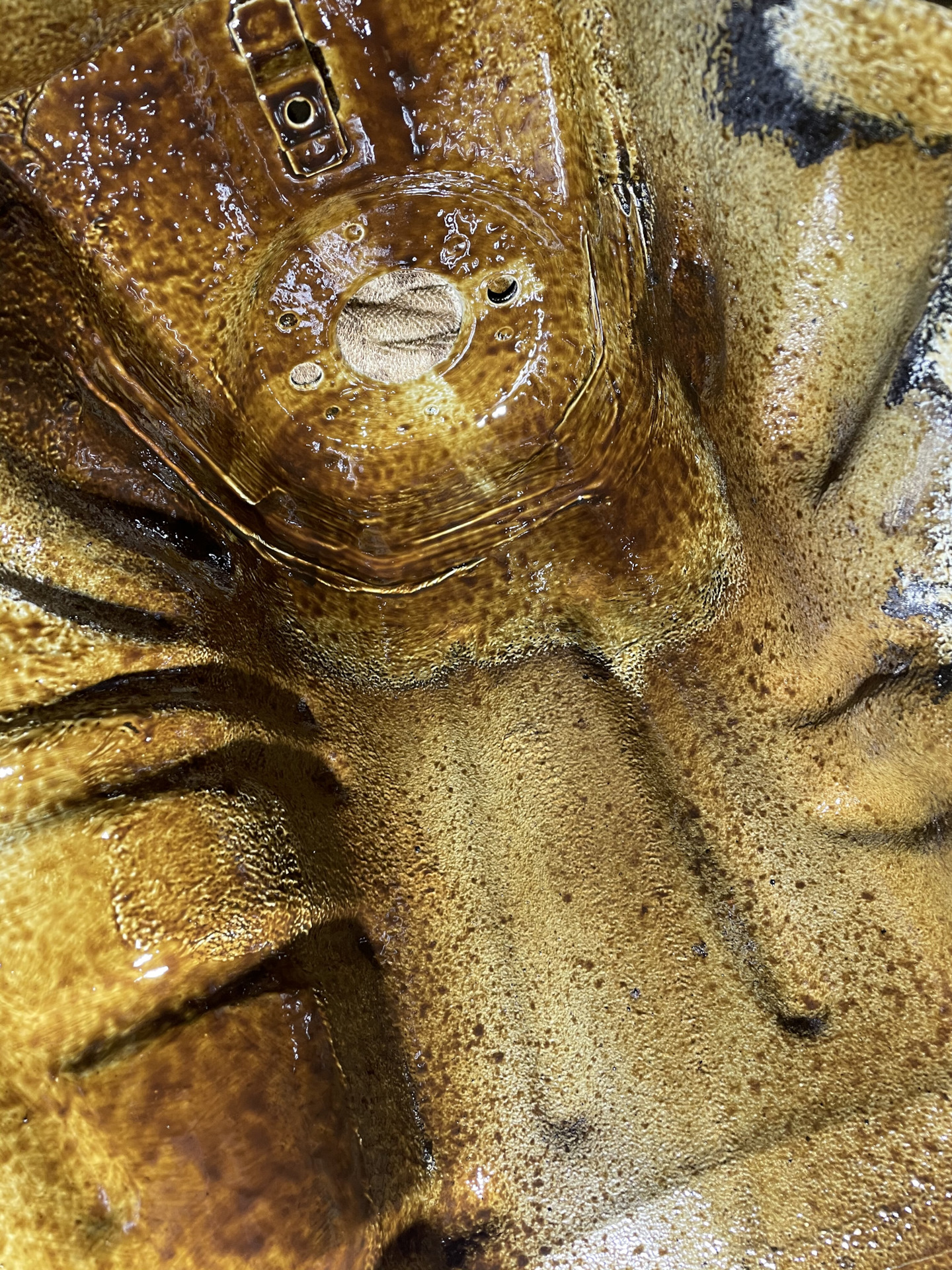

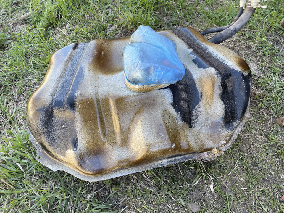

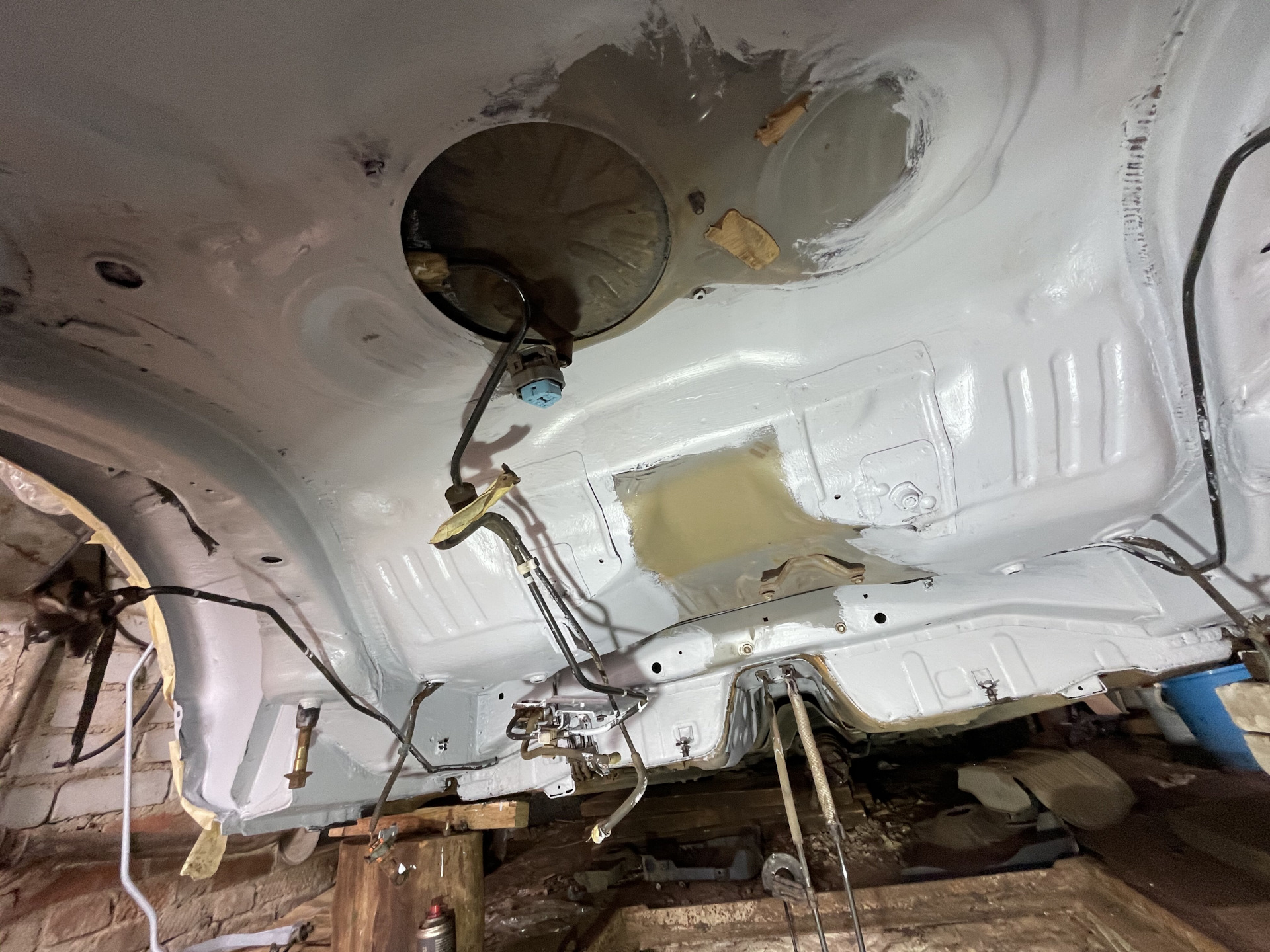

--этап 3--
обезжирил, завалил эпоксидным 2к грунтом Reоfleks 2 слоя
сушим до сл дня

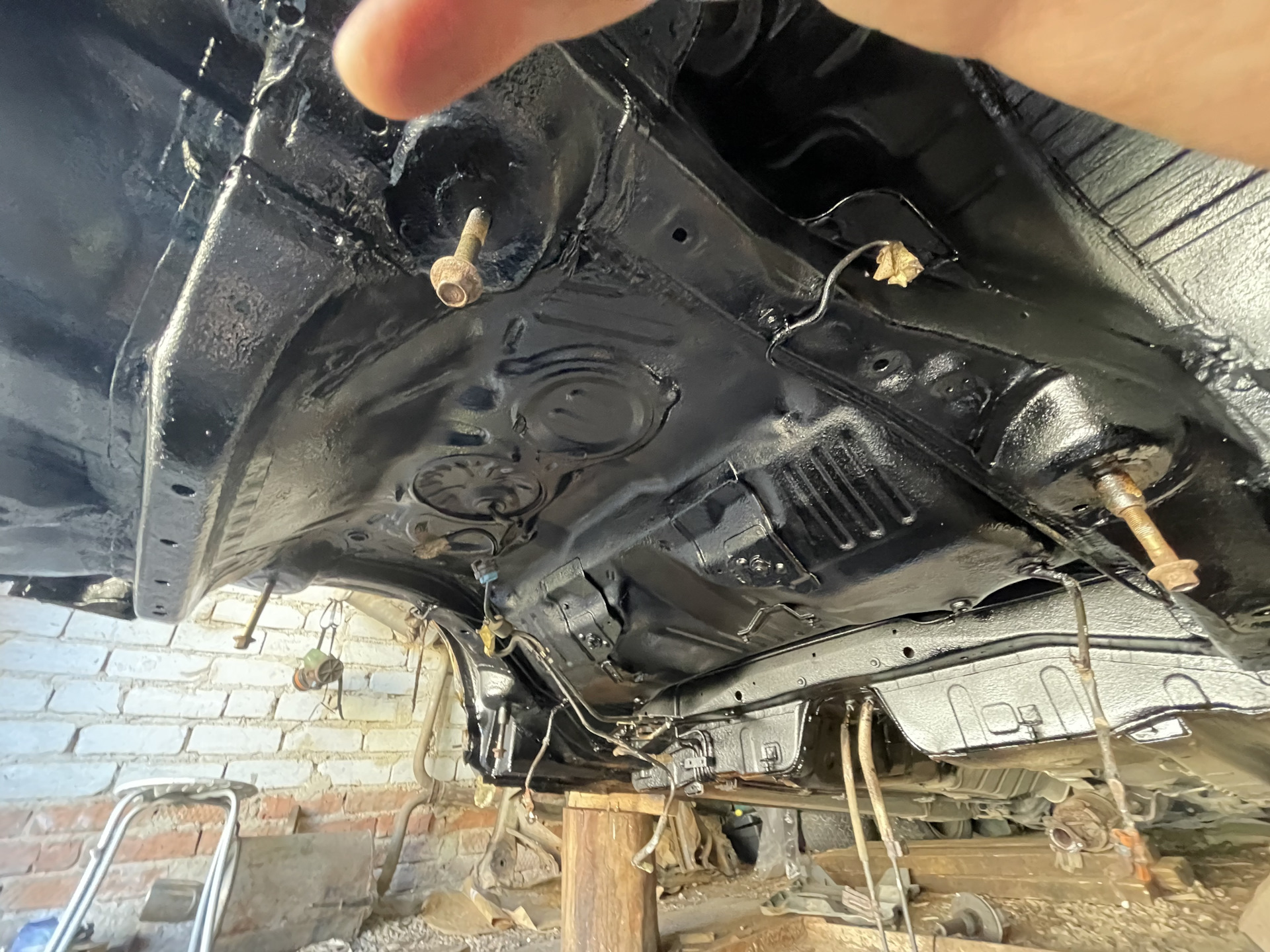

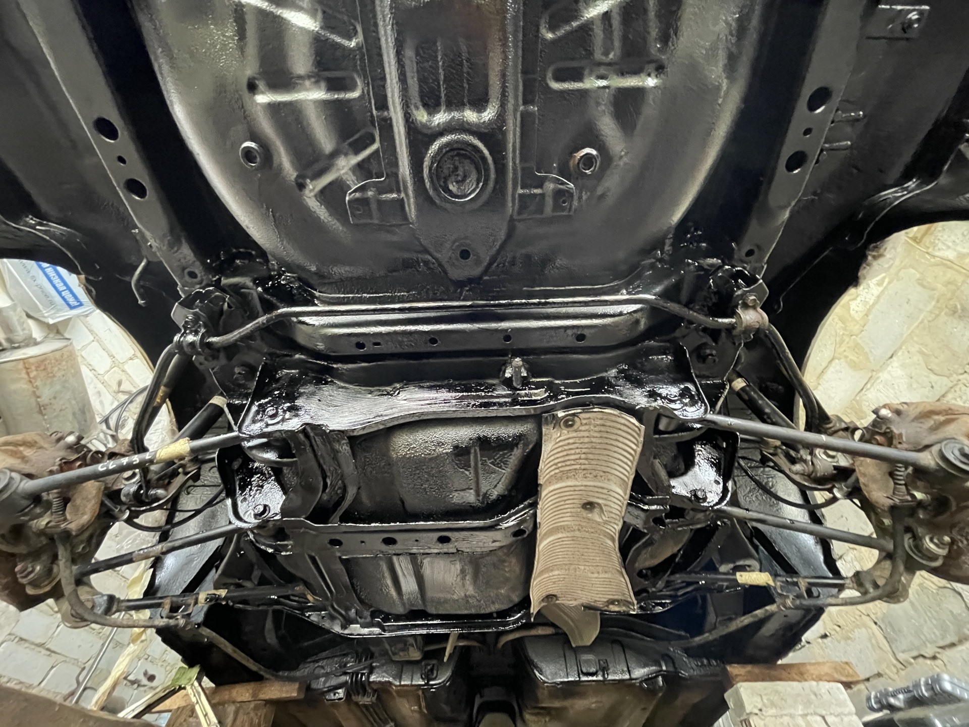

--этап 4--

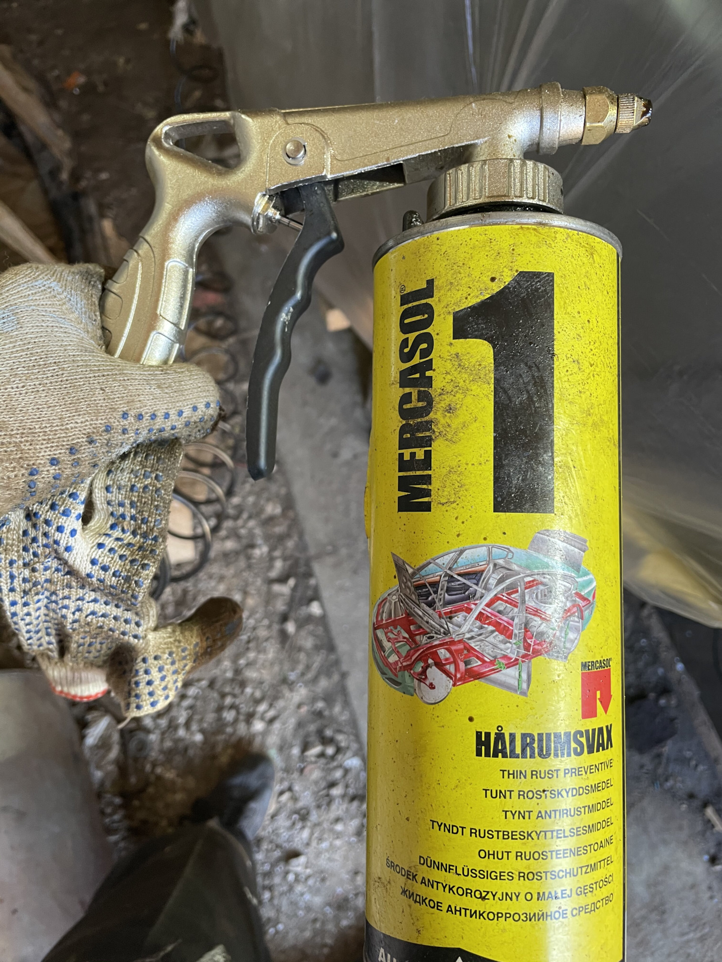

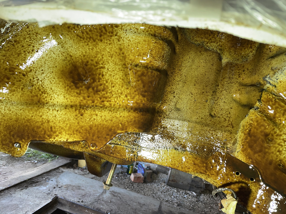

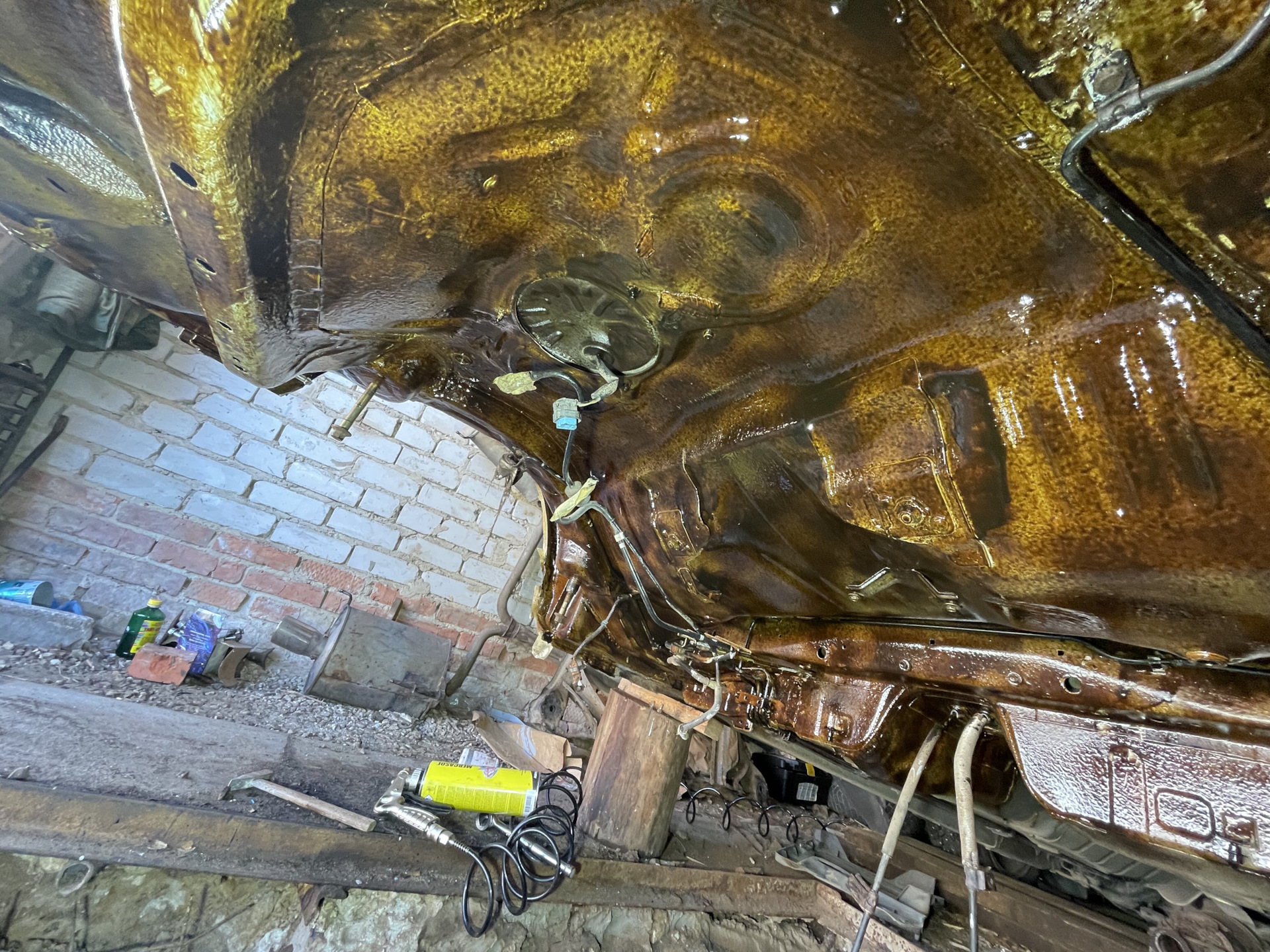

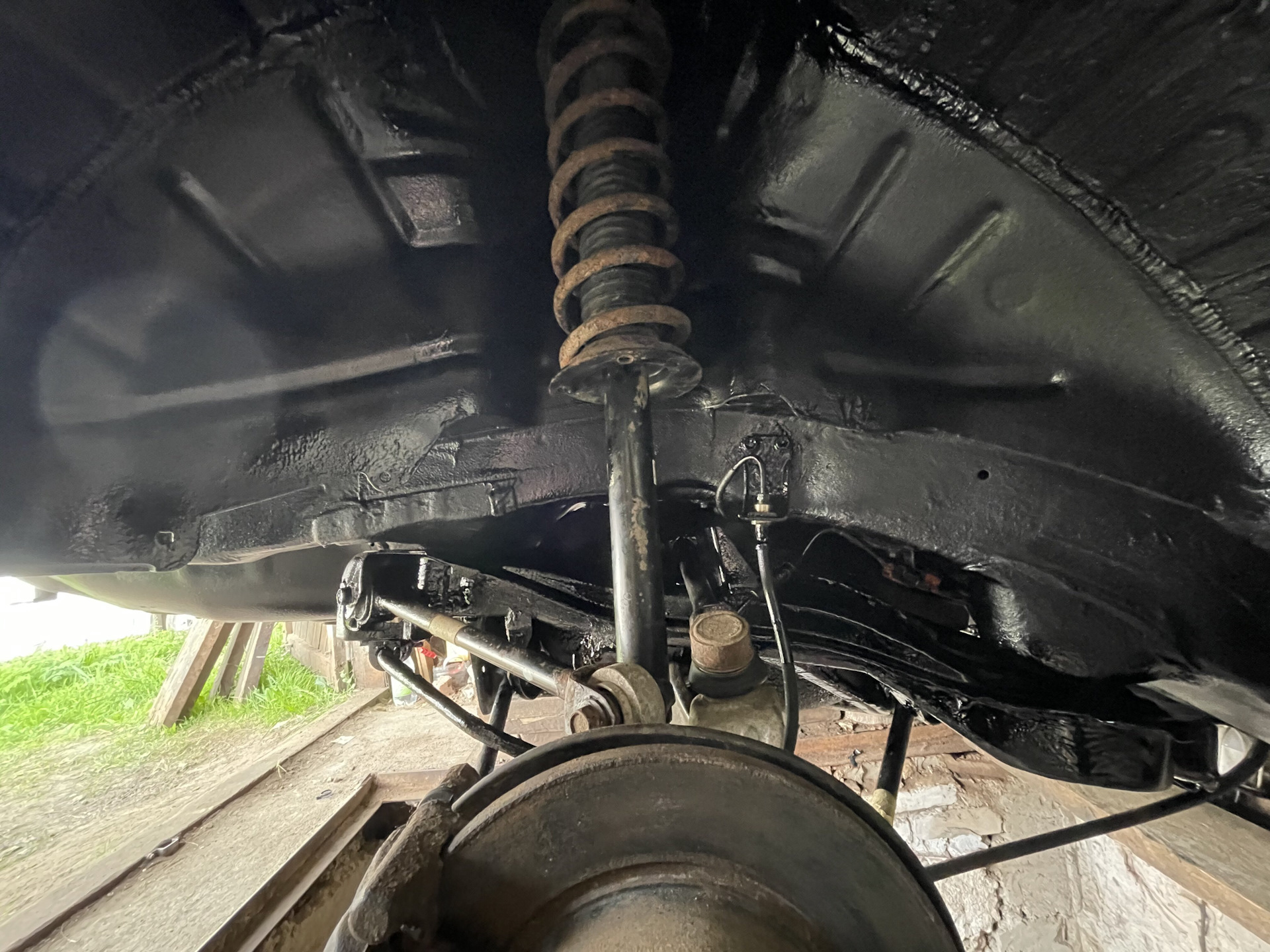

меркасол 1
сушим час
--этап 4--
меркасол саунд протект

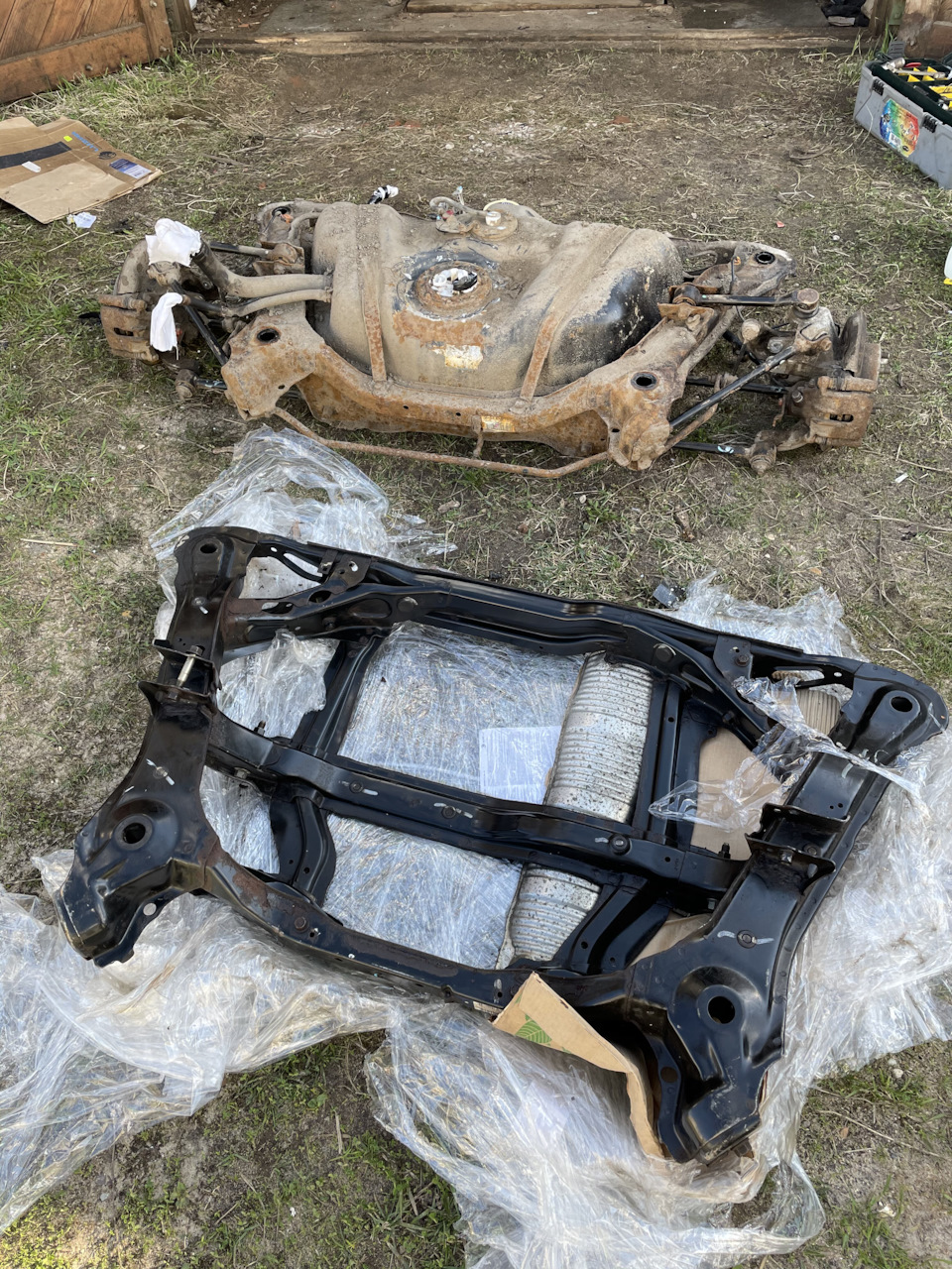

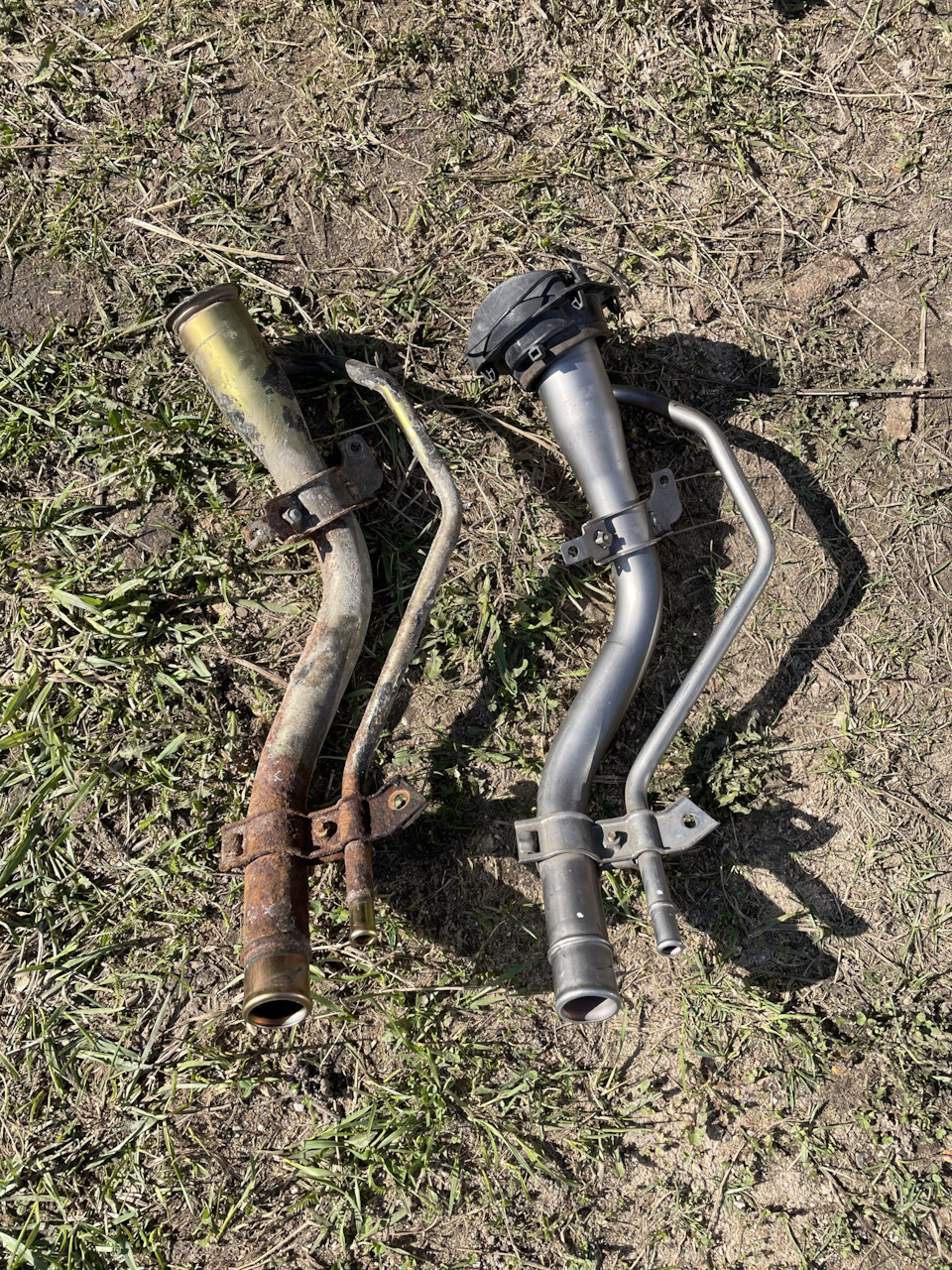

На этом с антикором все. собираем обратно. Попутно заменил подрамник, рычаги и горловину на контракт. Родная балка была скорее жива чем мертва, но у меня был припасен, так как я готовился всю зиму)))) И три рычага я так и не смог открутить от старого Спасибо всем местным что советовали помогали и делились опытом во время моей подготовки!
финал

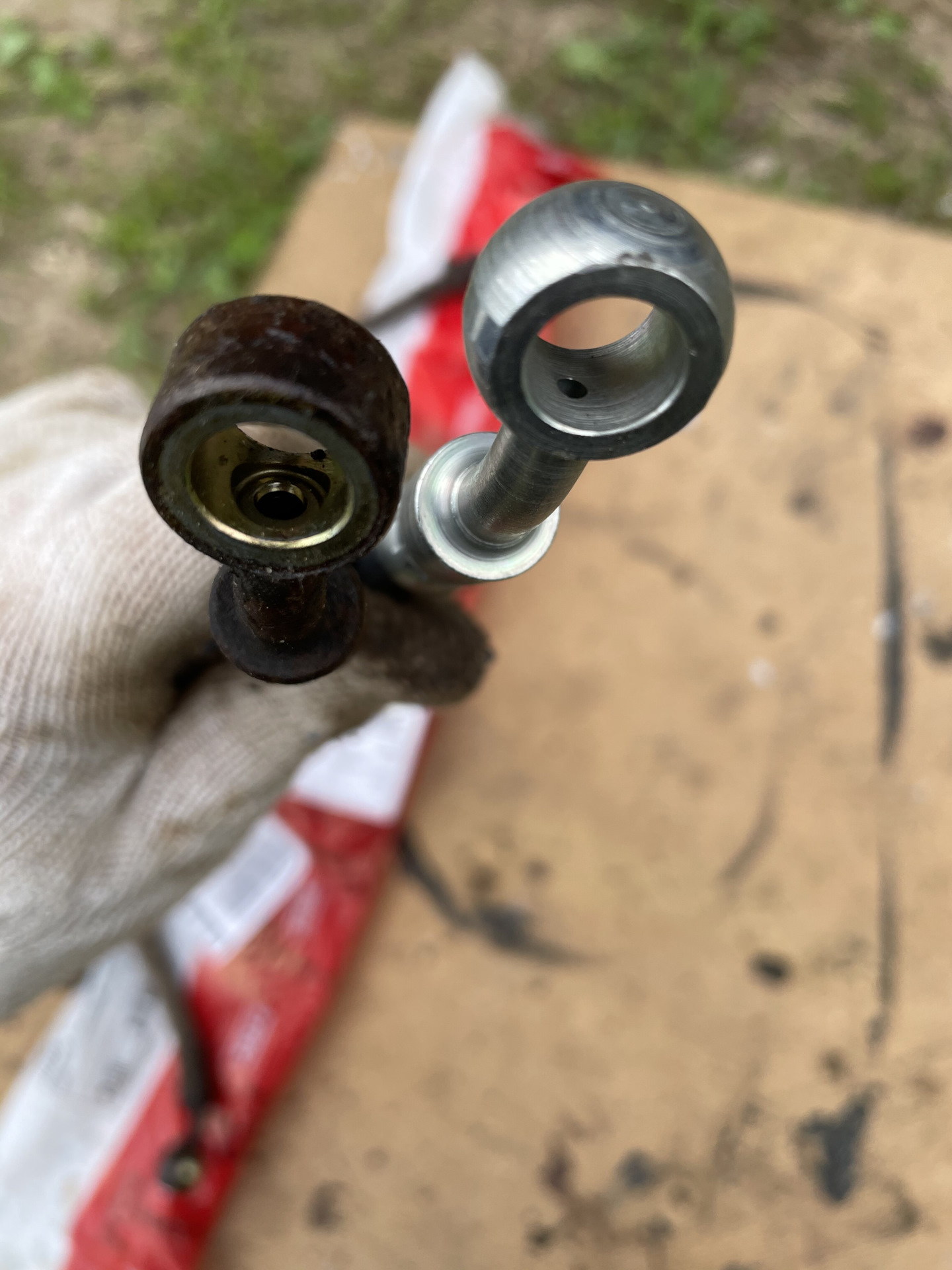

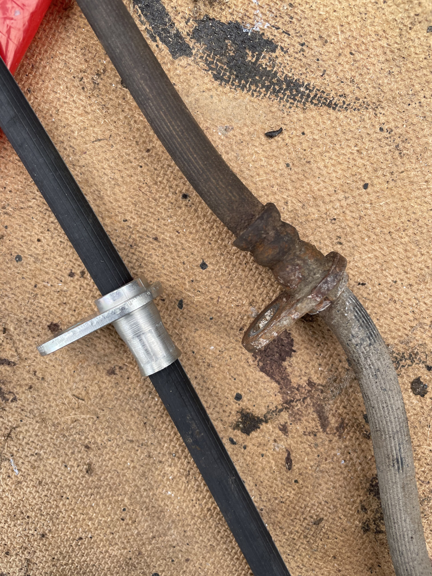

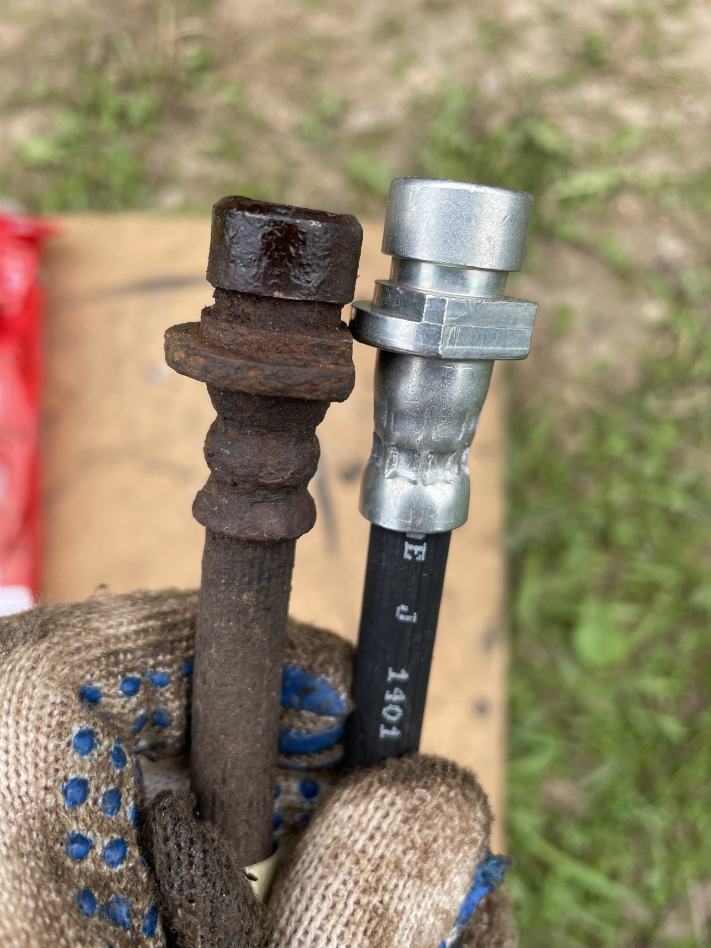

Так же заодно заменил все тормозные шланги:
зад TRW PHD604, PHD599
перед NICHIRIN RH-581, RH-580
Жидкость тормозная TEXTAR Universal DOT4 1 л 95002200

Да нормально поживает. В арках все чисто. Днище. Если где вылазит, то подмазываю. Но таких мест не много.
Единственное что понял. Что перматекс это шляпа. Сейчас бы его не стал бы использовать. Оставил бы ивхан + грунт + Антикор
как пистолет?чет все ругают…купил теперь не знаю вывезет нет))
не топ, но справляется. если вижу что тяжко, то просто грею материал

Летом тоже хочу такую операцию сделать, подрамник легко снимается? Подводных комней небыло?
Я тоже больше всего очкавал за балку и тормозные шланги. Но по факту резьба на болтах подрамника в сухости и спокойствии. Откручивается очень легко. Не переживай. Рычаги нужно взять комплект и комплект болтов. Мне ещё потом пришлось докупить развальные болты, тк ни один не открутился, а в том комплекте что купил их не было. Трубки тоже легко открутились зажимными ключами. Удачи!

Отличная работа, подскажи ты мовиль чем покрасил черным?
то не мовиль. меркасол 1. ченое это тоже меркасол для днища
Не могу понять, меркасол это типо отработки жидкое, а зачем еще черным наверх меркасолом?
что б не смывался. так то он для скрытых полостей. черный как внешнее покрытие. устойчив к внешним воздействиям, пескострую.
Понял, дак у него адгезии с тем предыдущем не будет, он же не будет на нем держаться, предыдущий он жиже
в итоге же все норм.) я не сам это придумал, это рекомендация производителя. получился пирог с невысыхающей начинкой
Я такой же антикор купил, но вот все думаю стоит ли эпоксидником покрывать?Он же как изолятор, а маркесол 1 с ингибиторами корозии. Получается маркесол не проникнет к металлу
Не решился оставлять голый металл…
