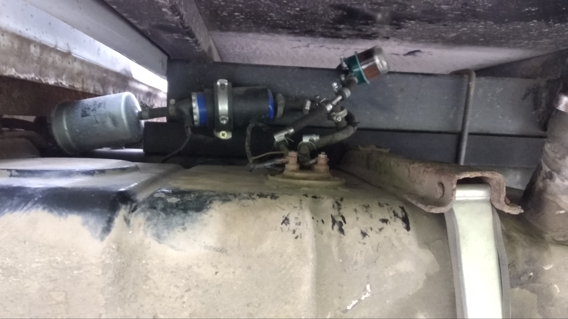

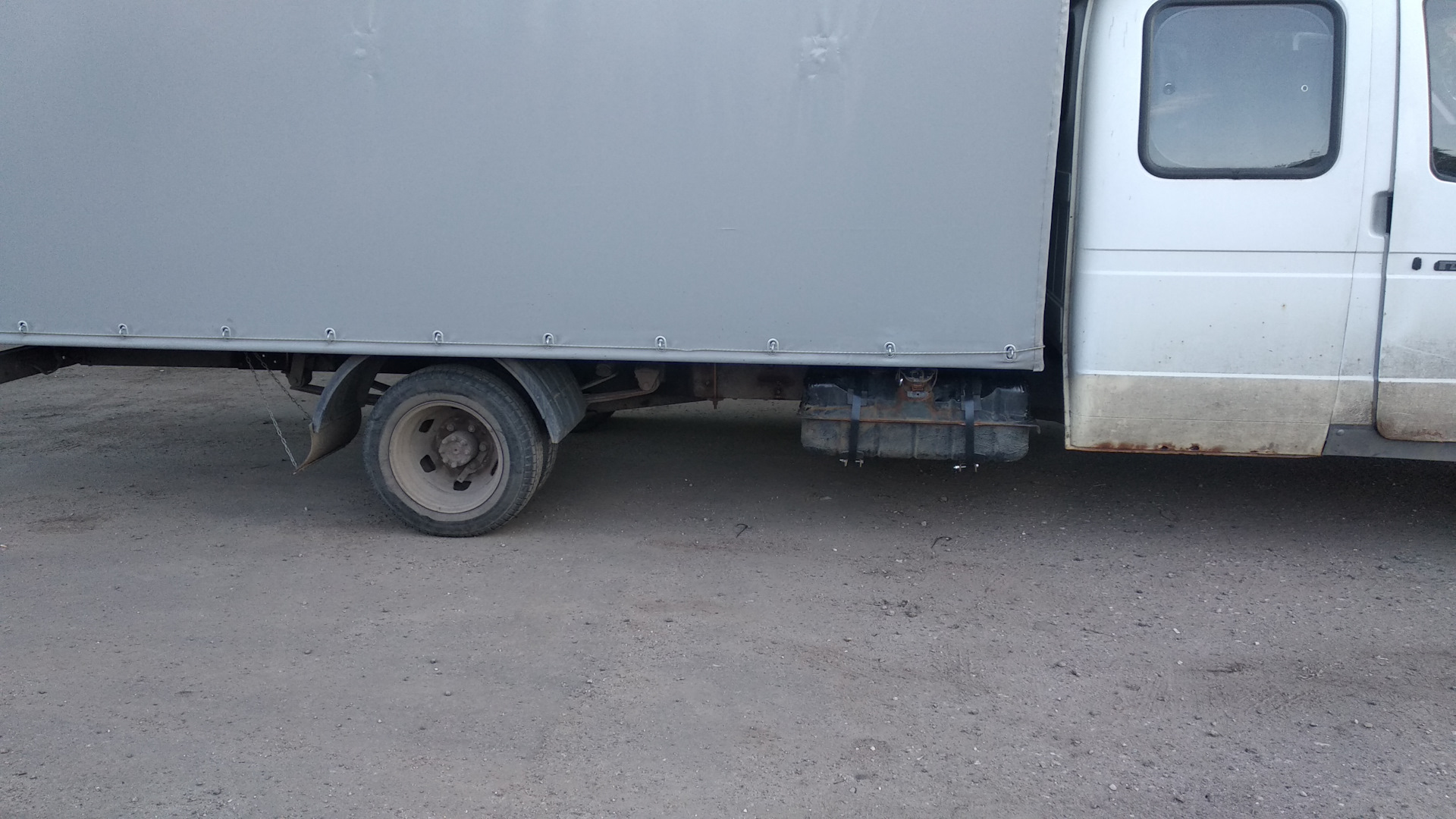

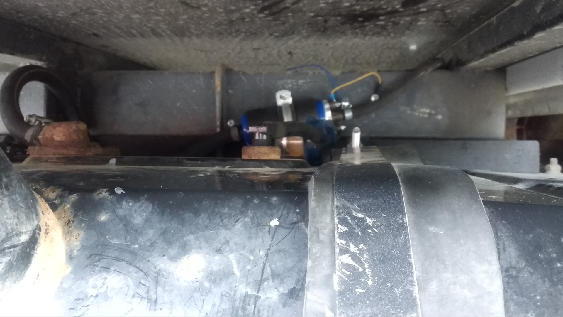

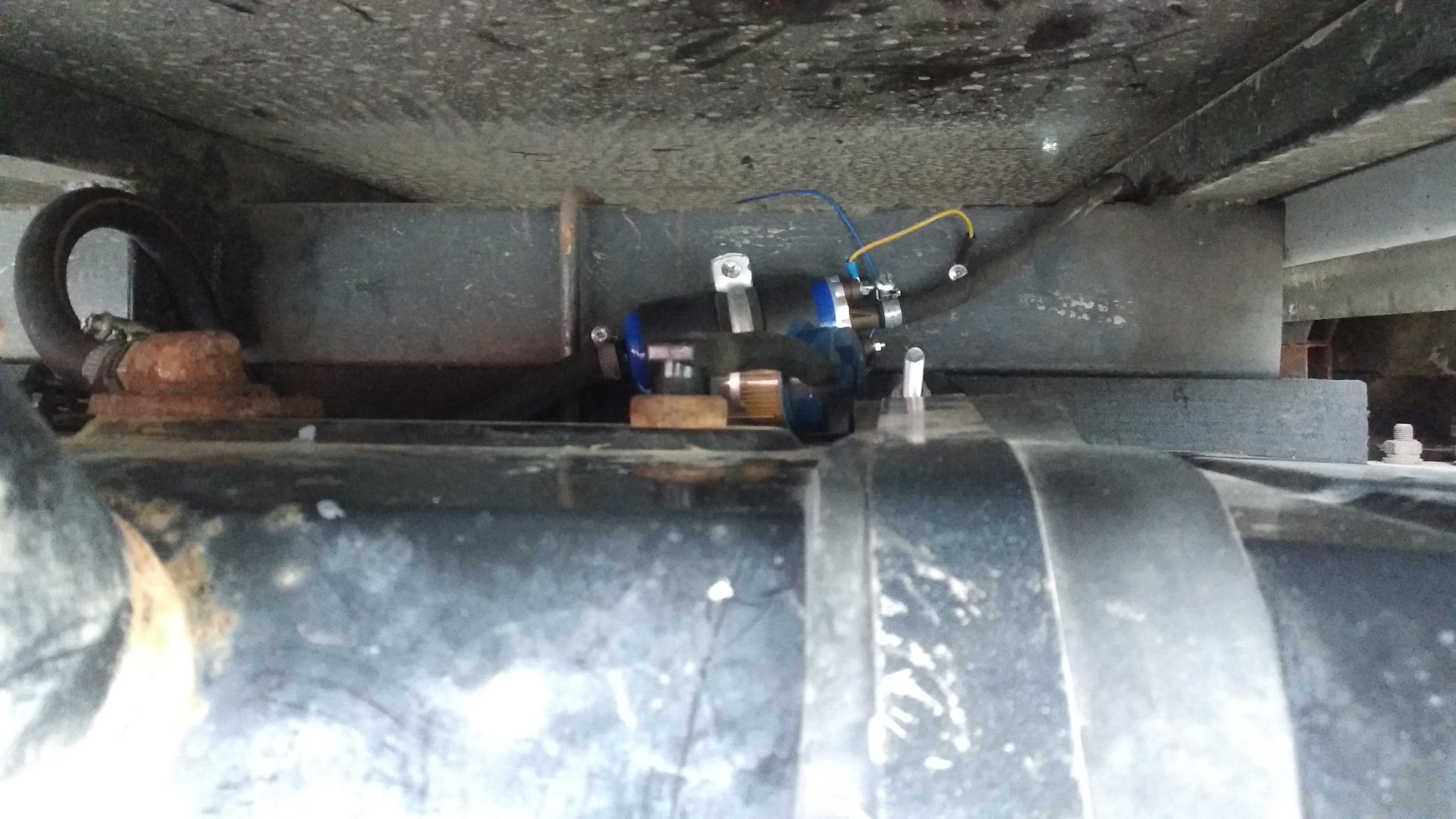

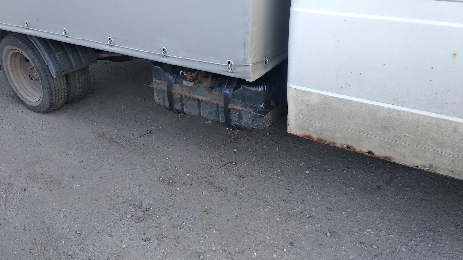

В виду того что объем штатного бака позволяет ездить исключительно вокруг заправки, решено было внедрить второй бак. Был куплен б/у бак с пазика. Установил на кронштейны оставшиеся от газового баллона. Дополнительный насос перекачивает бенз в штатный бак. Теперь можно реже заглядывать на АЗС. Бак с пазика на 105 литров
