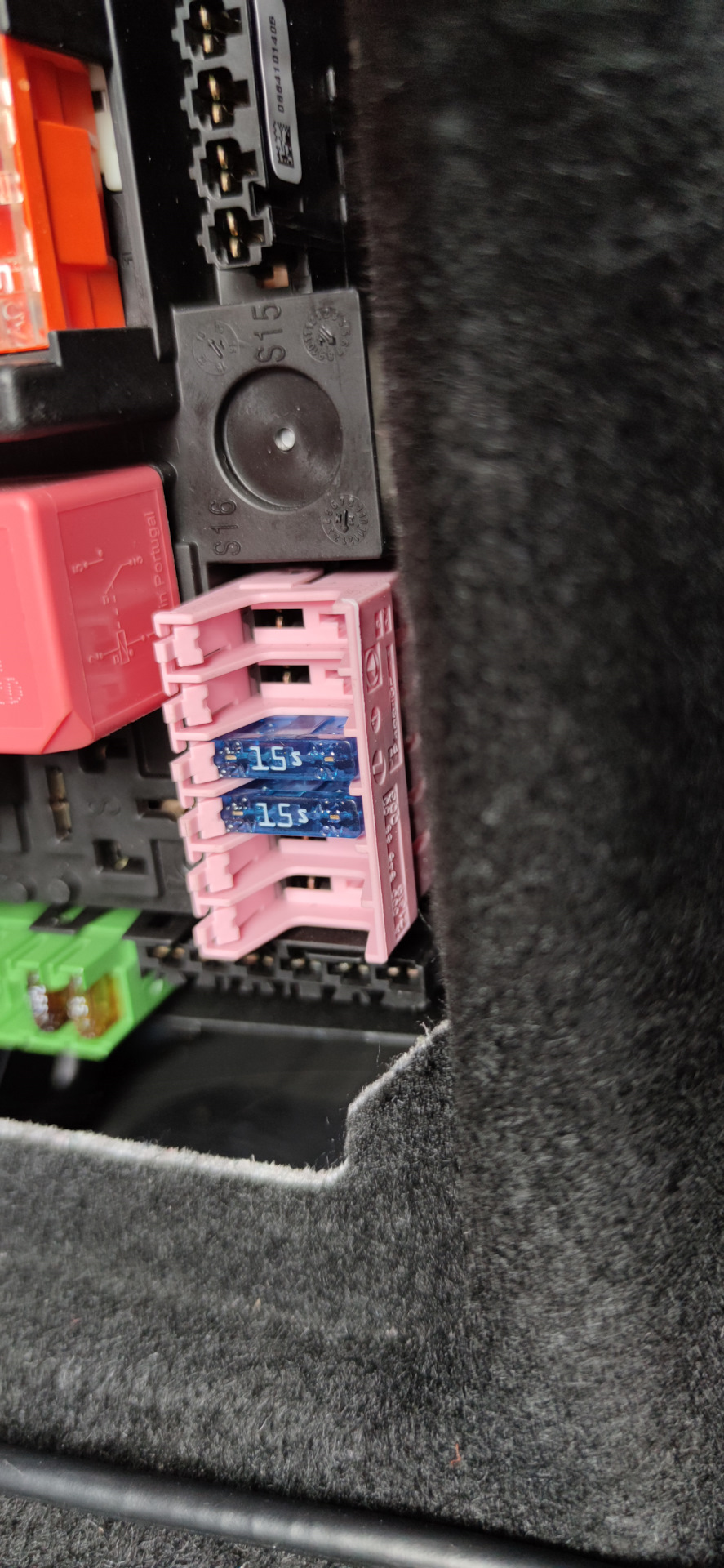

С момента покупки авто ни разу не пользовался передней розеткой 12В под разъём прикуривателя.
В дальнюю поездку понадобилось подключить зарядки/радар детектор, и тут выяснилось, что розетка не работает.
К счастью розетка 12В для заднего ряда работала, поэтому провода переместил туда.

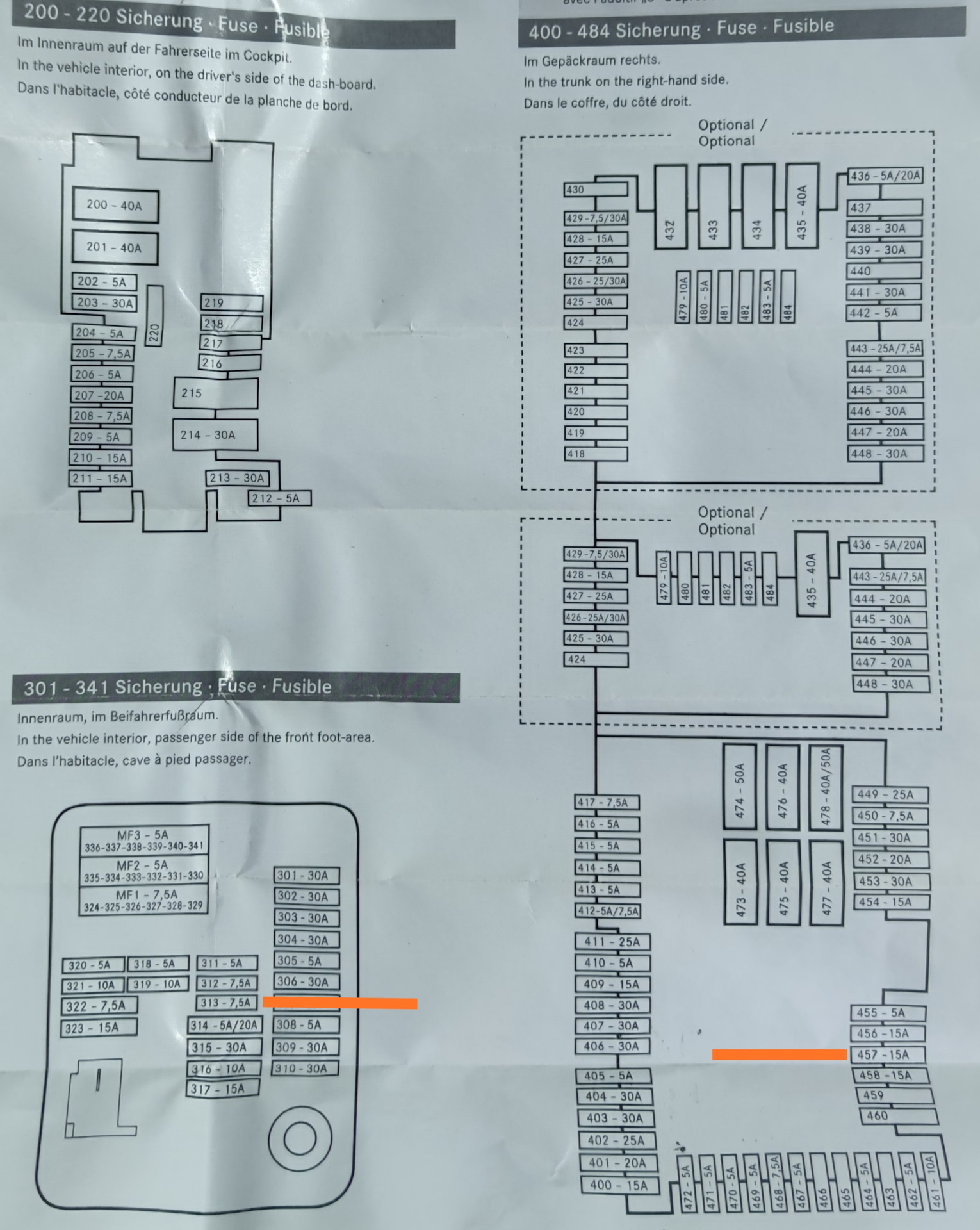

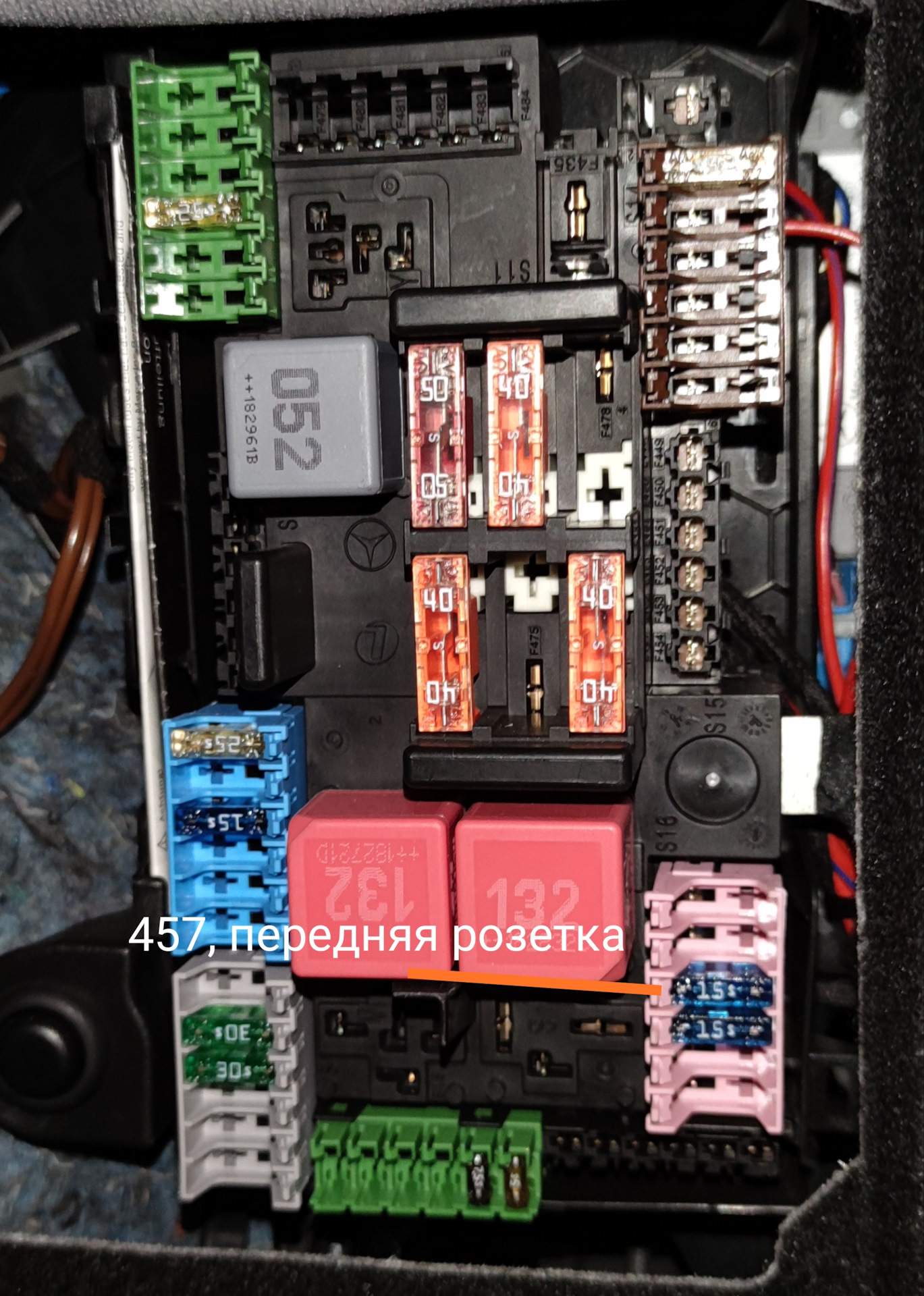

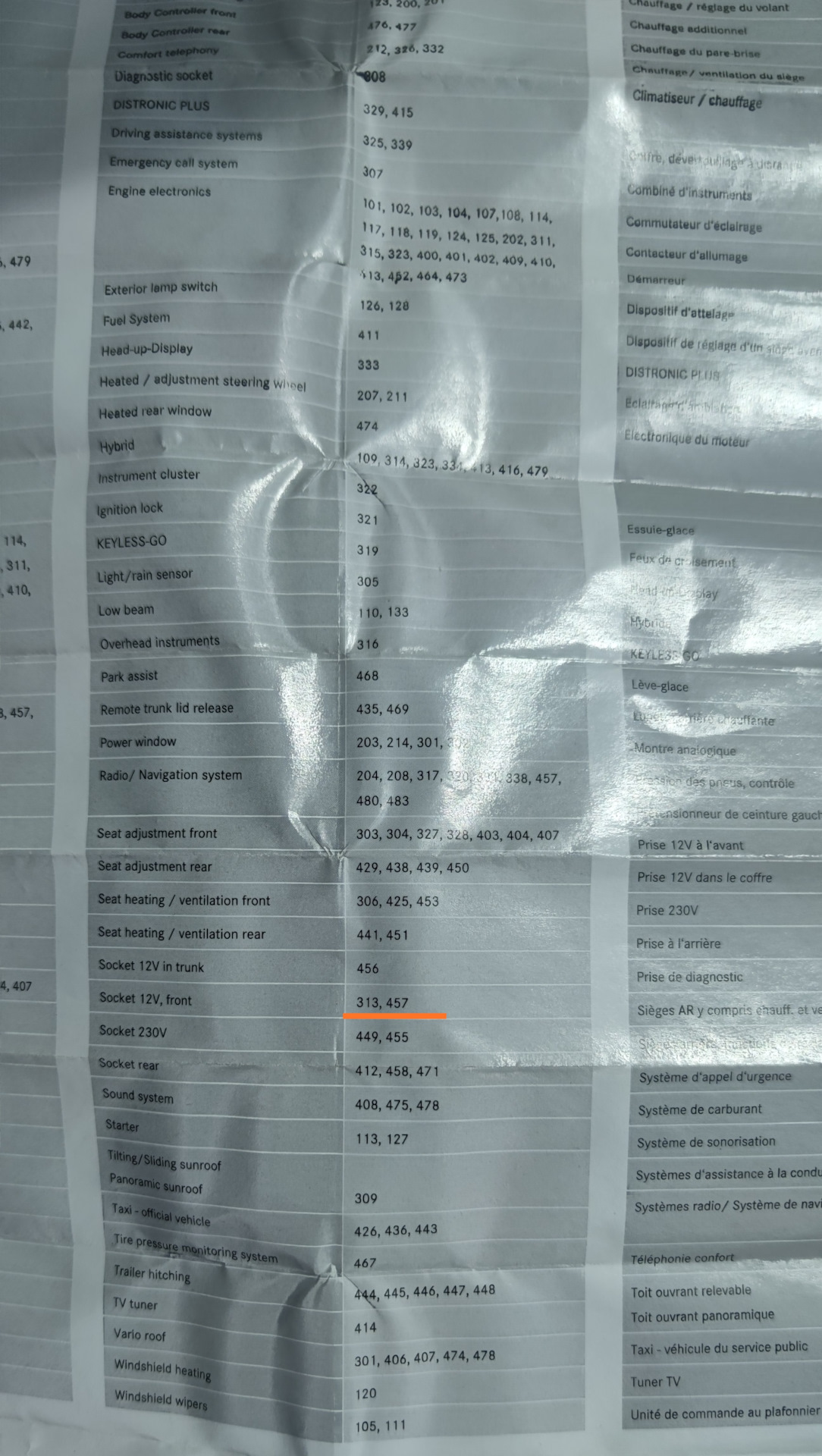

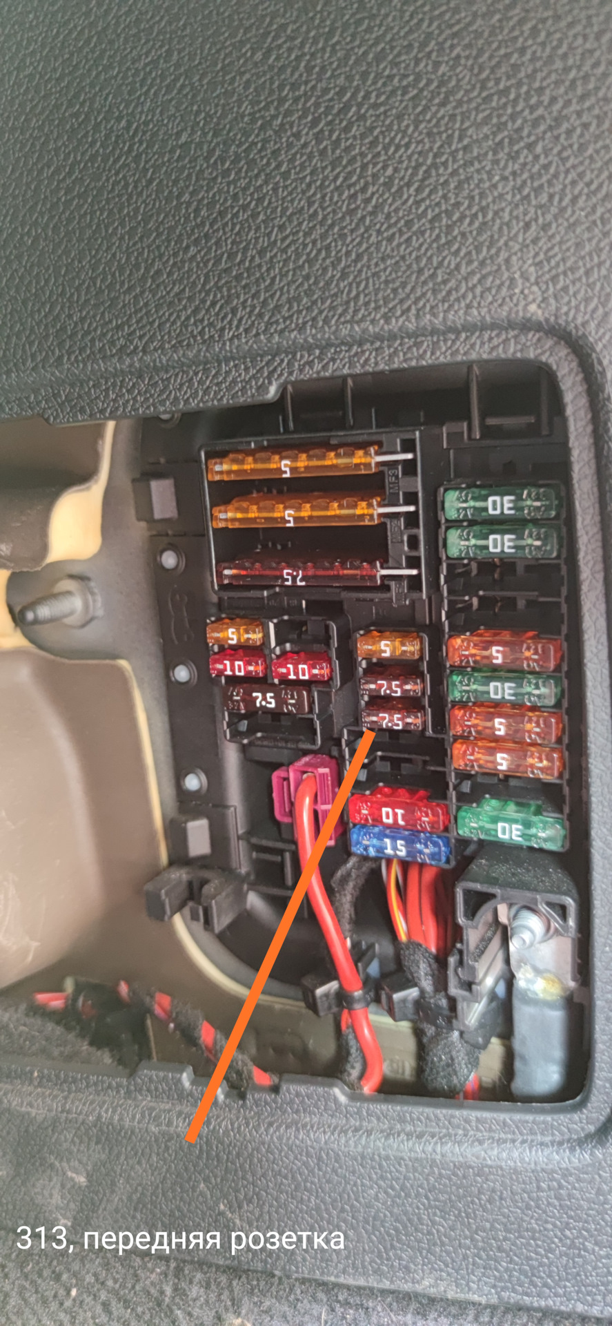

Прикупил на заправке предохранители, взял мультиметр.
По схеме предохранителей, которая аккуратно сложена и находится в специальной нише возле блока предохранителей в багажнике, за переднюю розетку 12В отвечают предохранители 313 (короткий 7.5А, блок в ногах у пассажира спереди справа) и 457 (длинный 15А, блок в багажнике).
Оба предохранителя оказались рабочими. Даже поменял местами предохранители с другими такого же тока — не помогло
Кто-нибудь сталкивался с похожей проблемой? Или может посоветуете где "копать" дальше?
----- Обновление от 23.09.2021 -----
Проблема розетки 12В в передней части консоли оказалась в разъеме, который к ней подключается.
Обнаружили и починили, когда разбирали подлокотник и центральную консоль для апгрейда приборки на цифровую и замены блока Command.

Переднюю розетку недавно починили мне, когда разбирали центральную консоль для замены приборки на Спорт версию. Проблема оказалась в разъеме, которые к той розетке подключается — что именно сломалось лично не видел, но теперь все работает. А радар детектором я тоже пользуюсь — сам разъем детектора имеет разветвитель, поэтому остается разъем для подключения чего-нибудь еще. Телефоны у меня заряжаются проводом от USB порта в подлокотнике. Разъем 12В (в задней части подлокотника) для заднего ряда используется для питания 2х мониторов на подголовниках, для деток

Я в багажнике махнул пред и все заработало
Я махнул местами предохранители для передней и задней розеток для диагностики и прозвонил предохранители. Похоже дело не в них
Я Поменял предохранитель и все заработало, попробуй все таки заменить, там в принципе ломаться то нечему больше)
