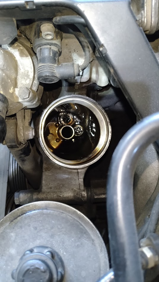

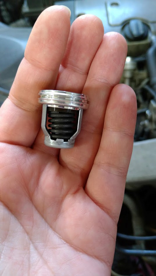

Как-то в последнее время стала замечать, что при утреннем запуске двигателя стрелка давления масла на приборке с некоторой задержкой поднимается и иногда со звуком…
А при открытой двери еще и стук гидриков услышала на те самые пару секунда, пока оно ЖЖЖЖ! Краткий обзор интернетов показал, что симптом предвещает замену, так называемого, обводного клапана, который не держит масло в колбе масляного фильтра и масло стекает в поддон. И вот пока оно все не накачается, в эти пару секунд и происходит Ж. Ну, опять же, ничего критичного, клапан стоит недорого и он есть, заказала, думала в отпуске сгоняю в сервис и все поменяю…

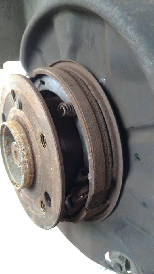

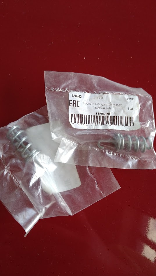

А пару дней назад между аккордами громко (очень!) играющего отличного хэви услышала металлический шелест… За те 200 метров, что оставались до дома, приговорила всякое: и выхлопную систему, и сцепление, и… см.картинку выше))) Но все оказалось банальнее — барабашка в правом заднем колесе. Такое проходили уже — пружинки ручника издают крайне страшные звуки, когда покидают насиженное место (хотя с чего бы?).

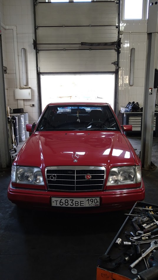

Ну понятно, что в сервис мы метнулись кабанчиком, не дожидаясь перитонита. Потому что все громко, страшно и срочно надо.

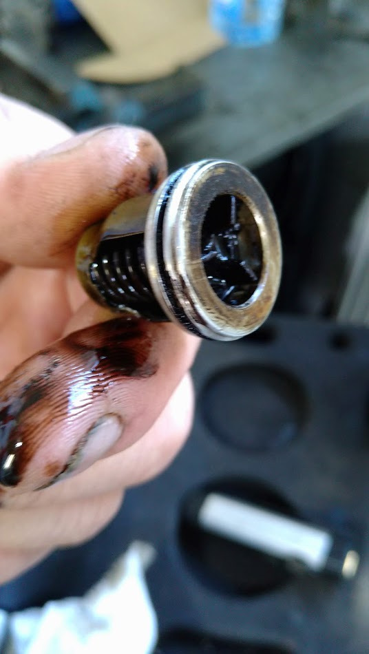

Мастер наш честно признался, что их никогда не менял, хотя уже 20+ лет занимается Мерседесами. Я признала, что как всегда, буду первая, поскольку нашла к чему прикопаться)))
А старый клапан… ну грязненький… Ну фиг знает, утром завтра посмотрю, будет Жжжж, или не будет… Старый вытащили, новый воткнули. Никаких резинок и уплотнителей дополнительно не предусмотрено конструкцией.
Естественно, заменили масляный фильтр. Старый фильтр вытащили — в помойку его. Масло решили не менять — чистое (это не скупердяйство, а разумный подход). Промежуточная замена масляного фильтра через 4 тыс пробега вполне себе решение. По осени полноценное ТО все равно делать буду. Глядишь, за лето пару тысяч км еще накатаю)

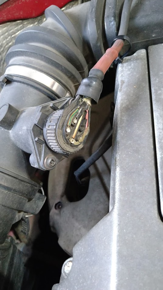

Была рассохшаяся сильно
У Императора выросли усики! )
Пока суть да дело, я мастеру все вещала, как в 2011 году мы с ним меняли ручник, все тросики новые, новые колодки АТЕ и т.д. Как в 2015 году у меня на левом заднем колесе уже было подобное и выломалась пружинка одна с жутким грохотом и лязгом… И вот теперь настала очередь правого колеса!
Сняв колесо, сняв суппорт с диска, стукнув по ступице молотком мастер снял тормозной диск и с Императора насыпалось много ржавой "перхоти". Осмотрели все — пружинки на месте, колодка проточена ржавой окалиной, которая высыпалась.
"Все, я починил!" (с)
На том и собрали все обратно) Моя душенька довольна и спокойна!

UPD 03/06/21 Утренний запуск мотора показал, что с заменой клапана я угадала. Ура! Проблема решена!

Цокотят гидрики после замены клапана?
Нет! Ура! :) Сейчас как раз это и выяснила
