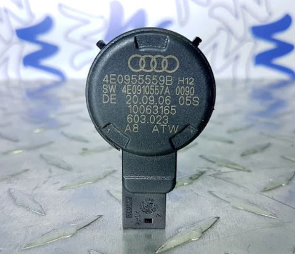

У меня комплектация без автосвета. Отсюда вопрос: что это за датчик посередине торпеды? Он подключен, приходит 4 провода (зачем так много, кстати?), и он очень похож на датчик освёщенности. Ума не приложу, чем он может управлять.
На синие провода под панелью не обращайте внимания, это я уже расколхозил после того, как сделал фото.

Это датчик солнечной активности для климатической системы, датчик света же ставится на лобовом (обычно за зеркалом, вместе с датчиком дождя)
датчик света и дождя на б6 не было, с б7 ставят обычно, под зеркало салонное
а под лобовым этот для климы
Не могу сказать за датчик дождя, но датчик света есть на б6, при чем встречается он очень часто. При чем их там два. Один в корпусе зеркала заднего вида, один в кронштейне крепления зеркала
в самом зеркале для затемнения
Не только. Он работает и на фары. Я пробовал закрывать сам датчик света в креплении зеркала, но фары не включатся, пока не закрою оба датчика🤷♂️
Это датчик от климата, точнее относится к кондиционер, что б в жаркую погоду когда лобовое нагрето сильно, не начало дуть холодным на лобовое, чтоб не лопнуло
Если на него посветить фонариком — приборка поменяет яркость

Датчик интенсивности солнечного излучения для работы климатроника.
датчик света в зеркале, говорю как его обладатель) а это для климы датчик)
у приборки свой датчик освещенности, у панели тоже.
Датчик подсветки приборки регулирует яркость от интенсивности освещения на улице
Датчик который отвечает за подсветку, находится на щитке, а это датчик для климы, отвечает за время суток.
Это датчик освещённости когда на него попадает свет все приборы и магнитола меняют яркость индикации
А приборке есть свой датчик справа внизу
В темное время наведи на этот датчик фонарик и все приборы и магнитола увеличат яркость

На приборке точно это работает. Цифры начинают светиться. Выяснил когда делал кодировку приборки для подсветки с включенным зажиганием чтобы днем с ДХО было видно. Так эта зараза из-за тонировки считает, что темно, и не подсвечивает. А стоит посветить на датчик в приборке, сразу загораются

Но даже при кодировке о полной подсветке цифры не горят тк машина считает, что уже темно. Определяет по фотодиоду справа внизу на приборке. Посвети на него фонариком и цифры засияют (если это закодировано).

Не на этот, а на тот который в приборке. Этот для климы.

Датчик света в зеркале стоит. А это датчик солнца
