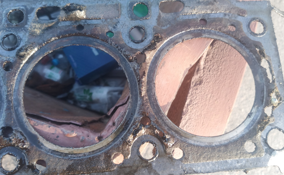

Уже в 2021 году после одной из апрельских поездок, открыв капот я заметил, что уровень в расширительном бачке заметно повысился, и маленькие бульбашки поднимались вверх. Воздушная пробка подумал Штирлиц. В общем списав это явление на воздушную пробку из-за дырявых патрубков или на крышку радиатора я пошел домой, решив, что буду наблюдать за ситуацией. Но её развитие не заставило себя долго ждать и уже на следующий день после загородной поездки, вновь открыв капот можно было увидеть брызги антифриза буквально везде и весь бачок был в антифризе и всё под бачком было в антифризе, а его уровень был уже под самой крышкой. И тут я призадумался. Надо отметить, что во время поездки датчик температуры показывал норму. Что бы это могло быть? С этим вопросом я вышел в интернет. Писали всякое, но самым страшным вариантом, которого я больше всего опасался, был прогар прокладки гбц, при котором выхлопные газы попадают в систему охлаждения. Диагностируется это очень просто, открываете крышку на радиаторе, если такой нет, то на расширительном бачке, запускаете двигатель и если видите бульканье почерневшего антифриза, которое усиливается при нажатии на педаль газа, то значит в этой ситуации, полномочия вашей прокладки в общем как бы всё, окончены. В моём же случае, открыв крышку радиатора, оказалось, что жидкости там вообще не было, а после запуска двигателя она резко поднялась и стала вылетать из него фонтаном. Что ж, худшие опасения подтвердились, придётся снимать головку. По сути работы на пару дней. .думал я 2 месяца назад.

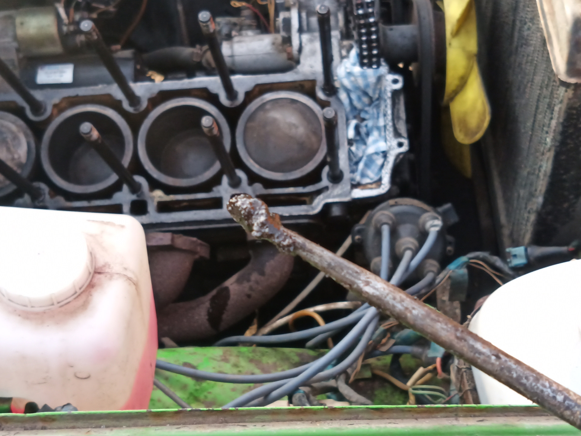

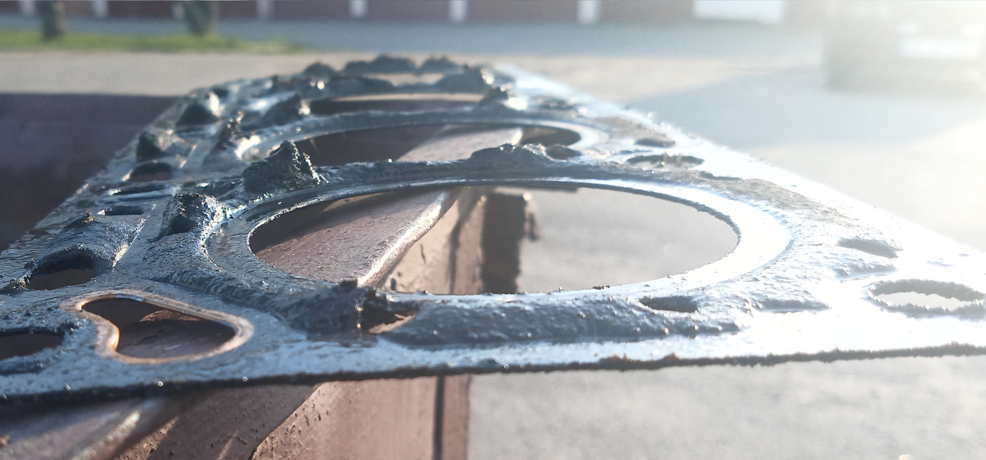

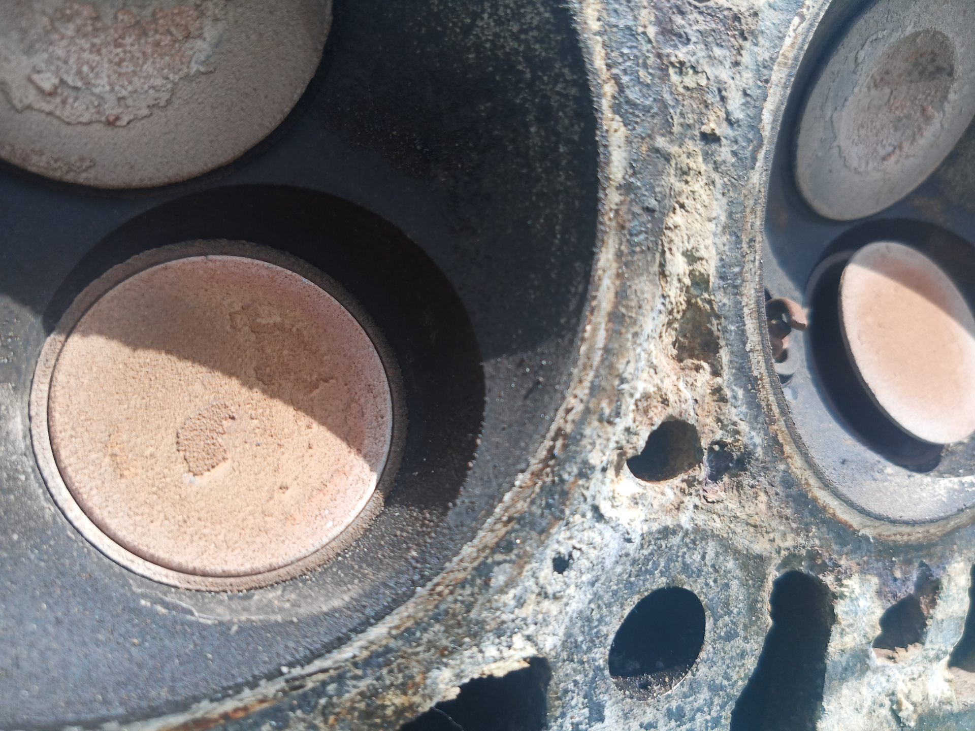

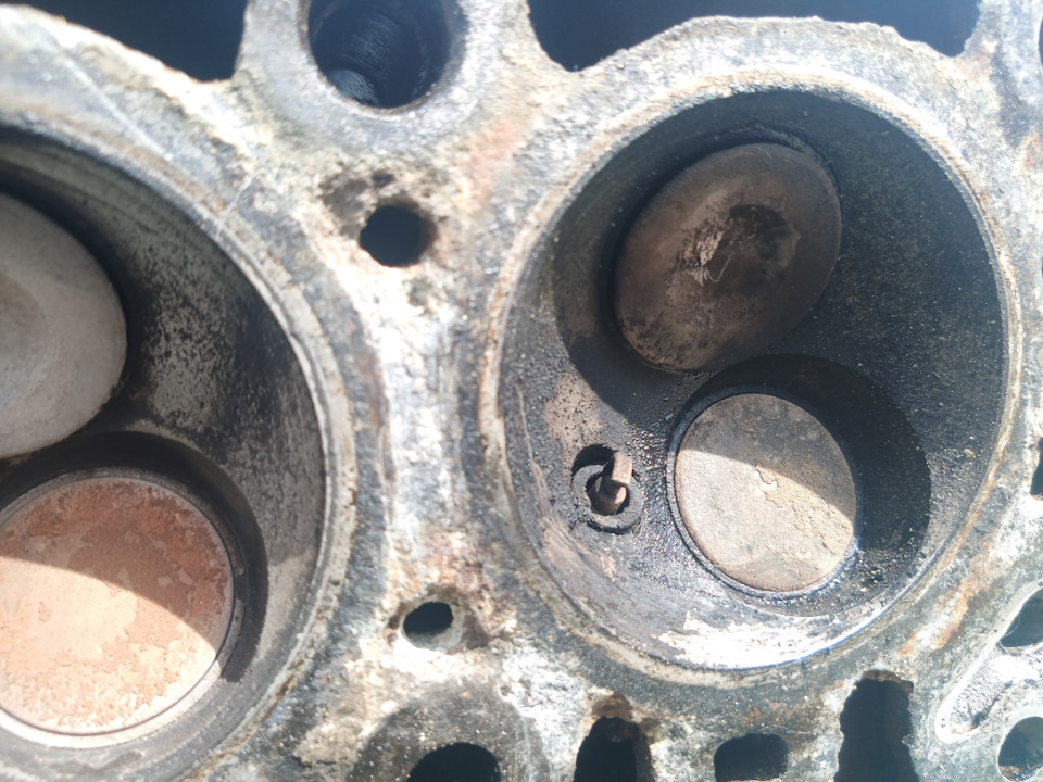

Купив динамометрический ключ и новую прокладку начался процесс разборки и спустя пол дня головка лежала рядом с машиной. Поскольку гаража у меня нет и все работы проводились прямо на стоянке, то вскоре над ней склонились мужики, с сочувствующими взглядами, тыкая пальцами в слегка прогревшие клапана, огромную выработку на распредвале, забившийся канал охлаждайки и огромные кратеры, оставленные антифризом. Тут уже было не до прокладки. К слову, сама прокладка снялась легко, вот только своим видом она напоминала шапку почтальона Печкина после пары выстрелов из ружья.
Хочется верить, что если б заливал нормальный антифриз одной марки, а не смешивал разную бодягу такого б не было и прокладка прожила бы подольше.

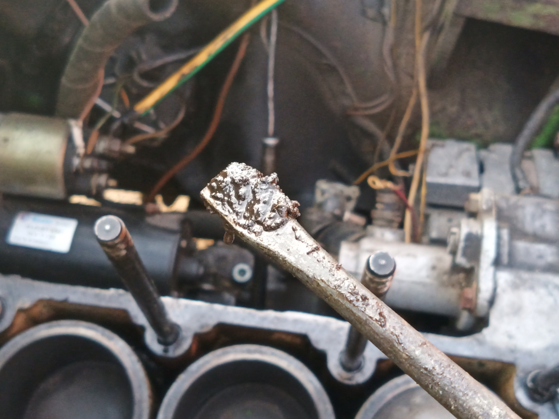

Мне лично сложно предположить куда делся метал с головки и ошмётки от прокладки, но как вариант это всё может присутствовать в той куче кашеобразной грязи, которая лежала в блоке между гильзами, в основной своей массе вокруг гильзы 4го цилиндра слоем около 1,5-2 сантиметров.
Весь лоб в поту, мысли роятся в голове. Примерно в таком состоянии ходил последующие дни, раздумывая над тем, что делать с головкой, брать б/у, отдавать на ремонт свою или брать восстановленную. Первый вариант самый дешёвый, но ждать нормальной работы от б/у головки было бы глупо, это покупка кота в мешке, она может быть поведенная от перегрева или с трещинами, т.е. купив б/у головку пришлось бы кого-то напрягать свой кошелёк, чтоб везти её в ремонт для опрессовки и фрезеровки, а в случае дополнительных работ она легко б догнала по стоимости остальные два совсем не дешёвых варианта. Поэтому я решил брать уже восстановленную.
Итак, спустя кучу времени потраченного на поиски, восстановленная головка сейчас лежит у меня дома, проблема в том, что её капиталили ещё то ли при Союзе, то ли в 90х, поэтому меня есть сомнения на счёт пригодности маслосъёмных колпачков, думаю не мешало бы их заменить. А чтоб не думать, а знать наверняка нужно будет ещё и рассухариватель клапанов докупить.
Вообще, чем больше времени проходит, тем больше вникаешь во всю эту моторную тематику, изучая разную литературу и видео ребят на ютубчике. На данном этапе меня волнует то, что гильзы просажены относительно блока примерно на 0.1мм, а литература говорит, что гильзы должны выступать на 0.01-0.08мм, обожмётся ли нормально прокладка? Мне пока не понятно такое выступание необходимо только при сборке и капиталке двигателя с заменой гильз или в любом случае гильзы нужно поднимать.
К сожалению я не моторист и опыта у меня в этом нет, поэтому буду рад дельному совету от тех кто уже менял прокладку или головку, стоит ли заморачиваться на этот счёт или просто собирать двигатель дальше?

Гильзы посажены вот и пробивает прокладку, надо разберать мотор и поднимать гильзы. Выступаете гиль должно быть 0,10мм
