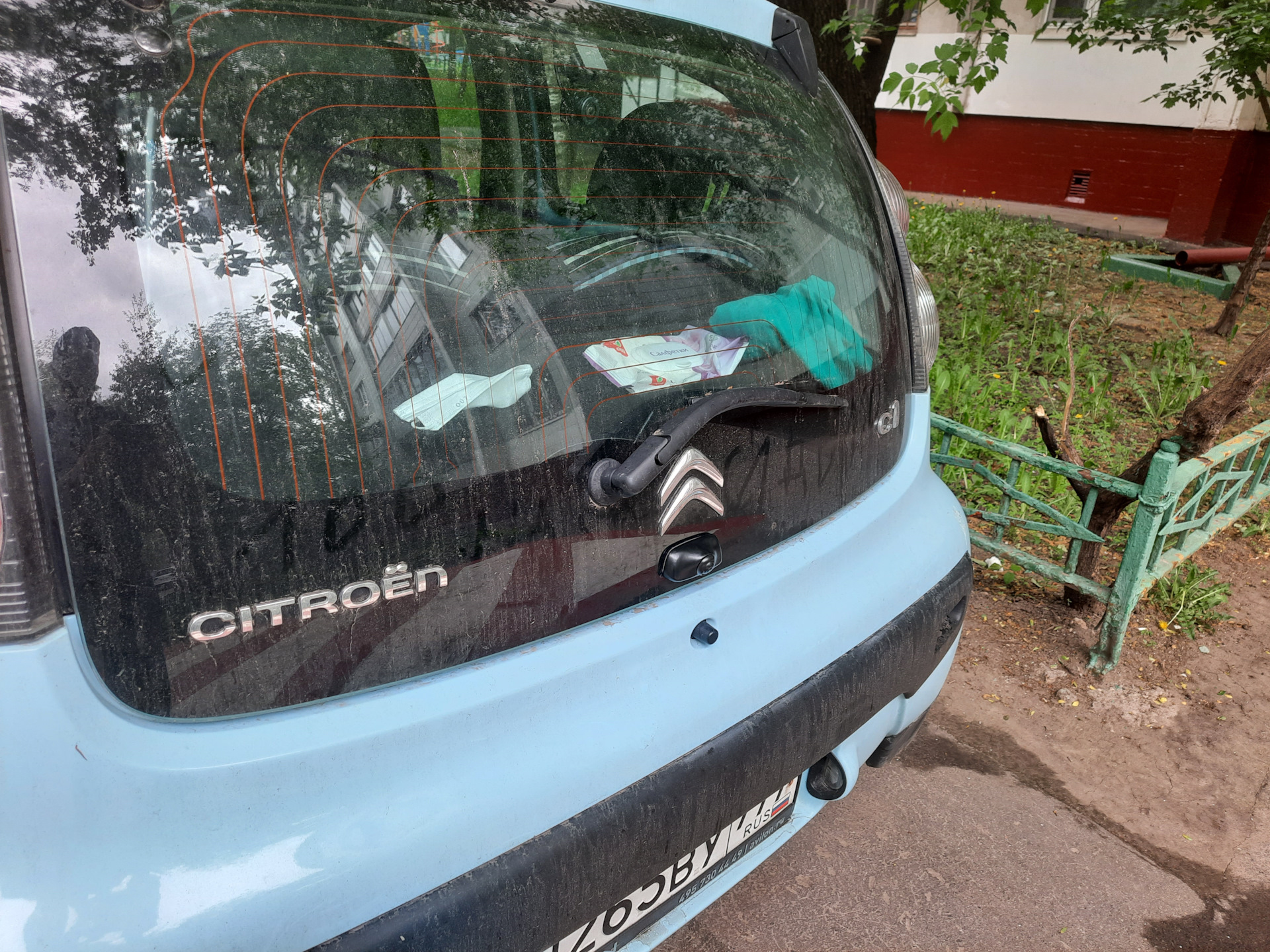

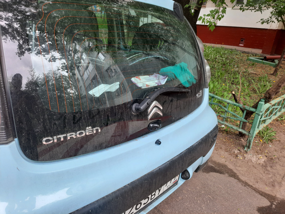

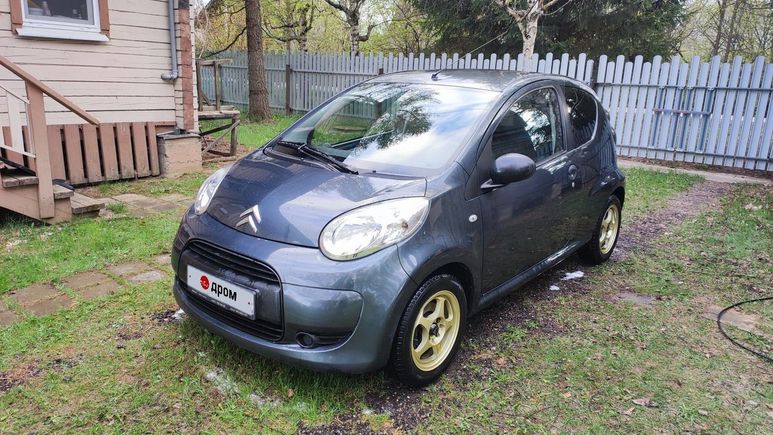

Вообще, на этой машине вполне себе удобно ездить и без камеры. В заднее окно видно все что нужно при парковке. Но всегда есть риск чего-то или кого-то не заметить. Поэтому решено, делаем.
Первый вопрос: куда ее прилепить? На бампер под номером — не вариант. Слишком низко и в поле зрения не будет никакого ориентира от самой машины. В идеале по низу картинки камеры должен быть бампер. Другие варианты: в ручку (такое исполнение даже можно было когда-то купить), либо в задний фонарь. Схема показывает, что лучше в ручку.

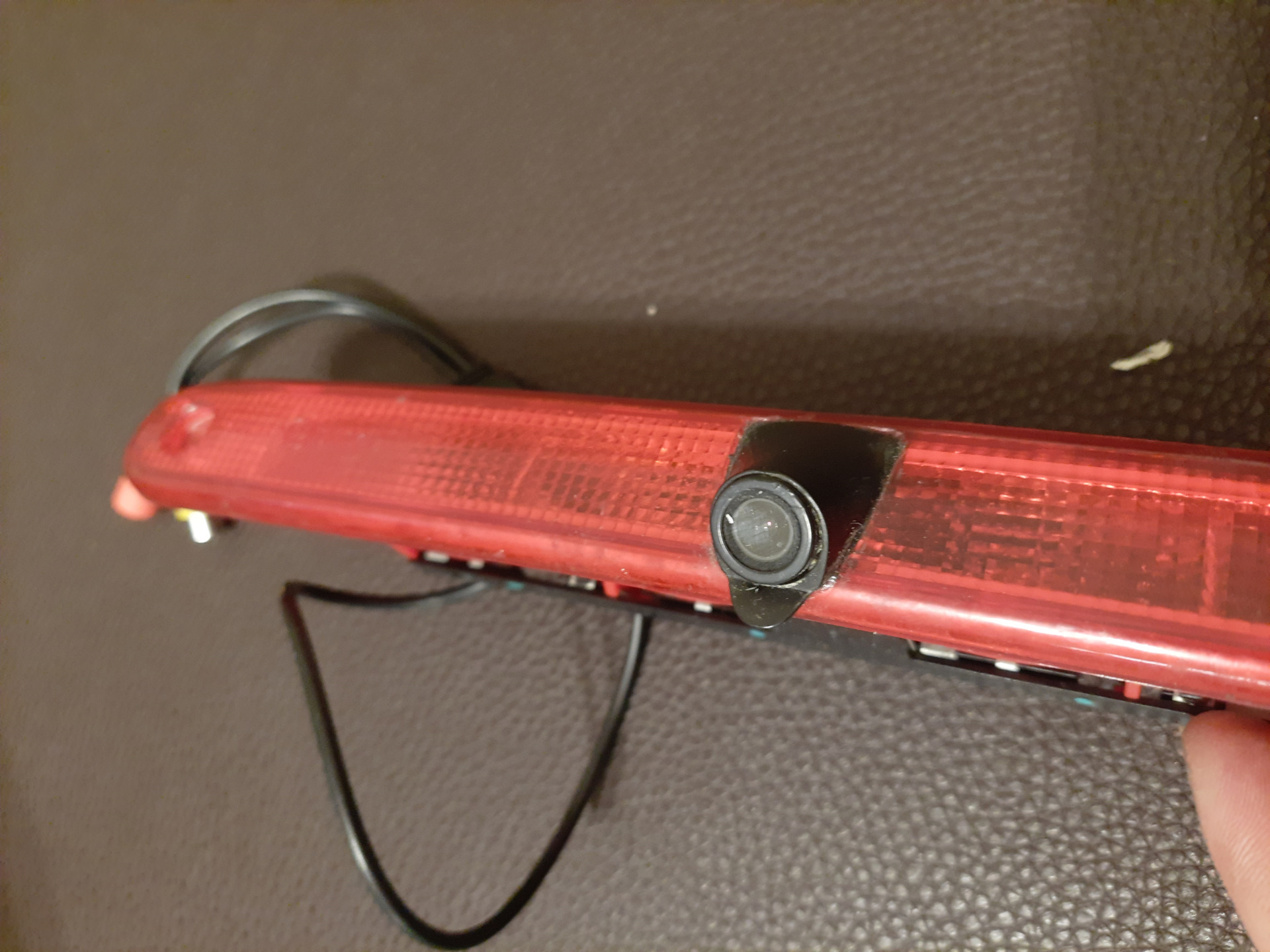

Но я поначалу решил пойти простым путем. Купил переднюю камеру под эмблему тойоты и запасной фонарь на разборке. Вырезал в нем дырку и вклеил камеру. Получилось быстро, недорого, но плохо. Треть картинки занимало заднее стекло. Если оно чистое, то отражение в нем сливалось с видом камеры в причудливую картинку. Кроме того, проработала эта камера всего день. Потом перестала фокусироваться.
Фото на машине не сохранилось. Только сам фонарь.

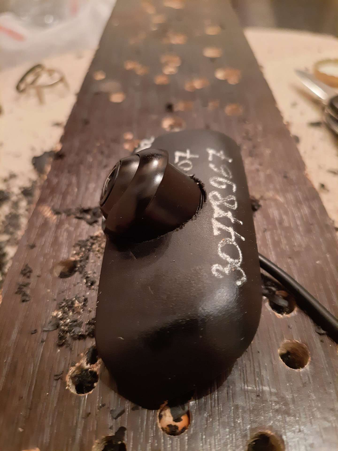

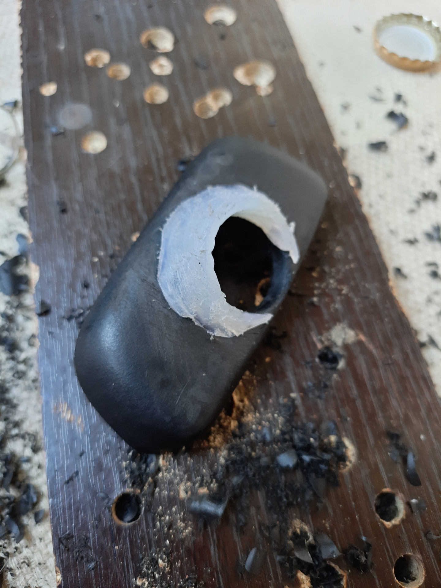

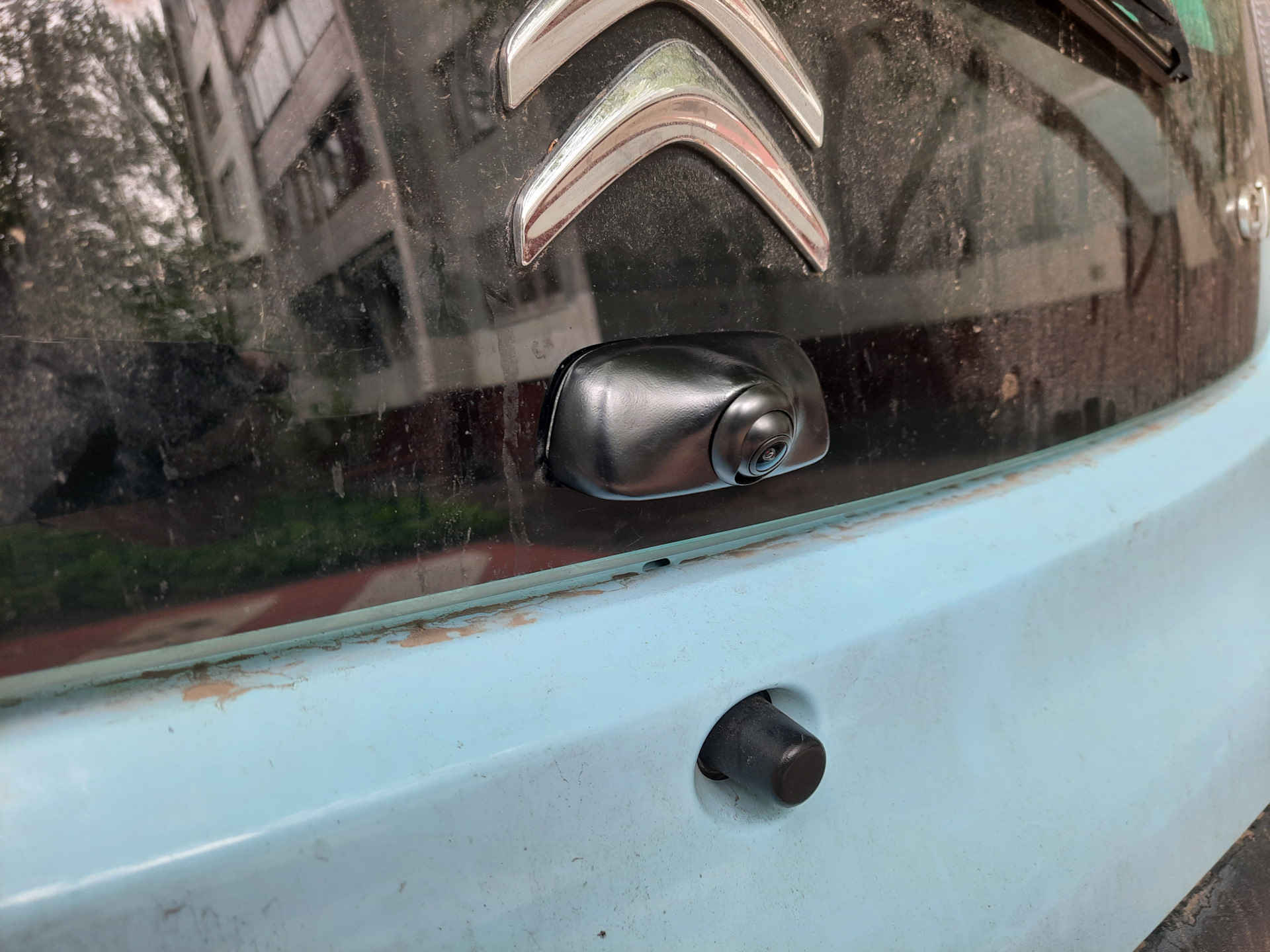

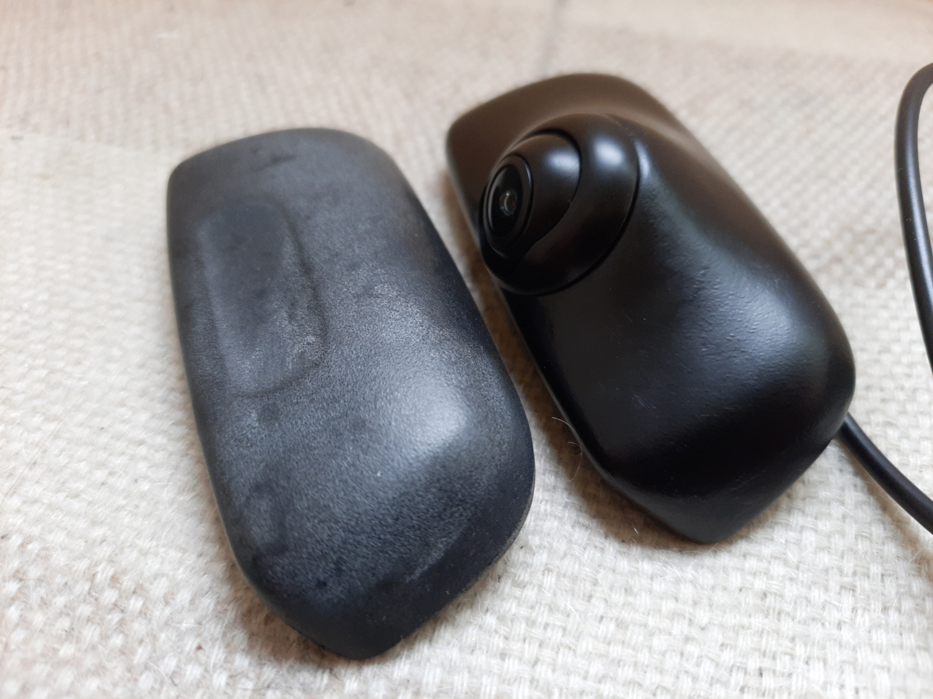

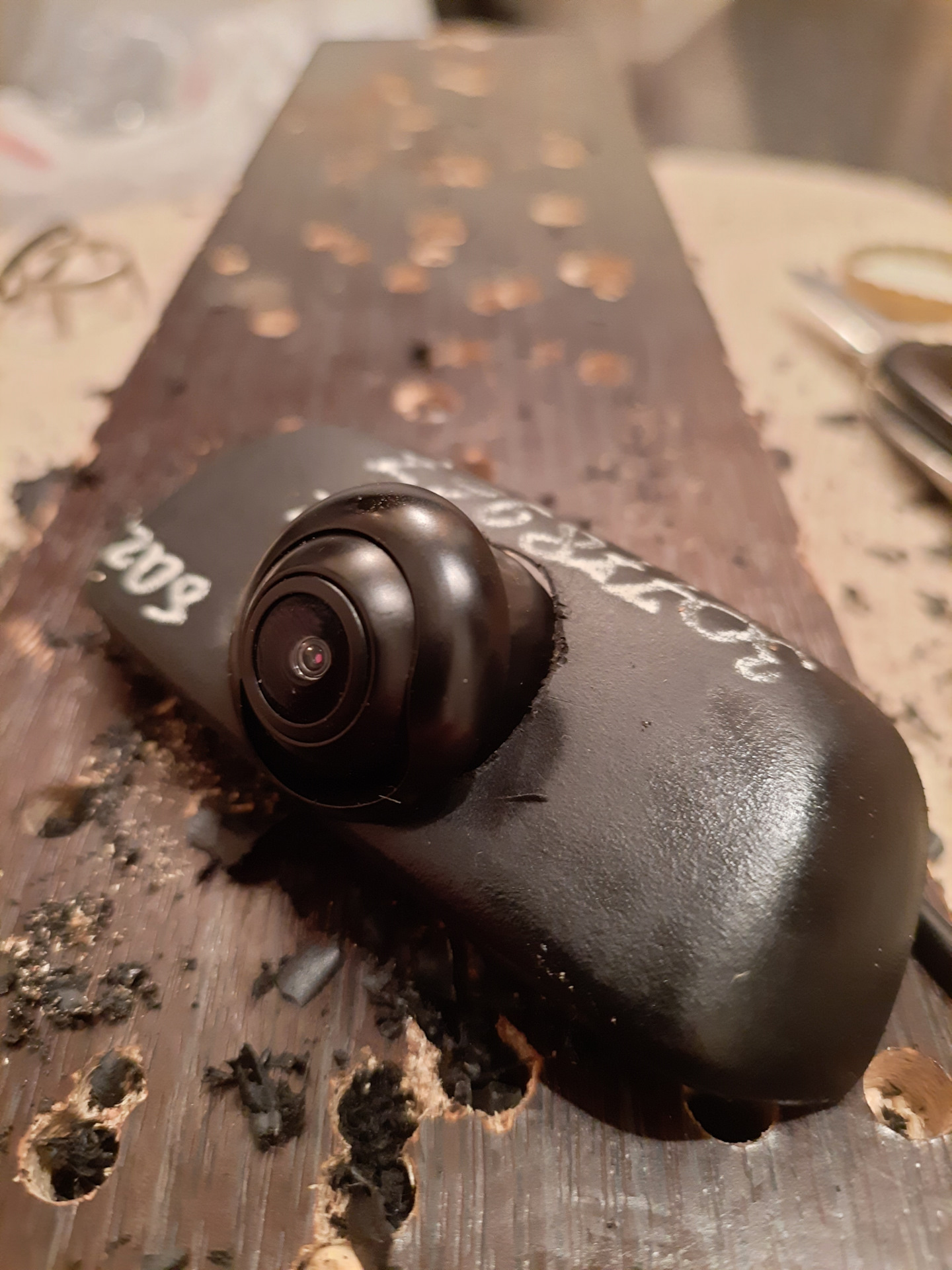

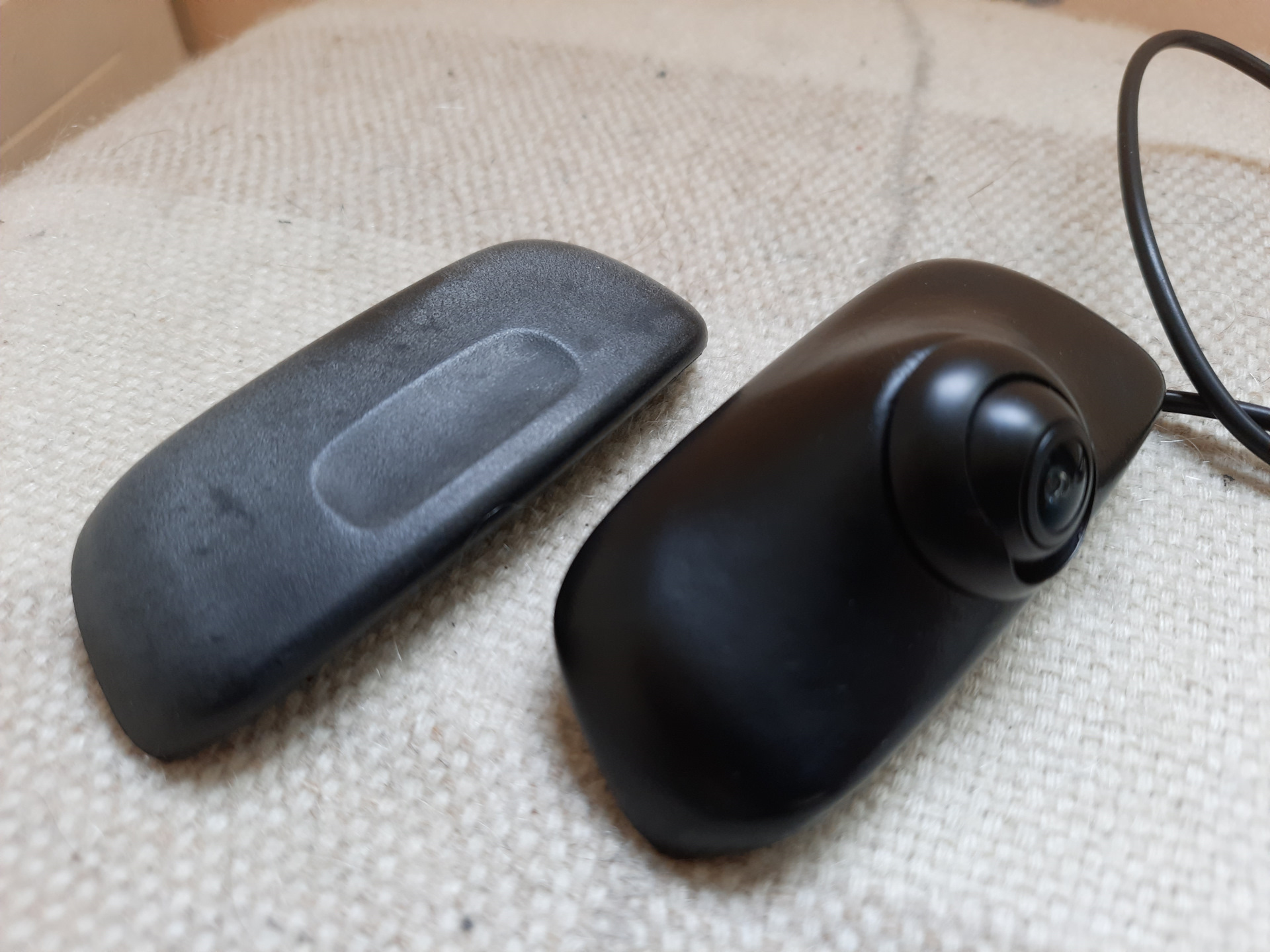

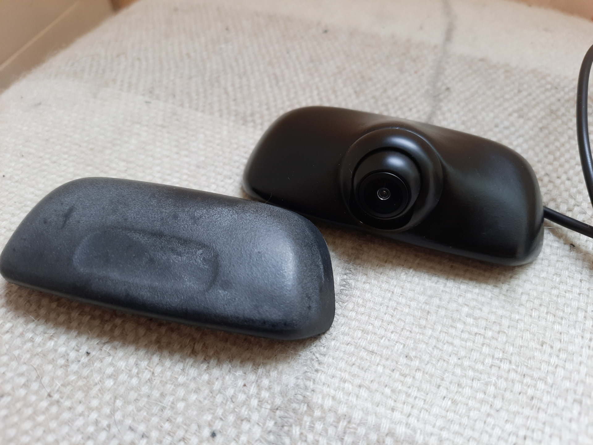

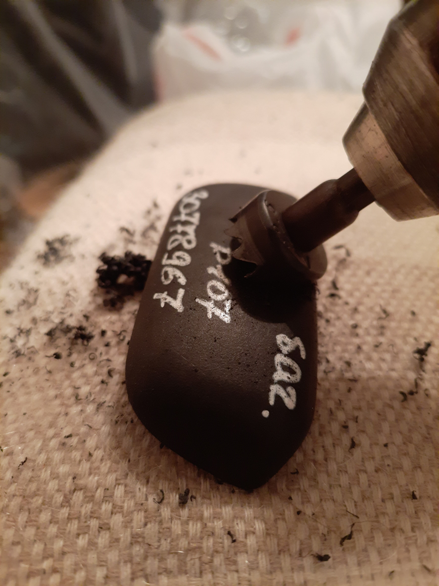

Решил все же делать в ручку. Подобрал универсальную камеру, которая подходит и вперед, и назад и в боковые зеркала. У нее широкий угол и качественная картинка.
Купил также запасную ручку. Просверлил дырку. В качестве временной формы использовал термоклей. Пену для такого маленького объема пожалел)
Далее последовали чулки, эпоксидка, стеклоткань, шпатлевка по пластику и, наконец, краска. Руки были заняты, фото нет. Только результат.

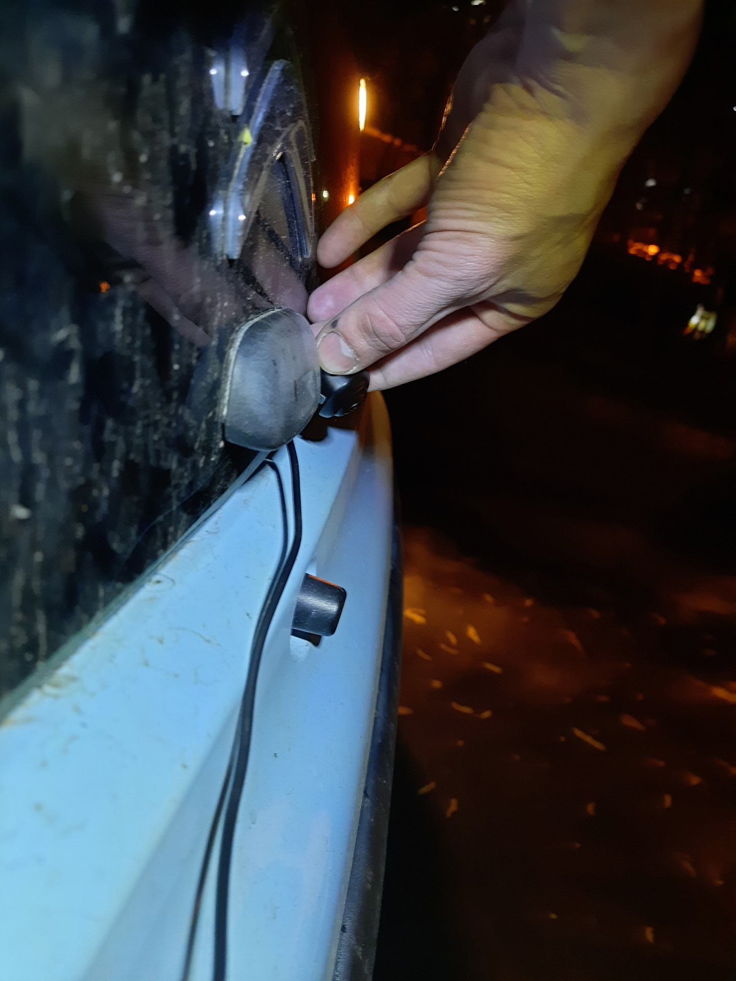

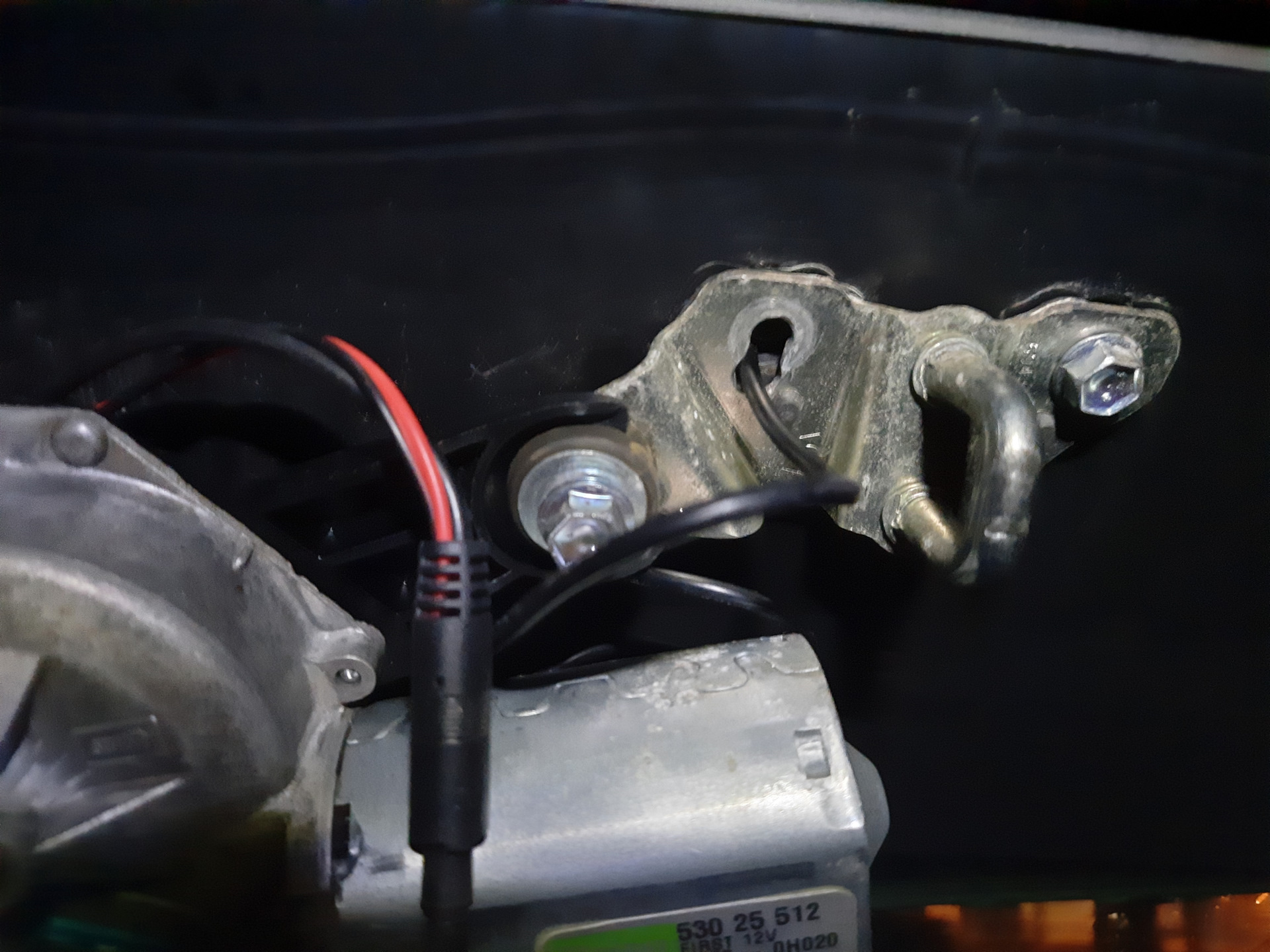

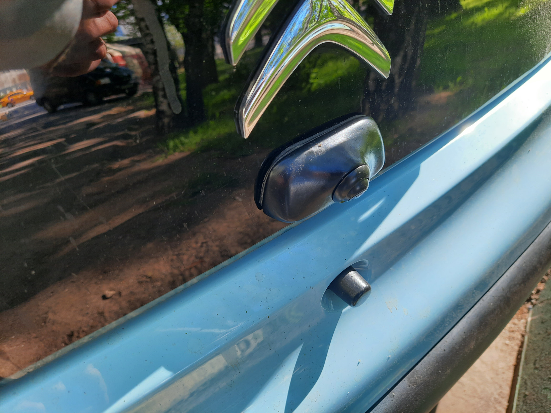

Далее протянул проводку, установил новую ручку, отрегулировал камеру (то еще гемор).

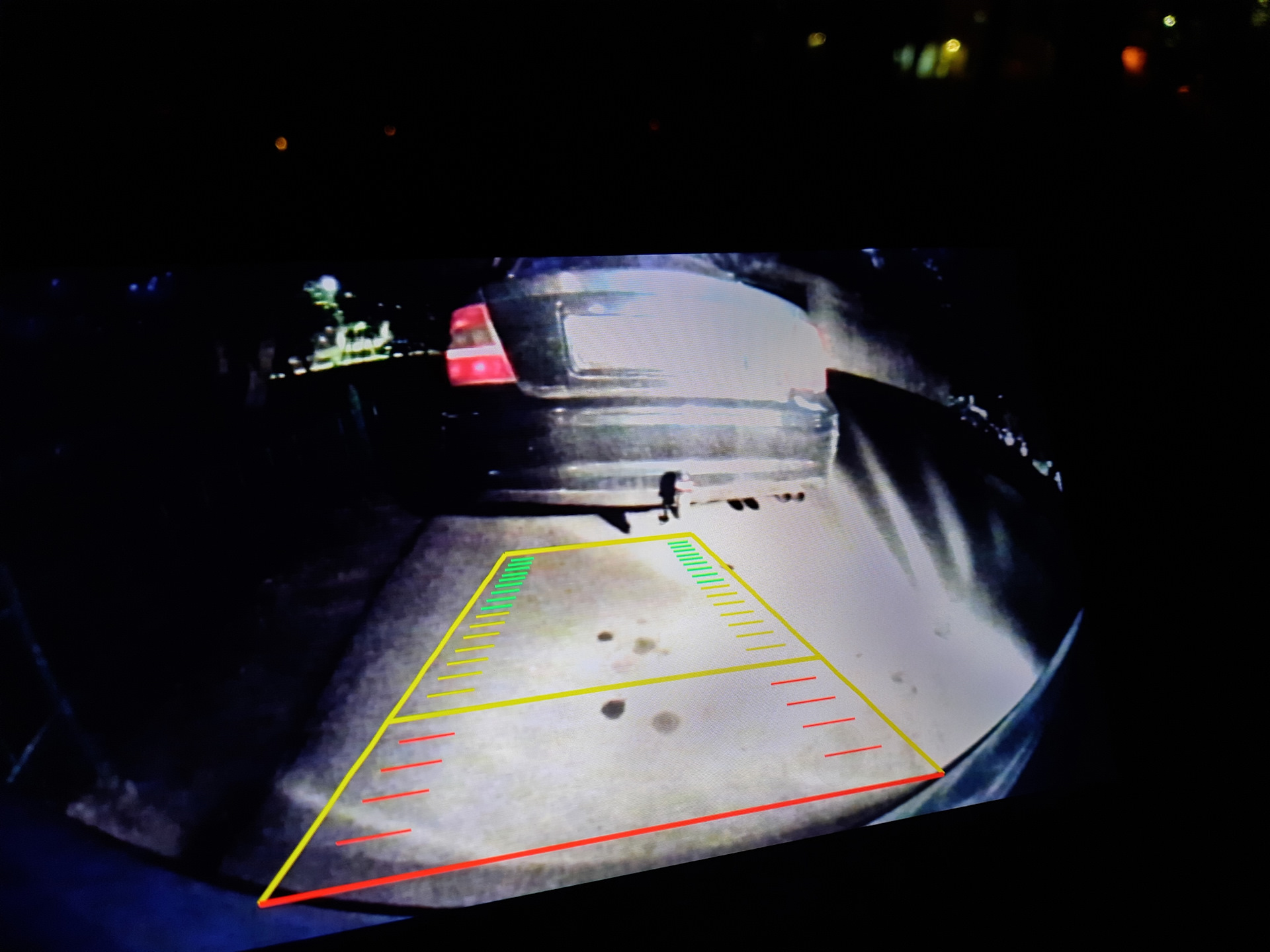

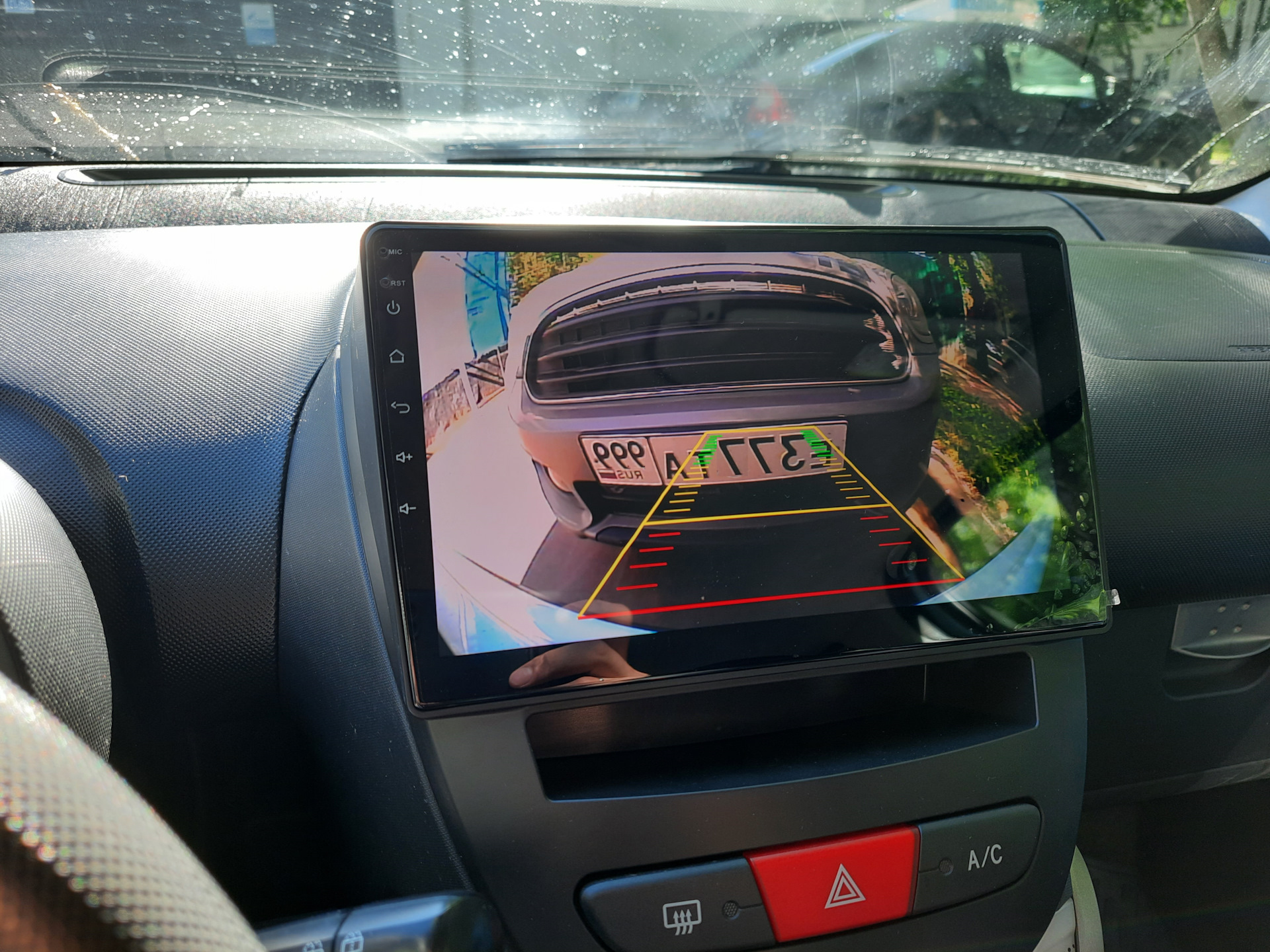

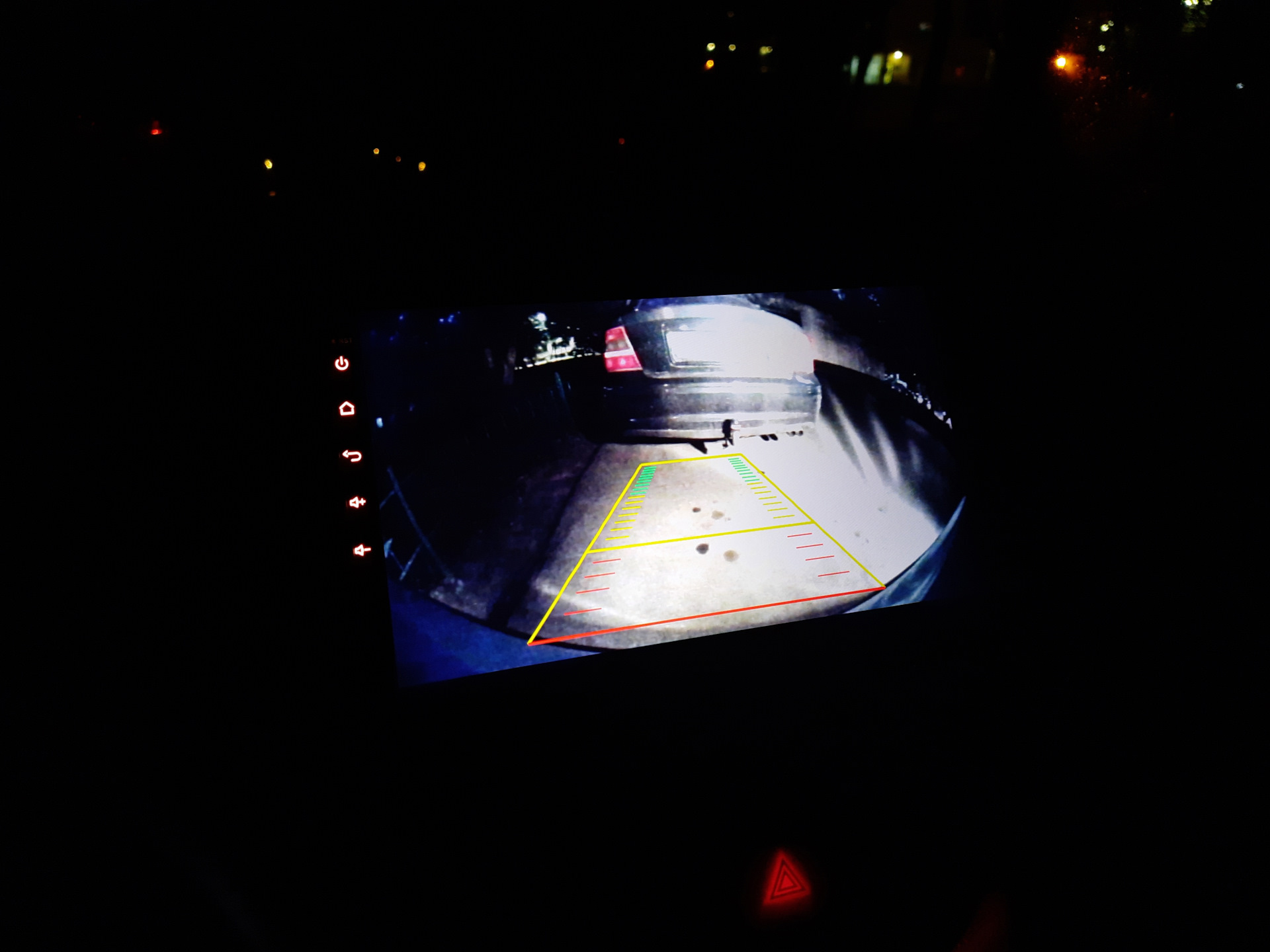

Результат ночью. Камера очень чувствительная, достаточно одной лампы заднего хода.

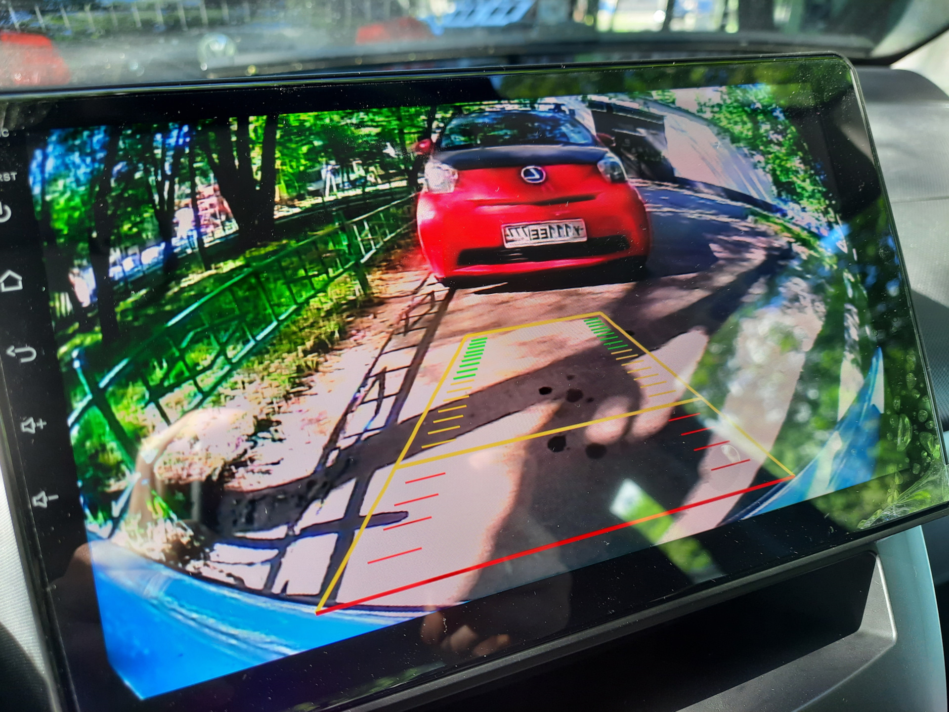

Утром на том же месте.
Продолжаем тестировать.

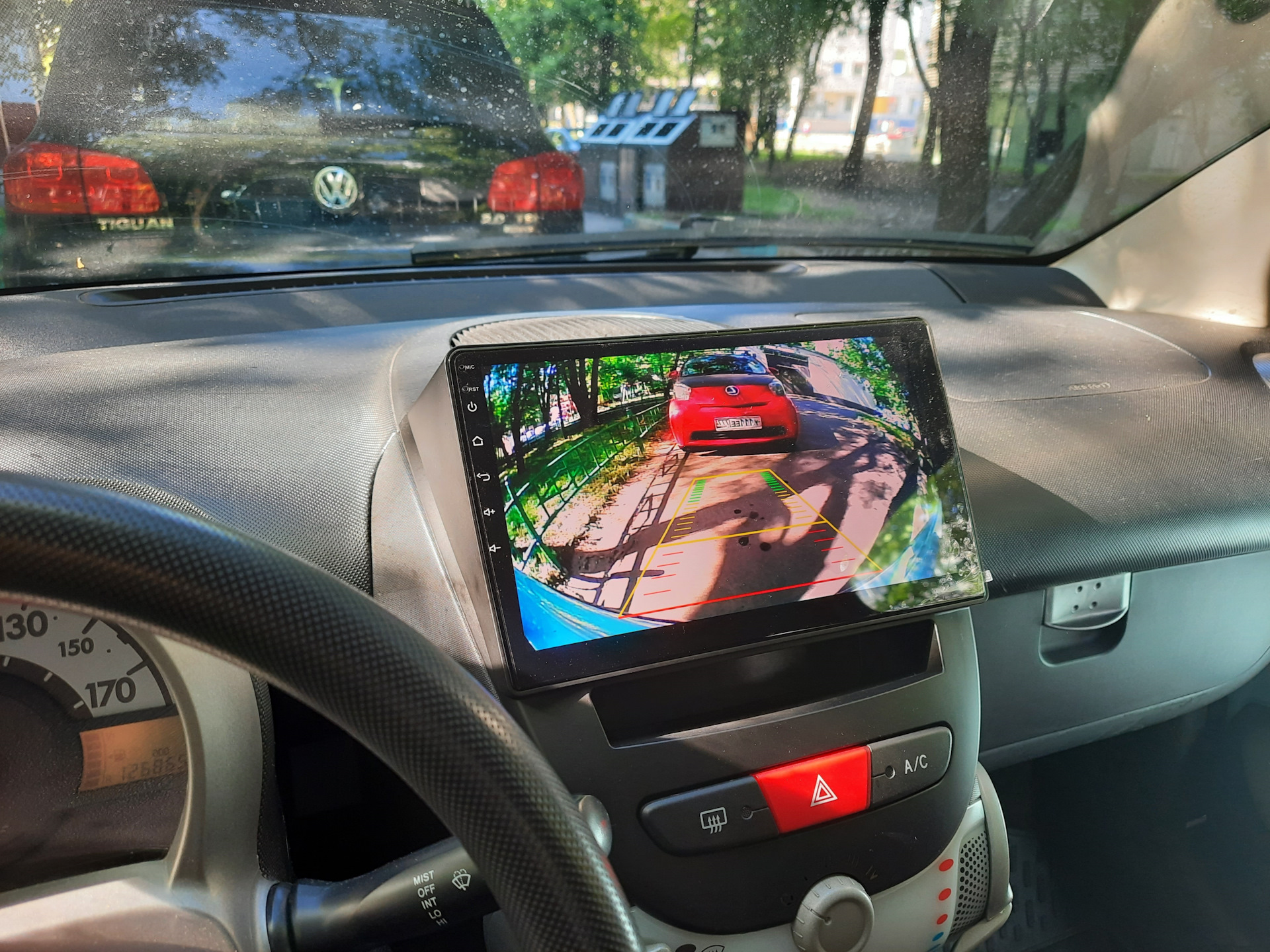

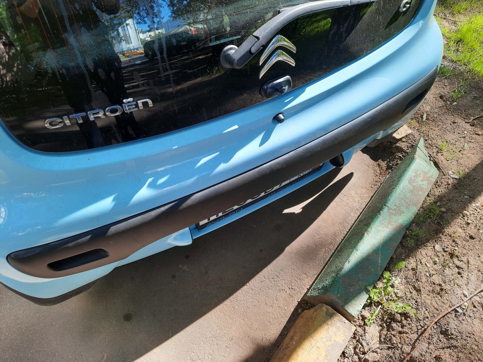

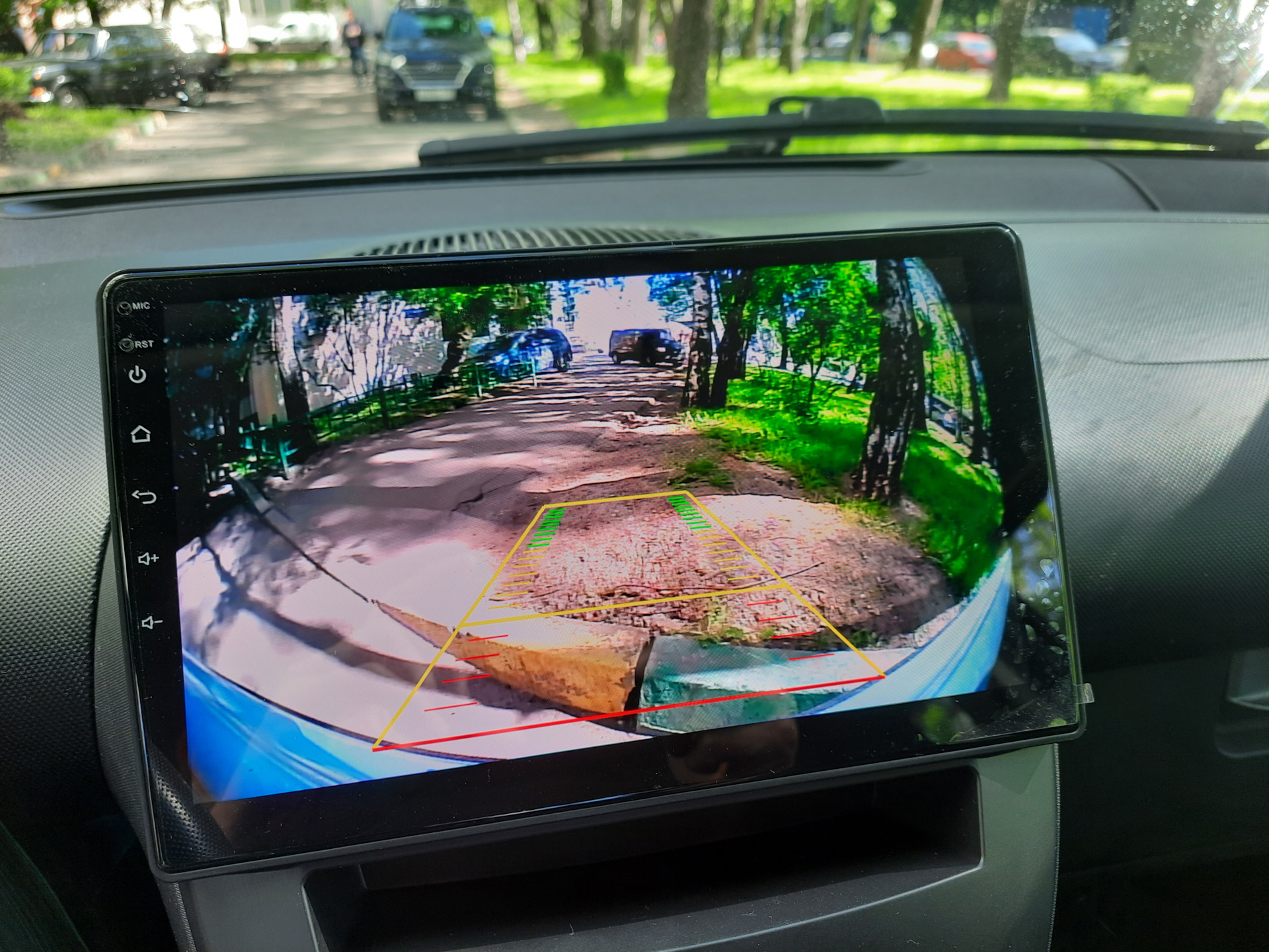

Тут бордюр наискосок, не очень показательно.
Результатом более чем доволен. Не хватает динамических траекторий, которым привык на шкоде. Но это можно пережить.

Мне самому понравилось)) Камера съемная. В случае поломки можно заменить. Это уже вторая. Первую случайно замкнул на корпус привода дворника, когда разрезал проводок, который включает отображение линий.

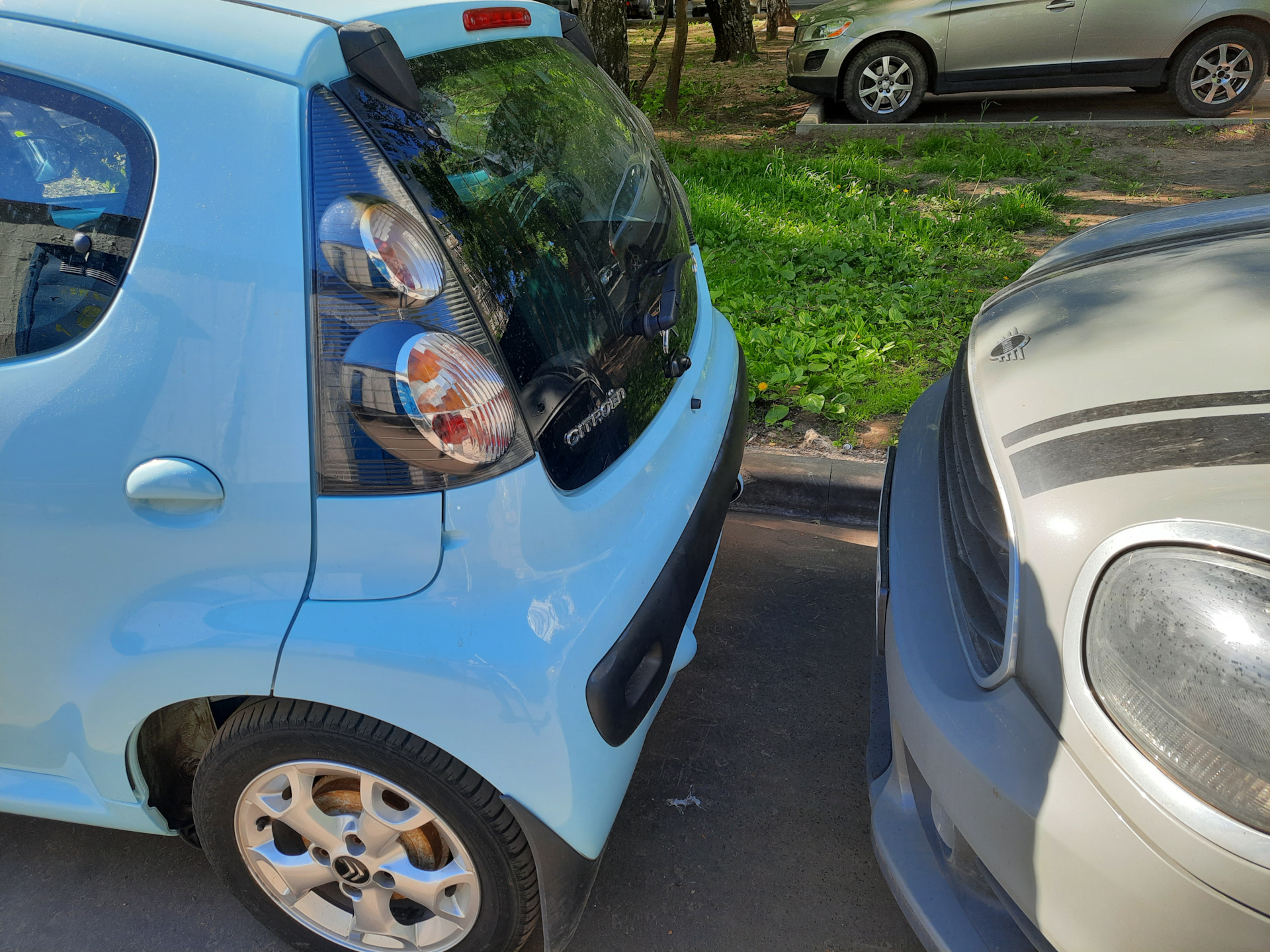

Во дворах много народу. Пока разворачиваешься, туда глянул, сюда…, а сзади уже кто-то подкрался. Постоянно боюсь кого-нибудь задавить. Особенно детей.
Во дворах много машин. Но ситроен может залезть в дырку, другим недоступную. С камерой это сделать намного проще и быстрее. Задом можно прямо вплотную прижиматься.
Во дворах, а особенно у магазинов, много других препятствий, типа полусфер, клумб, столбиков… Они тоже прячутся сзади так, что в зеркало не увидишь.
