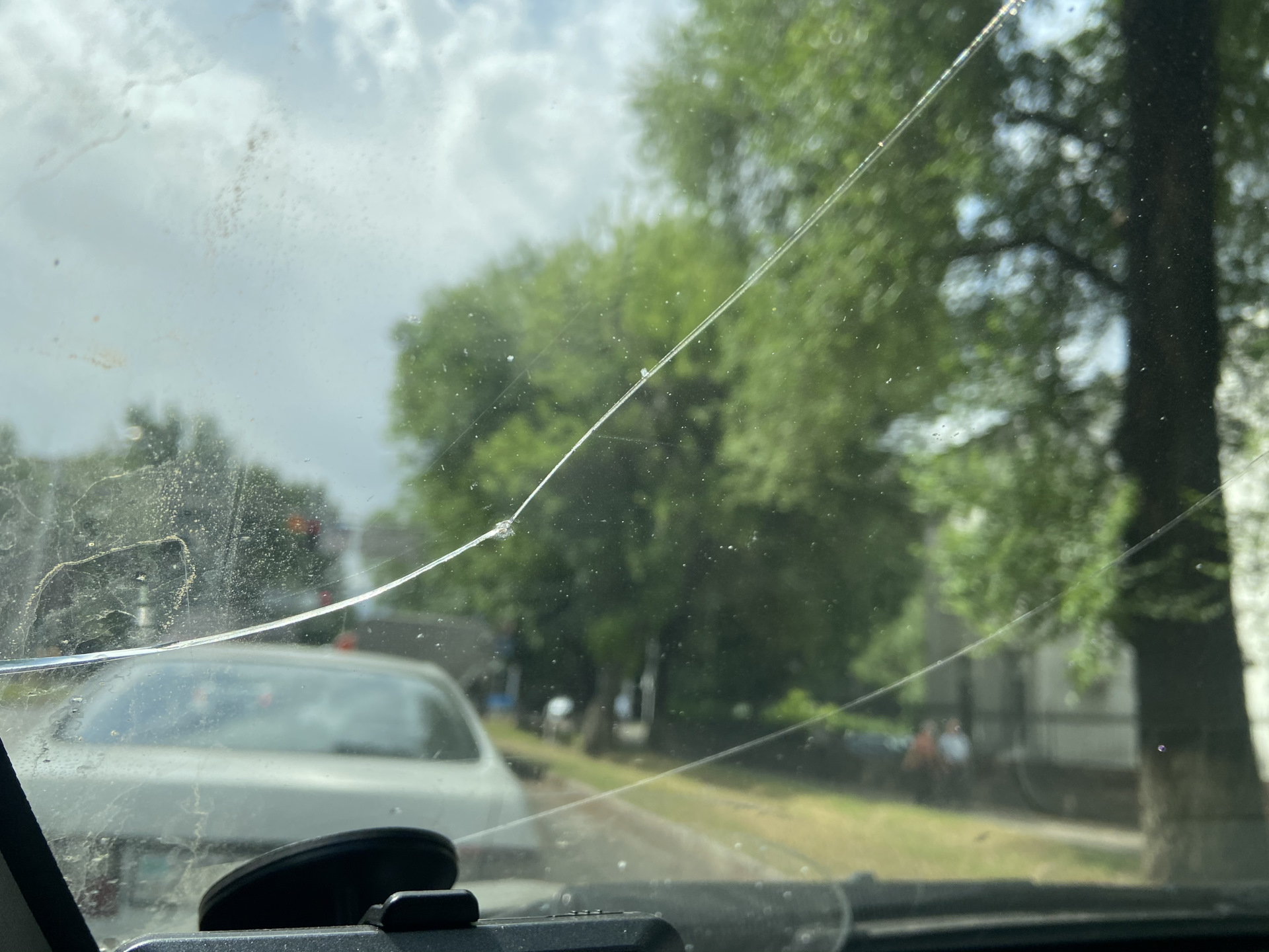

Продолжаю борьбу за безопасность ). Стекло у меня стояло родное Pilkington с надписью Volvo. Но на нём имелись трещины с водительской стороны, они были засверлены, чтобы дальше не расползались, но прямо перед глазами. Очень сильно раздражает и мешает. А ещё всё стекло было посечено гравием, тысячи мелких сколов по всей поверхности, ночью вообще жесть, а ночью в дождь и говорить нечего.

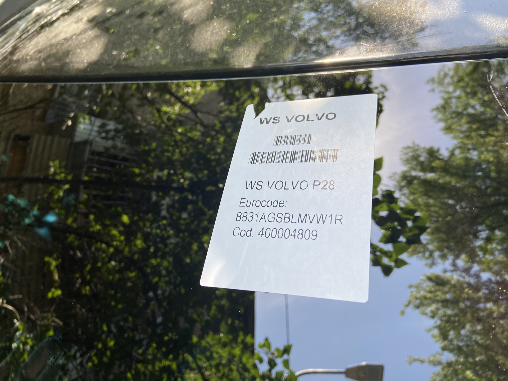

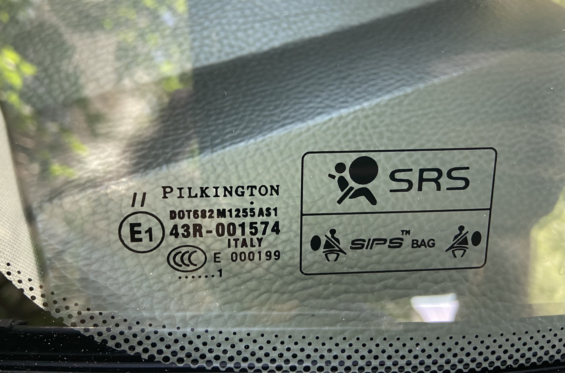

Поставил опять же Pilkington, правда оно уже без надписи Volvo, но в остальном всё тоже самое.
На стекле сразу было крепление под датчик дождя и резинка по контуру, на китайских её нет. Да, стоит не кисло, но оригинал есть оригинал. Главное чтобы вклеено было качественно. Посмотрим )

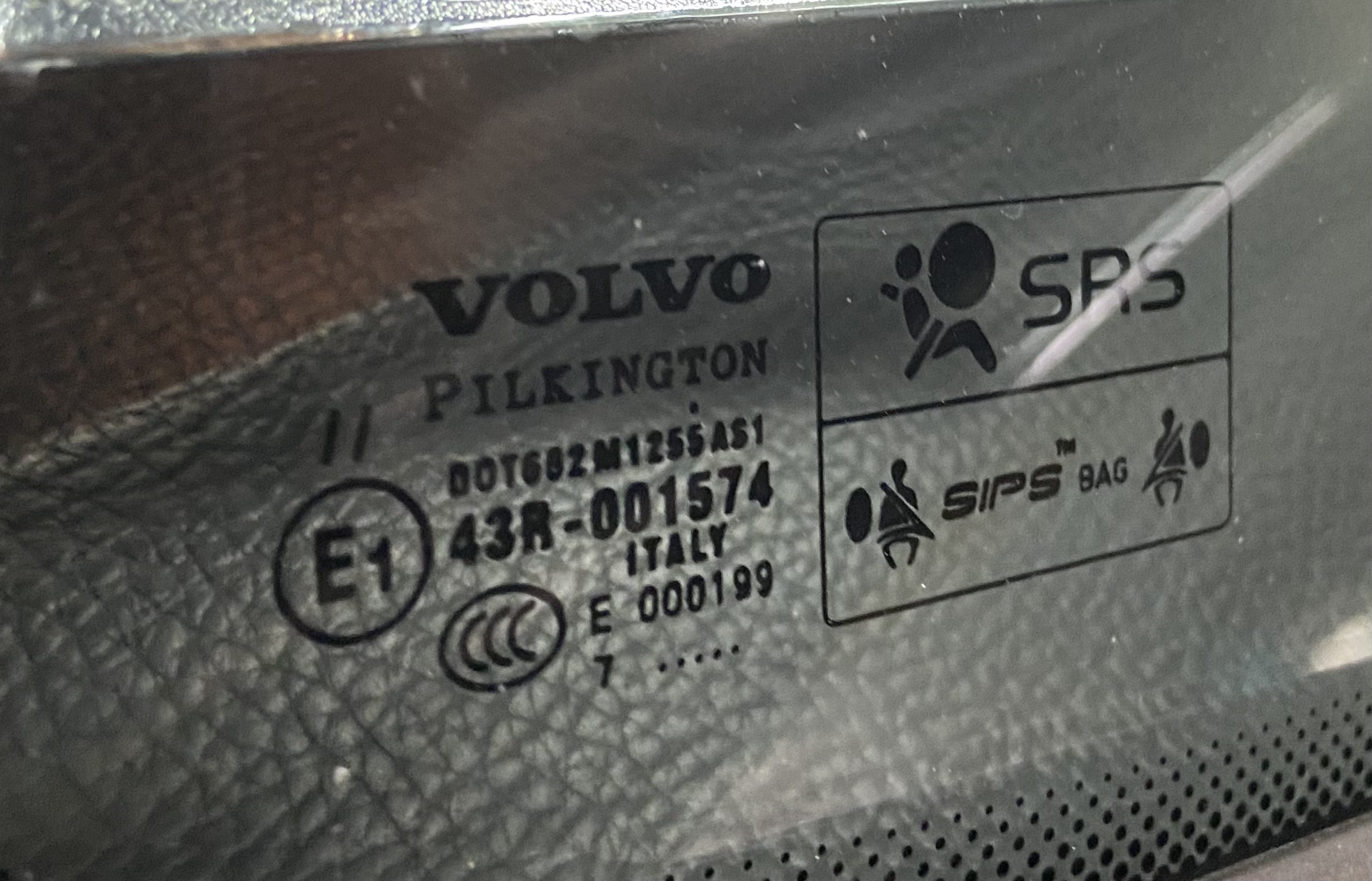

У меня стоит третье стекло от пилкингтон, родное-обычное-атермальное. Ставил у дилера пилкингтон оба последних. Никаких искажений на стеклах не было, это чистая теория по моему…
То, что это пилкинктон, это далеко не значит, что это оригинал. Так же как колодки ATE — это не оригинал. Даже визуальные отличия есть в составе.
Согласен, данное стекло нельзя на 100% называть оригинальным, но ведь это поставщик, точнее даже производитель оригинальных запчастей, а это в теории должно быть всяко лучше китайских дубликатов.
Если судить по отзывам, то китайское стекло лучше. По запчастям бесспорно — Китай г@вно.

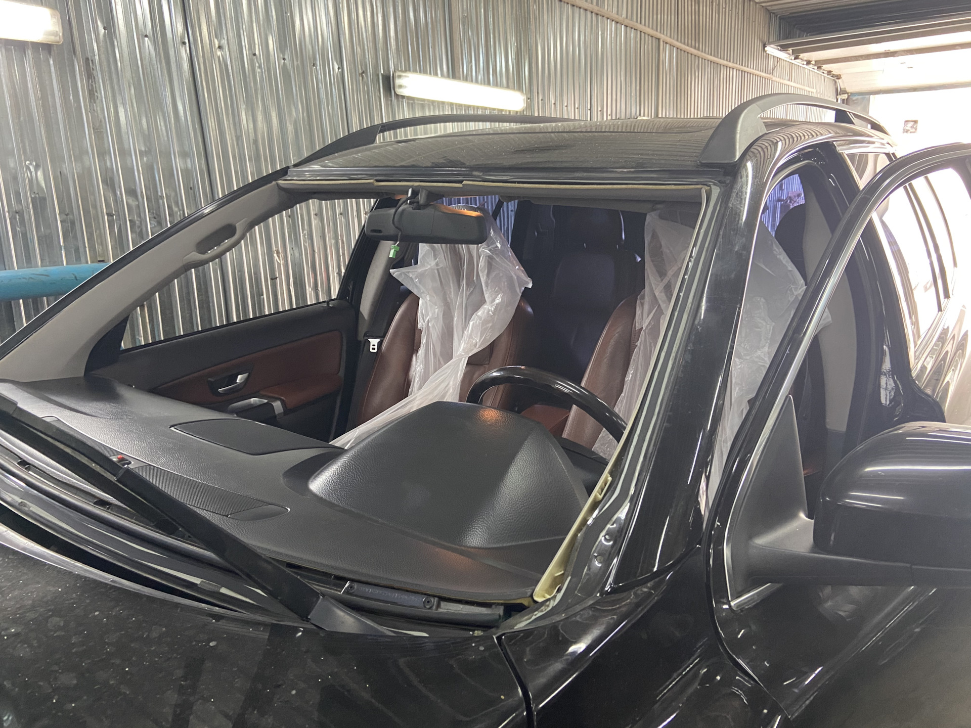

Если вклеили так же как и вырезали, то вообще ОК. Вырезали очень профессионально.

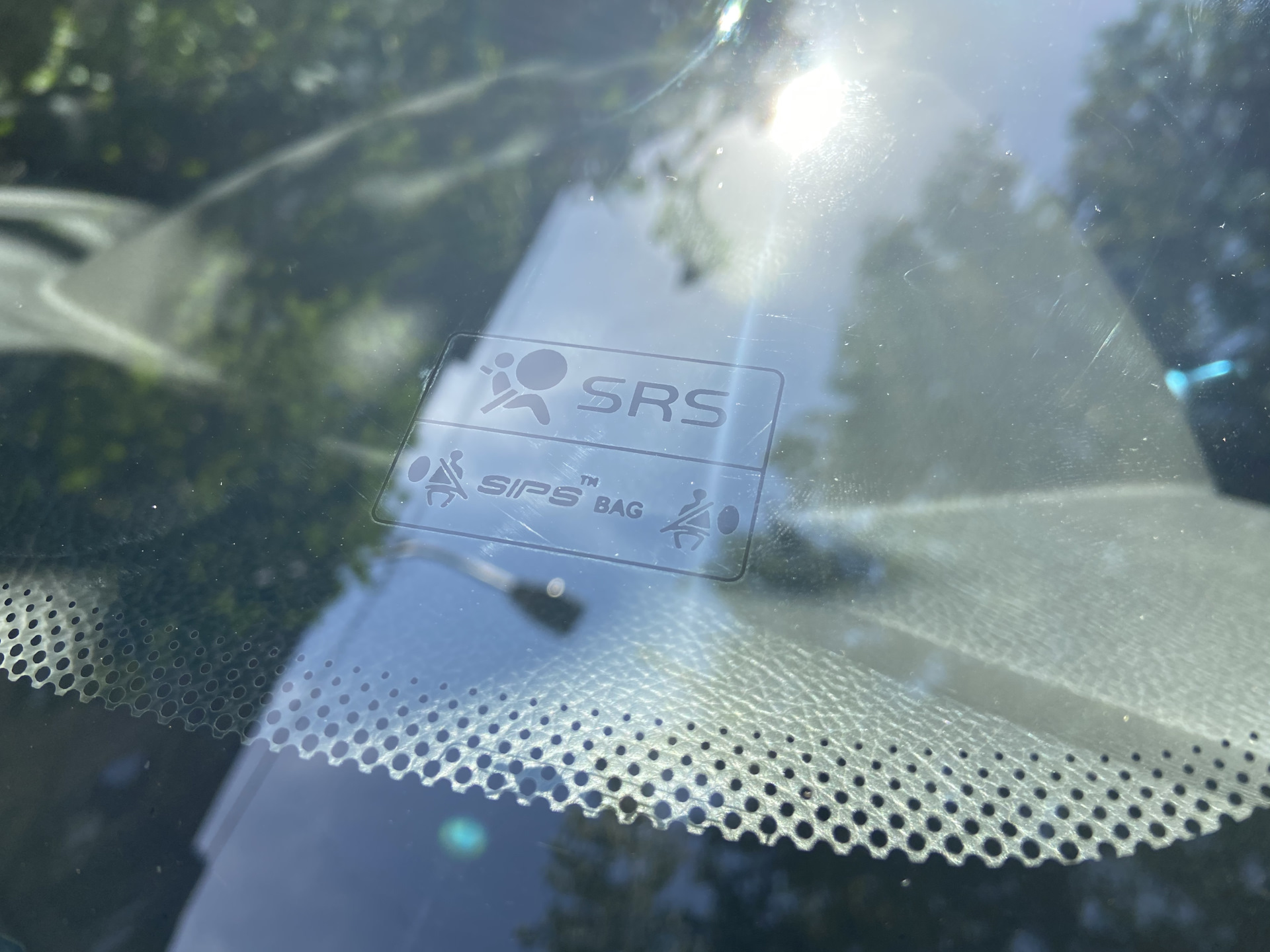

Стекло норм :) не слушай никого :) пескоструится так же как и оригинал :) Но есть нюансы. Пилькингтоны без надписи вольво имеют области оптического искажения. Если с места водителя ты их еще не вычислил, то всё ок! Об этом конечно же никто тебе не скажет при продаже. Это грубо говоря брак, который не прошел на конвейер.
Да, там парни вроде знают своё дело. Менял у них заднее стекло на шевроле несколько лет назад, претензий нет.
Вся суть аккуратности при вырезании: не подрезать резинку между стеклом и торпедой — её коцают 99% стекольщиков в мск и спб, и не поцарапать рамку ножами при срезании старого герметика — это важно т.к. там потом всё люто цветет.
Нет, тут всё целое и не поцарапанное, специально посмотрел после снятия.
Я по этому и говорю что аккуратные ребята — профи!

С водительского места искажений не заметил пока. Но ты прав, нижний правый угол стекла, имеет слегка заметный, неправильный изгиб. Из салона не видно ничего, но если смотреть снаружи, то под определённым углом (по бликам) видно, угол как-бы перегнут слегка, другой угол изогнут идеально. Это область примерно сантиметров 10-15 в ширину и высоту. Не критично, но для конвейера вольво это действительно был бы брак.
Я на этих пилькингтонах не одну собаку с солью съел… В принципе не мешает, но к этому нужно быть готовым. Именно с водительского места всё в идеале, они лазарем проверяют чтобы интерференция была гомогенна :))) Вот с БОРом или ХУГом там может быть вообще любой прикол :) но их вроде как меняют в случае лютого зашквара.
