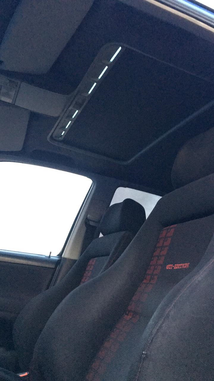

потолок Люк и задние сиденье

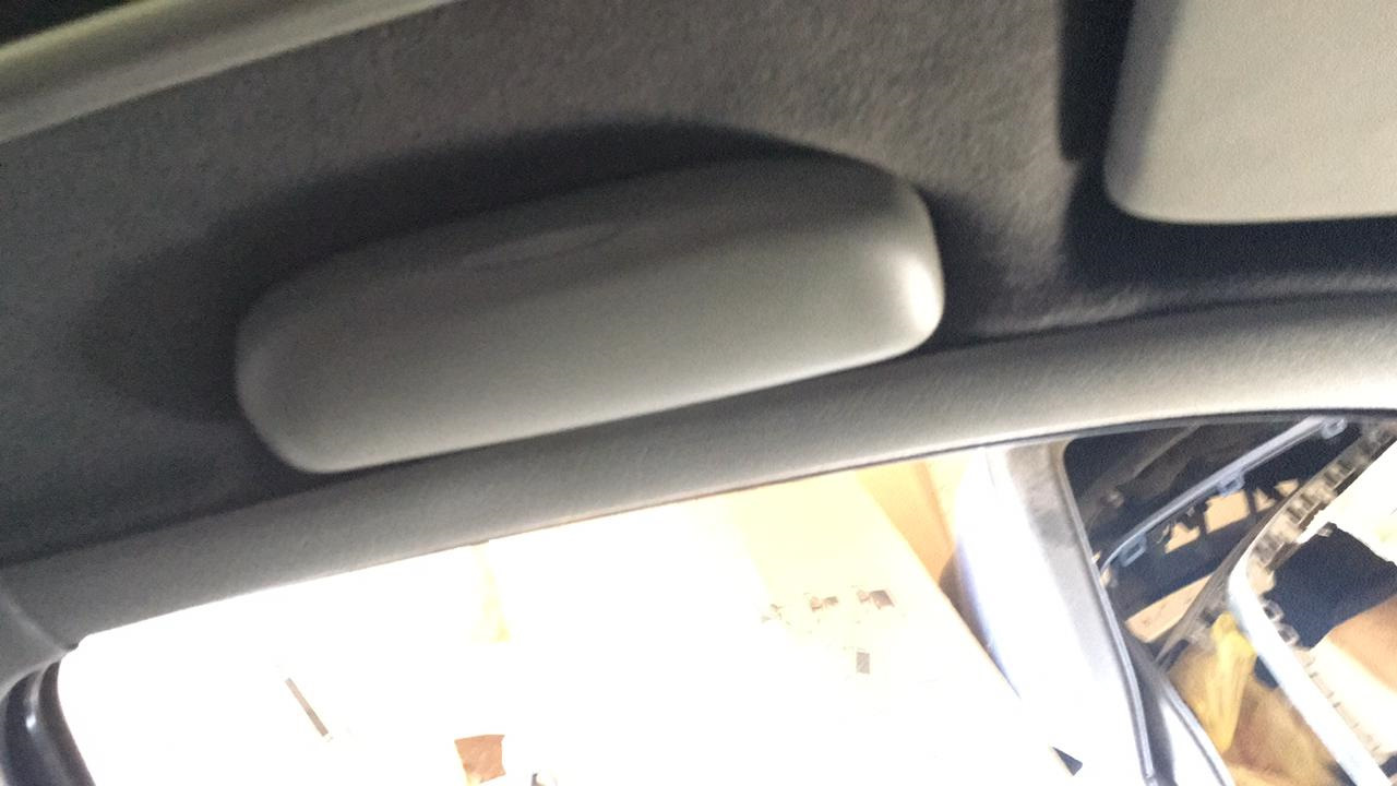

Потолок ещё год назад был демонтирован так как он провис и впроцессе сломан на 2 части.
проклеивал человек который занимается потолками он же и материал подобрал.
в целом доволен и в машине стало комфортнее и тише.
самого процесса нет снятия потолка давольно таки все просто. установка заняла мин 20от силы.

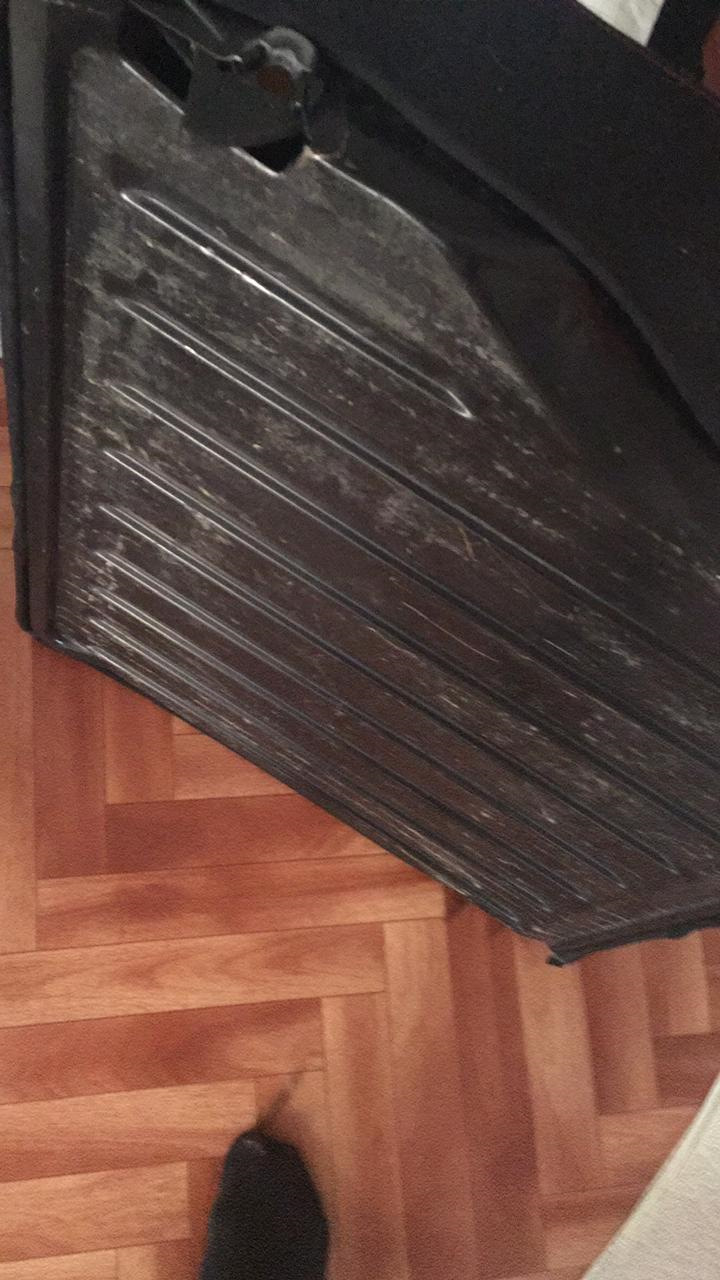

А вот с люком пришлось повозиться так как собирали один из двух. моя левая трапеция отрыгнула и люк клинил .
Нашёл на разборе по хорошей цене все в рабочем состоянии но сама трапеция каркас и стекло не внушали доверия . И было решено кишки перекинуть на мой.
на данный момент люк работает исправно. Фото процесса не снимал так как делали на улице на картонке и поднялся ветер листья все было против нас но мы справились )

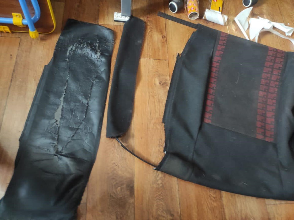

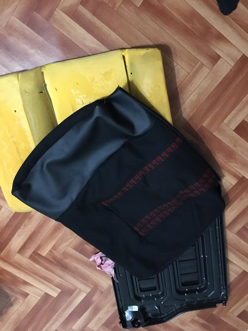

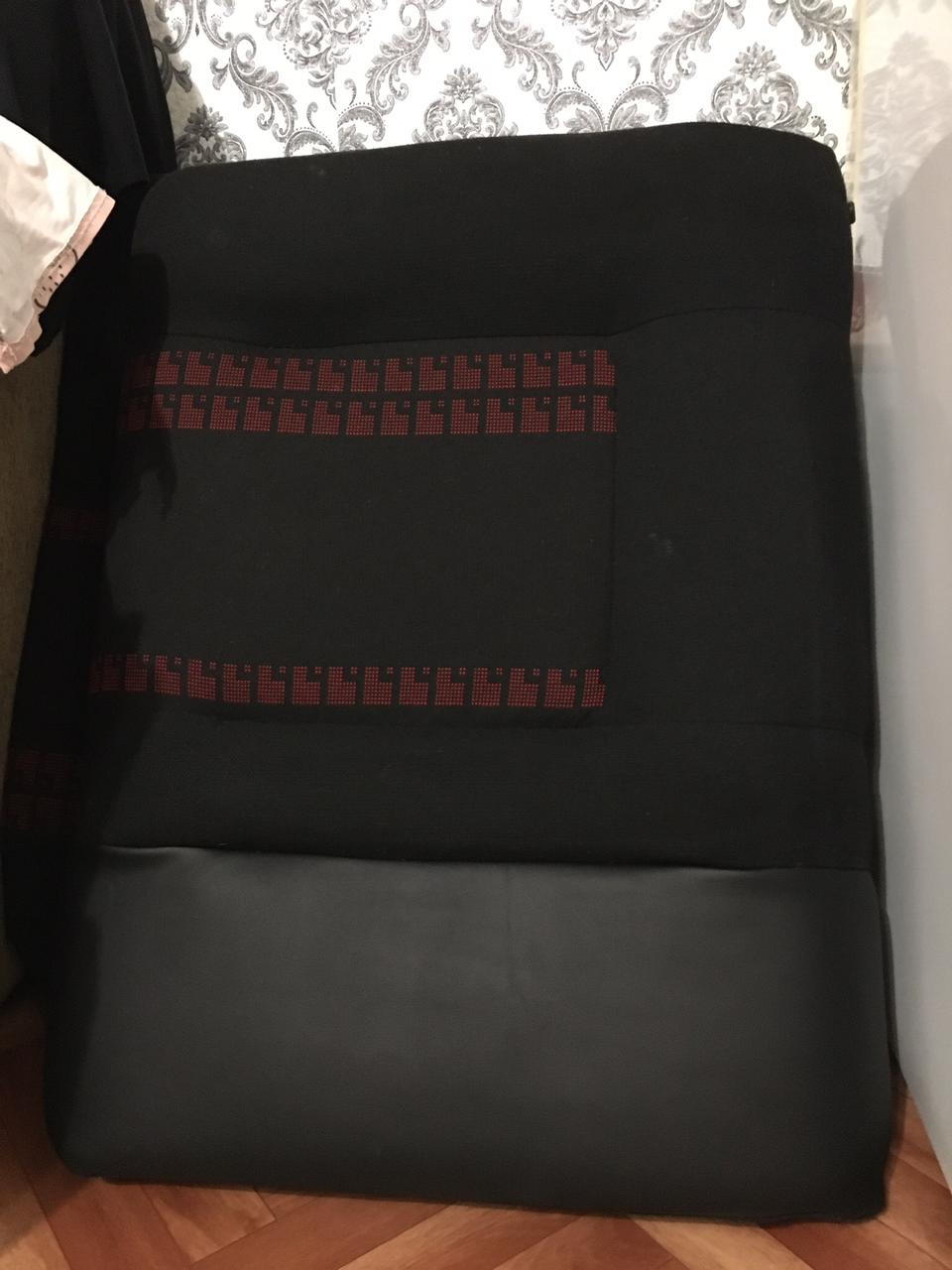

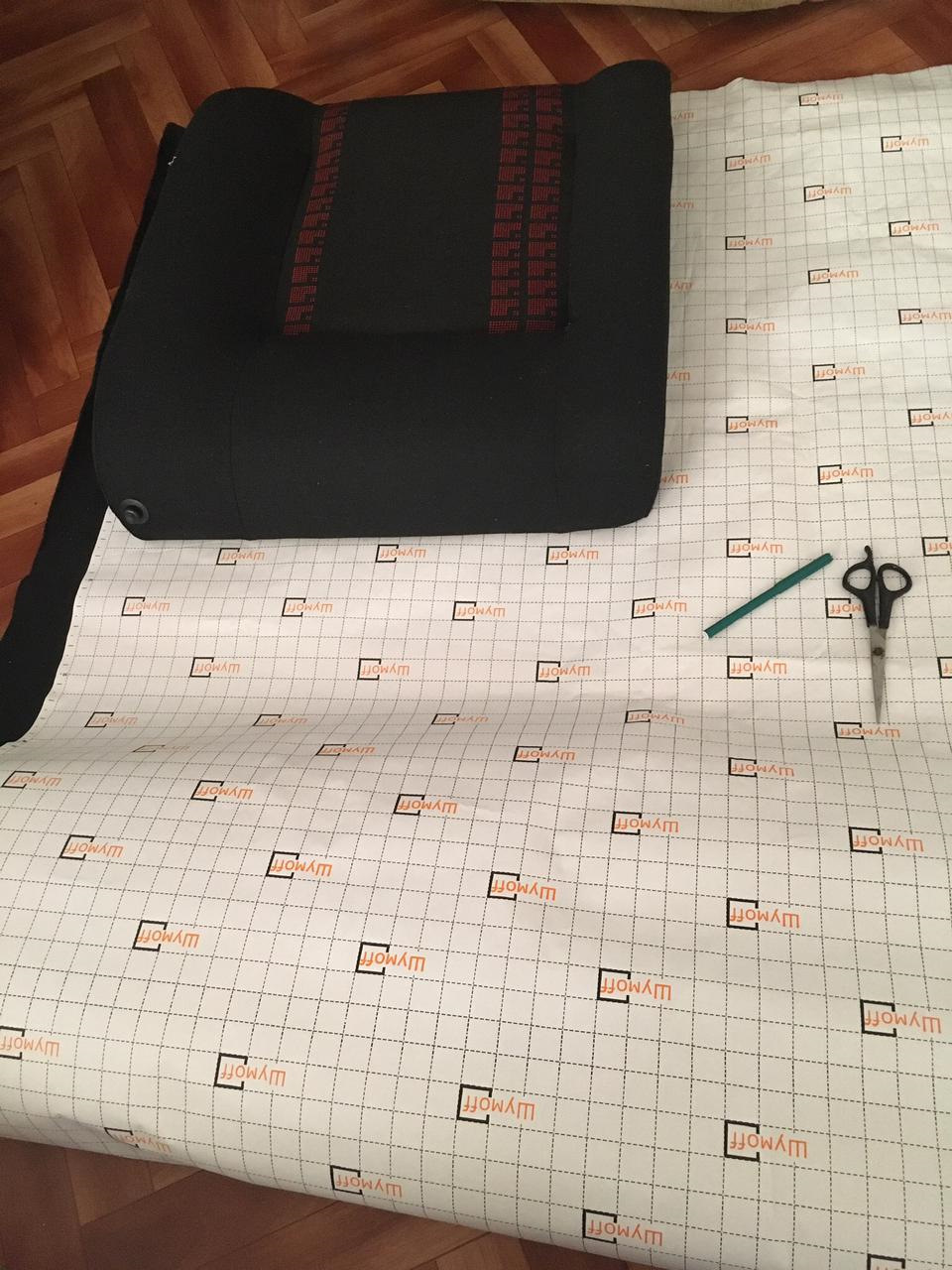

так же по салону задние сиденье облезли центра до меня кто то перешивал их.
ну и задно было решено отхимчистить застирать.
задние по разборке сборке не составили труда всю на крючках .
собственно результат прилогается правда на телефон но что то есть.

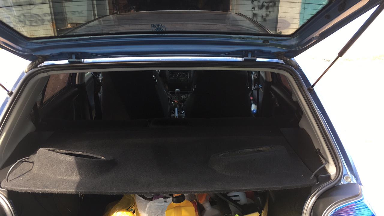

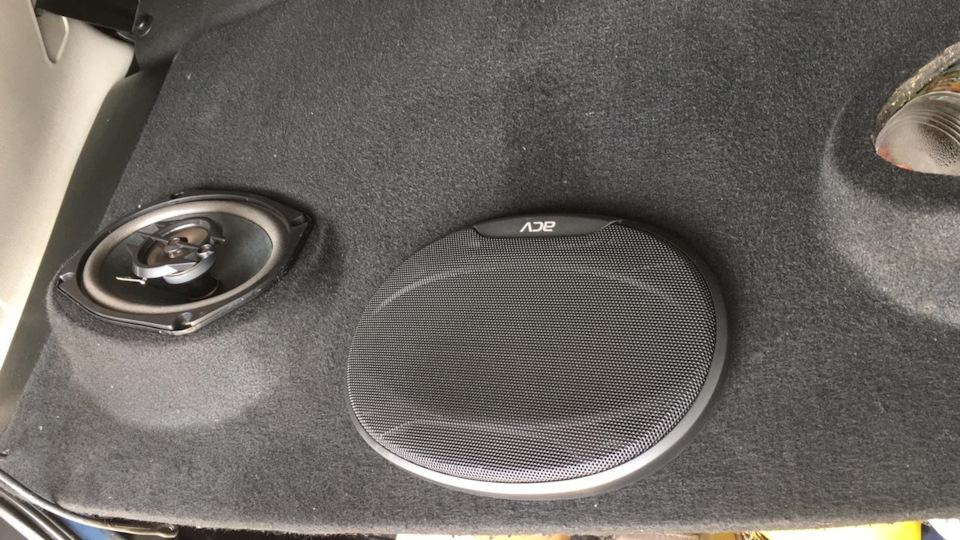

Ещё мной год назад была приобретена кастомная полка на зад
тоже прошла химчисту и была установлена под неё приобрелись яйца (колонки) все установлено играет.

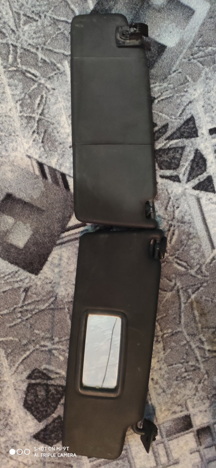

Черные козырьки с кабрея Г3 можно поставить, ручки потолка болтон подходят с Б3 пасата.Плафон не реально найти черный и с люком, но существует)
Я себе собираю детали для черного потолка, козырки и ручки купил уже, заглушки в потолок заказал на 3д принтере с мягкого пластика, с плафоном кастомить прийдётся, тк тоже люк стоит
Это надо чтоб желание было суетиться на этутему. мне пока так нравится. на скорость не влияет)
Чёрные козырьки с кабрея
Надо черные козырьки с люстрой теперь 😂

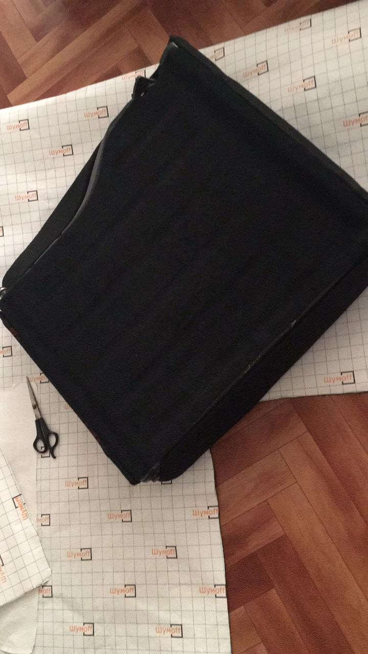

Заднюю стенку дивана чем проклеивал?) как материал называется?
Карпет
Soulstorm1987
Карпет. самоклейкий. там фирму видно Шумофф очень клейкая понравилась
