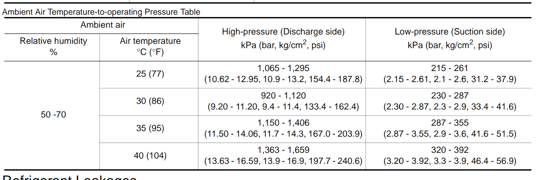

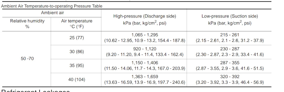

Нужно понимать давление в системе не зависит от количества фреона. Что 200, что 550 — давление будет одинаково. Зависит только от температуры.
Подай напряжение на муфту напрямую. Посмотри, срабатывает или нет?
Об этом я кстати не подумал. А какое должно быть давление? Завтра заеду к ребятам, подключусь
Оно меняется в зависимости от температуры. Нет постоянного значения

Вот табличка
