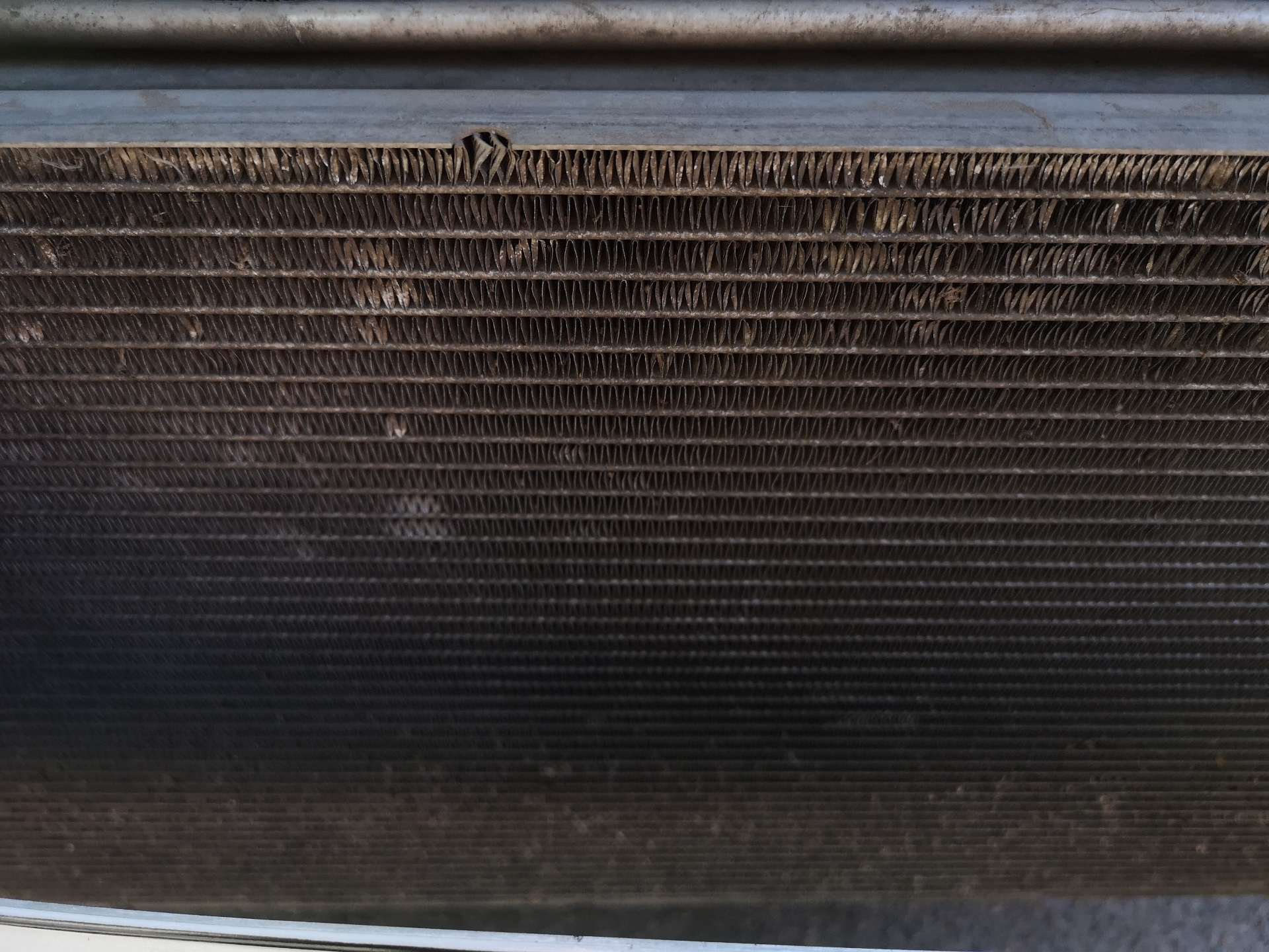

Грязи было не слишком много, но коробка в +30 грелась 100-103 градуса и машина очень вяло ехала, надеюсь это поможет.
Фильтра заказал салонный угольный DELLO/AUTOMEGA: 180045710
Встаёт очень плотно, тяжелый.
Воздушный Filtron AP0518
По итогу промывка помогла, в жару едет как обычно )))

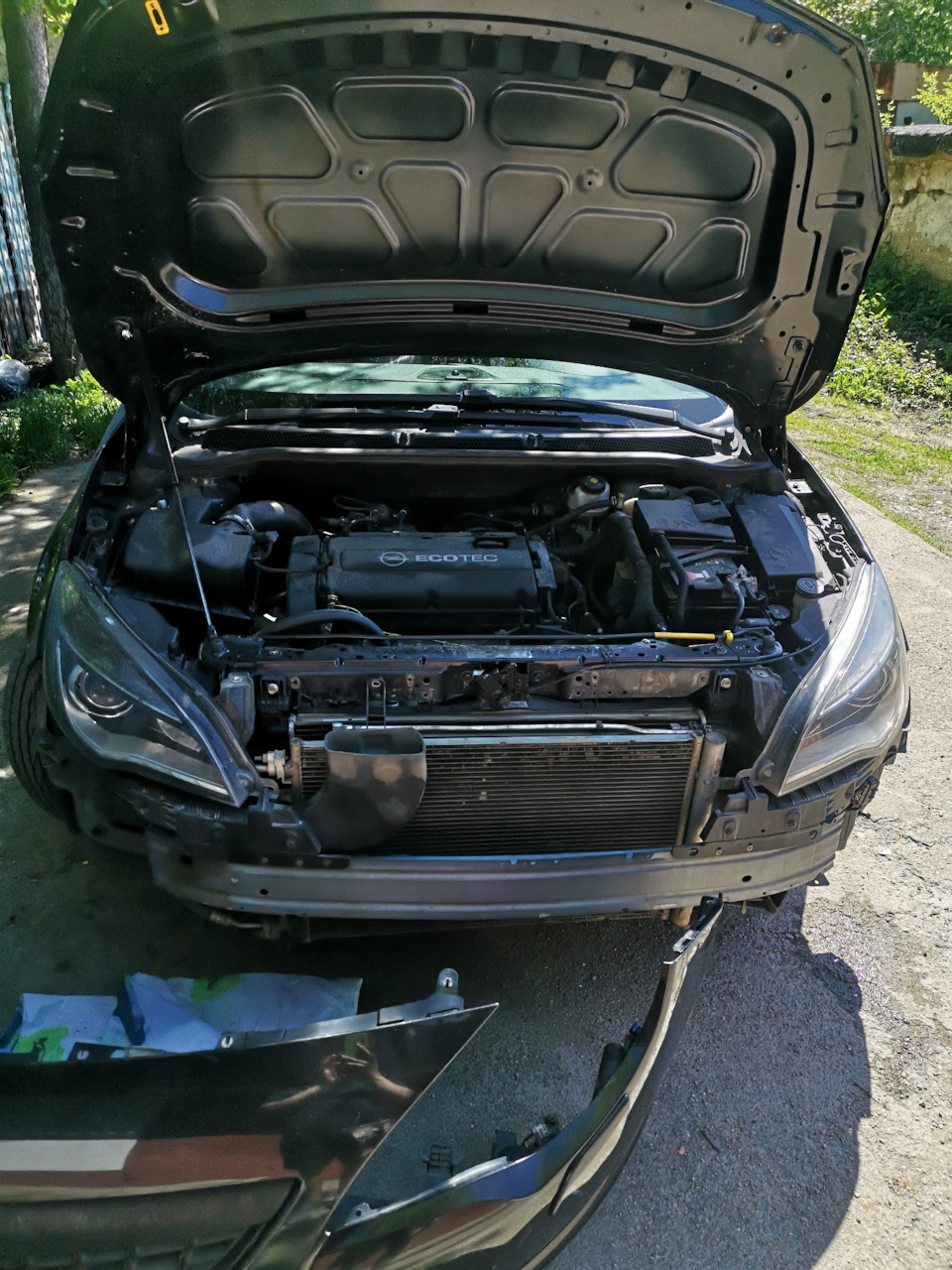

Морду долго разбирать ?
Минут 25, все винты свехру, внизу 2 ослаблить 2 болтаа под звездочку внизу, пластиковый держатель потом, воздуховод и всё
Спасибо ! На следующей недели займусь .

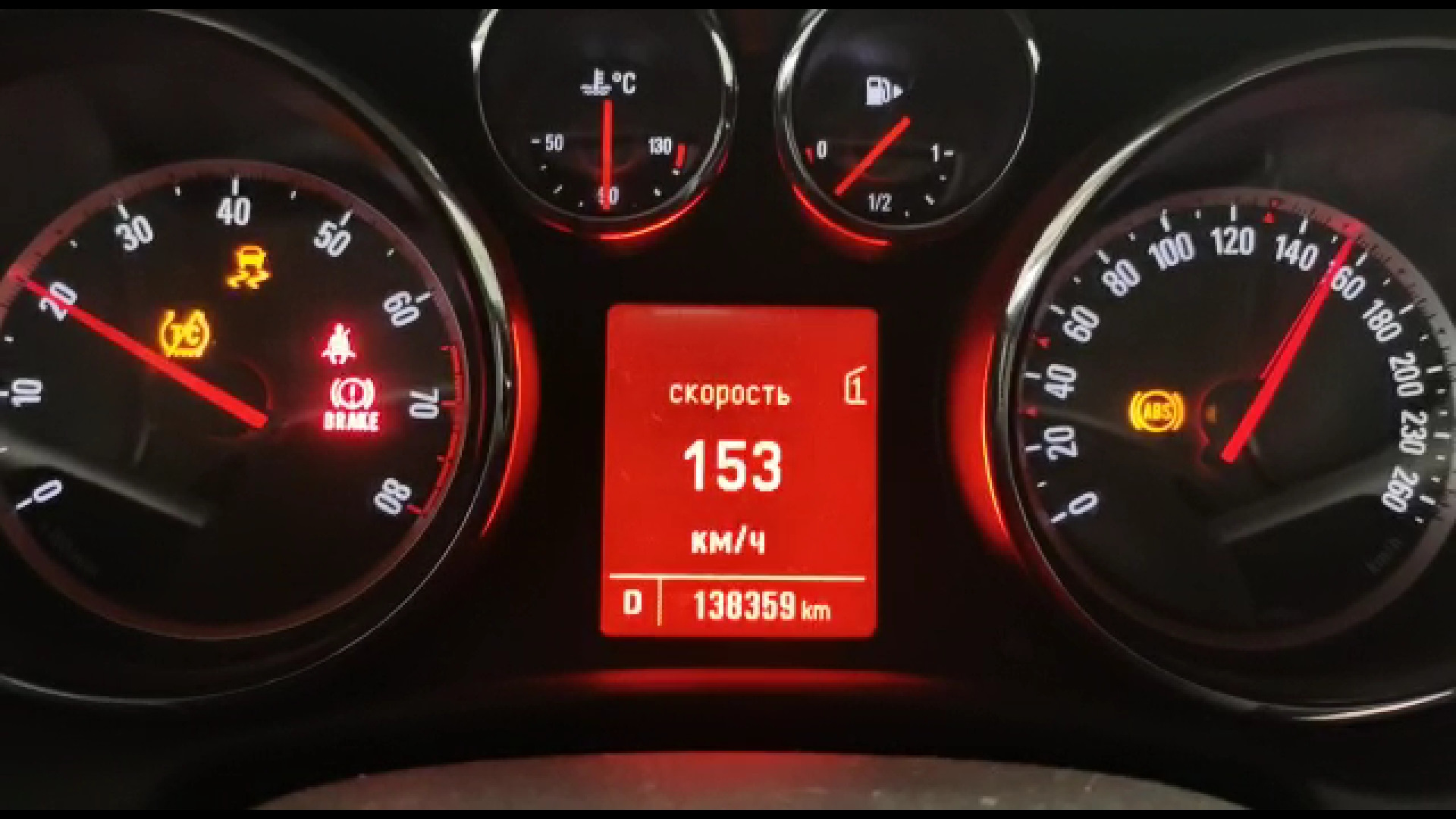

хорошо валишь значит и долго))) не предназначены наши тачки ехать 180-200 более 5 мину, тут может помочь только другую пару в акпп поставить, да и зачем так валить?
Вот смотри что одному собрал чел кто мне ремонтировал, тут тачка 250-300 пойдет))) если ДВС потянет))).
К чему слова про скорость?😅
Я в городском режиме ехал с такой температурой))
Атмо больше 170 не едет ты о чем😂
Просто такую температуру только на большой скорости можно увидеть обычно.
тогда да, посмотри после промывки, будет ли такая. В городе я больше 95 не видел наваливая. так вообще 87-90 постоянная.
