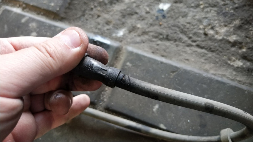

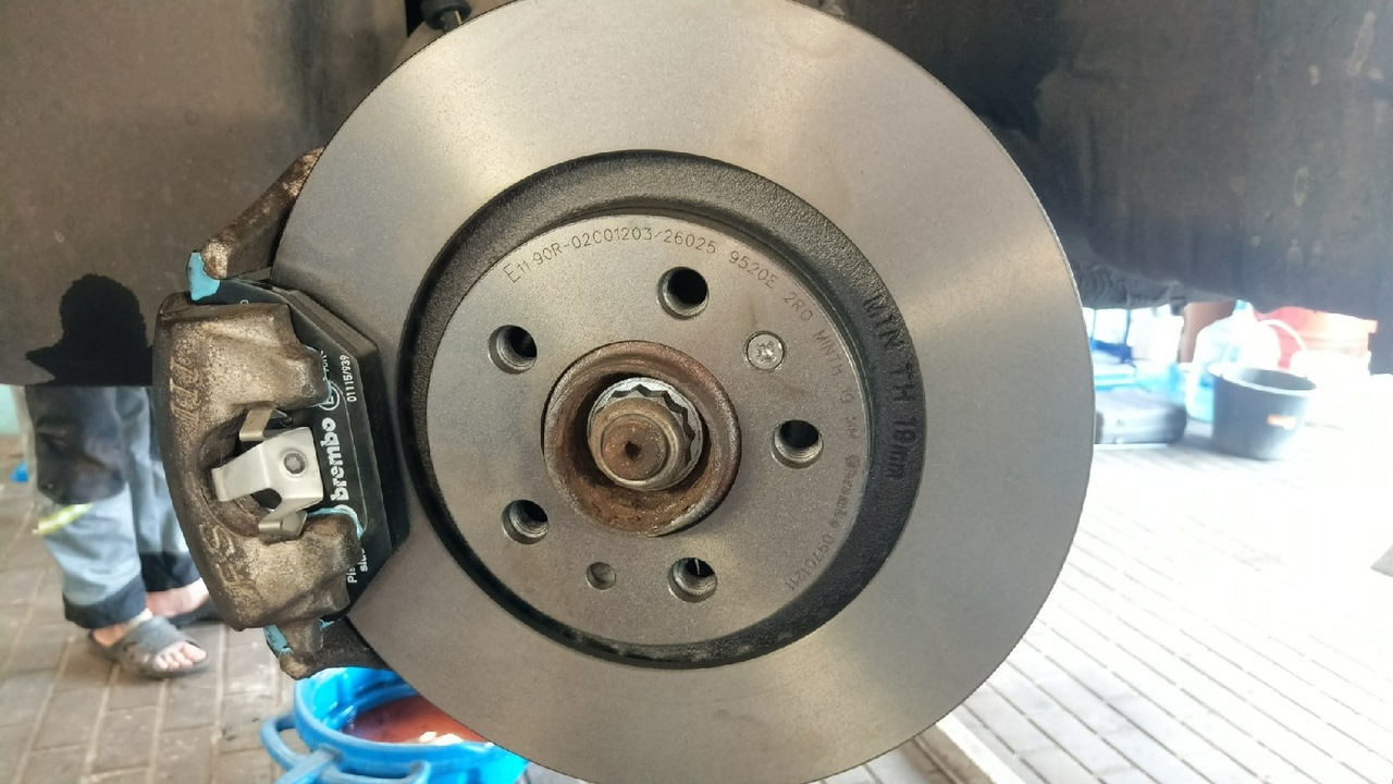

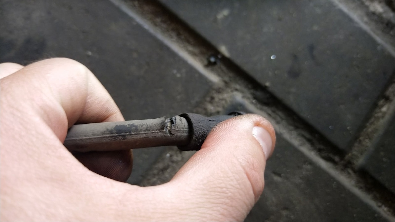

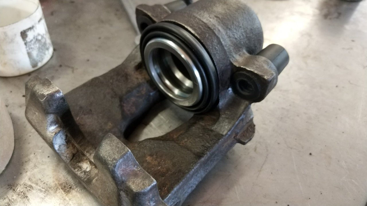

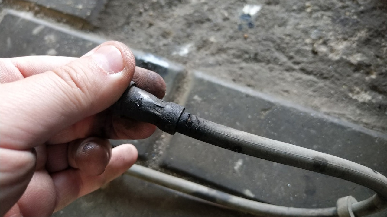

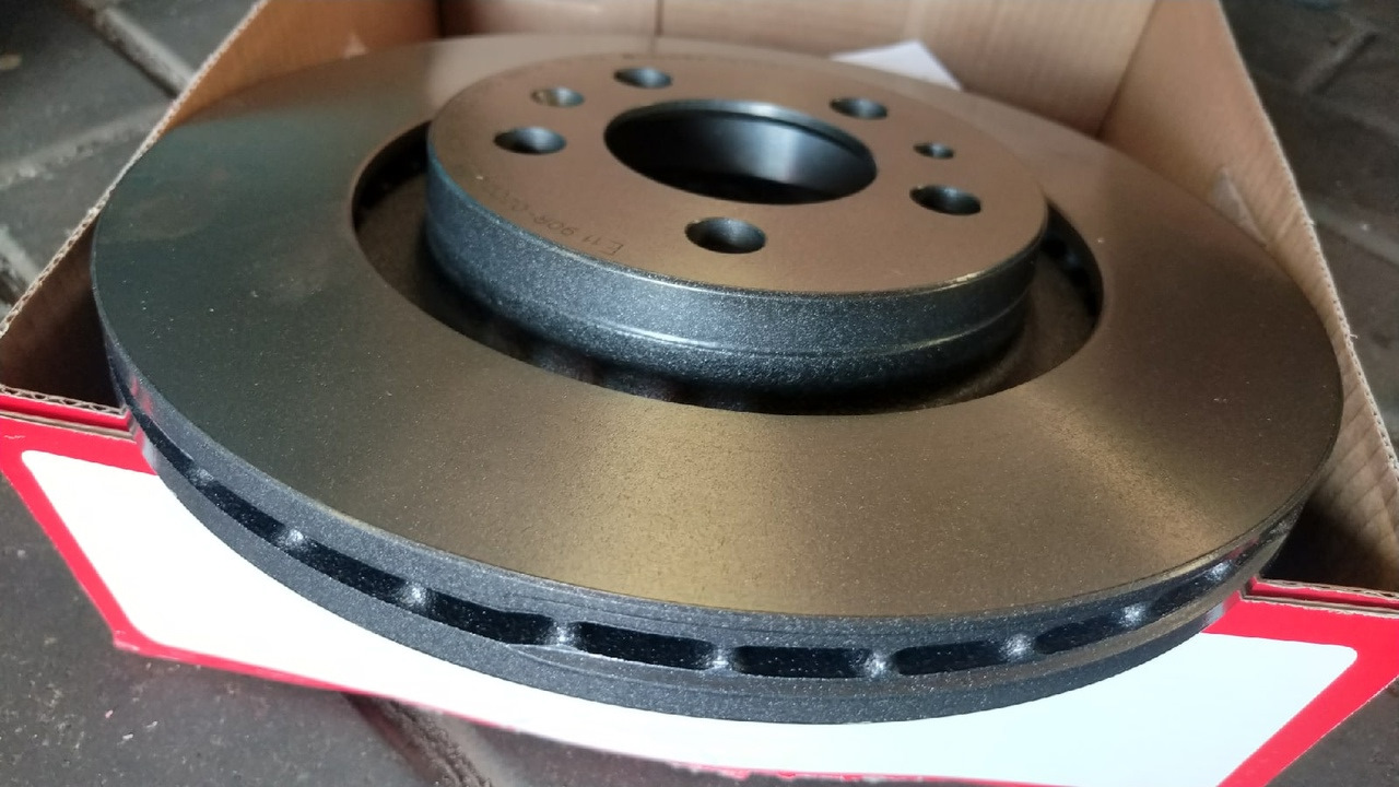

Всем привет, наконец то дошли руки до передних томазов, ужасно бил руль, было принято решение купить ремкомплекты перебрать полностью суппорта, заменить тормозные диски и колодки. Также заменил шланги, так как мои полопались.

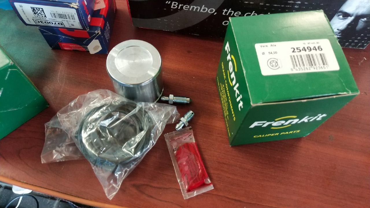

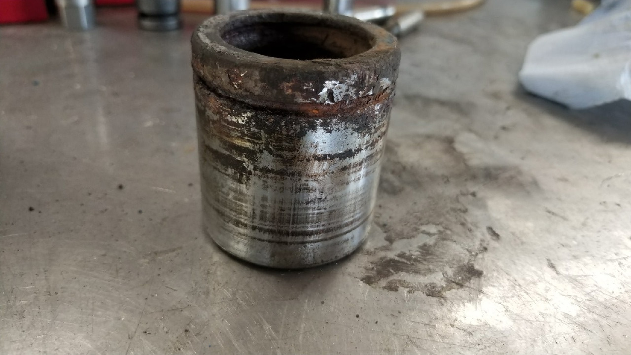

После вскрытия супорта состояние поршня удручало, они были просто ржавые, вот видимо их и подклинивало, а в тормозной системи была эмульсия в больших количествах, ну наверное все 300 000 км туда никто не лазил.

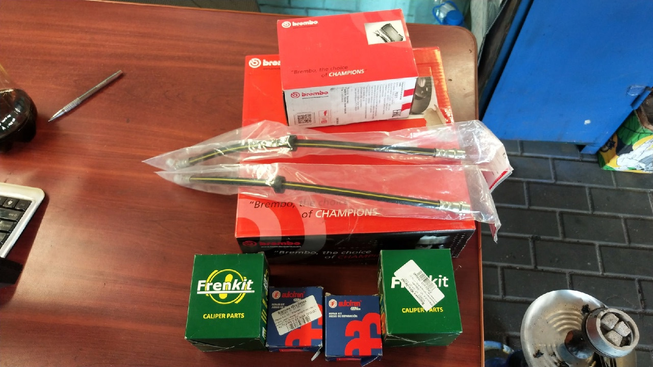

Список запчастей:
Тормозные диски Brembo 09.7012.11 — 6000р

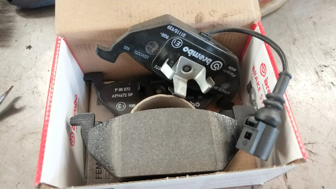

Колодки P85072 — 2000р
Шланги Brembo T 85 028 — 1100р
Ремкомплект Frenkit 254946 (с поршнем) — 1400р

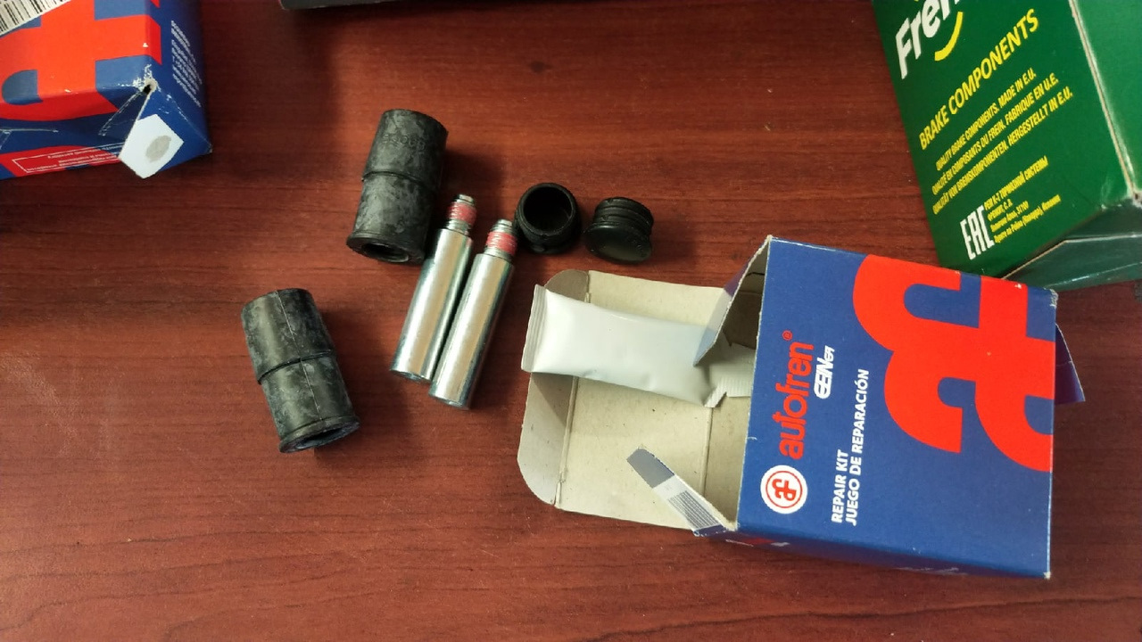

Ремкомплект Seinsa Autofren D7003C (с направляйками) — 530р

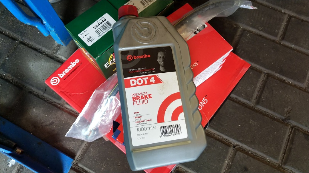

Жижа Brembo L 04 010 — 460р.
Seinsa Autofren D7003C</b> (с направляйками)">
Frenkit 254946</b> (с поршнем)">
