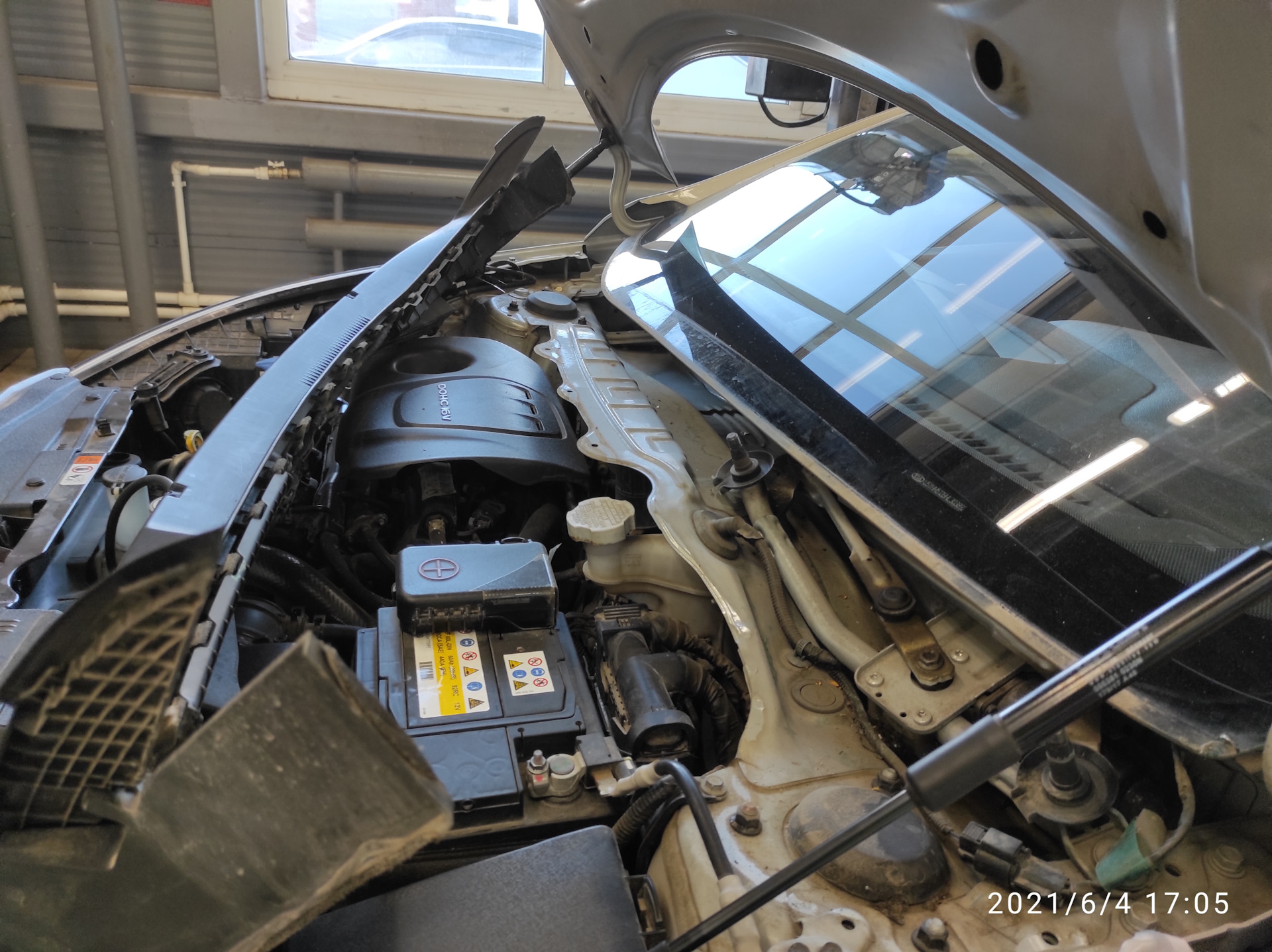

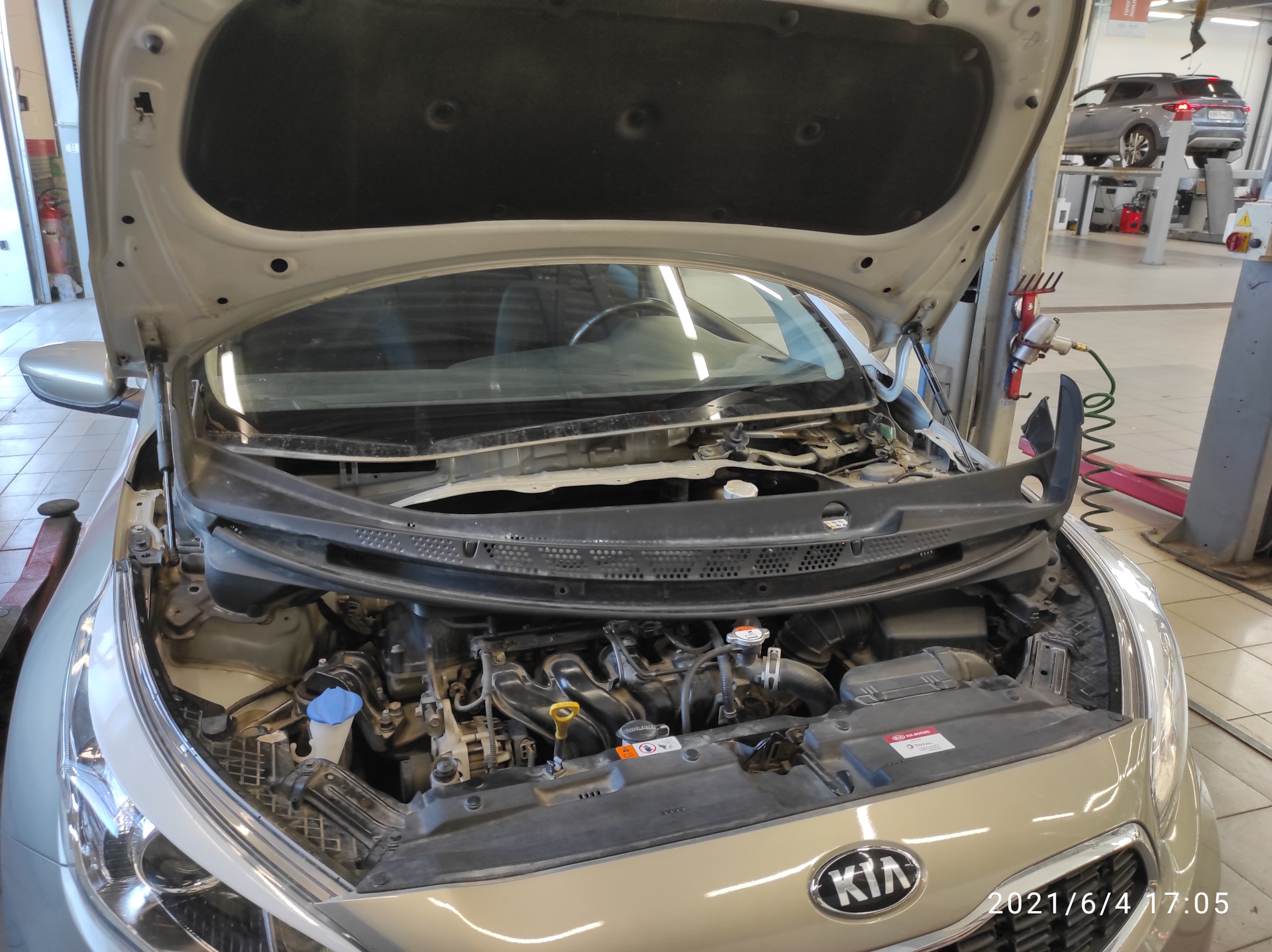

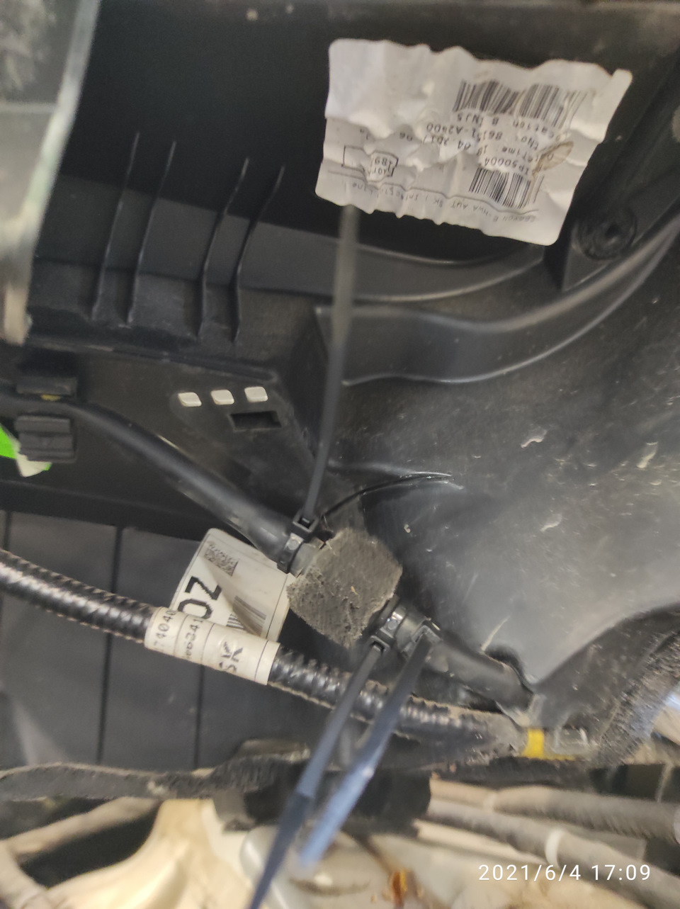

Добрый день всем!Поступил опорный подшипник и я заехал на сервис. Давно хотел поставить хомуты на шланги омывателя при снятом жабо.

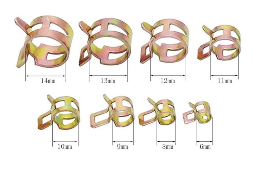

Экономия производителя. Можно поискать пружинный зажим для шланга. Надежнее, чем пластиковый хомут.

Шланги периодически слетают
Я уже давно так сделал
А зачем?
У меня три раза шланг слетал. Первый раз на 4 тысячах пробега. Я даже к официалос ездил с этой проблемой, думал бочек потик😁
AndyChef
Слетало три раза, жабо поднимаешь и наощупь делаешь
